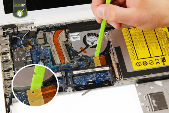

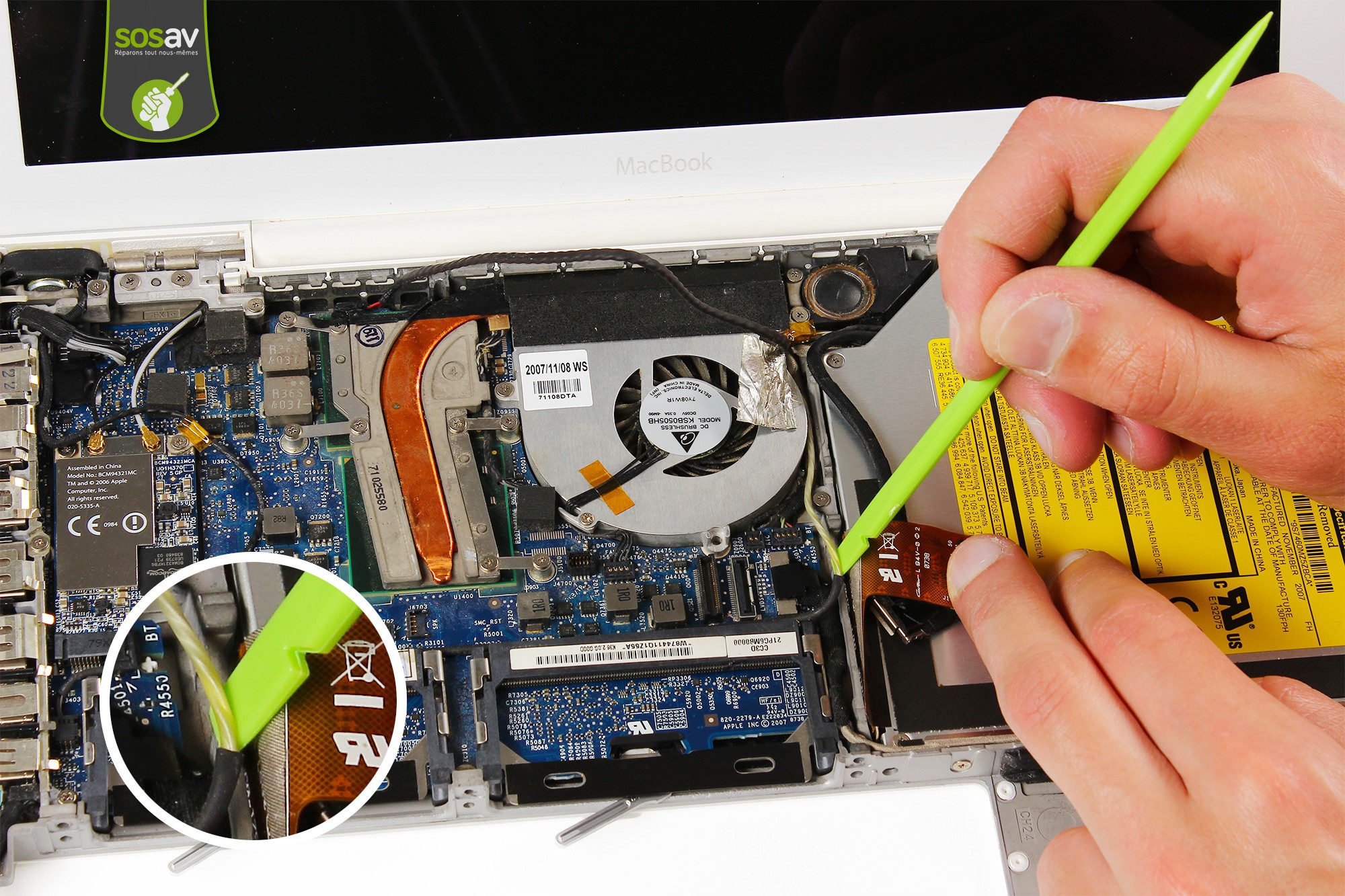

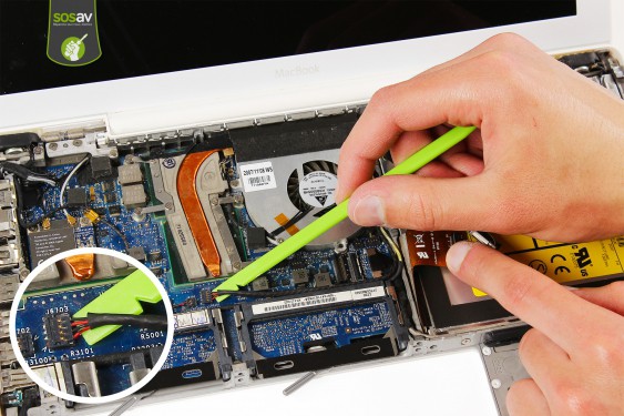

Conservez la spatule en nylon afin de déconnecter le connecteur d'alimentation et de données du lecteur DVD.Puis décollez l'adhésif de maintien gris, toujours en utilisant la spatule en nylon.

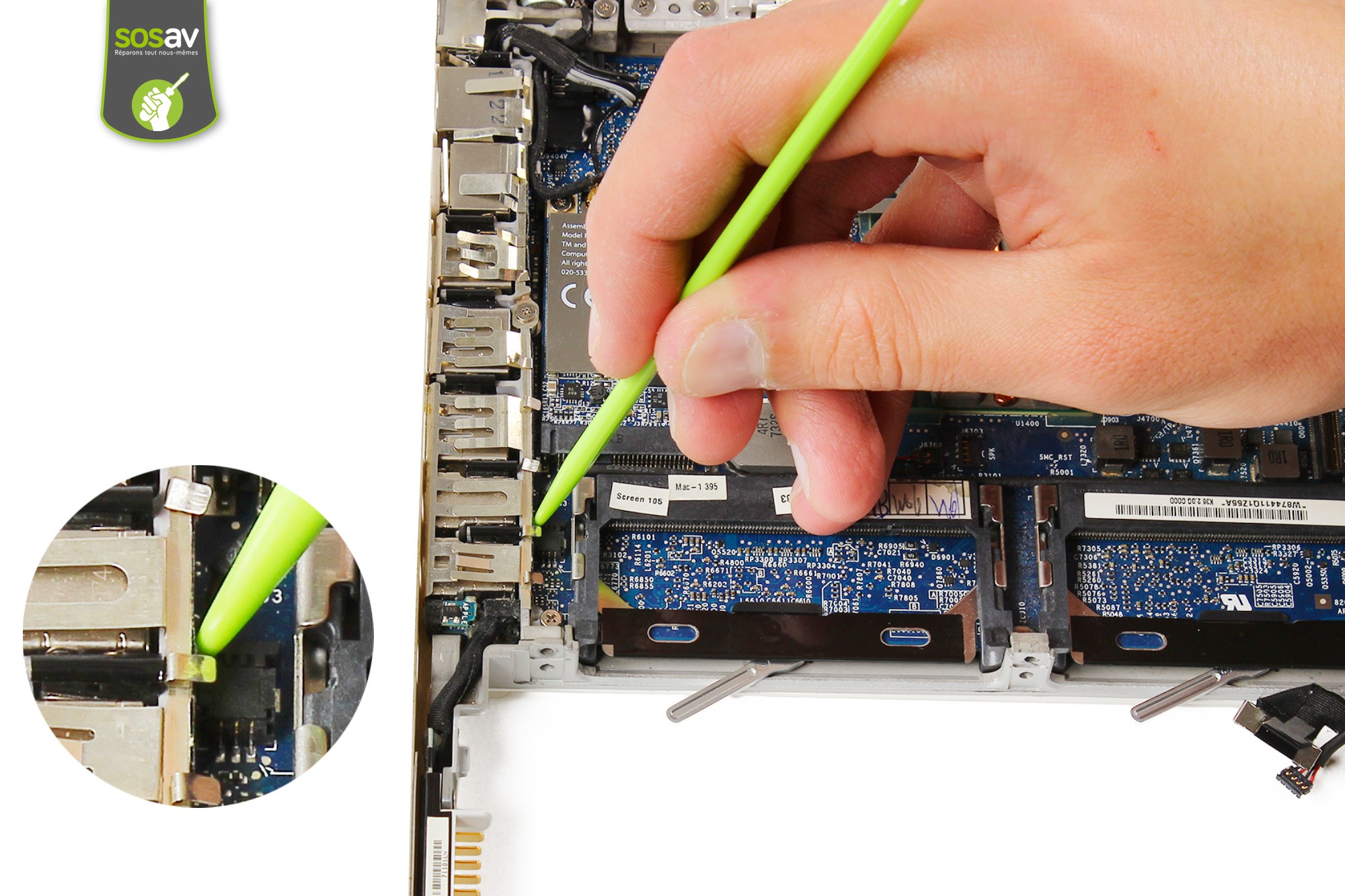

Reprenez la spatule en nylon afin de déconnecter délicatement le connecteur du haut-parleur central et haut-parleur droit.

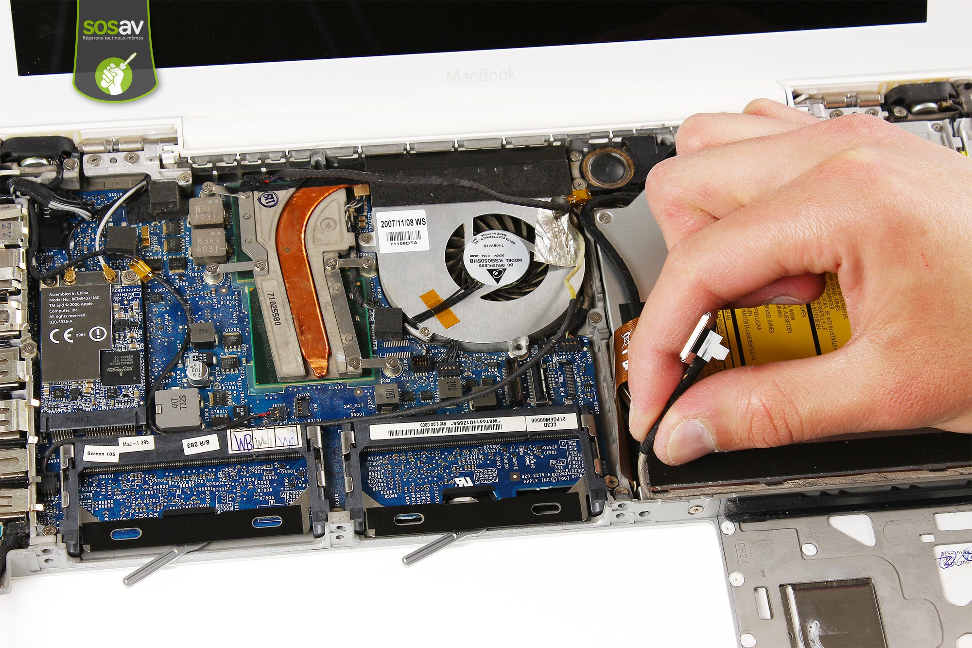

A l'aide de la spatule en nylon, déconnectez le câble de liaison de la webcam puis sortez-le de son logement comme indiqué sur la photo numéro 3 de cette étape.Utilisez ensuite le tournevis cruciforme afin de dévisser la vis entourée en rouge sur la quatrième photo.Cette vis sert à maintenir le lecteur DVD sur le châssis de l'ordinateur.

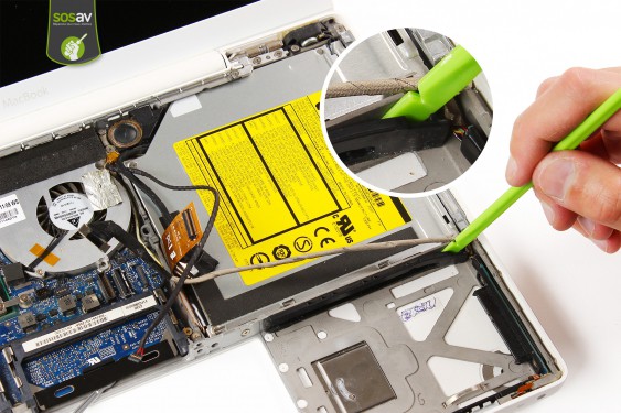

A l'aide de la spatule en nylon, décollez délicatement l'antenne Bluetooth de son support.

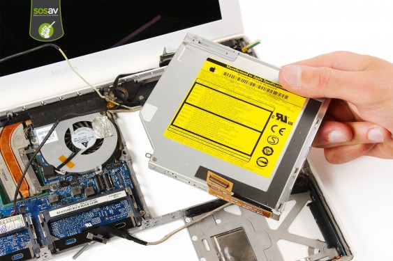

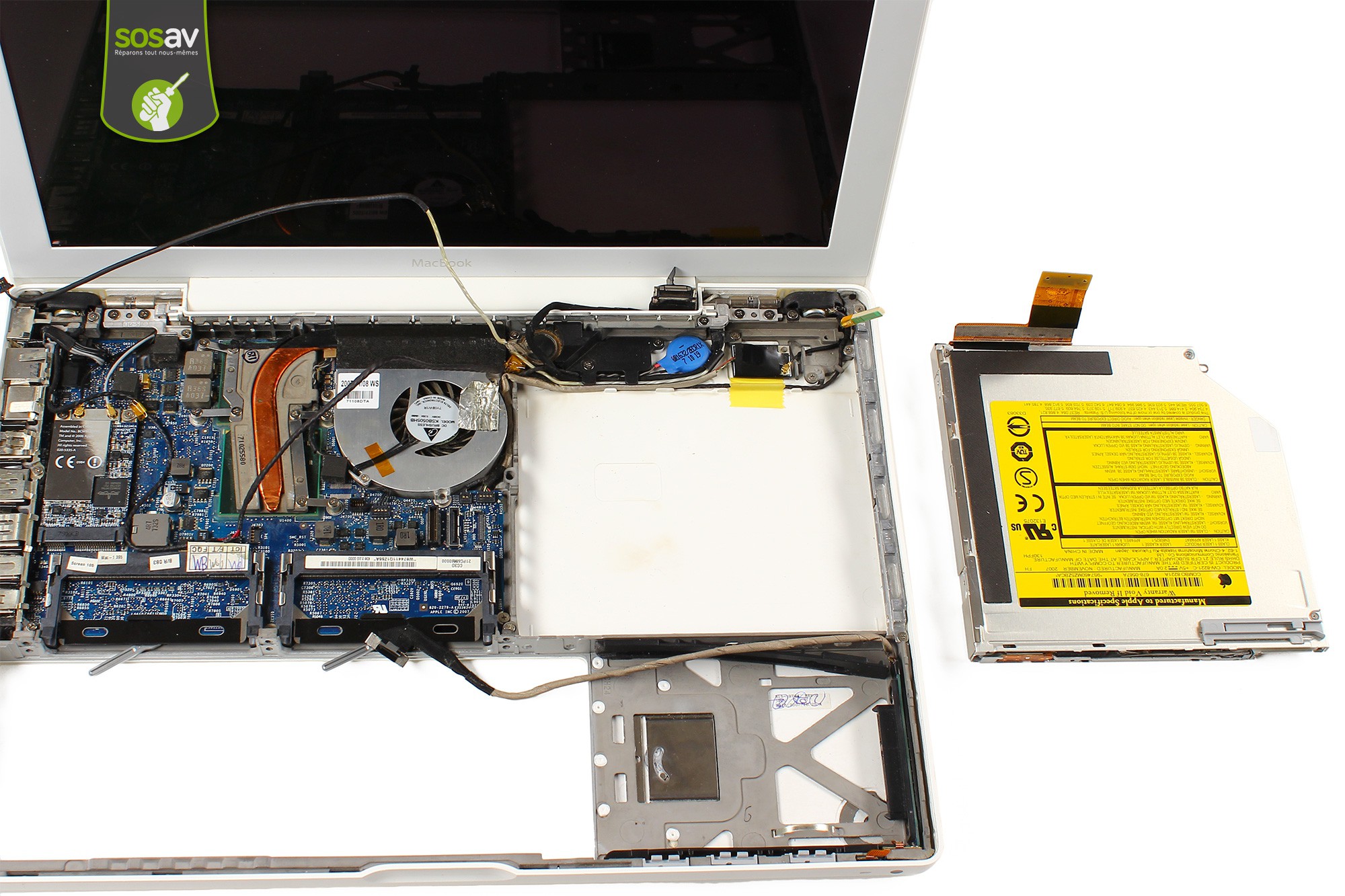

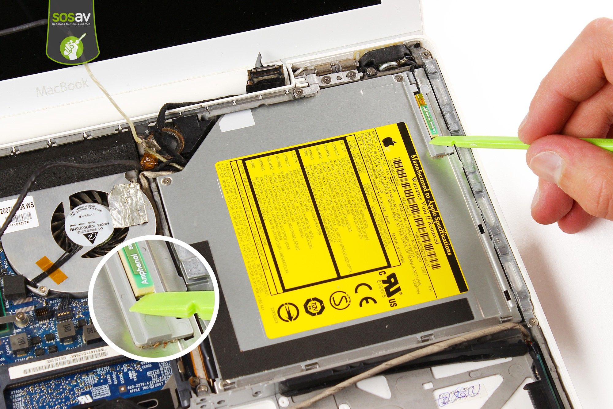

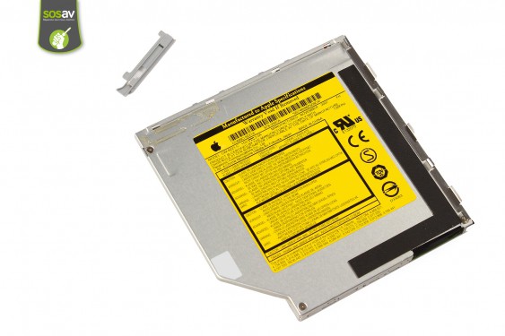

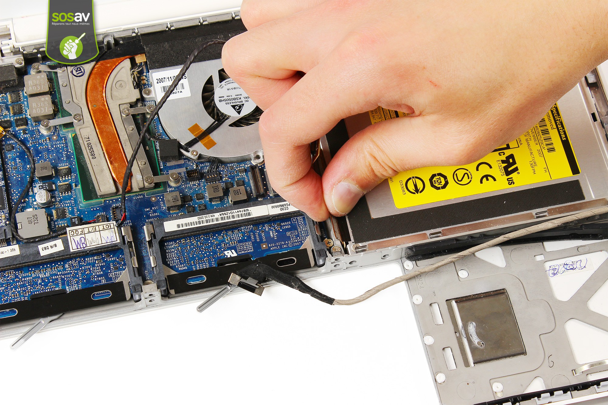

Saisissez ensuite le lecteur DVD puis procédez à son retrait.

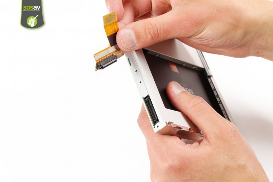

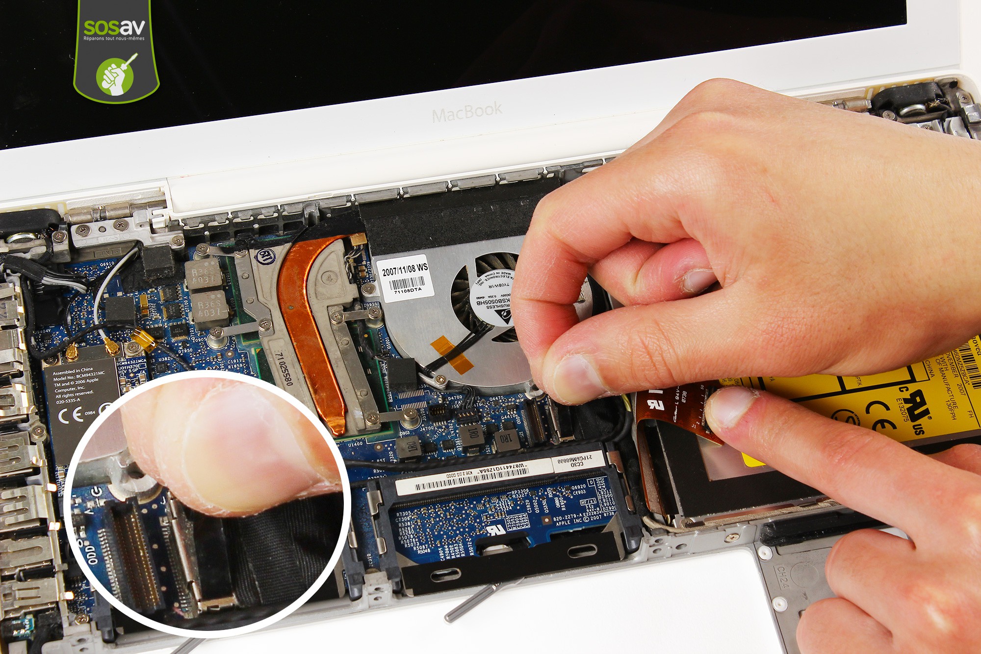

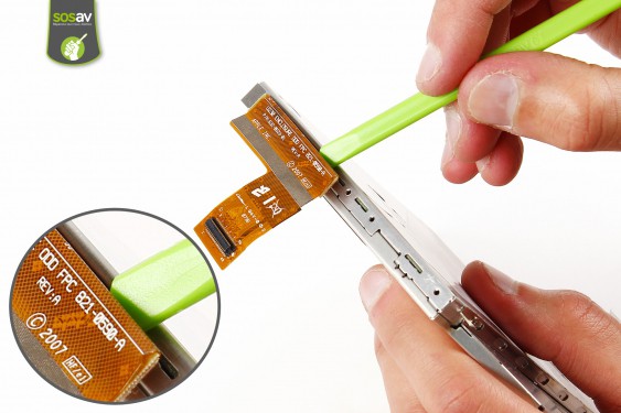

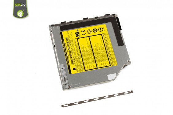

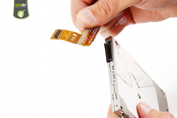

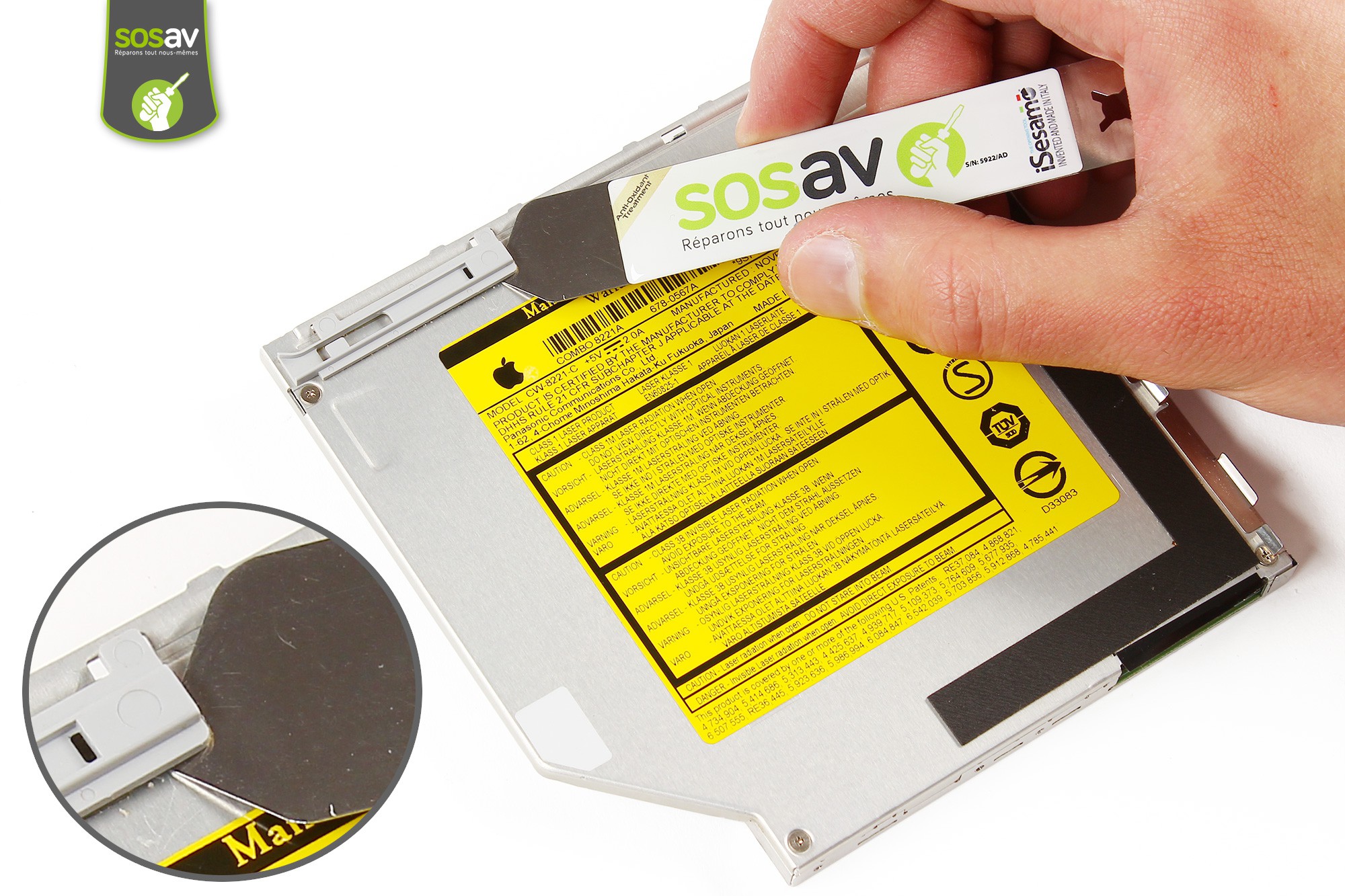

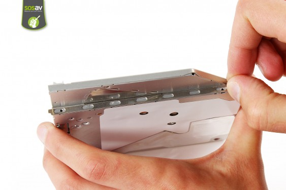

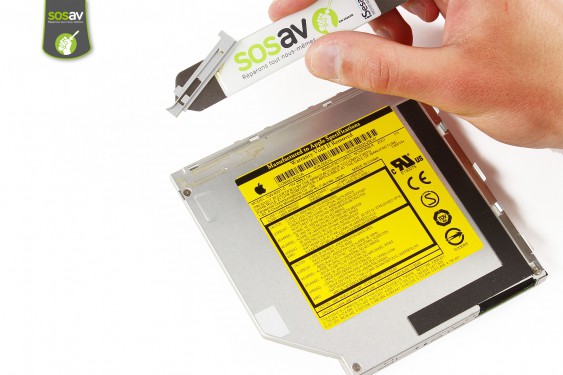

Le lecteur DVD du Macbook Core 2 Duo (A1181/EMC2200) est désormais partiellement démonté.Utilisez la spatule en nylon afin de déconnecter la nappe de liaison du lecteur DVD puis procédez à son retrait.

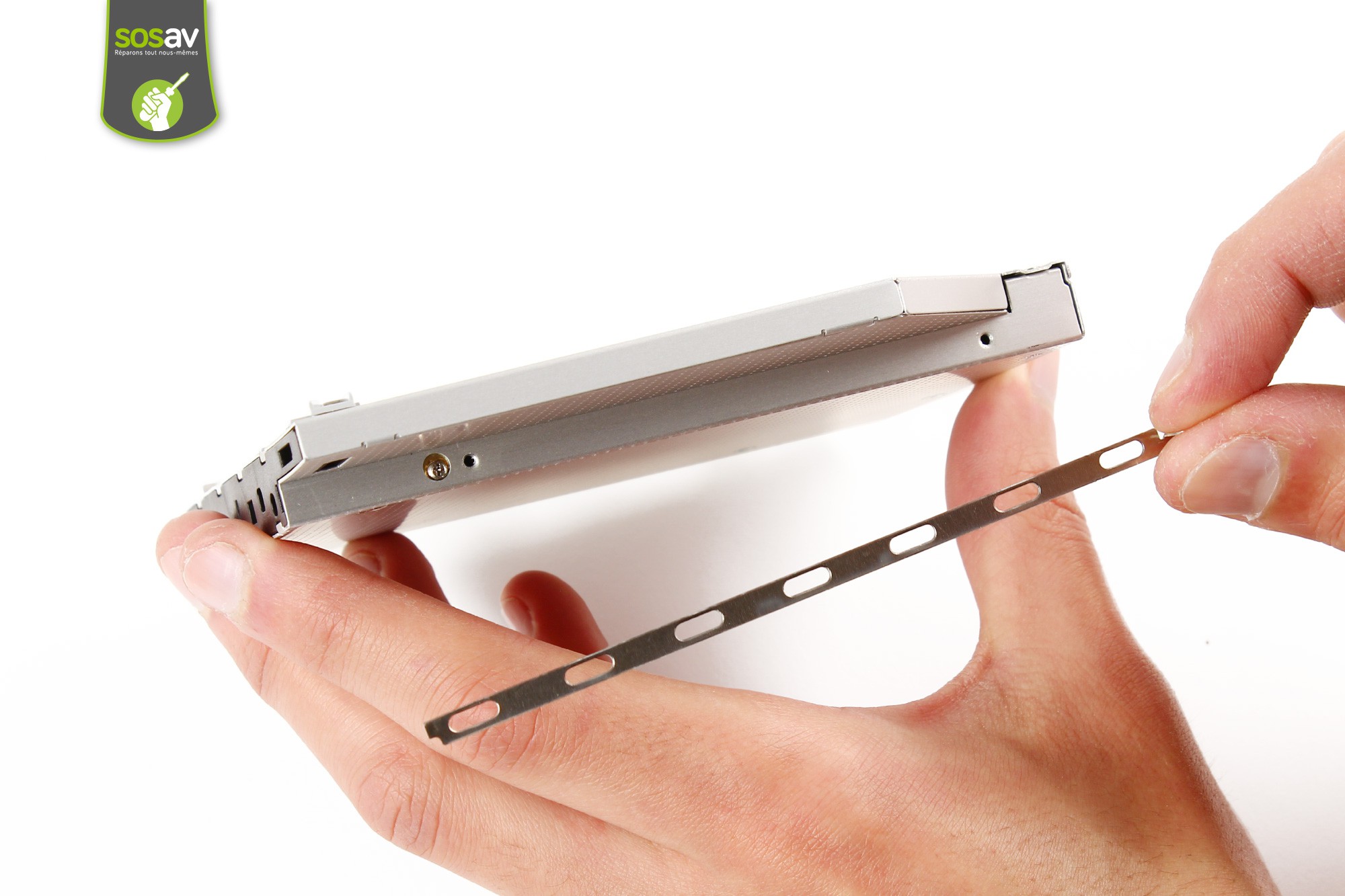

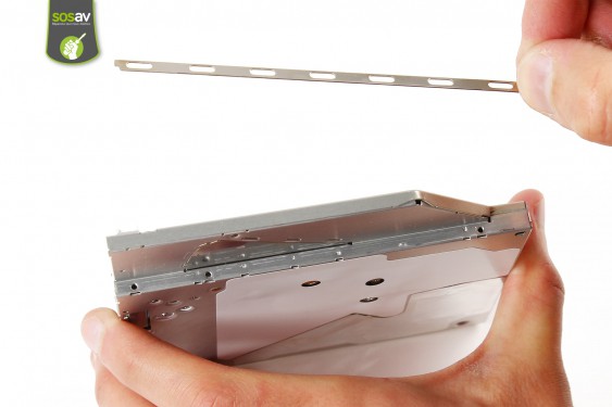

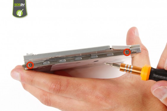

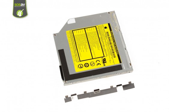

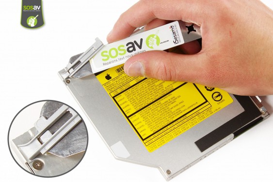

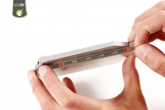

A l'aide du tournevis cruciforme, dévissez les deux vis entourées en rouge.Ces vis servent à maintenir la baguette de support du lecteur DVD.Procédez ensuite à son retrait.

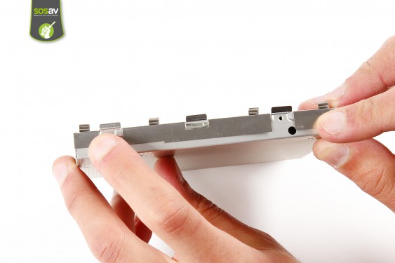

Servez-vous d'une spatule iSesamo pour décoller ensuite délicatement le support de l'antenne Bluetooth.Procédez à son retrait.
Toujours avec cette spatule iSesamo, décollez délicatement le support du câble du connecteur d'alimentation et de données du disque dur.Procédez ensuite à son retrait.

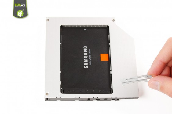

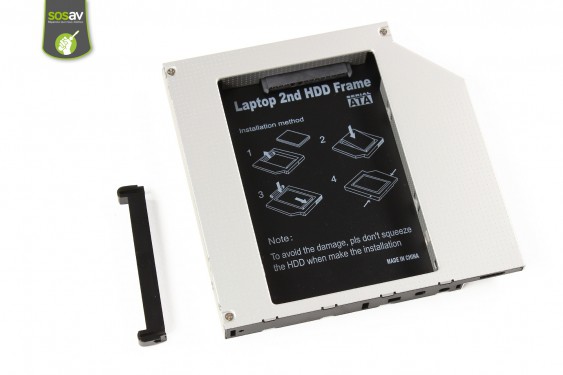

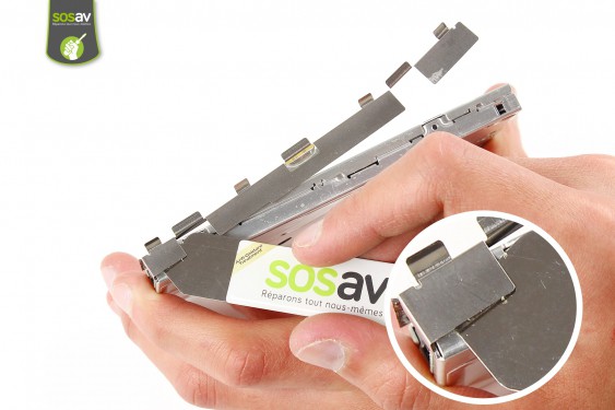

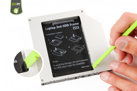

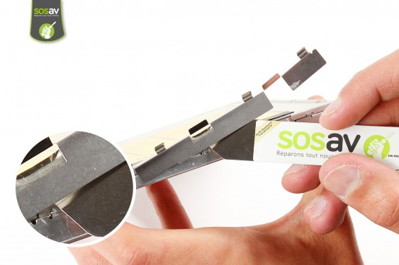

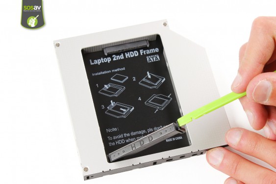

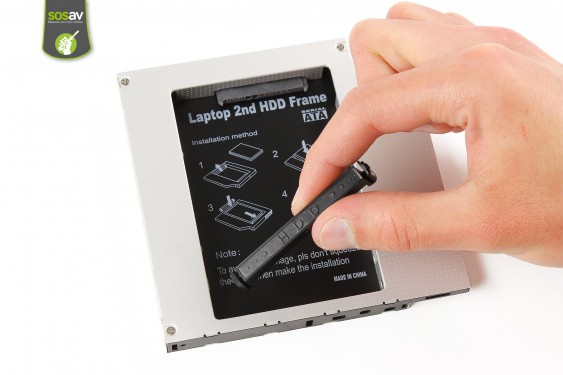

Munissez-vous ensuite de l'adaptateur SSD.Aidez-vous de la spatule en nylon afin de déclipser l'élément plastique anti-choc "HDD".Procédez ensuite à son retrait.

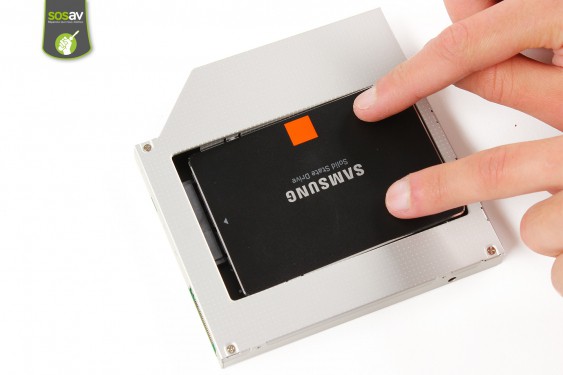

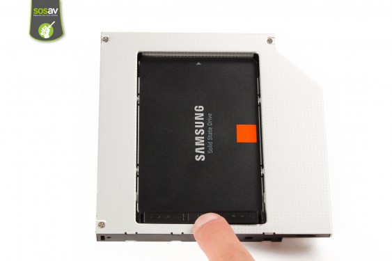

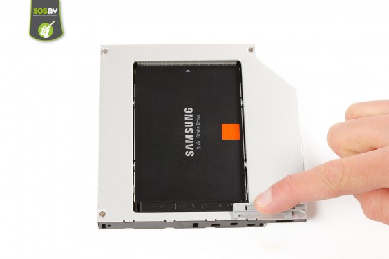

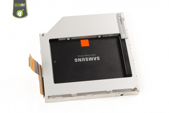

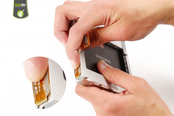

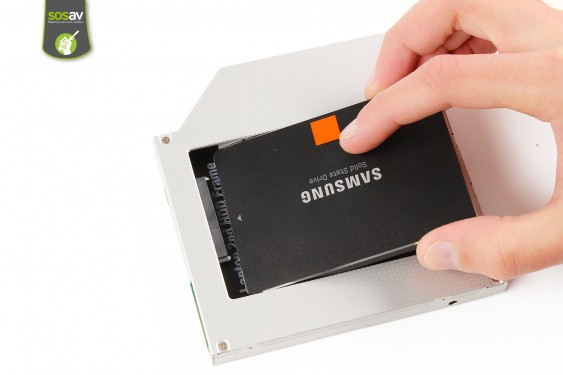

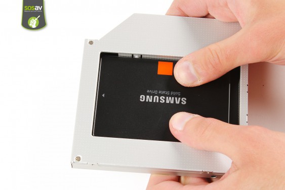

Positionnez le SSD sur l'adaptateur comme indiqué sur la photo numéro 1 de cette étape.Appuyez ensuite très légèrement dessus afin de le faire rentrer dans l'adaptateur, puis déplacez-le vers la gauche comme indiqué sur les photos 3 et 4 de cette étape.Les connecteurs serial ATA (SATA) de l'adaptateur ne doivent plus être visibles une fois le SSD bien mis en place, comme sur la photo numéro 4 de cette étape.

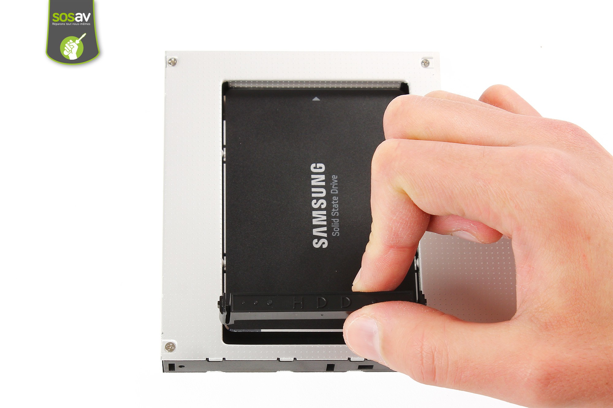

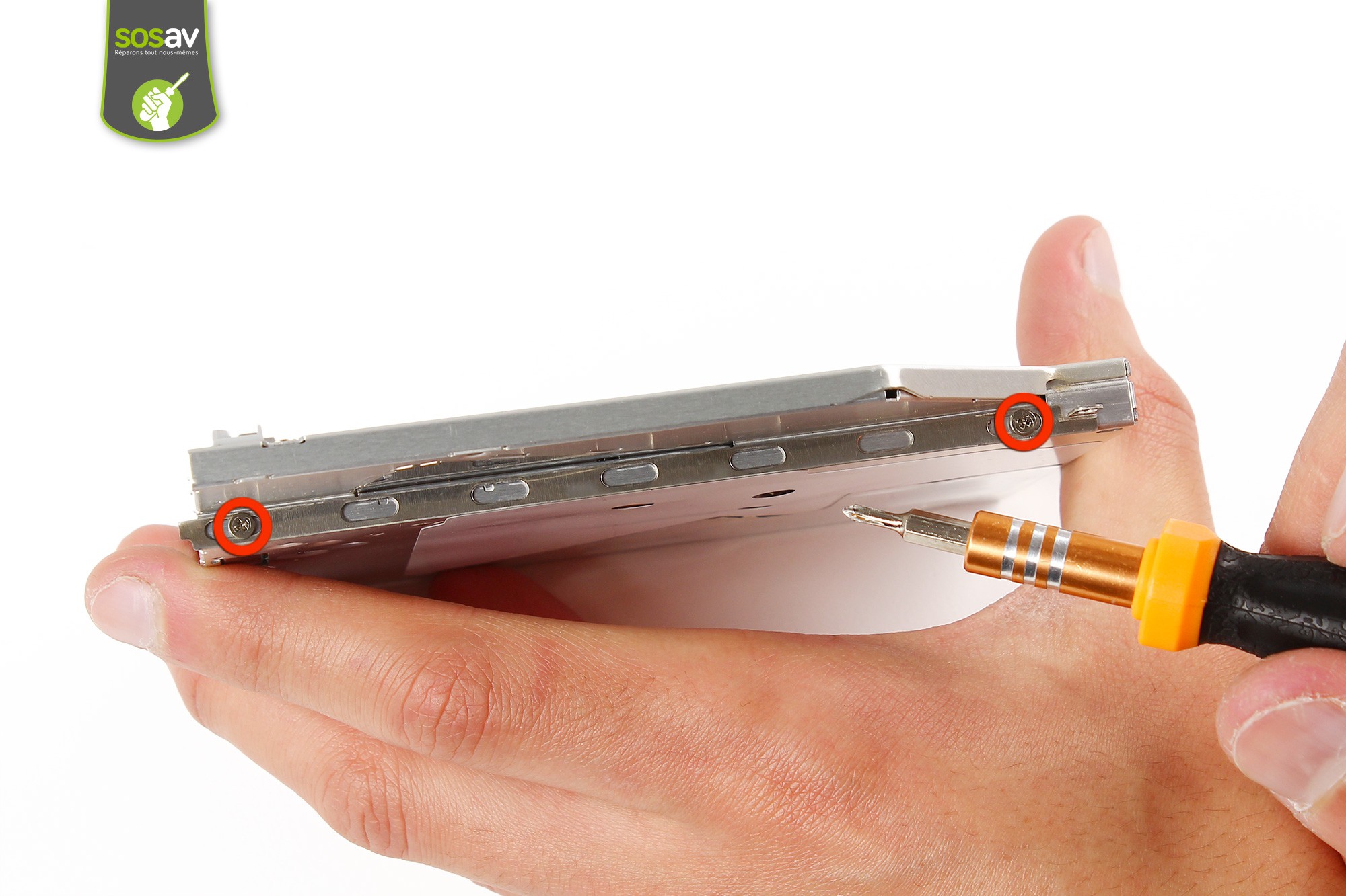

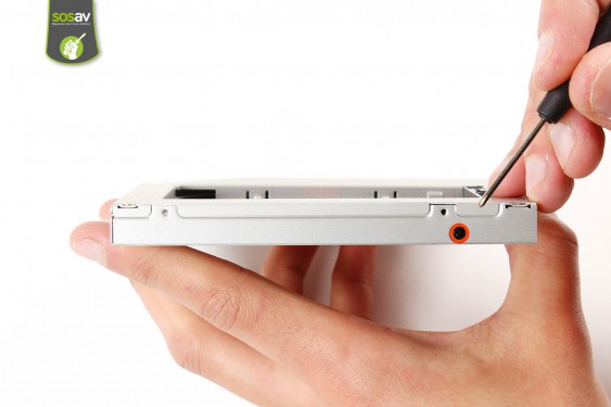

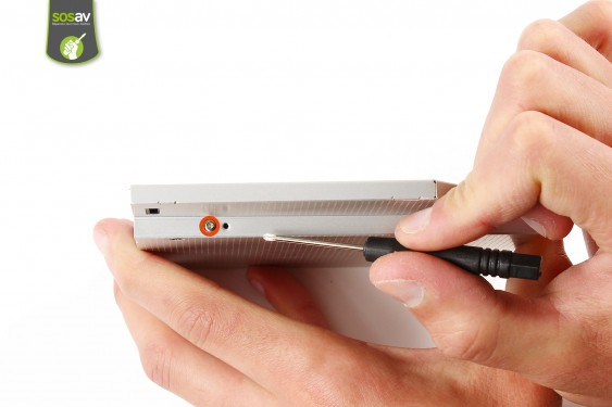

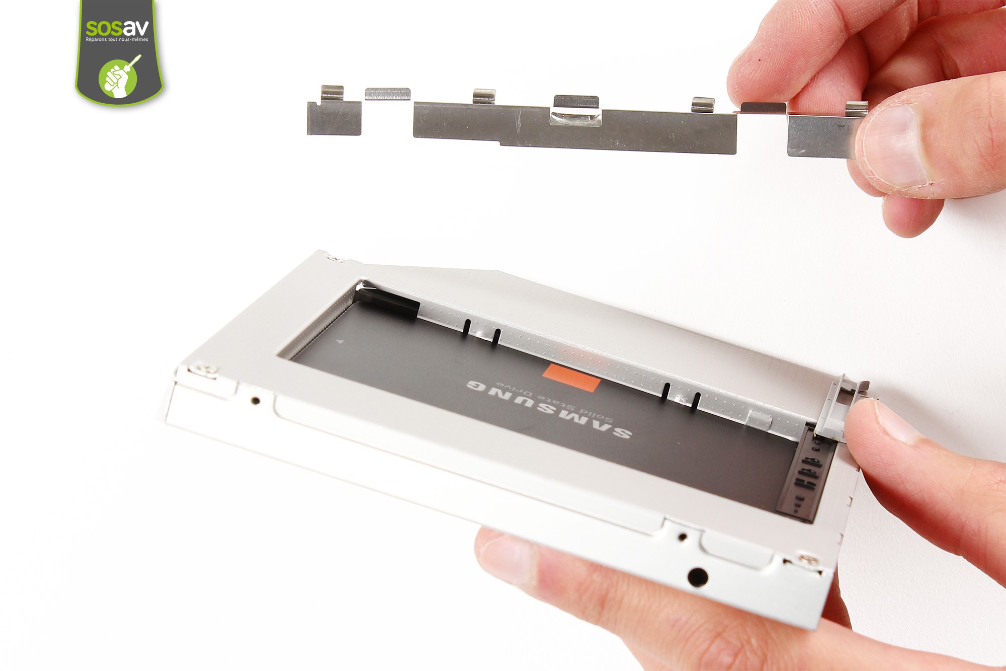

Repositionnez l'élément plastique anti-choc "HDD" puis appuyez dessus afin de le reclipser.A l'aide du tournevis cruciforme (fourni avec l'adaptateur), vissez la vis entourée en rouge localisée sur la tranche droite de l'adaptateur SSD.Cette vis sert à sécuriser le SSD sur son emplacement.
Etape 26
Toujours avec le tournevis cruciforme (fourni avec l'adaptateur), vissez la vis entourée en rouge localisée sur la tranche gauche de l'adaptateur SSD.Cette vis sert à sécuriser le SSD sur son emplacement.Repositionnez ensuite le support de l'antenne Bluetooth sur l'adaptateur SSD.

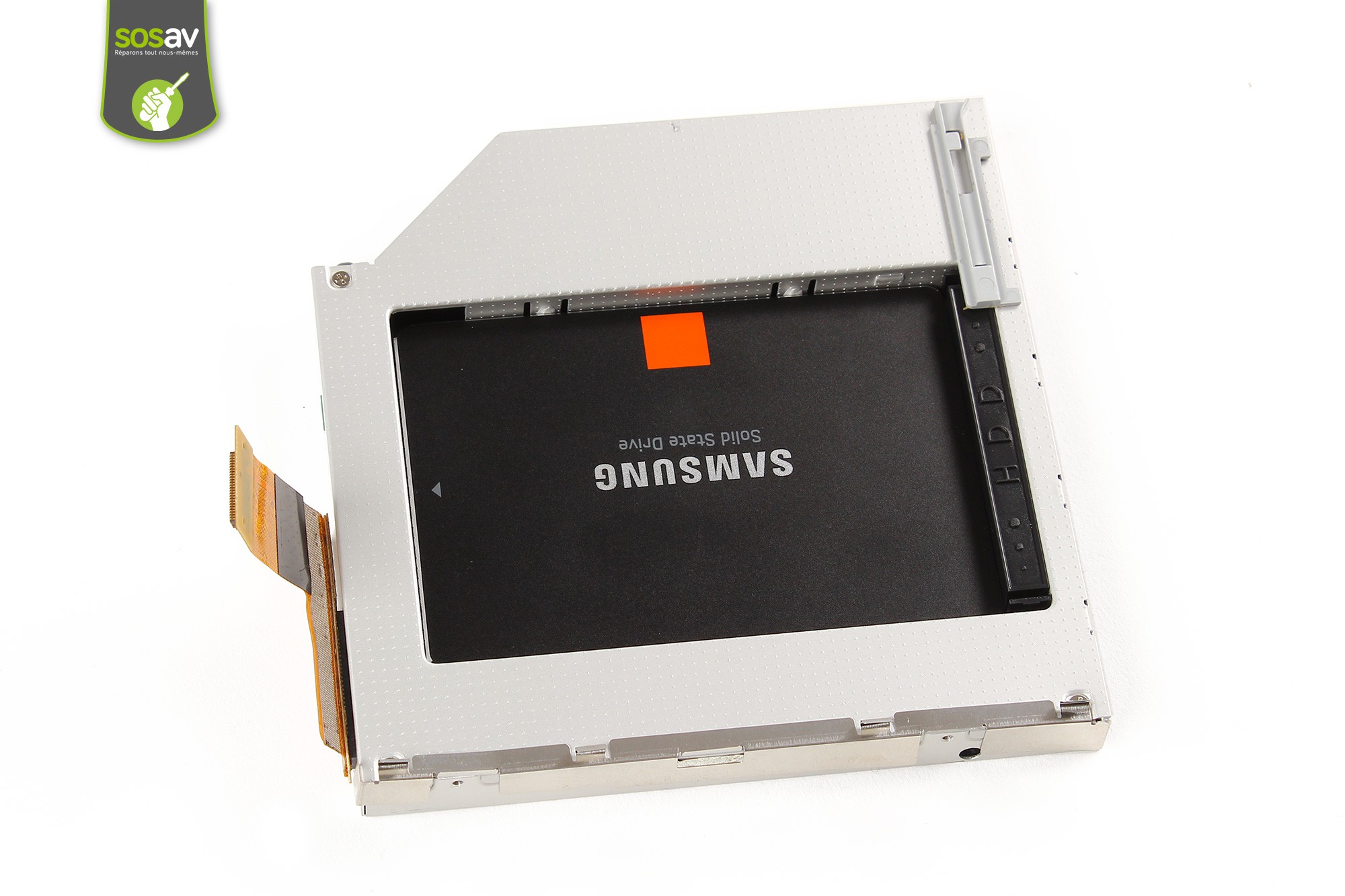

Reprenez la baguette de support puis replacez-la correctement en n'oubliant pas de revisser les deux vis cruciformes servant à la maintenir.Saisissez ensuite la nappe de liaison récupérée précedemment sur le lecteur DVD puis connectez-la à l'adaptateur.
Etape 29
La modification est terminée.L'adaptateur SSD est désormais prêt à être réinstallé dans l'ordinateur.
