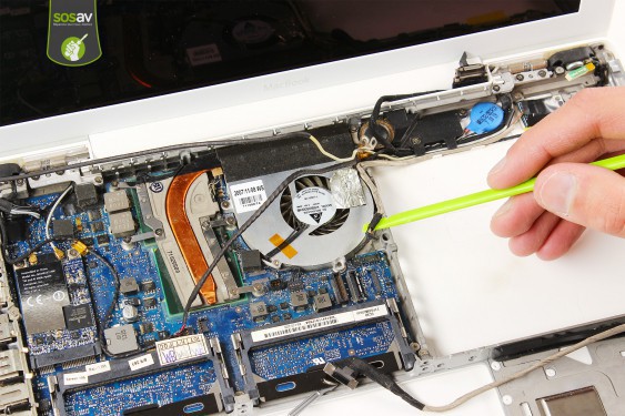

A l'aide de la spatule en nylon, décollez délicatement l'antenne Bluetooth de son support.

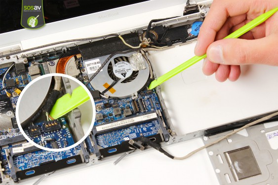

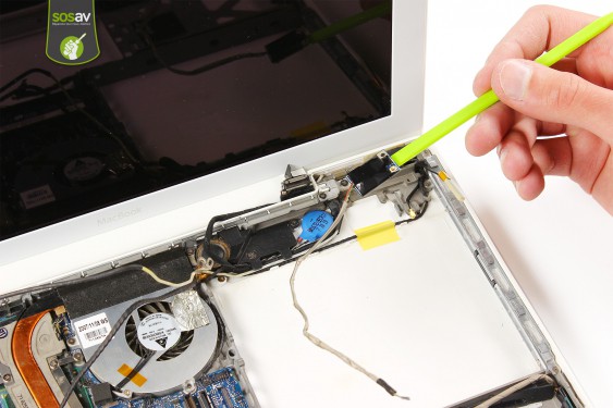

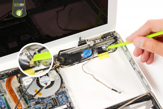

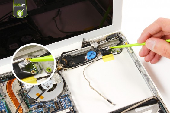

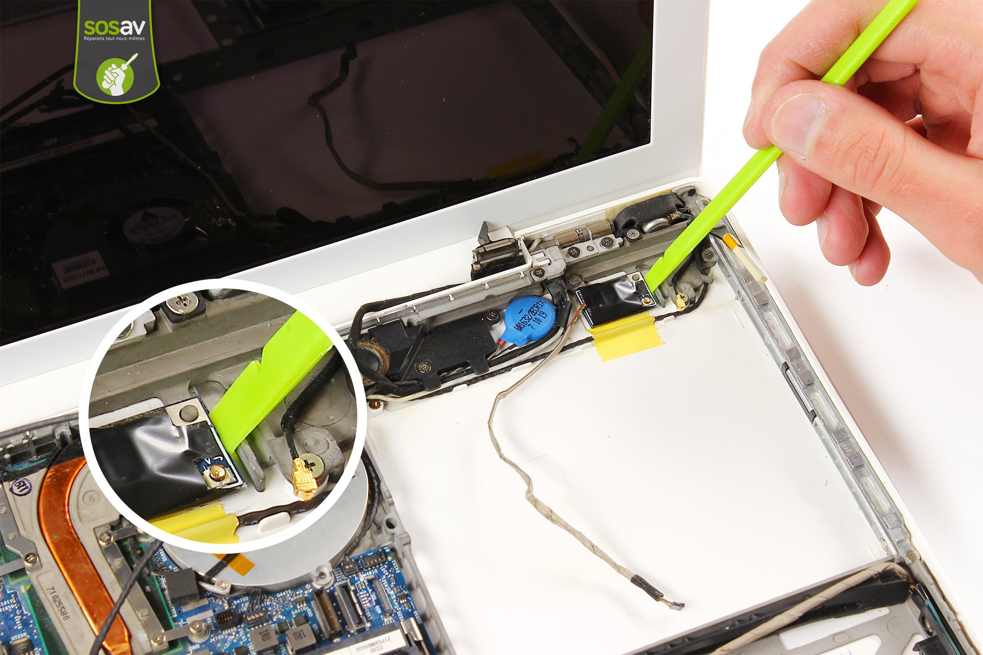

Utilisez la spatule en nylon afin de déconnecter le câble de liaison de la carte Bluetooth puis sortez-le de son logement comme indiqué sur la photo numéro 3 de cette étape.Toujours à l'aide de la spatule en nylon, déconnectez ensuite l'antenne de la carte Bluetooth.

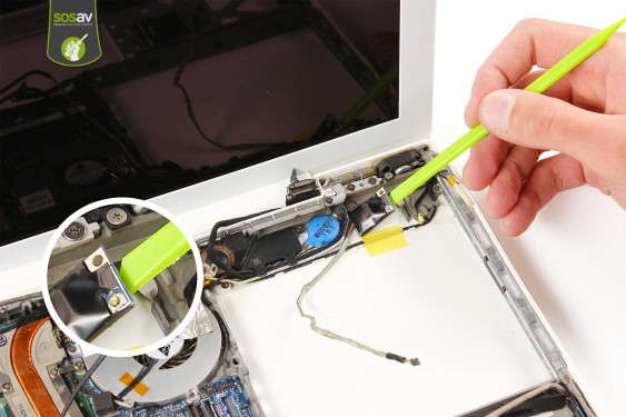

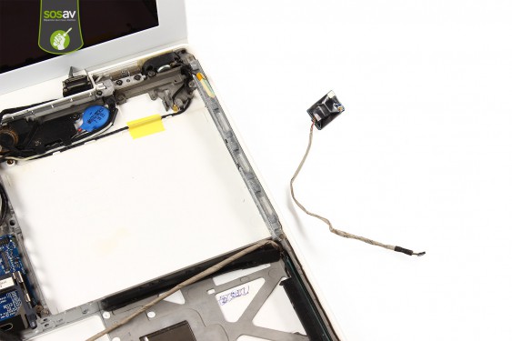

Décollez délicatement la carte Bluetooth à l'aide de la spatule en nylon puis procédez à son retrait.
La carte Bluetooth de votre Macbook Core 2 Duo est désormais démontée.Procédez à son remplacement par une pièce neuve si cela est nécessaire.
