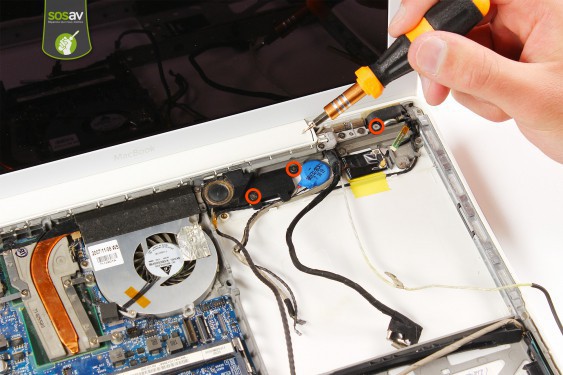

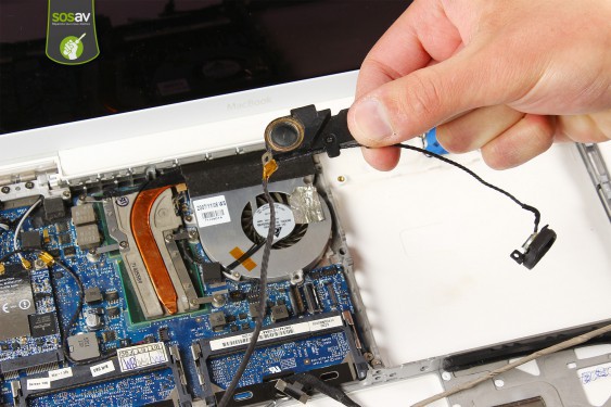

A l'aide du tournevis cruciforme, dévissez les trois vis entourées en rouge.Ces vis servent à maintenir le haut-parleur central et droit sur le châssis du Macbook.

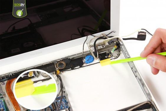

Utilisez la spatule en nylon afin de décoller l'adhésif jaune.

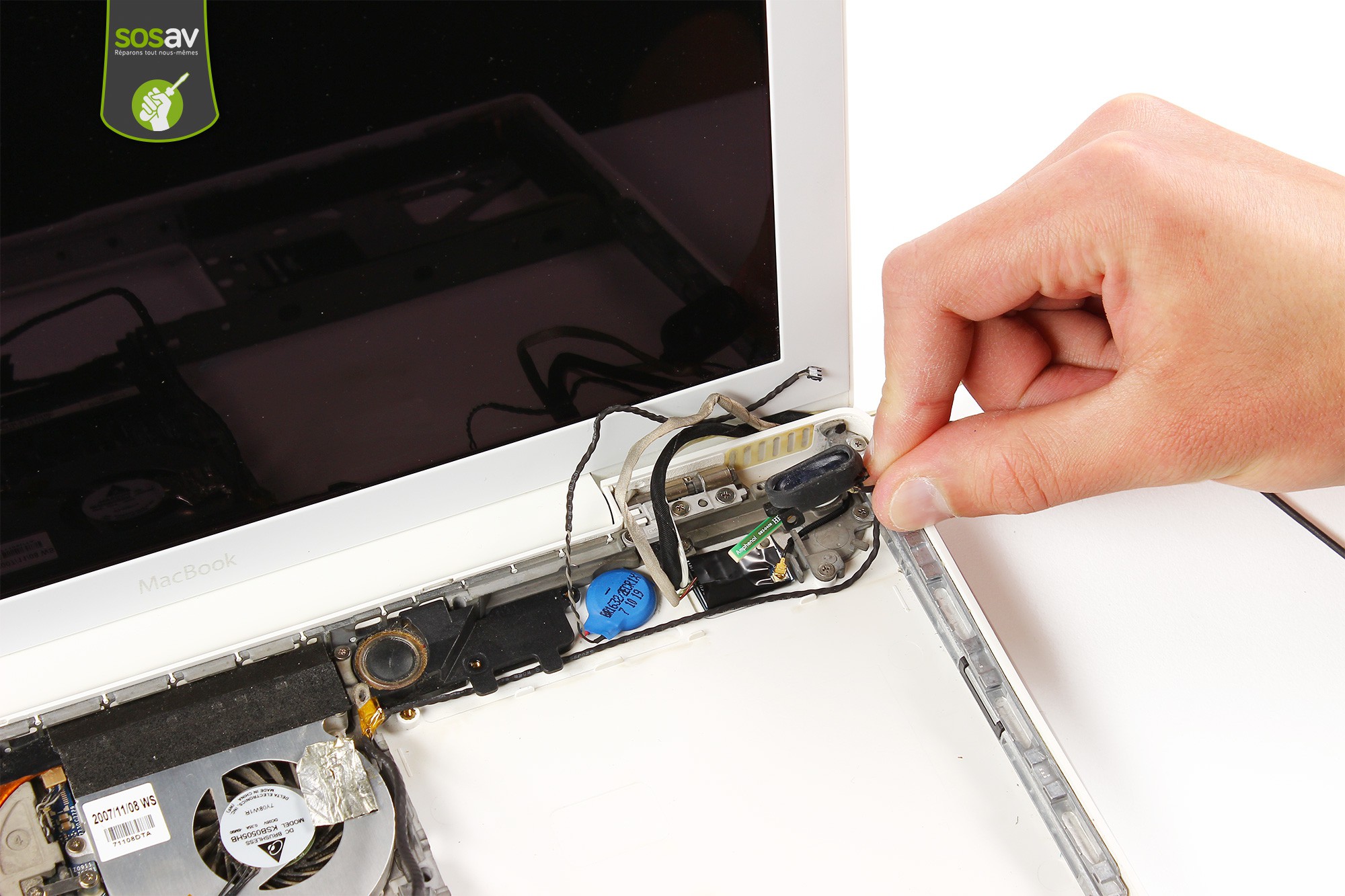

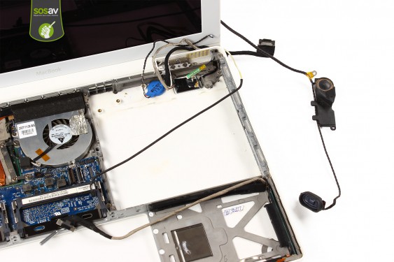

Saisissez ensuite le haut-parleur central et droit puis procédez à son retrait.Le haut-parleur central et droit du Macbook Core 2 Duo (A1181/EMC2200) est désormais démonté.

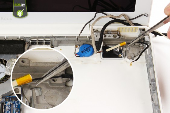

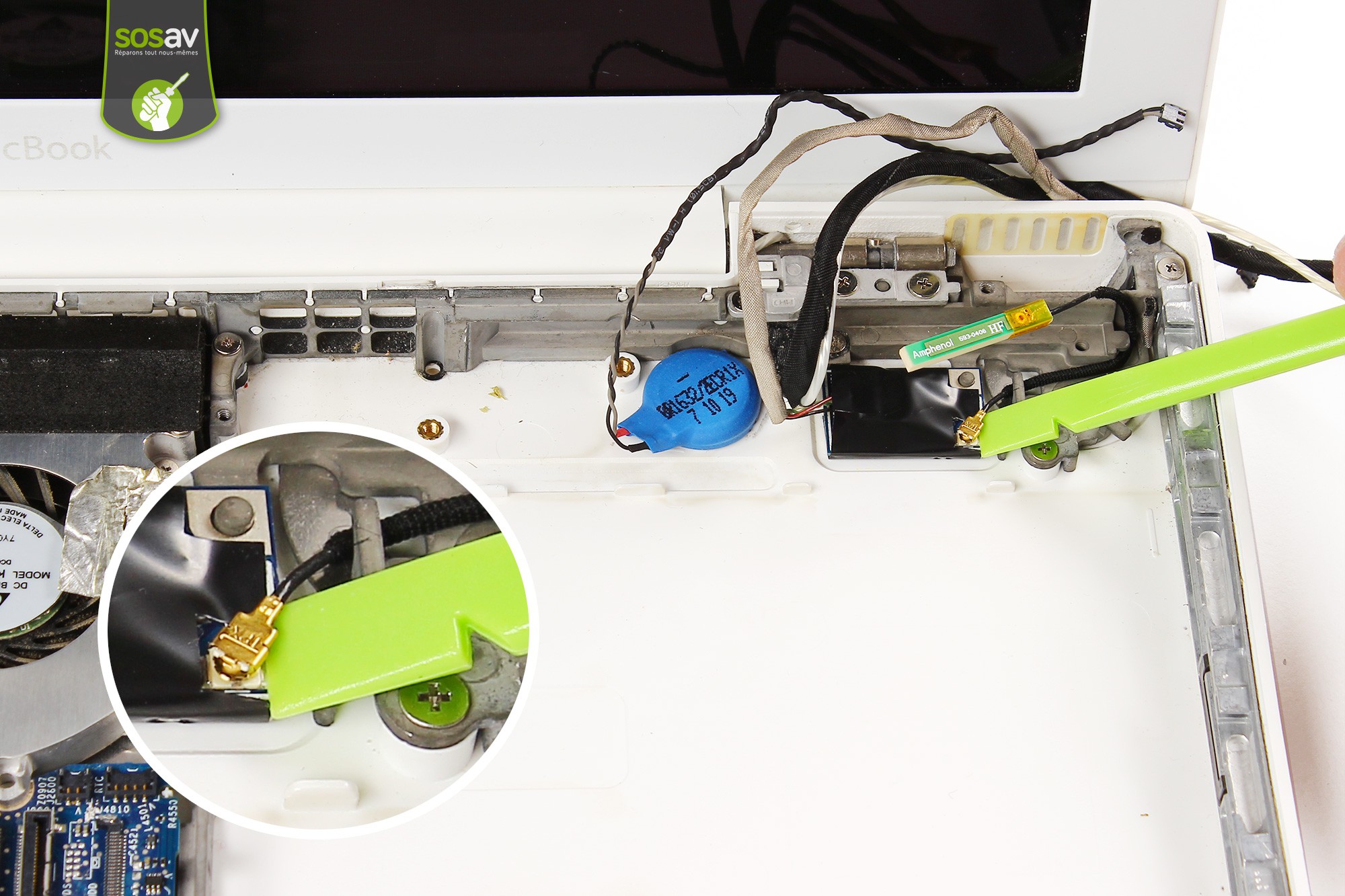

Utilisez la spatule en nylon afin de déconnecter l'antenne Bluetooth.Prenez ensuite une pince afin de saisir et retirer l'antenne Bluetooth.
