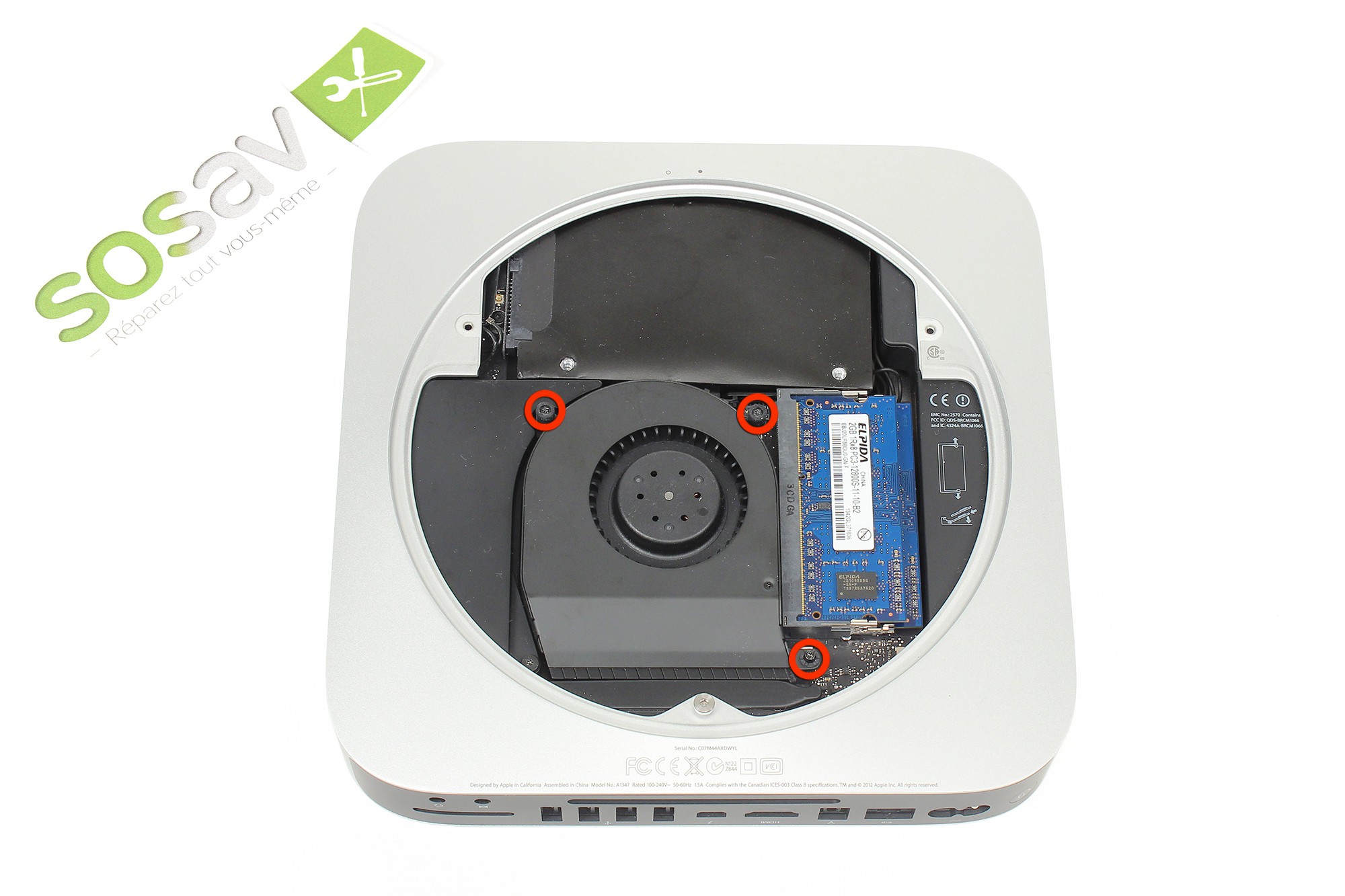

Dévissez les trois vis de type Torx servant à maintenir en place le ventilateur principal.
Soulevez ensuite délicatement le ventilateur par l'avant puis sortez-le de son logement.
Réutilisez la spatule en nylon pour déconnecter le câble d'alimentation du ventilateur.

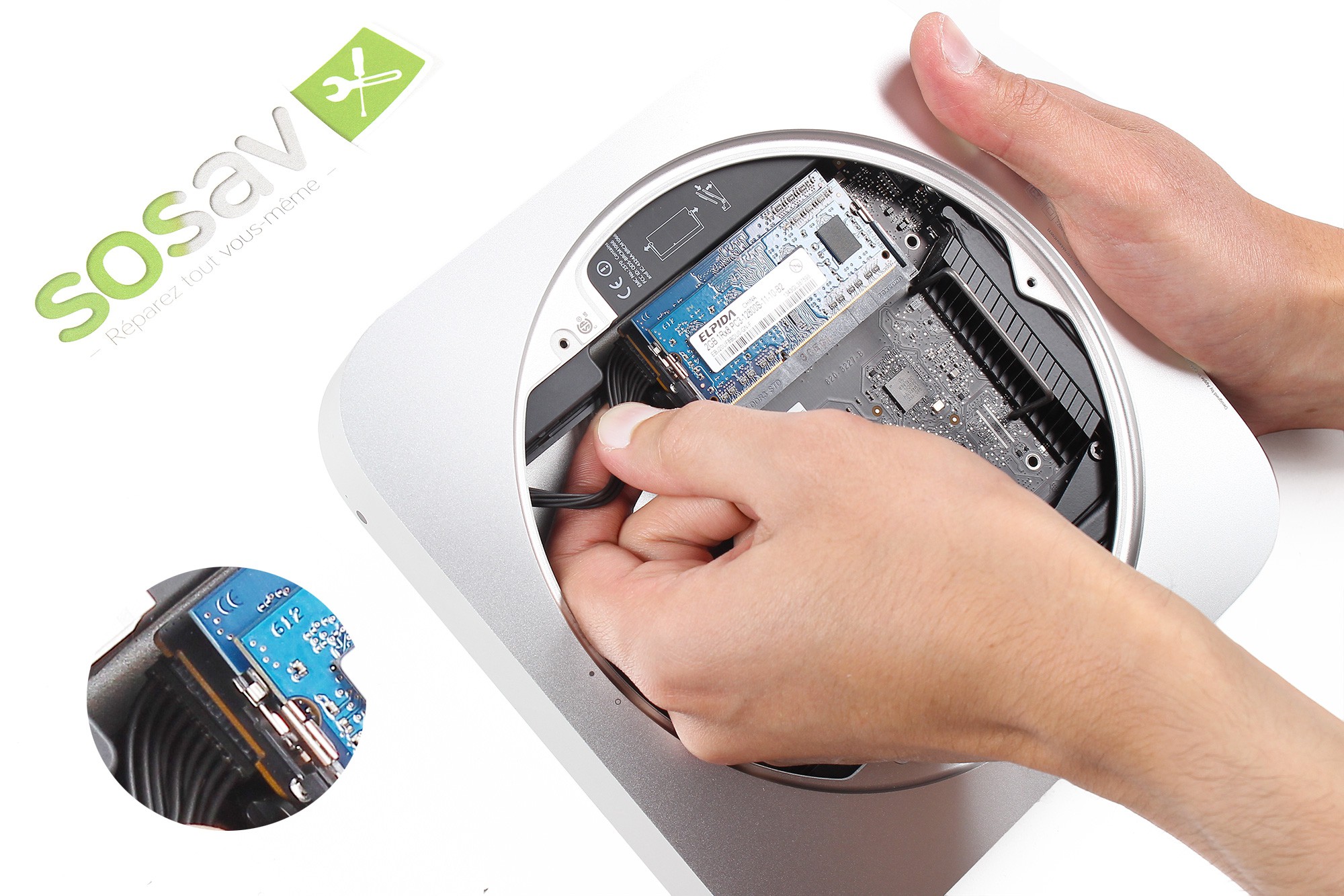

Utilisez la pointe d'une spatule en nylon afin de déconnecter délicatement le câble du capteur infrarouge.

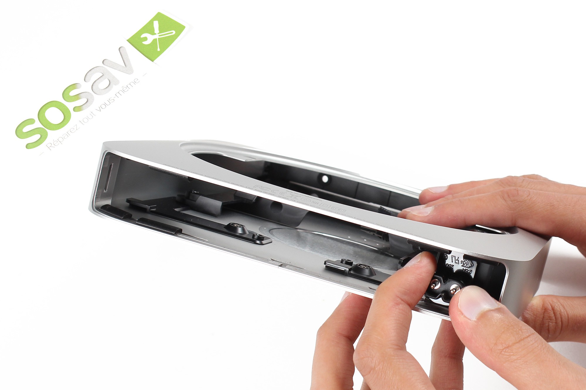

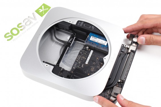

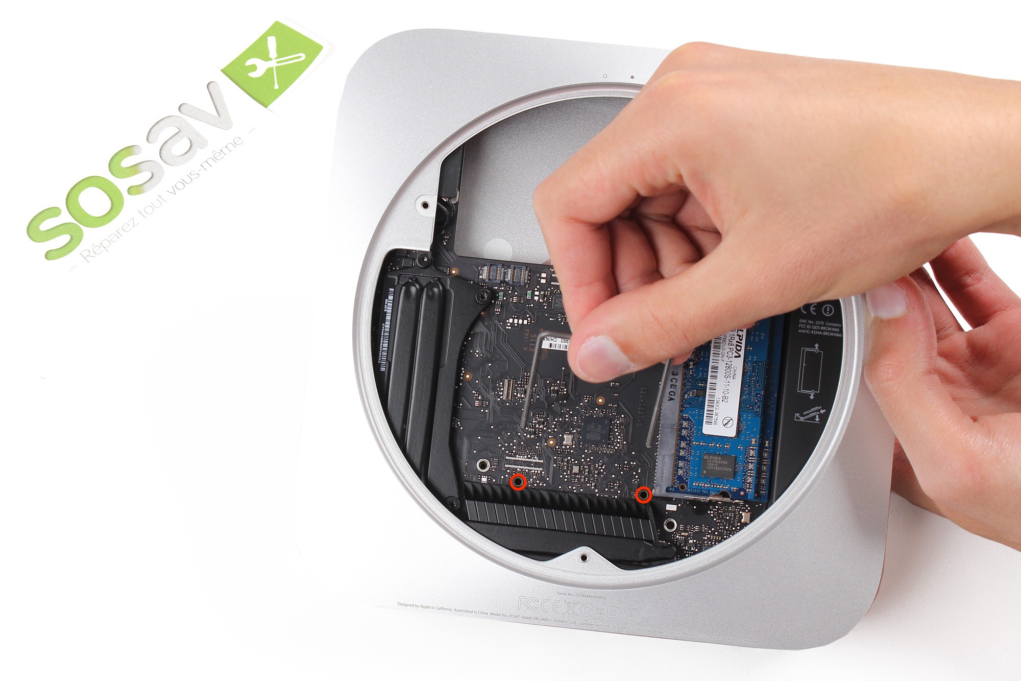

Insérez l'outil spécial de démontage dans les deux trous présents sur la carte mère, entourés en rouge sur la photo.
Appuyez ensuite délicatement dessus afin de déclipser la carte mère du châssis principal.
Poussez la carte mère en exercant une pression d'intensité moyenne vers l'extérieur.

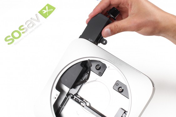

Saisissez la prise d'alimentation puis tournez-la délicatement vers la gauche.
Etape 24
Saisissez ensuite le bloc d'alimentation puis procédez à son retrait.
Le bloc d'alimentation du Mac Mini Late 2012 est désormais démonté.

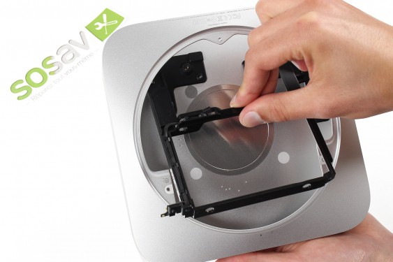

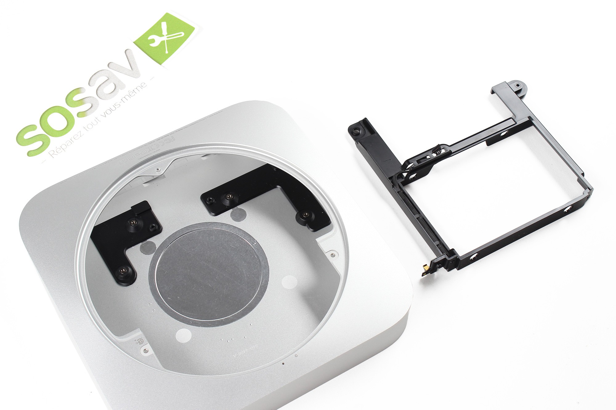

Saisissez le support du second disque dur puis procédez à son retrait.
Etape 27
Le support du second disque dur est désormais démonté.

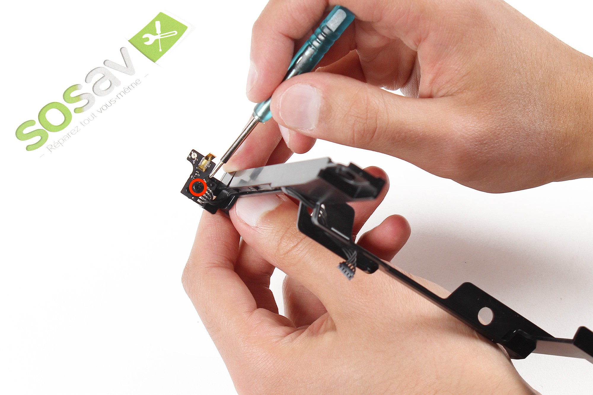

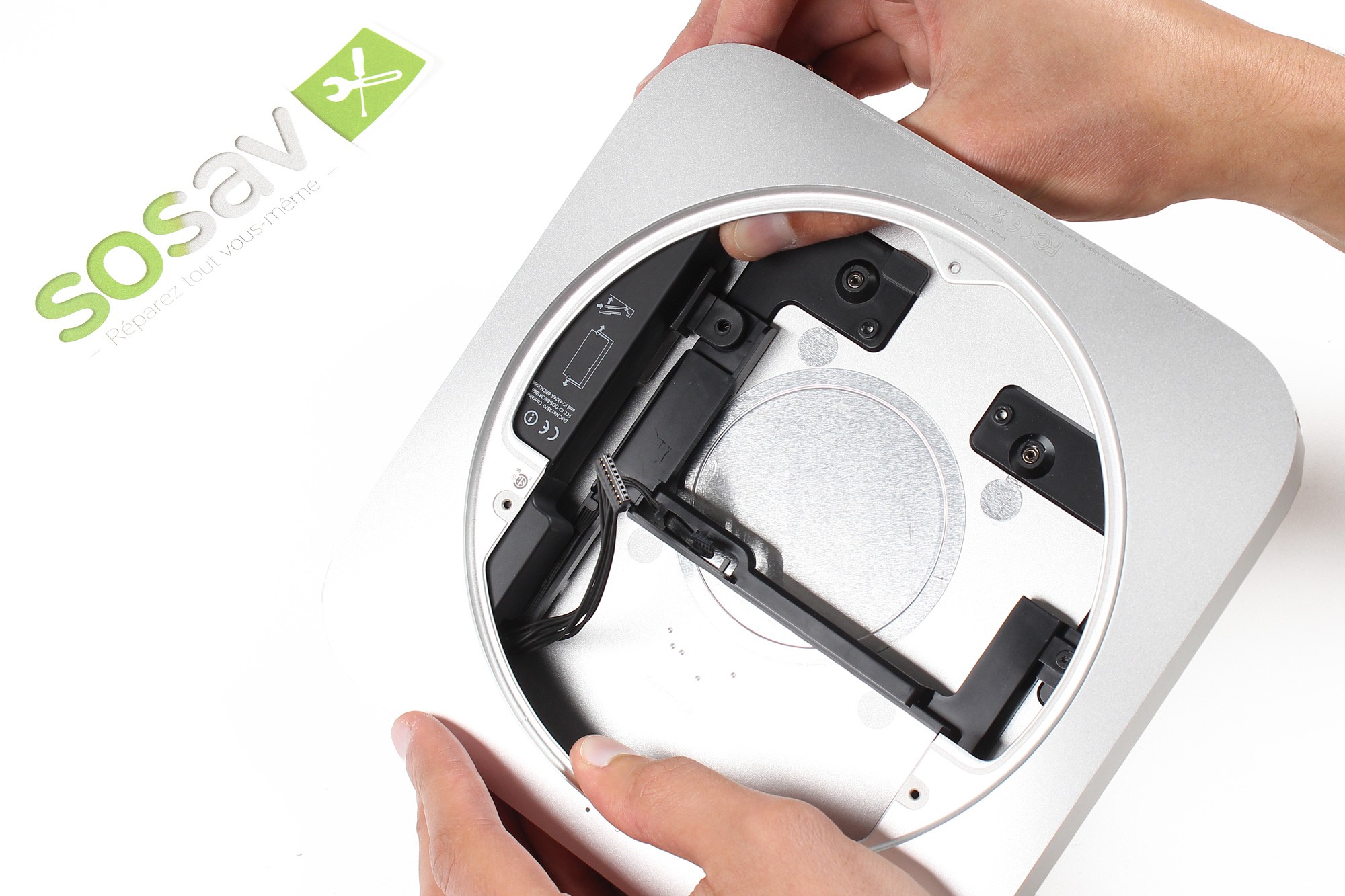

A l'aide d'un tournevis cruciforme, dévissez la vis entourée en rouge.
Etape 29

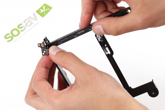

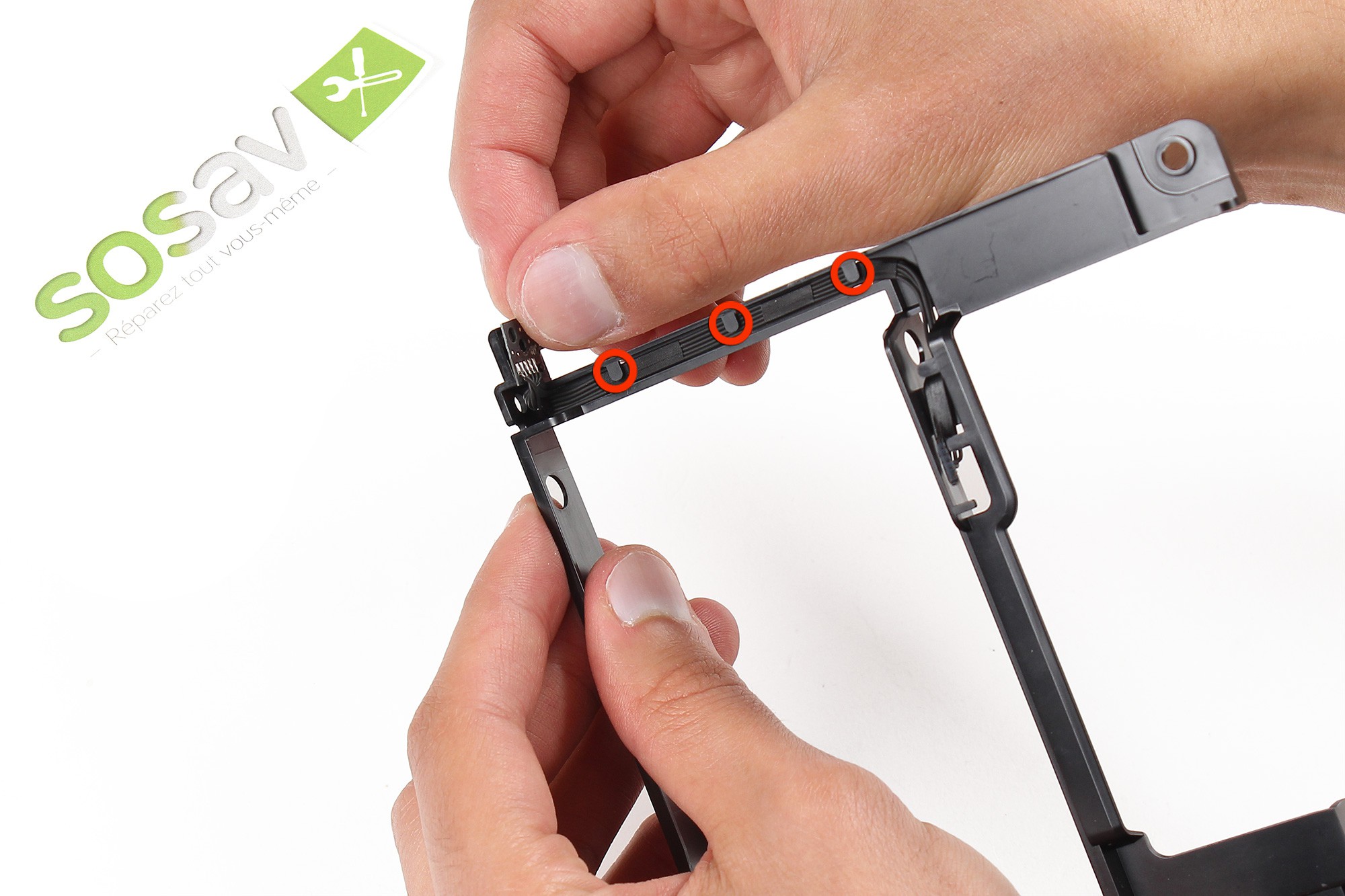

Le câble de laision du récepteur infrarouge est attaché sur le support à différents endroits.
Etape 30

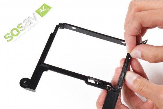

Tirez délicatement sur le câble afin de le retirer de son support.
Soyez très délicat lors de cette opération afin de ne pas endommager le câble !
Etape 31
Le récepteur infrarouge du Mac Mini Late 2012 est désormais démonté.
