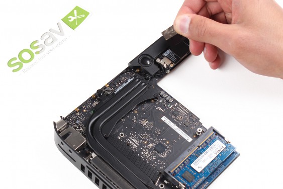

Décollez délicatement l'autocollant posé par dessus les connecteurs d'antenne.

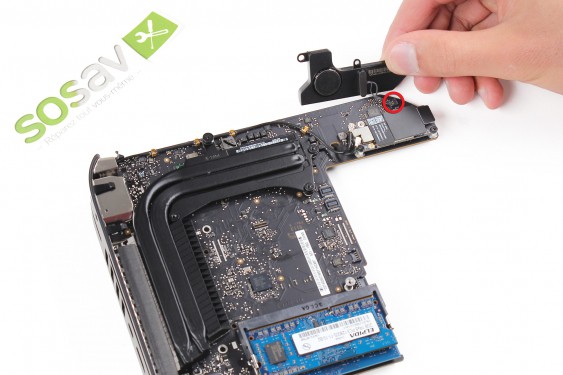

A l'aide d'un tournevis de type Torx, dévissez la vis entourée en rouge.
Soulevez ensuite délicatement le haut-parleur sans le démonter.
Attention : Le connecteur entouré en rouge relie le haut-parleur à la carte mère. Veillez à ne pas l'arracher !

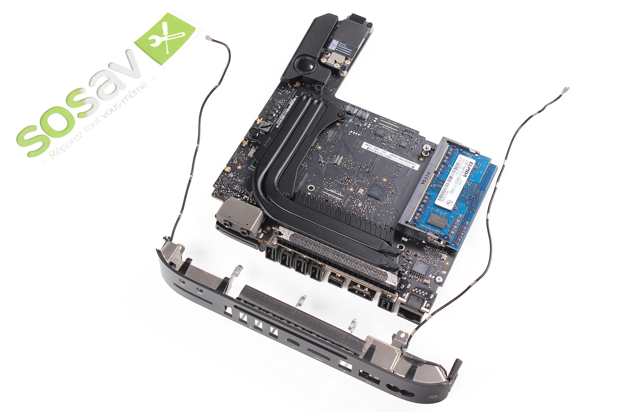

Etape 28
A l'aide de la pointe d'une spatule en nylon, déconnectez le câble du bouton d'allumage du Mac Mini.
Etape 29
A l'aide d'un tournevis Torx, dévissez les quatre vis entourées en rouge.
Ces vis servent à maintenir la façade arrière.
Etape 30
Toujours à l'aide d'un tournevis torx, dévissez la vis entourée en rouge.
Cette vis sert à maintenir la partie gauche de la façade arrière.
Etape 31
Tirez ensuite délicatement la façade arrière vers l'exterieur afin de la séparer de la carte mère du Mac Mini.
Etape 32
La façade arrière du Mac Mini late 2012 est désormais démontée.
Pour remonter votre Mac Mini Late 2012 suivez ce guide en sens inverse.
