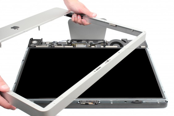

12 vis maintiennent le châssis supérieur à l'iMac :
8 vis Torx entourées en rouge
4 vis Torx entourées en vert.
Retirez ces vis à l'aide d'un tournevis à embout Torx.
Une fois les vis retirées, soulevez légèrement le châssis supérieur par l'avant (côté opposé au logo).

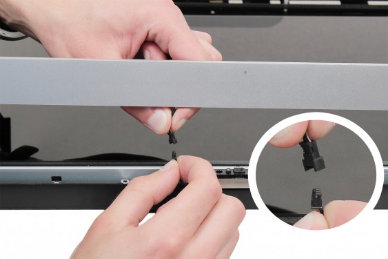

Ne retirez pas encore le châssis supérieur ! Ce dernier est relié à l'iMac via le câble du microphone.
Un morceau d'adhésif isolant (Kapton) entoure et isole le câble du microphone du châssis.
A l'aide d'une pince, retirez délicatement ce morceau d'adhésif.
Très délicatement, déconnectez le câble du microphone.
Saisissez le châssis supérieur puis retirez le doucement.
Le châssis supérieur de l'iMac 24 pouces est désormais démonté.

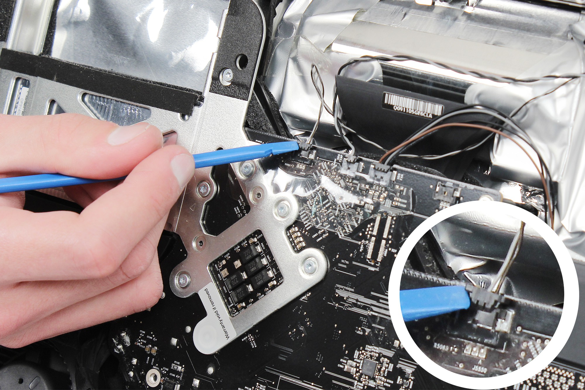

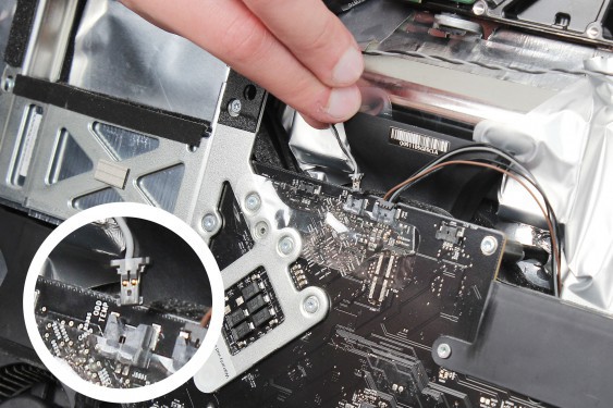

A l'aide d'une spatule en nylon, déconnectez le câble du capteur de température du disque dur.
Etape 26

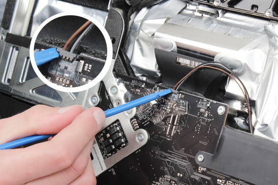

Avec cette même spatule en nylon, déconnectez le câble du capteur de température du lecteur-graveur CD/DVD.
Etape 27

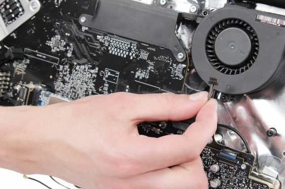

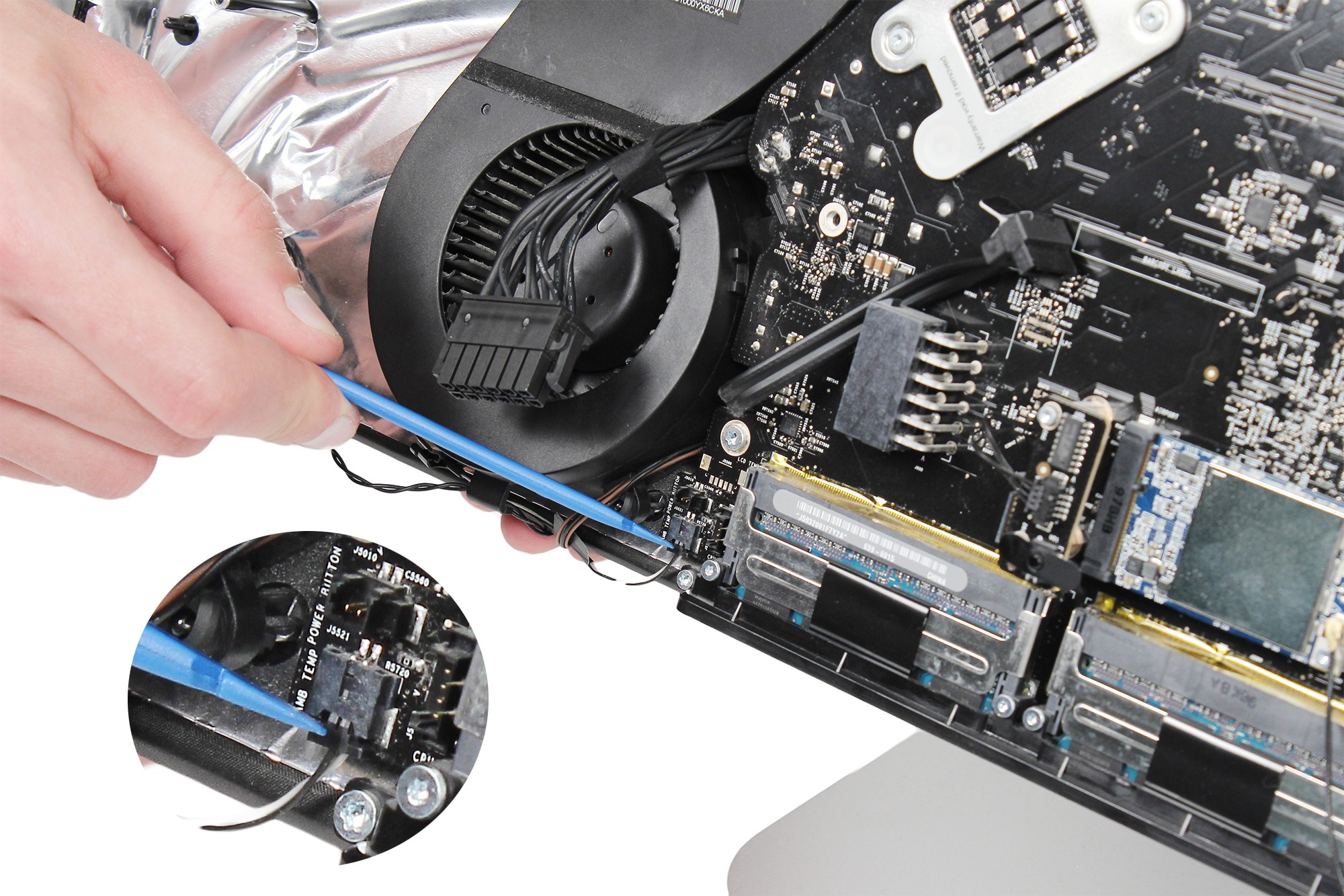

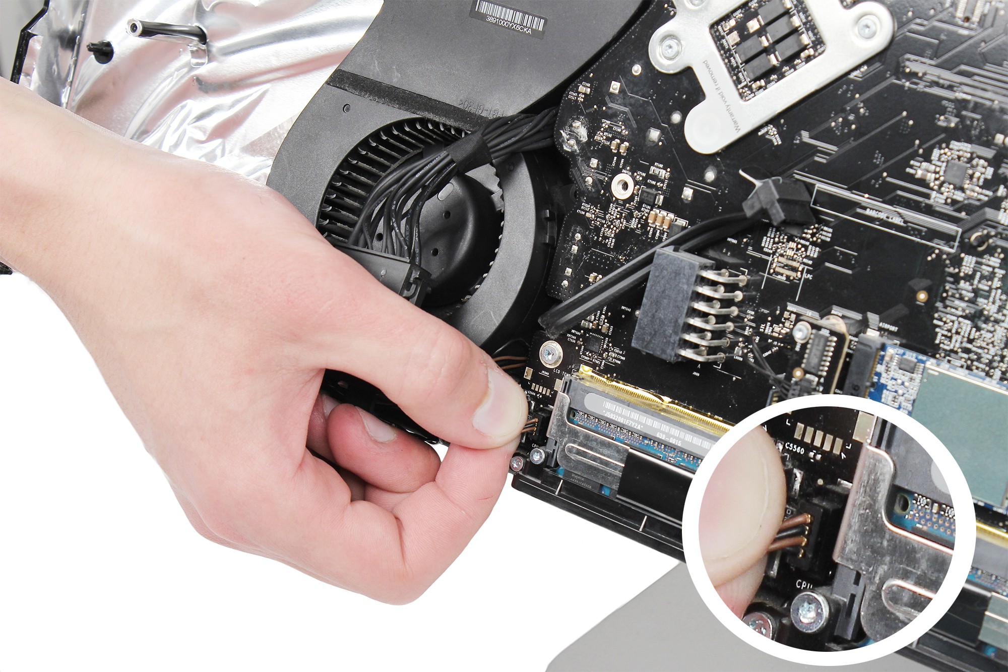

Toujours en utilisant la spatule en nylon, déconnectez le câble du ventilateur du disque dur.
Etape 28

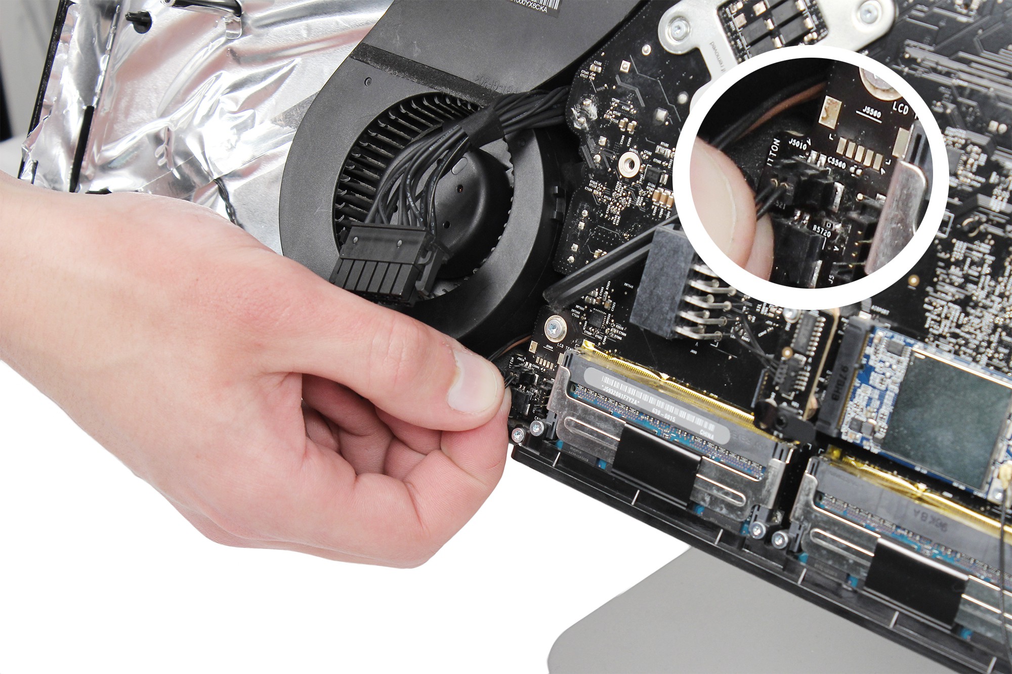

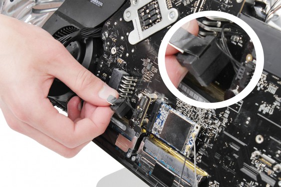

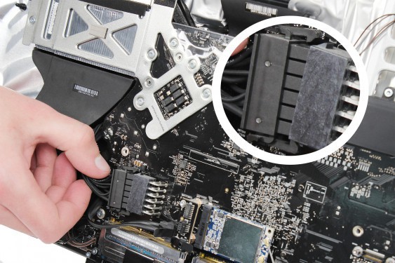

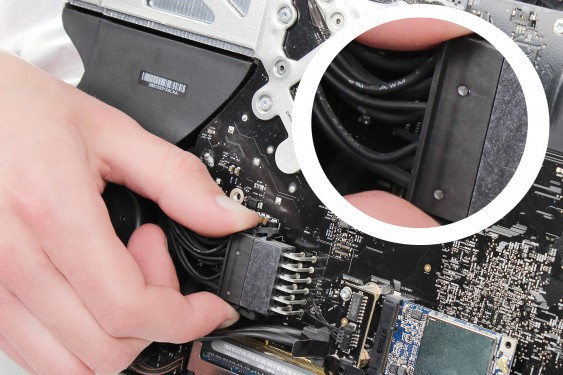

Déconnectez ensuite le connecteur d'alimentation de la carte mère.
Pour déconnecter ce dernier, appuyez sur les deux extrémités en plastique afin de le déverrouiller.

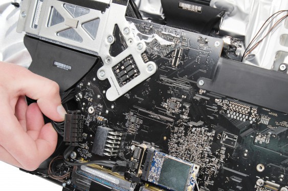

Etape 29

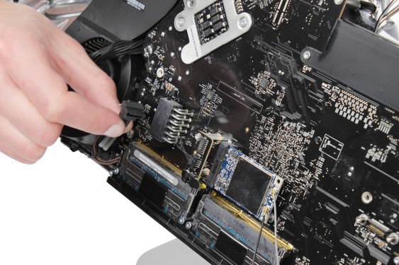

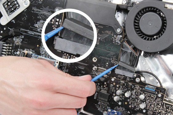

A présent, débranchez le connecteur Serial ATA (SATA) de données provenant du disque dur.

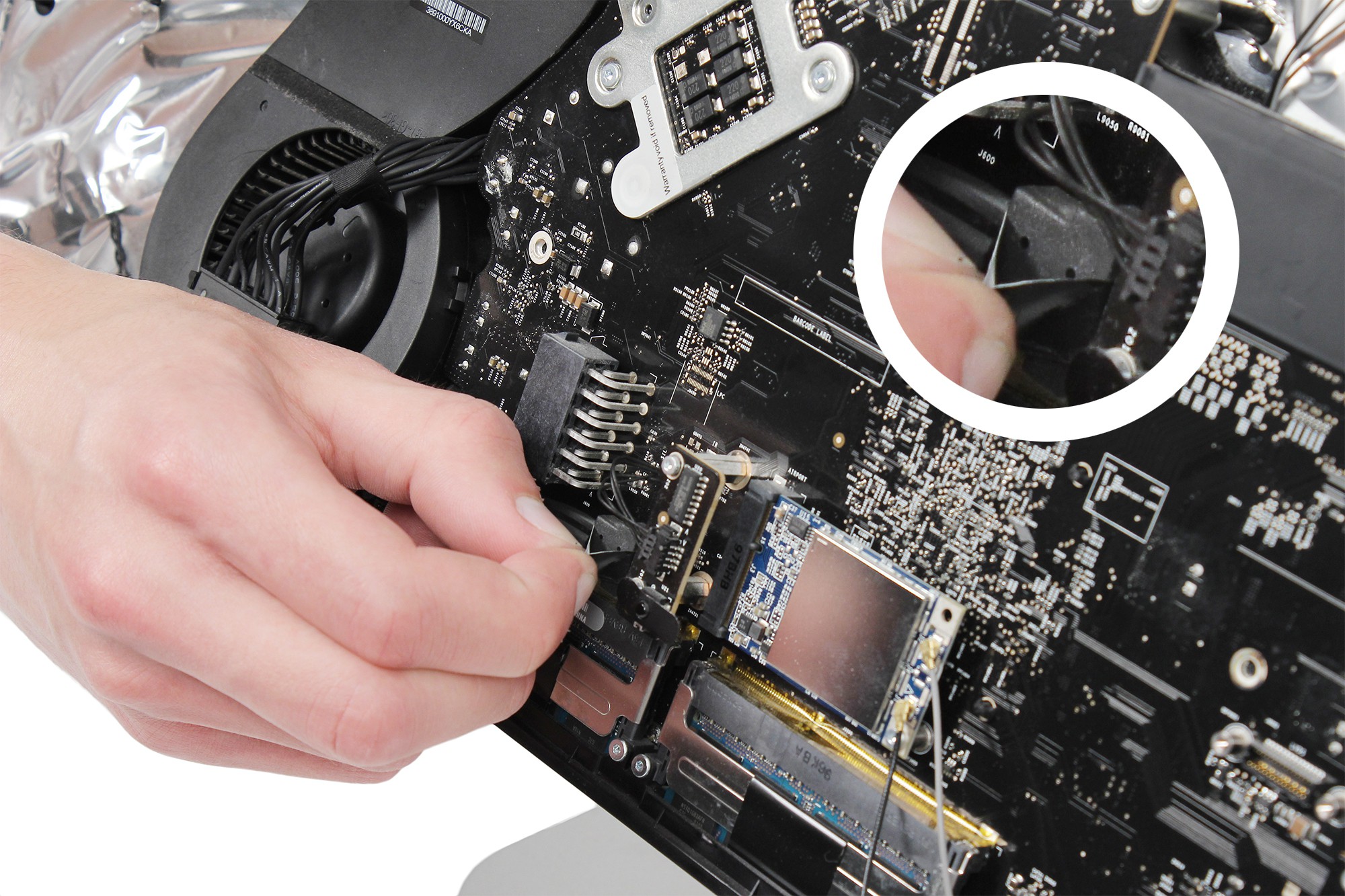

Etape 30

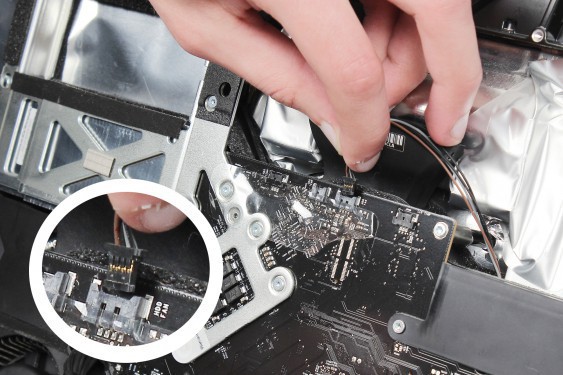

Déconnectez tout doucement le connecteur du ventilateur processeur.

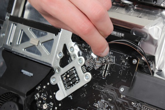

Retirez délicatement le câble du bouton de marche/arrêt.

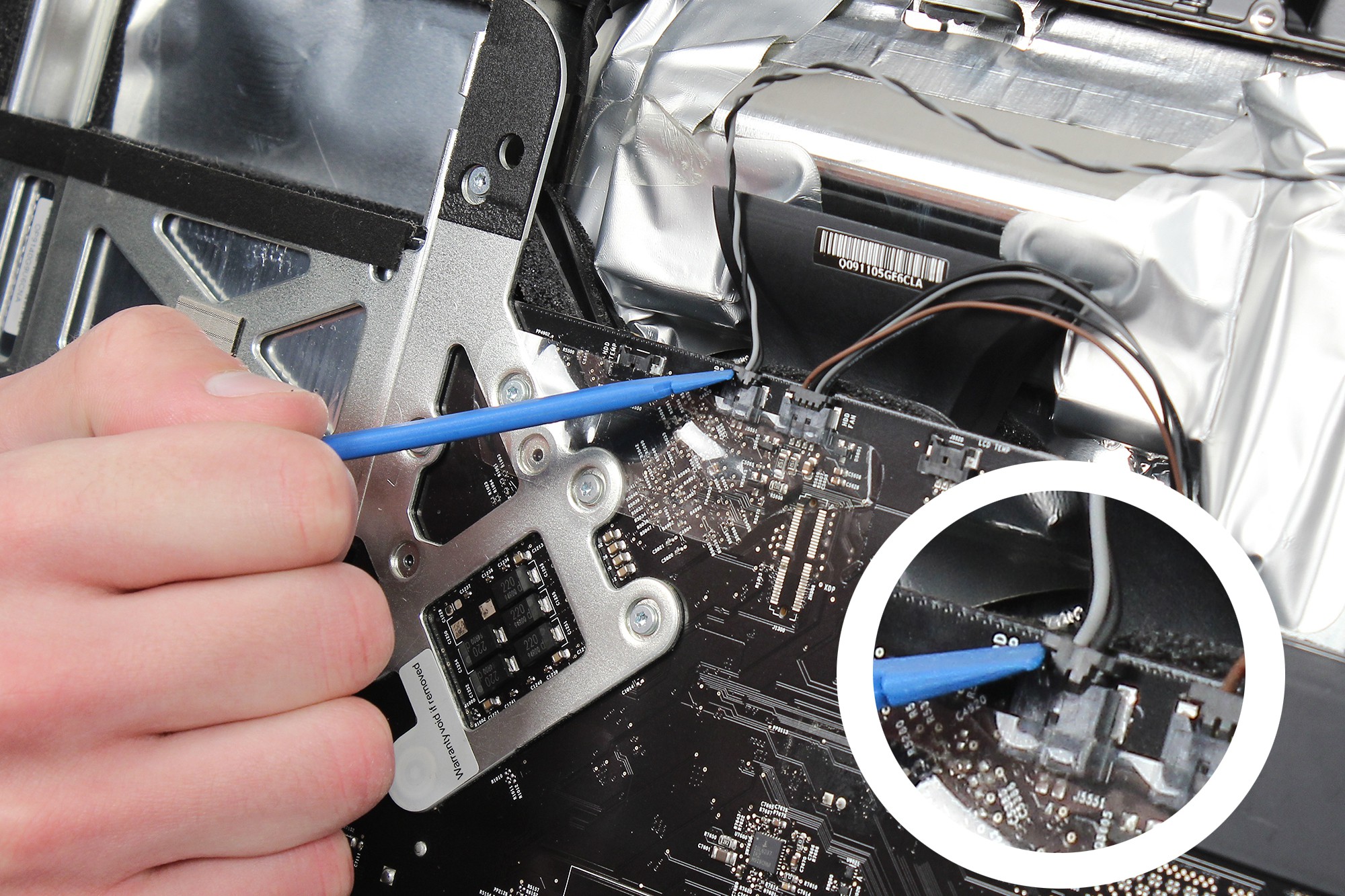

Etape 32

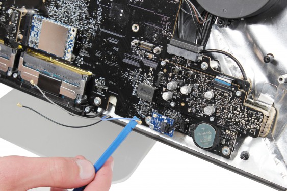

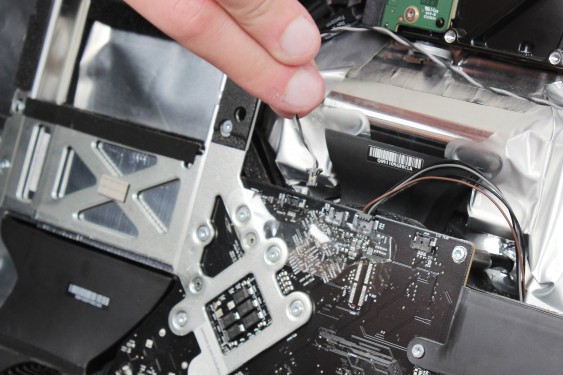

Reprenez la spatule en nylon et retirez le câble du capteur de température ambiante.
Etape 33

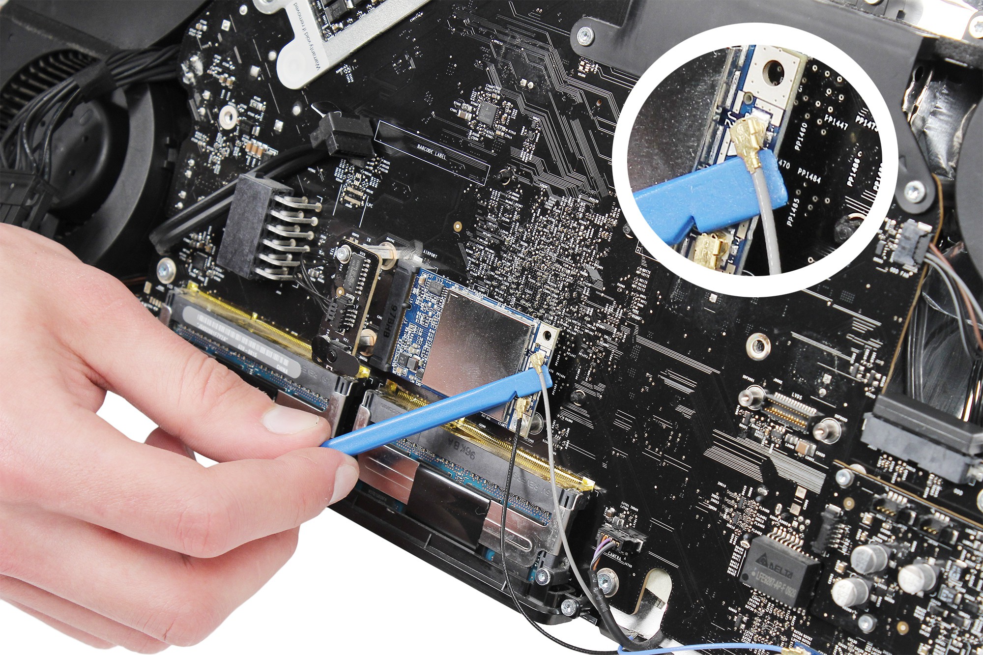

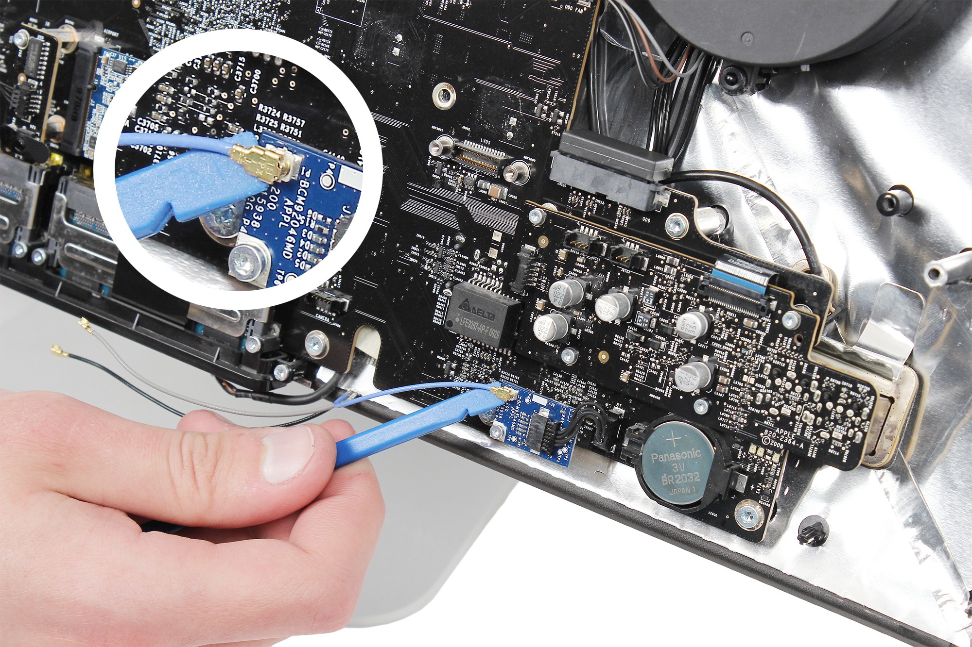

Toujours muni d'une spatule en nylon, retirez les 2 câbles (gris et noir) de l'antenne WiFi.

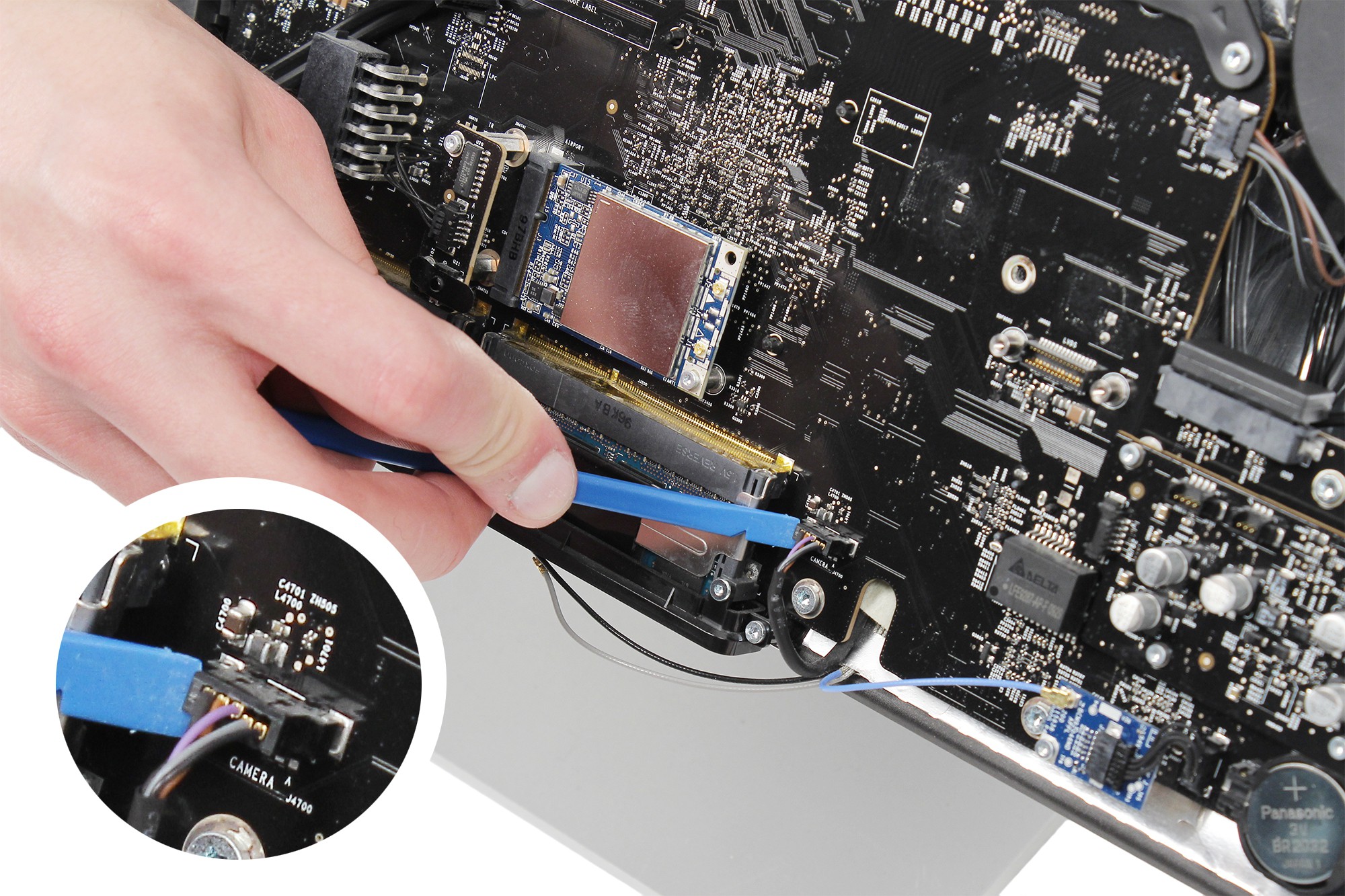

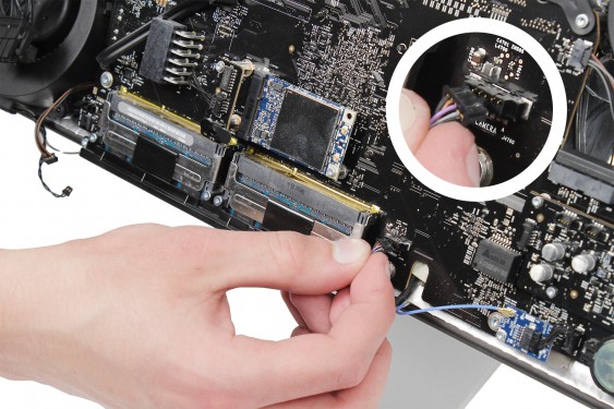

Utilisez une spatule en nylon afin de retirer le câble de la caméra.

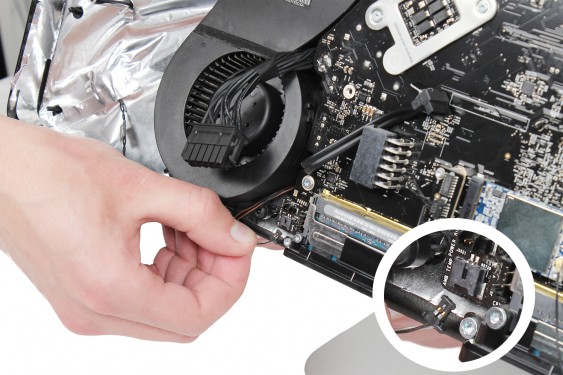

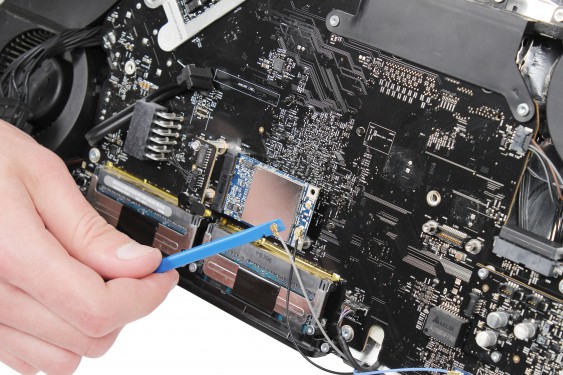

Déconnectez le câble d'antenne de la carte Bluetooth grâce à la spatule en nylon.
Etape 36

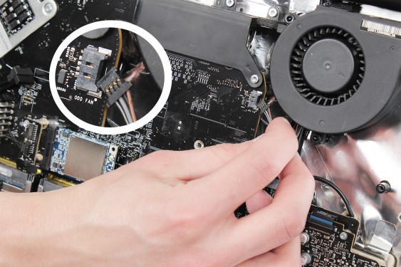

Utilisez une spatule en nylon afin de déconnecter le câble du ventilateur du lecteur-graveur CD/DVD.

Aidez-vous d'une spatule en nylon afin de déconnecter le câble Serial ATA (SATA) de données du lecteur optique.

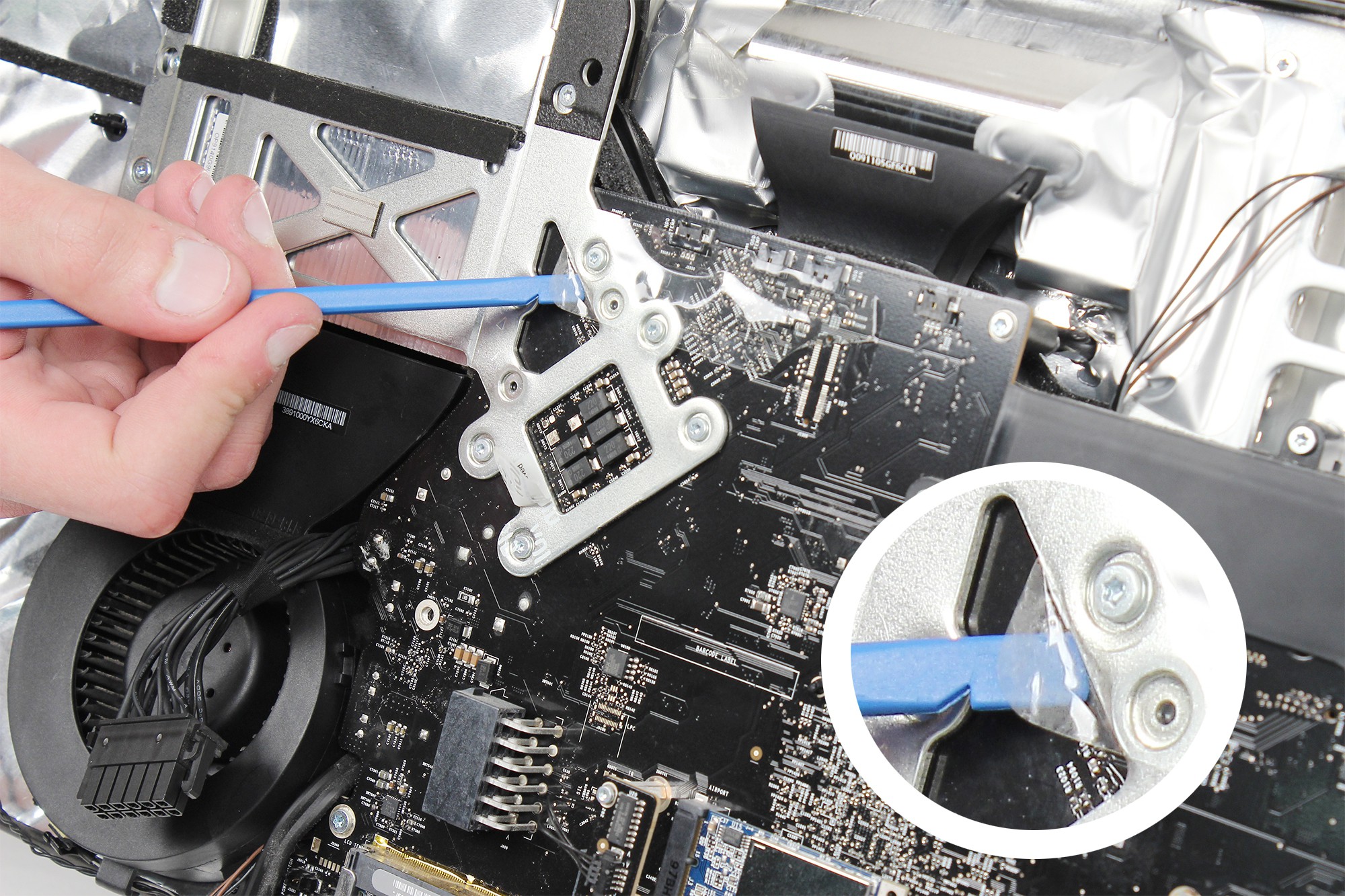

Etape 38

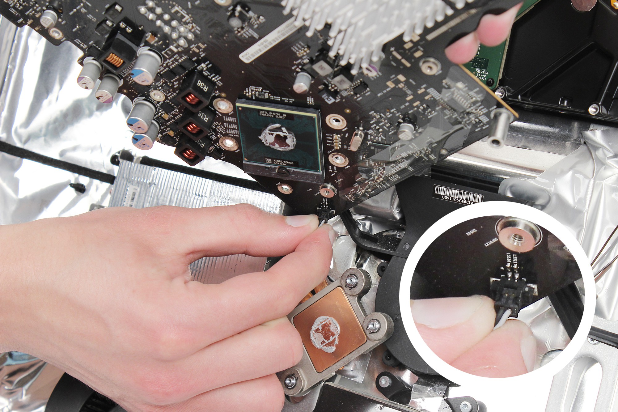

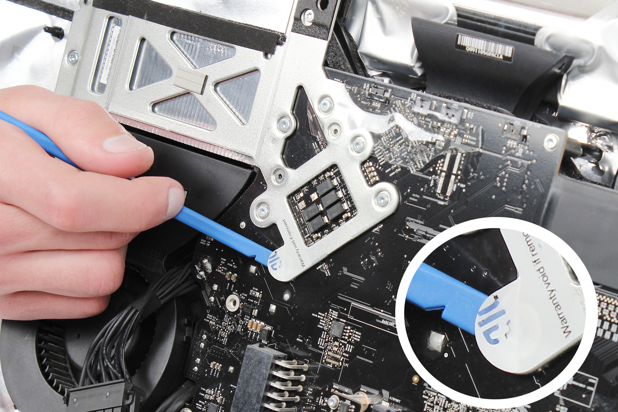

Toujours à l'aide d'une spatule en nylon, décollez l'étiquette de garantie localisée sur l'une des vis du radiateur processeur.
Etape 39
Décollez ensuite délicatement l'adhésif transparent recouvrant l'une des vis du radiateur du processeur à l'aide d'une spatule en nylon.

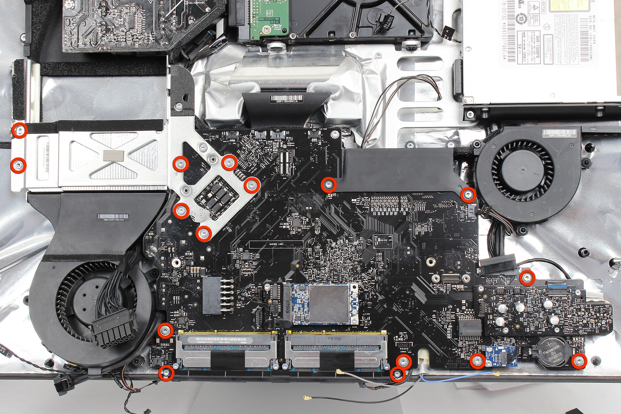

Etape 40

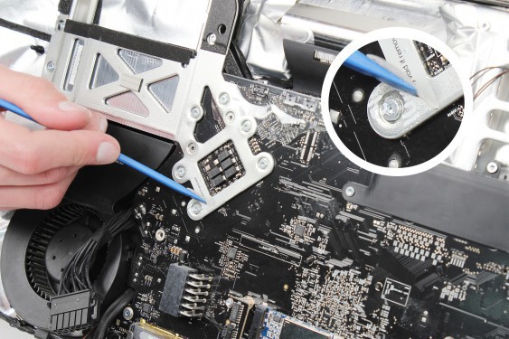

Dévissez ensuite les 17 vis Torx entourées en rouge.
Etape 41

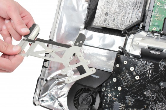

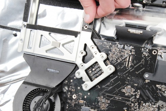

Soulevez ensuite délicatement la partie supérieure du radiateur processeur et procédez à son retrait.
Etape 42

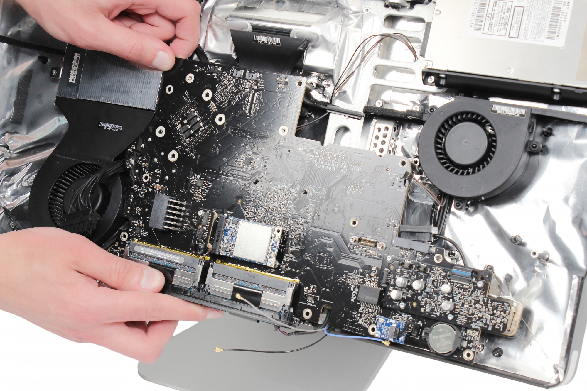

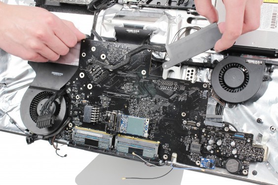

Soulevez légèrement la carte mère.
Retirez ensuite le diffuseur d'air du ventilateur du disque dur.
Etape 43
Le diffuseur d'air du ventilateur du disque dur de votre iMac 24" est désormais démonté.
Etape 44

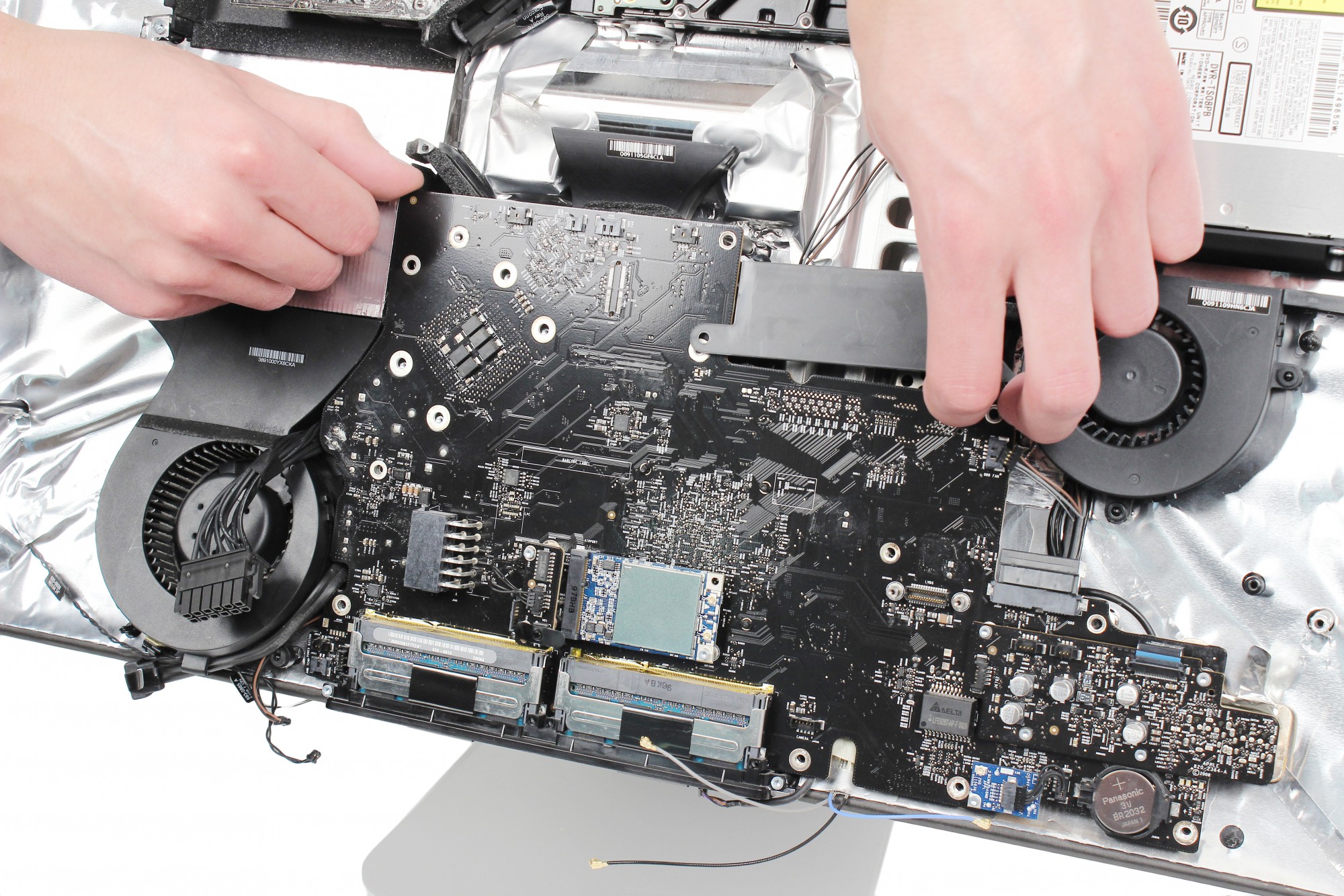

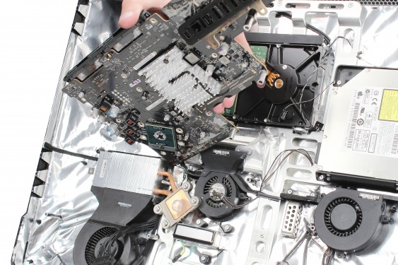

Saisissez prudemment la carte mère par les bords puis retournez-la.
La carte mère est encore maintenue par un petit câble, suivez l'étape suivante avant de la retirer !

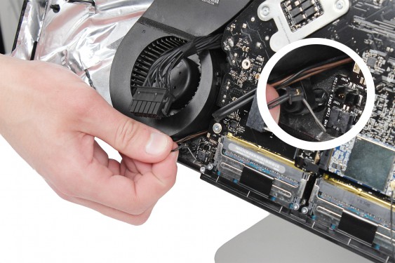

Déconnectez soigneusement le câble de température (sonde de température) du processeur.

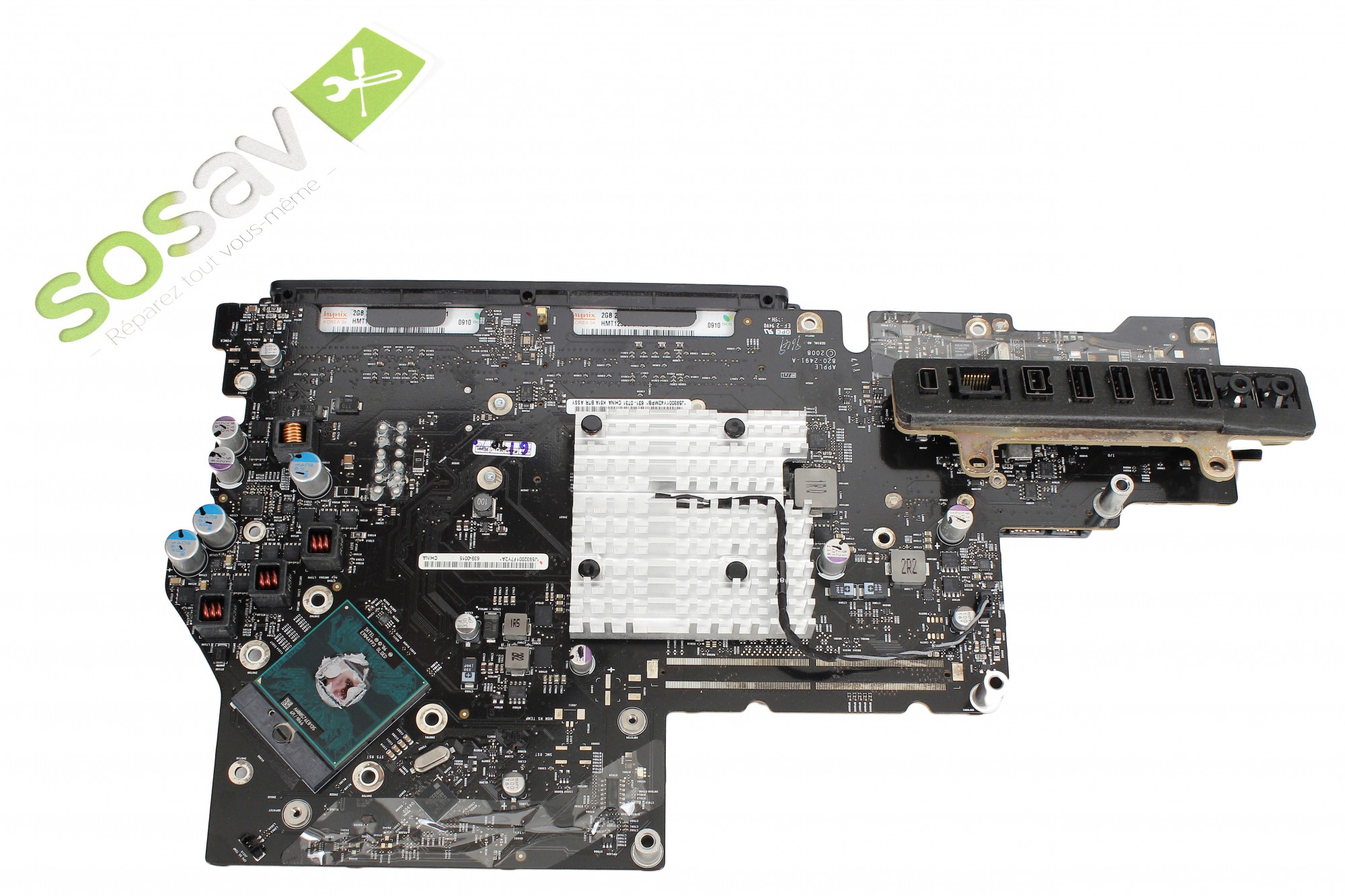

La carte mère de votre iMac 24" est désormais démontée.

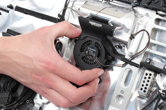

Etape 47

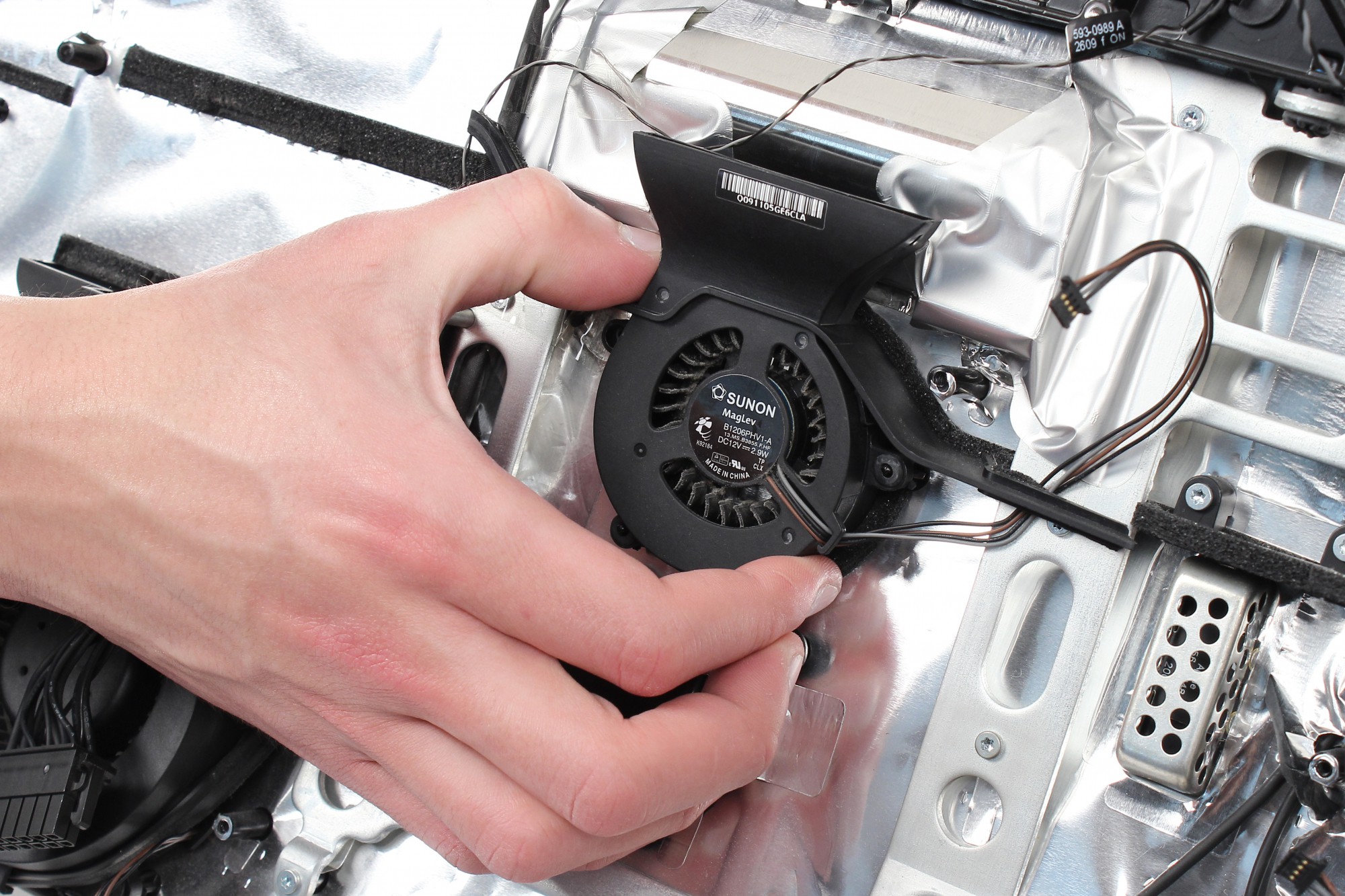

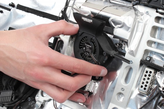

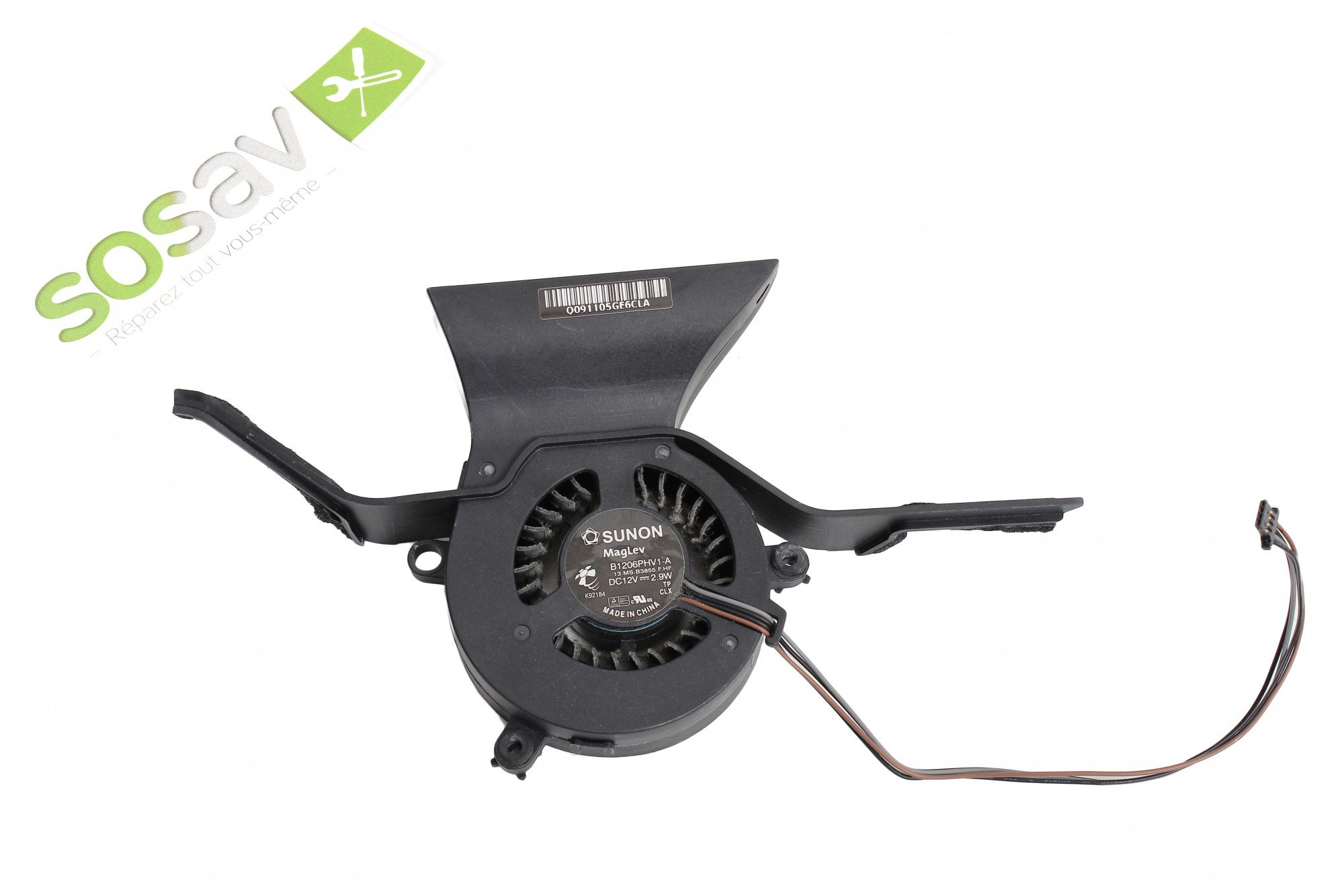

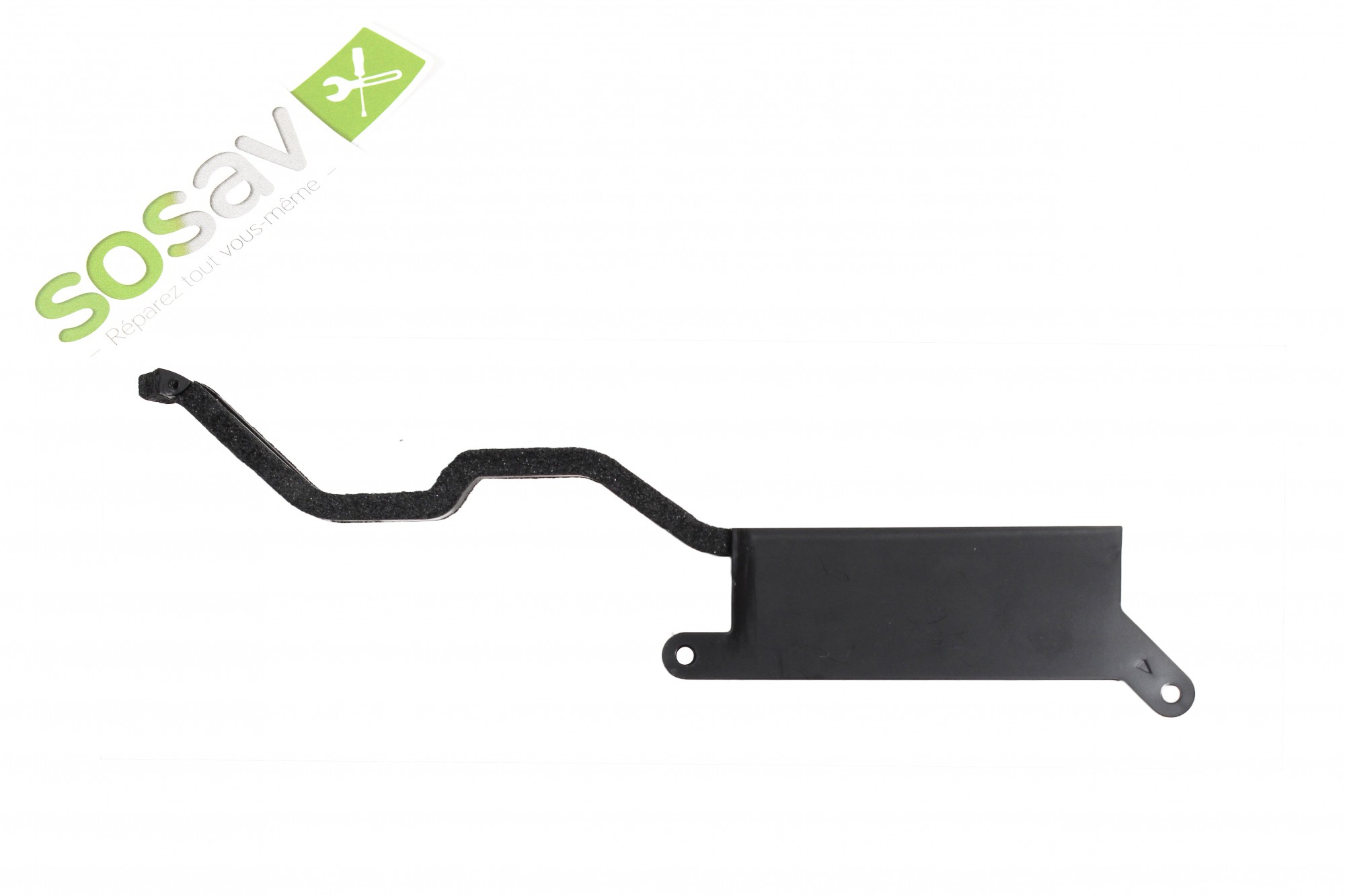

Retirez manuellement le ventilateur du disque dur en tirant légèrement dessus.
Des coussinets en caoutchouc sont placés au niveau des fixations. Veillez à ne pas les perdre !
Etape 48
Le ventilateur du disque dur de votre iMac 24" est désormais démonté.
Remplacez-le par une pièce neuve si nécessaire.
