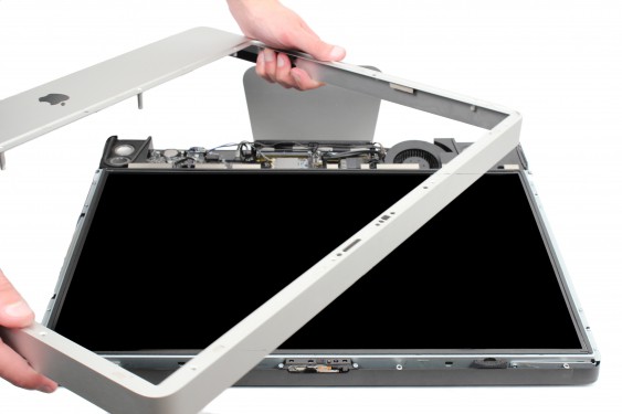

Une fois les vis retirées, soulevez légèrement le châssis supérieur par l'avant (côté opposé au logo).
Ne retirez pas encore le châssis supérieur ! Ce dernier est relié à l'iMac via le câble du microphone.
Un morceau d'adhésif isolant (Kapton) entoure et isole le câble du microphone du châssis.
A l'aide d'une pince, retirez délicatement ce morceau d'adhésif.
Très délicatement, déconnectez le câble du microphone.

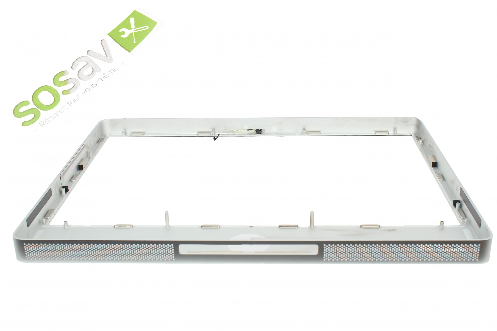

Saisissez le châssis supérieur puis retirez-le doucement.
Le châssis supérieur de l'iMac est désormais démonté.

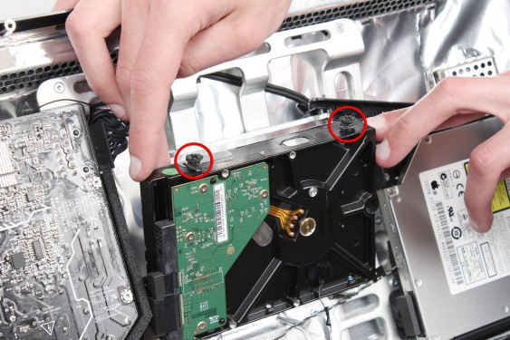

Soulevez ensuite le plastique de maintien du disque dur et faites-le basculer vers la droite.
Etape 26
Dévissez les deux vis Torx maintenant le disque dur au châssis de l'iMac.
Etape 27
Penchez légèrement le disque dur vers vous.
Deux éléments en caoutchouc (entourés en rouge sur la photo numéro 3 et visibles sur la photo numéro 4) sont présents. Ne les perdez pas !
Etape 28
Faites basculer le disque dur sur le côté puis procédez au retrait du premier câble (câble de données SATA).
Etape 29
Faites de même pour le second câble (âble d'alimentation SATA).
Etape 30
Vous pouvez désormais retirer le disque dur.
Etape 31
