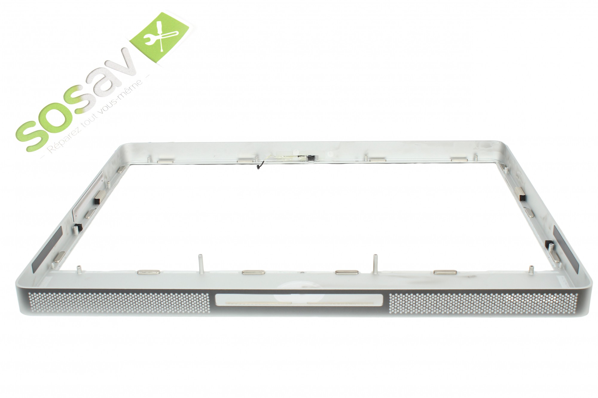

Saisissez le châssis supérieur puis retirez le doucement.
Le châssis supérieur de l'iMac est désormais démonté.

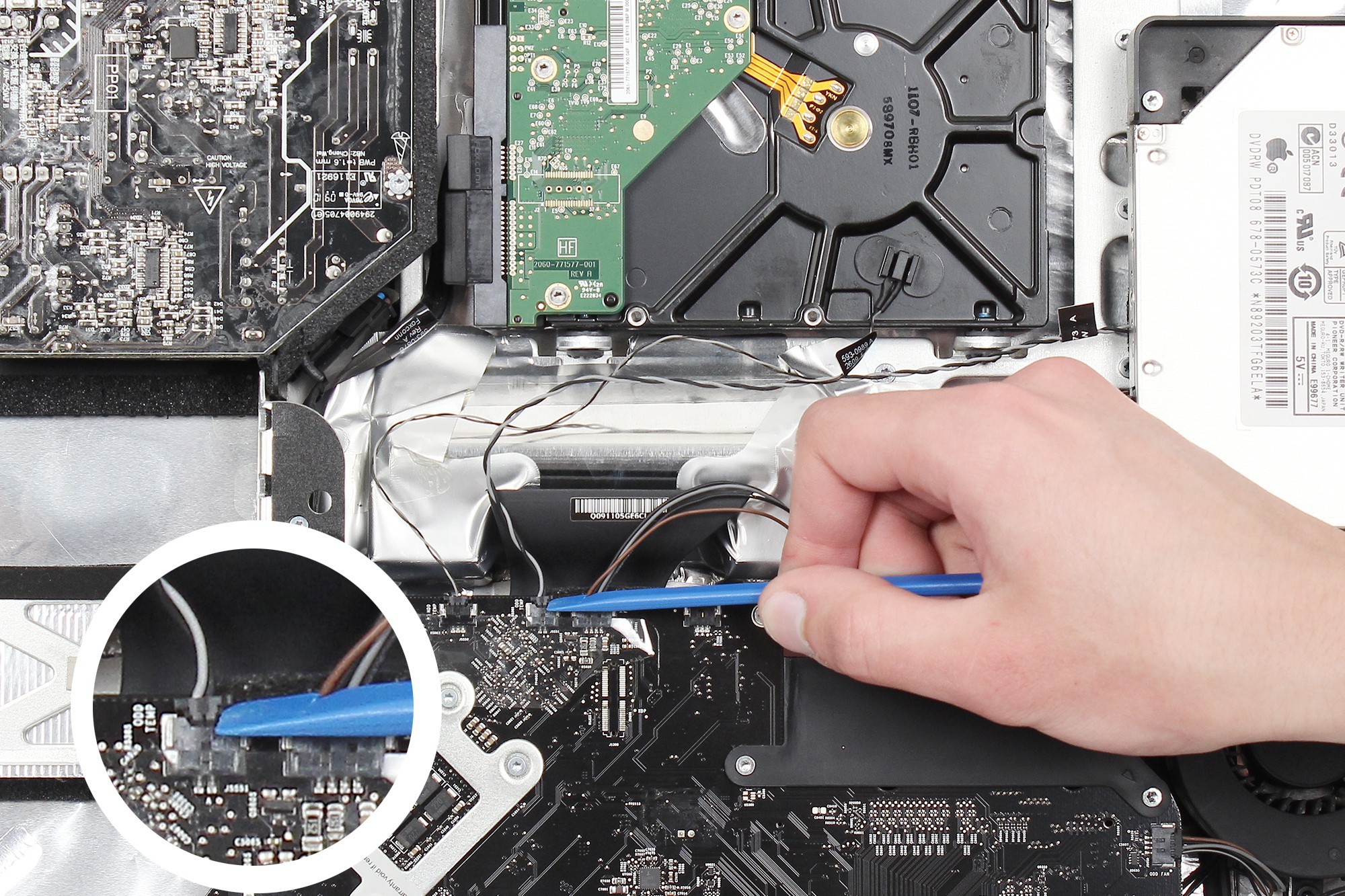

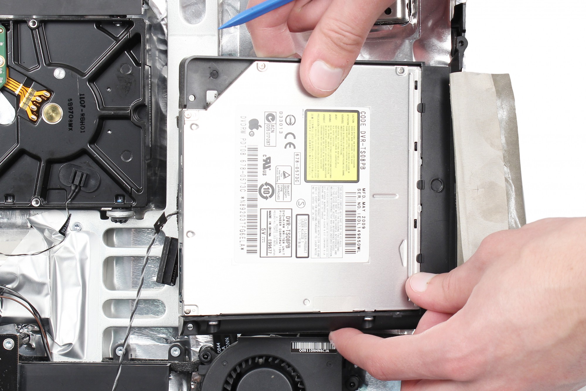

A l'aide d'une spatule en nylon, déconnectez délicatement le câble du capteur de température du lecteur SuperDriver.
Il s'agit du second câble situé au milieu de l'iMac, en partant de la gauche.

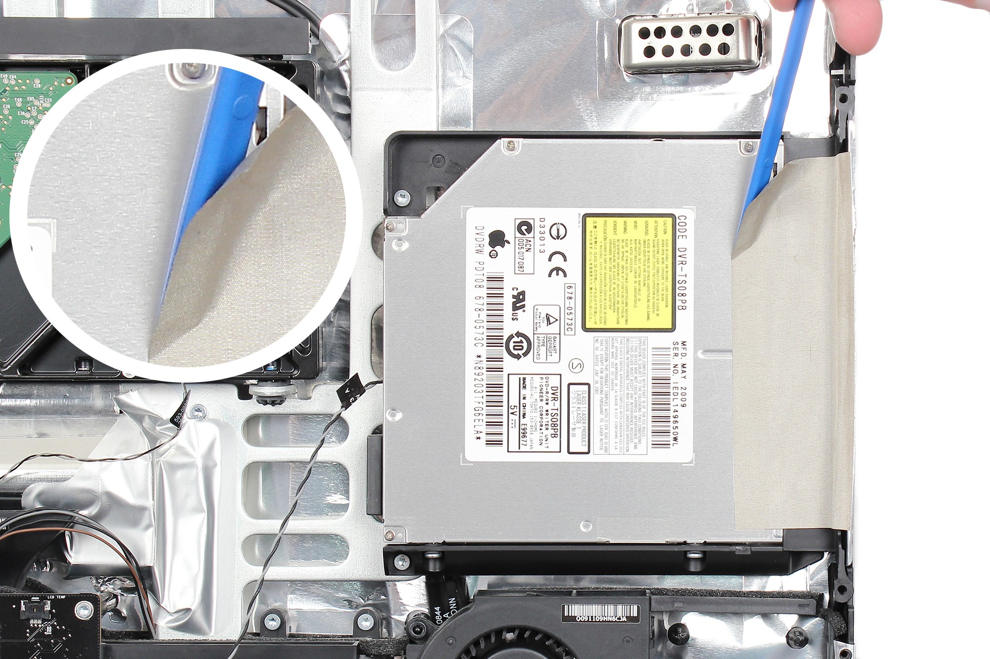

Avec cette même spatule en nylon, retirez délicatement la bande adhésive anti-parasite grise.
Utilisez cette spatule en nylon afin de déconnecter le câble de données et d'alimentation Serial ATA (SATA).
Etape 24

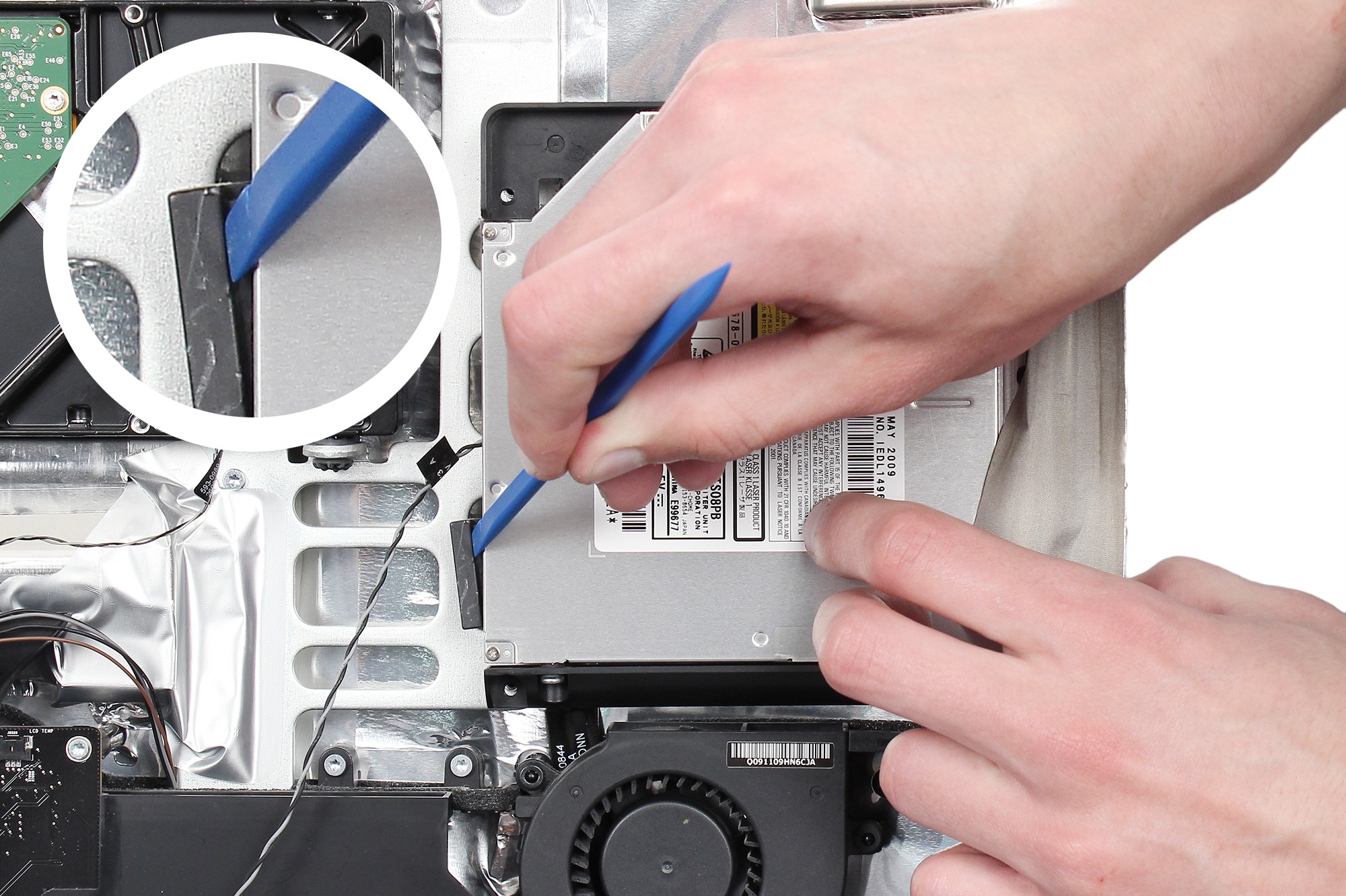

Retirez puis déposez manuellement le lecteur SuperDrive.
Etape 25
Le lecteur SuperDriver est maintenant partiellement démonté.

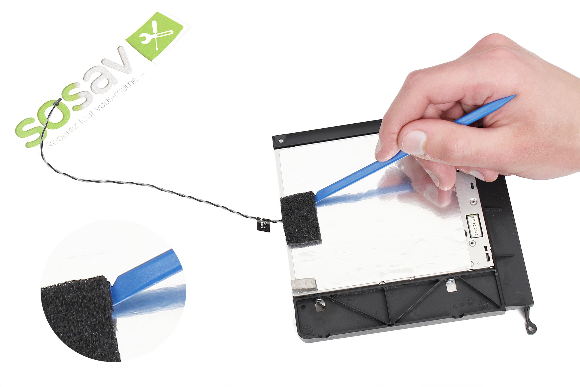

Grâce à la spatule en nylon, retirez l'adhésif présent sur le lecteur.
Etape 27

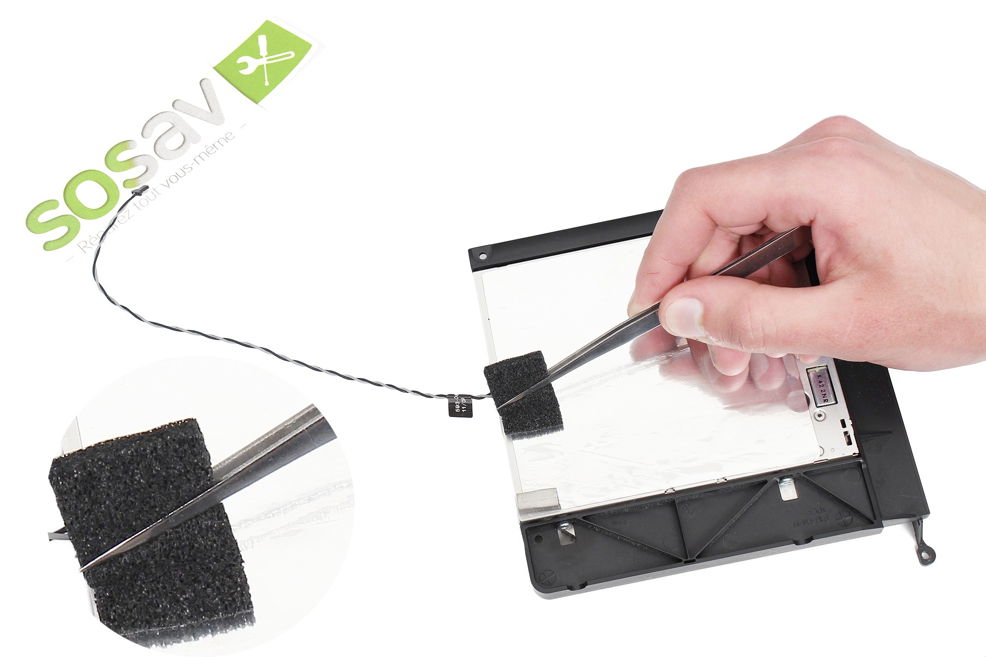

Utilisez ensuite une pince afin de retirer l'adhésif.
Etape 28

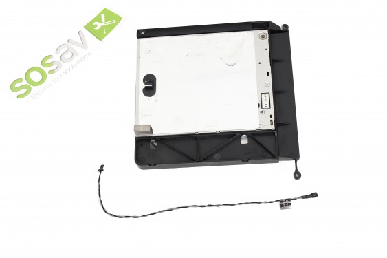

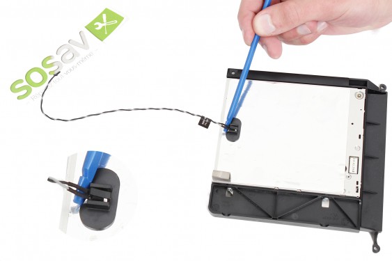

Reprenez la spatule en nylon pour soulever délicatement le capteur de température afin de le déclipser.
Soyez minutieux lors de cette opération : Le capteur de température est très fragile.
Etape 29

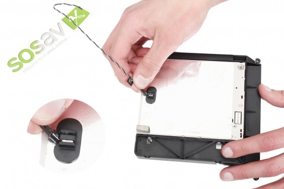

Retirez ensuite manuellement et délicatement le capteur de température.
Etape 30

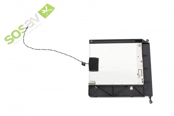

Le lecteur SuperDrive (Lecteur/Graveur DVD) de votre iMac 24" est désormais complètement démonté.
Procédez à son remplacement par un lecteur neuf si nécessaire.
