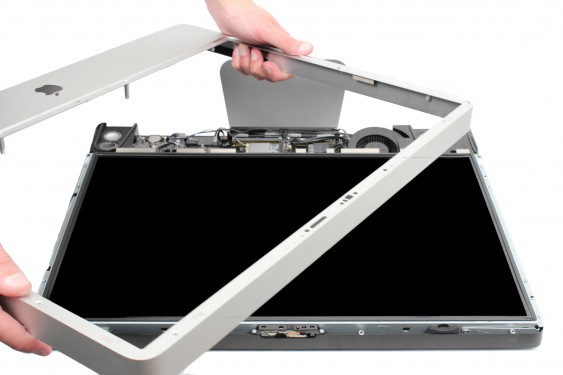

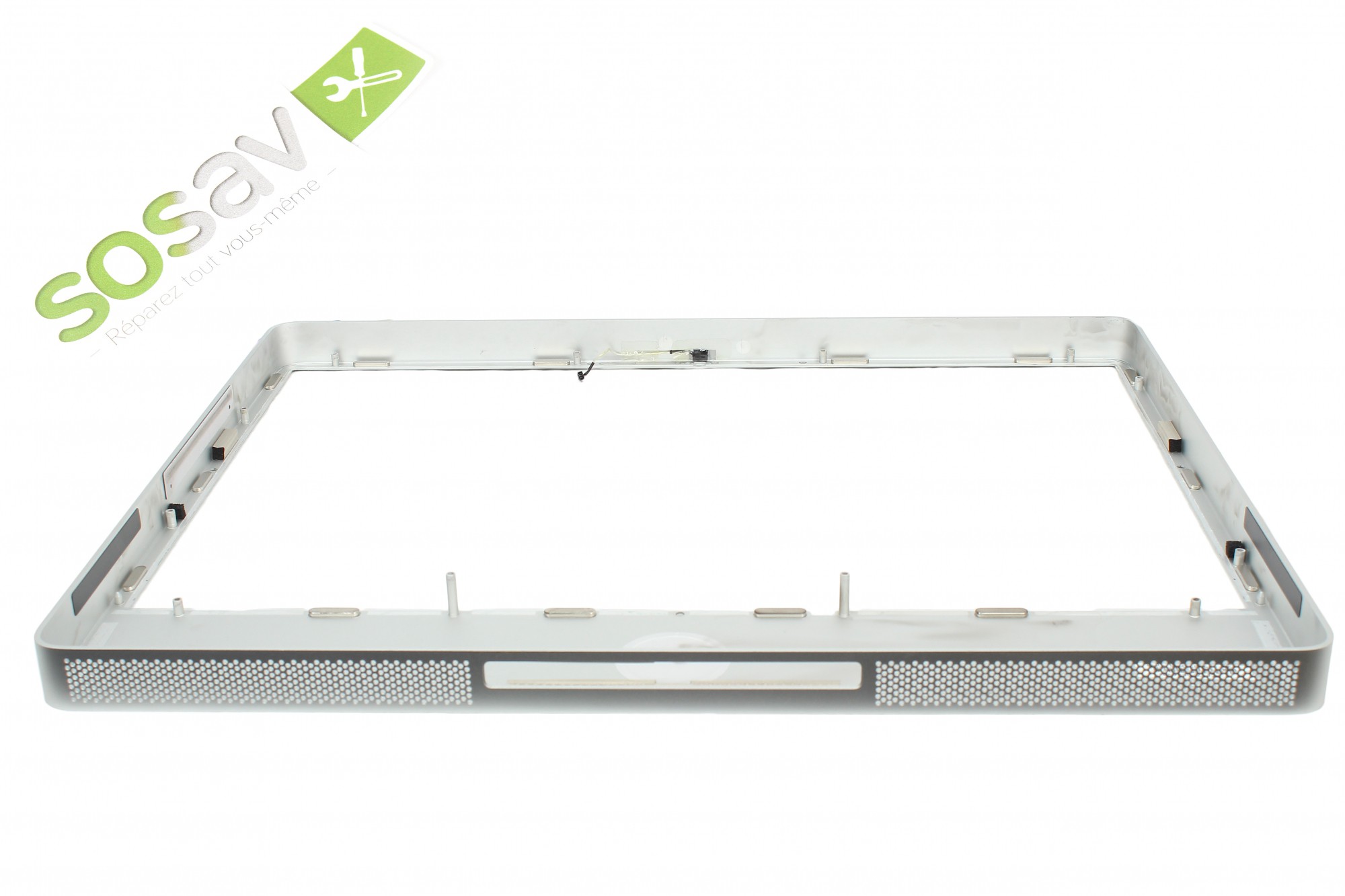

Saisissez le châssis supérieur puis retirez le doucement.
Le châssis supérieur de l'iMac est désormais démonté.

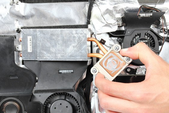

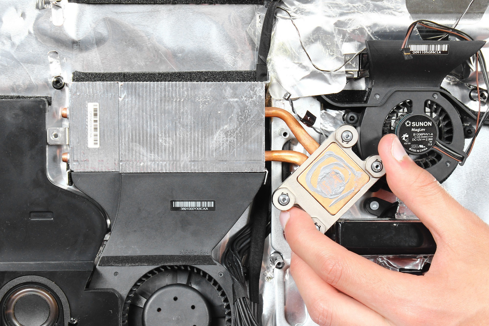

Dévissez ensuite les 17 vis Torx entourées en rouge.
Etape 41
Soulevez ensuite délicatement la partie supérieure du radiateur processeur et procédez à son retrait.

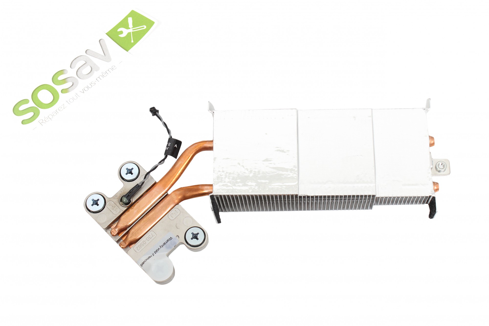

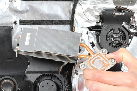

Etape 47
Retirez ensuite délicatement le radiateur du processeur puis procédez à sa dépose.
Etape 48
Le radiateur du processeur est désormais déposé.
Remplacez ce dernier par une pièce neuve si nécessaire.
Note : Nous recommandons de remplacer la pâte thermique présente sur le processeur et sur le radiateur par une pâte neuve afin de ne pas altérer la dissipation de chaleur dans l'ordinateur.
