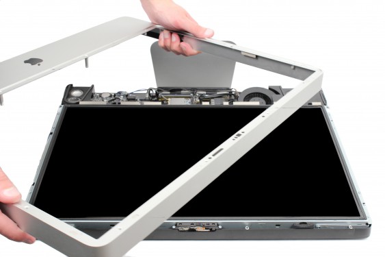

12 vis maintiennent le châssis supérieur à l'iMac :
8 vis Torx entourées en rouge
4 vis Torx entourées en vert.
Retirez ces vis à l'aide d'un tournevis à embout Torx.
Une fois les vis retirées, soulevez légèrement le châssis supérieur par l'avant (côté opposé au logo).
Ne retirez pas encore le châssis supérieur ! Ce dernier est relié à l'iMac via le câble du microphone.
Un morceau d'adhésif isolant (Kapton) entoure et isole le câble du microphone du châssis.
A l'aide d'une pince, retirez délicatement ce morceau d'adhésif.
Très délicatement, déconnectez le câble du microphone.
Saisissez le châssis supérieur puis retirez-le doucement.
Le châssis supérieur de l'iMac est désormais démonté.

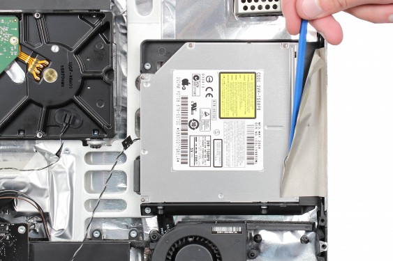

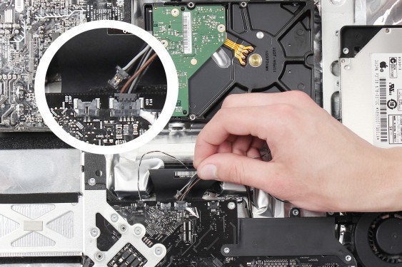

A l'aide d'une spatule en nylon, déconnectez délicatement le câble du capteur de température du lecteur SuperDriver.
Il s'agit du second câble situé au milieu de l'iMac, en partant de la gauche.
Avec cette même spatule en nylon, retirez délicatement la bande adhésive anti-parasite grise.

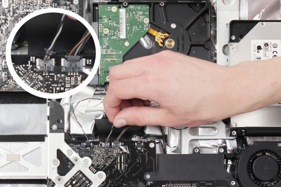

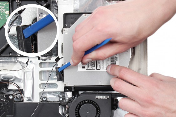

Utilisez cette spatule en nylon afin de déconnecter le câble de données et d'alimentation Serial ATA (SATA).

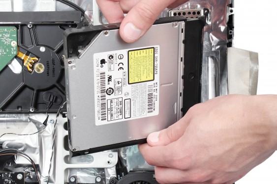

Retirez puis déposez manuellement le lecteur SuperDrive.
Etape 25
Le lecteur SuperDriver est maintenant partiellement démonté.

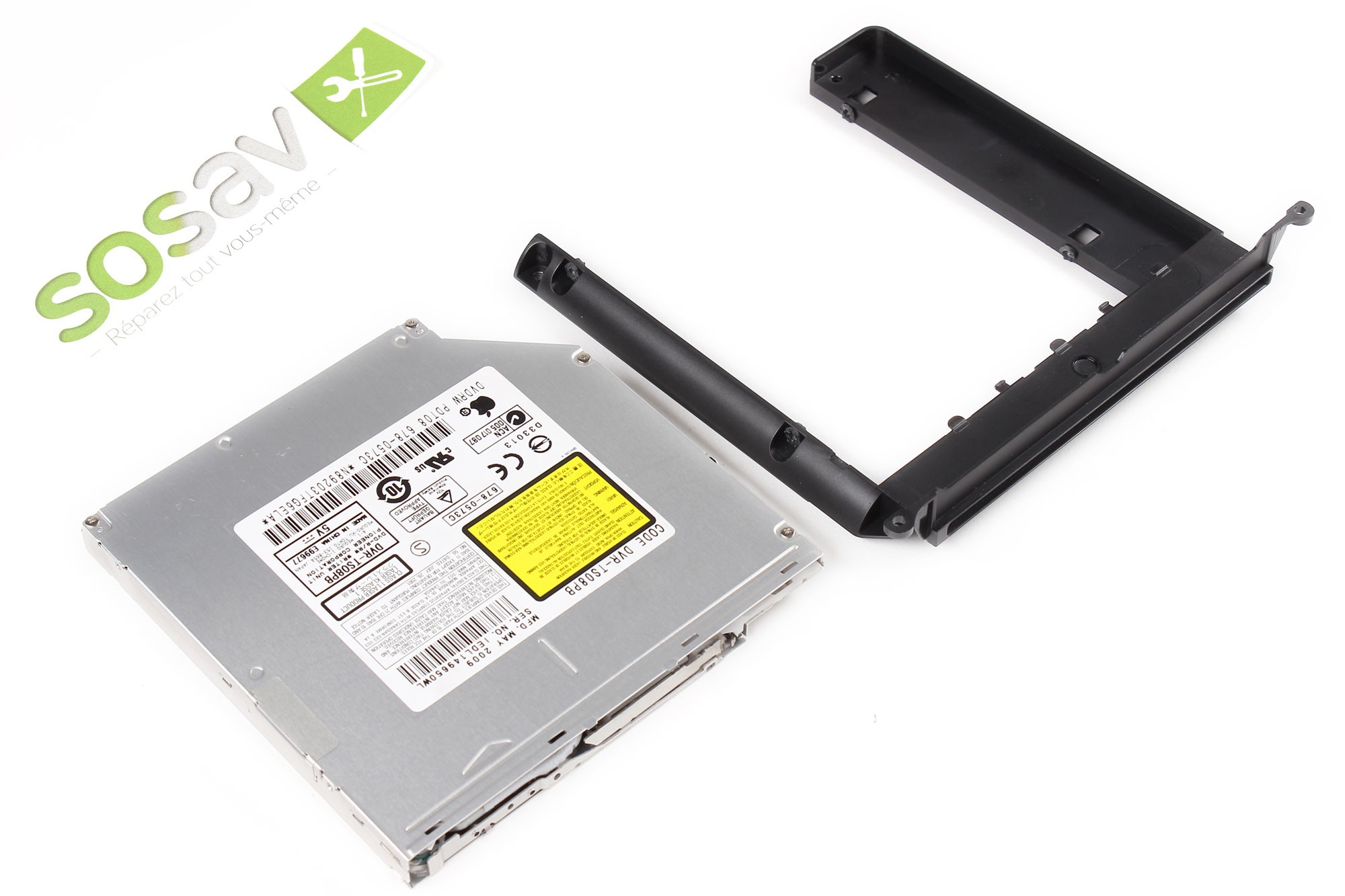

Le lecteur SuperDrive (Lecteur/Graveur DVD) de votre iMac 24" est désormais démonté.
Etape 31

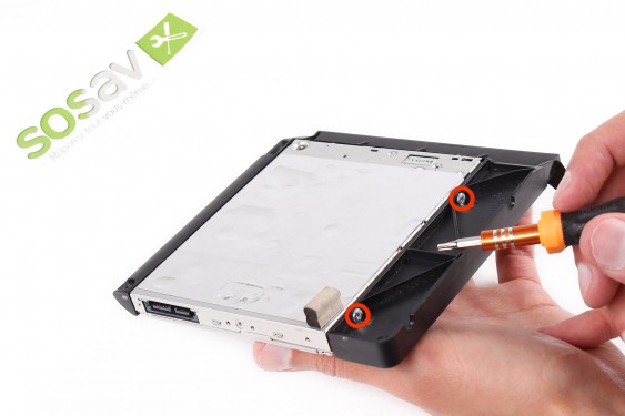

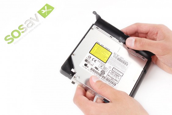

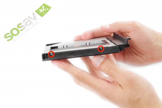

A l'aide d'un tournevis torx, dévissez les quatre vis maintenant le lecteur optique sur son support plastique.
Etape 32

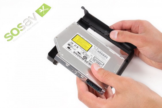

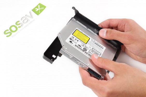

Soulevez ensuite le lecteur puis procédez à son retrait.
Etape 33
Le lecteur optique est désormais complètement démonté.

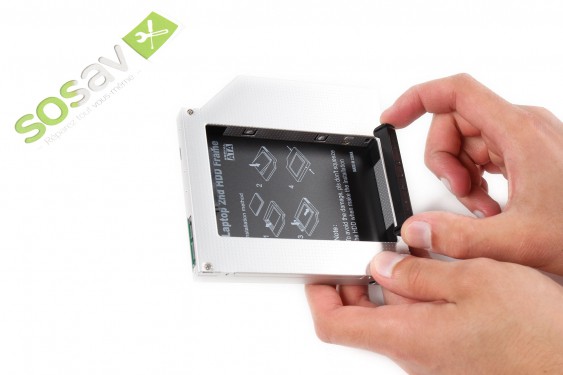

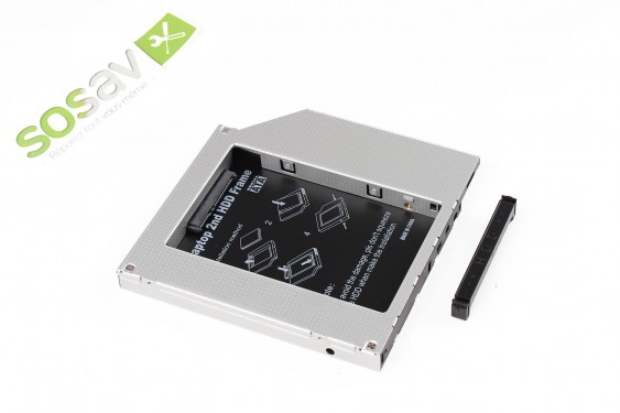

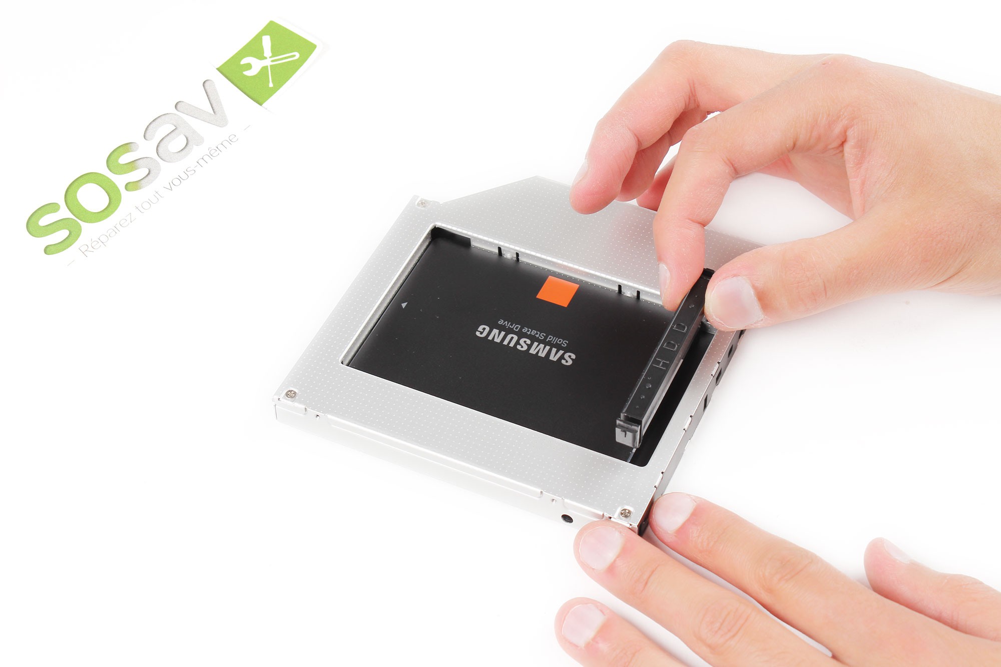

Prenez l'adaptateur dual drive, saisissez l'élément plastique "HDD" et appuyez sur ses deux extrémités afin de le retirer.
Etape 35

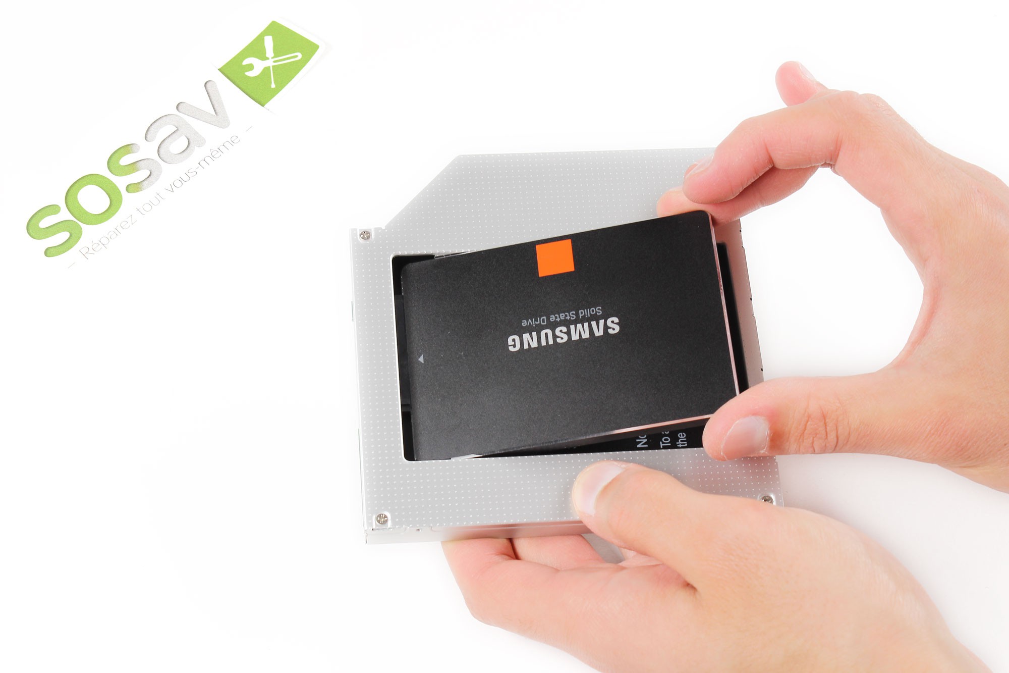

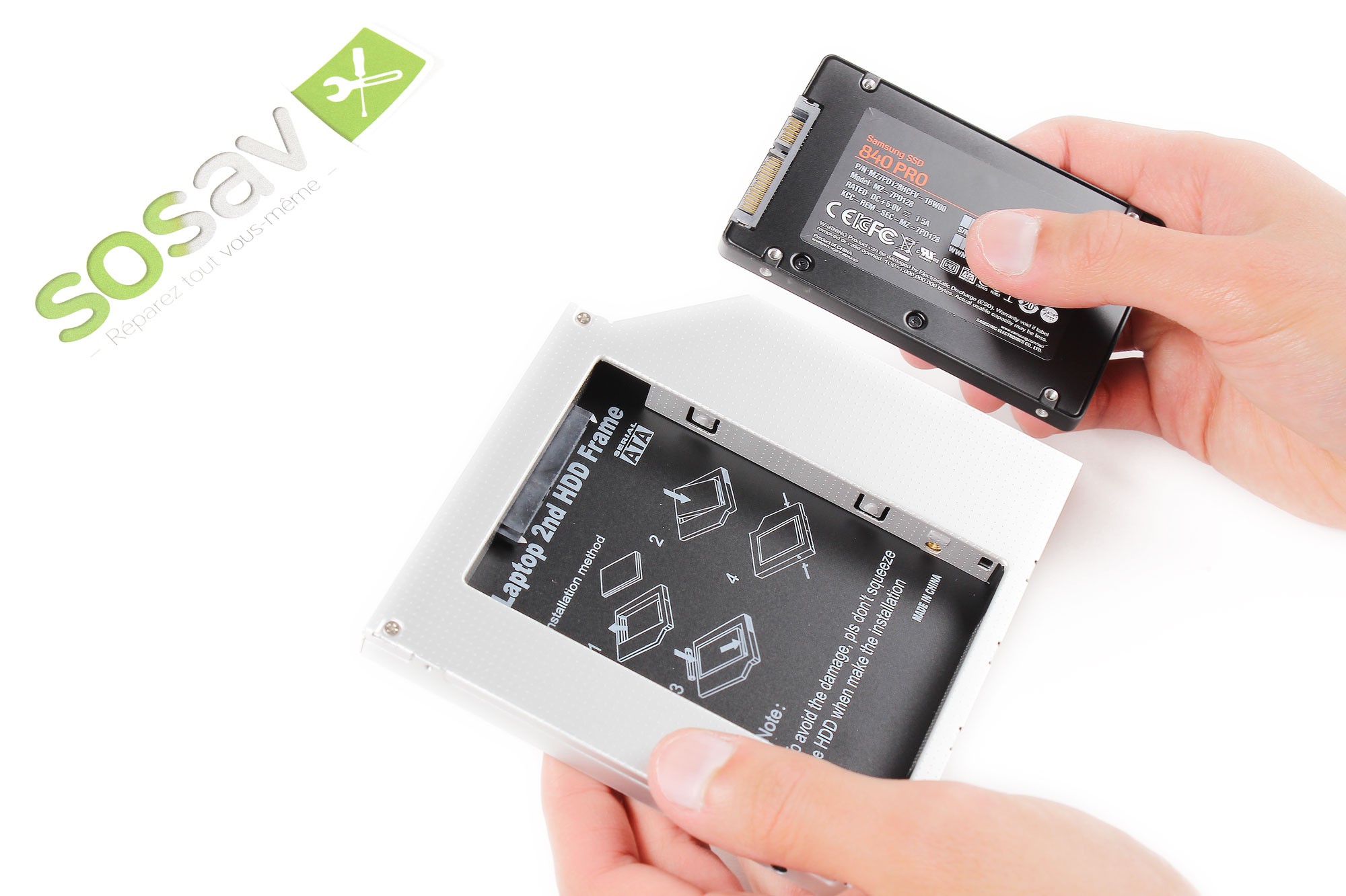

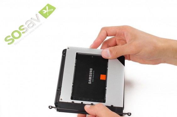

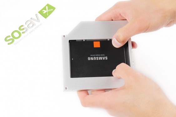

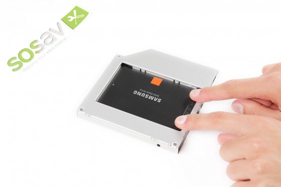

Munissez-vous ensuite de votre SSD.
Etape 36

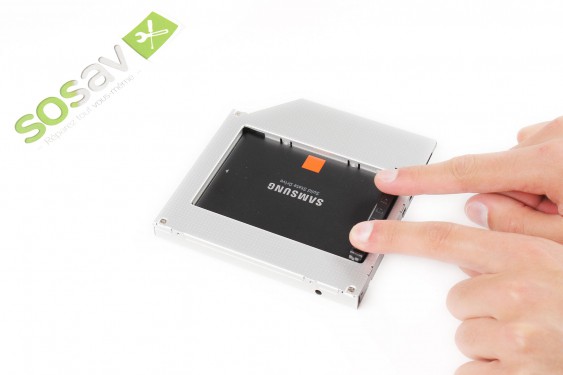

Installez le SSD dans l'adaptateur en vérifiant que son connecteur est bien enfiché à l'intérieur, comme indiqué sur les photos.
Etape 37
Repositionnez ensuite l'élément plastique "HDD" puis appuyez dessus afin de l'enclencher de nouveau.

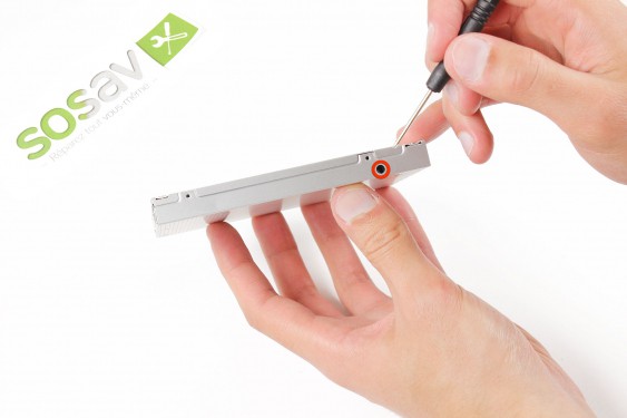

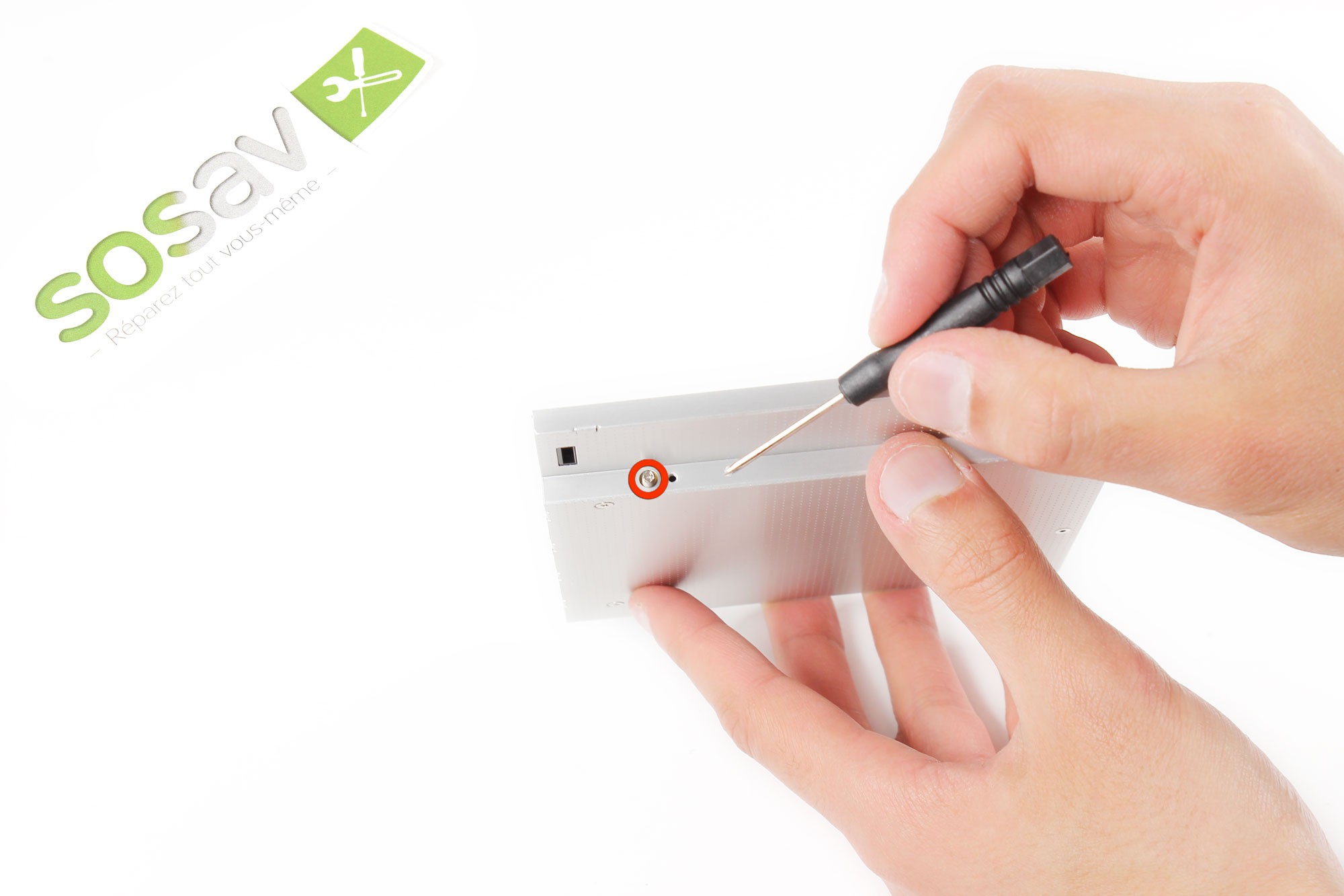

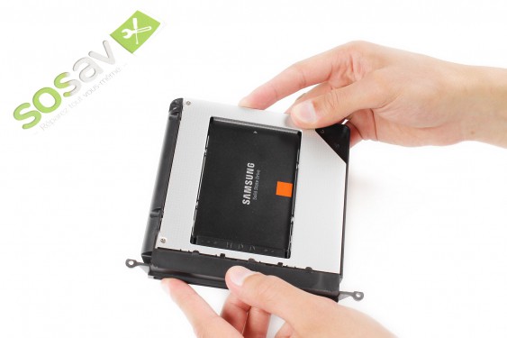

A l'aide d'un tournevis cruciforme, vissez les deux vis de l'adaptateur :
1 vis cruciforme sur le côté gauche,
et 1 vis cruciforme sur le côté droit.
Etape 39

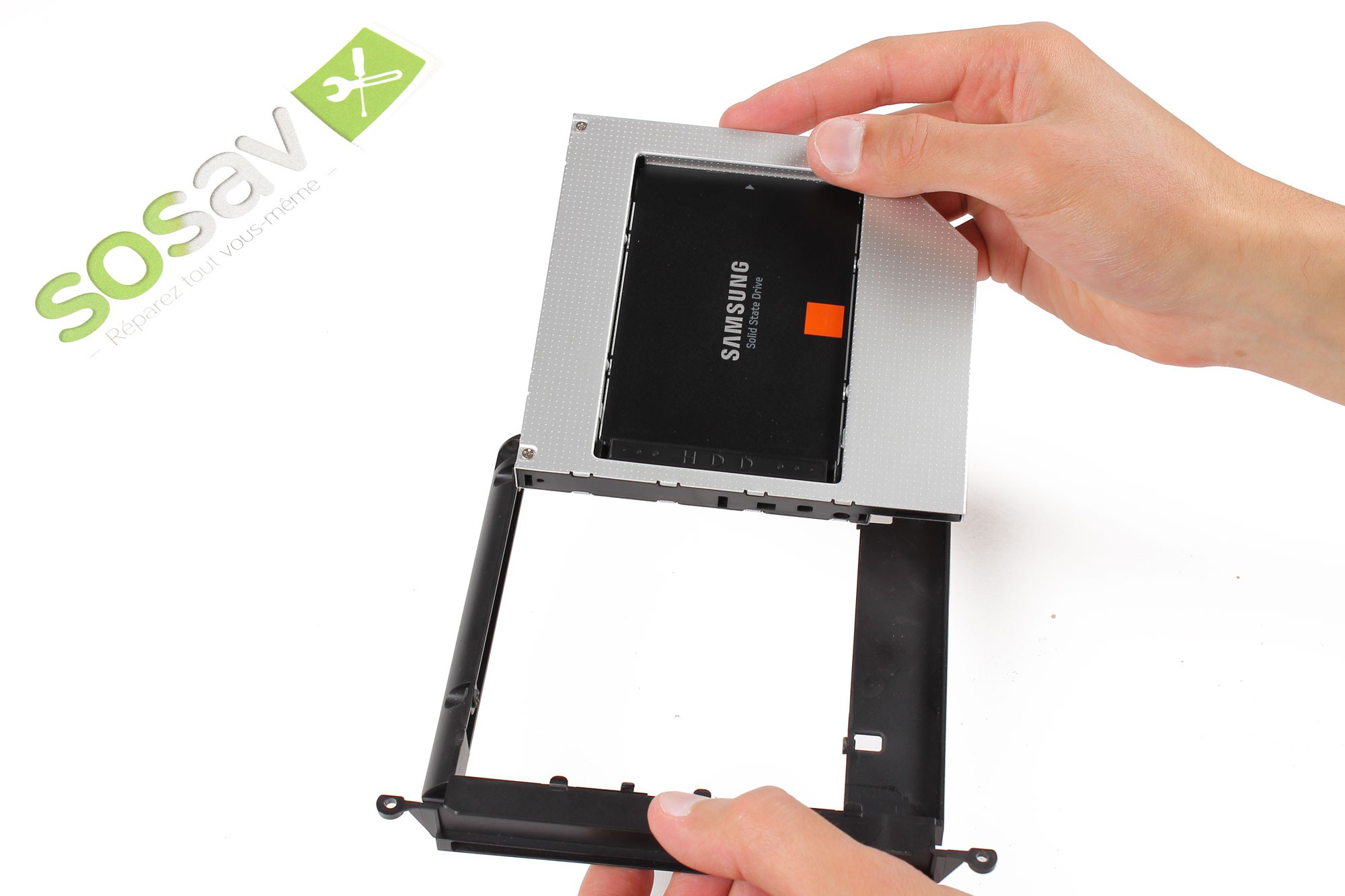

Repositionnez ensuite l'adaptateur sur l'élement plastique d'origine.
Etape 40

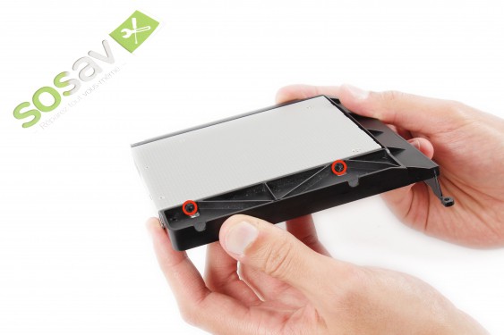

Avec le tournevis torx, revissez les quatre vis maintenant l'adaptateur dual drive au support :
2 vis Torx du côté droit, puis 2 autres sur le côté gauche.
Le lecteur optique est désormais prêt à être remonté et reconnecté à l'intérieur de l'iMac.
