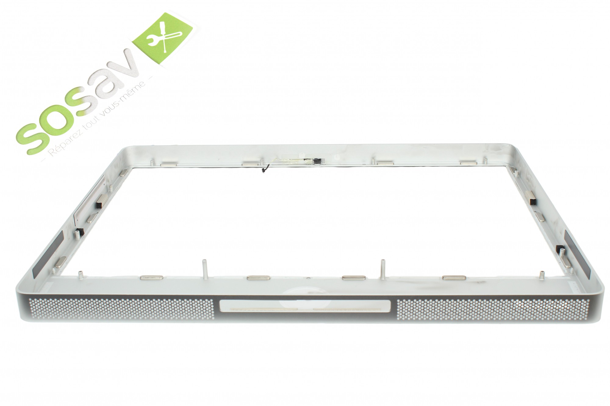

12 vis maintiennent le châssis supérieur à l'iMac :
8 vis Torx entourées en rouge
4 vis Torx entourées en vert.
Retirez ces vis à l'aide d'un tournevis à embout Torx.

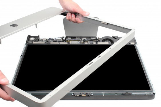

Une fois les vis retirées, soulevez légèrement le châssis supérieur par l'avant (côté opposé au logo).
Ne retirez pas encore le châssis supérieur ! Ce dernier est relié à l'iMac via le câble du microphone.
Un morceau d'adhésif isolant (Kapton) entoure et isole le câble du microphone du châssis.
A l'aide d'une pince, retirez délicatement ce morceau d'adhésif.
Très délicatement, déconnectez le câble du microphone.
Saisissez le châssis supérieur puis retirez le doucement.
Le châssis supérieur de l'iMac est désormais démonté.

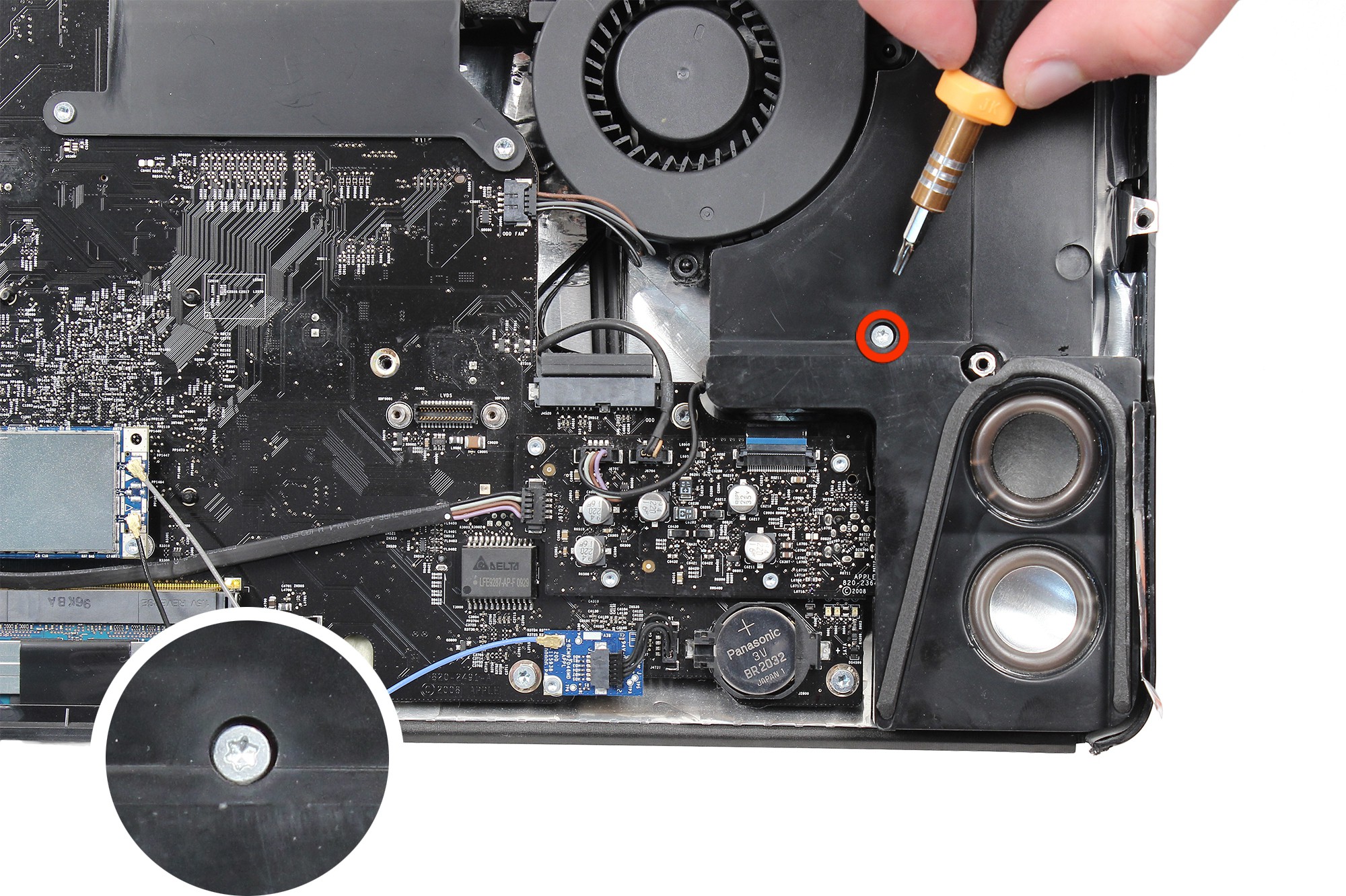

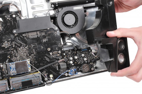

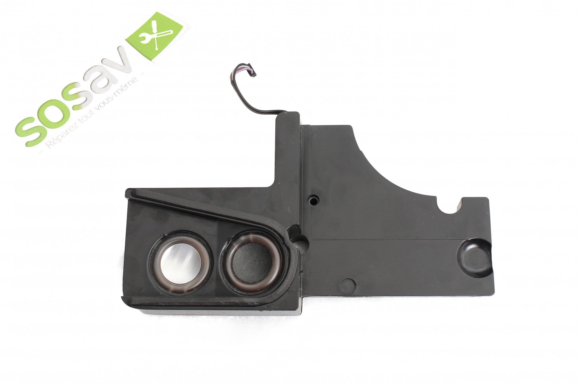

Dévissez la vis Torx T10 maintenant le haut parleur droit en place.
Déconnectez ensuite délicatement le câble du haut parleur droit.
Puis retirez manuellement le haut parleur droit.
Etape 24
Le haut parleur droit de votre iMac 24" est désormais démonté.

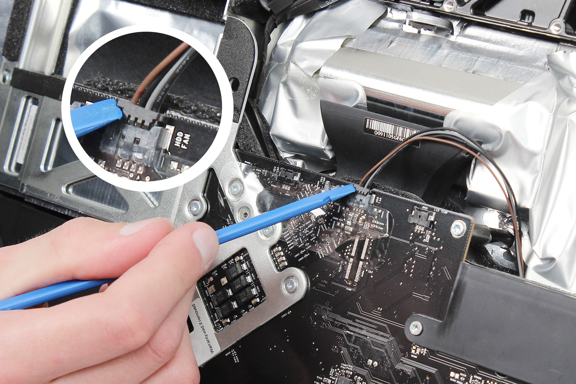

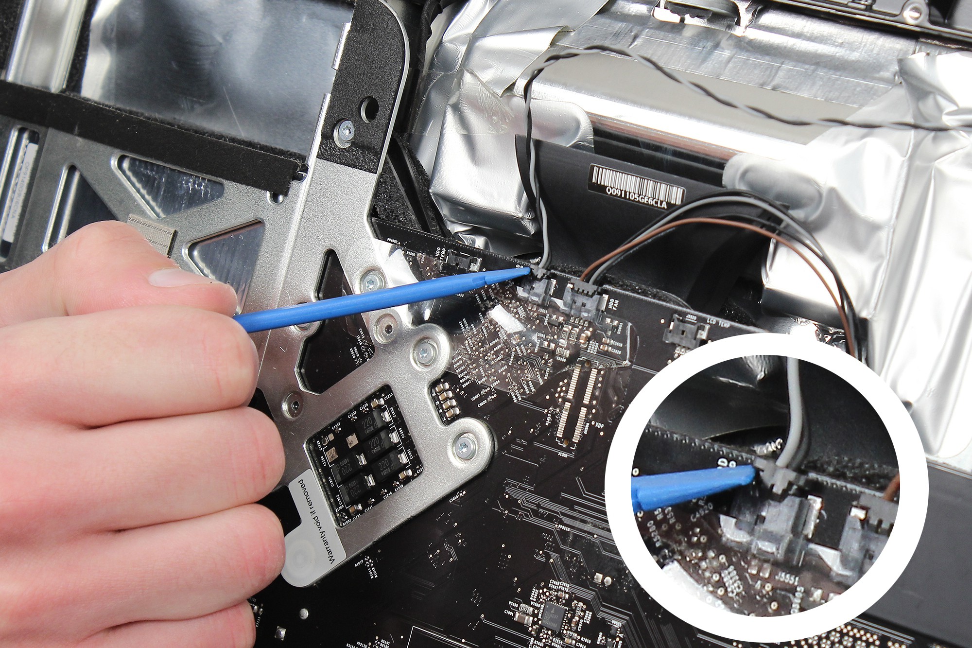

A l'aide d'une spatule en nylon, déconnectez le câble du capteur de température du disque dur.
Etape 26
Avec cette même spatule en nylon, déconnectez le câble du capteur de température du lecteur-graveur CD/DVD.
Etape 27

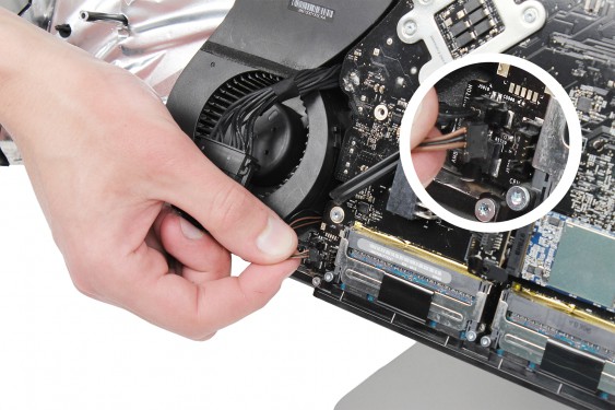

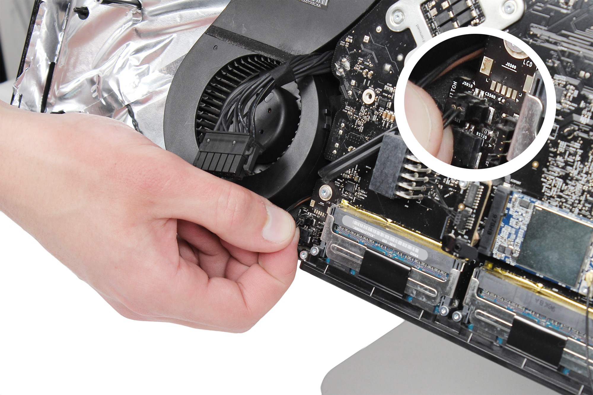

Toujours en utilisant la spatule en nylon, déconnectez le câble du ventilateur du disque dur.

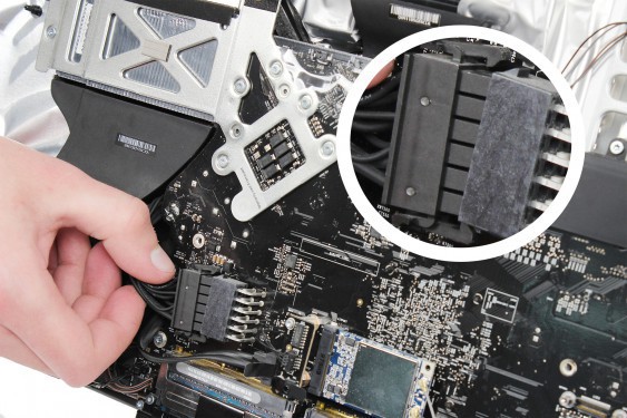

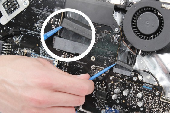

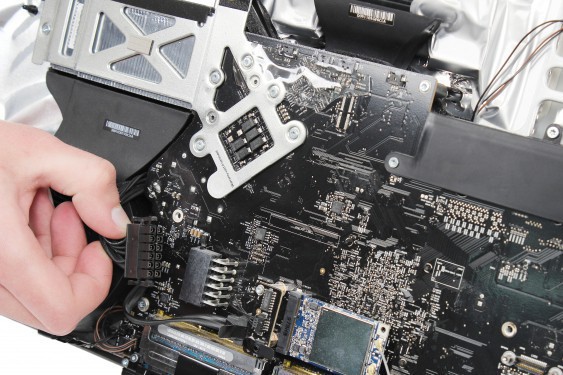

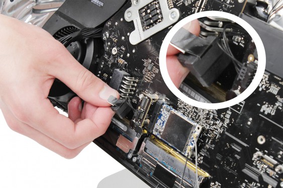

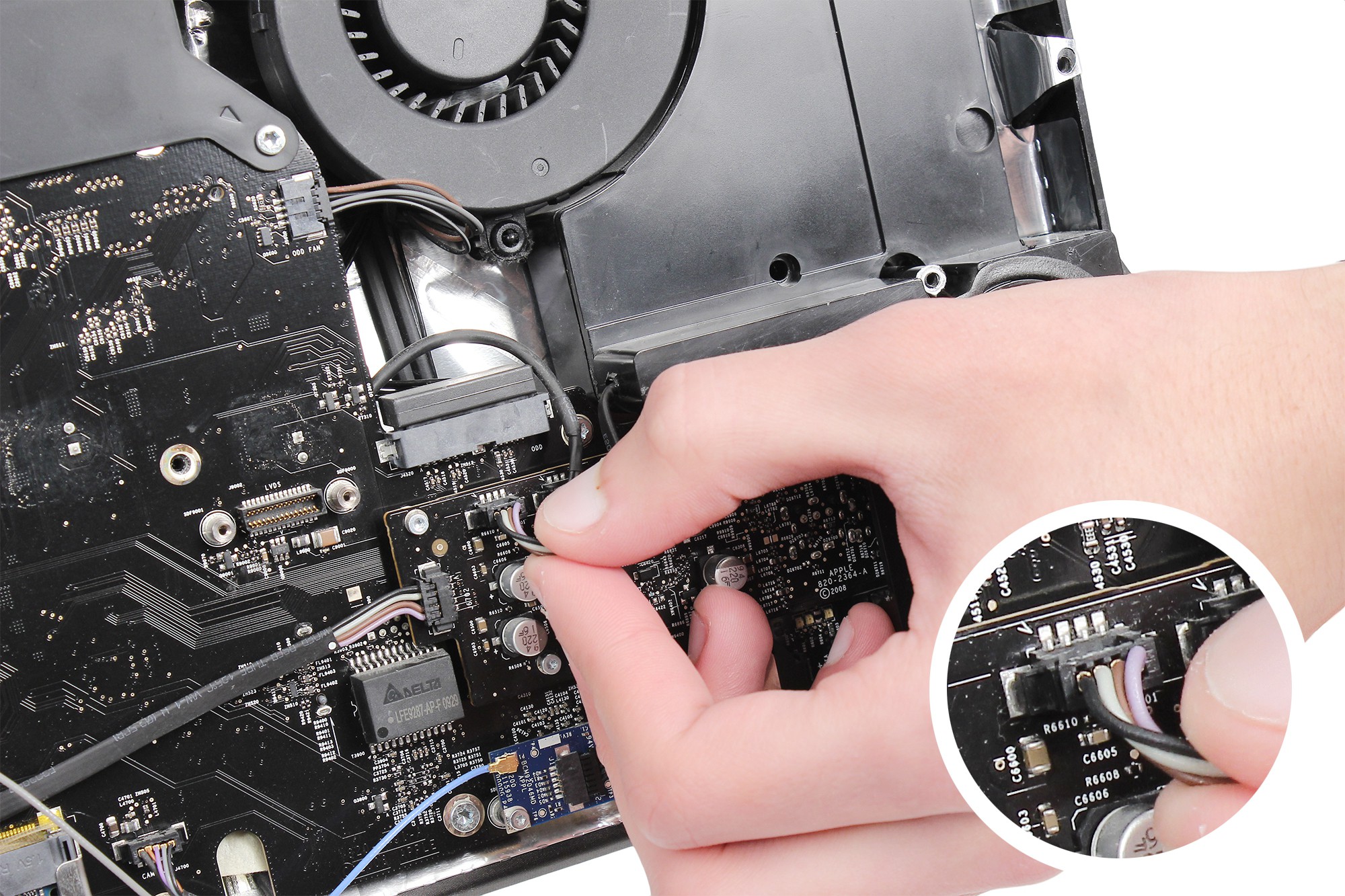

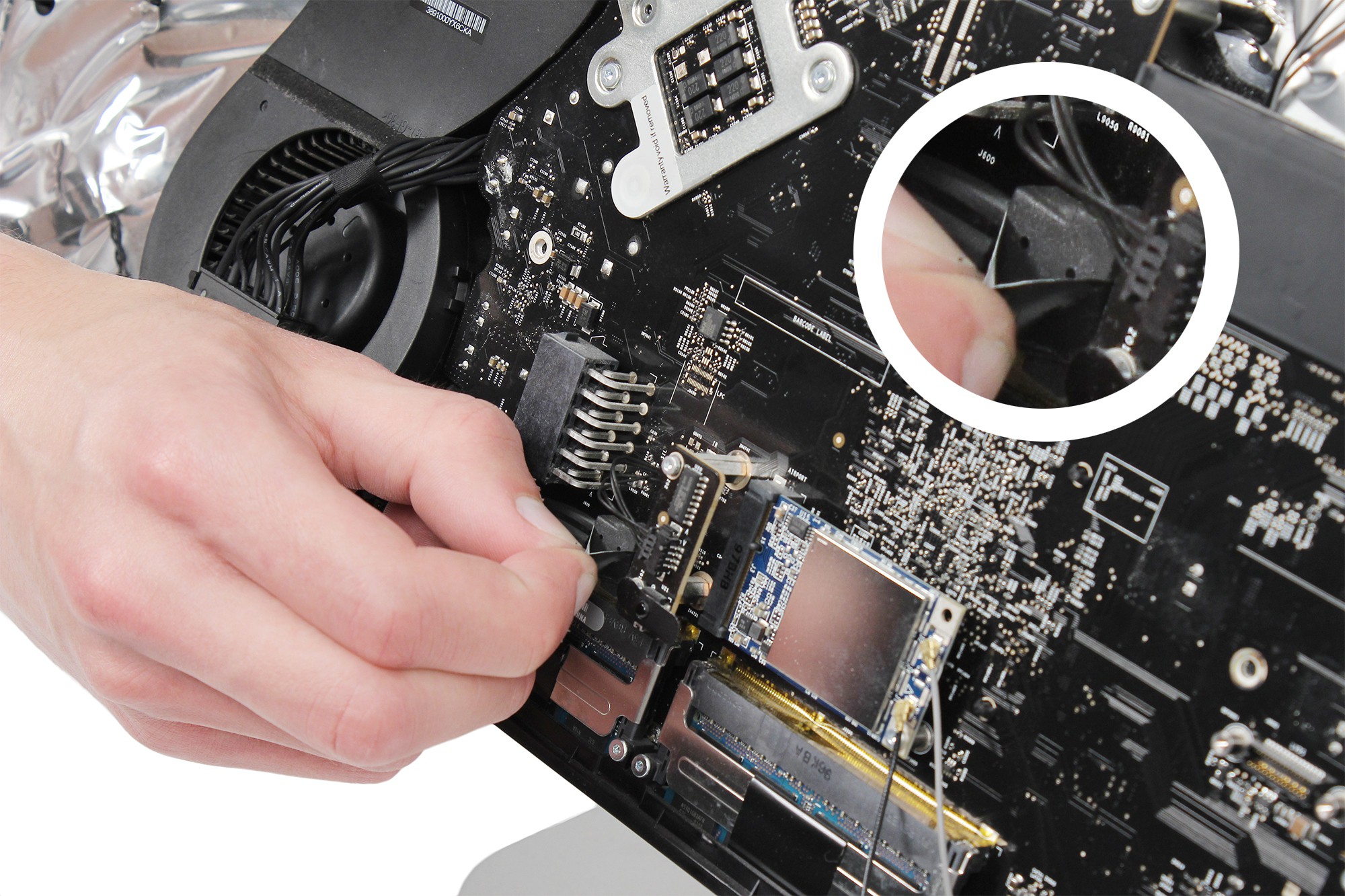

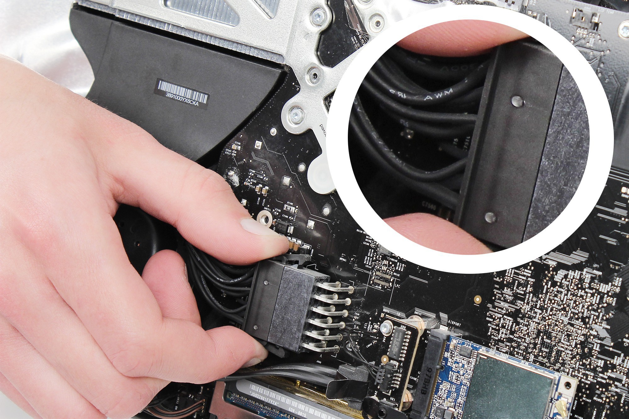

Débranchez ensuite le connecteur d'alimentation de la carte mère.
Pour le déconnecter, appuyez sur les deux extrémités en plastiques afin de le déverrouiller.
Etape 29

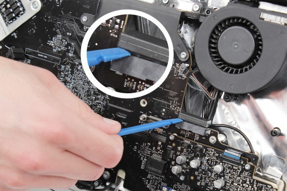

A présent, débranchez le connecteur Serial ATA (SATA) de données provenant du disque dur.
Etape 30

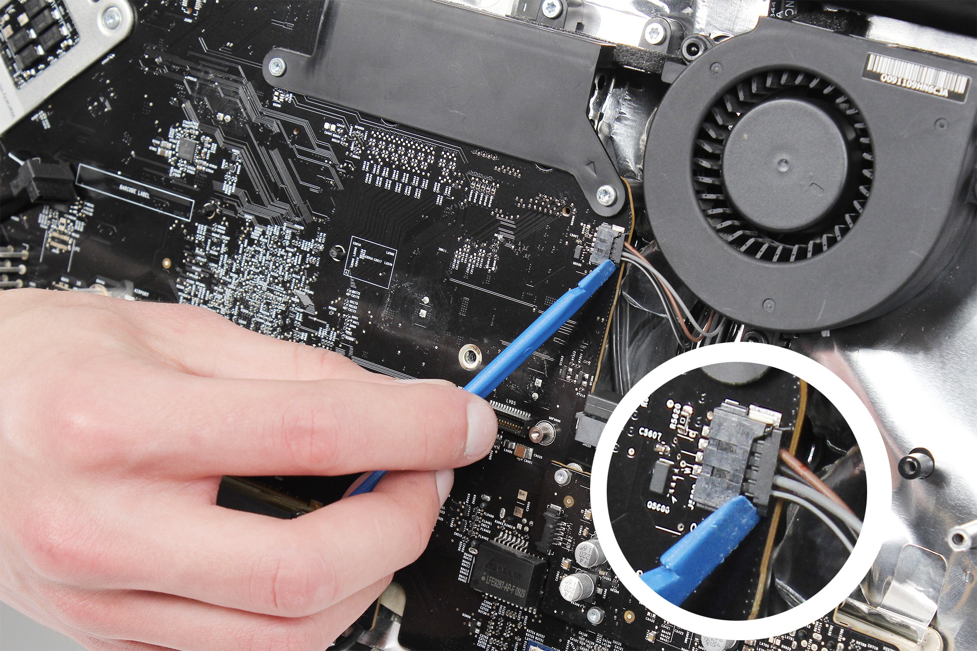

Déconnectez tout doucement le connecteur du ventilateur processeur.

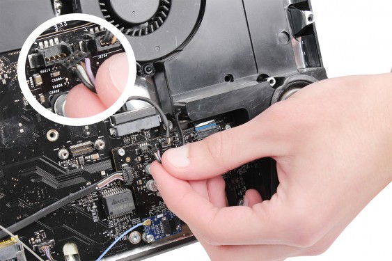

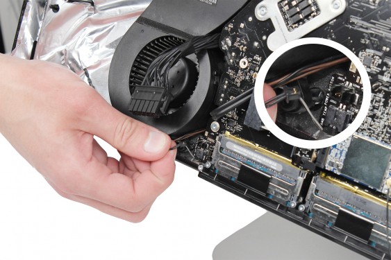

Retirez soigneusement le câble du bouton de marche/arrêt.
Etape 32

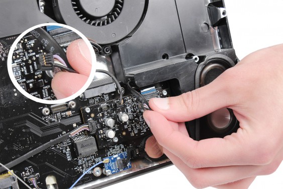

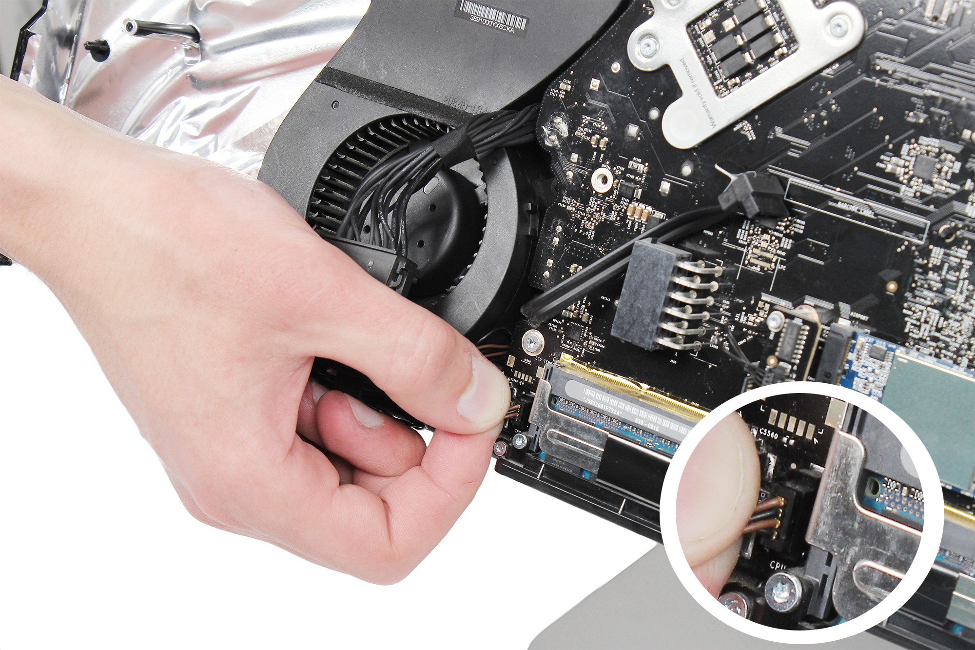

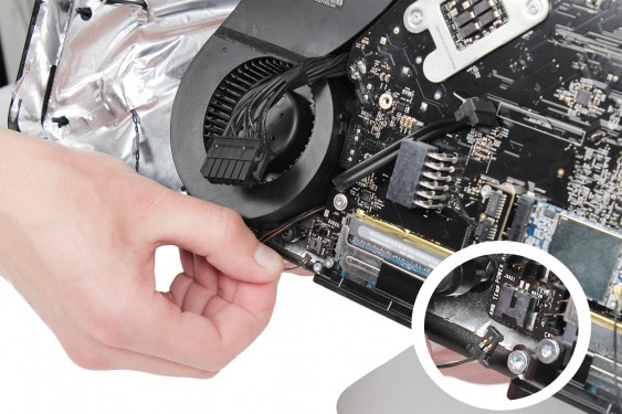

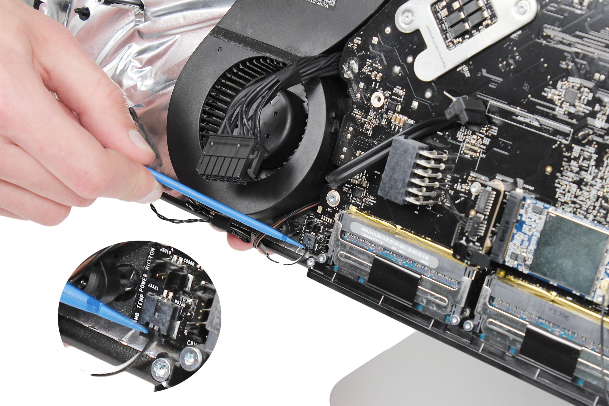

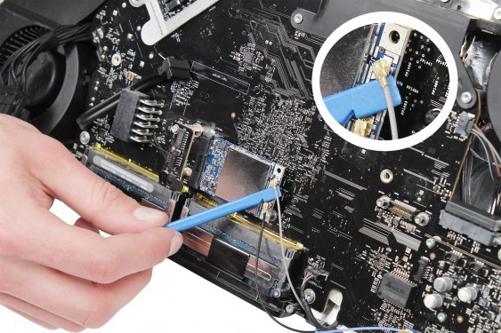

Reprenez la spatule en nylon et retirez le câble du capteur de température ambiante.

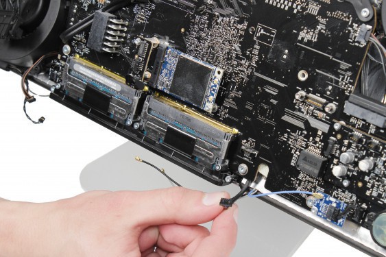

Etape 33

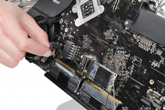

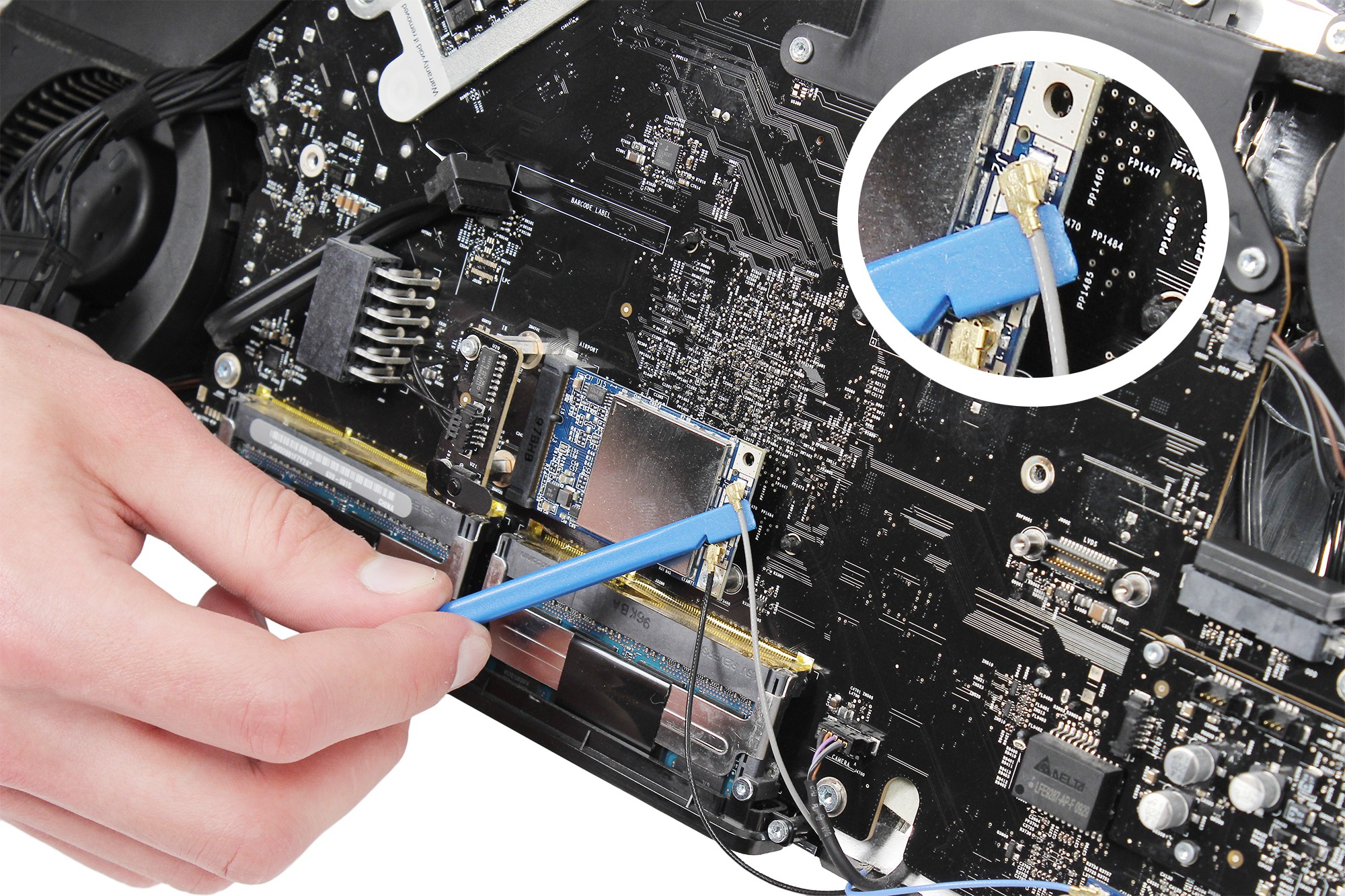

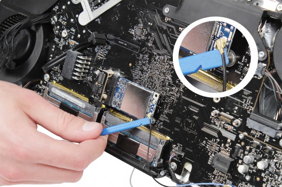

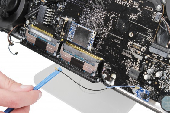

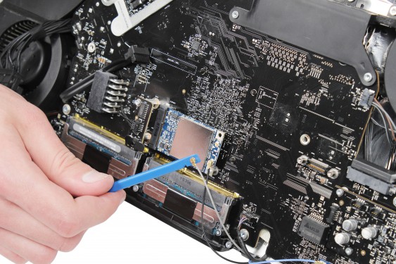

Toujours muni d'une spatule en nylon, retirez les 2 câbles (gris et noir) de l'antenne WiFi.
Etape 34

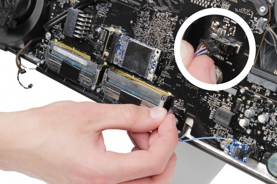

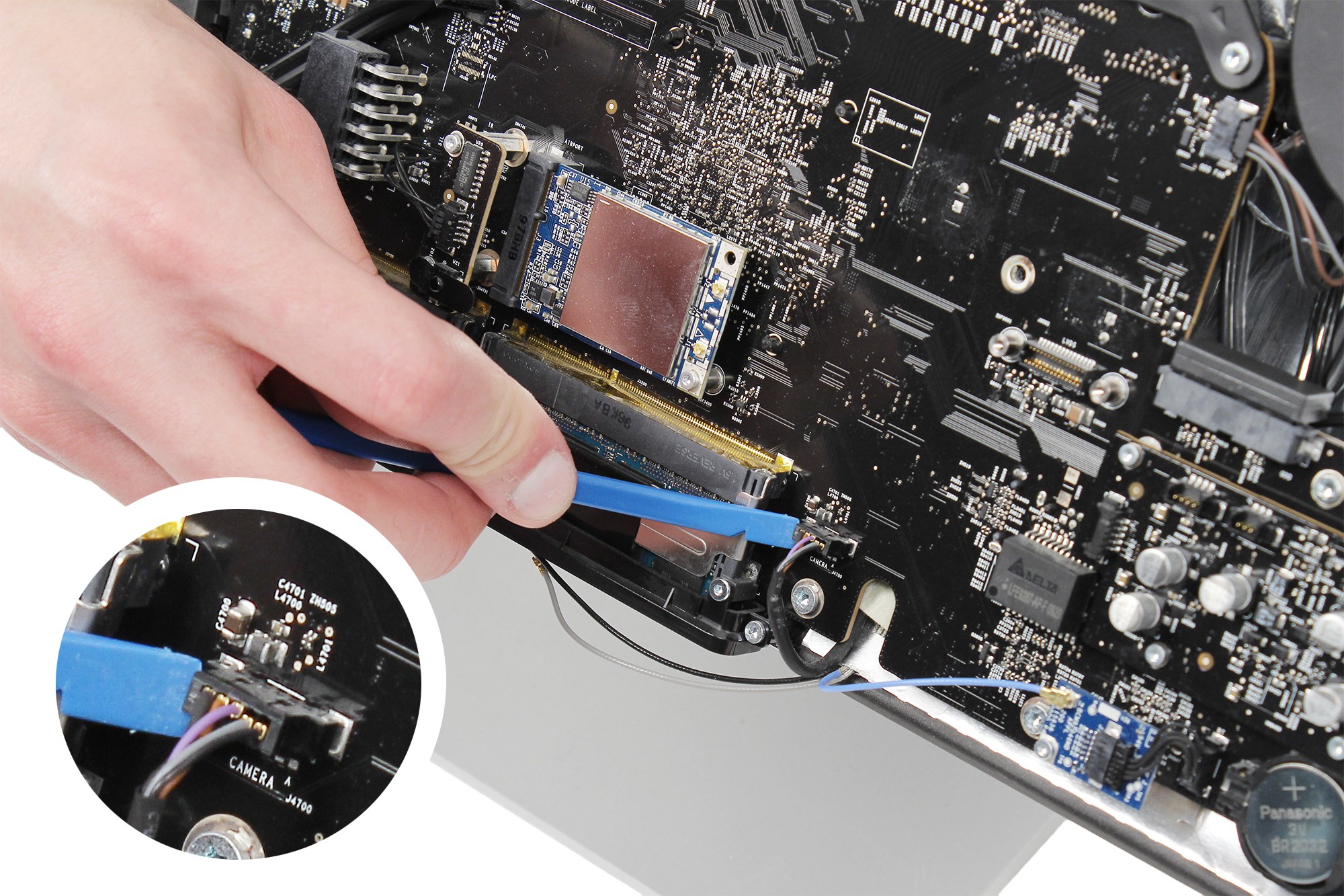

Utilisez une spatule en nylon afin de retirer le câble de la caméra.

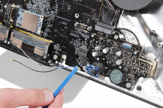

Etape 35

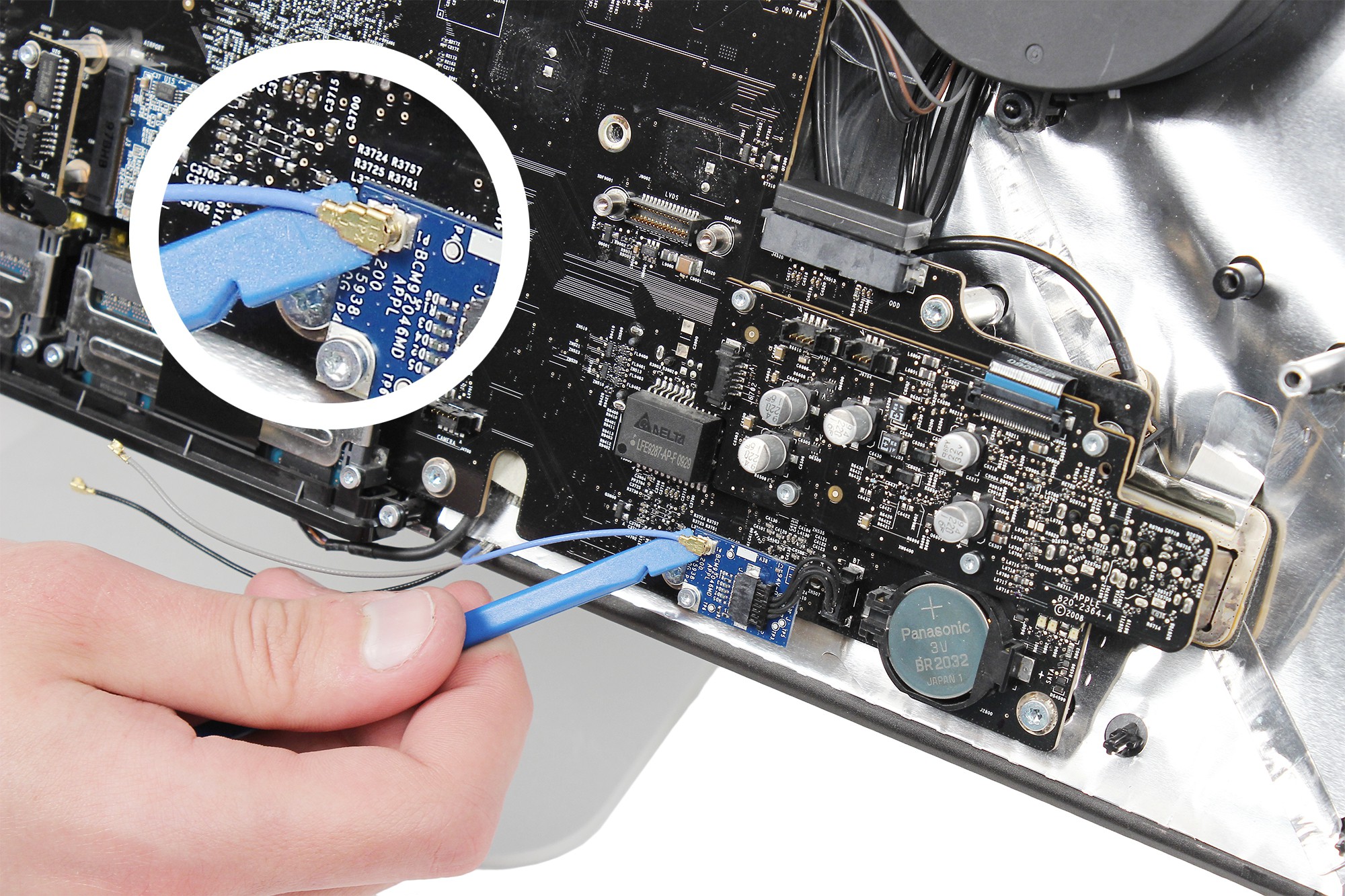

Déconnectez le câble d'antenne de la carte Bluetooth grâce à la spatule en nylon.

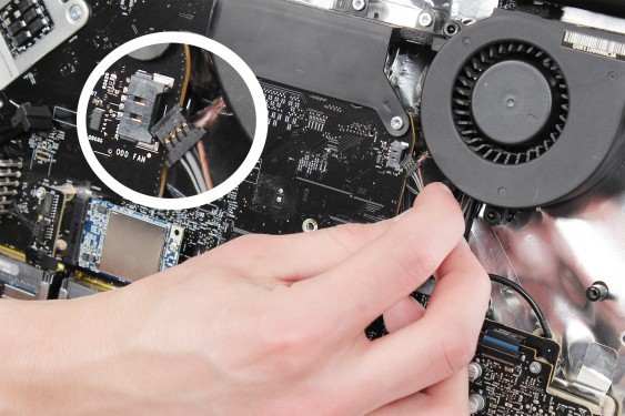

Utilisez une spatule en nylon afin de déconnecter le câble du ventilateur du lecteur-graveur CD/DVD.

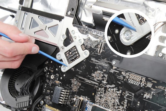

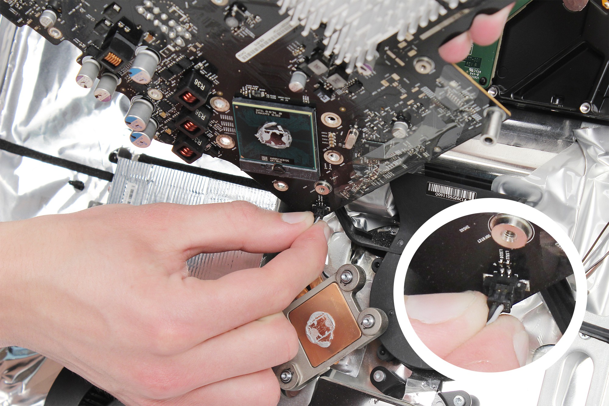

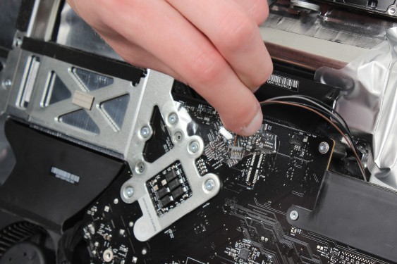

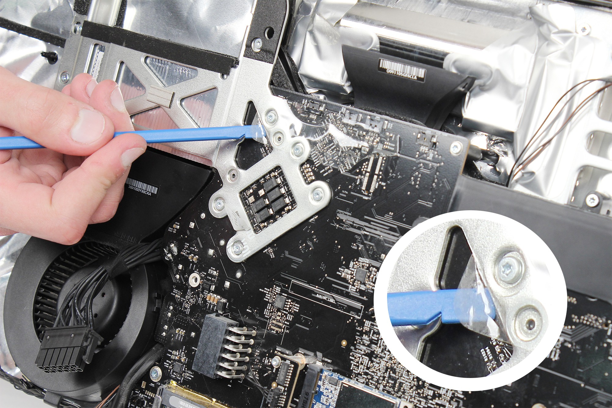

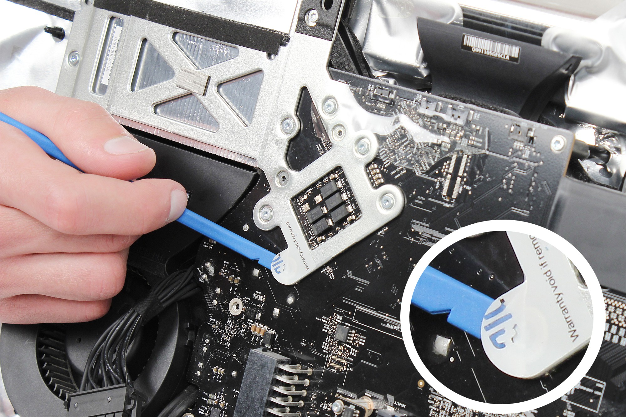

Toujours à l'aide d'une spatule en nylon, décollez l'étiquette de garantie localisée sur l'une des vis du radiateur processeur.
Etape 39

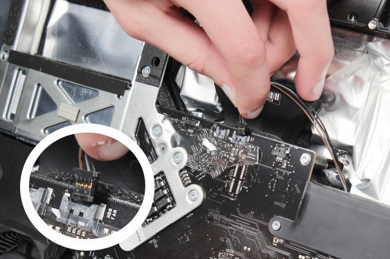

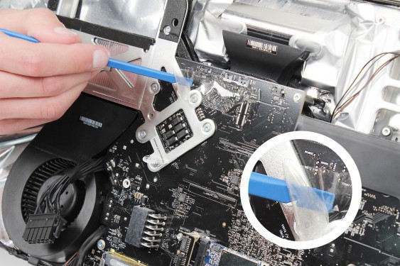

Décollez ensuite délicatement l'adhésif transparent recouvrant l'une des vis du radiateur du processeur à l'aide d'une spatule en nylon.
Etape 40

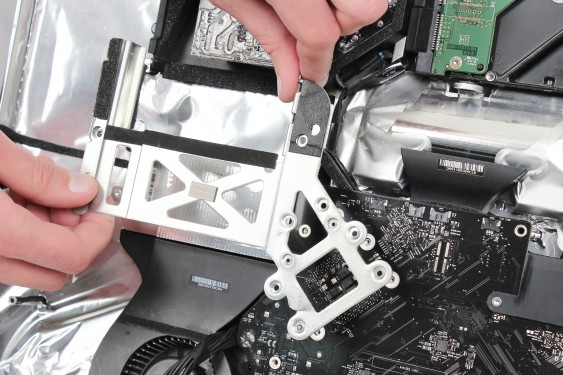

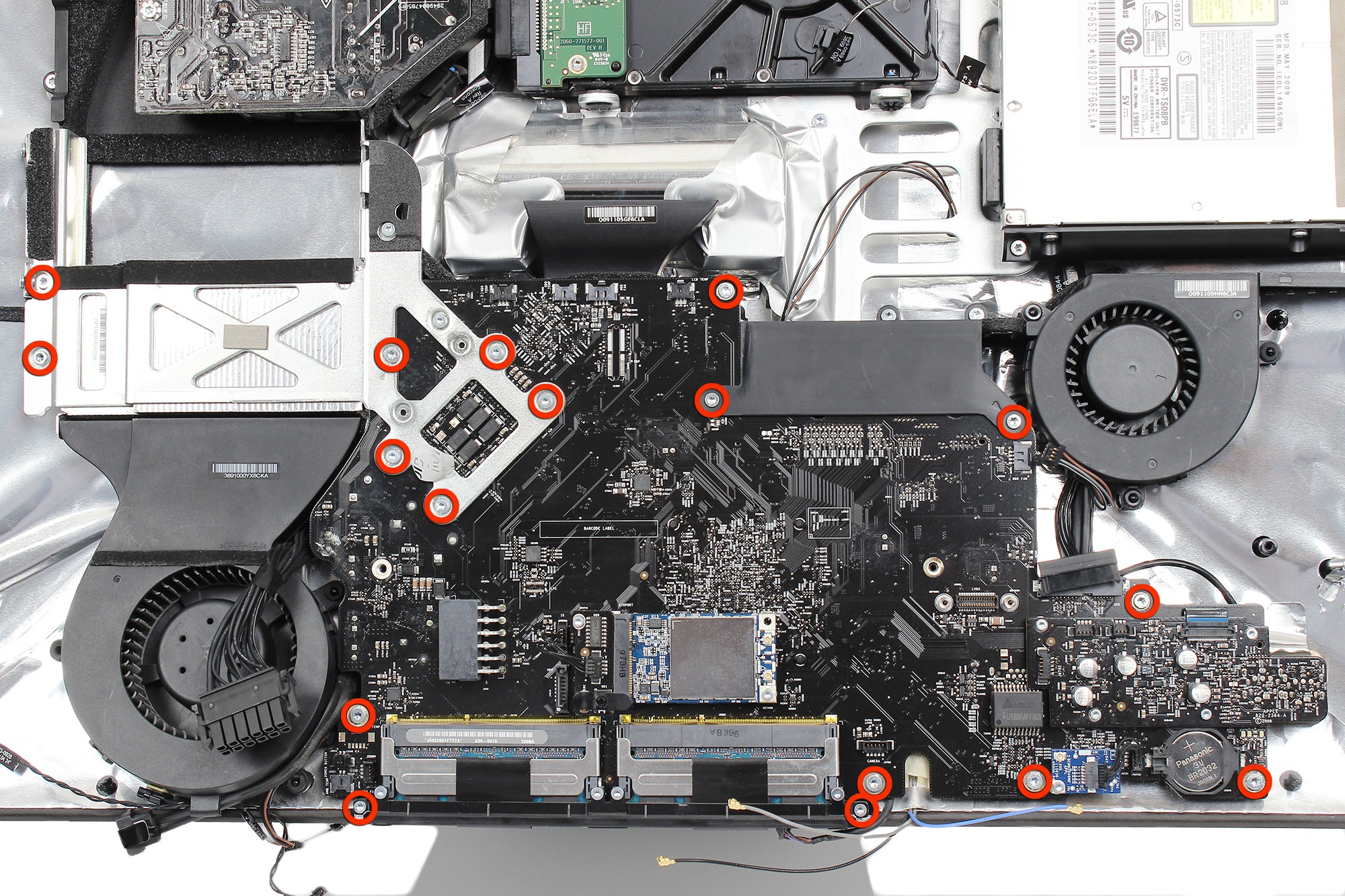

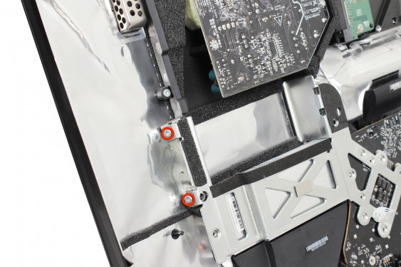

Dévissez ensuite les 17 vis Torx entourées en rouge.
Etape 41

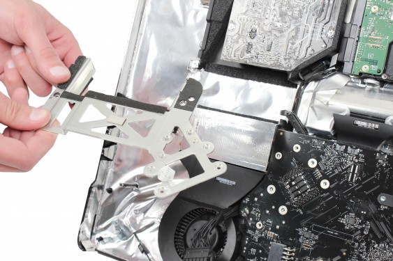

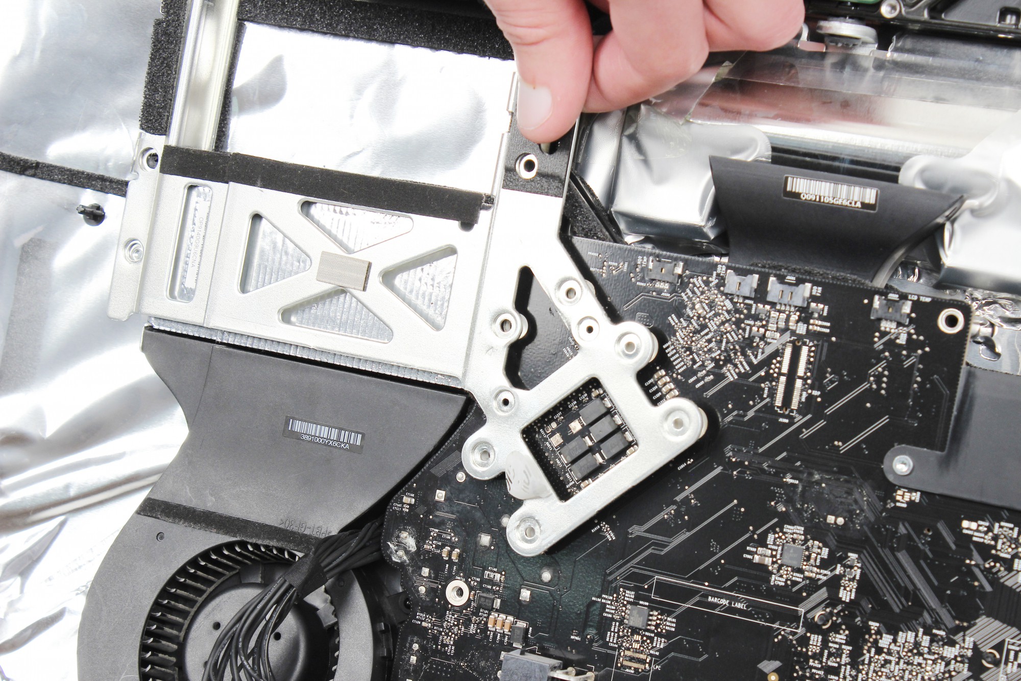

Puis, soulevez délicatement la partie supérieure du radiateur processeur et procédez à son retrait.
Etape 42

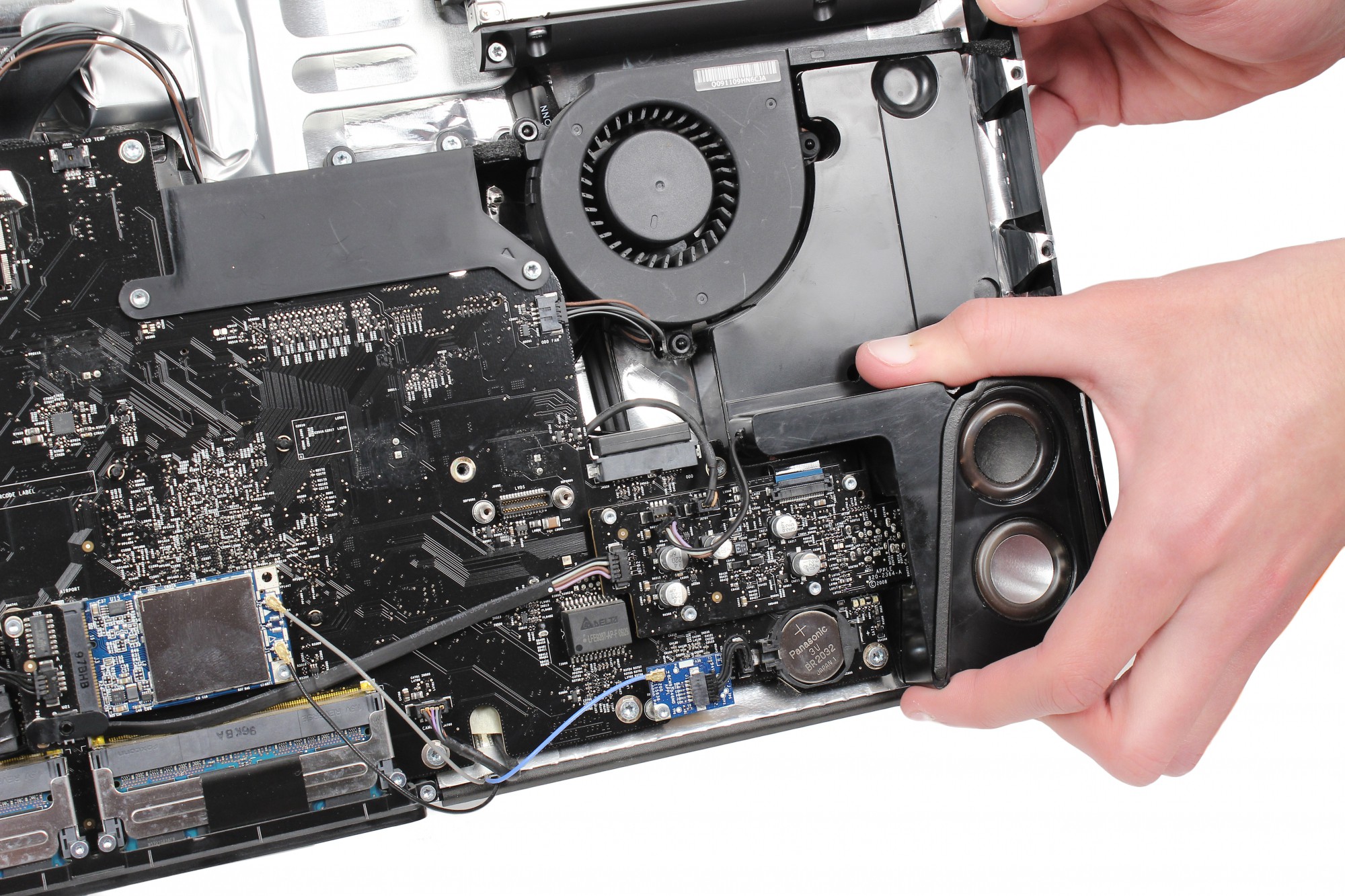

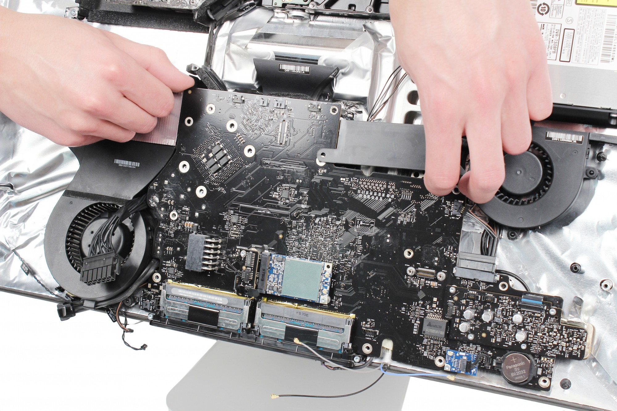

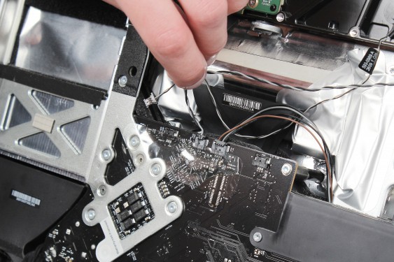

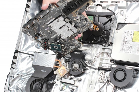

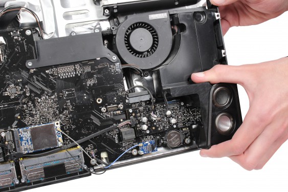

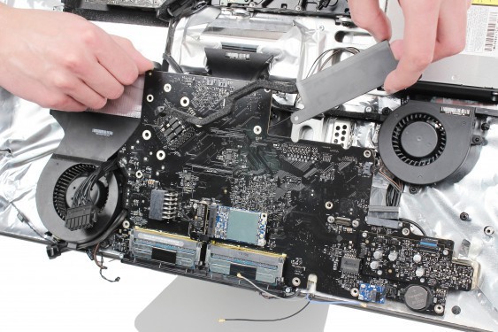

Soulevez légèrement la carte mère.

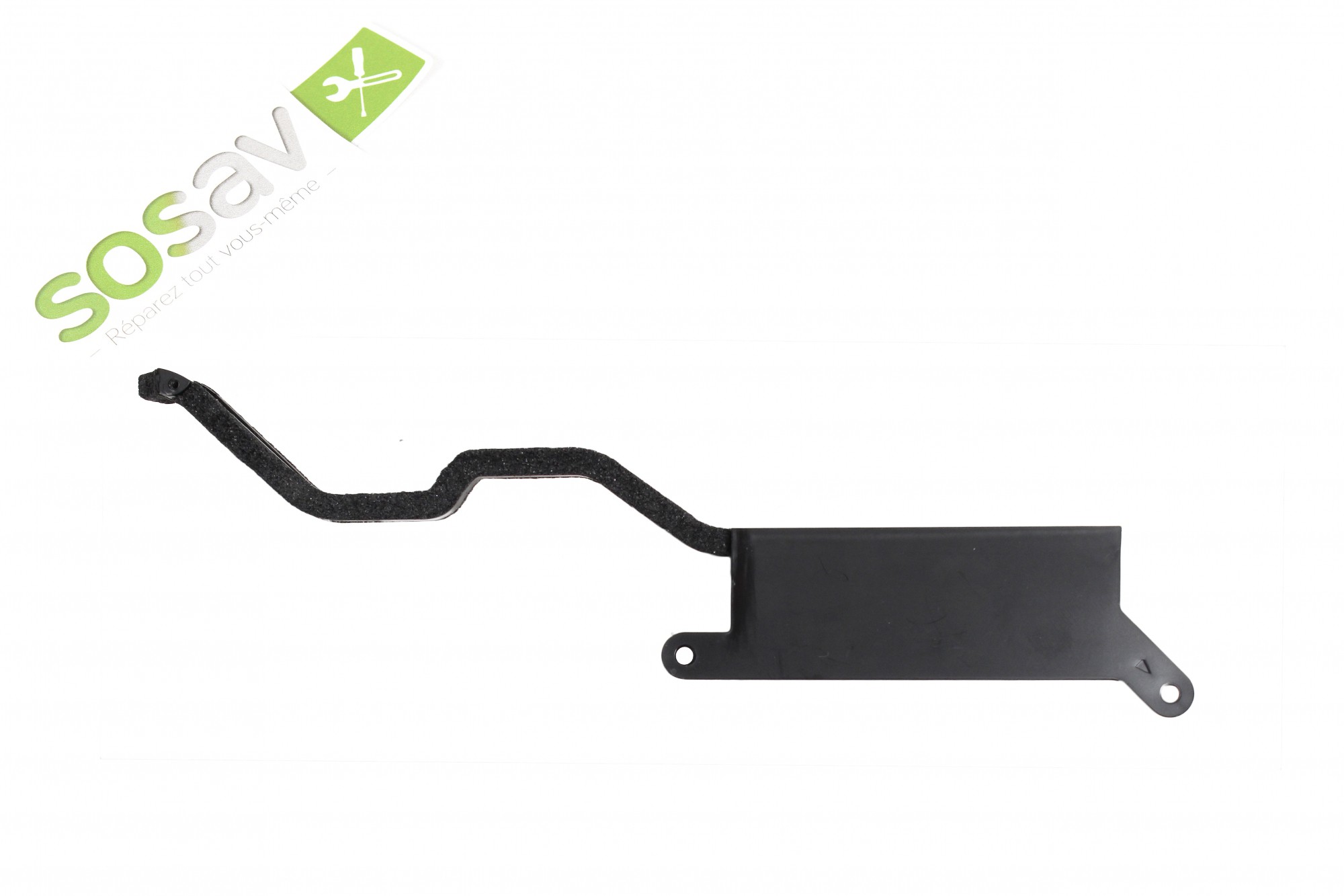

Retirez ensuite le diffuseur d'air du ventilateur du disque dur.
Etape 43
Le diffuseur d'air du ventilateur du disque dur de votre iMac 24" est désormais démonté.
Etape 44

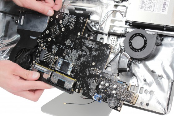

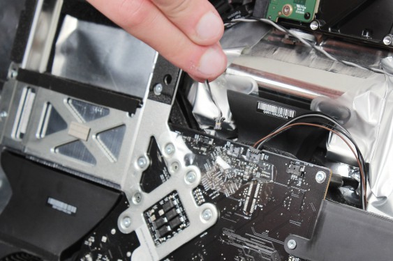

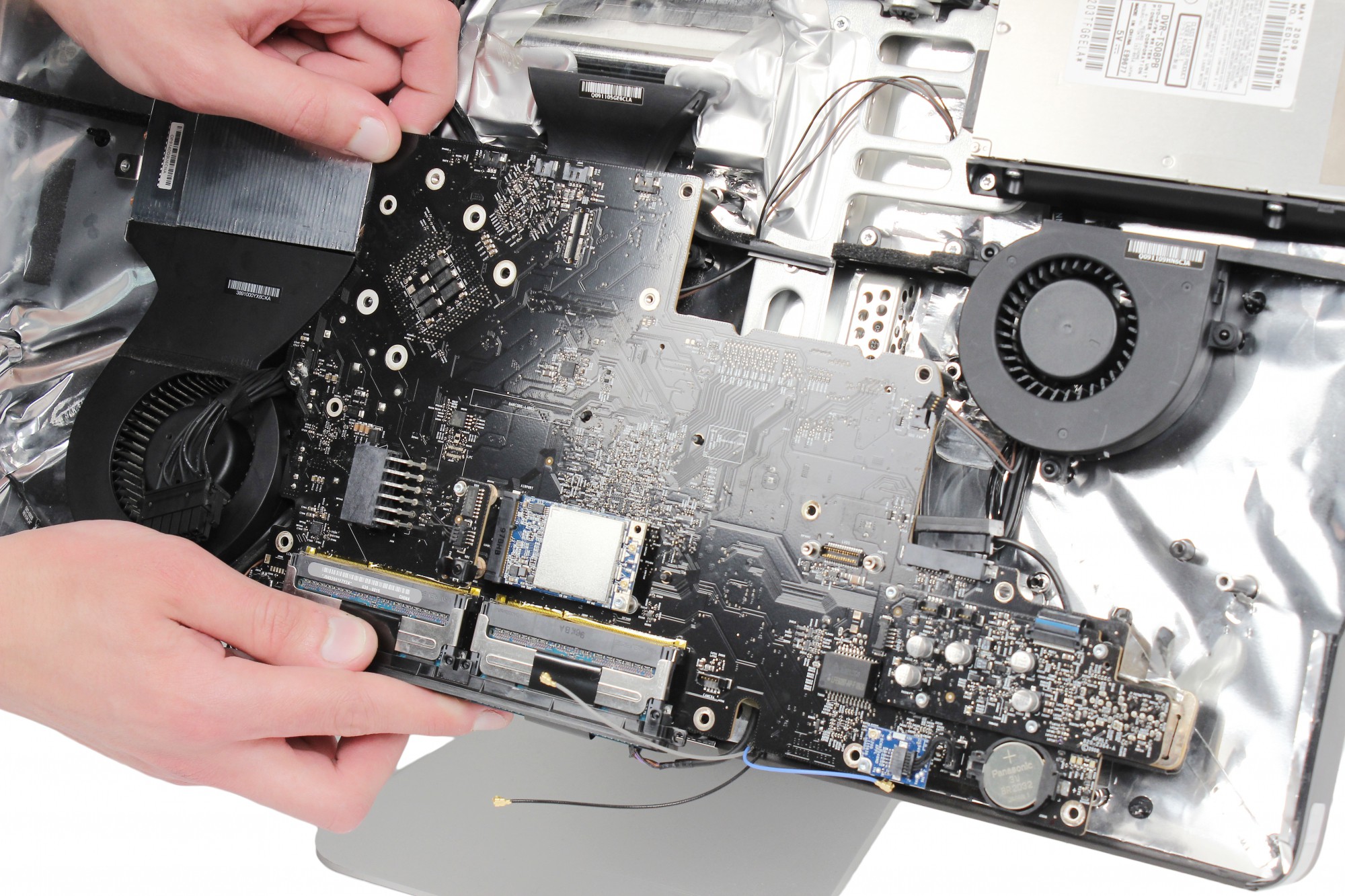

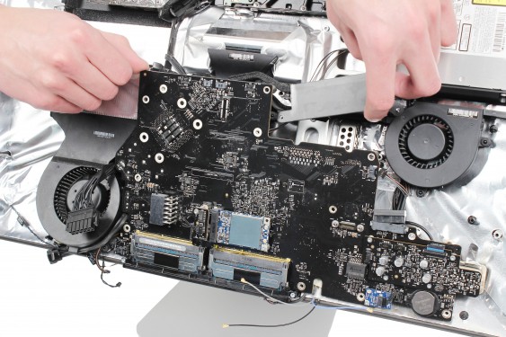

Saisissez prudemment la carte mère par les bords puis retournez-la.
La carte mère est encore maintenue par un petit câble, suivez l'étape suivante avant de la retirer !
Etape 45

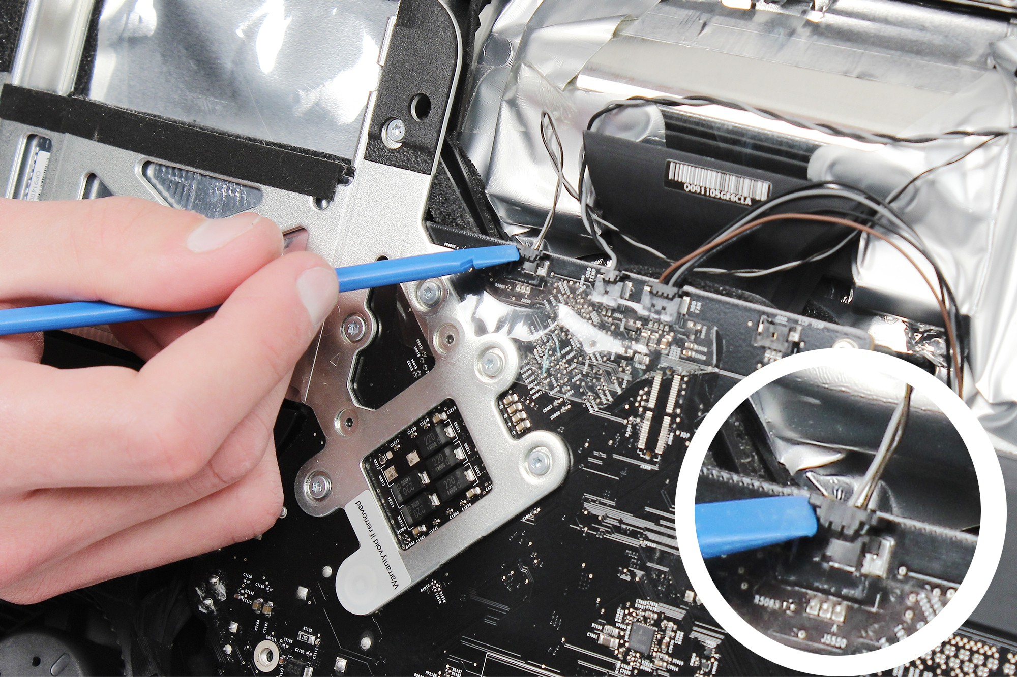

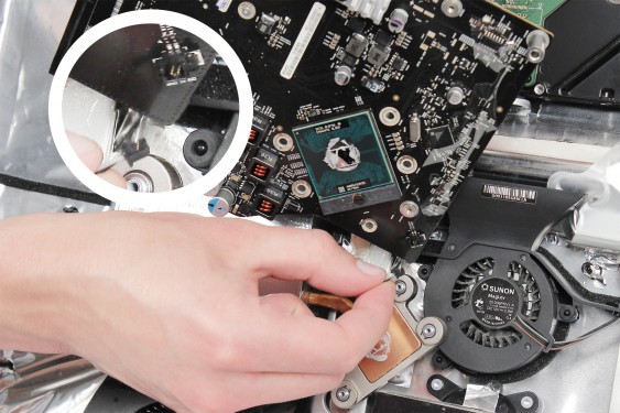

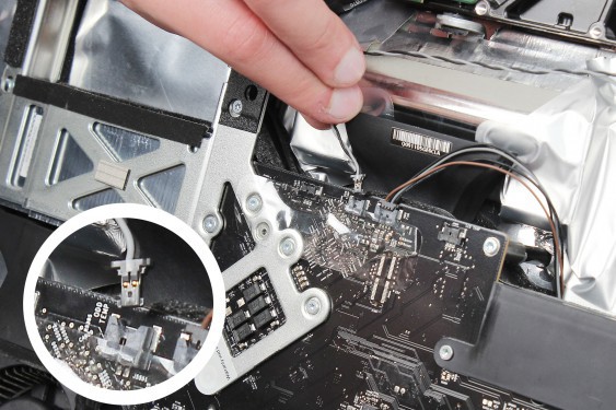

Déconnectez soigneusement le câble de température (sonde de température) du processeur.
Etape 46

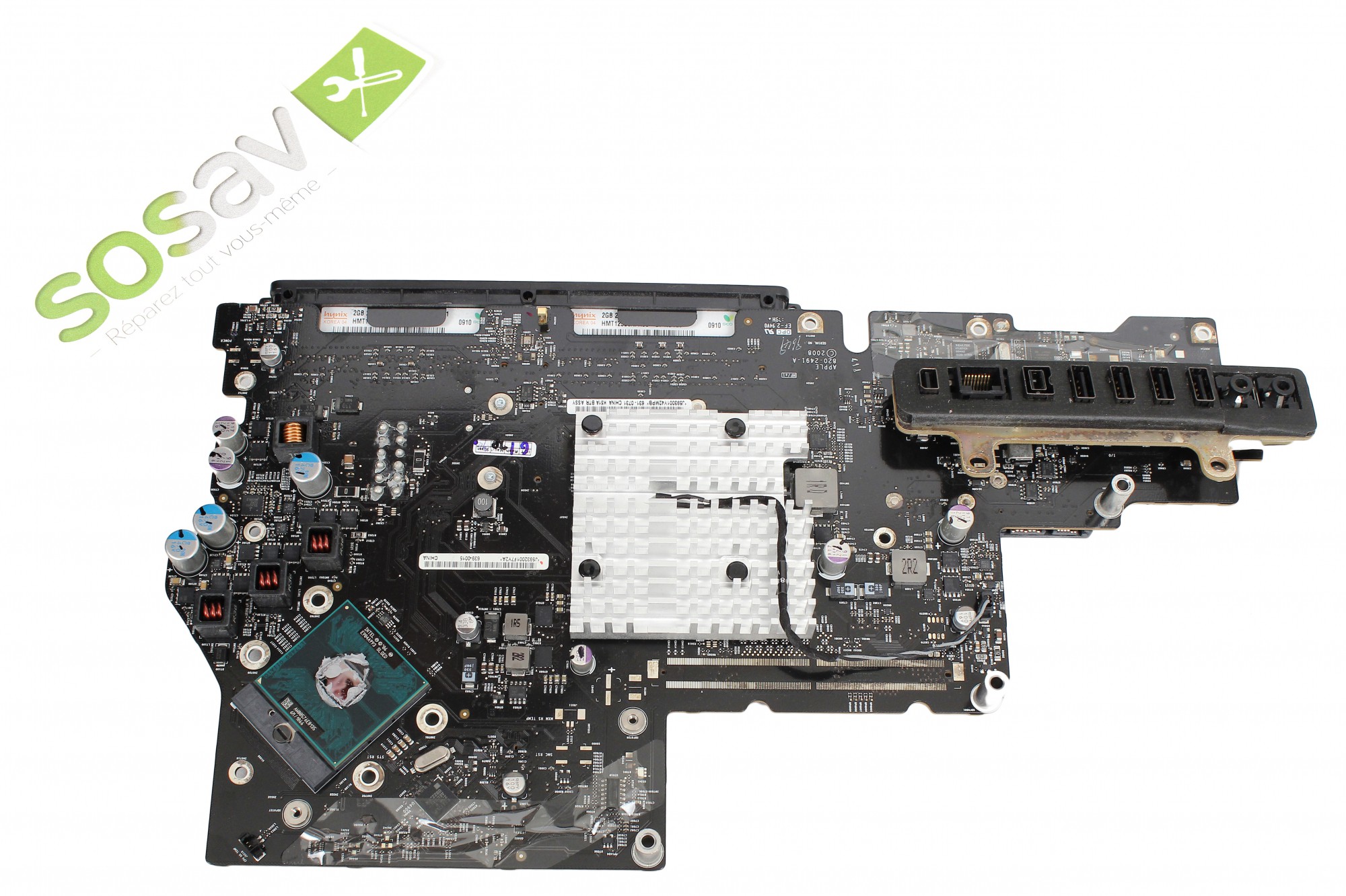

La carte mère de votre iMac 24" est désormais démontée.
Procédez à son remplacement par une pièce neuve si nécessaire.
Pour remonter votre iMac 24" mi-2007 & début 2008 (EMC 2134 et 2211) suivez ce guide en sens inverse.
