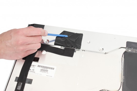

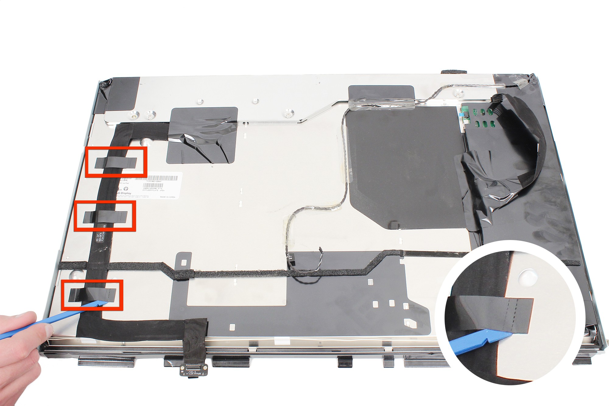

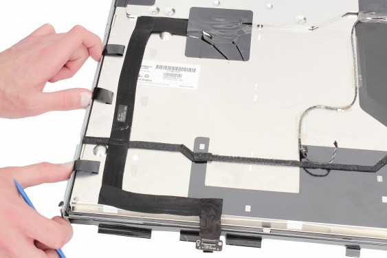

Retournez l'écran LCD.
Note : Nous vous suggérons de poser l'écran LCD sur une surface propre et douce afin de protéger ce dernier des poussières et autres salissures éventuelles.

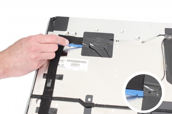

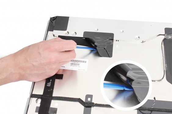

A l'aide d'une spatule, retirez les adhésifs maintenant le câble à l'écran.

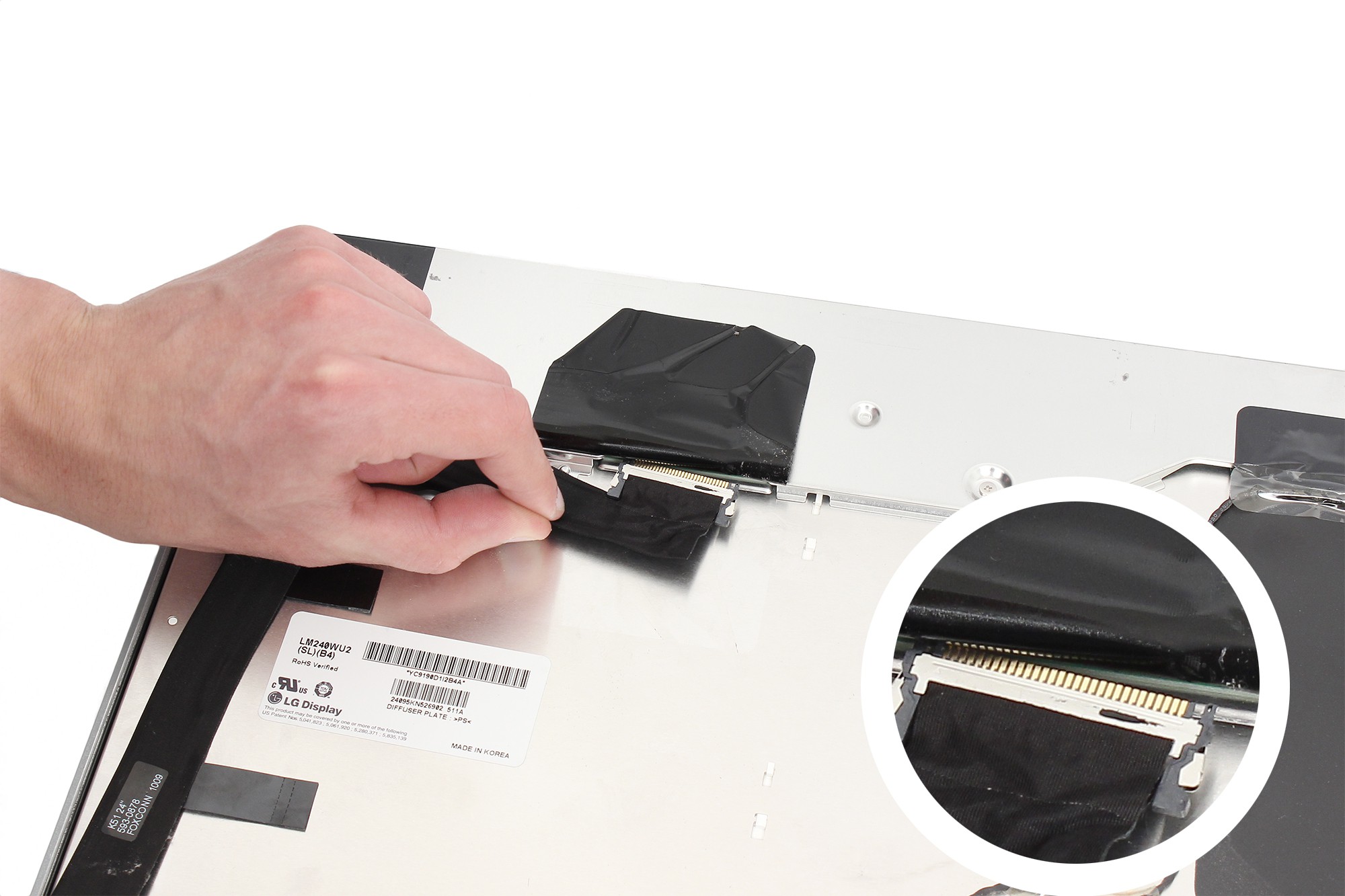

Grâce à cette spatule en nylon, décollez légèrement l'adhésif noir de manière à accéder au connecteur principal.
Soyez délicats durant cette opération afin de ne pas endommager le câble ou l'écran LCD !

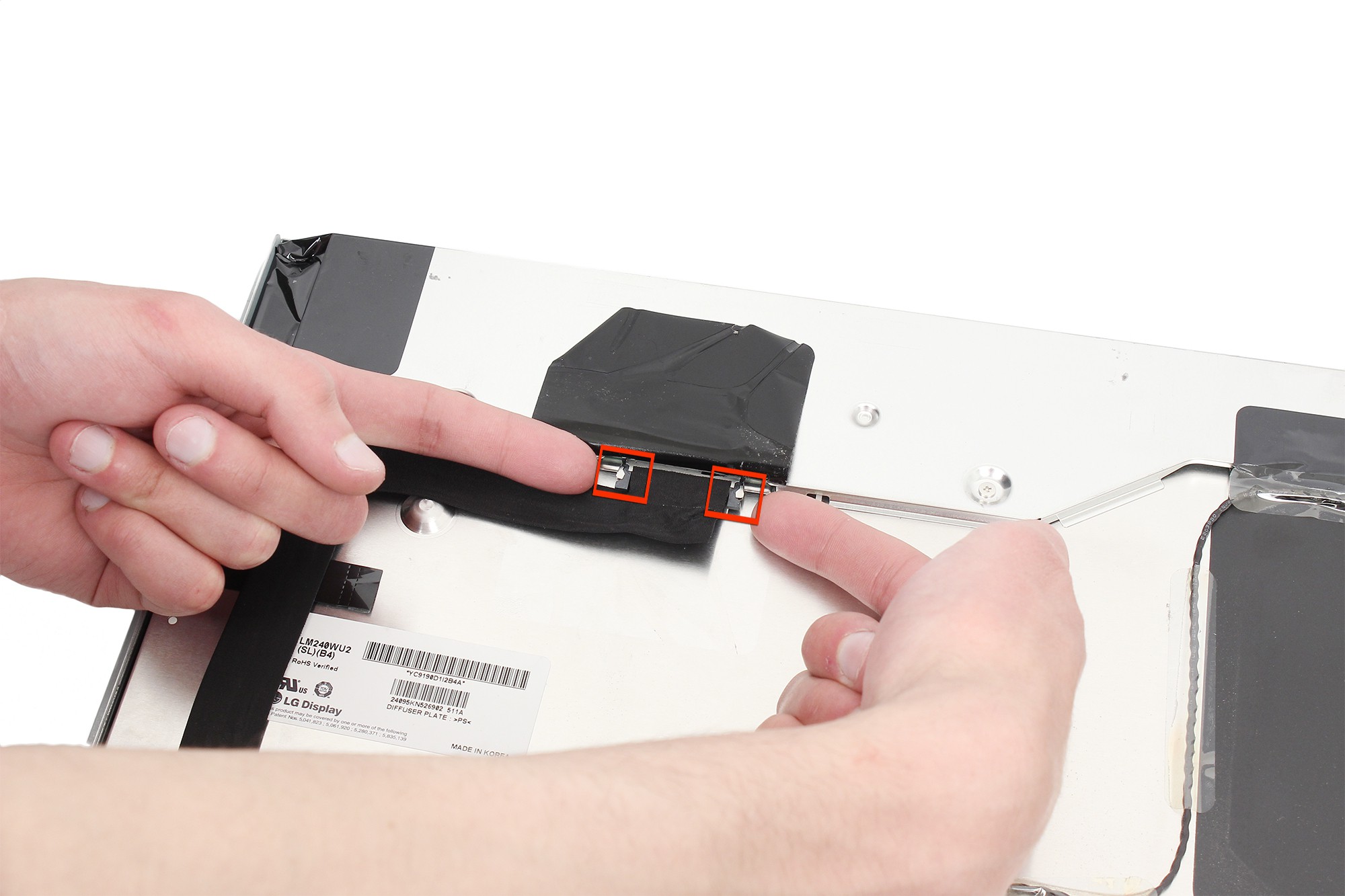

Exercez ensuite une légère pression sur les deux côtés du connecteur du câble de données de l'écran LCD afin de déverrouiller ce dernier.
Etape 24

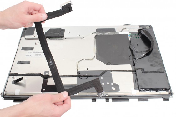

Tirez ensuite délicatement sur le câble afin de le sortir de son connecteur.
Vous pouvez ensuite procéder ensuite à son retrait et à sa dépose.
Etape 25

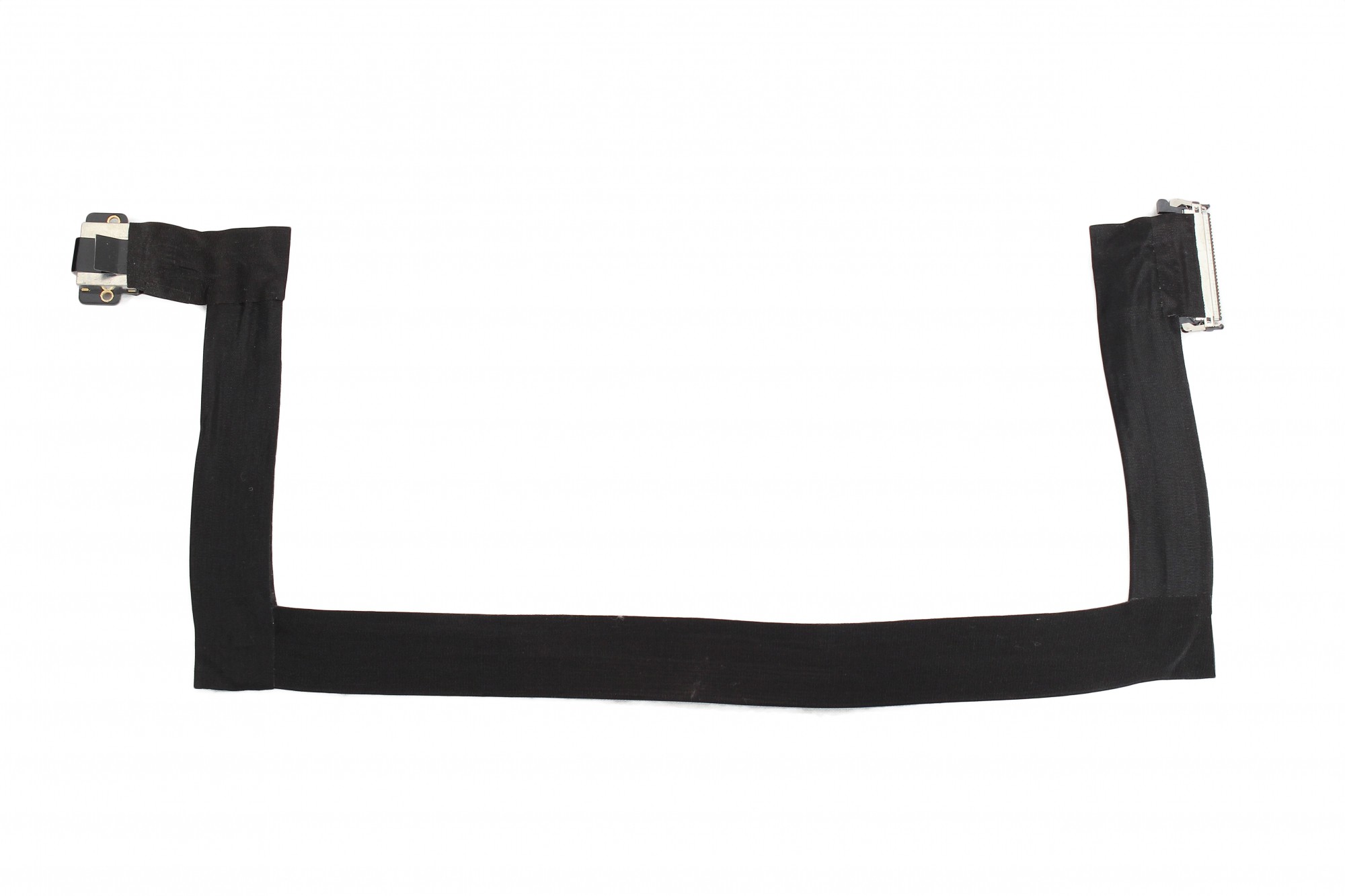

Le câble d'alimentation de l'écran LCD de votre iMac 24" est désormais démonté.
Vous pouvez le remplacer par une pièce neuve si cela est nécessaire.
