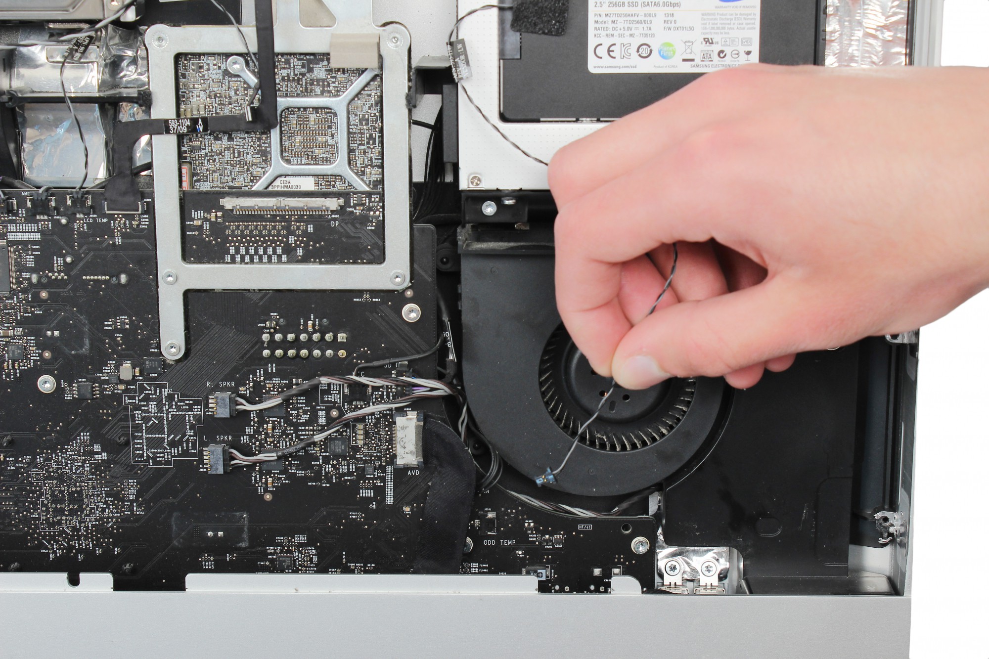

Toujours avec la spatule en nylon, déconnectez délicatement le câble du capteur de température du lecteur SuperDrive, côté carte mère cette fois-ci.
Procédez ensuite manuellement au retrait du capteur de température du lecteur optique (SuperDrive).
Le capteur de température du lecteur SuperDrive est désormais démonté.

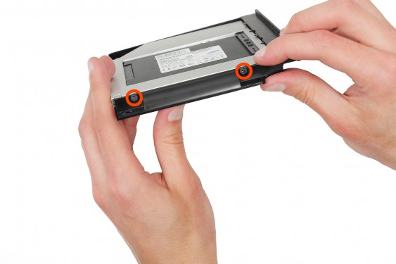

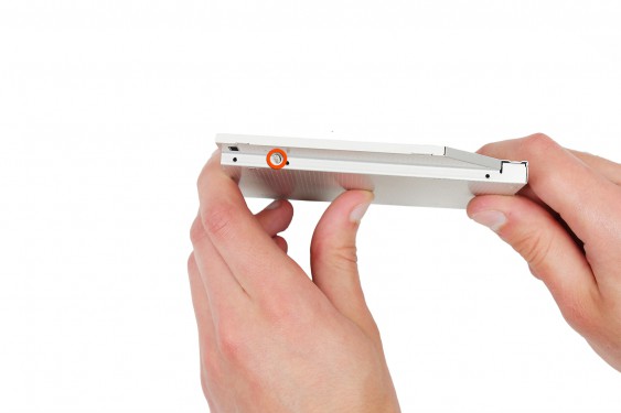

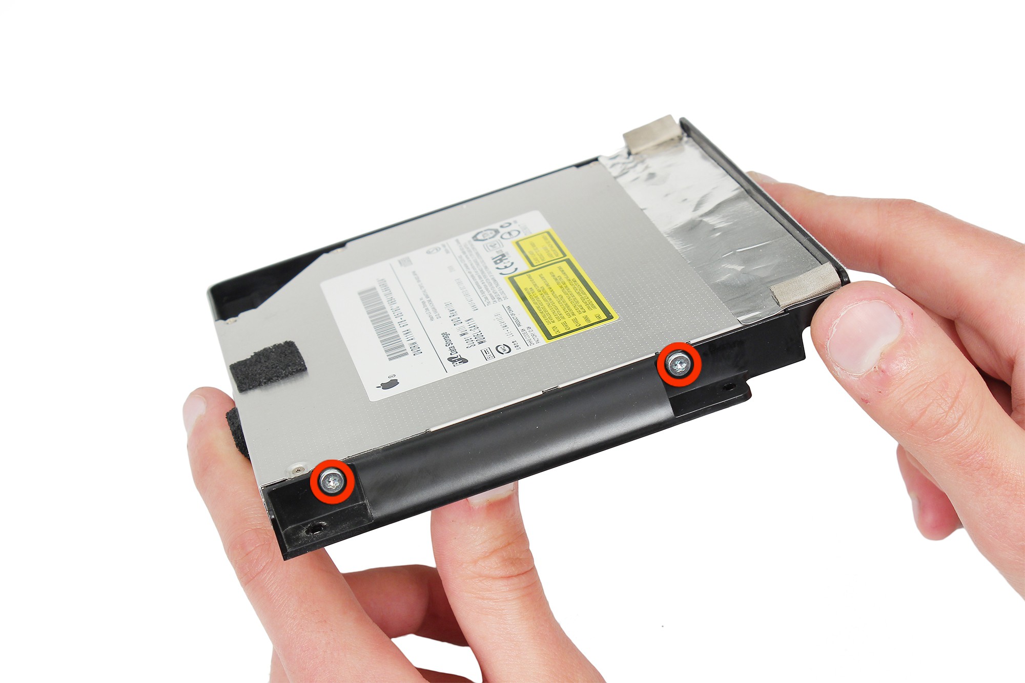

A l'aide d'un tournevis Torx, retirez les vis maintenant le lecteur optique en place sur son support.
Répétez cette opération de chaque côté du lecteur : gauche et droit, soit 4 vis a retirer au total.

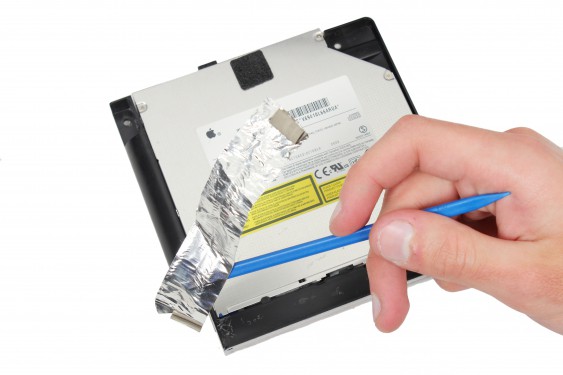

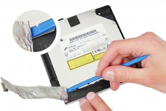

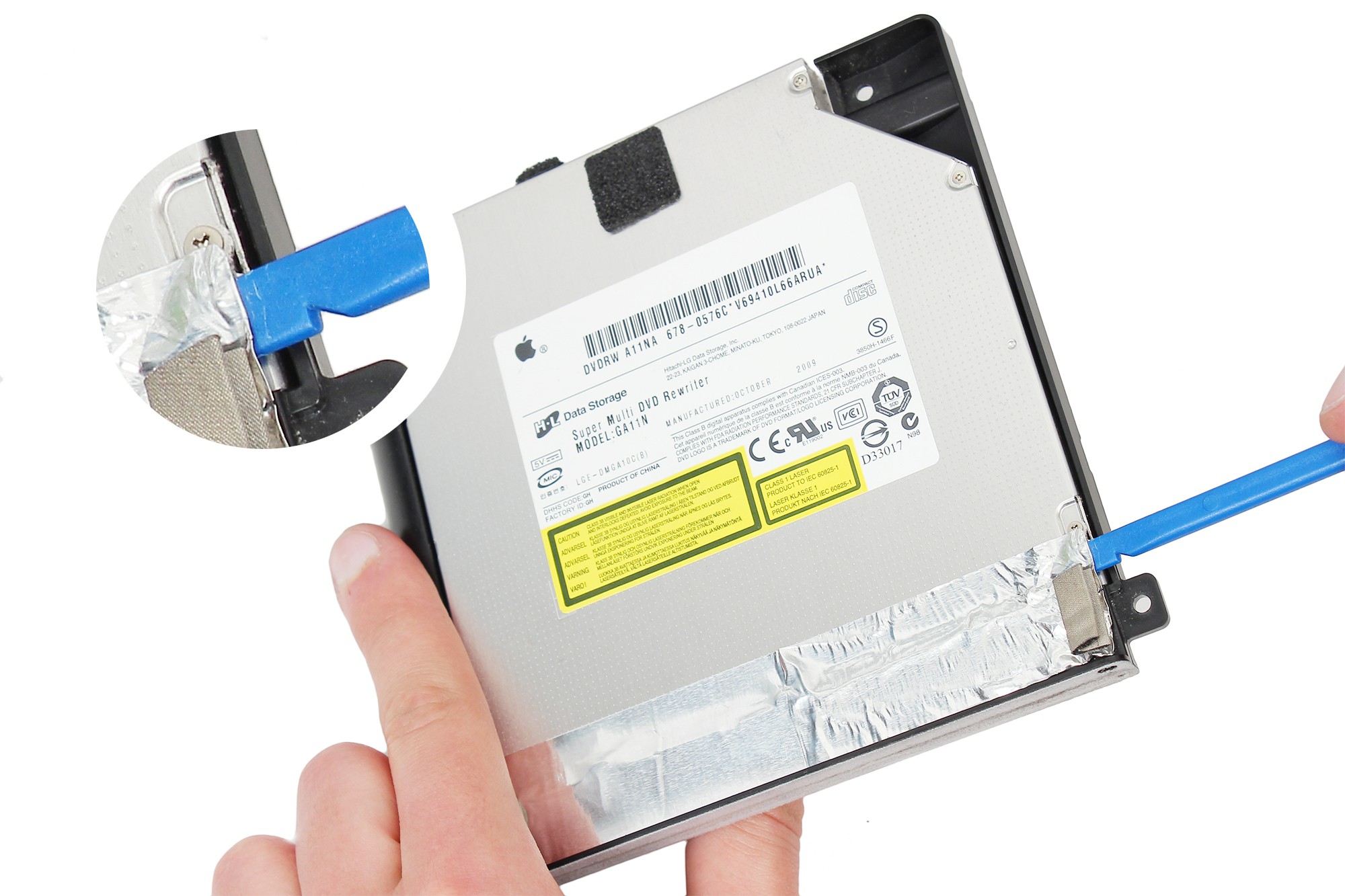

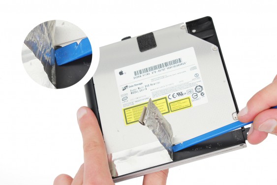

A l'aide d'une spatule en nylon, décollez et retirez délicatement la bande anti-parasite localisée sur la partie supérieure du lecteur optique.
Conservez bien cette bande adhésive, elle vous sera utile lors du remontage !
Etape 27

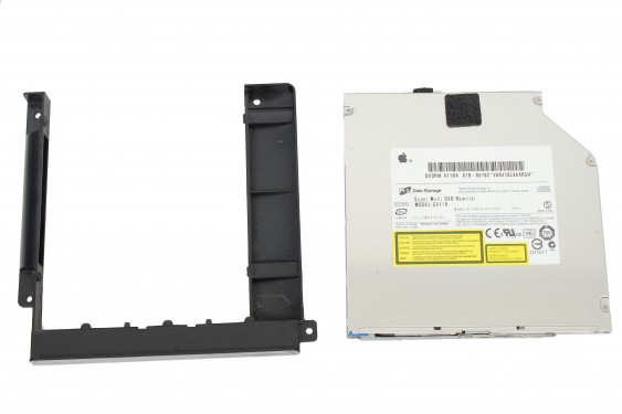

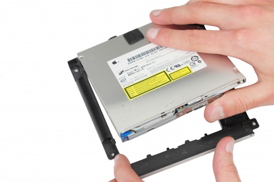

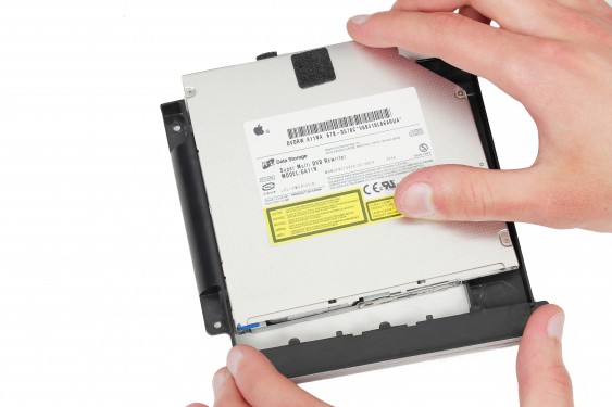

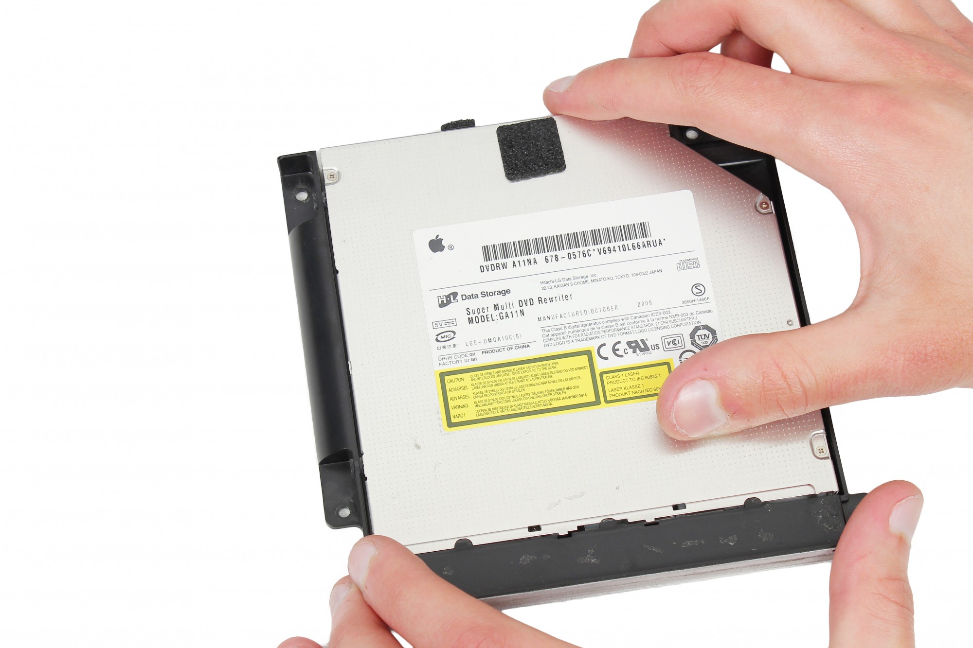

Une fois la bande adhésive retirée, vous pouvez ensuite extraire le lecteur et le désolidariser de son support.
Etape 28
Le lecteur SuperDrive est désormais entièrement séparé de son support de base.
Etape 29

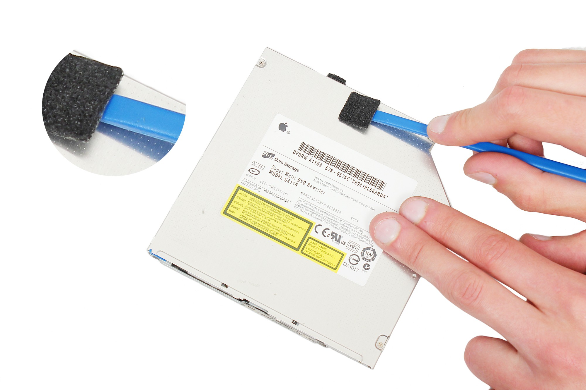

Si cela n'a pas déjà été fait, procédez a l'aide d'une spatule en nylon au retrait de l'adhésif de maintien du capteur de température placé sur le lecteur optique.

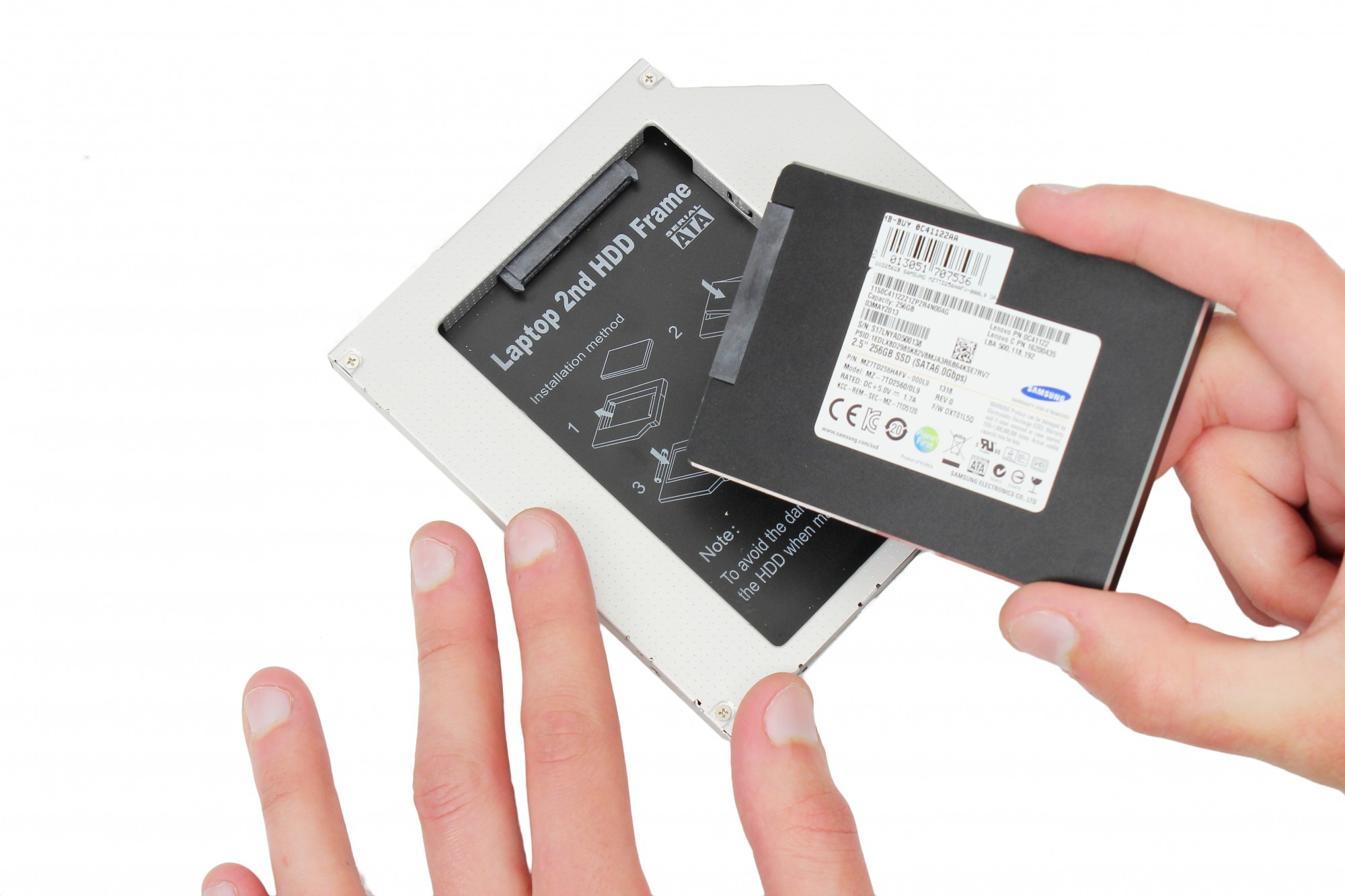

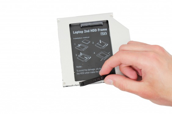

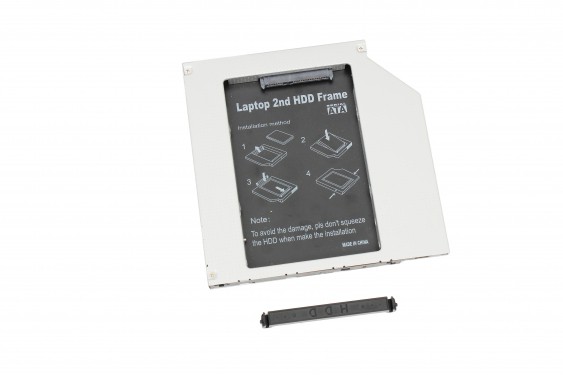

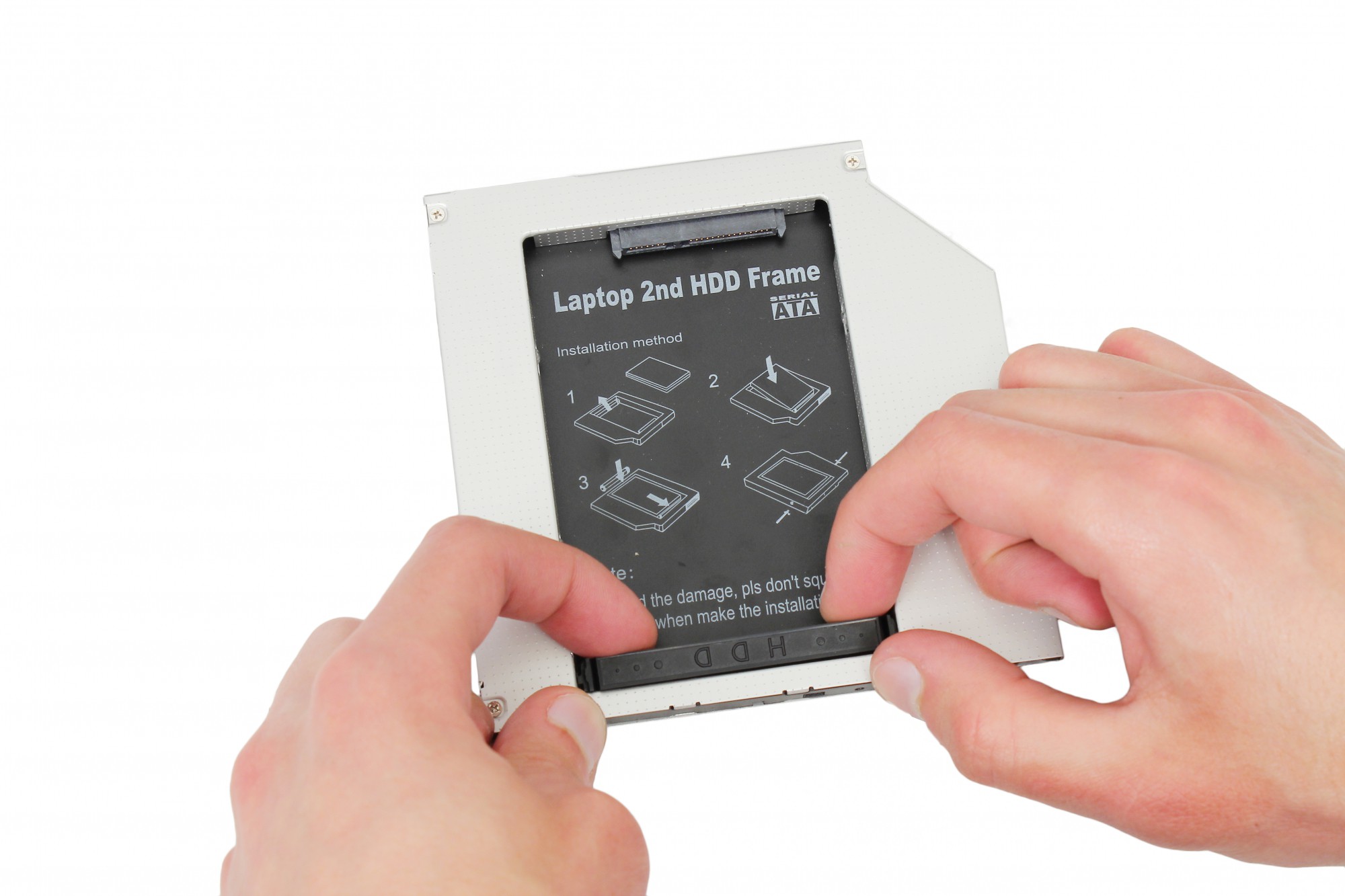

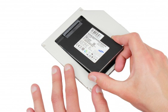

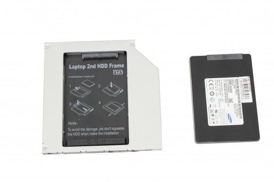

Munissez vous ensuite du kit de mise à niveau SSD pour lecteur optique ainsi que du disque SSD.
Etape 31

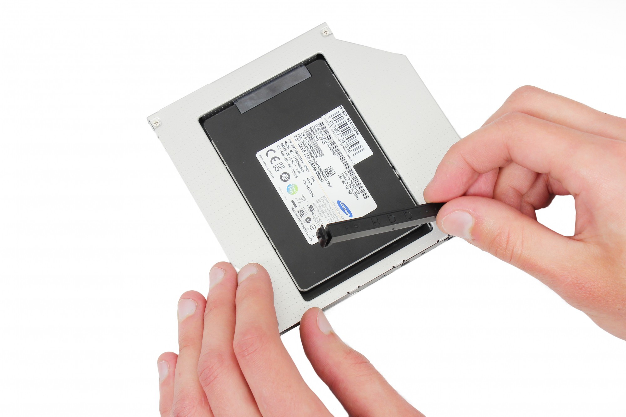

Enlevez l'élément plastique servant à caler correctement le SSD.
Cet élément est clipsé. Appuyez sur ses deux extrémités puis levez le afin de procéder à son retrait.
Etape 32

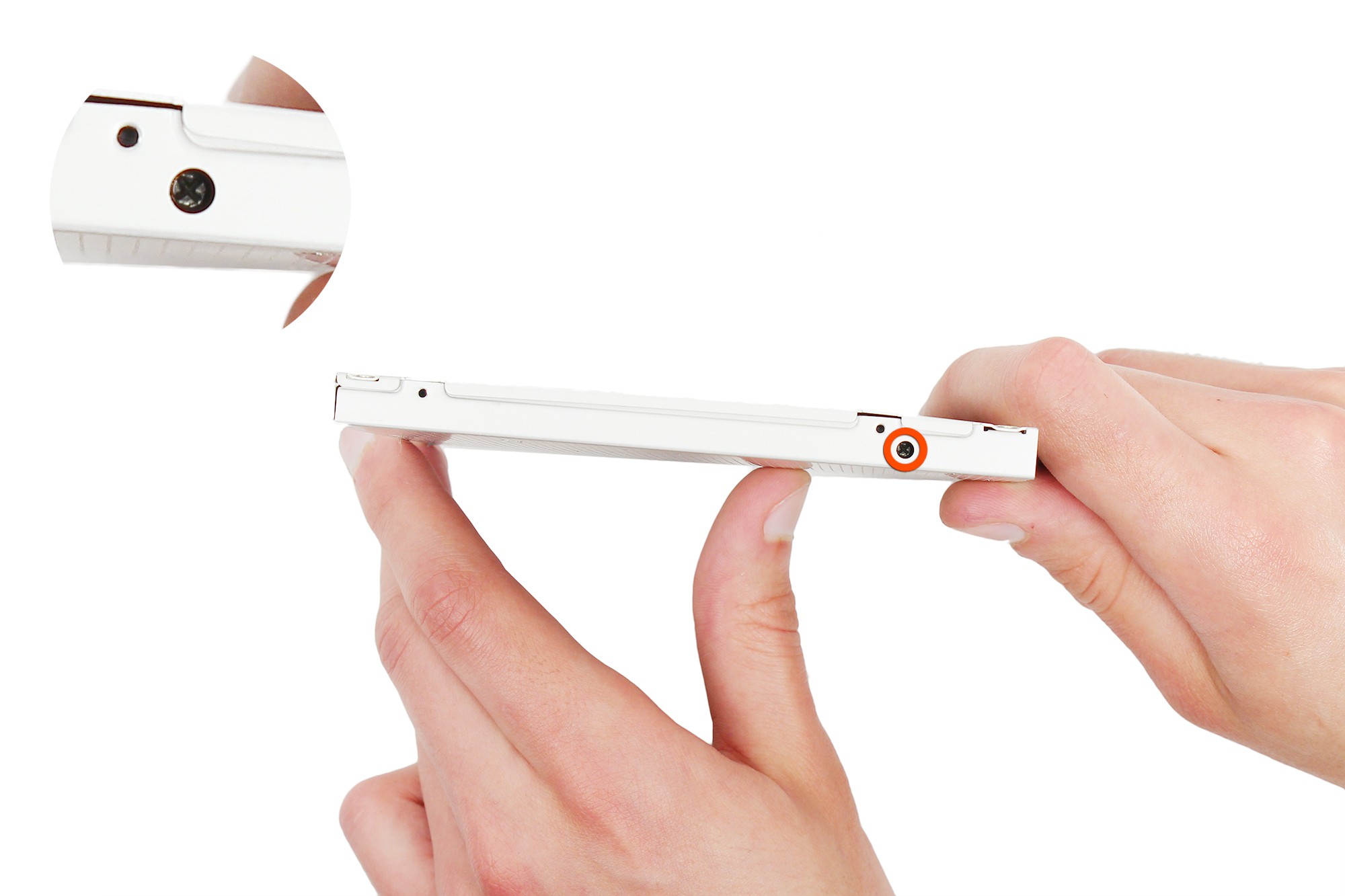

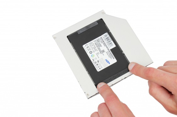

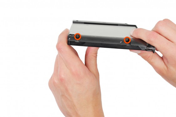

Avant de placer le SSD, si nécessaire, dévissez suffisamment les deux vis cruciformes de couleur grise localisées sur les côtés du support afin de pouvoir insérer le SSD.
Veillez à ne pas dévissez complètement ces vis. Elles servent en effet à maintenir le SSD en place une fois installé !
Etape 33

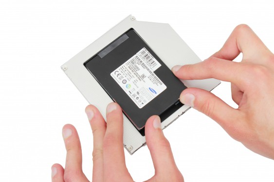

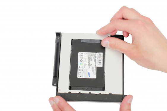

Insérez ensuite le SSD dans le support.
Il n'existe qu'un seul sens de mise en place ! Pour ne pas vous tromper, référez vous au connecteur présent sur le SSD ainsi que sur le support : Ces derniers doivent correspondre et s'enficher correctement à fond, comme sur la troisième photo.

Vous pouvez à présent revisser les deux vis cruciformes.
Ces deux vis serviront à maintenir le SSD en place et éviter qu'il ne bouge une fois monté dans l'ordinateur.

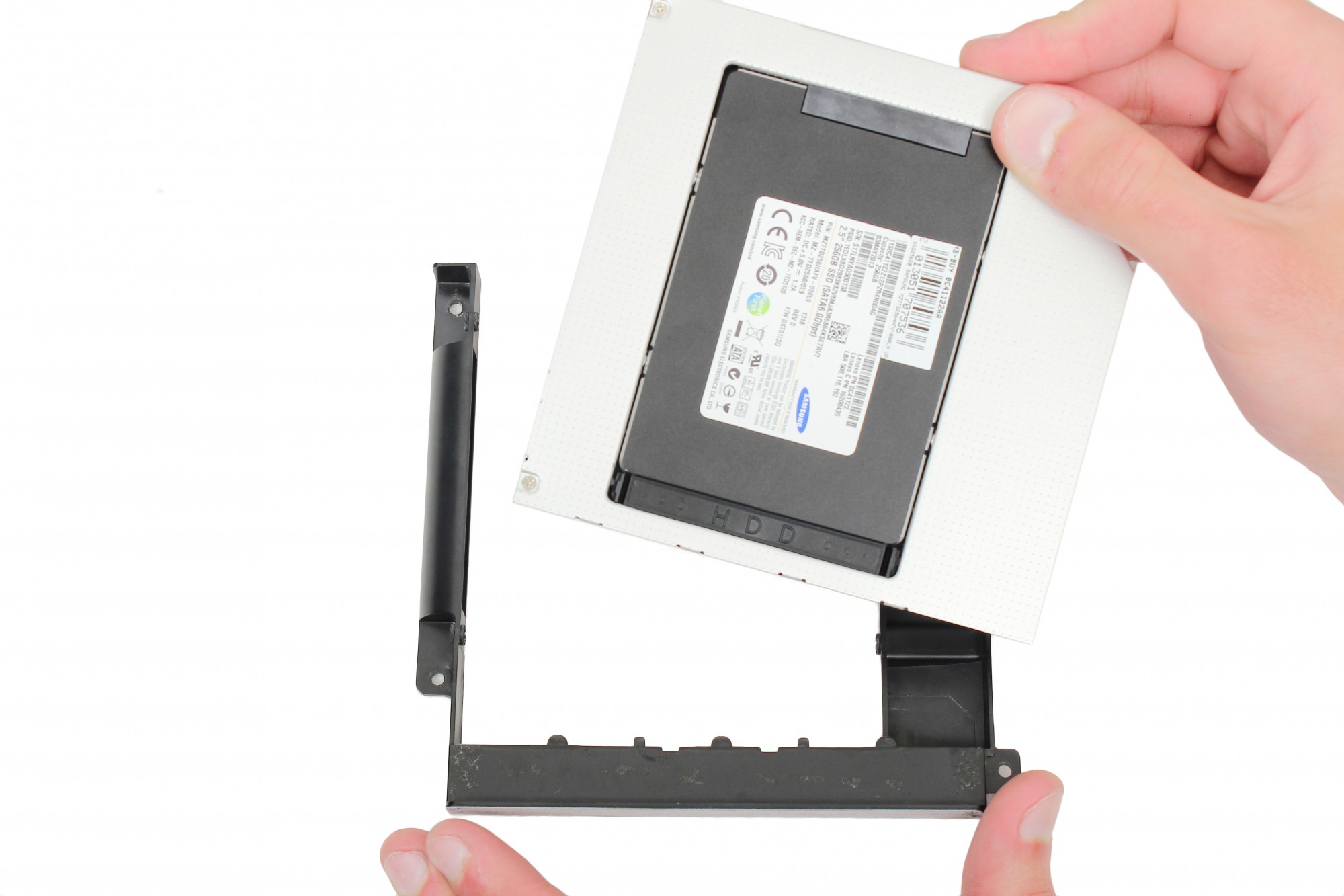

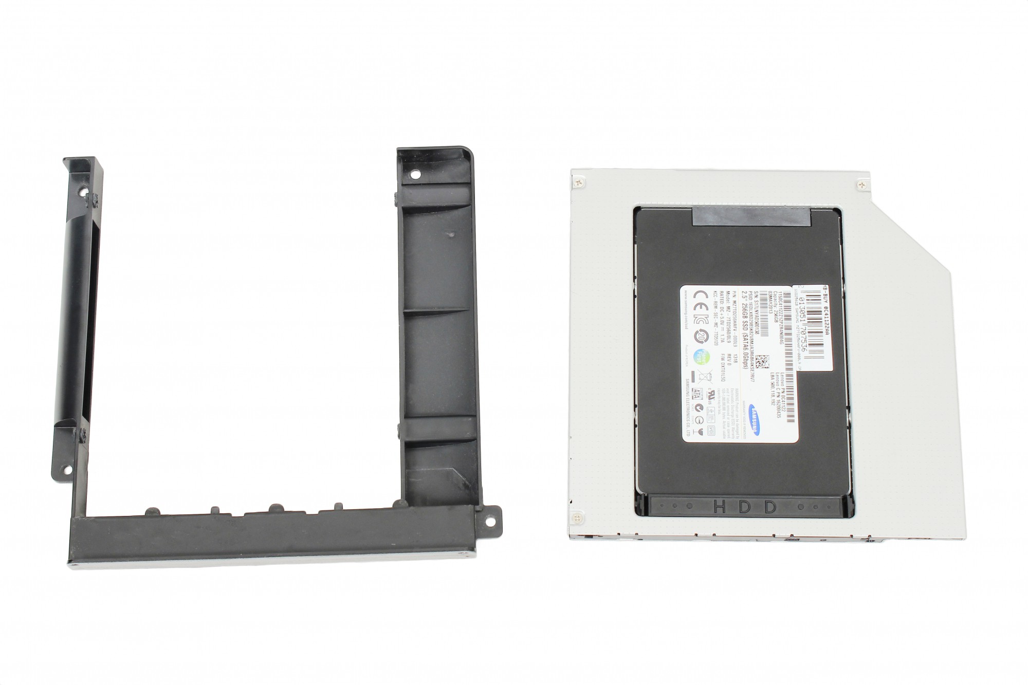

Munissez-vous ensuite du support de base du lecteur optique.
Etape 37
Après cela, remettez le support du SSD sur le support de base.
Les encoches plastiques du support de base doivent être visibles comme sur la photo.

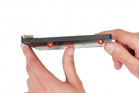

Remettez ensuite en place les 4 vis Torx maintenant le support de base sur le support du SSD.

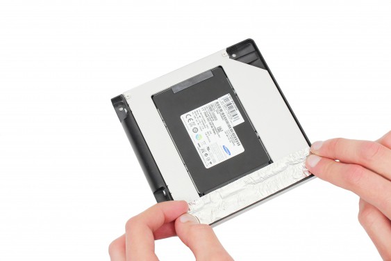

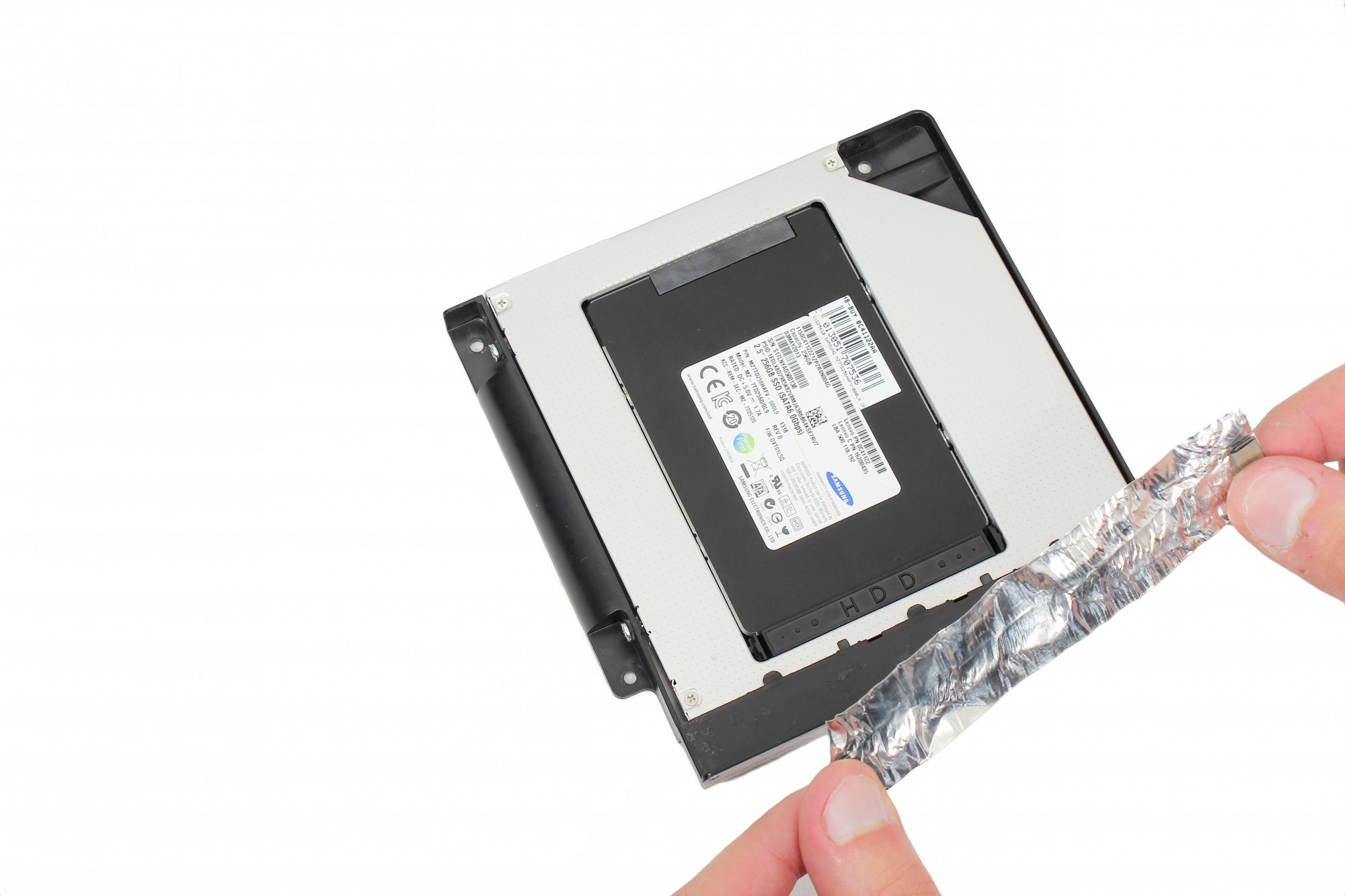

Après quoi, replacez l'adhésif métallique.
Etape 40

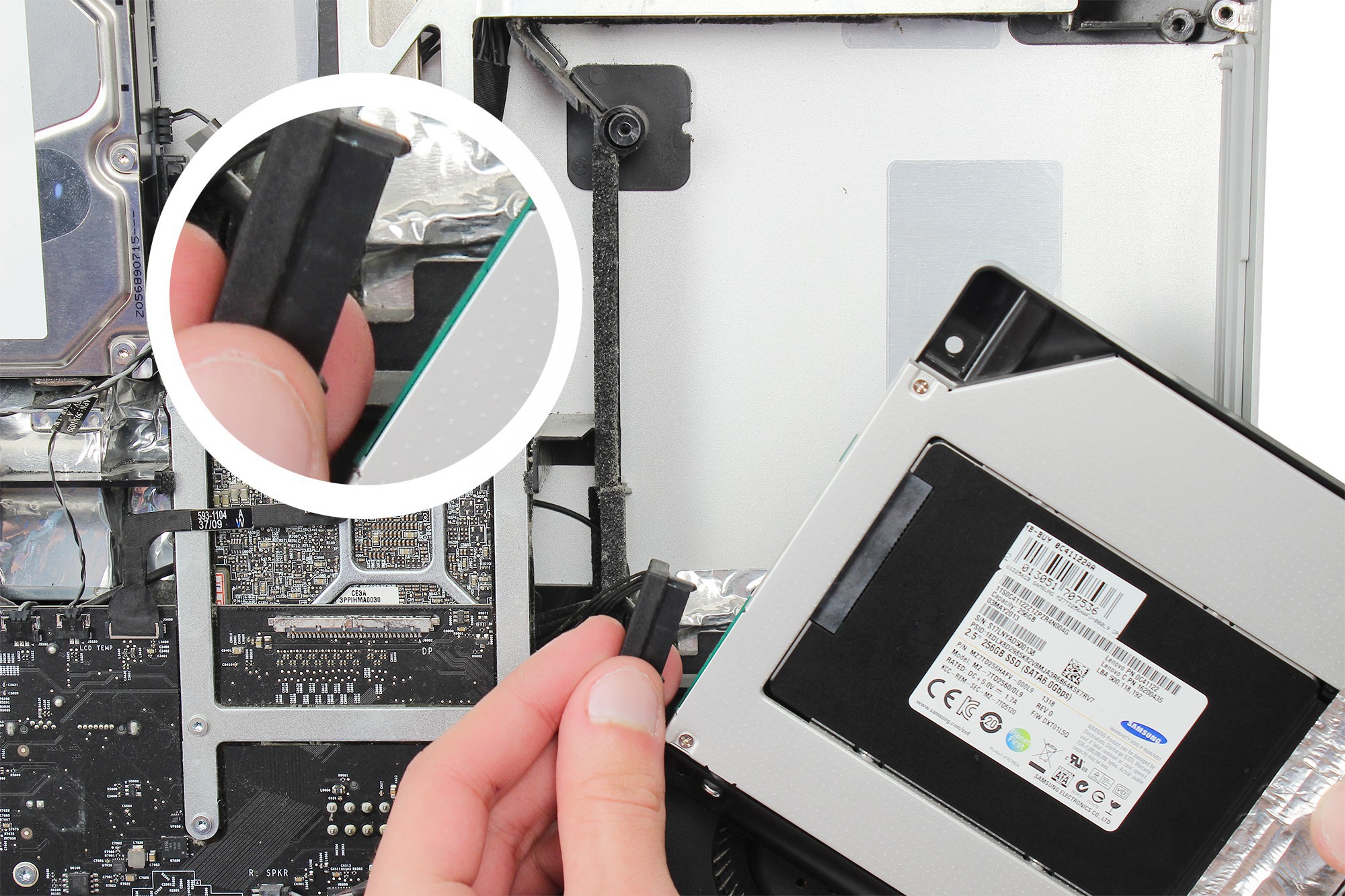

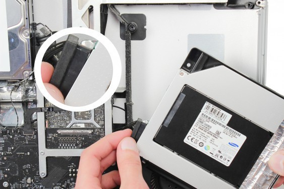

Reconnectez ensuite le câble de données et d'alimentation SATA (Serial ATA).
Etape 41

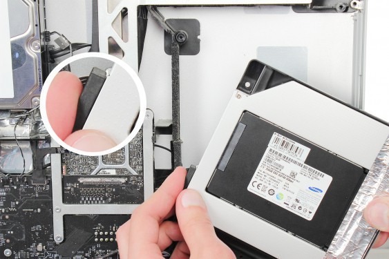

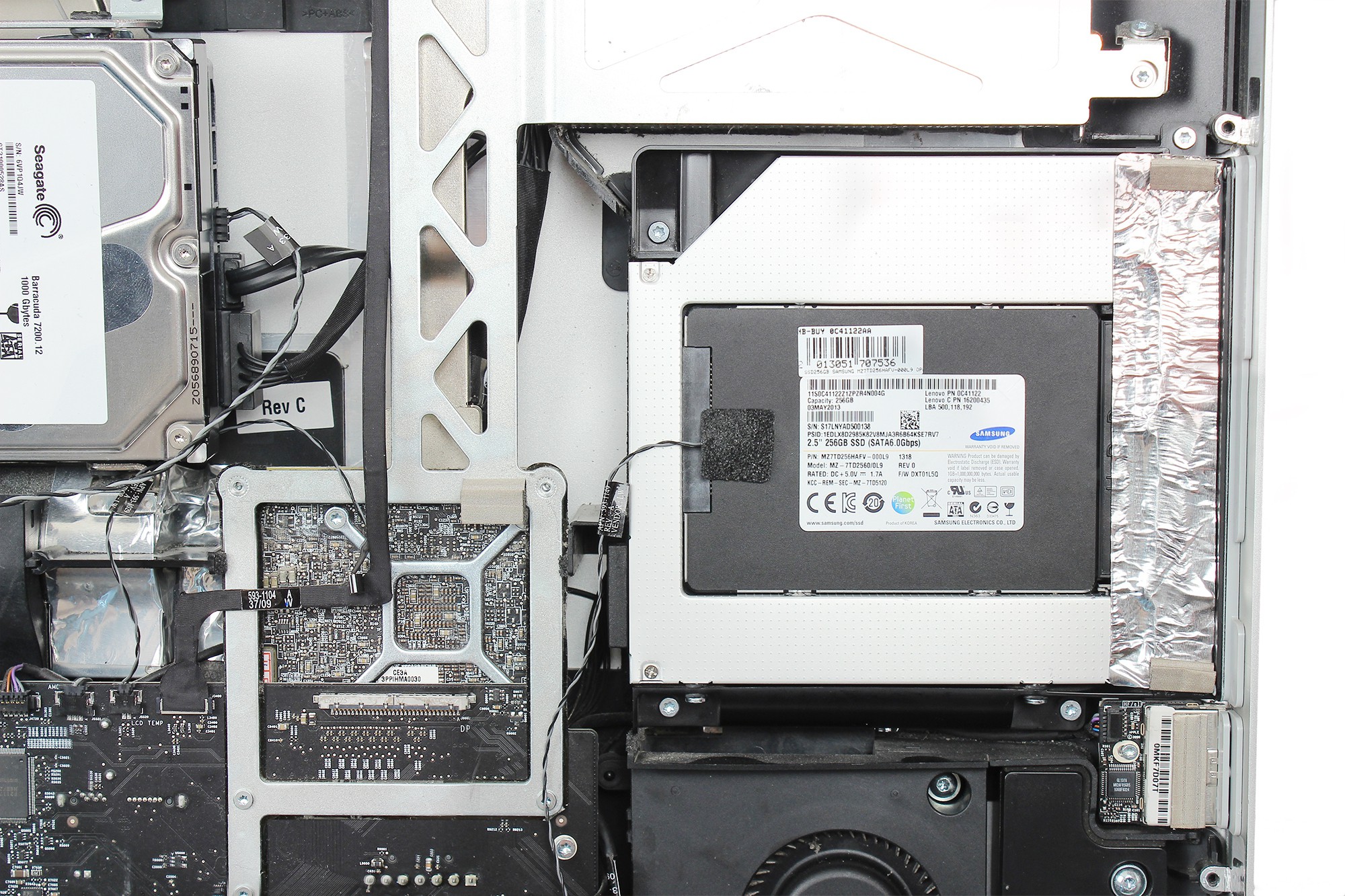

Remettez en place le support SSD à son emplacement initial.
Revissez à l'aide d'un Tournevis Torx T10 les vis servant à son maintien, anciennement utilisées par le lecteur optique et dévissées à l'étape 22.
Etape 42

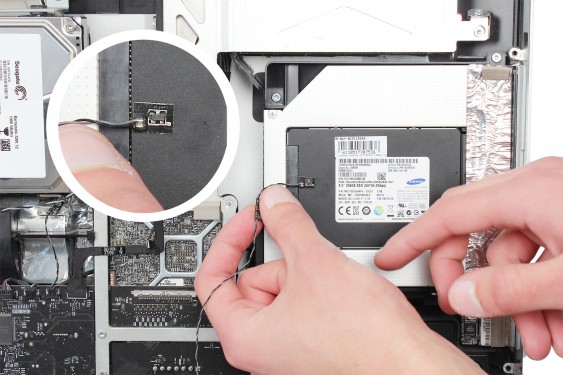

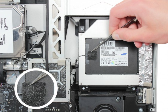

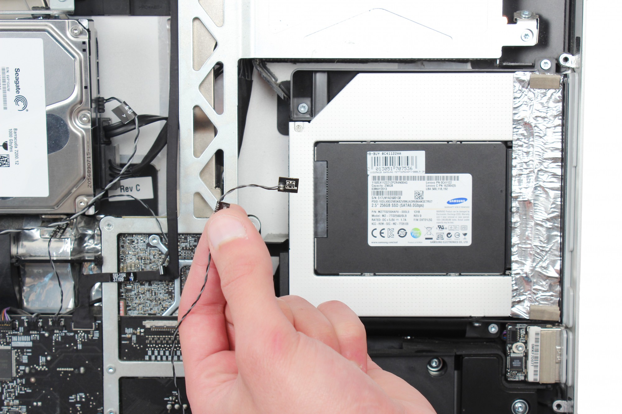

Recollez le capteur de température sur le SSD comme indiqué sur les photos.
L'emplacement du capteur importe peu, mais il est hautement préférable de placer le capteur sur le SSD plutôt que sur le cadre métallique du support.
Etape 43

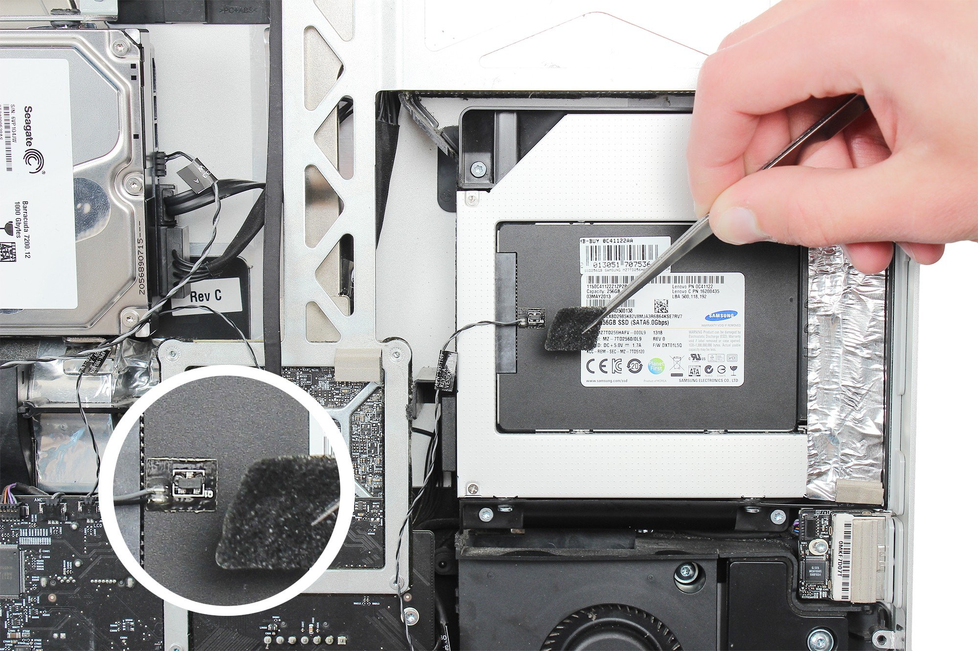

A l'aide d'une pince, remettez en place l'adhésif de protection du capteur de température.
Etape 44

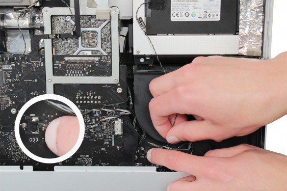

Il ne vous reste plus qu'à reconnecter le câble du capteur de température du lecteur optique.
Etape 45
Le SSD est désormais installé.
Vous pouvez désormais remonter l'iMac en suivant les étapes en sens inverse.
