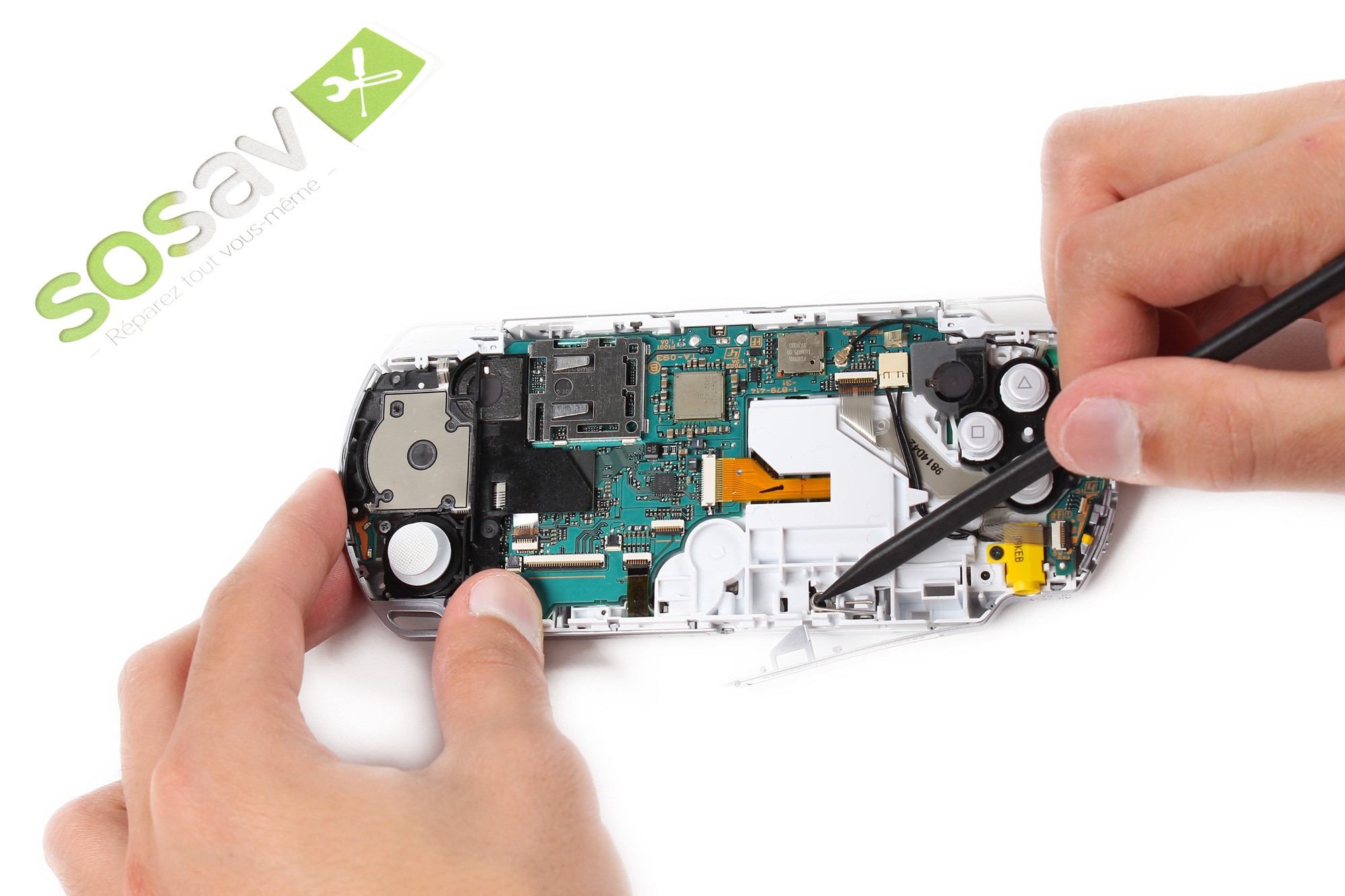

Etape 24

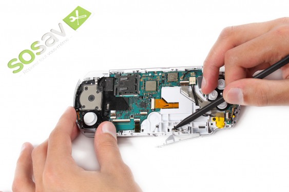

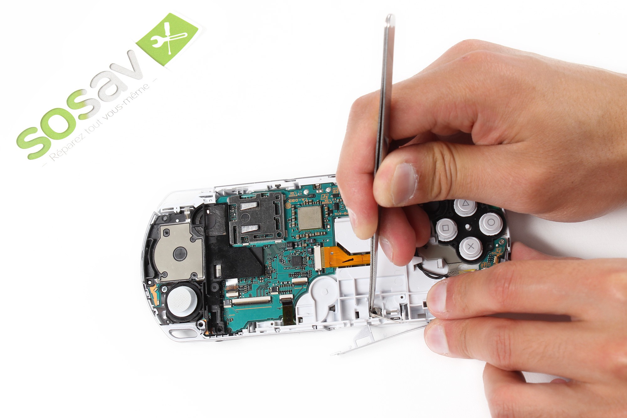

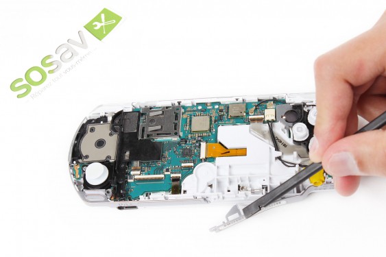

Toujours avec la spatule en nylon, soulevez délicatement l'élément plastique gris de la coque et sortez-le de son logement.
Etape 25

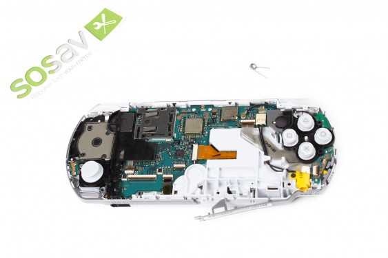

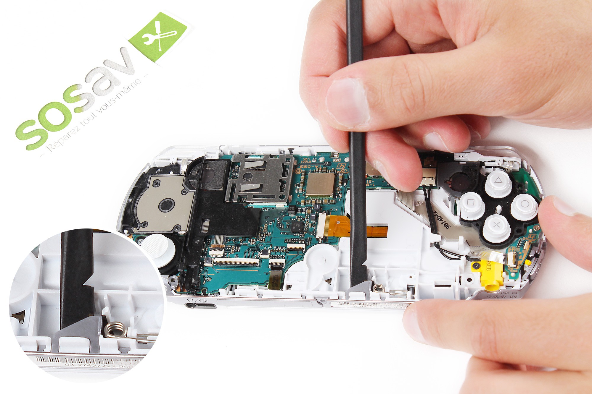

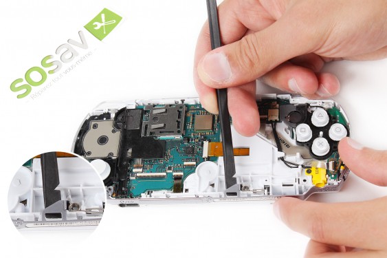

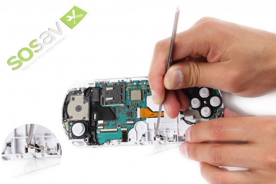

Avec la pointe d'une spatule en nylon, sortez le ressort de la porte du lecteur UMD de son logement.
Etape 26

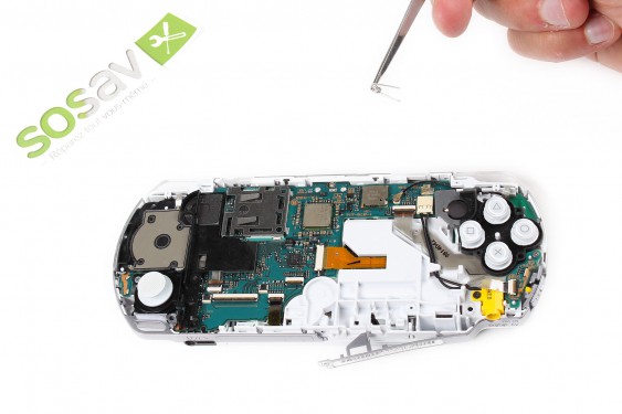

Réutilisez ensuite la pince afin d'extraire le ressort de la PSP.

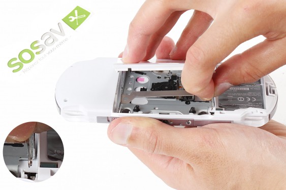

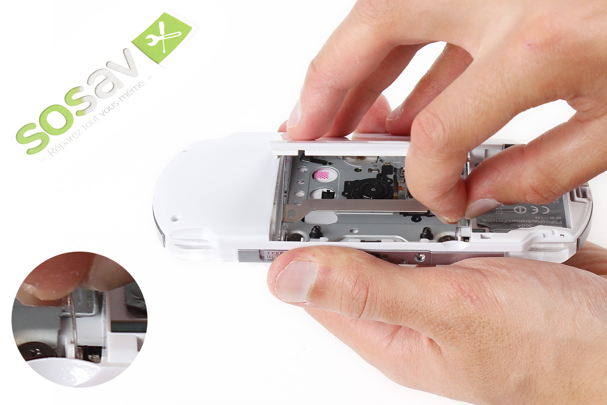

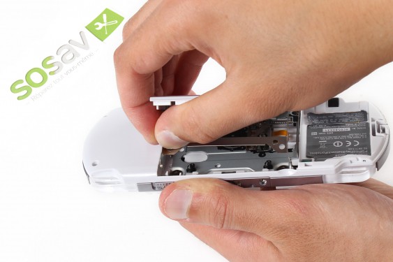

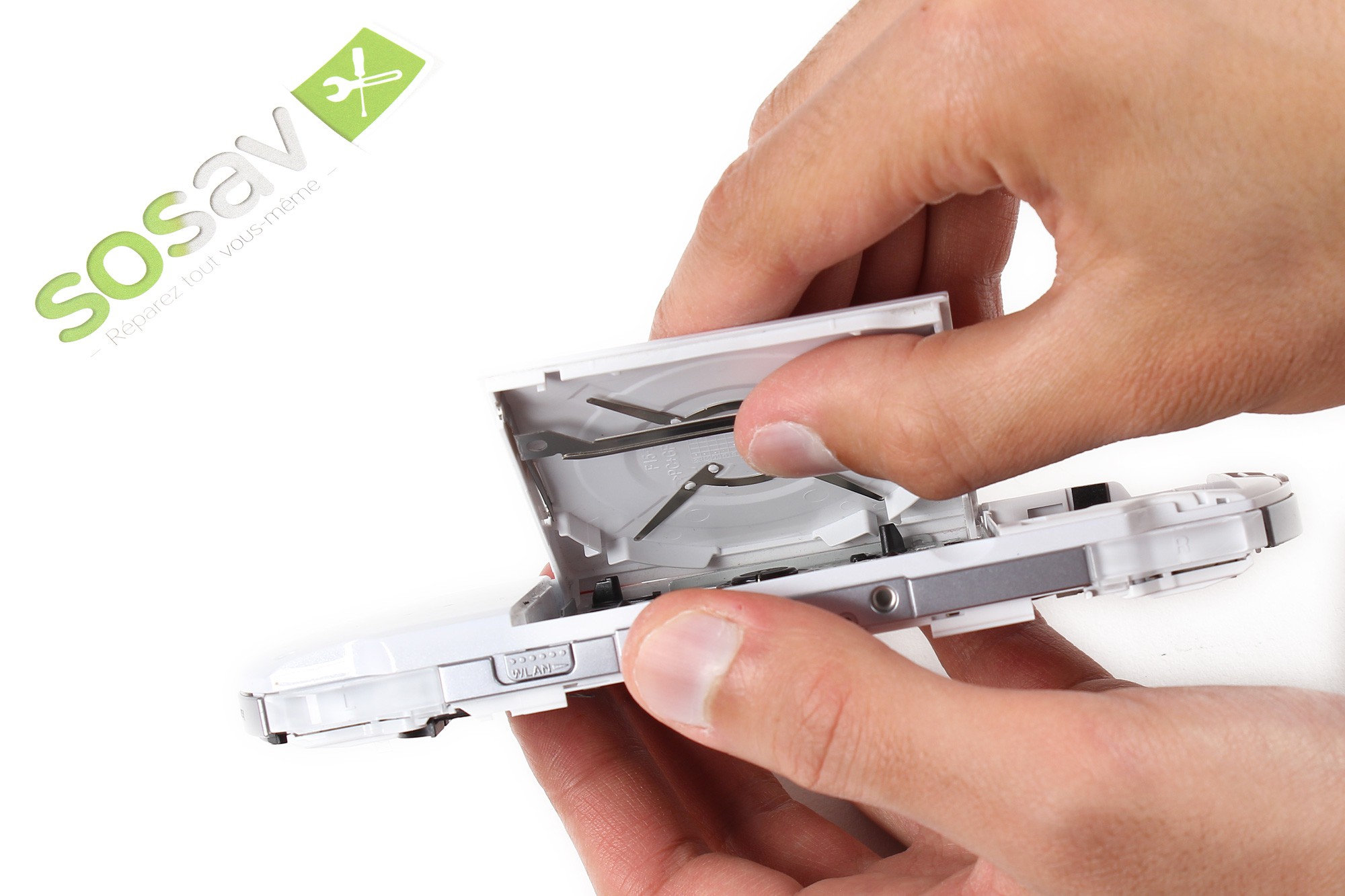

Retournez désormais à nouveau votre PSP 3000.
Ouvrez ensuite la porte du lecteur UMD de la console.
Etape 28

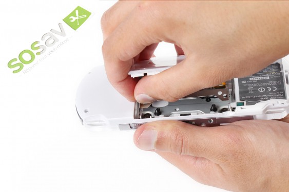

Repoussez légèrement la patte gauche et droite du support de la porte du lecteur UMD afin de le dissocier du reste de la console.

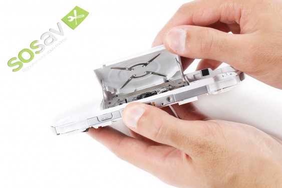

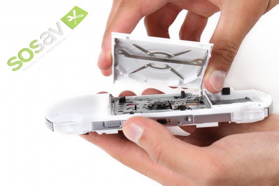

Etape 29

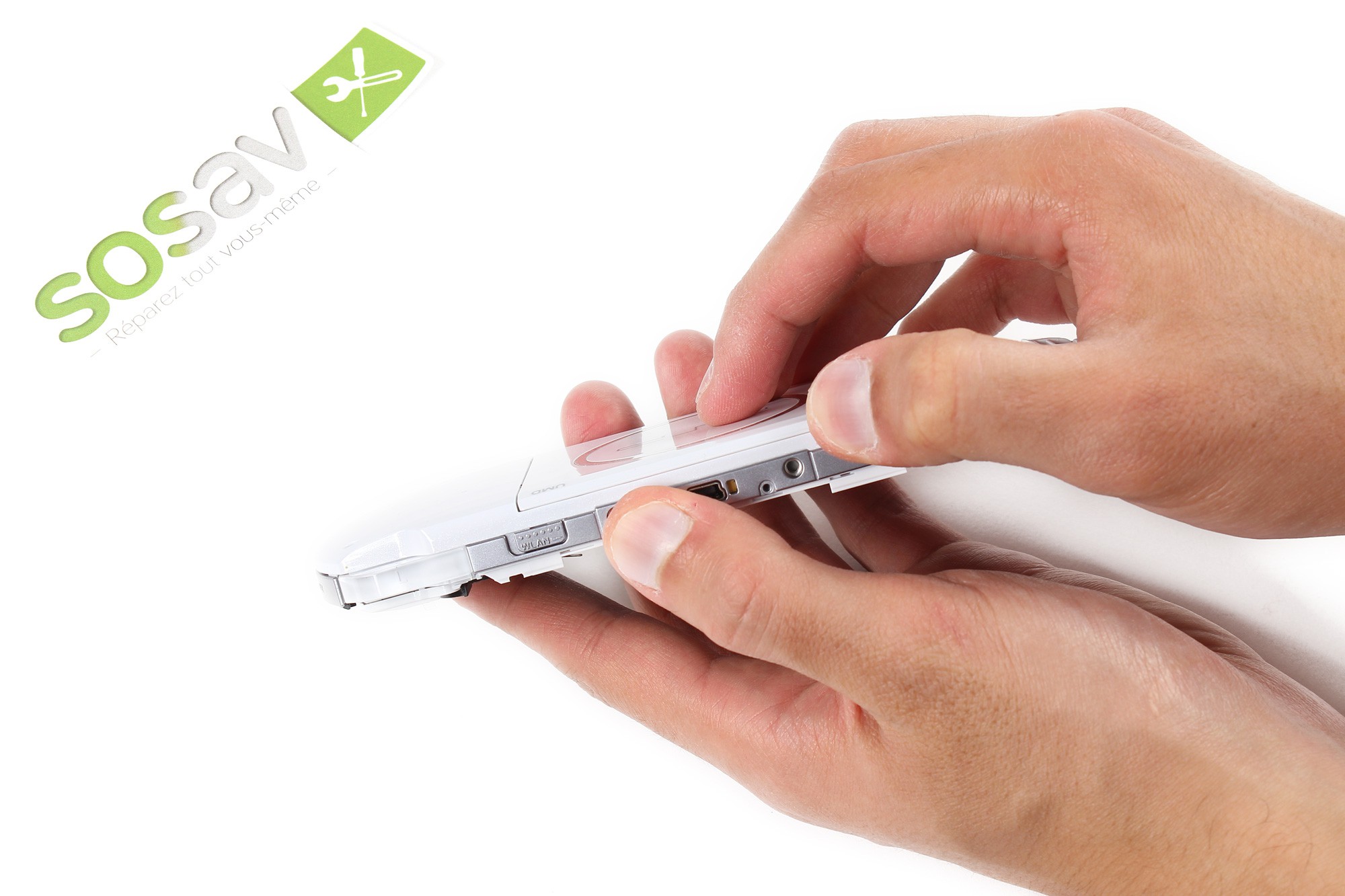

Saisissez ensuite la porte du lecteur UMD puis soulevez-la délicatement par la droite.

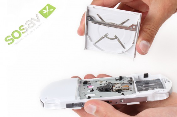

Etape 30

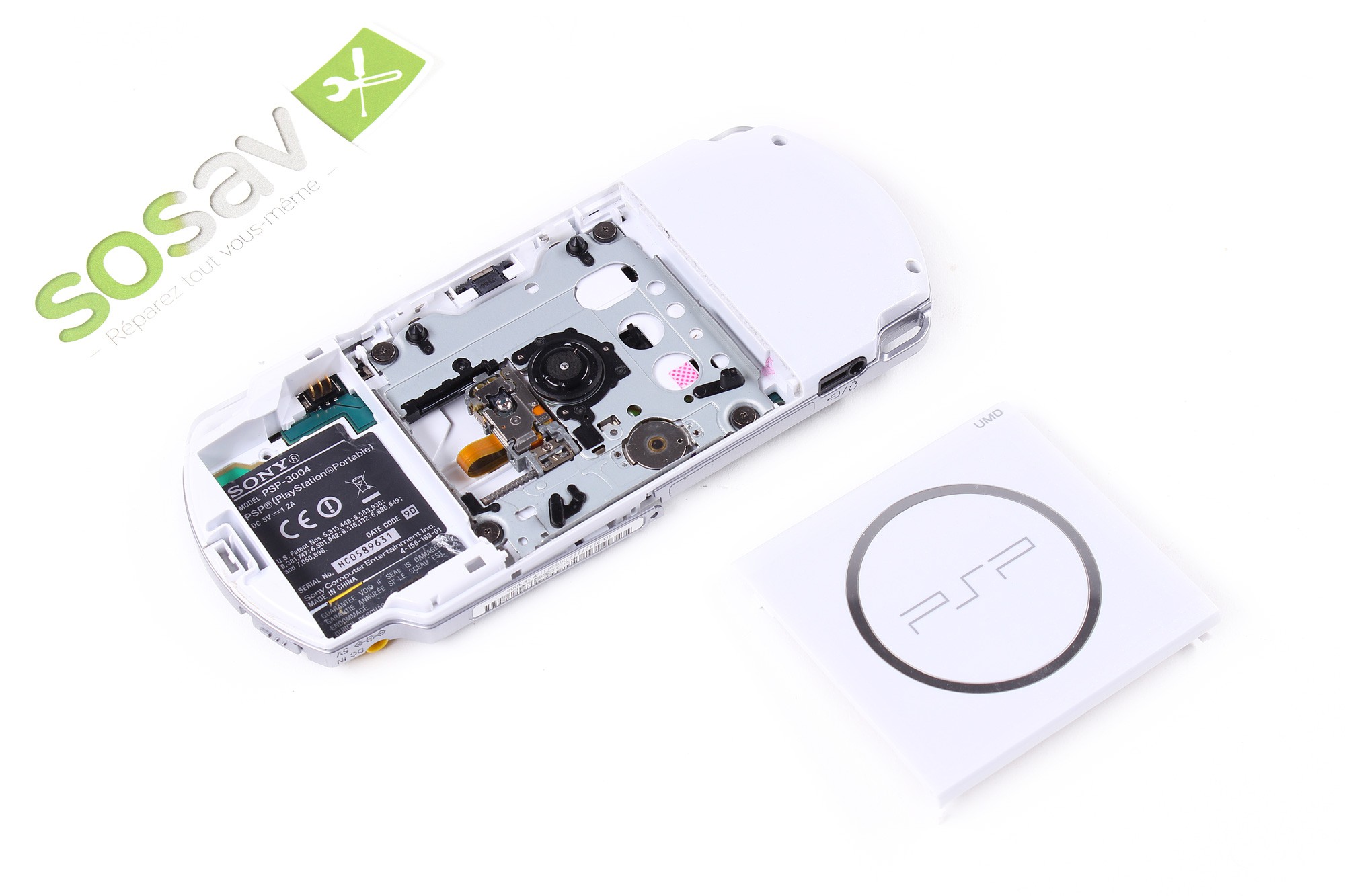

La porte du lecteur UMD de la PSP 3000 est désormais démontée.
