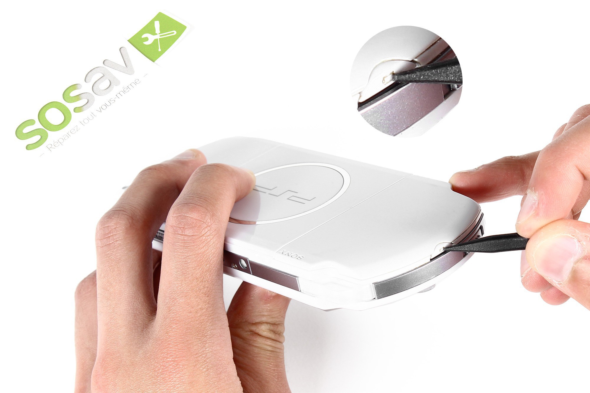

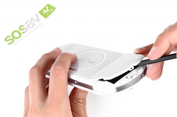

Utilisez la pointe d’une spatule en nylon, pour faire appui sur le bouton d'ouverture du capot de la batterie.
Puis, soulevez-le légèrement.

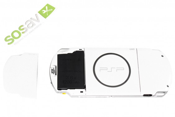

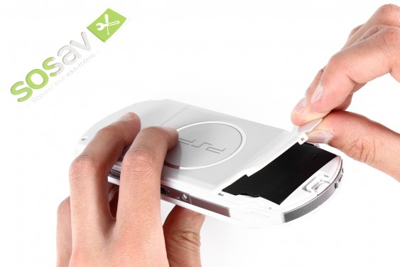

Saisissez désormais le capot de la batterie, puis ôtez-le délicatement.
Le capot de la batterie de la PSP 3000 est désormais démonté.

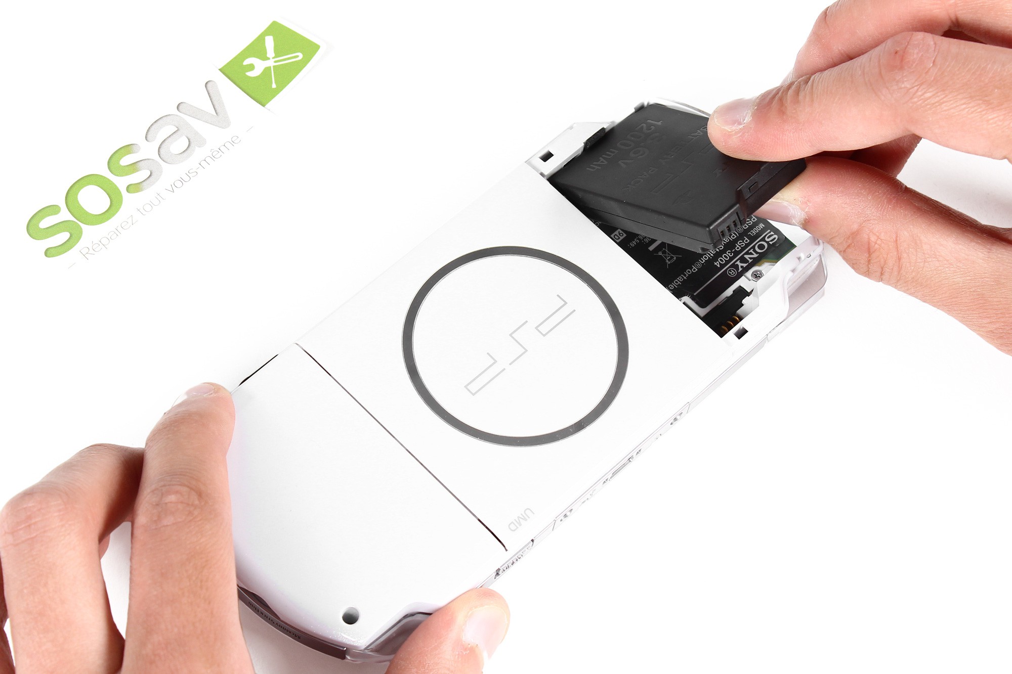

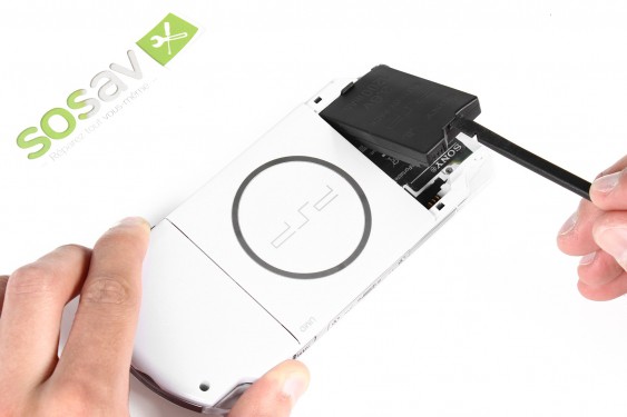

A l’aide d'une spatule en nylon, faites levier afin de soulever legèrement la batterie.

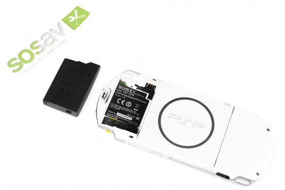

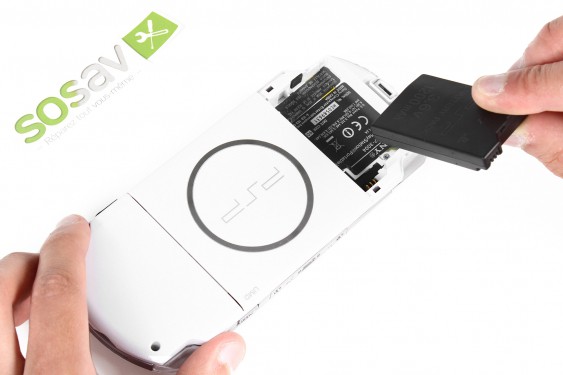

Saisissez désormais la batterie puis procédez à son retrait.
La batterie de la PSP 3000 est désormais démontée.

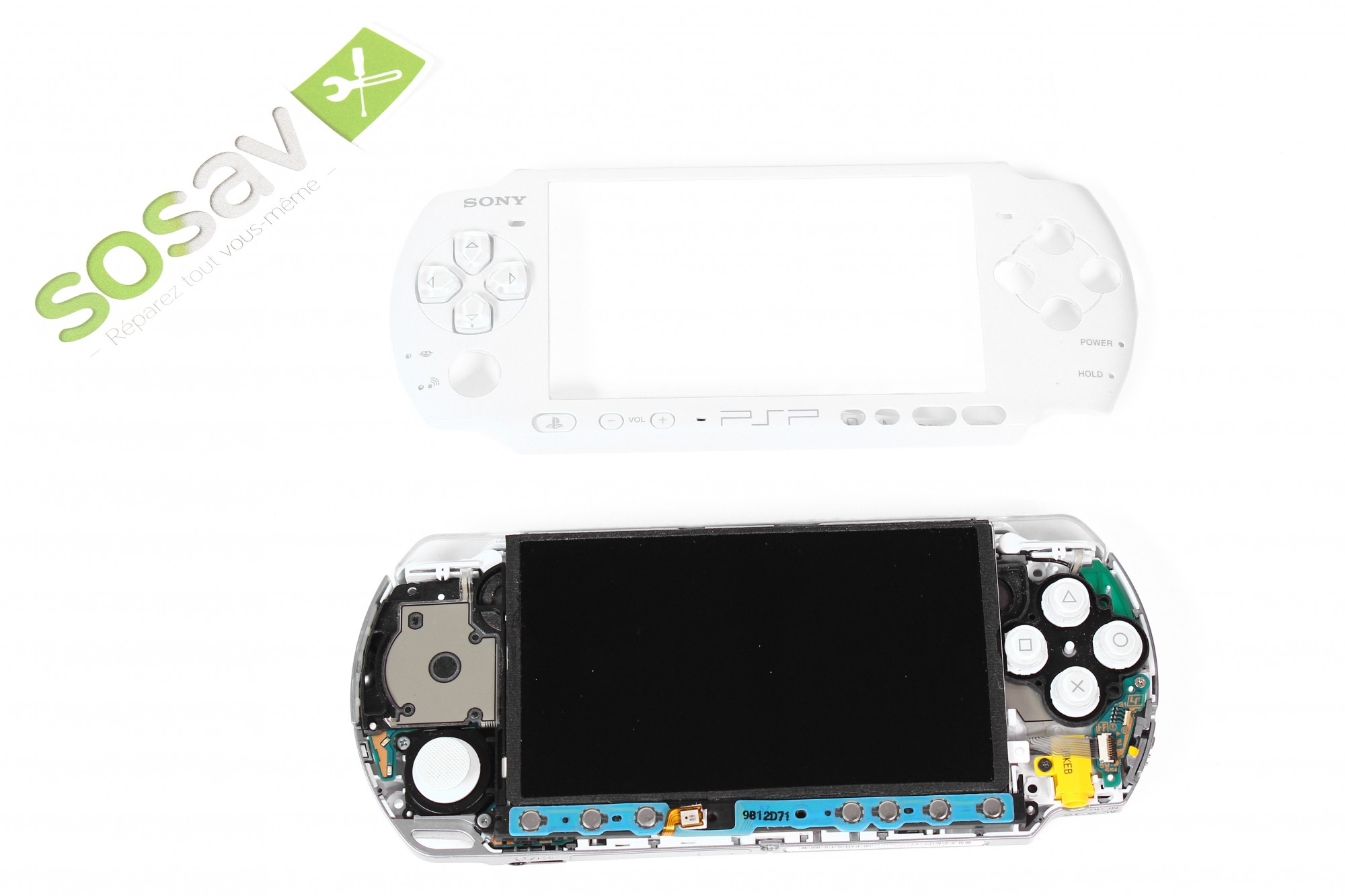

L'intégralité des vis retenant la face avant de la PSP 3000 sont désormais dévissées.
Retournez à nouveau votre PSP 3000 afin d'avoir l'écran face à vous.
Saisissez désormais la face avant, puis soulevez-la délicatement afin de l'ôter totalement.
La façade avant de vôtre PSP 3000 est désormais démontée.
