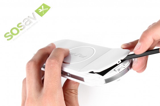

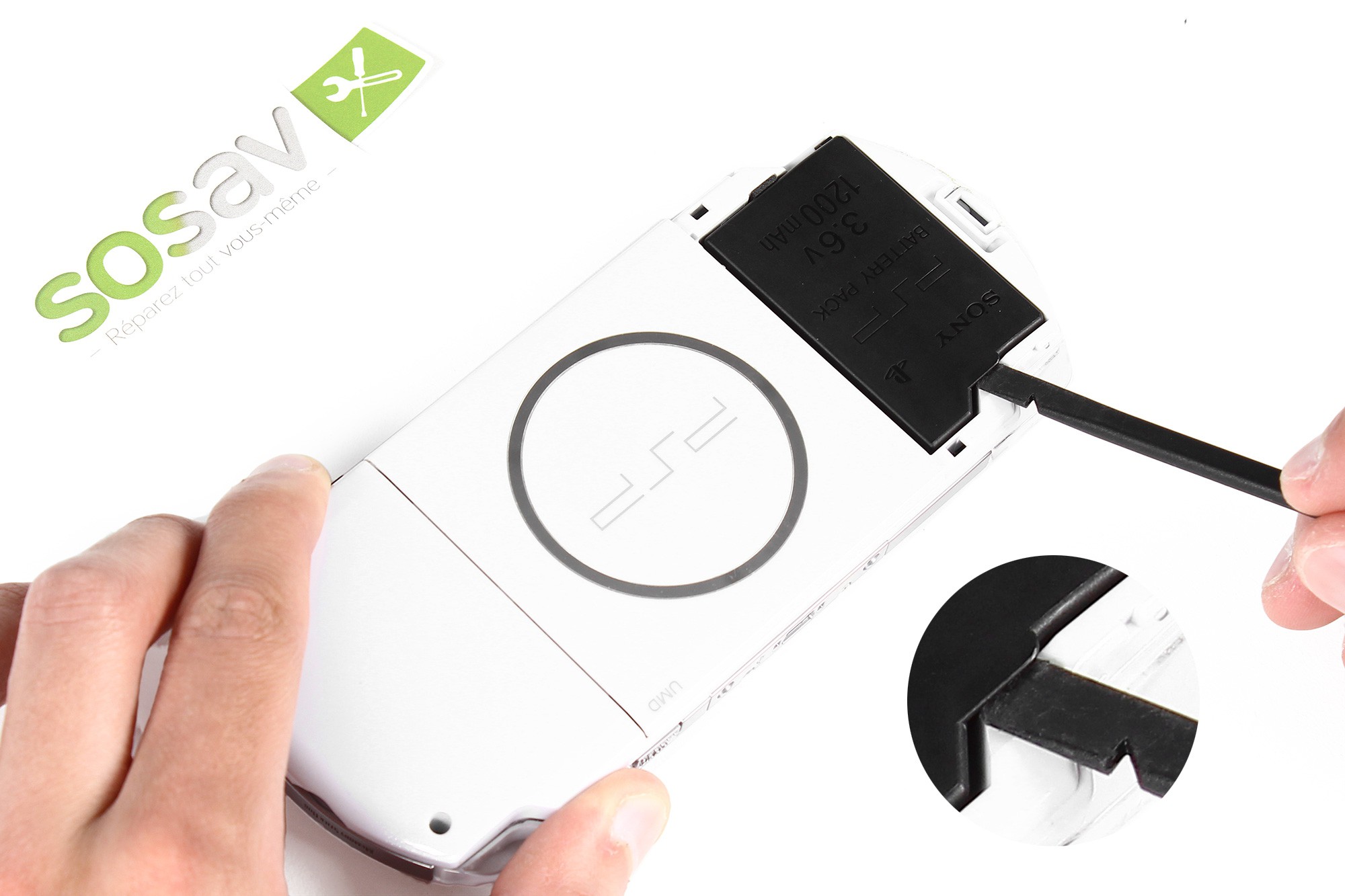

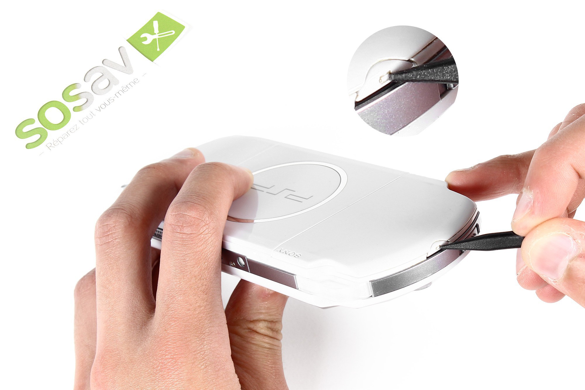

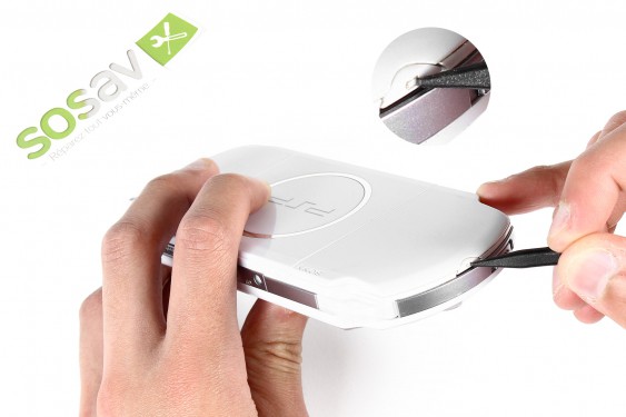

Utilisez la pointe d’une spatule en nylon, pour faire appui sur le bouton d'ouverture du capot de la batterie.
Puis, soulevez-le légèrement.

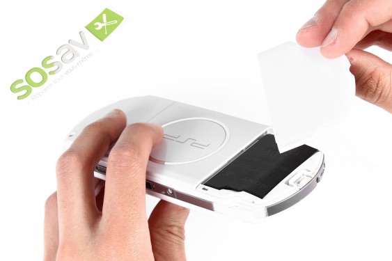

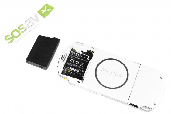

Saisissez désormais le capot de la batterie, puis ôtez-le délicatement.

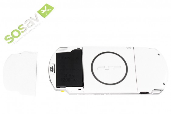

Le capot de la batterie de votre PSP 3000 est désormais démonté.

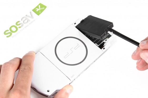

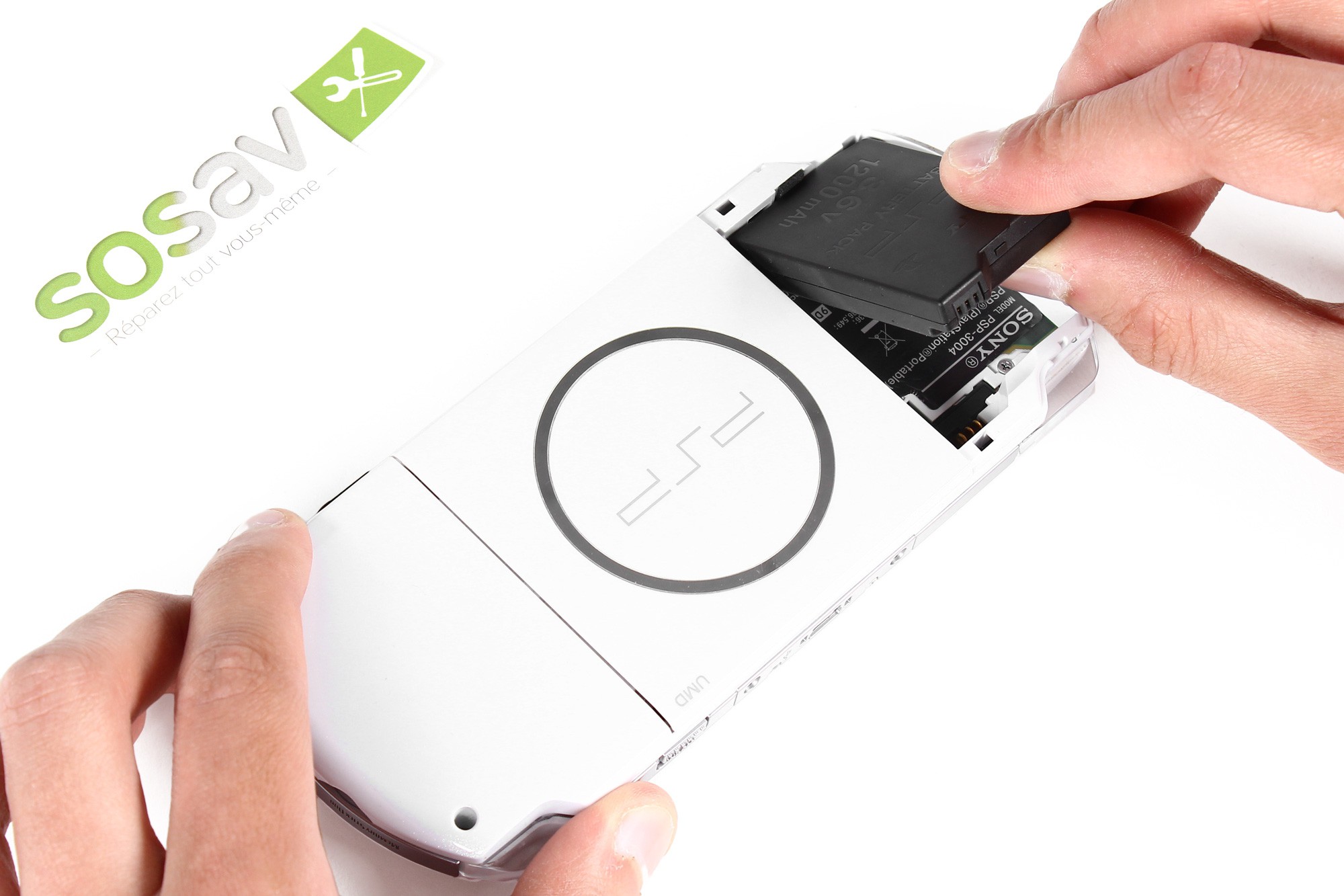

A l’aide d'une spatule en nylon, faites levier afin de soulever legèrement la batterie.
Saisissez désormais la batterie puis procédez à son retrait.
La batterie de la PSP 3000 est désormais démontée.

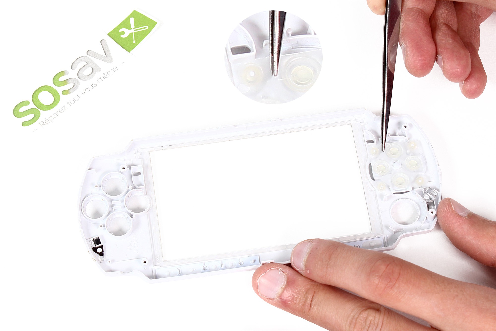

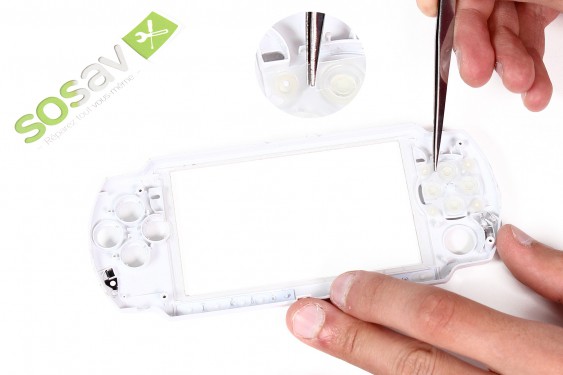

A l'aide d'une pince, saisissez puis retirez délicatement la croix directionnelle.
La croix directionnelle de votre PSP 3000 est désormais démontée.
Remplacez-la par une pièce neuve si cela est nécessaire.
