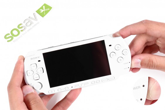

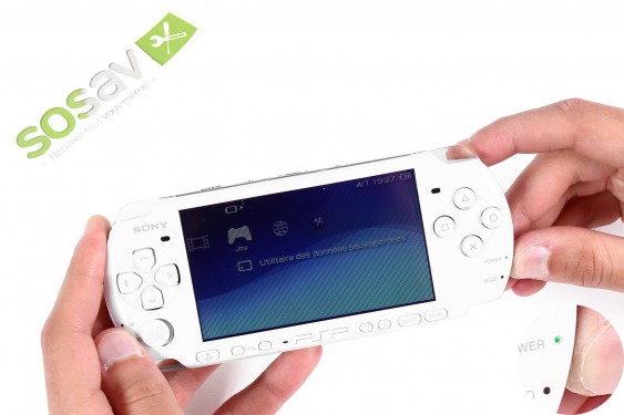

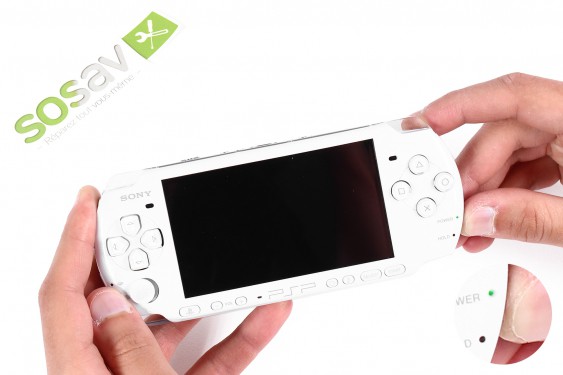

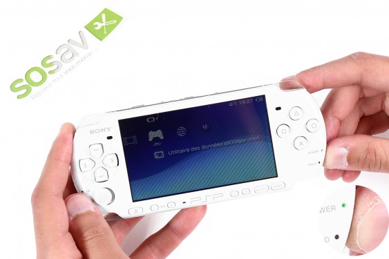

Avant de procéder au démontage de la coque complète de la PSP 3000, il est nécessaire pour des raisons évidentes de sécurité de l'éteindre.
Pour ceci, poussez le bouton d'allumage durant quelques secondes vers le haut puis attendez l’extinction de la console.
Ce bouton est situé en bas à droite de la PSP 3000.

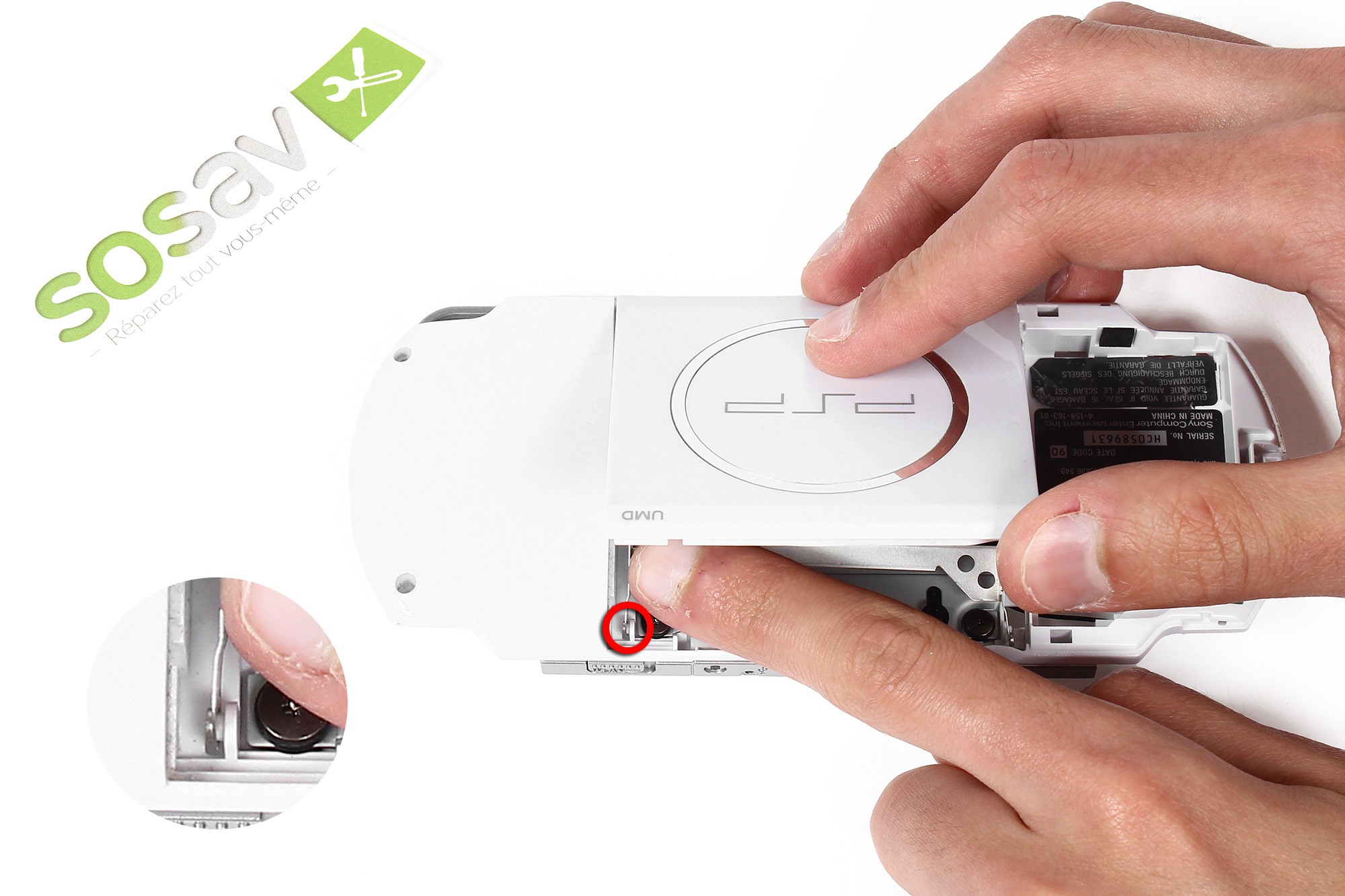

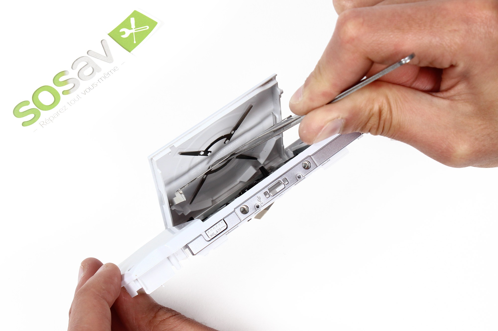

Utilisez la pointe d’une spatule en nylon, pour faire appui sur le bouton d'ouverture du capot de la batterie.
Puis, soulevez-le légèrement.
Saisissez désormais le capot de la batterie, puis ôtez-le délicatement.
Le capot de la batterie de votre PSP 3000 est désormais démonté.

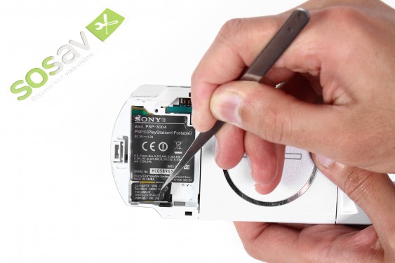

A l’aide d'une spatule en nylon, faites levier afin de soulever legèrement la batterie.
Saisissez désormais la batterie puis procédez à son retrait.
La batterie de la PSP 3000 est désormais démontée.

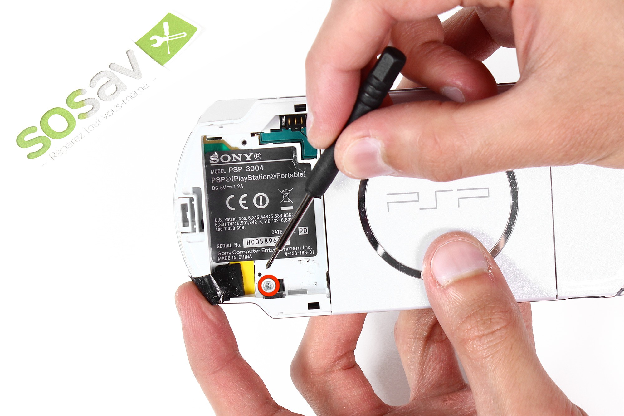

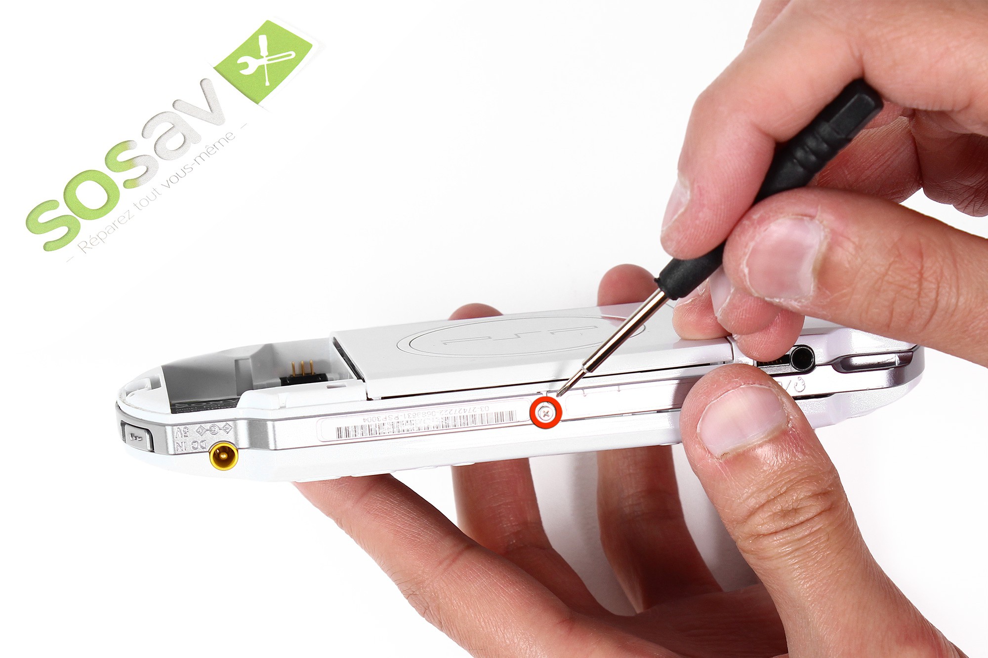

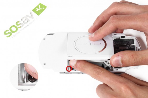

A l'aide d'une tournevis cruciforme, dévissez la vis entourée en rouge.
Celle-ci maintient la partie supérieure de la coque de la PSP 3000.

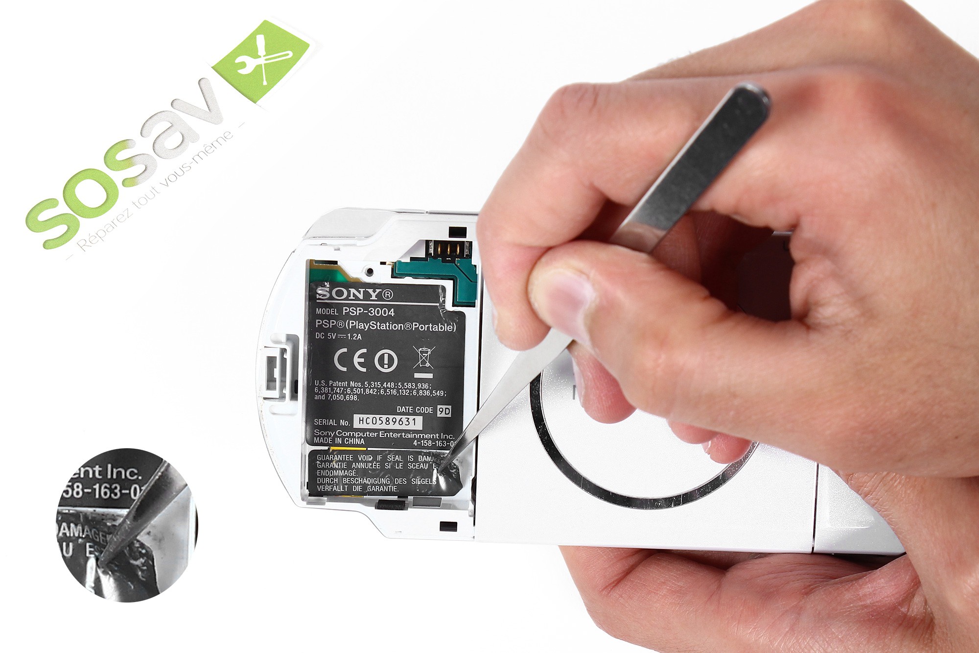

La suite de ce guide nécessite d'enlever l'autocollant de garantie de votre PSP 3000. Cela signifie que la garantie de votre PSP 3000 sera probablement annulée par Sony à partir de cette étape.
Utilisez désormais une pince pour décoller l’autocollant de garantie localisé en bas.
Cet autocollant dissimule une vis cruciforme.

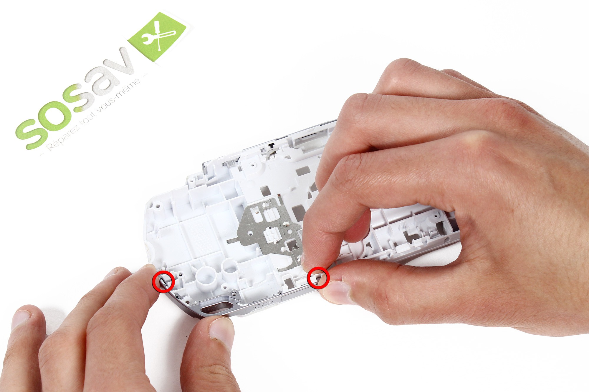

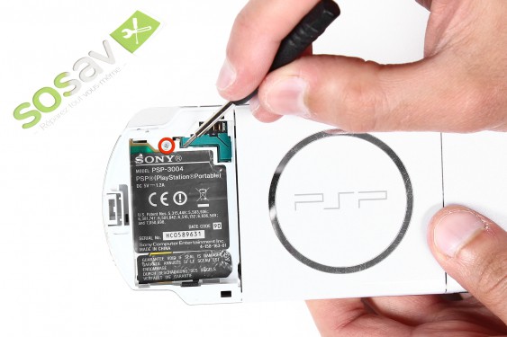

Reprenez le tournevis cruciforme et dévissez la vis entourée en rouge.
Cette vis retient la partie inférieure de la coque de votre PSP 3000.

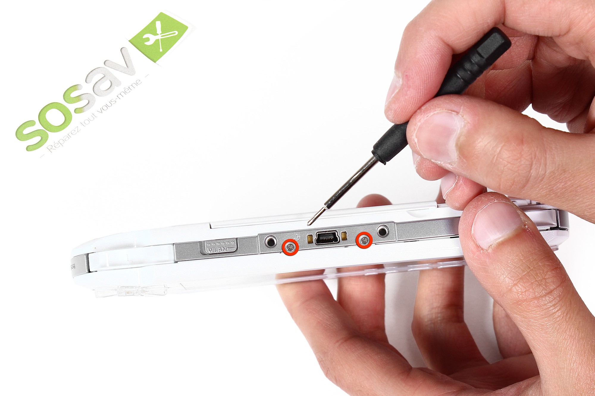

Dévissez ensuite les 2 vis cruciformes entourées en rouge sur la photo.
Celles-ci sont situées autour de la prise micro-usb, sur la tranche supérieure de la console.

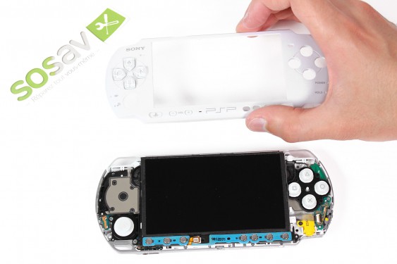

Saisissez désormais la face avant, puis soulevez-la délicatement afin de l'ôter totalement.
La façade avant de votre PSP 3000 est désormais démontée.

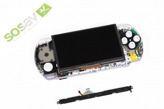

Celle-ci maintient la nappe bouton START au châssis de la PSP 3000.

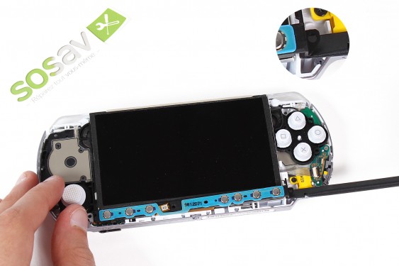

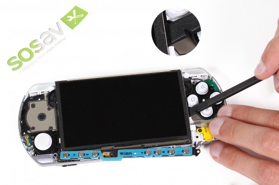

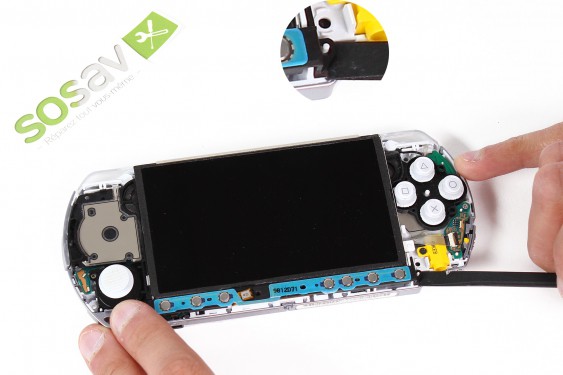

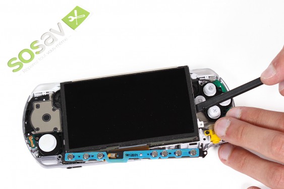

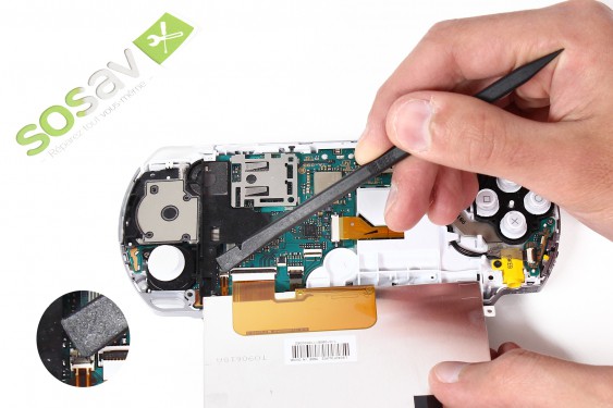

Insérez la spatule en nylon sur le côté droit de la barre START puis faites levier afin de la déclipser de la PSP 3000.
Note : Ne retirez pas la barre START à cet instant ! Cette dernière est encore liée à la console par deux nappes.

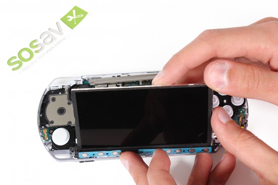

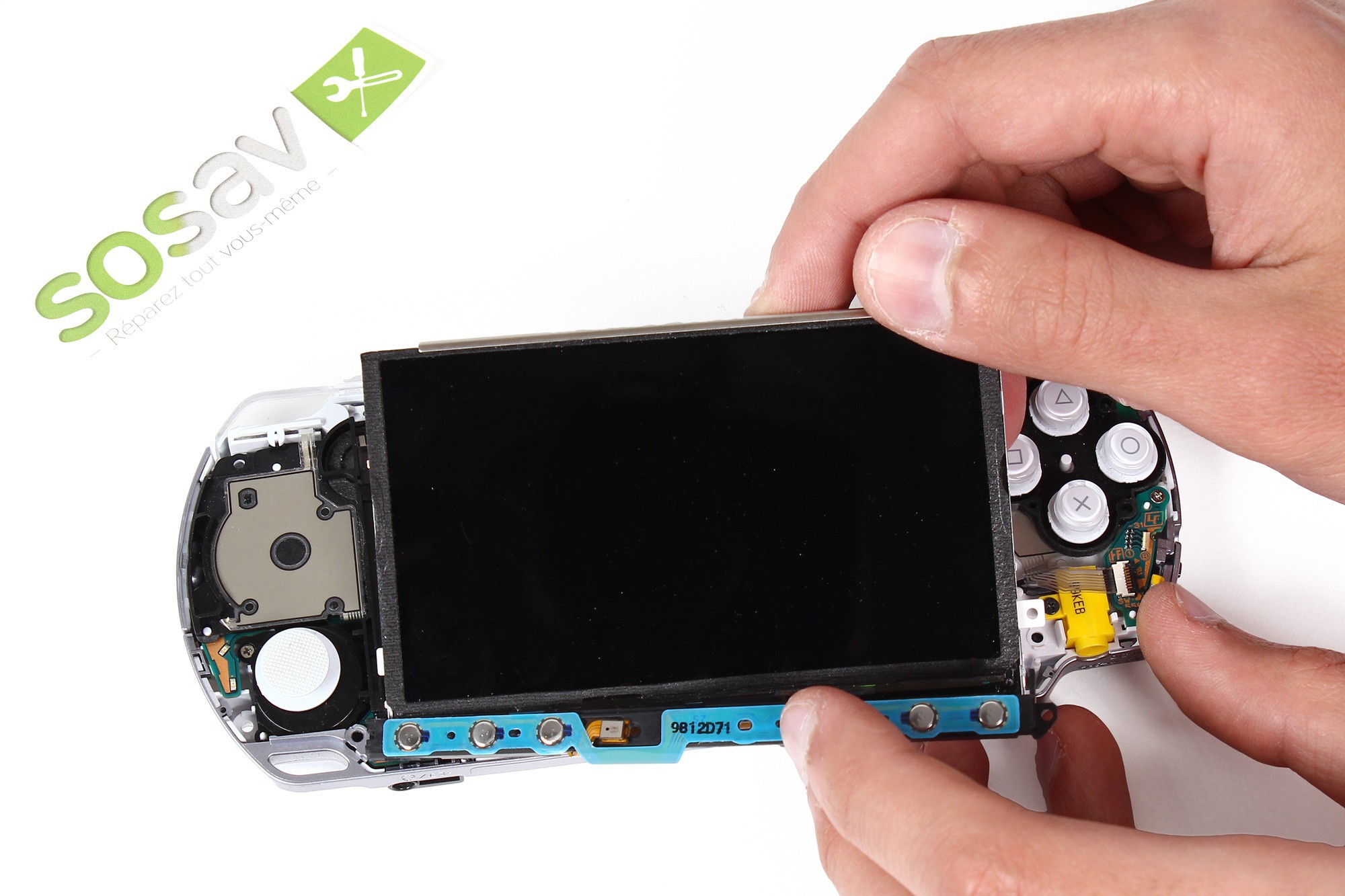

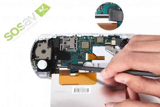

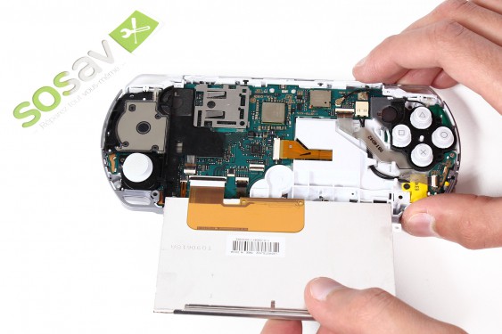

Soulevez ensuite très délicatement et légèrement l’écran LCD.
Note 1 : Soyez très délicat lors de cette manoeuvre afin de ne pas endommager l'écran !
Note 2 : Ne retirez pas l’écran ! Ce dernier est en effet encore rattaché à la carte mère par deux nappes.
Continuez de soulever en douceur l'écran LCD pour le faire basculer.

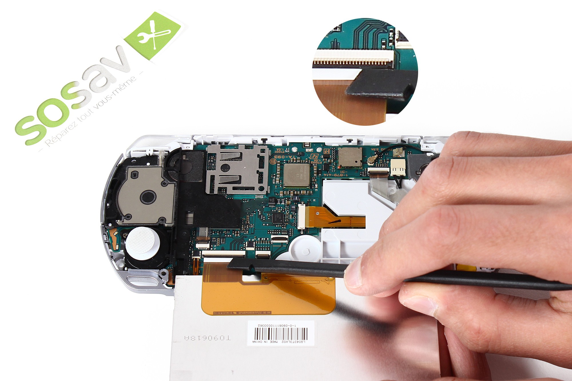

Note : Ne retirez toujours pas l’écran à ce stade. Il est encore rattaché par 2 nappes à la carte mère de la PSP 3000.

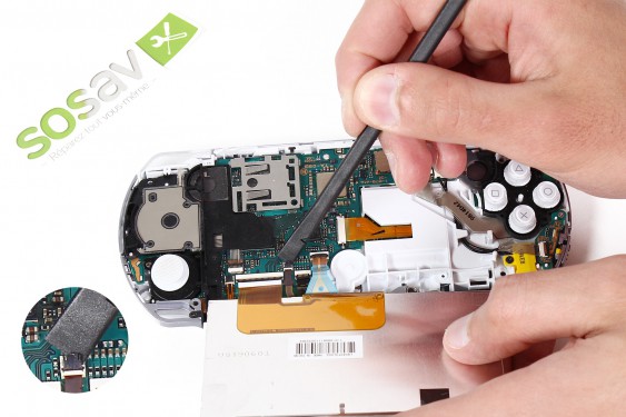

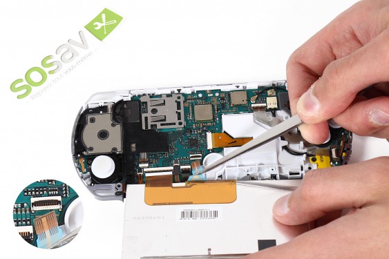

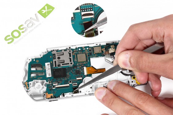

A l'aide d'une spatule faites délicatement levier sur le loquet du connecteur FPC de la nappe START (locquet noir). Soulevez ce loquet à 90°.
Les connecteurs de type FPC permettent de maintenir efficacement une nappe dans son connecteur. Pour ceci, ils disposent d'un locquet de fermeture. Afin de pouvoir débrancher les nappes retenues dans ces types de connecteur, il est nécessaire de les dévérouiller.

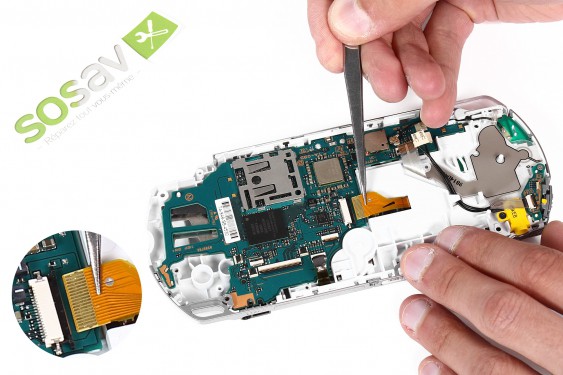

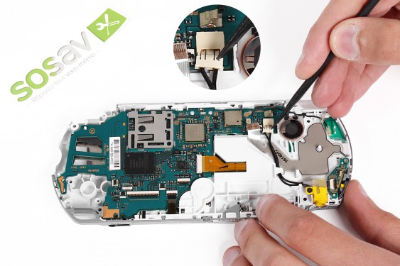

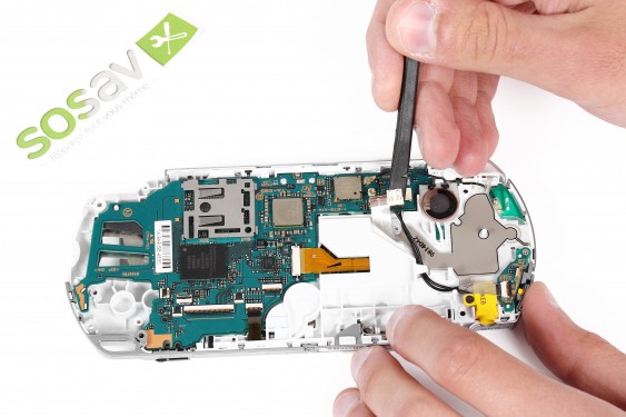

Avec la spatule en nylon, faites délicatement levier afin de déverrouillez le connecteur FPC du microphone.
A l'aide d'une pince, retirez délicatement la nappe de la barre START de son connecteur.
Toujours en vous servant de la pince, retirez désormais doucement la nappe du microphone.

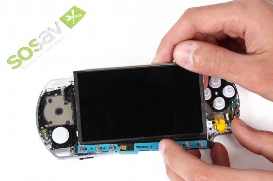

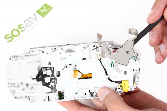

Procédez ensuite délicatement au retrait de la nappe bouton START assemblée avec son support en plastique.
L'ensemble bouton START + support est désormais démonté.

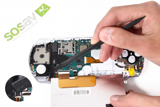

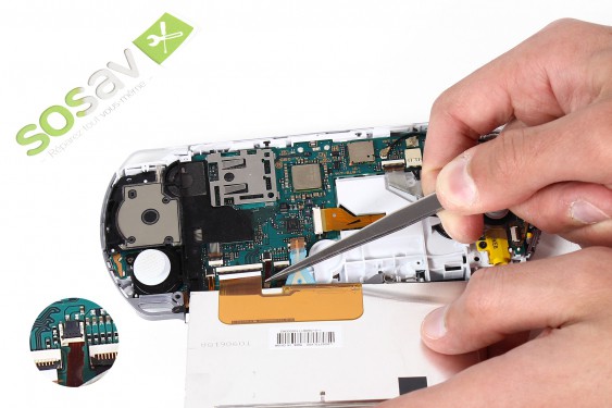

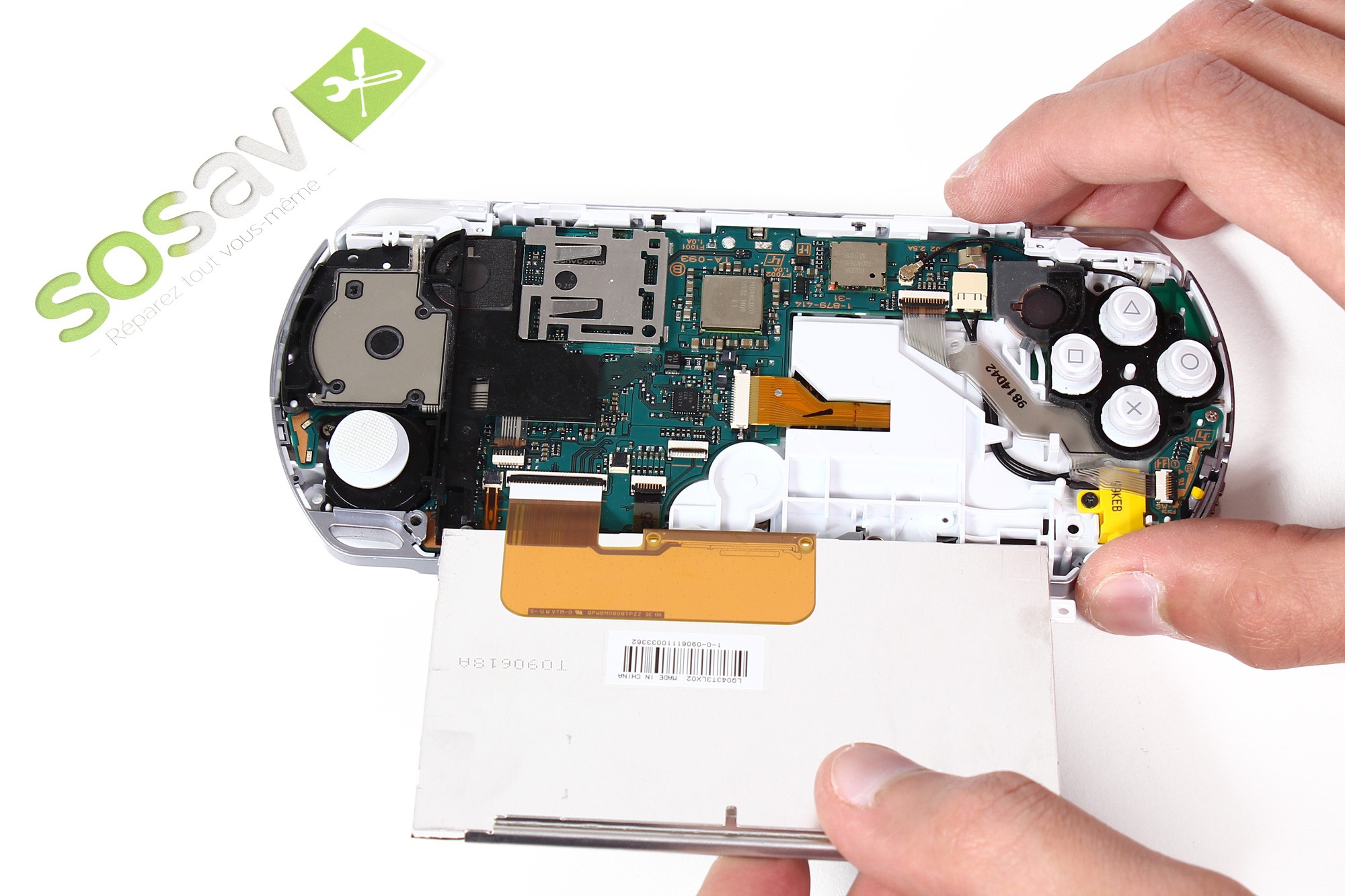

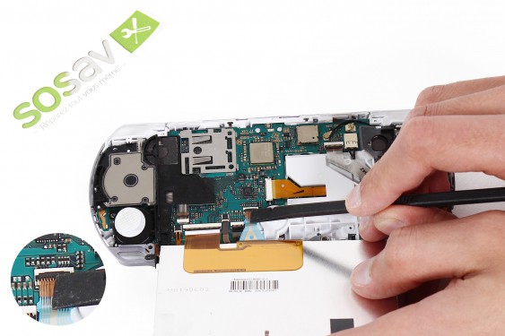

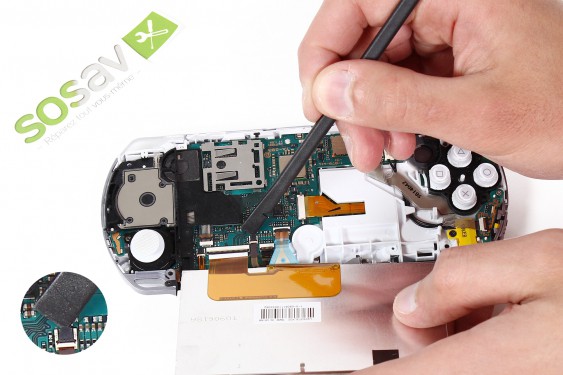

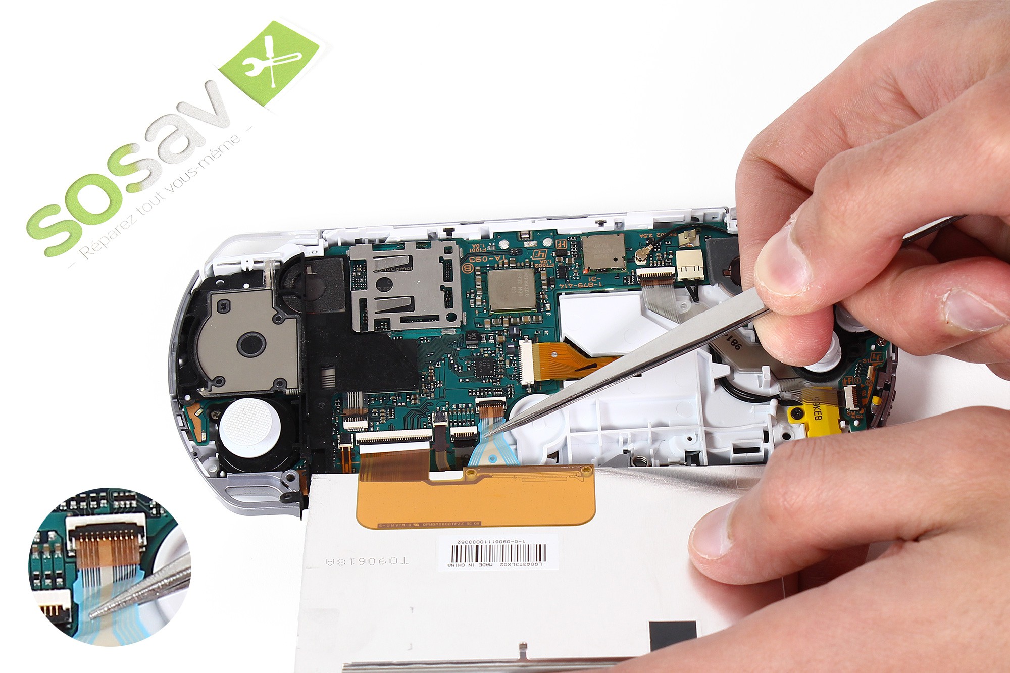

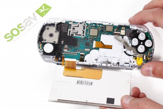

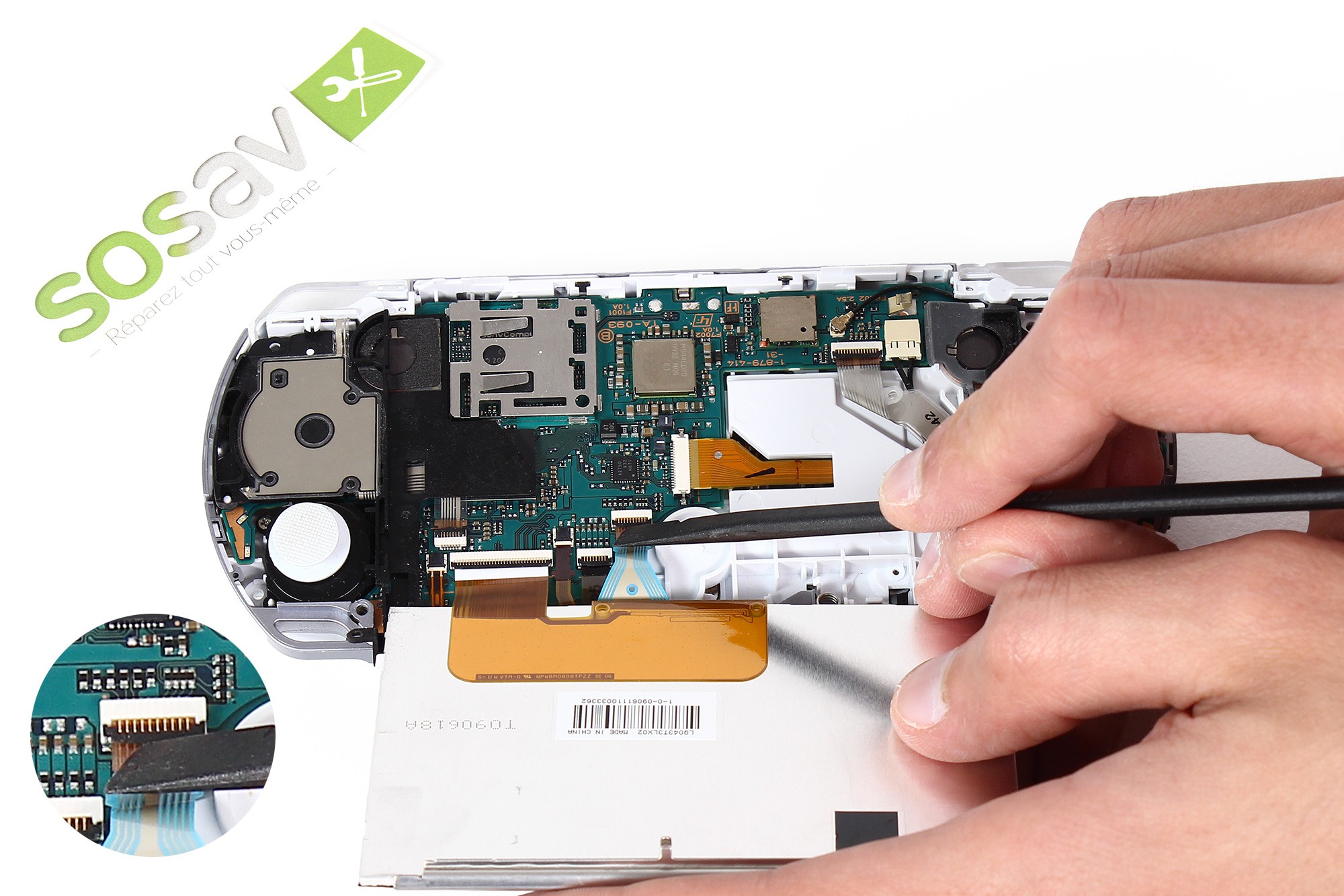

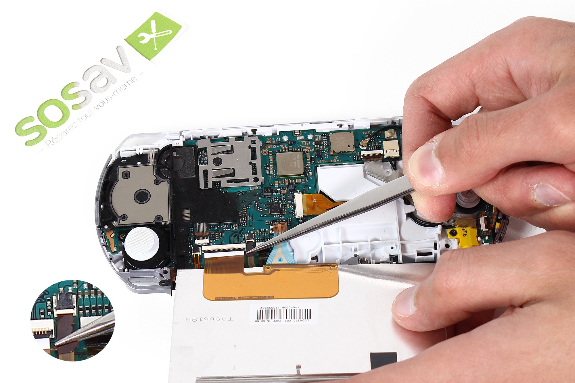

Réutilisez la spatule en nylon pour déverrouiller le connecteur de l'écran LCD ainsi que le connecteur du rétro-éclairage.
Vous pouvez désormais saisir puis ôter délicatement l'écran LCD de votre PSP 3000.
L'écran LCD de votre PSP 3000 est désormais démonté.

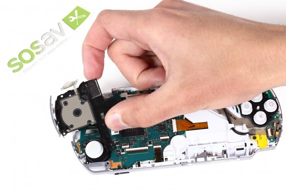

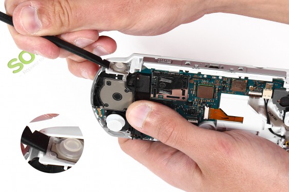

A l'aide d'une pince, retirez l'élement plastique de maintien de la gachette gauche (bouton R).
Etape 25
Toujours à l'aide de la pince, retirez ensuite la gachette gauche de la PSP-3000.

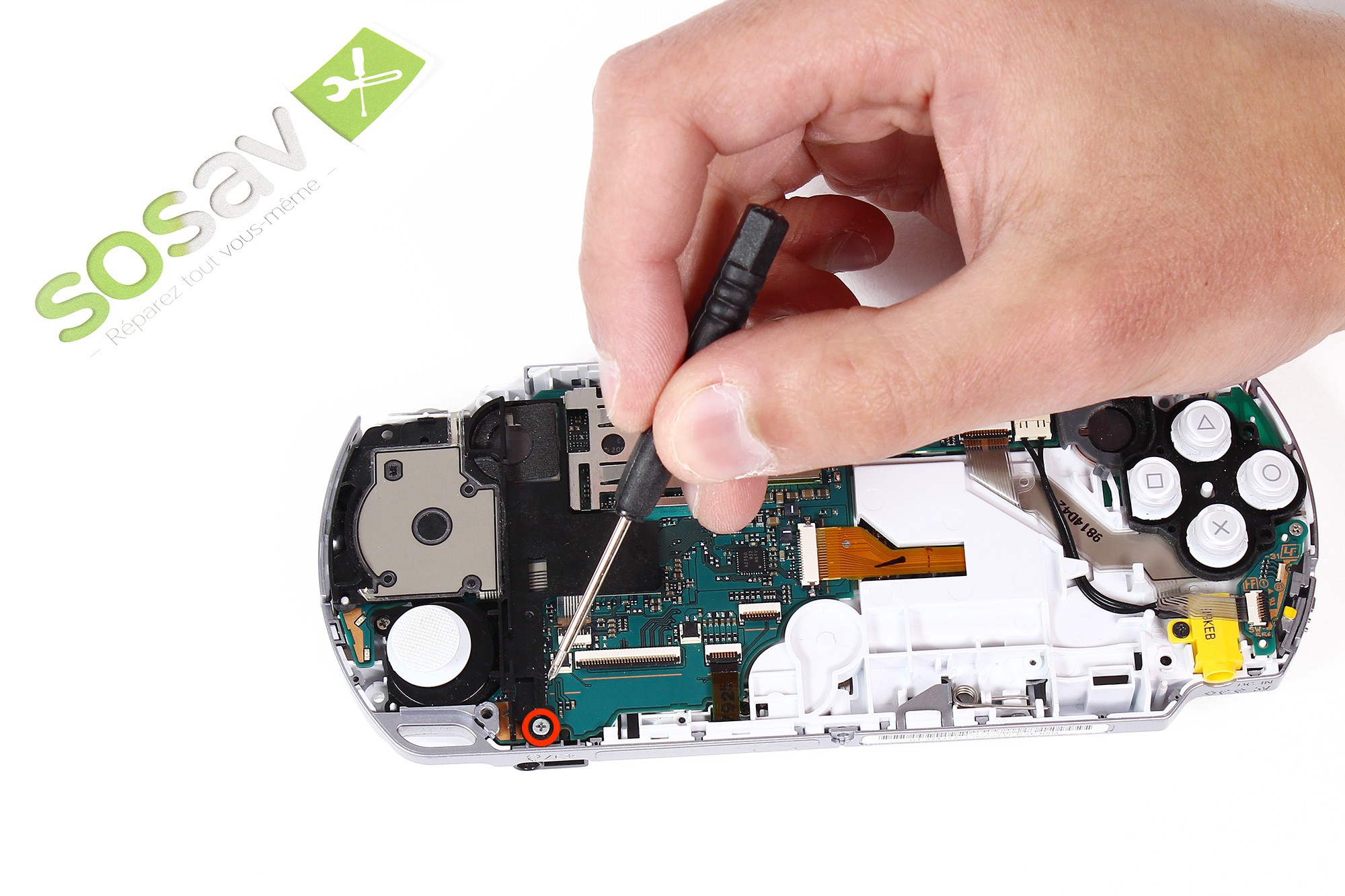

Cette vis retient la carte-mère au châssis de la PSP 3000.

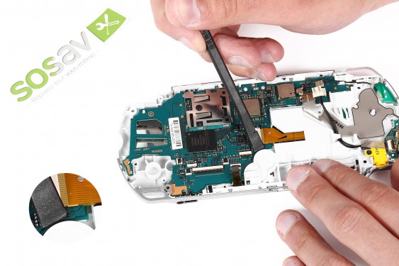

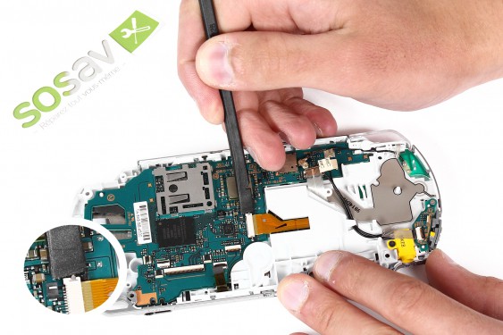

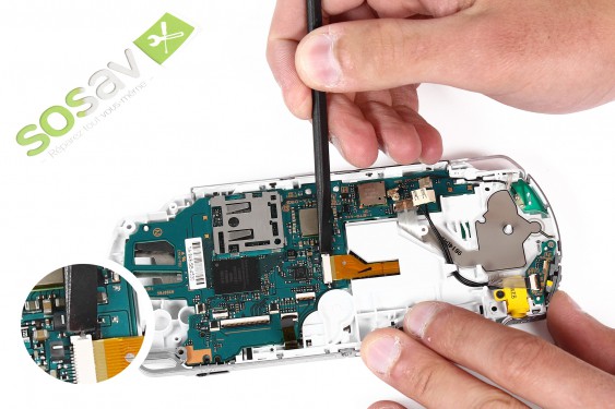

Réutilisez la spatule en nylon afin de déverrouiller le connecteur FPC retenant la nappe de la carte des boutons gauche.
Etape 28

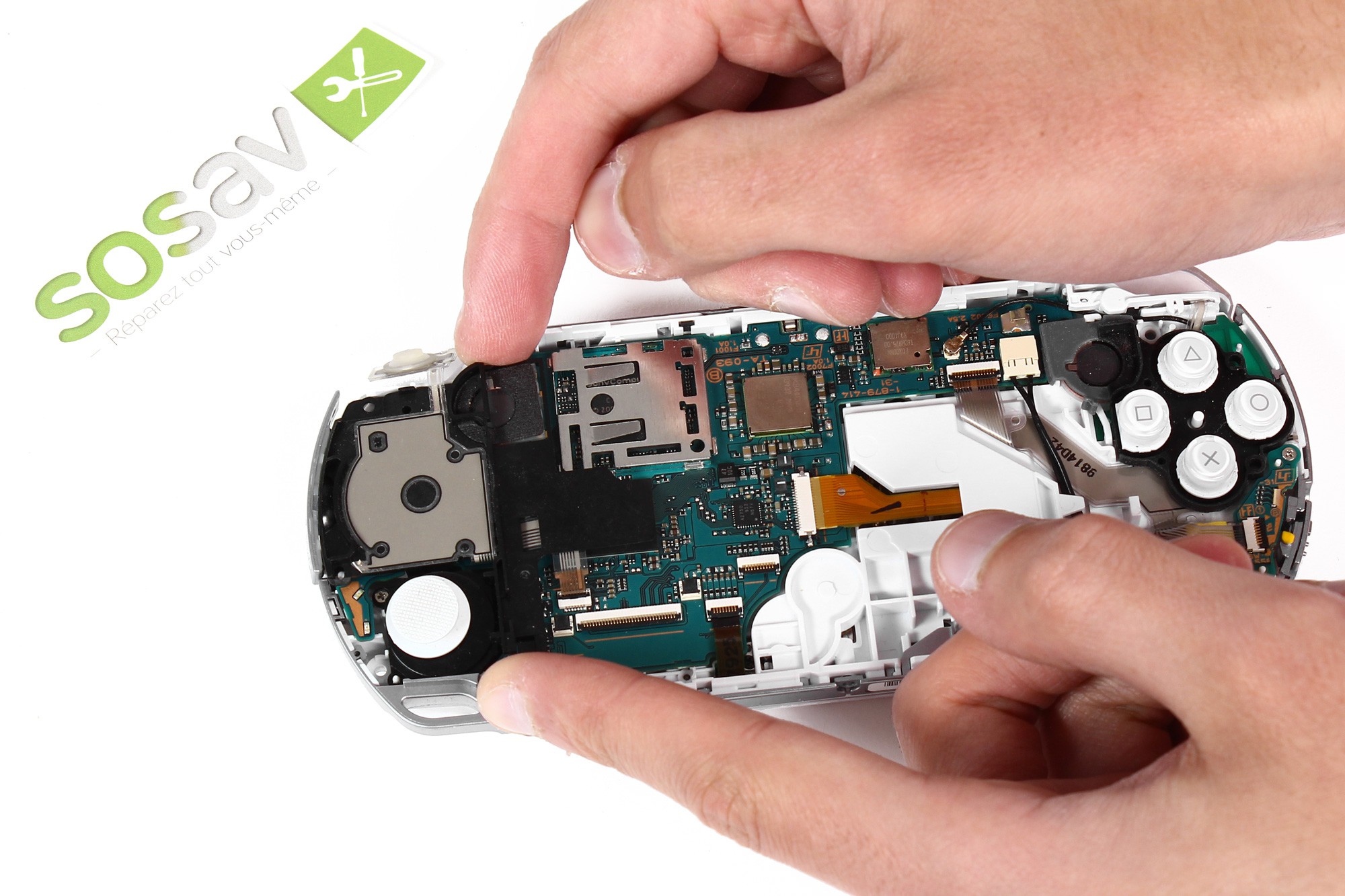

Toujours en vous servant de la spatule en nylon, décollez délicatement le bouton de la gachette gauche.
Etape 29
Saisissez ensuite délicatement la nappe de gestion des boutons directionnels (Nappe L) puis procédez à son retrait.
Etape 30

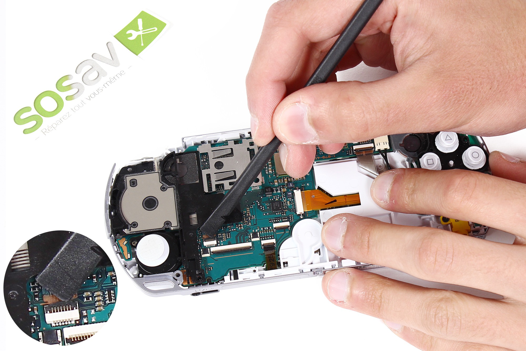

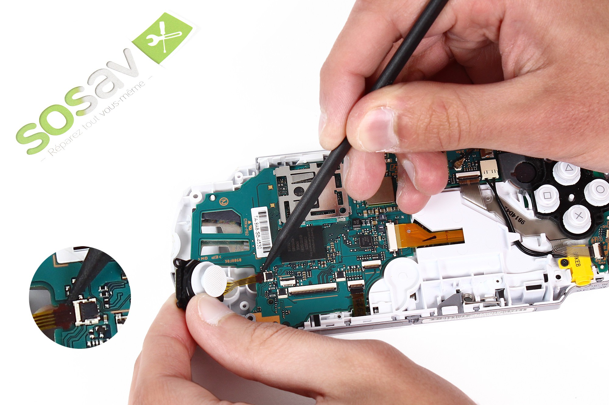

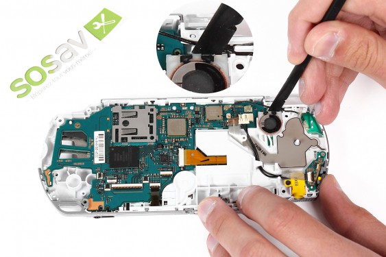

Reprenez la spatule en nylon pour déverrouiller le connecteur FPC du stick analogique.
Etape 31

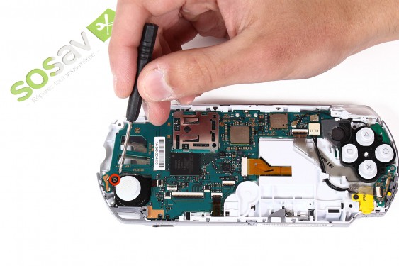

Dévissez ensuite la vis cruciforme entourée en rouge.
Etape 32

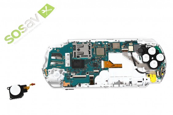

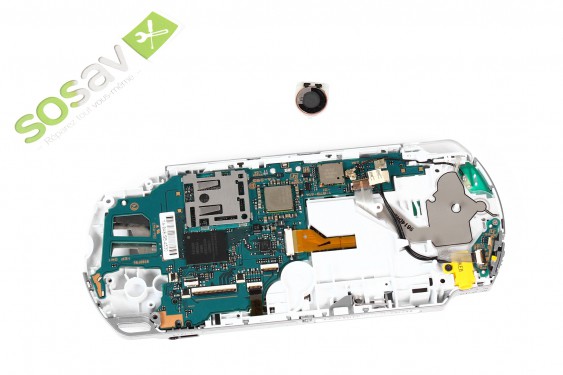

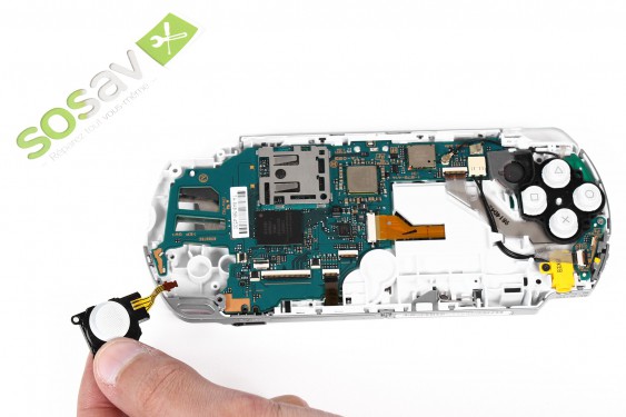

Saisissez pui soulevez ensuite très délicatement le JoyStick.
Ne retirez pas encore le JoyStick ! Ce dernier est encore retenu par sa nappe à la carte mère de la PSP 3000 !
Etape 33

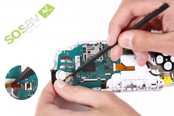

Servez-vous de la pointe d'une spatule en nylon, pour déconnecter la nappe du JoyStick.
La nappe du JoyStick dispose de 2 ergos proche de son connecteur. Pour plus de facilité sur l'opération nous vous conseillons de prendre appui sur l'un des 2.
Etape 34
Procédez ensuite au retrait du JoyStick.

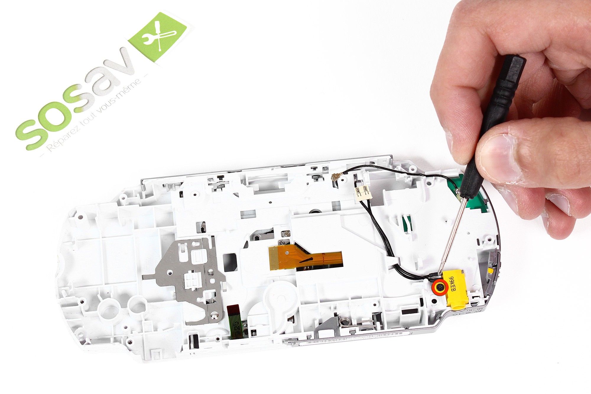

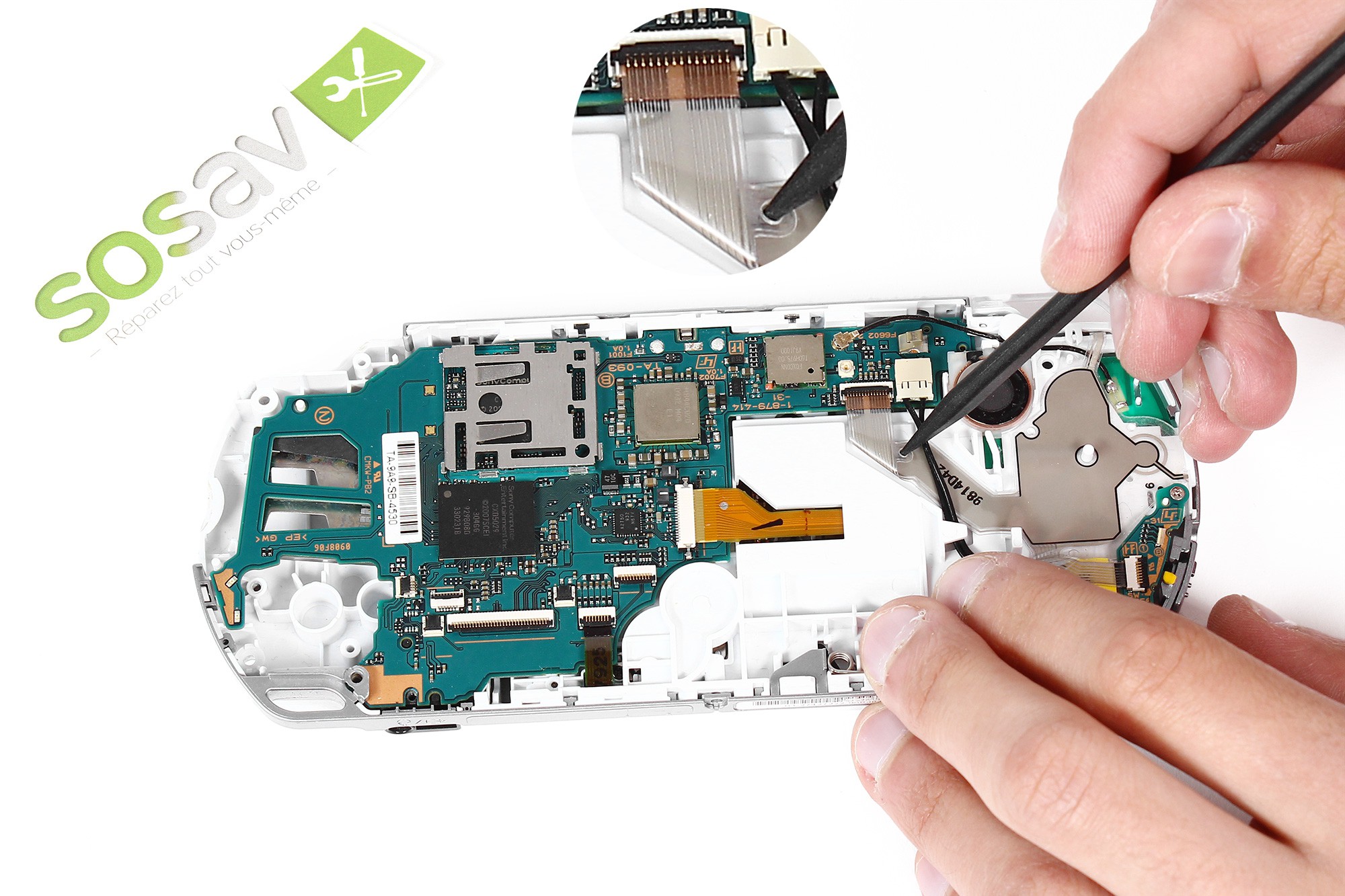

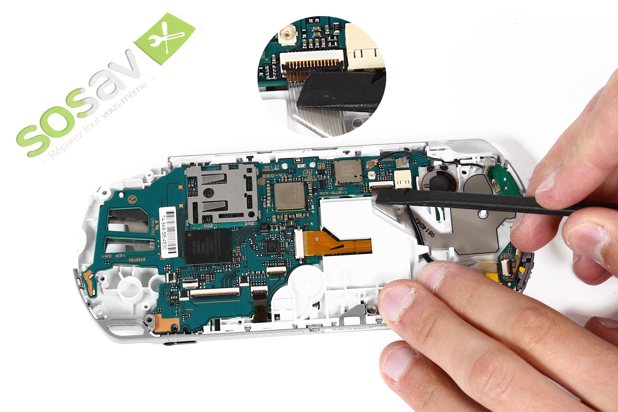

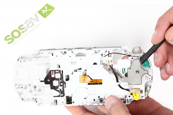

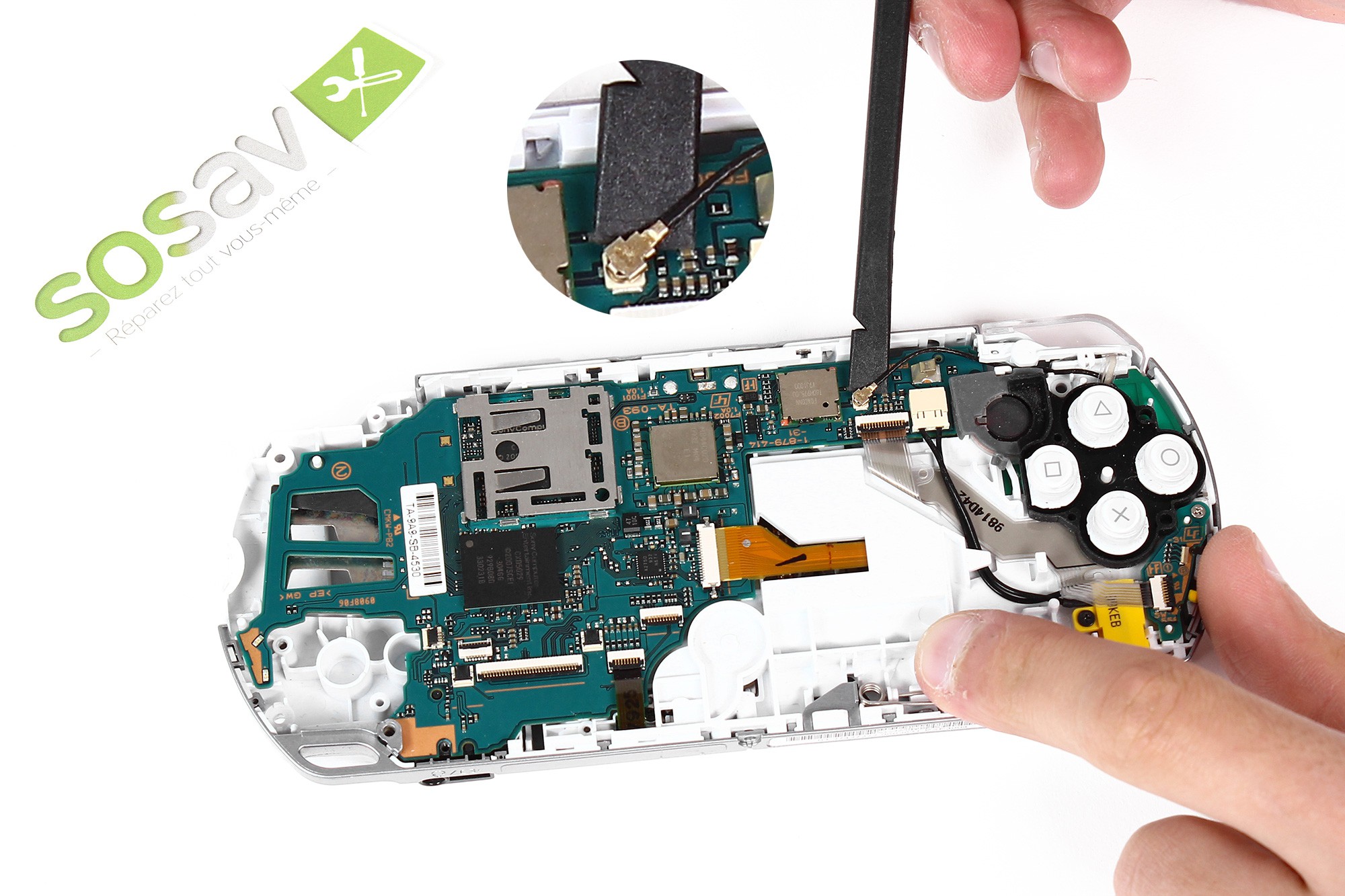

A l'aide de la spatule en nylon, déconnectez délicatement l'antenne WiFi.
Etape 36

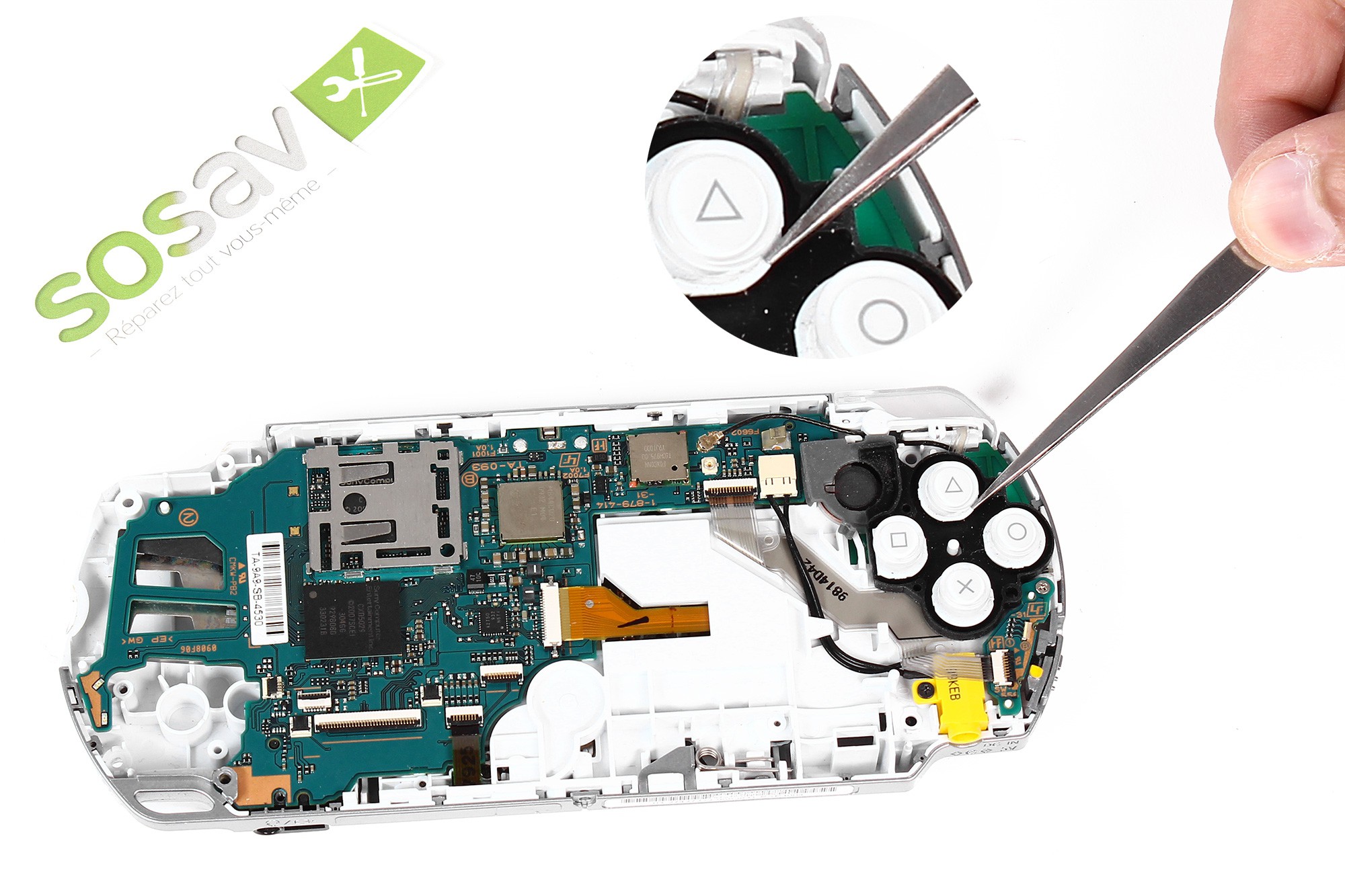

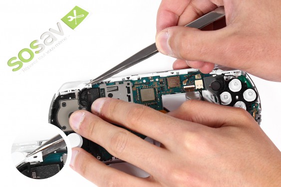

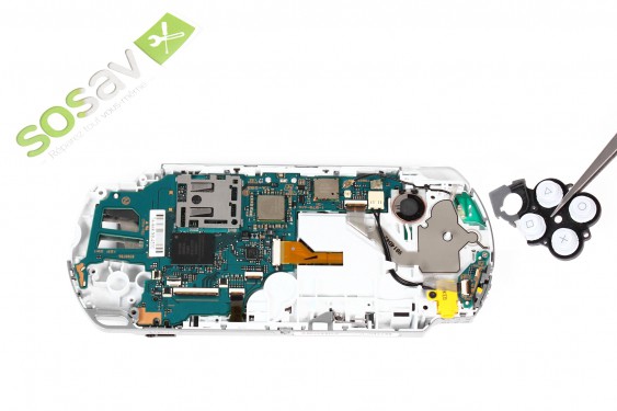

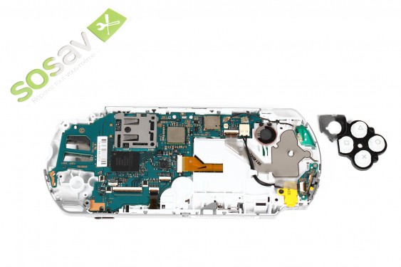

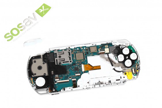

A l'aide d'une pince, saisissez les boutons d'action de la PSP 3000 puis procédez à leur retrait.
Etape 37

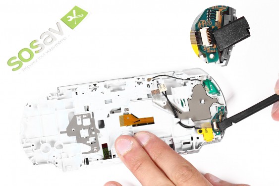

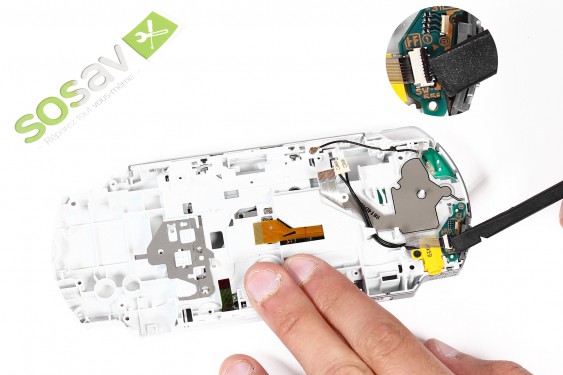

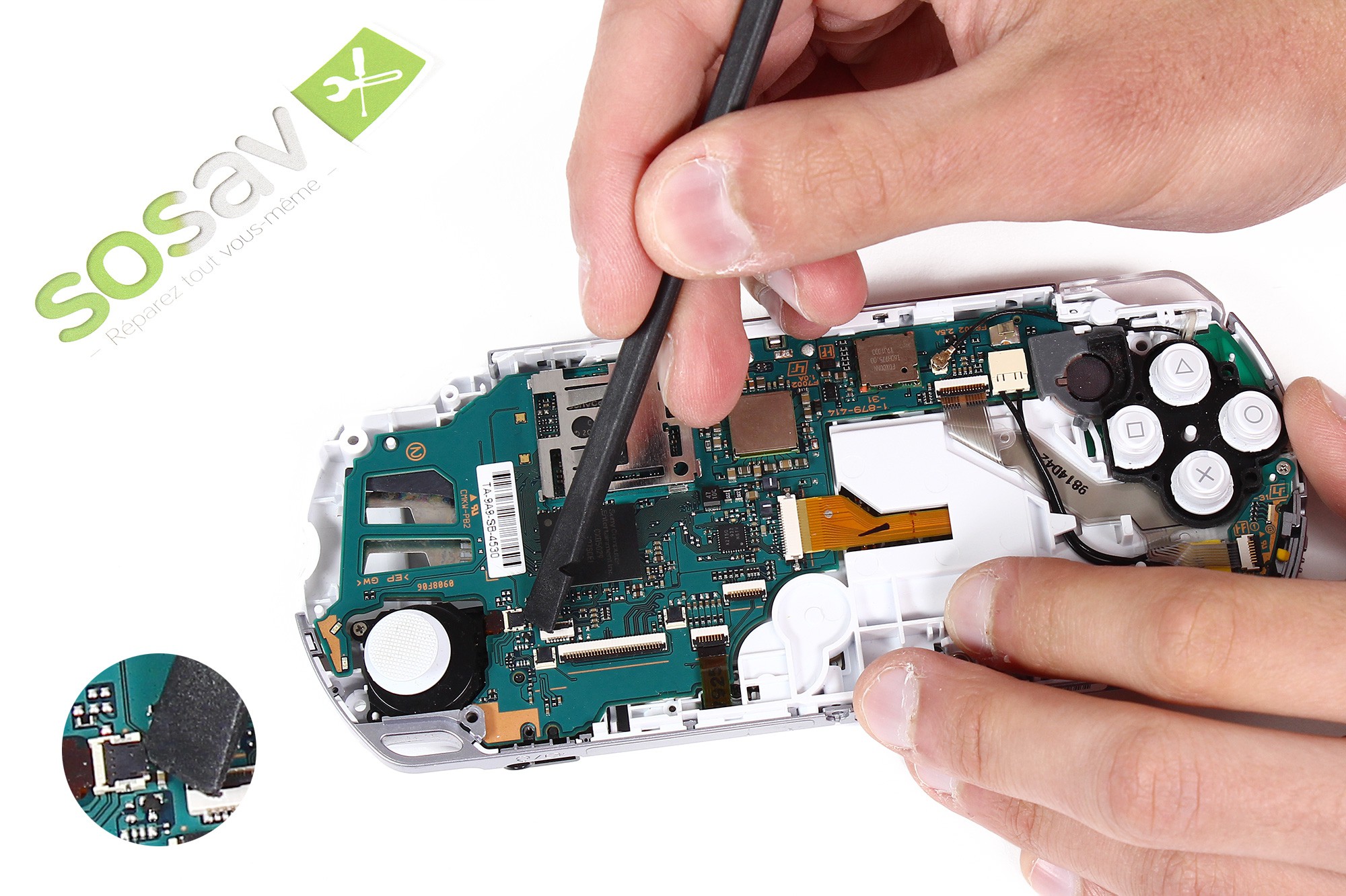

Avec la spatule en nylon, déverrouillez le connecteur FPC de la nappe de la carte des boutons droit.
Etape 38
Utilisez la pointe d'une spatule en nylon afin de retirer la nappe des boutons droit de son connecteur FPC.

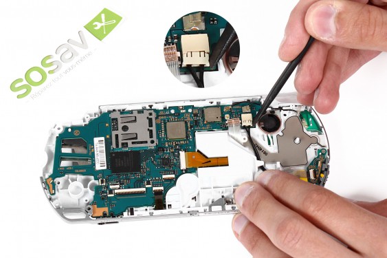

Utilisez à nouveau la spatule en nylon afin de déconnecter le connecteur de la prise d'alimentation.
Note : Soyez délicats lors de cette opération afin de ne pas endommager la prise sur la carte mère qui est très fragile !

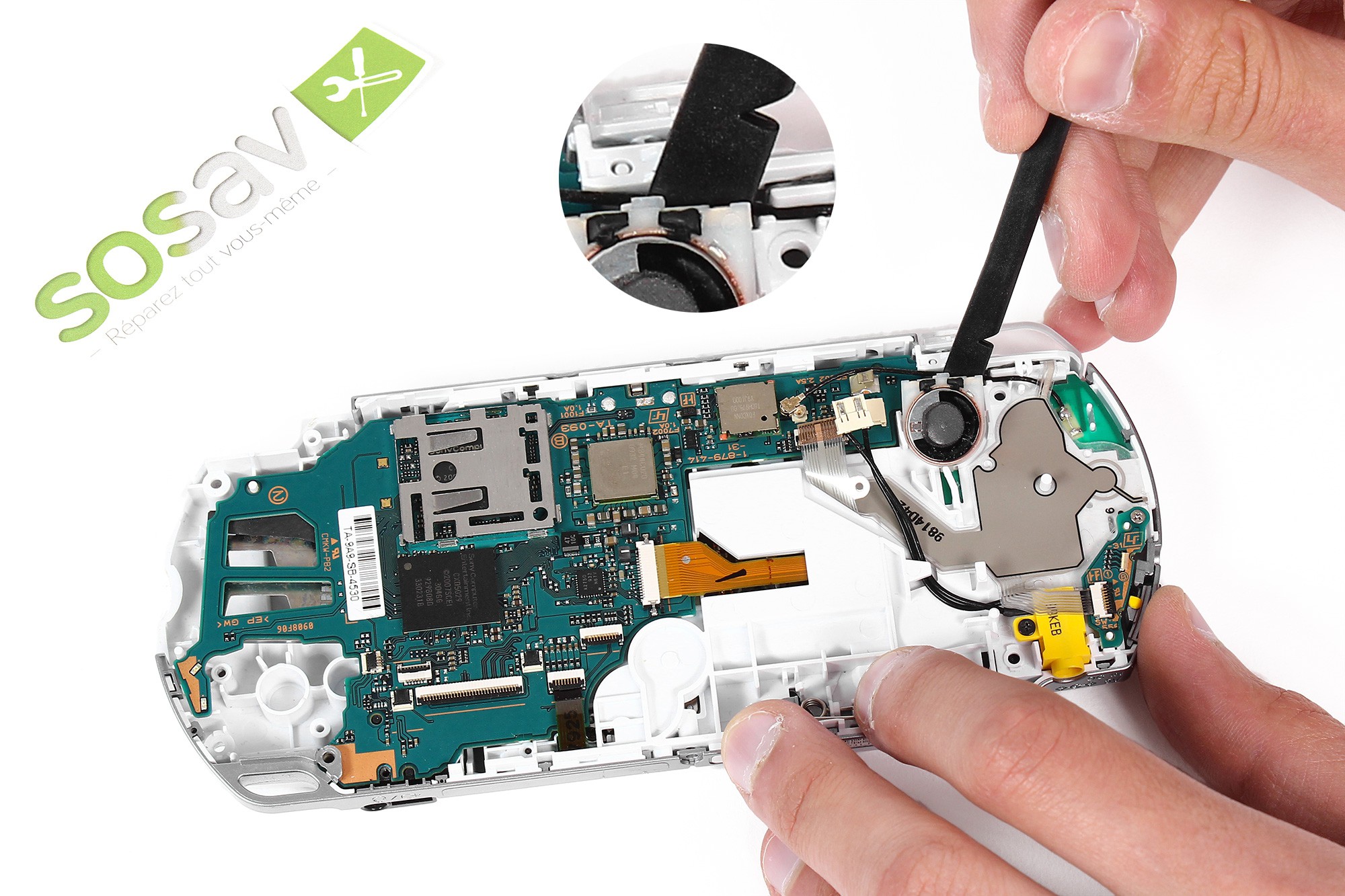

A l'aide d'une spatule en nylon, déclipsez le haut-parleur droit de la PSP-3000.
Etape 41
Avec la pince, saisissez le haut-parleur droit puis procédez à son retrait.
Le haut-parleur droit de la PSP 3000 est désormais démonté.

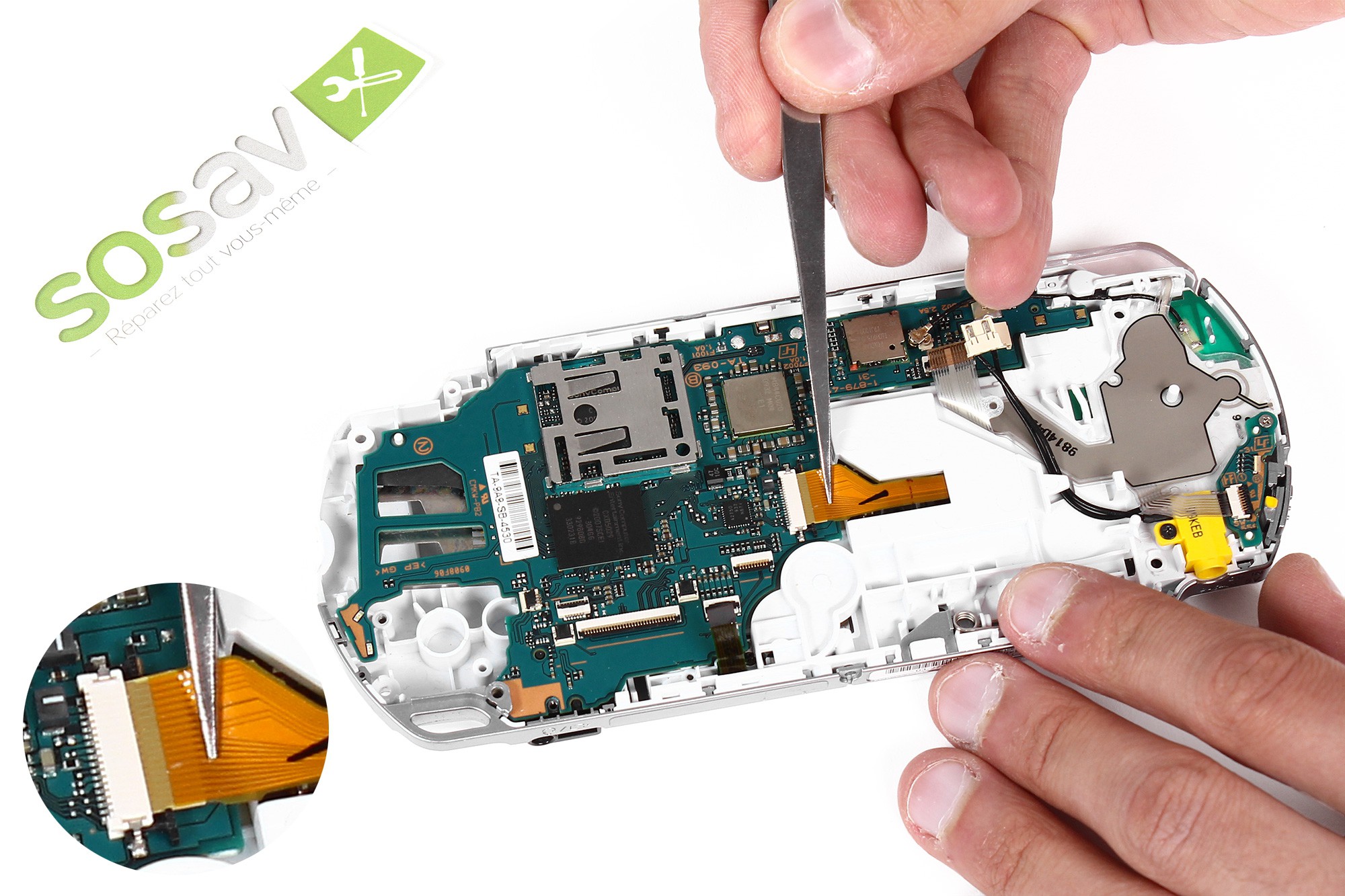

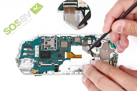

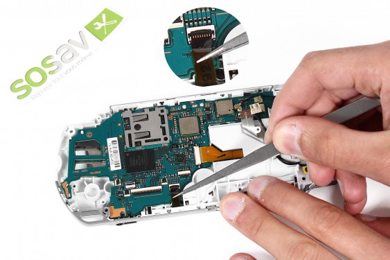

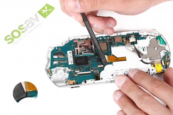

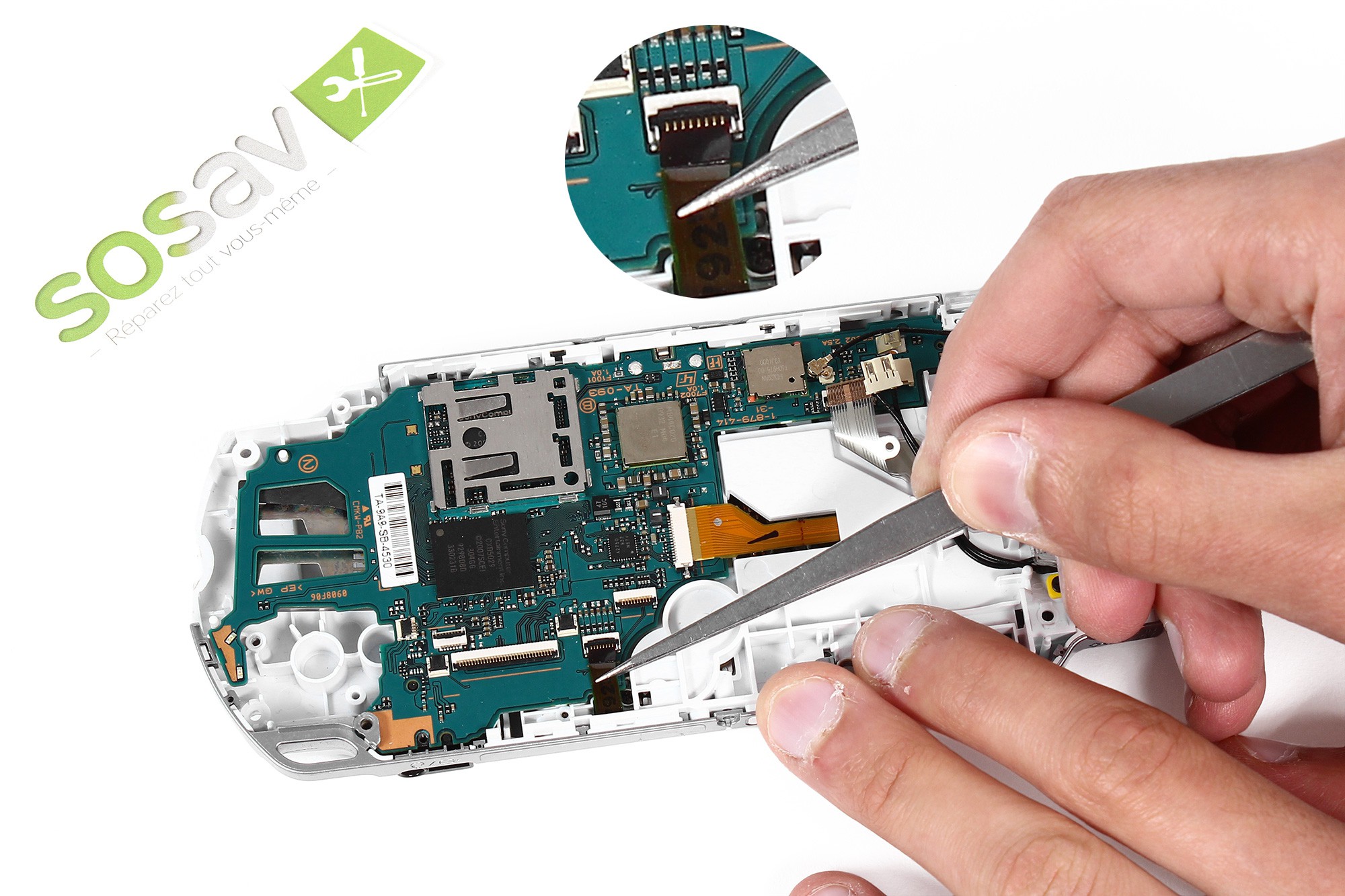

Reprenez la spatule en nylon pour déverrouiller le connecteur FPC du moteur du lecteur UMD.
Etape 43
Utilisez ensuite une pince afin de retirer délicatement la nappe de son connecteur.
Etape 44
Utilisez la spatule en nylon afin de déverrouiller délicatement le connecteur de la lentille laser du lecteur UMD.
Etape 45
Utilisez ensuite la pince afin de retirer délicatement la nappe de son connecteur.

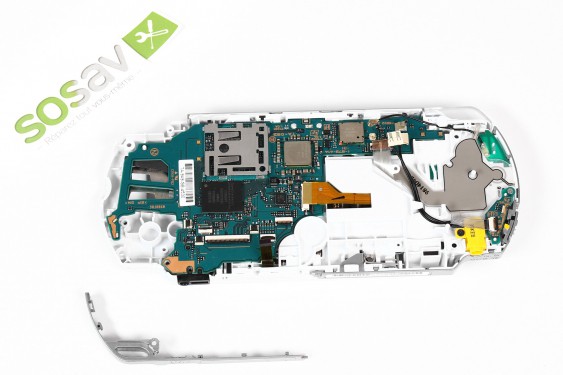

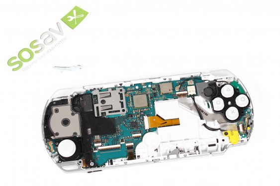

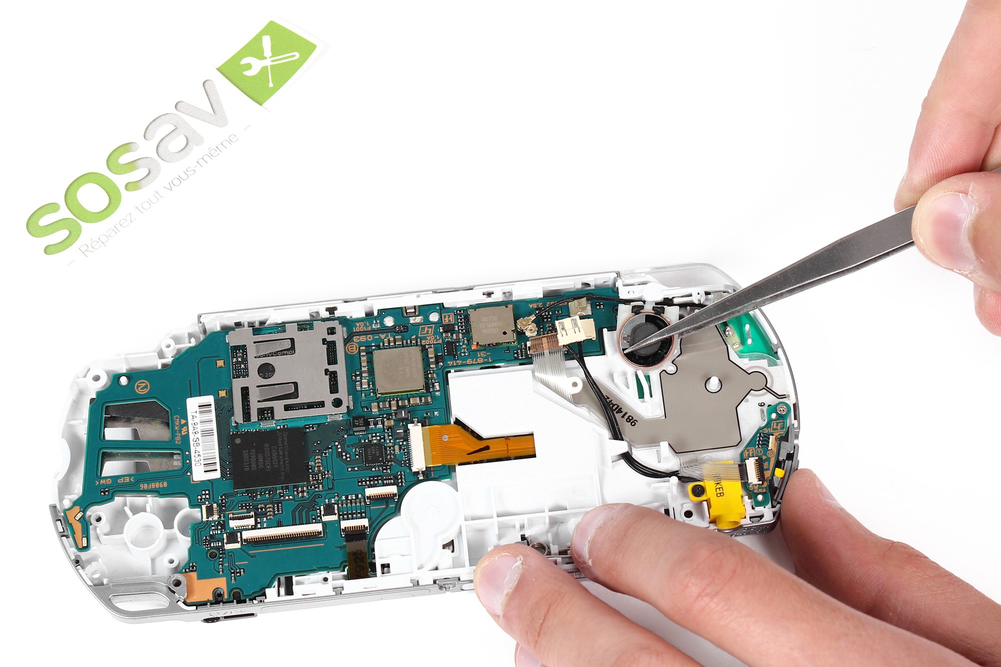

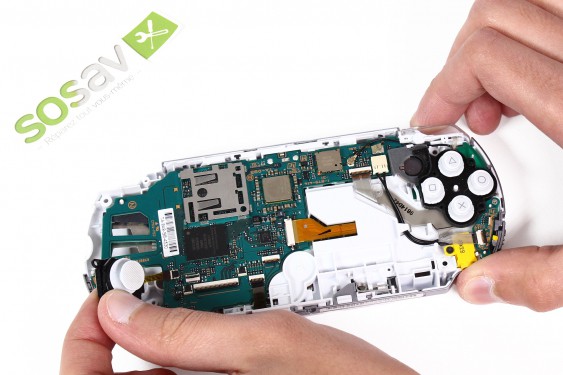

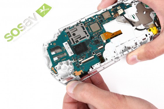

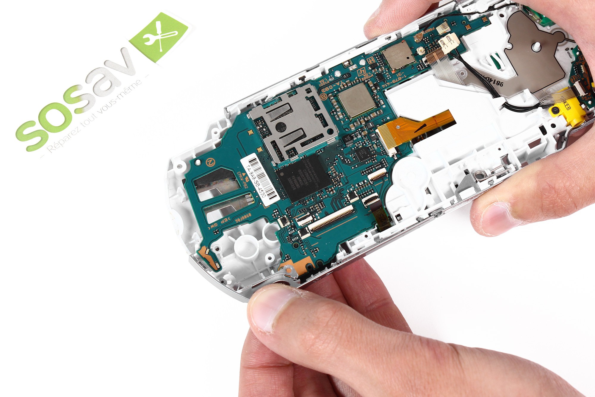

Retirez délicatement le plastique bas gauche de la console comme indiqué sur les photos.

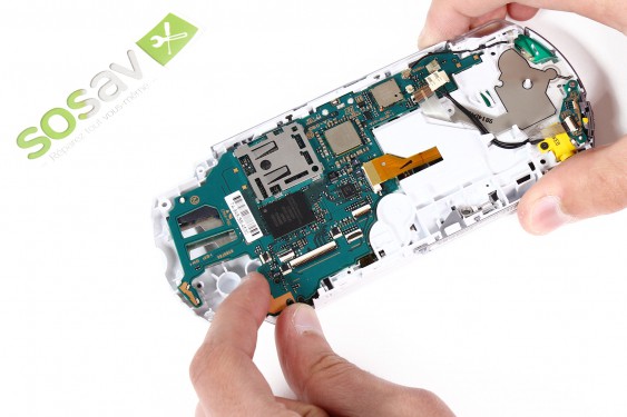

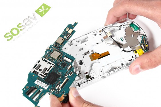

Etape 47

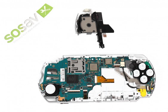

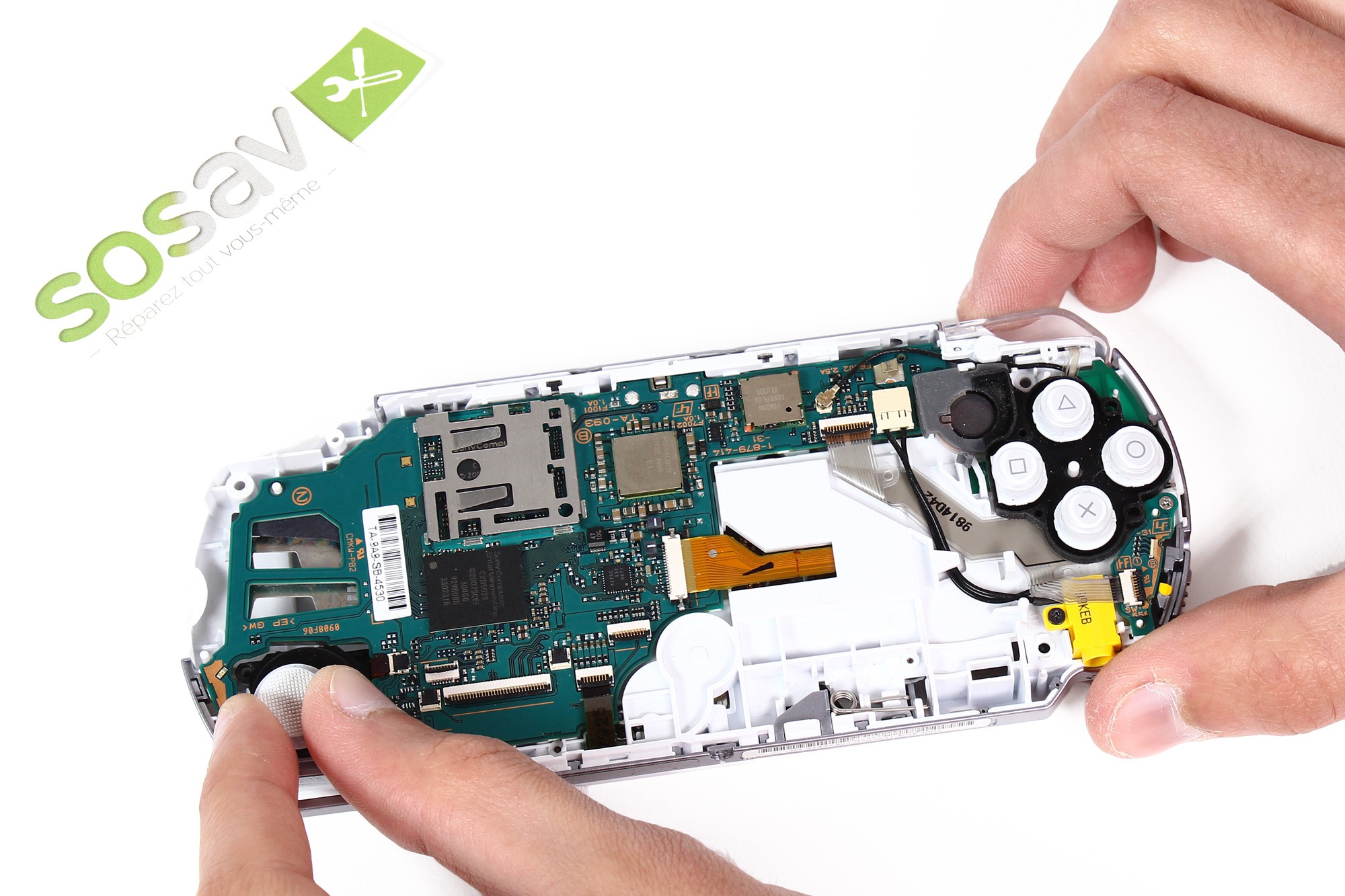

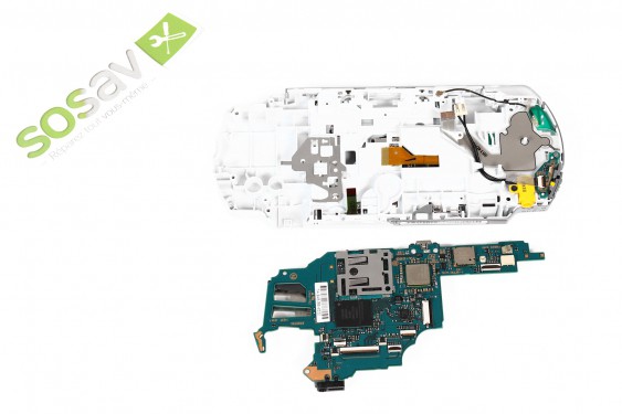

Saisissez par les bords la carte mère de la console puis retirez-la en douceur.
Note : Soyez très délicats lors de cette opération afin de ne pas endommager la carte mère !

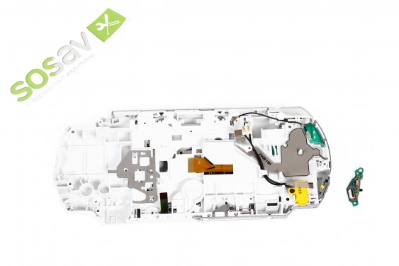

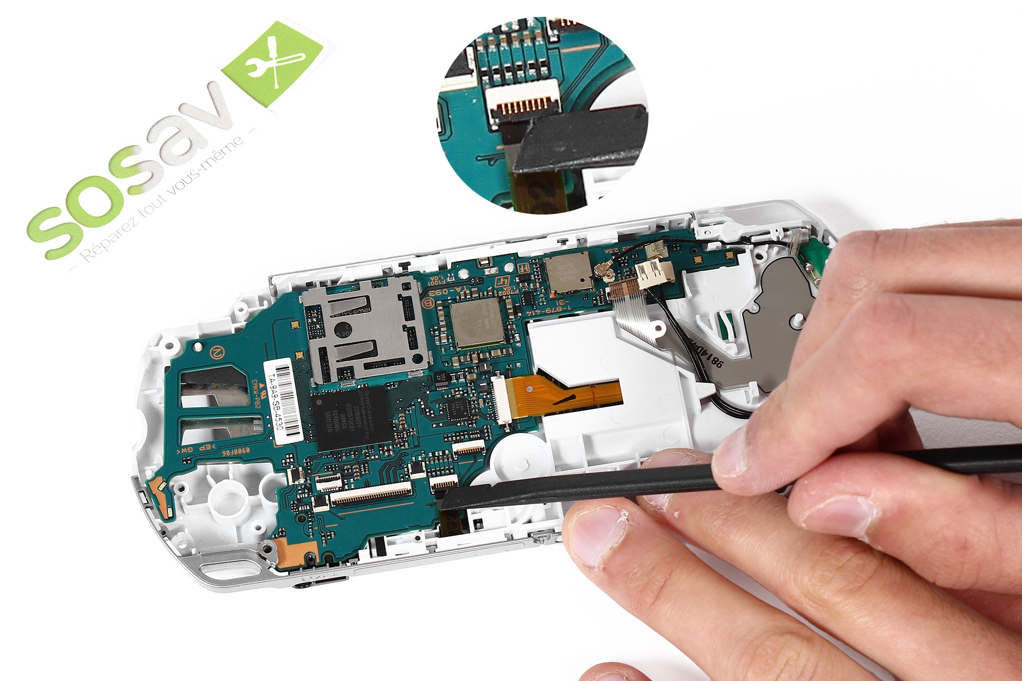

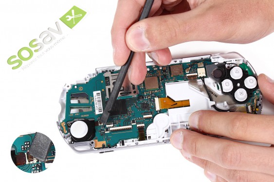

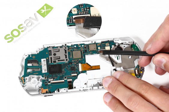

A l'aide d'une spatule en nylon, dévrerouillez la nappe de la carte power.
Etape 49
Avec la pince, retirez délicatement la nappe de la carte power de son connecteur.
Etape 50
Reprenez le tournevis cruciforme pour dévisser la vis maintenant la carte power en place.
Etape 51
Utilisez la pince afin de saisir la carte power puis procédez à son retrait.

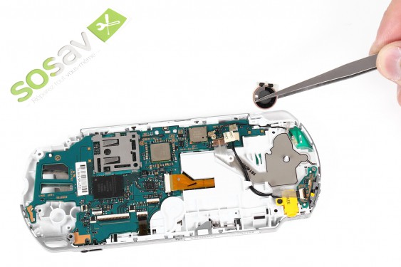

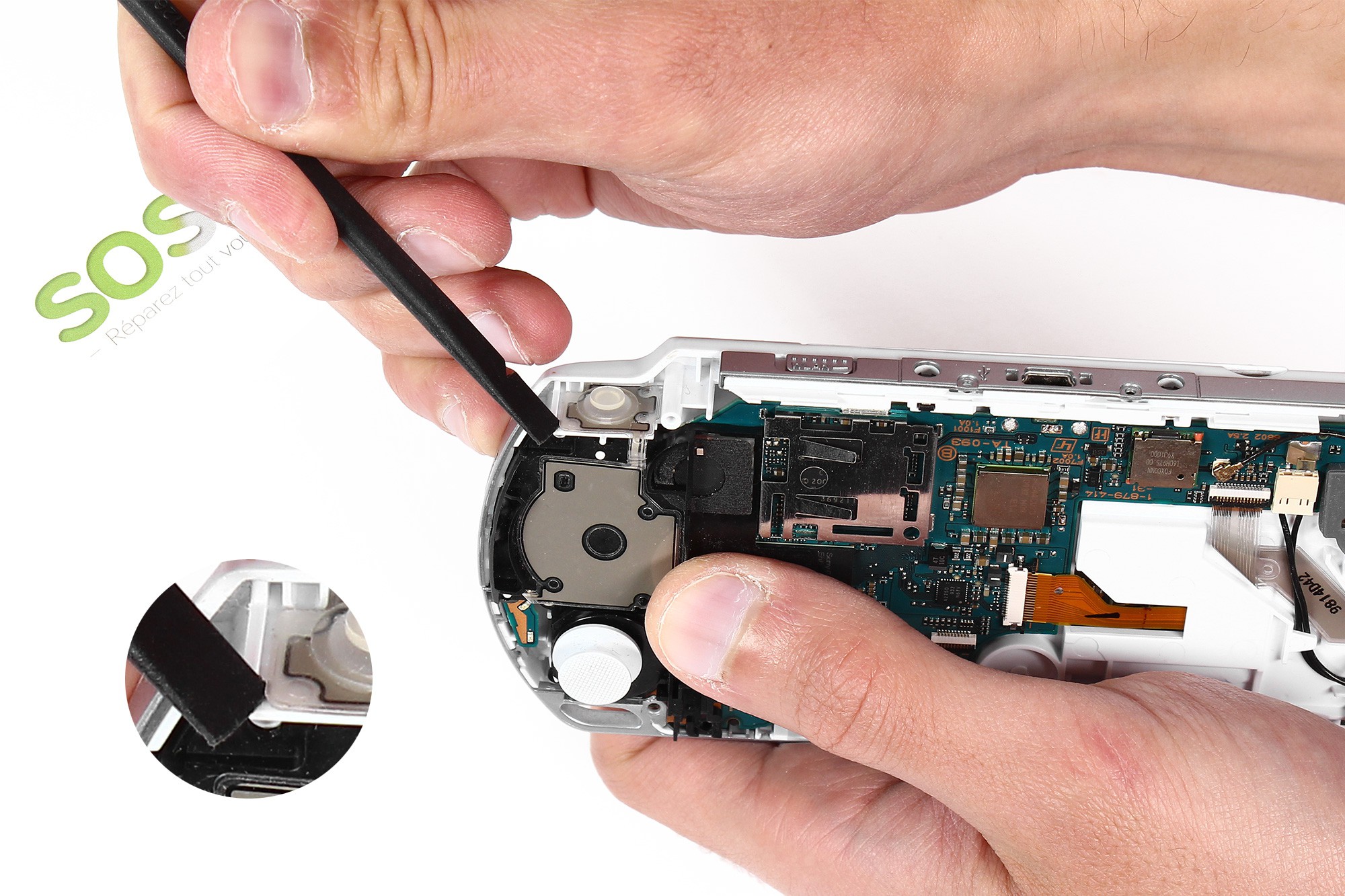

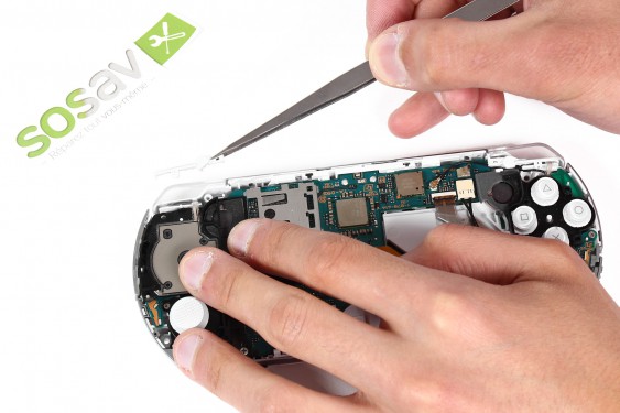

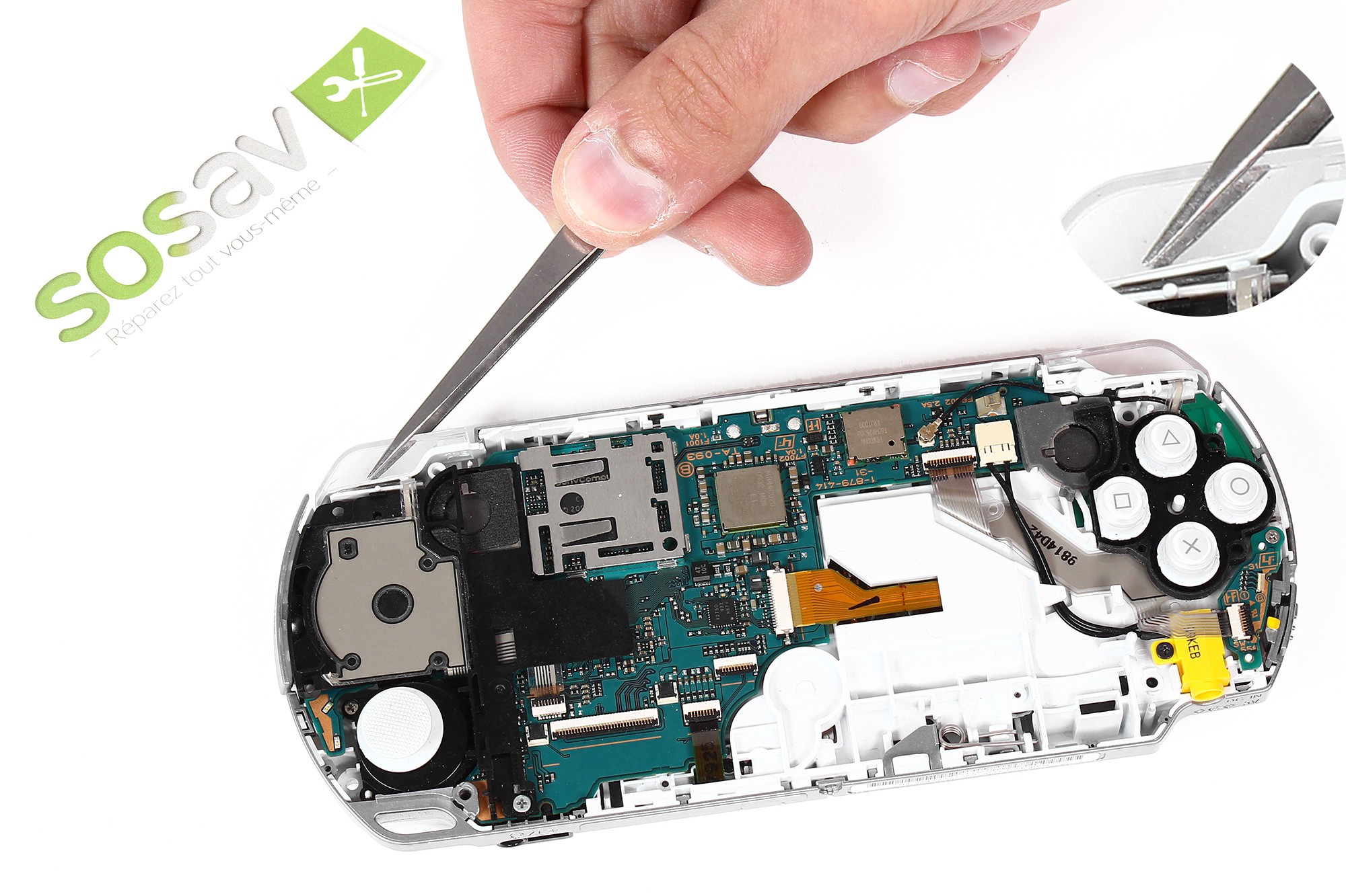

Avec la pince, saisissez puis retirez l'élement plastique de maintien de la gachette droite.
Etape 53
Toujours avec la pince, saisissez puis procédez au retrait de la gachette droite.

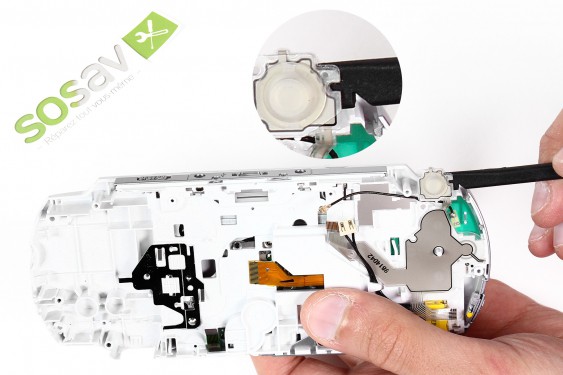

Etape 54

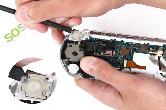

Reprenez la spatule en nylon pour décoller délicatement le bouton de la gâchette droite de la console.

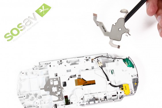

Etape 55

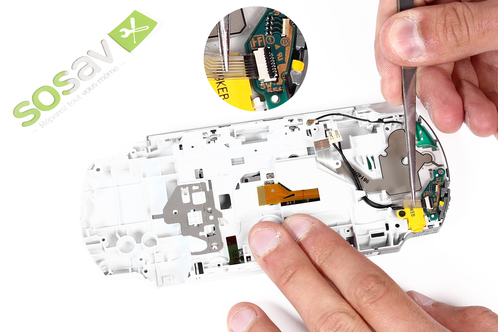

Utilisez une spatule en nylon afin de décoller très délicatement la nappe de gestion de boutons directionnels (Nappe L) puis procédez à son retrait.
Etape 56

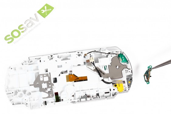

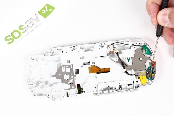

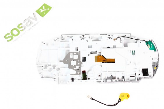

A l'aide d'un tournevis cruciforme, dévissez la vis maintenant la prise d'alimentation.
Etape 57
Procédez ensuite délicatement au retrait de la prise d'alimentation de la console.
Etape 58

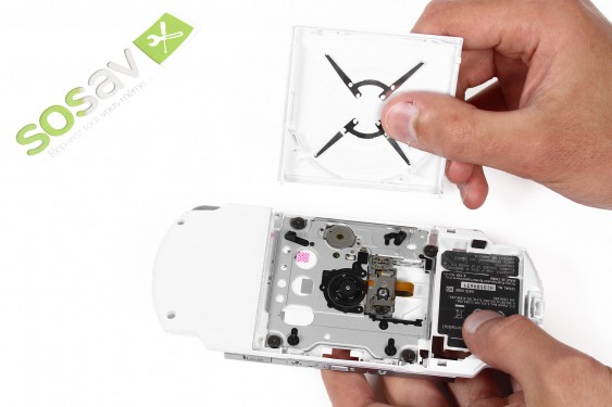

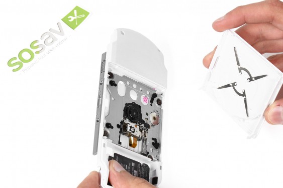

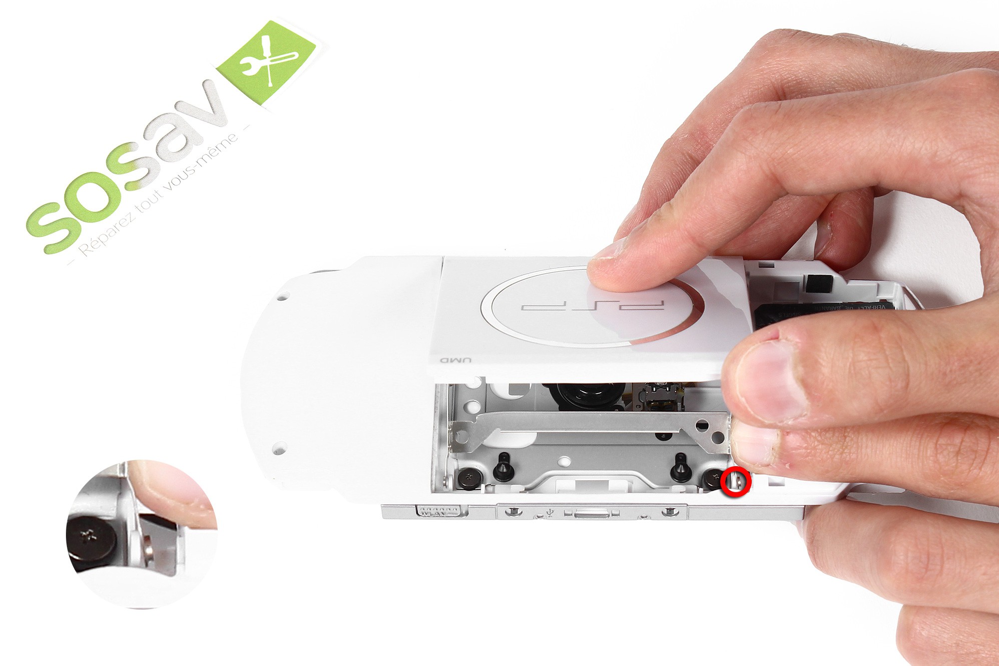

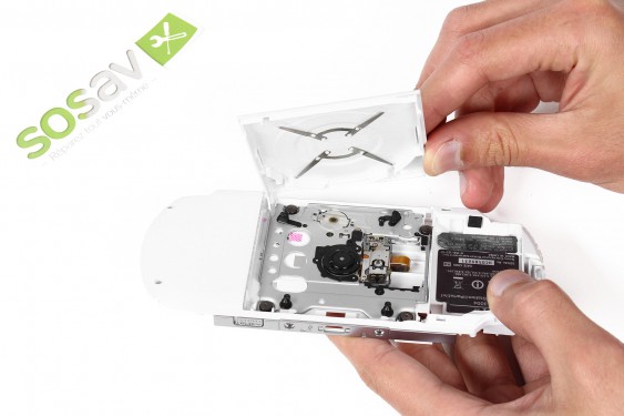

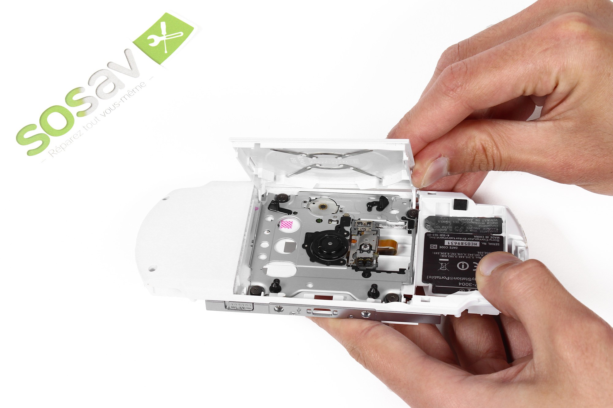

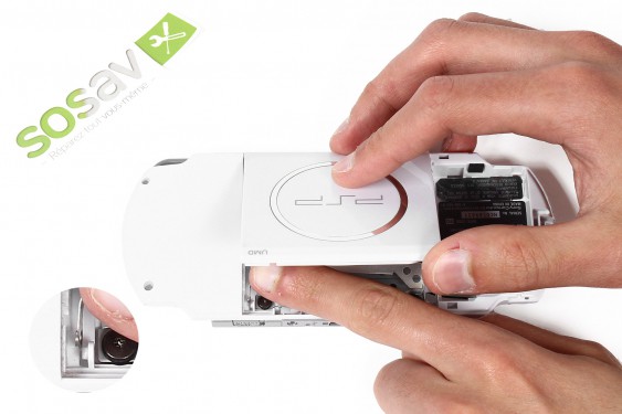

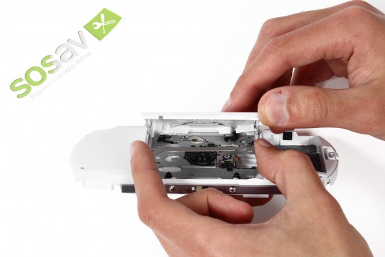

Retournez la console à l'envers et ouvrez le capot du lecteur UMD.
Poussez ensuite délicatement sur l'élément métallique de soutien de la porte du lecteur UMD afin de le déclipser de son logement.
Etape 59

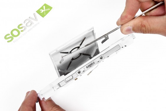

Procédez à la même opération qu'en étape précédente, cette fois-ci du côté droit, comme indiqué sur les photos.
Etape 60

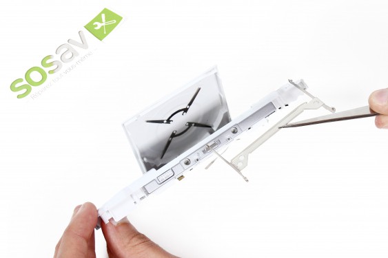

Poussez délicatement l'élément métallique de soutien de la porte du lecteur UMD afin de le déclipser complètement.
Etape 61
Réutilisez la pince pour retirer en douceur l'élement métallique de soutien de la porte du lecteur UMD.
L'élément métallique de soutien de la porte du lecteur UMD est désormais démonté.
Etape 62
Tirez ensuite très délicatement sur la porte du lecteur UMD afin de retirer cette dernière de la console.

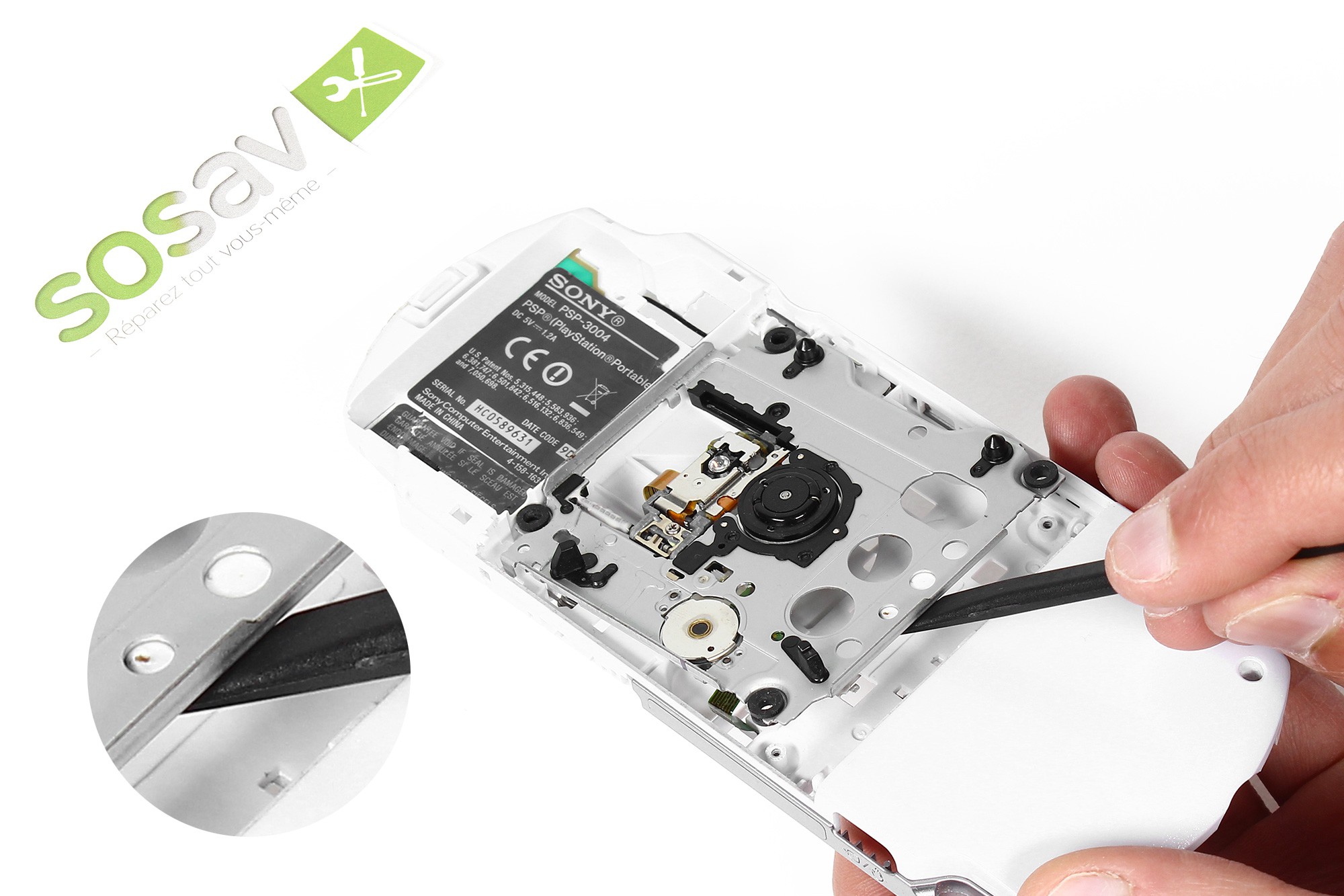

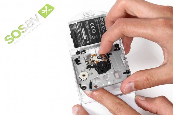

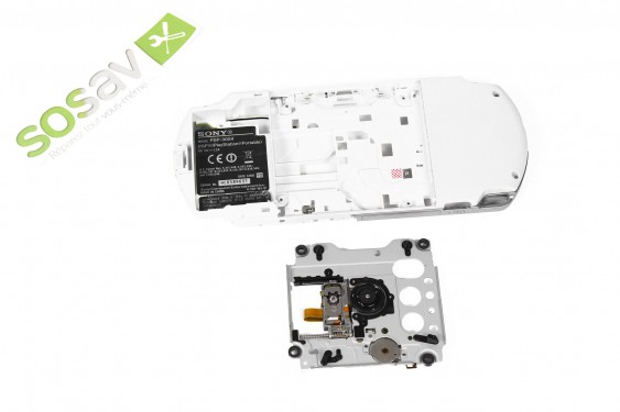

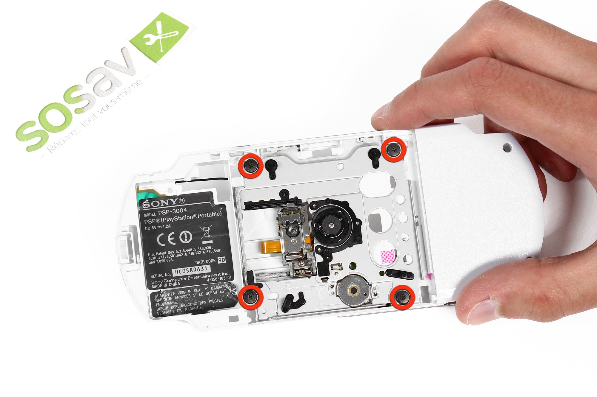

Avec le tournevis cruciforme, dévissez ensuite les quatre vis entourées en rouge sur la photo.
Celles-ci maintiennent le lecteur UMD à la coque de la PSP 3000.
Etape 64
A l'aide de la spatule en nylon, faites levier afin de sortir le lecteur UMD de son logement.

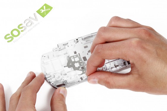

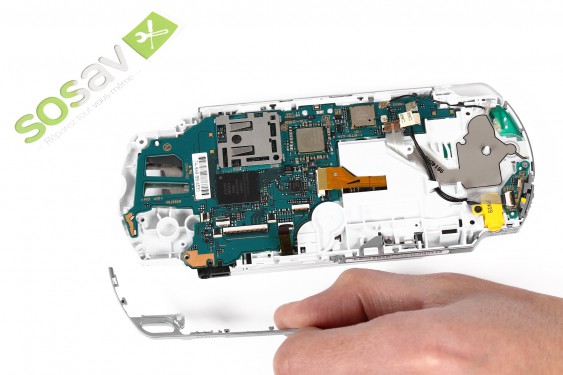

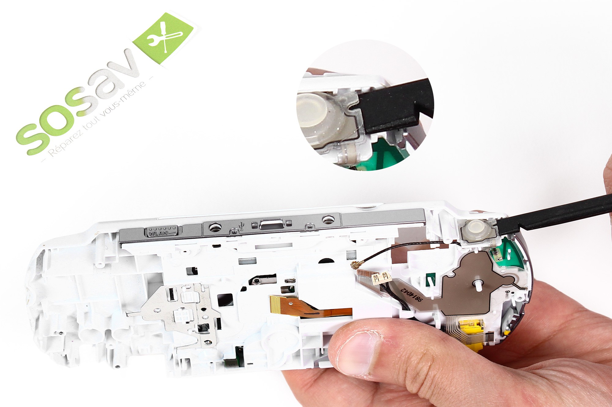

Saisissez puis retirez le plastique latéral droit de la console.
Le plastique latéral droit de la PSP 3000 est désormais démonté.
Etape 66

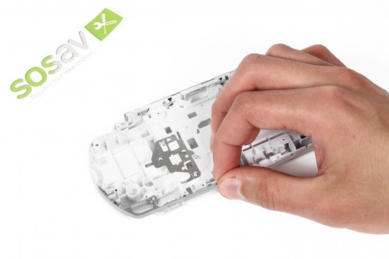

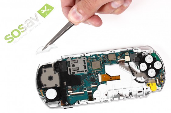

Si le plastique localisé en bas à gauche est encore présent (ce qui est le cas pour certains sous-modèles de PSP-3000), procédez à son retrait.
Note : Cette pièce peut être retenue par deux petits clips plastiques à soulever et entourés en rouge sur la photo.
Etape 67
Le plastique bas gauche de la PSP-3000 est désormais démonté.

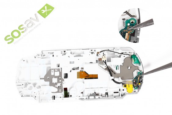

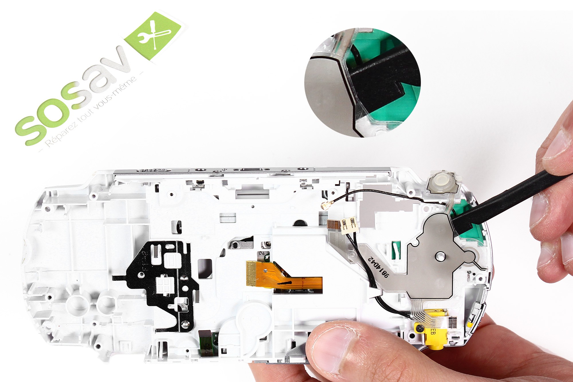

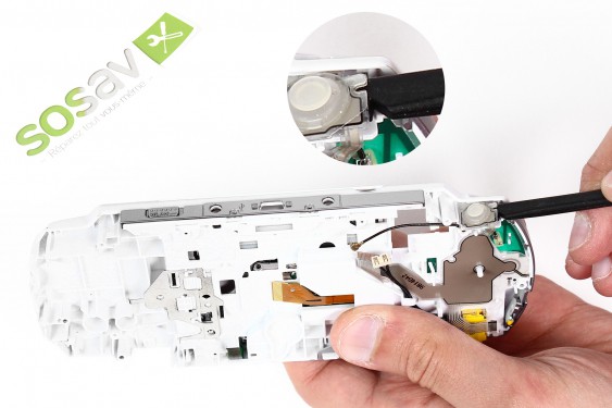

Etape 68

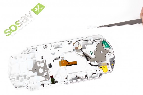

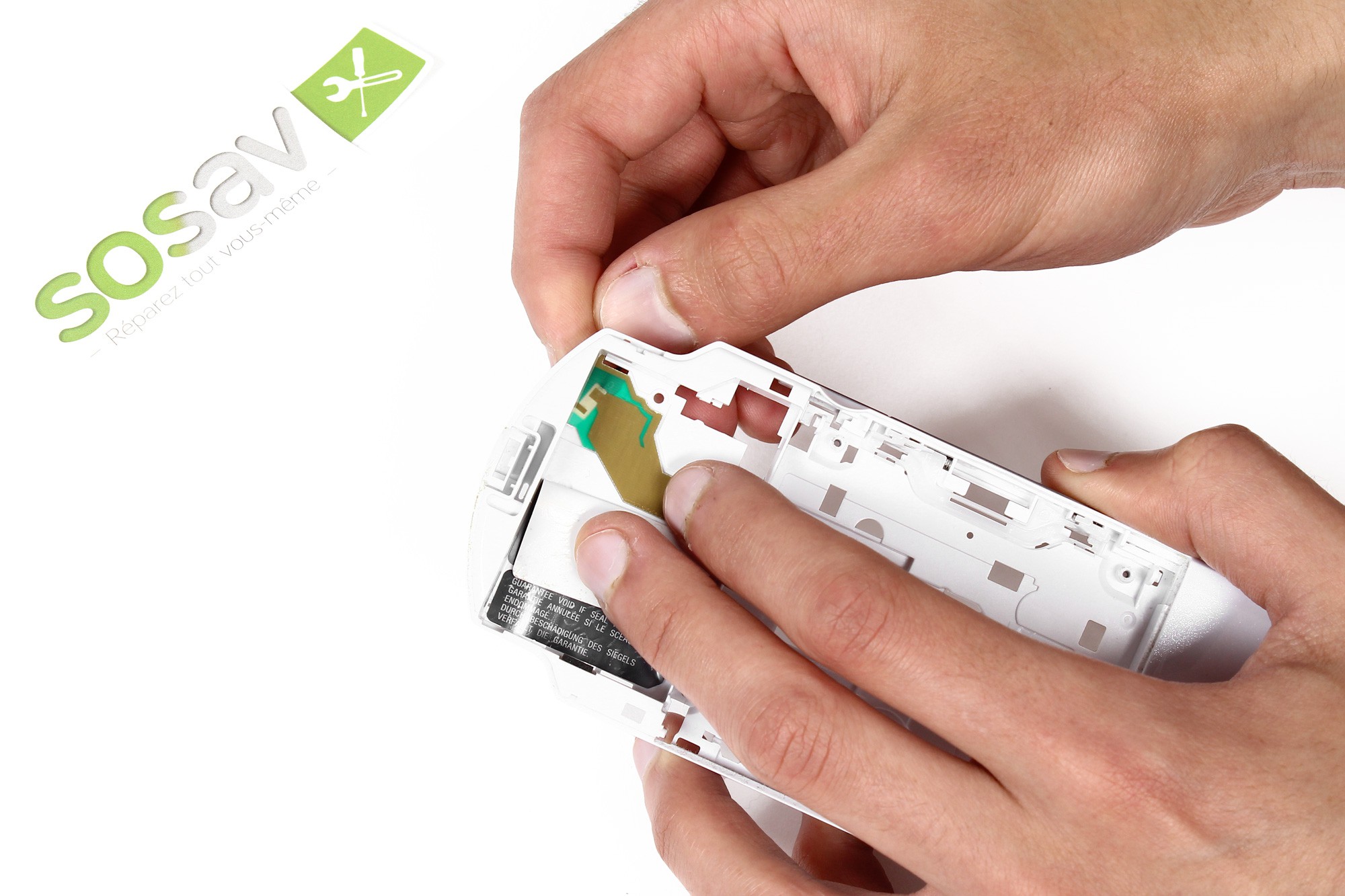

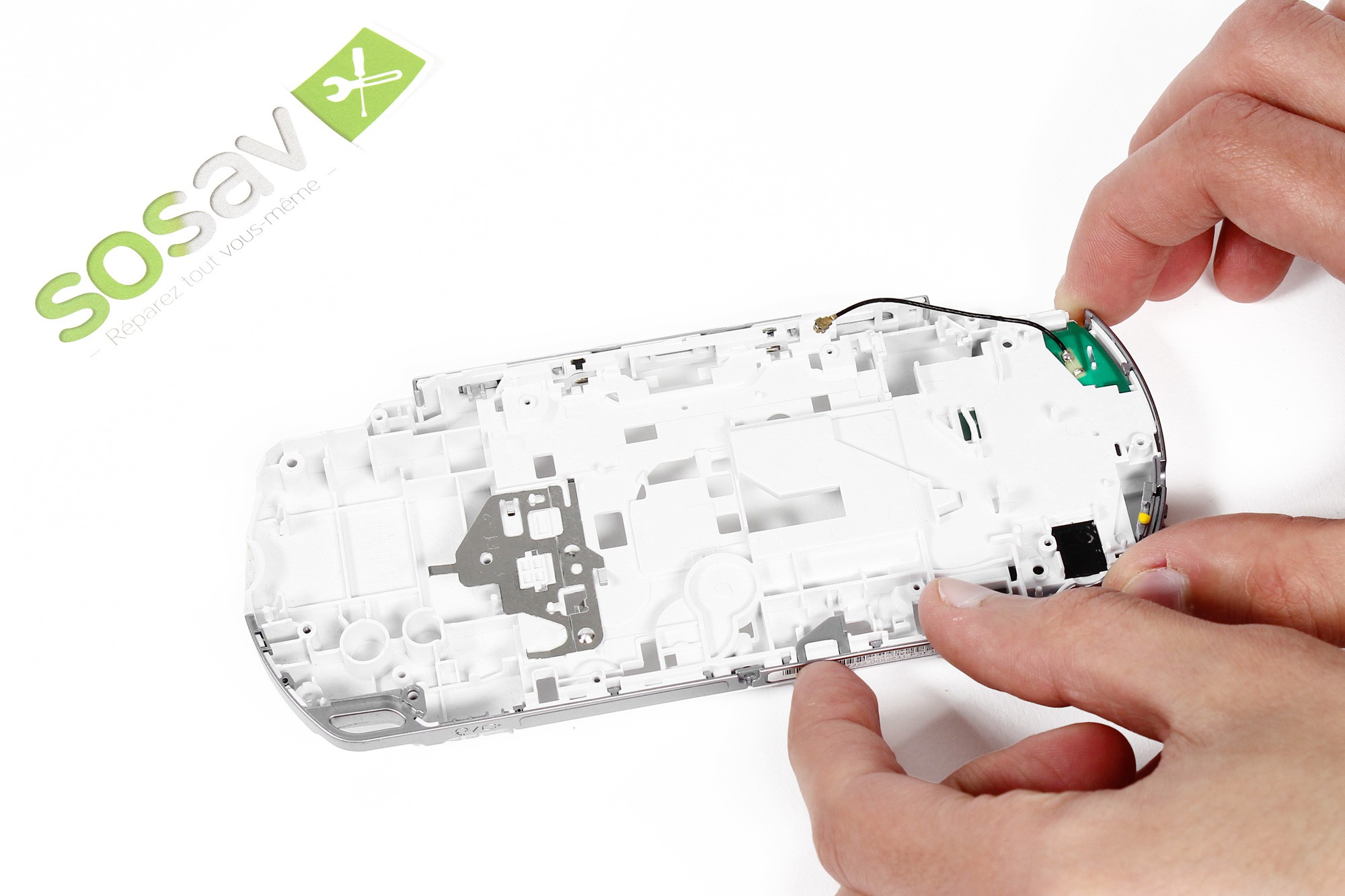

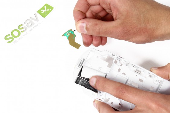

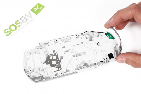

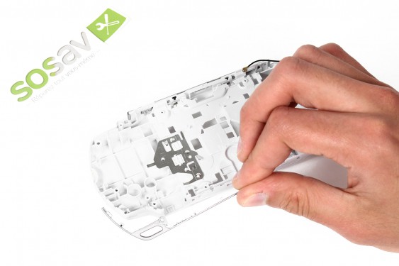

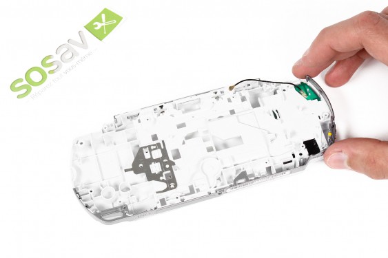

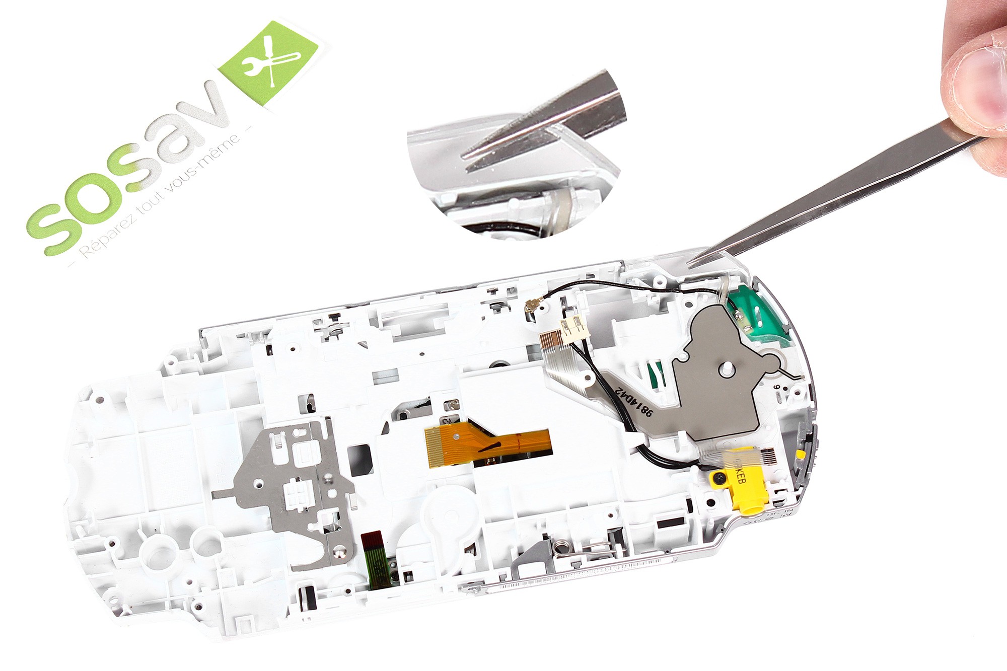

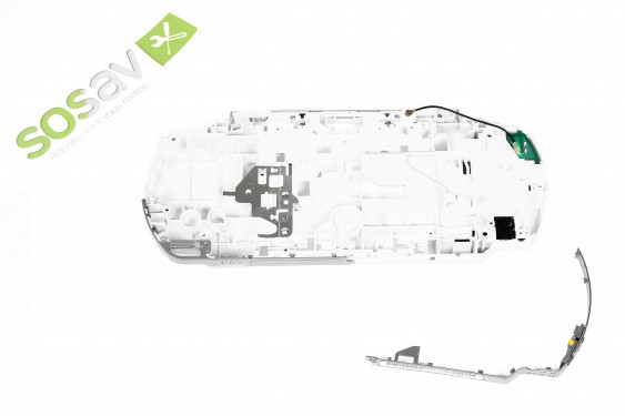

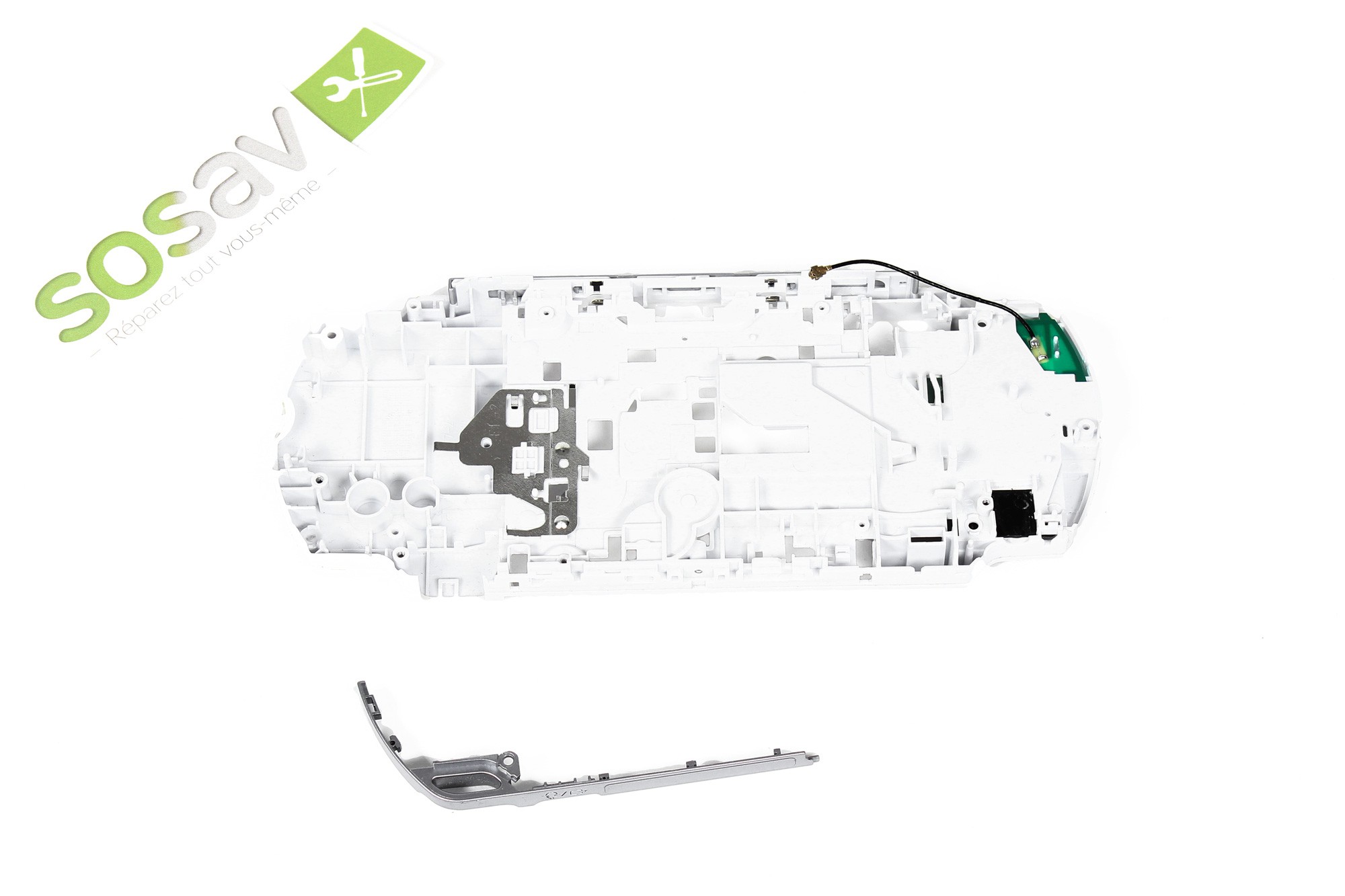

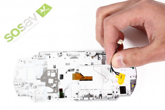

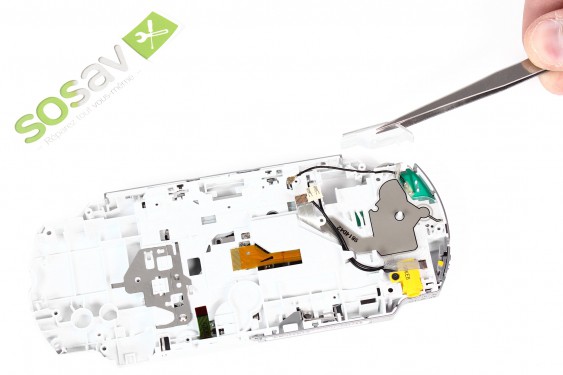

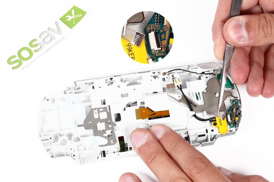

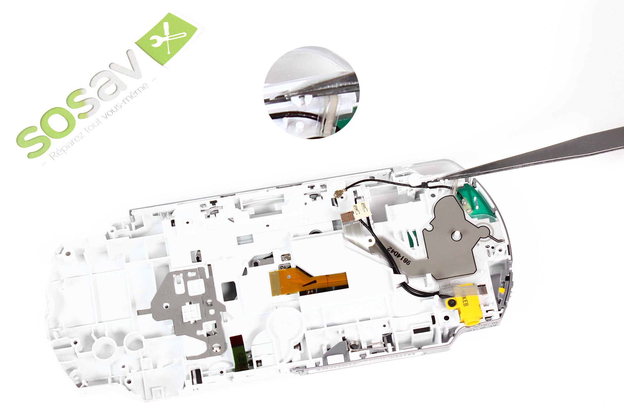

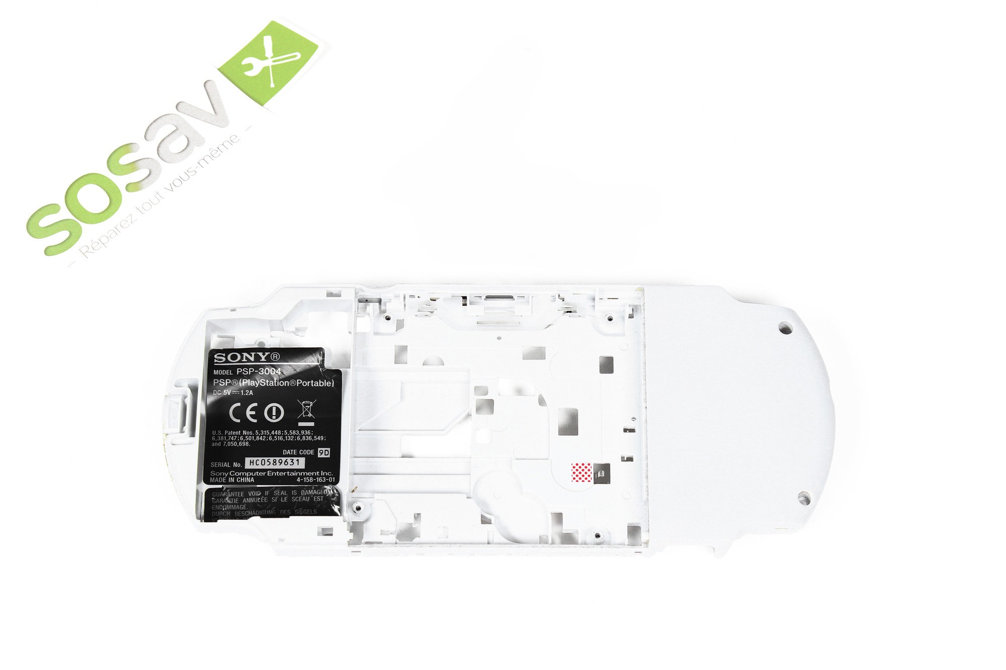

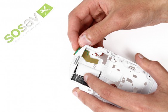

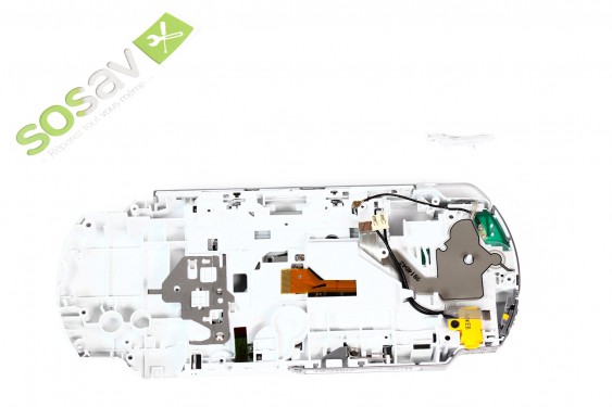

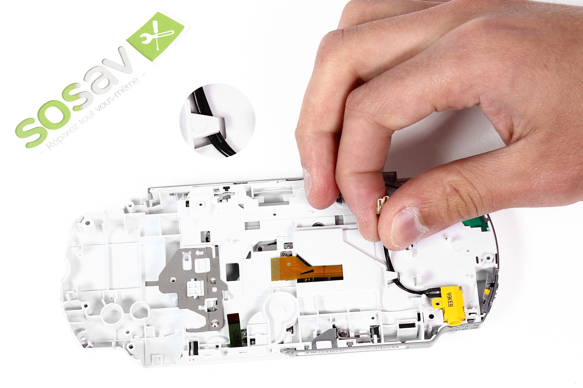

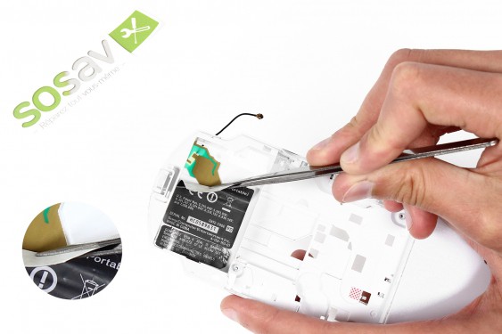

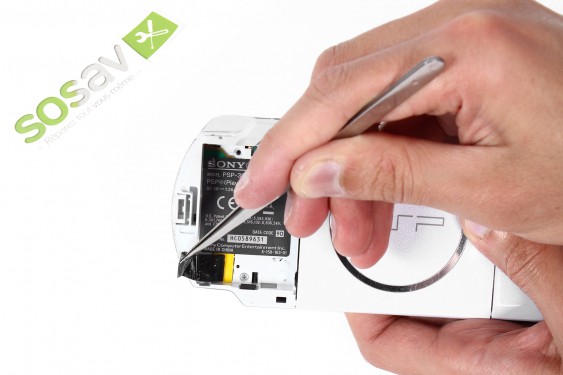

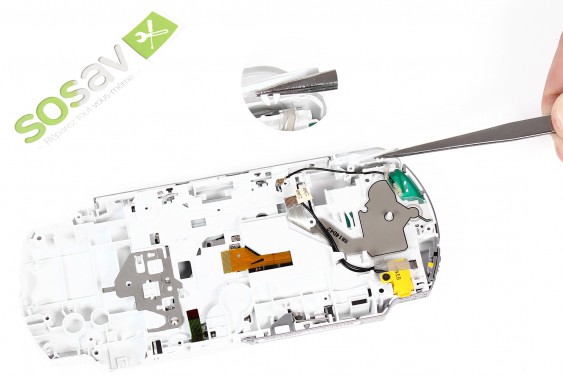

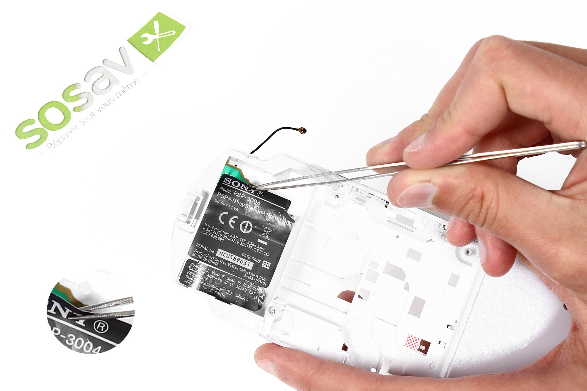

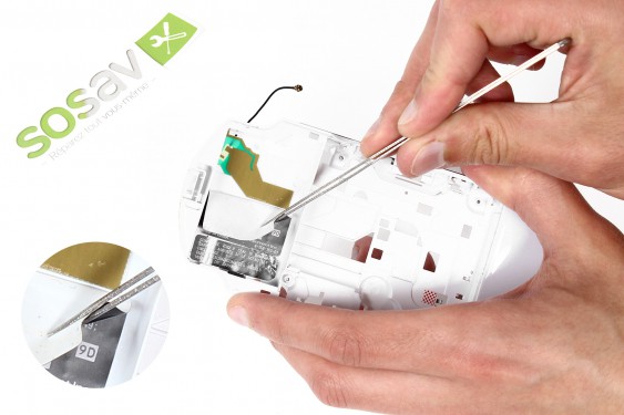

Servez-vous à nouveau de la pince pour attraper et décoller l'étiquette noire de manière à pouvoir accéder à l'antenne WiFi de la console.

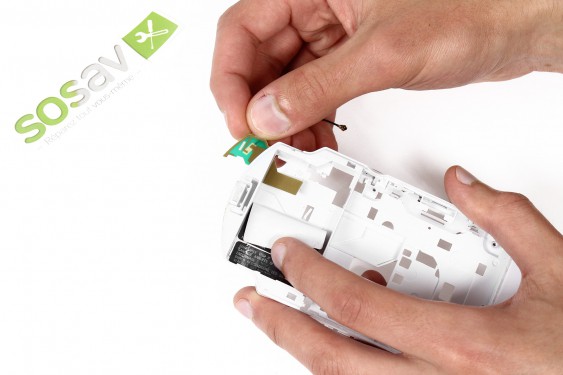

Etape 69
Saisissez ensuite l'antenne WiFi puis procédez délicatement à son retrait de la console.

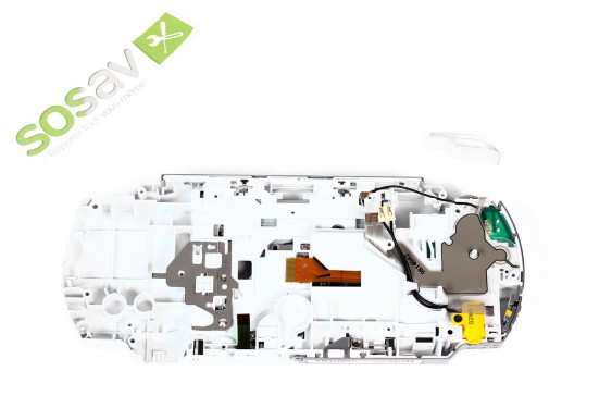

Etape 70
La coque arrière de la PSP 3000 est désormais démontée.
Remplacez-la par une pièce neuve si cela est nécessaire.
Note : Vous pouvez, si cela est nécessaire récupérer l'autocollant et l'appliquer sur la nouvelle pièce.
