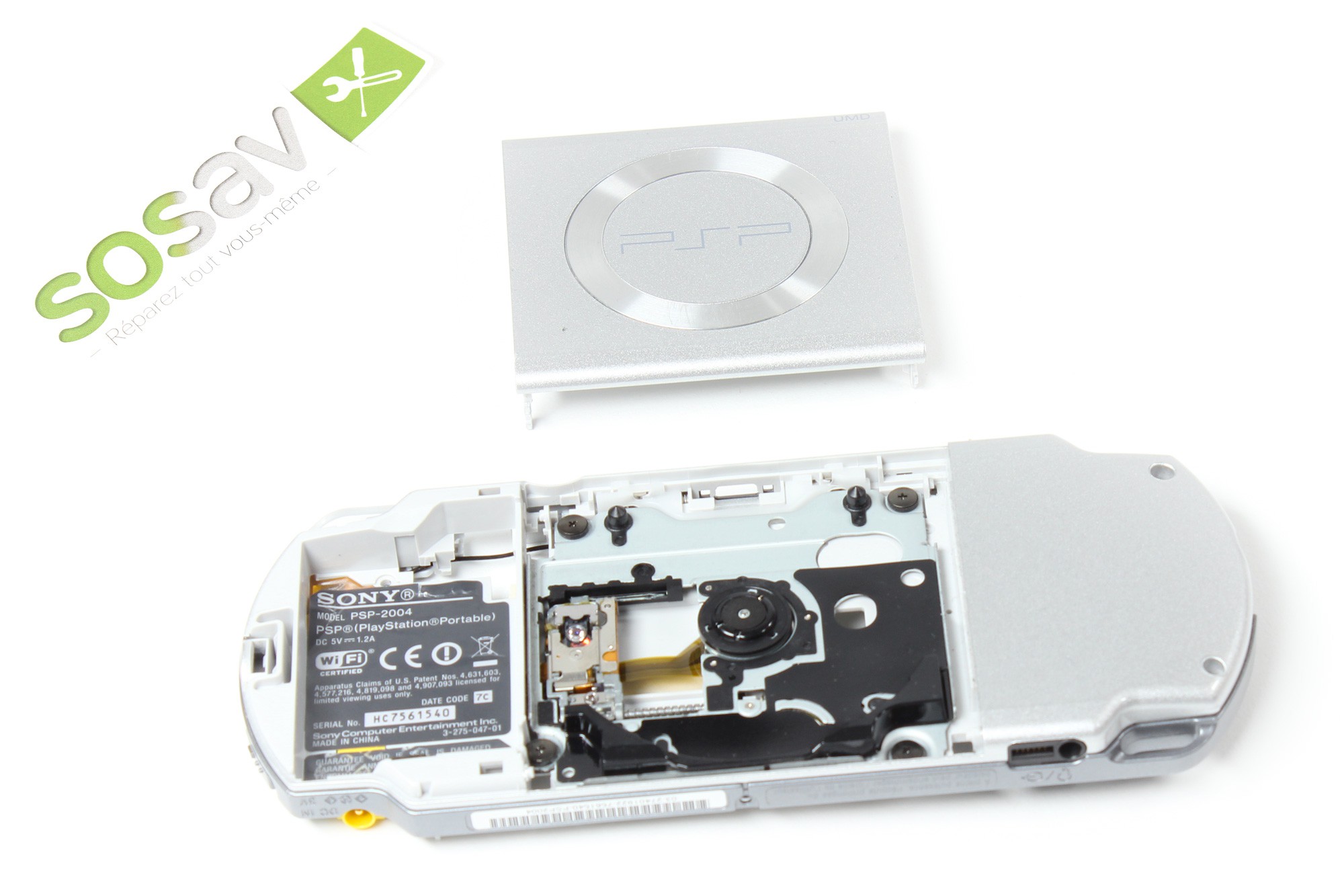

Retournez désormais votre PSP 2000 afin d'avoir le lecteur UMD face à vous.
A l'aide d'une pince, saisissez l'élement de maintien de la porte du lecteur UMD puis retirez-le. Celui-ci est en mousse et est situé à droite.
Etape 39
Toujours avec la pince, retirez l'élement en mousse du côté gauche.
Etape 40
Déclipsez la partie gauche du support de la porte du lecteur UMD.
Etape 41
Retournez désormais à nouveau votre PSP 2000.
Tirez ensuite l'élement plastique blanc de maintien du ressort de la porte de lecteur UMD.
Etape 42
Toujours avec la pince, procédez délicatement au retrait du ressort de la porte du lecteur UMD.
Etape 43
Réutilisez la spatule en nylon afin de faire levier sur le côté gauche de la porte du lecteur UMD. Ceci dans le but de sortir la porte de son ergo présent sur la coque de votre PSP 2000.
Etape 44
Vous pouvez désormais saisir puis soulever délicatement la porte du lecteur UMD afin l'ôter.
Etape 45
La porte du lecteur UMD de votre PSP-2000 est désormais démontée.
Remplacez-la par une porte neuve si nécessaire.
Pour remonter votre PSP 2000 suivez ce guide en sens inverse.
