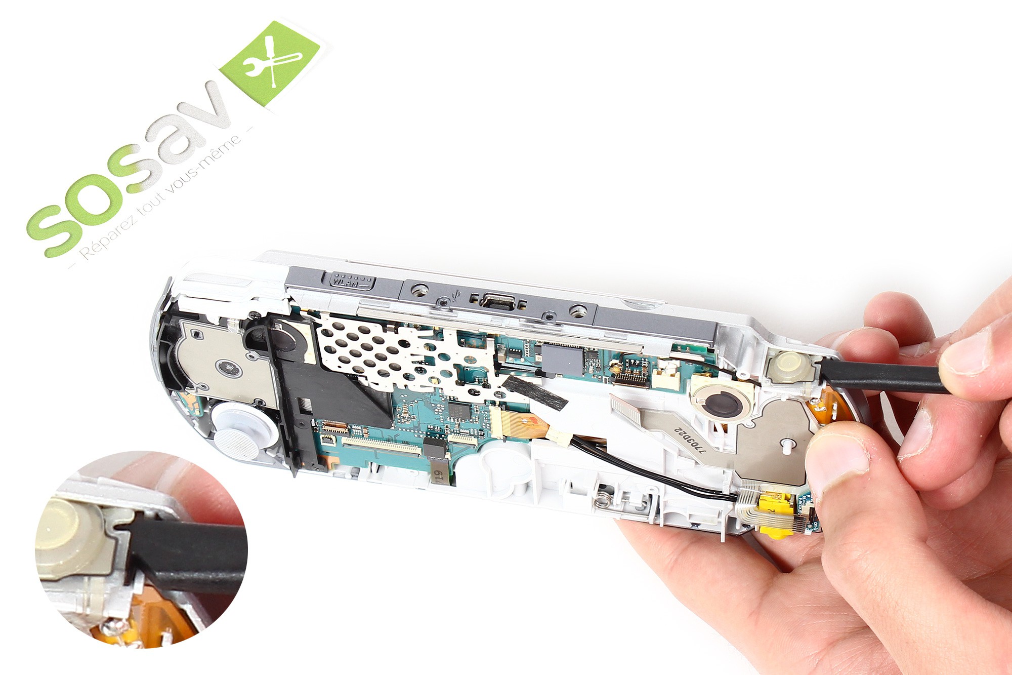

A l'aide d'une spatule en nylon, faites délicatement levier afin de dévérouiller le connecteur FPC de la nappe R.
Toujours avec la spatule en nylon, sortez délicatement la nappe R de son connecteur.

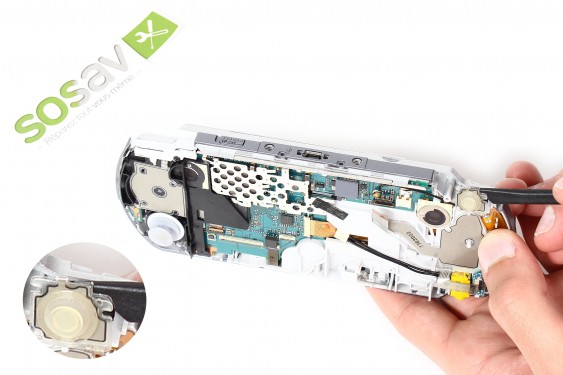

Insérez désormais une spatule en nylon entre la partie supérieure de la nappe R (bouton poussoir du bouton R) et la coque de la PSP 2000.
Faites ensuite délicatement levier afin de décoller cette nappe.
Etape 24
Décollez ensuite très délicatement le reste de la nappe R.
Etape 25

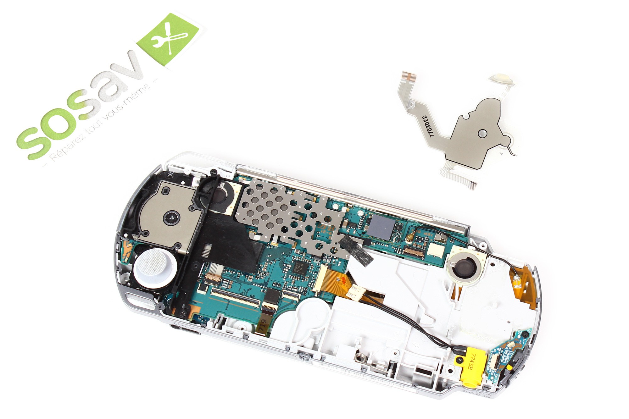

La nappe R de votre PSP 2000 est désormais démontée.
Pour remonter votre PSP 2000 suivez ce guide en sens inverse.
