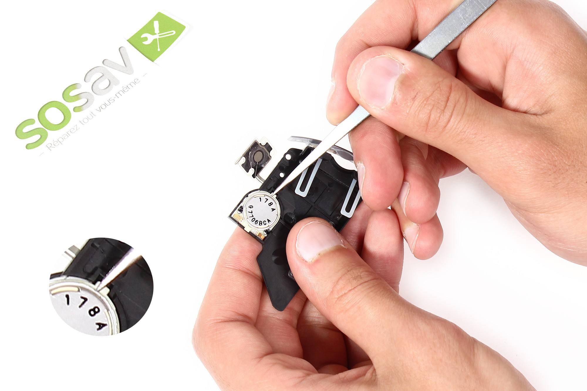

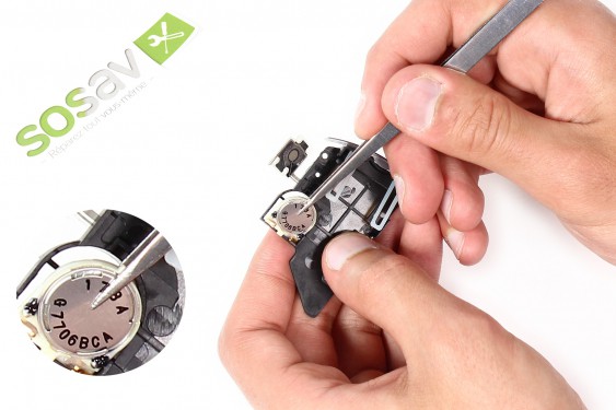

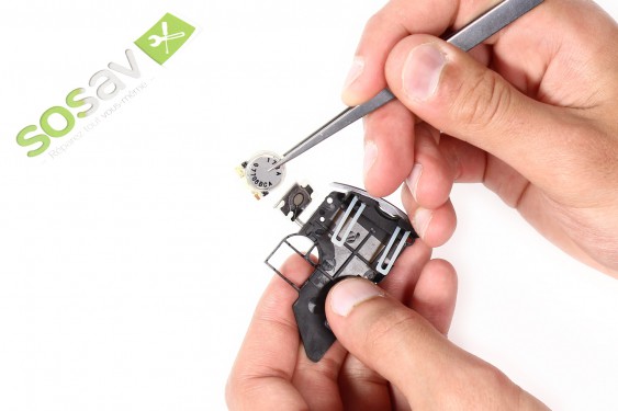

A l’aide de la pince, déclipsez le haut-parleur gauche de la carte complète puis procédez à son retrait.

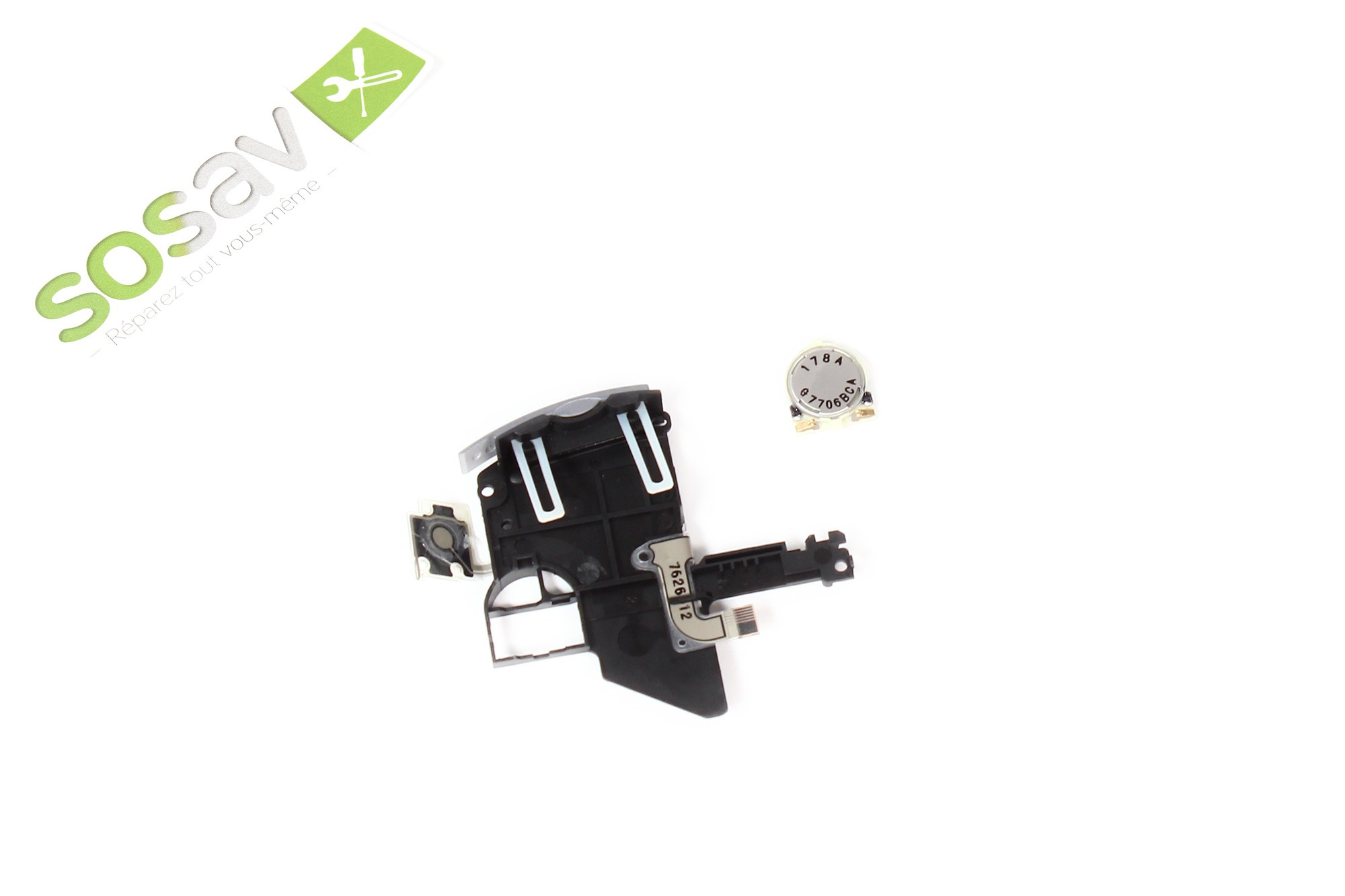

Le haut-parleur gauche de la PSP-2000 est désormais démonté.
Pour remonter votre PSP 2000 suivez ce guide en sens inverse.
