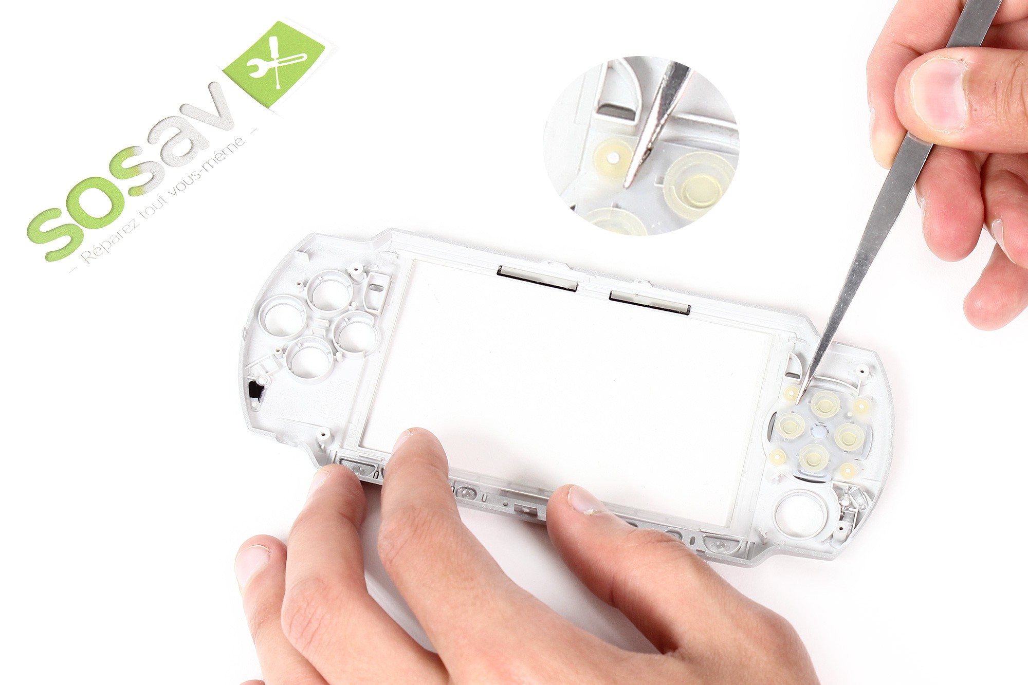

Retournez désormais la façade avant de votre PSP.

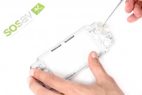

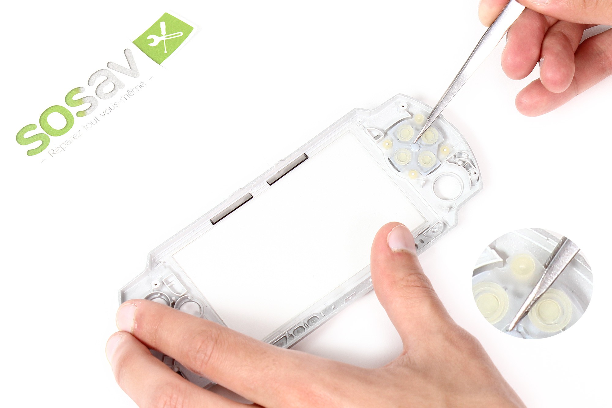

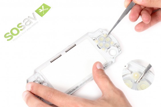

Puis l'aide d'une pince, saisissez délicatement la croix directionnelle.
Dans certains cas, la croix directionnelle ne viens pas avec a coque mais reste sur la PSP 2000. Dans ce cas il vous suffit de la saisir directement.

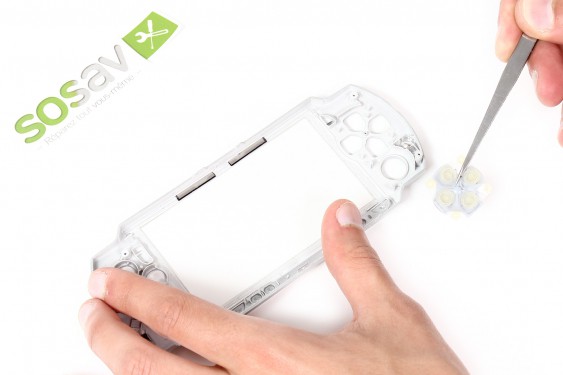

Procédez ensuite au retrait de la croix directionnelle.

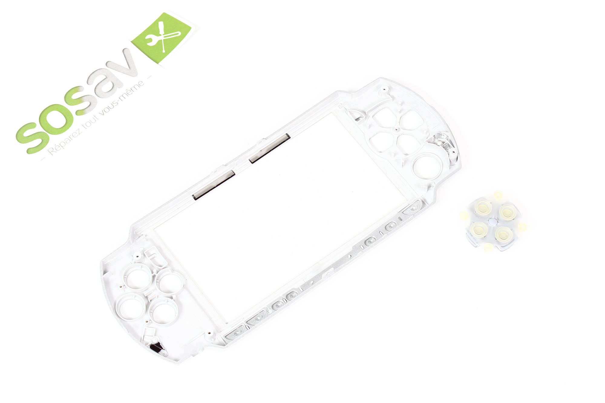

La croix directionnelle de votre PSP-2000 est désormais démontée.
Remplacez-la par une pièce neuve si cela est nécessaire.
