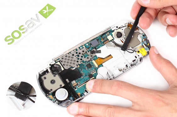

Utilisez une pince afin de saisir et ôter délicatement les boutons droits (boutons d'action) de la PSP 2000.

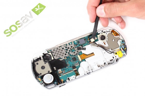

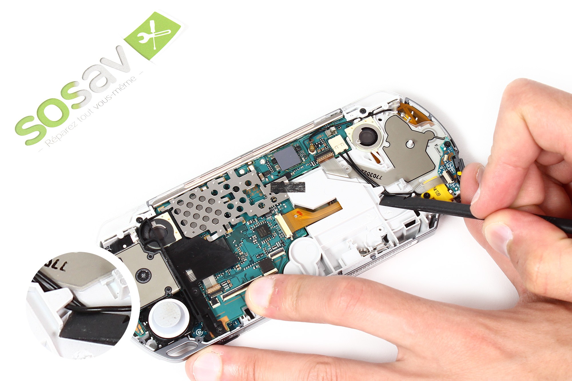

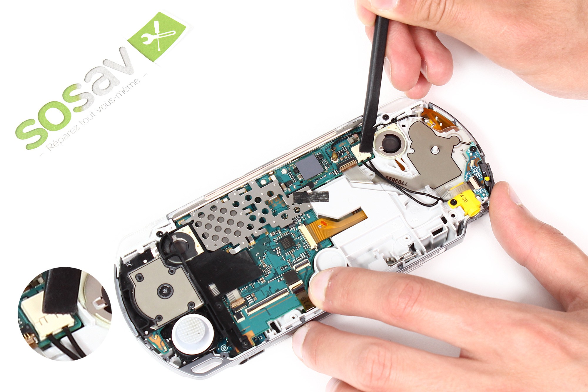

Utilisez une spatule en nylon afin d’extraire le câble du connecteur d’alimentation de son logement.
Toujours à l’aide d’une spatule en nylon, déconnectez très délicatement le connecteur d’alimentation de la carte mère.

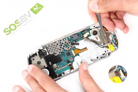

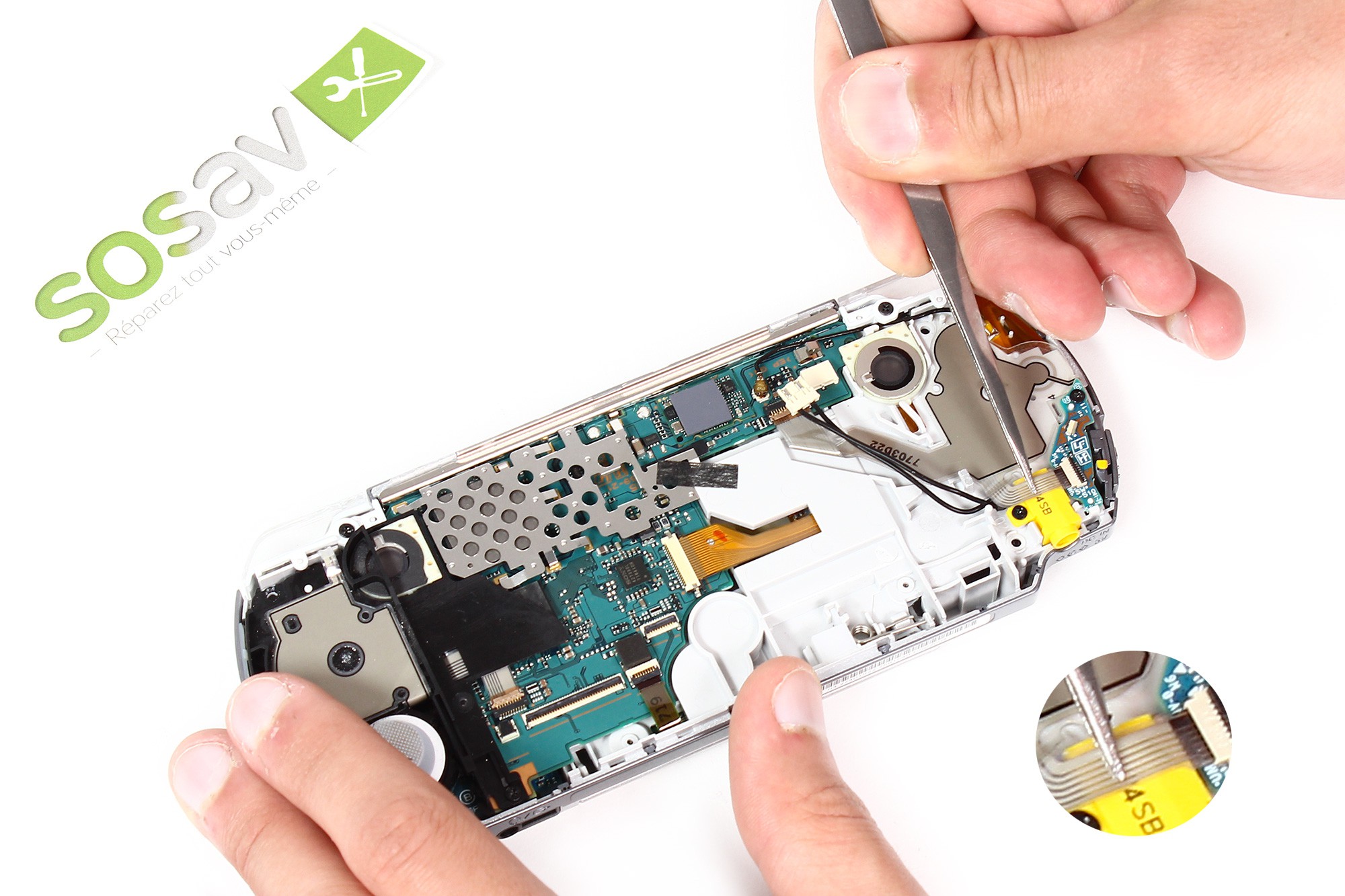

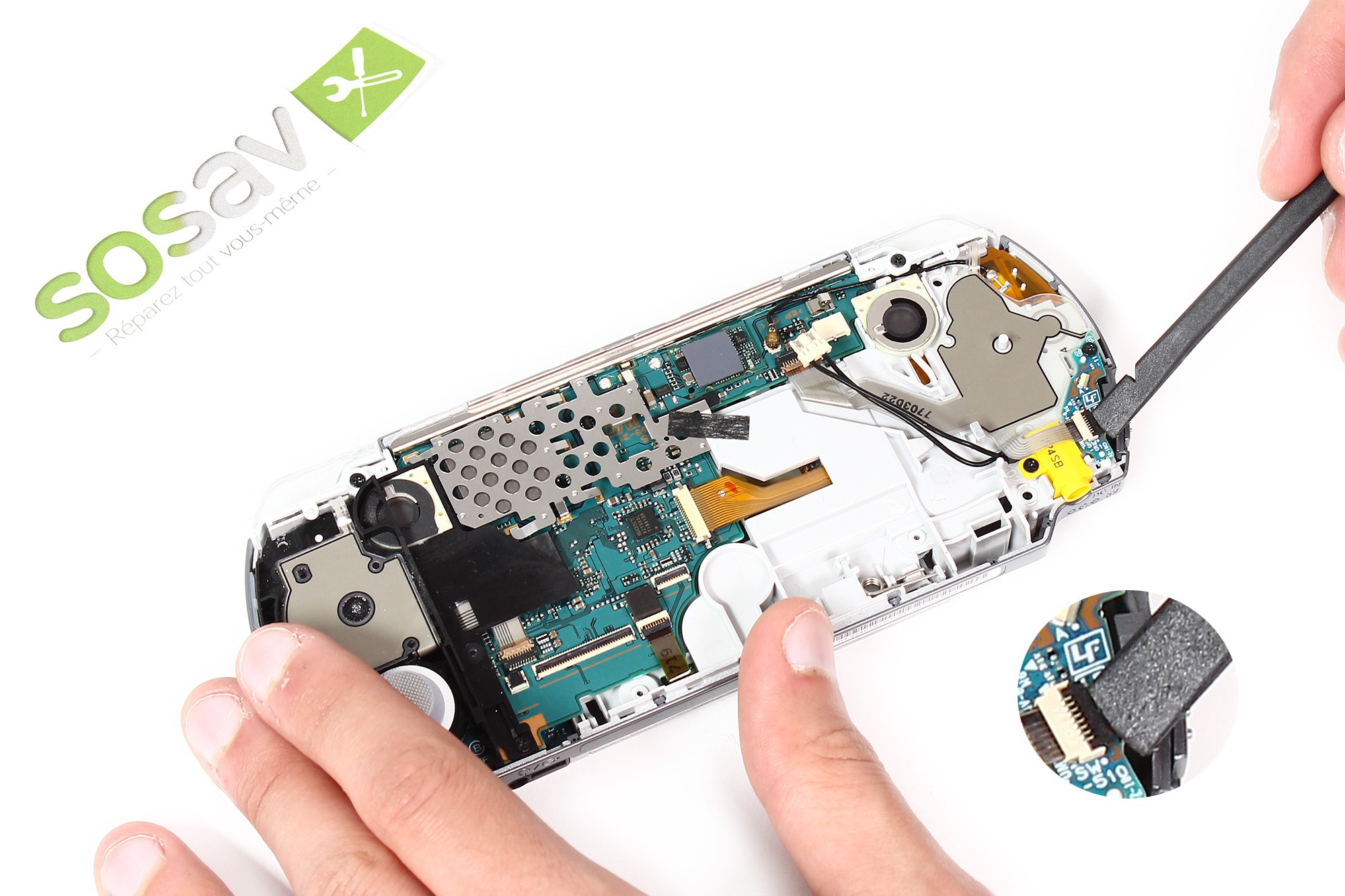

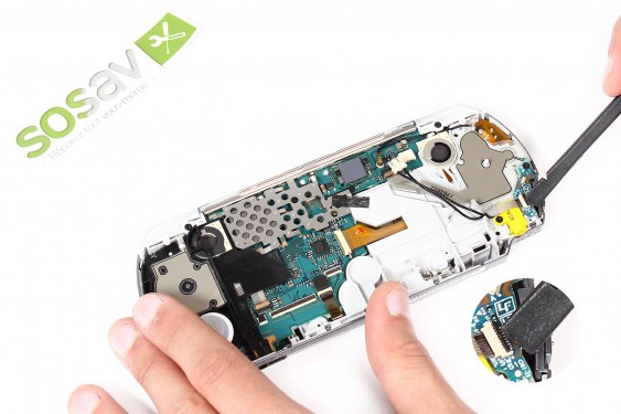

Utilisez une spatule en nylon afin de déverrouiller la nappe de la carte power.
A l’aide d’une pince, procédez délicatement au retrait de la nappe de la carte power

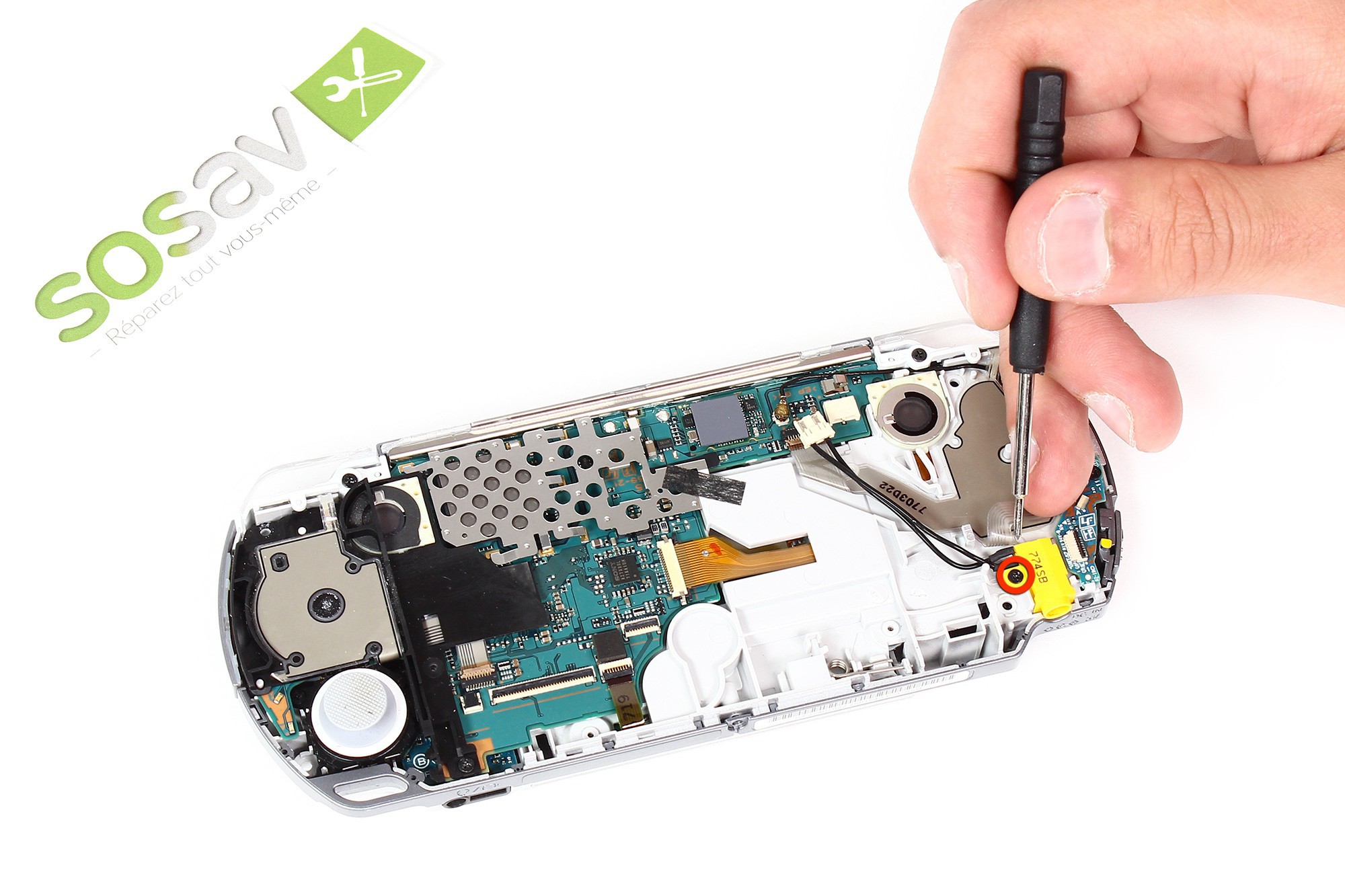

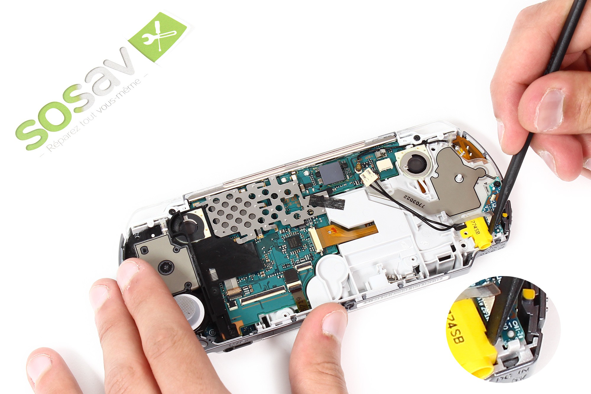

Utilisez un tournevis cruciforme afin de dévisser la vis noire maintenant en place le connecteur d’alimentation.

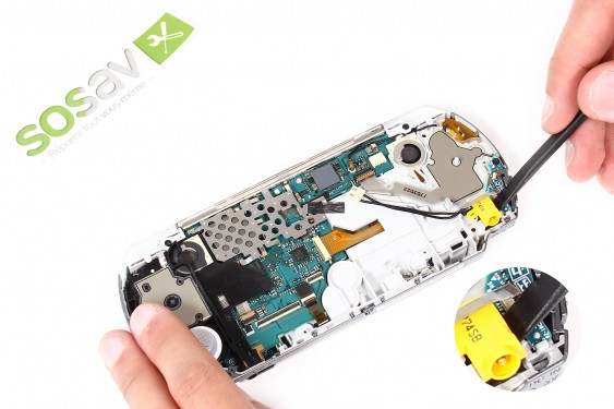

A l’aide d’une spatule en nylon, faites délicatement levier afin de soulever légèrement la prise d'alimentation.
Etape 24

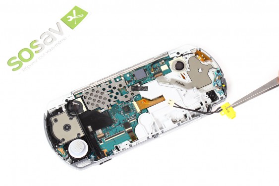

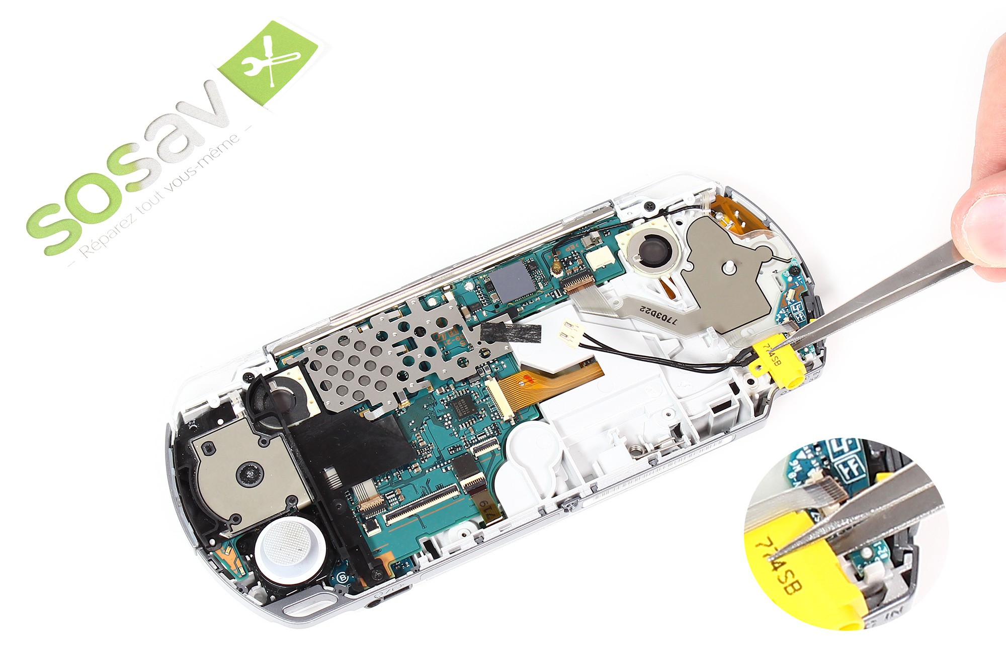

Saisissez ensuite le connecteur d’alimentation à l’aide d’une pince puis procédez à son retrait.
Etape 25

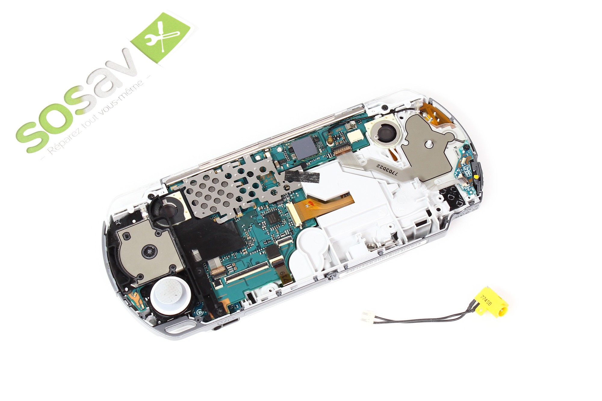

Le connecteur d’alimentation de votre PSP-2000 est désormais démonté.
Remplacez-le par une pièce neuve si cela est nécessaire.
Pour remonter votre PSP 2000 suivez ce guide en sens inverse.
