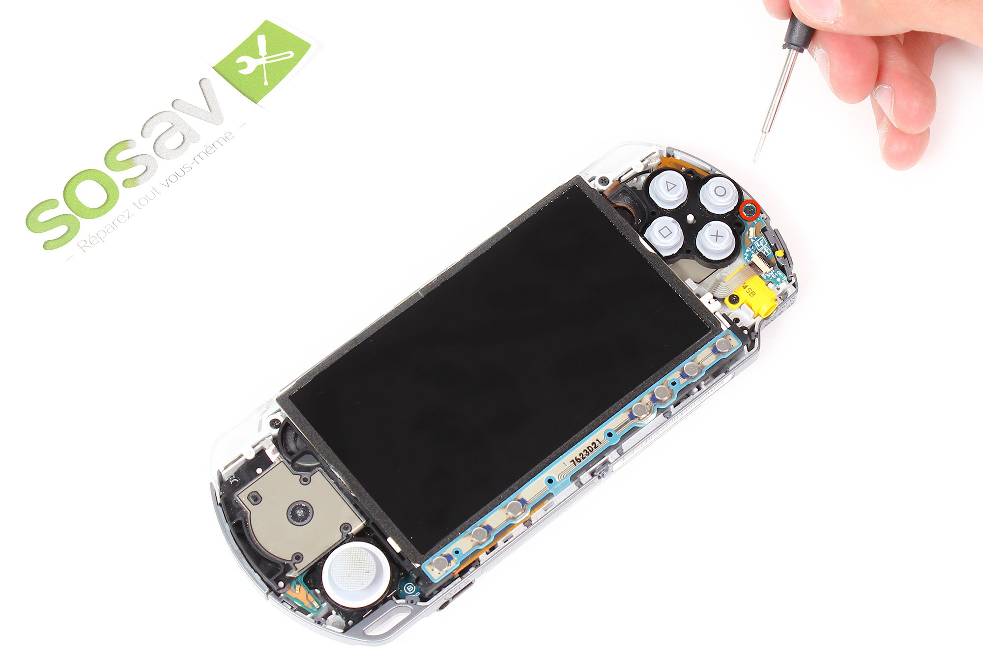

Reprenez le tournevis cruciforme pour dévisser la vis entourée en rouge.
Celle-ci maintient la carte power à la coque de votre PSP 2000.

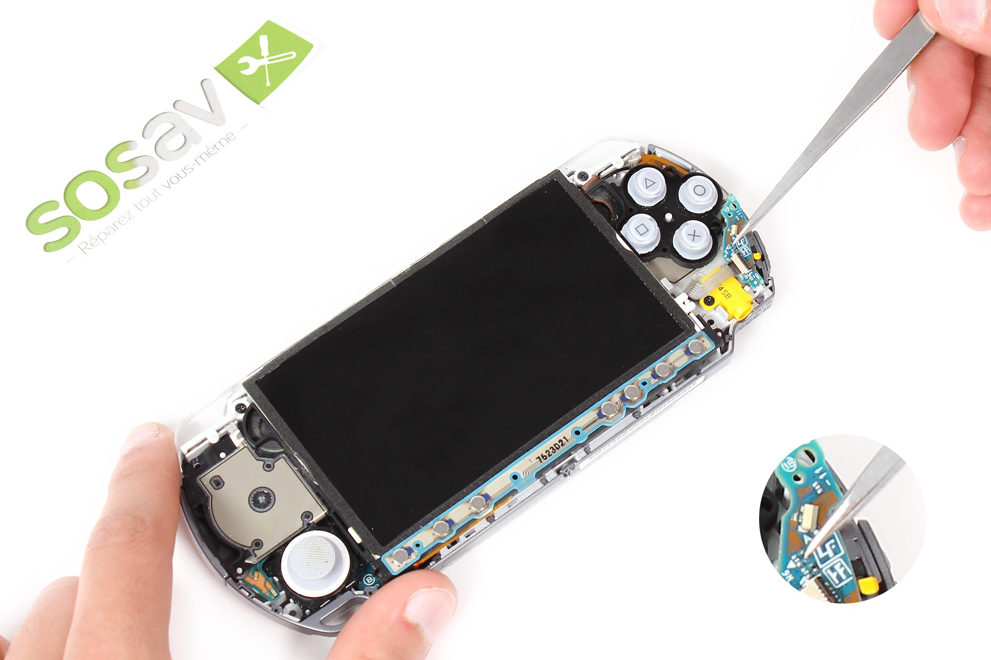

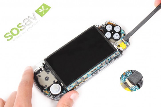

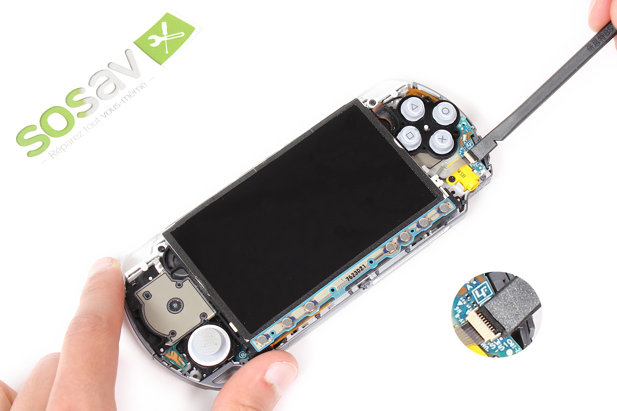

A l’aide d’une spatule en nylon, déverrouillez le connecteur de la nappe de la carte power.

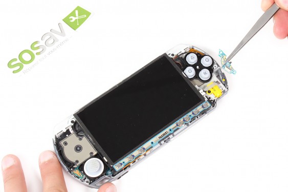

Utilisez ensuite une pince afin de saisir et retirer délicatement la carte power.

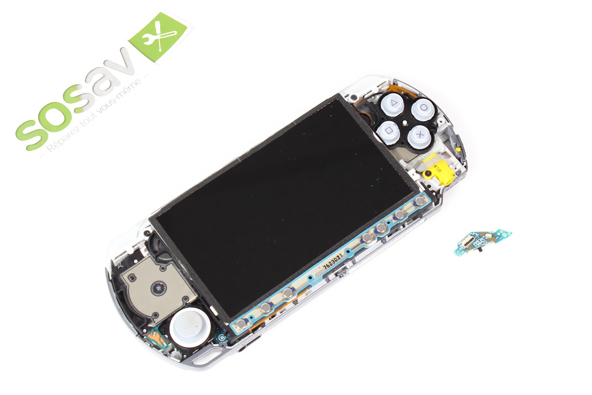

La carte power de votre PSP-2000 est désormais démontée.
