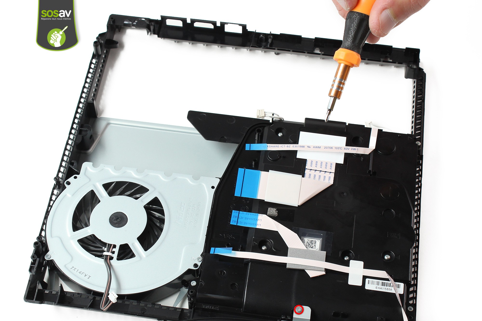

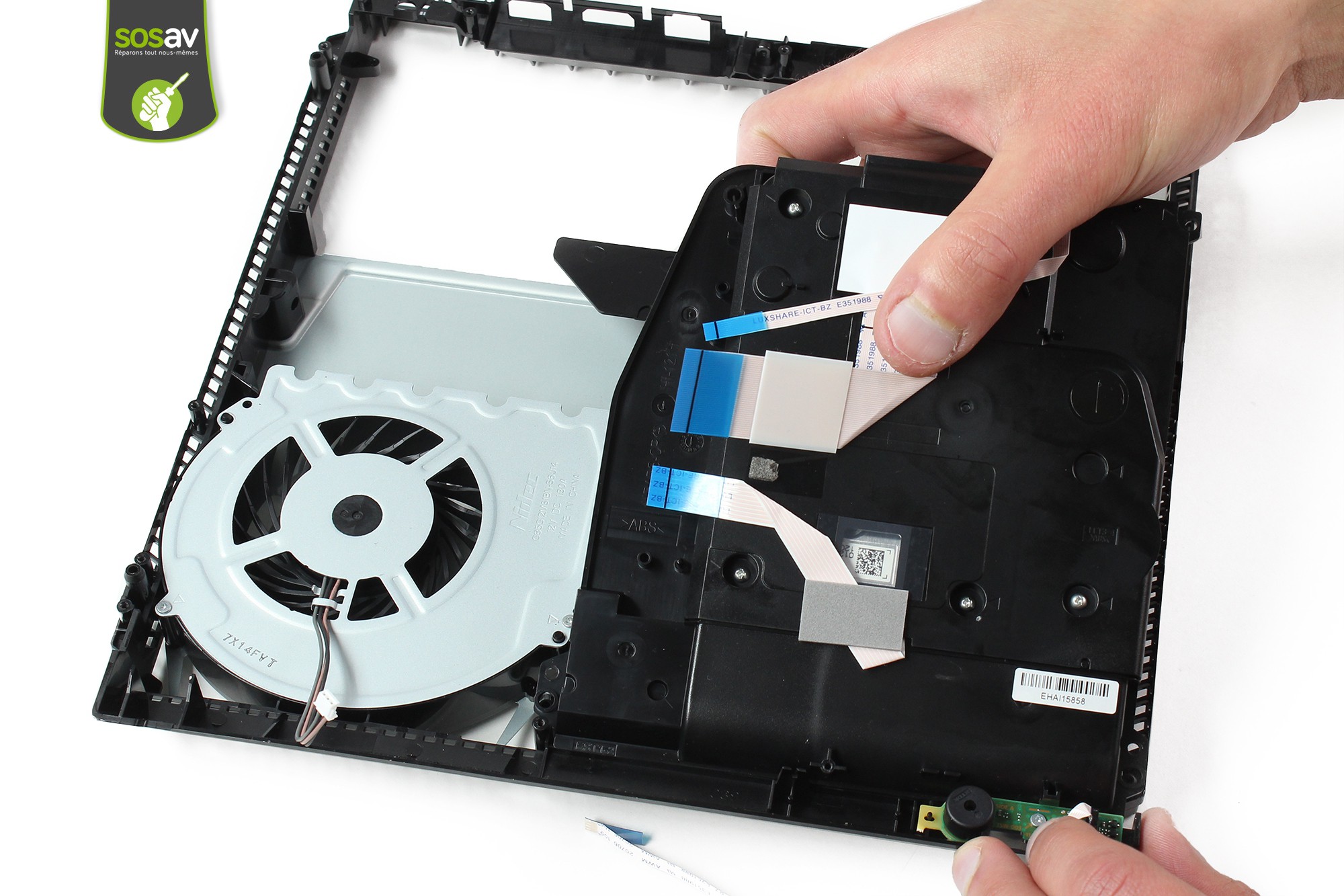

Saisissez ensuite la partie bleue de la nappe de liaison du moteur électrique du lecteur optique afin de déconnecter la nappe du moteur de la lentille.Avec la spatule en nylon, déverrouillez ensuite le connecteur de la lentille laser.
Etape 28
Saisissez ensuite la partie bleue de la nappe de liaison de la lentille et déconnectez la nappe.Puis déconnectez la nappe de liaison du moteur d'entrainement du disque.
Etape 29
Enfin, saisissez la partie bleue de la nappe de liaison de la carte des boutons power / eject et déconnectez-la.Saisissez le câble de liaison du ventilateur et déconnectez-le.

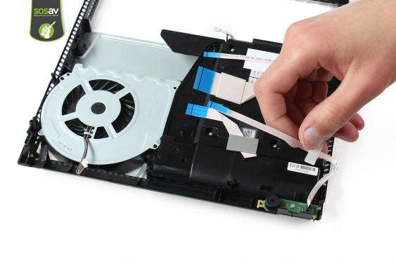

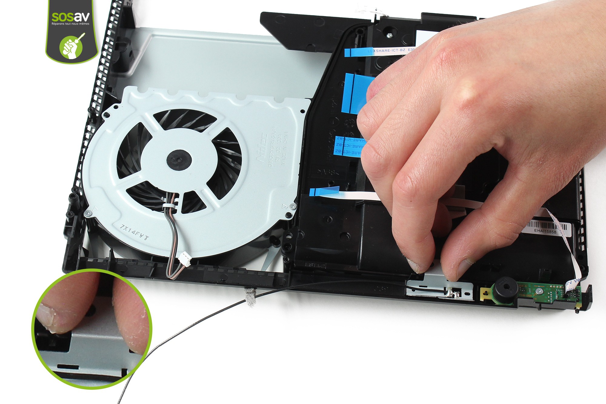

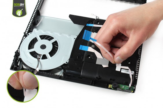

Saisissez et déconnectez la nappe de liaison de la carte des boutons power et eject.Procédez à son retrait.
Etape 41

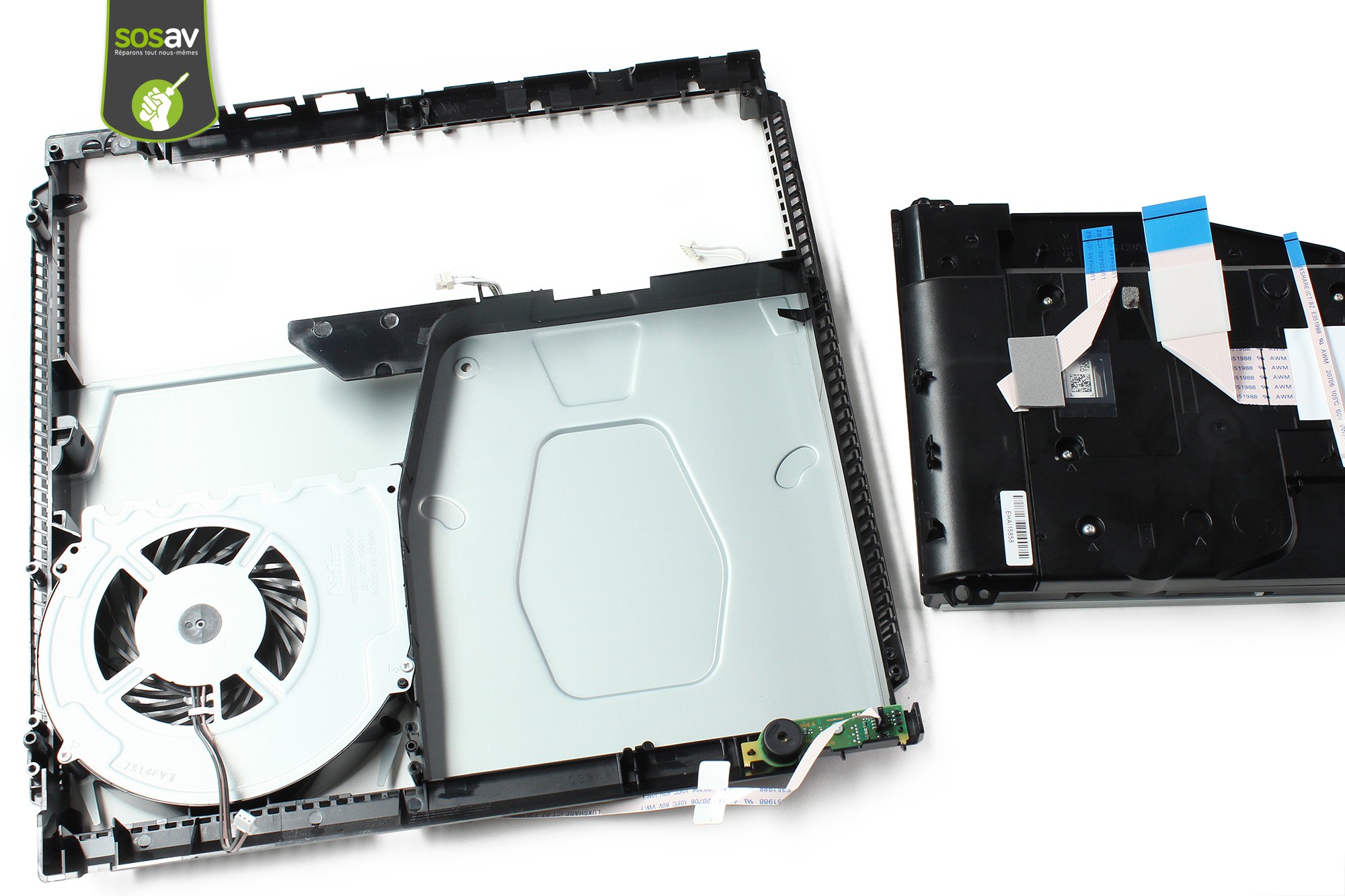

Saisissez ensuite le lecteur Blu-ray et retirez-le.
Etape 42
Le lecteur Blu-ray de votre Playstation 4 Slim est désormais démonté.

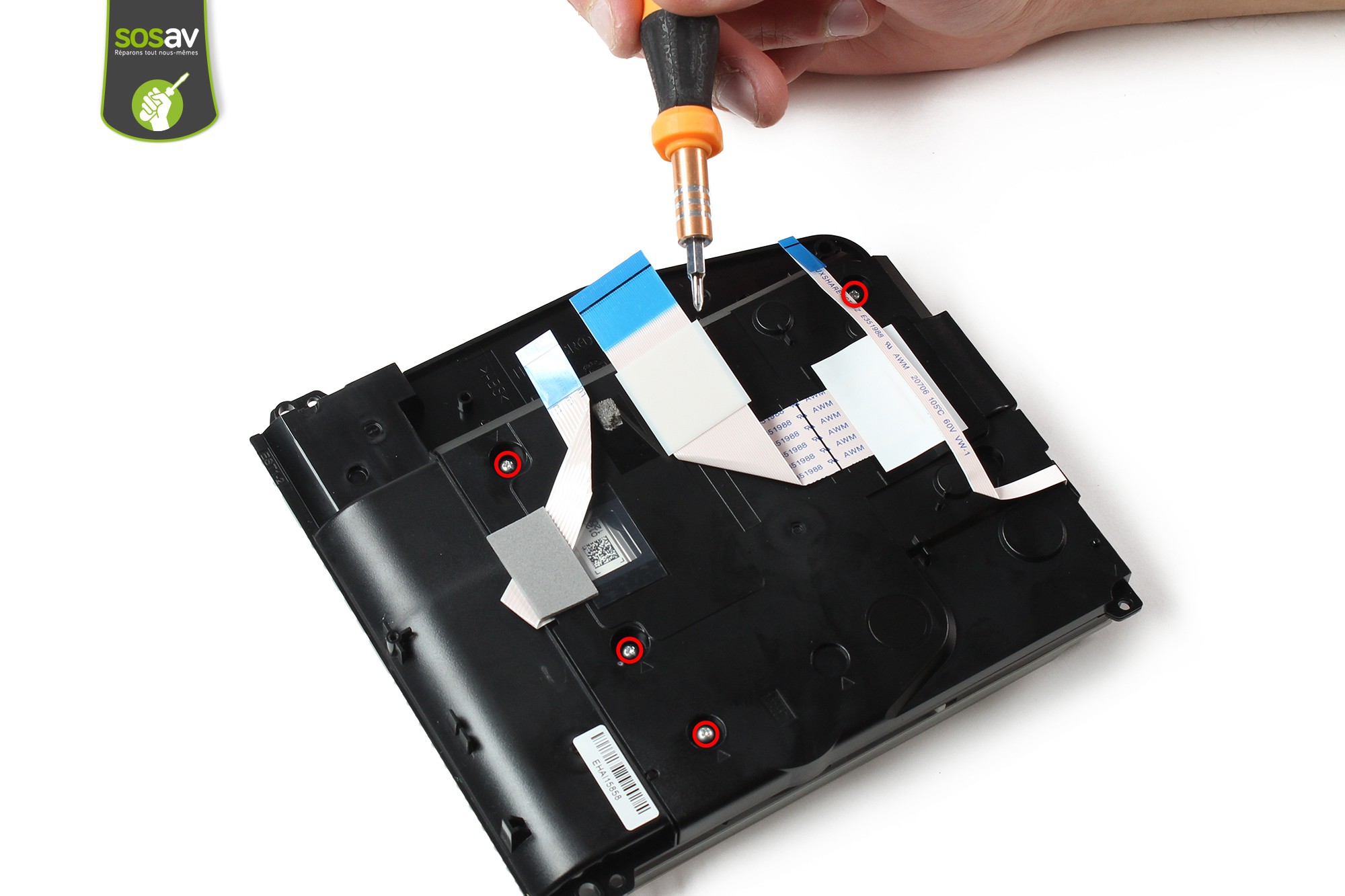

Etape 43

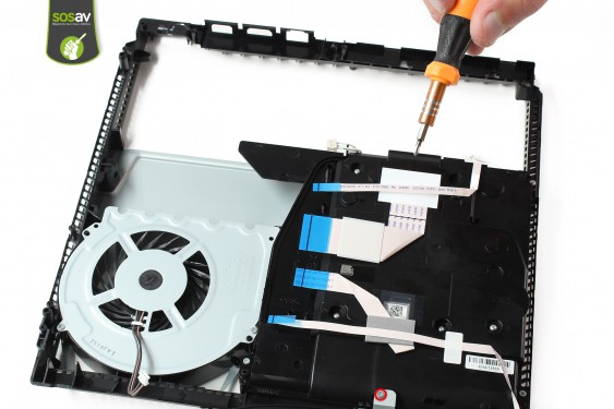

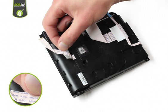

Dévissez les 4 vis entourées en rouge à l'aide du cruciforme.Ces vis maintiennent le cache inférieur du lecteur.

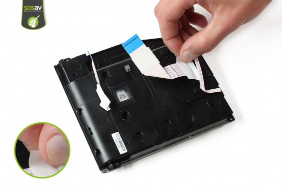

Etape 44

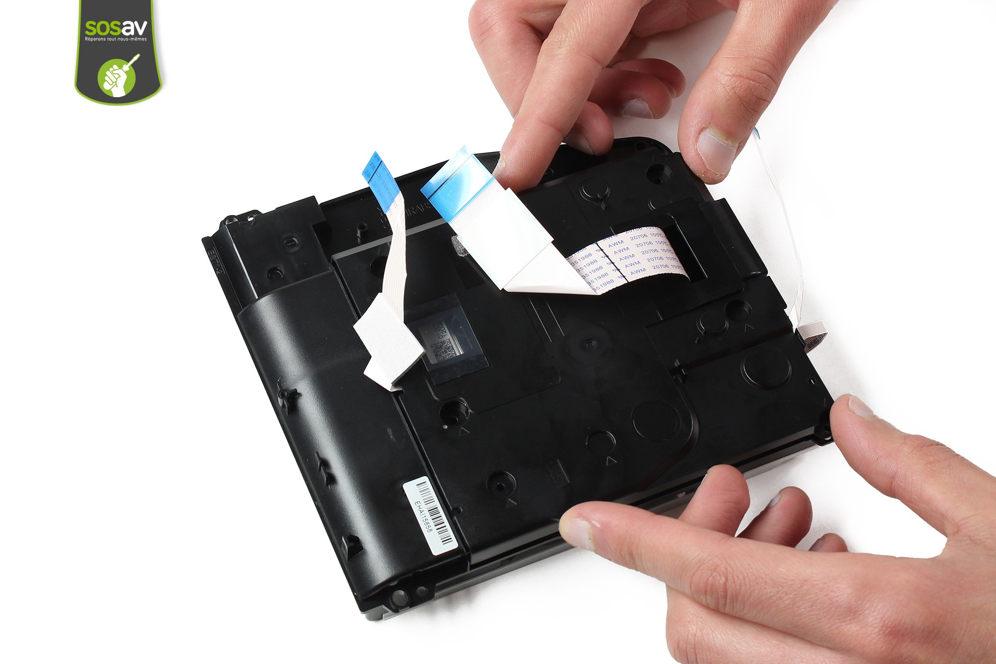

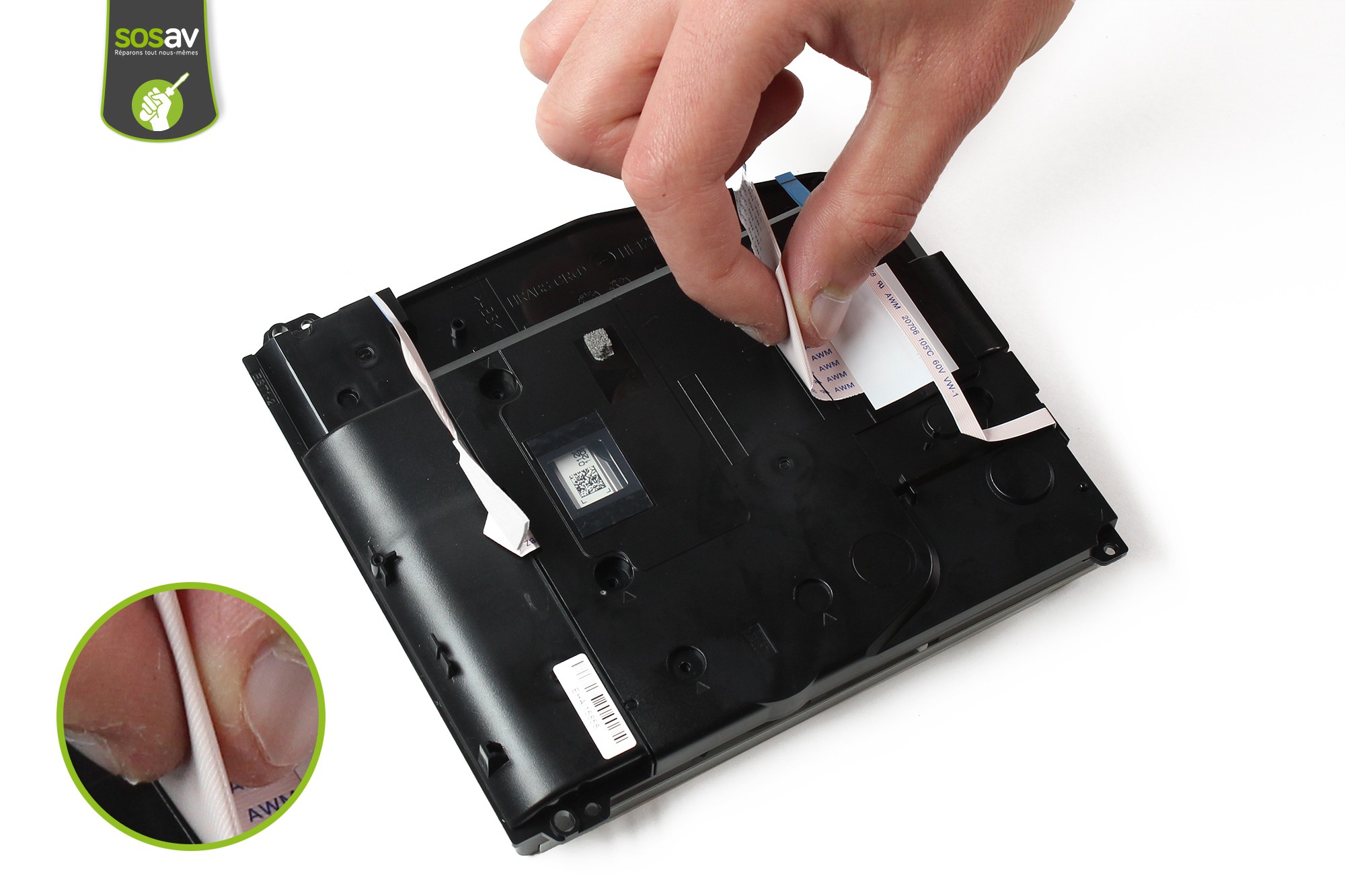

Saisissez la nappe de liaison du moteur d'entrainement du disque et décollez la du cache inférieur sans pour autant retirer totalement la nappe.

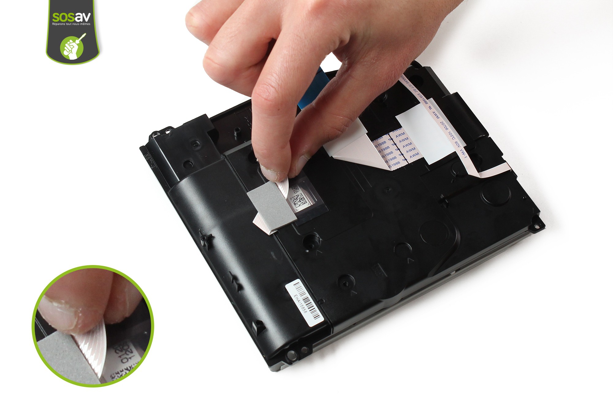

Etape 45

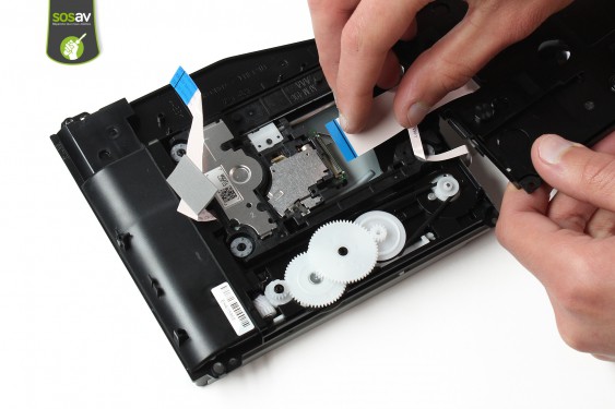

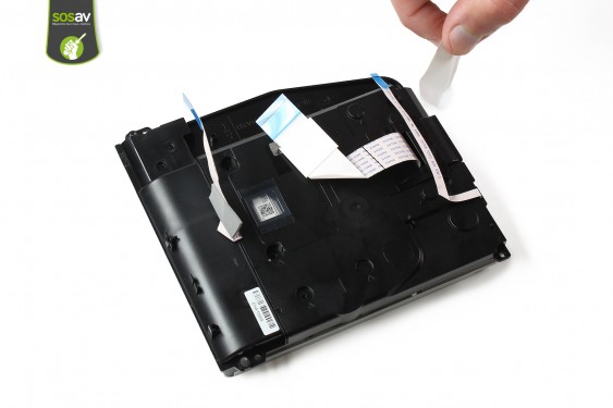

Saisissez l'adhésif blanc de maintien de la nappe de la lentille et retirez-le.

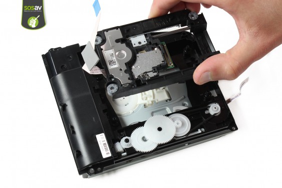

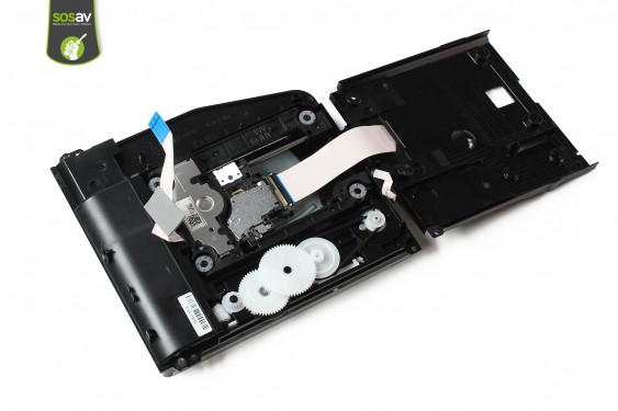

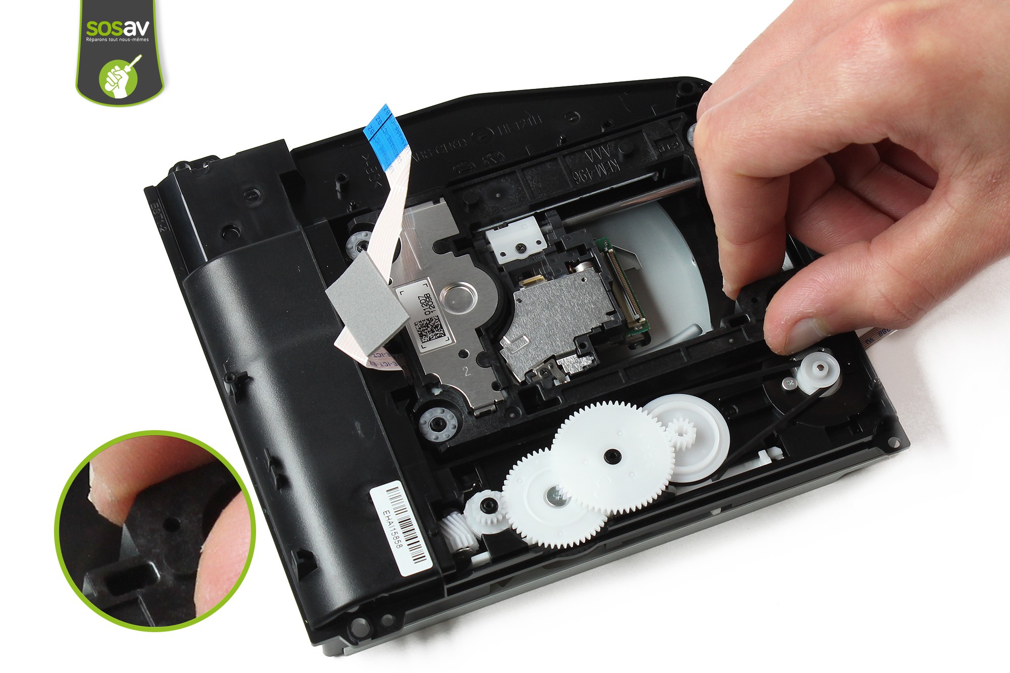

Etape 46

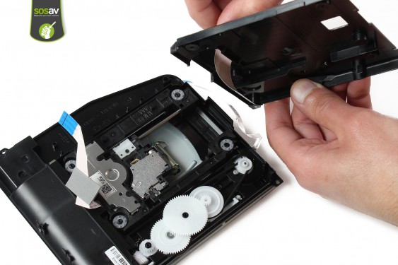

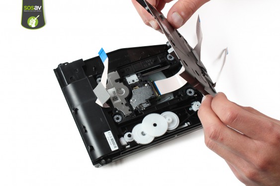

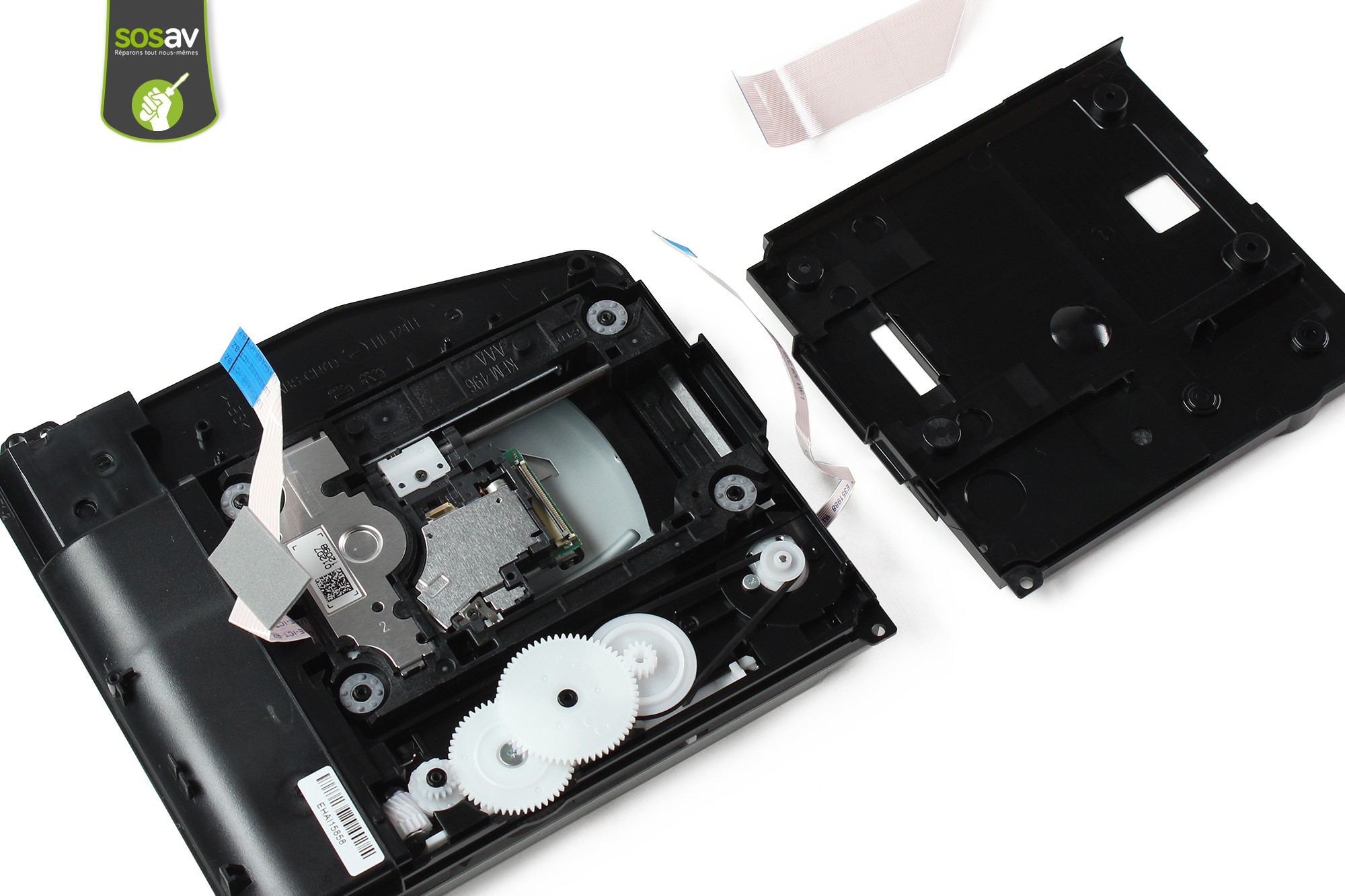

Saisissez le capot du lecteur et retournez-le de 90°.

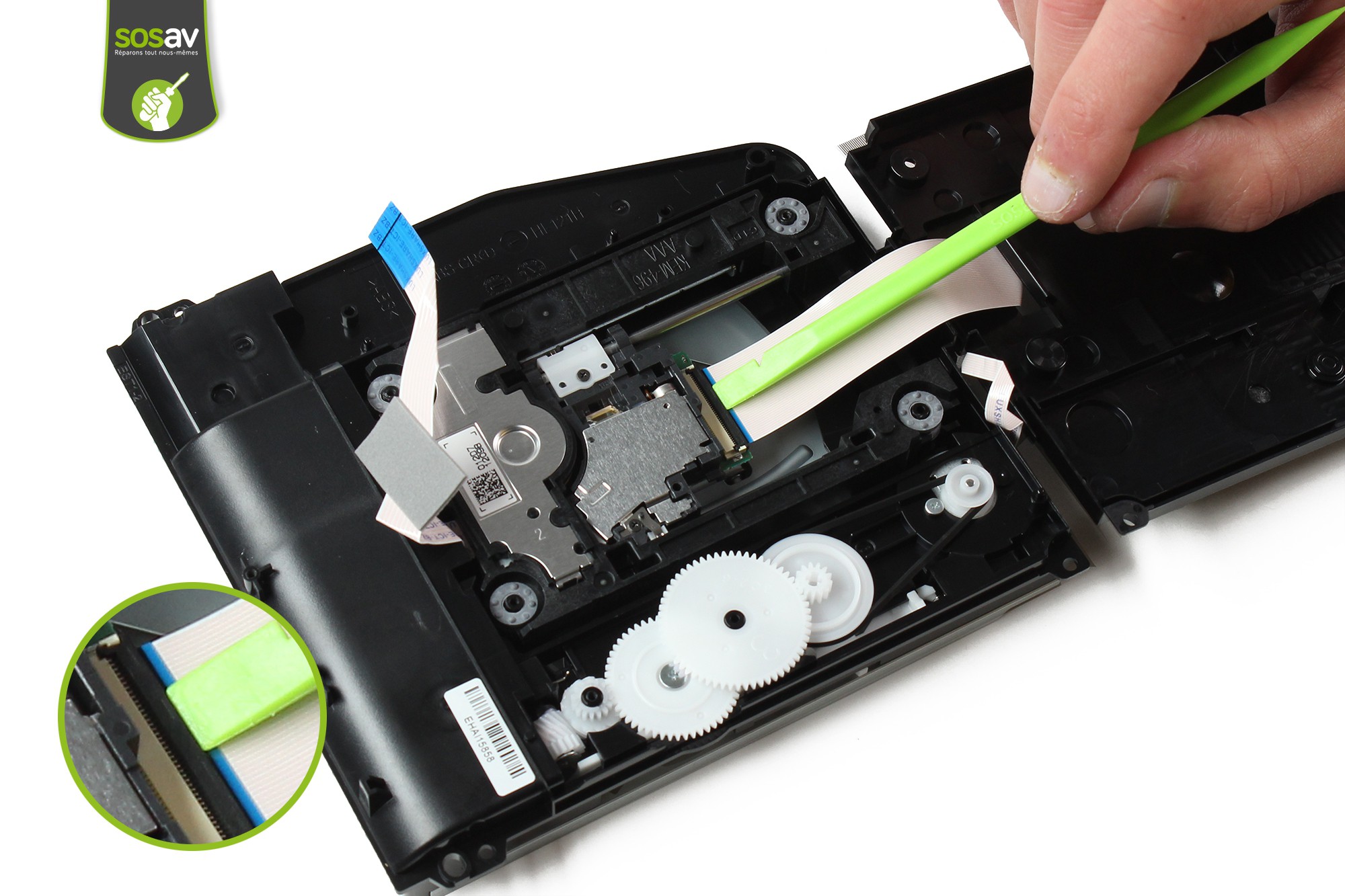

Etape 47

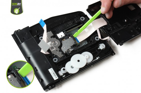

Déverrouillez ensuite à l'aide de la spatule en nylon le connecteur de la lentille.Saisissez la nappe puis retirez-la.
Etape 48
La nappe de la lentille du lecteur bluray de votre Playstation 4 est désormais démontée.

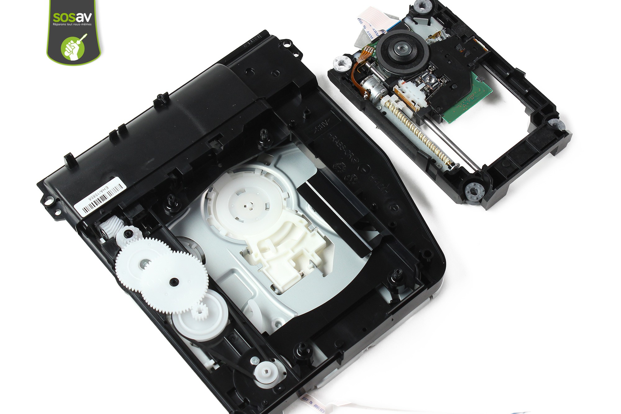

Etape 49
Saisissez ensuite le bloc optique et procédez à son retrait.
Etape 50
Le bloc optique Playstation 4 Slim est désormais démonté.Procédez à son remplacement par un bloc optique neuf si cela est nécessaire.
