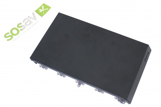

Le capot supérieur gauche de la PS4 s'ouvre très facilement.
Poussez-le légèrement vers l'extérieur de la console, puis soulevez-le délicatement.
Le capot devrait alors se déclipser aisément.
Le capot supérieur gauche de votre PS4 est désormais démonté.

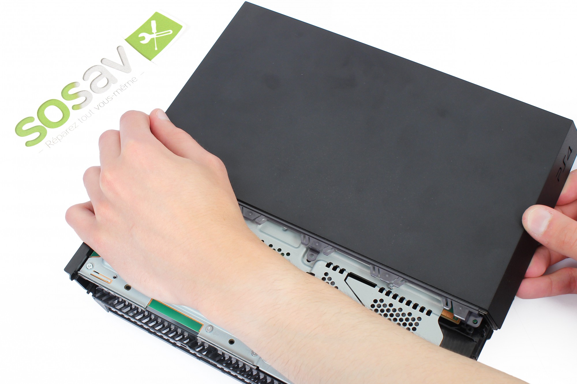

Procédez ensuite au retrait du capot latéral de la PS4.
Pour ceci, exercez une légère pression vers l'avant tout en soulevant ce dernier.
Le capot latéral de votre console est désormais démonté.

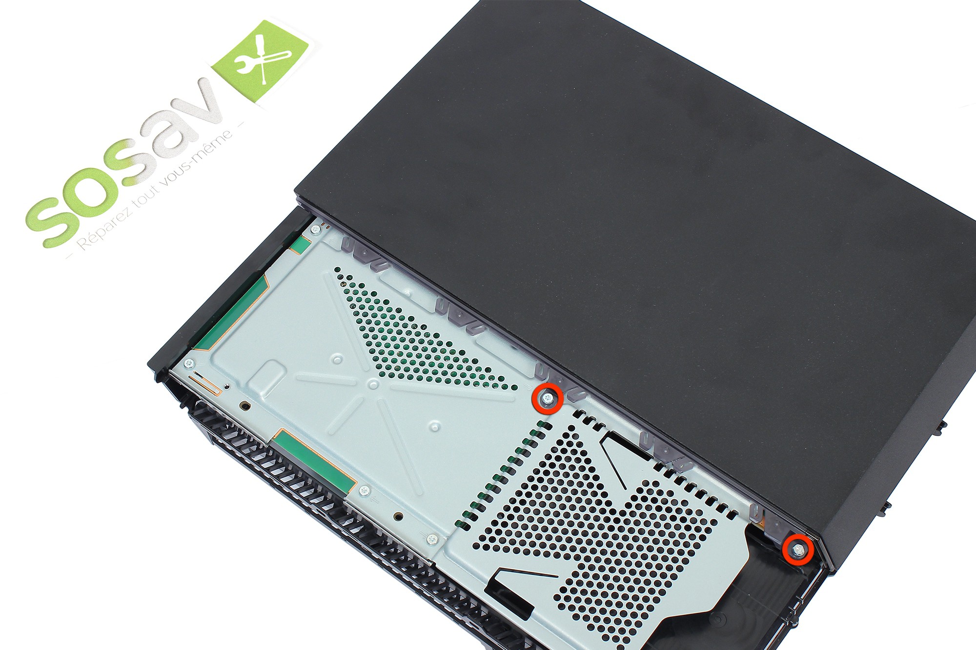

A l'aide d'un tournevis Torx, dévissez les deux vis maintenant la coque secondaire au châssis de la console.
Déclipsez la coque secondaire.
Soulevez ensuite cette dernière puis procédez à son retrait.

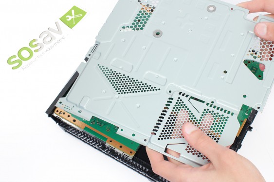

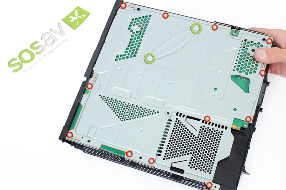

Dévissez désormais les 14 vis retenant le châssis supérieur de la PlayStation 4 :
2 vis crufiromes, entourées en rouge sur la photo,
12 vis Torx, entourées en vert sur la photo.

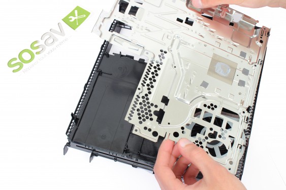

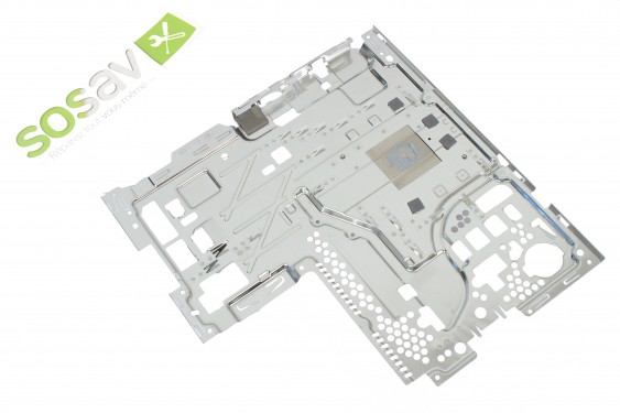

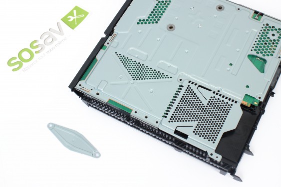

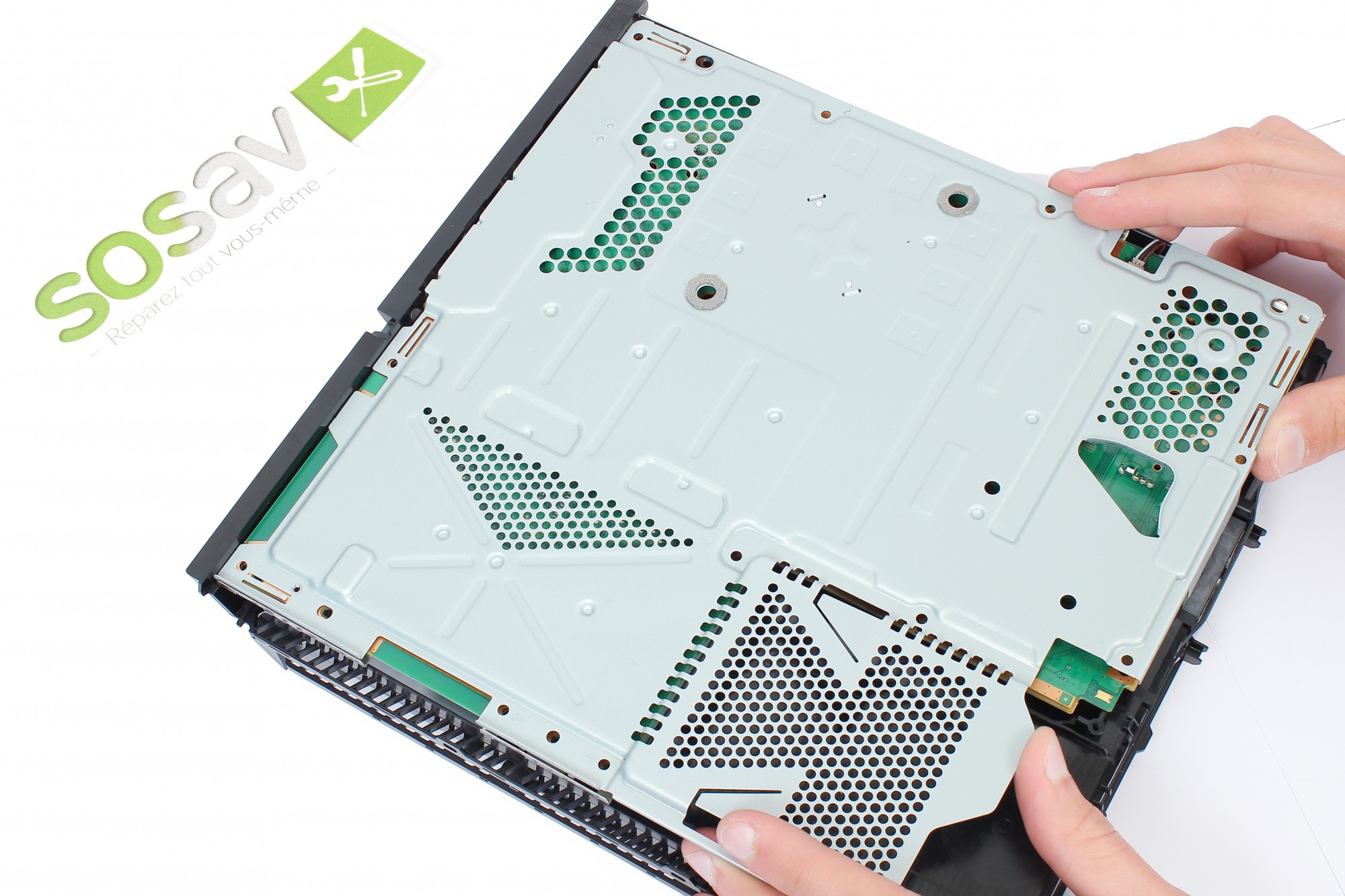

Retirez ensuite l'élément d'appui métallique.
Saissez le châssis métallique supérieur, puis ôter le totalement de votre PS4.

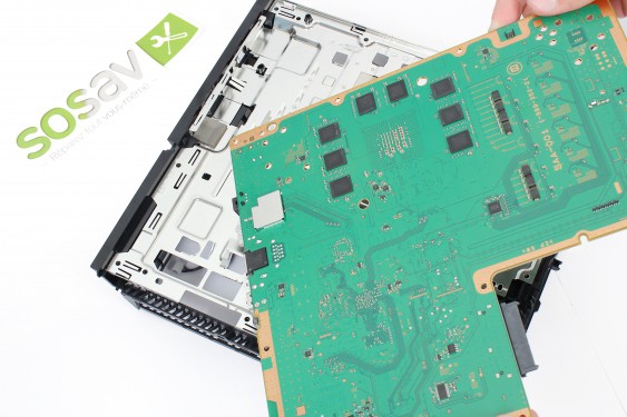

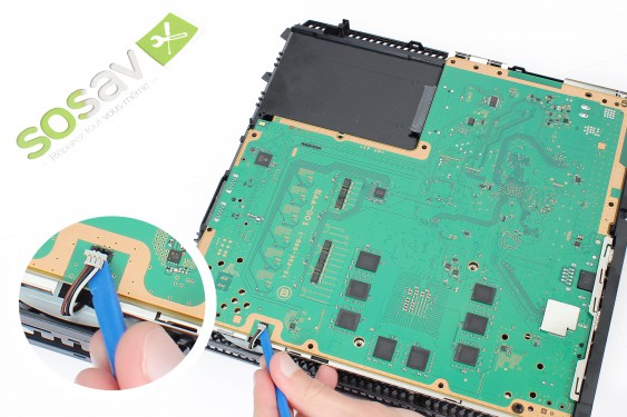

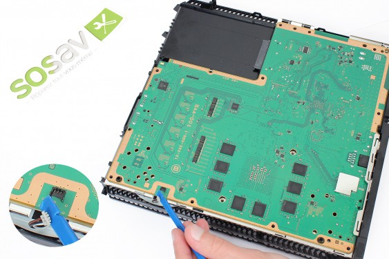

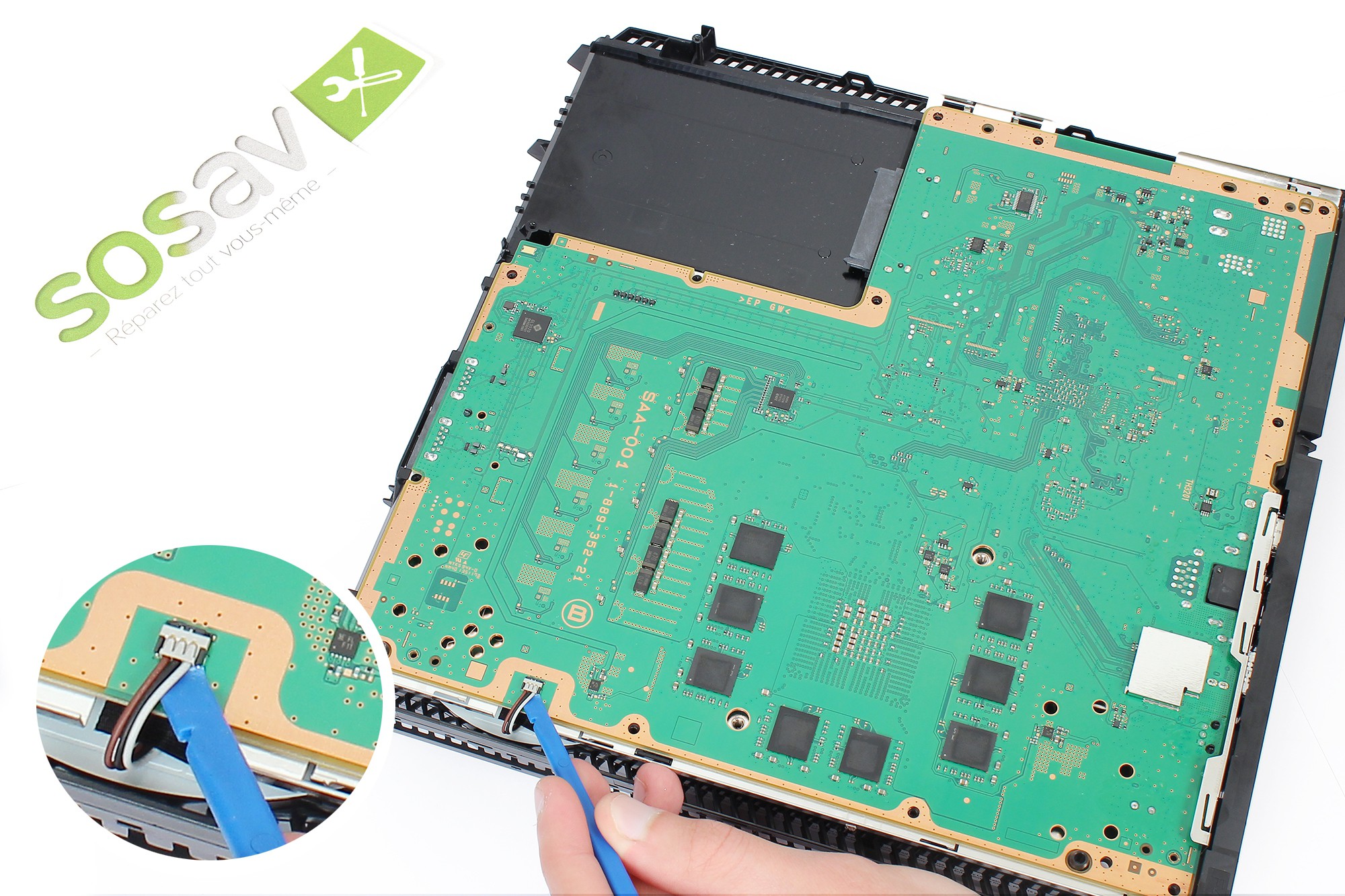

A l'aide d'une spatule en nylon, procédez à la déconnexion du câble d'alimentation du ventilateur de la console.

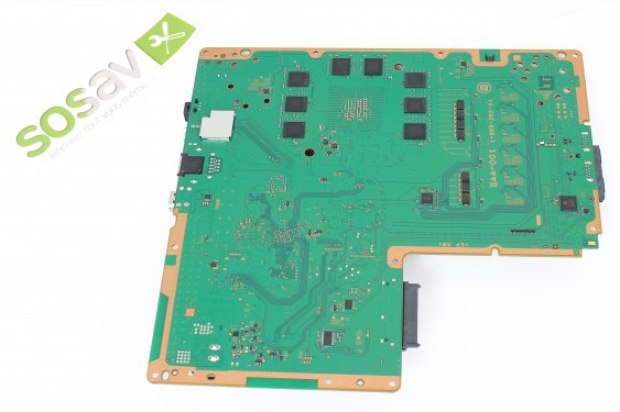

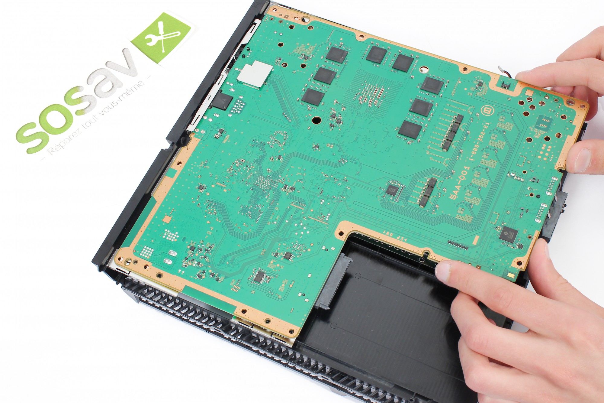

Vous pouvez ensuite soulever légèrement la carte mère et procéder délicatement à son retrait.
La carte mère de votre PlasyStation 4 est désormais démontée.

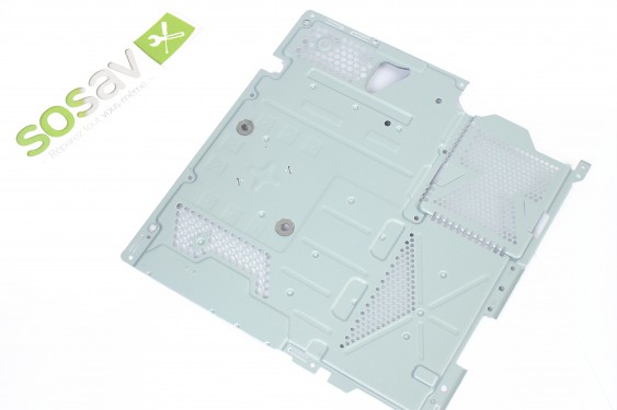

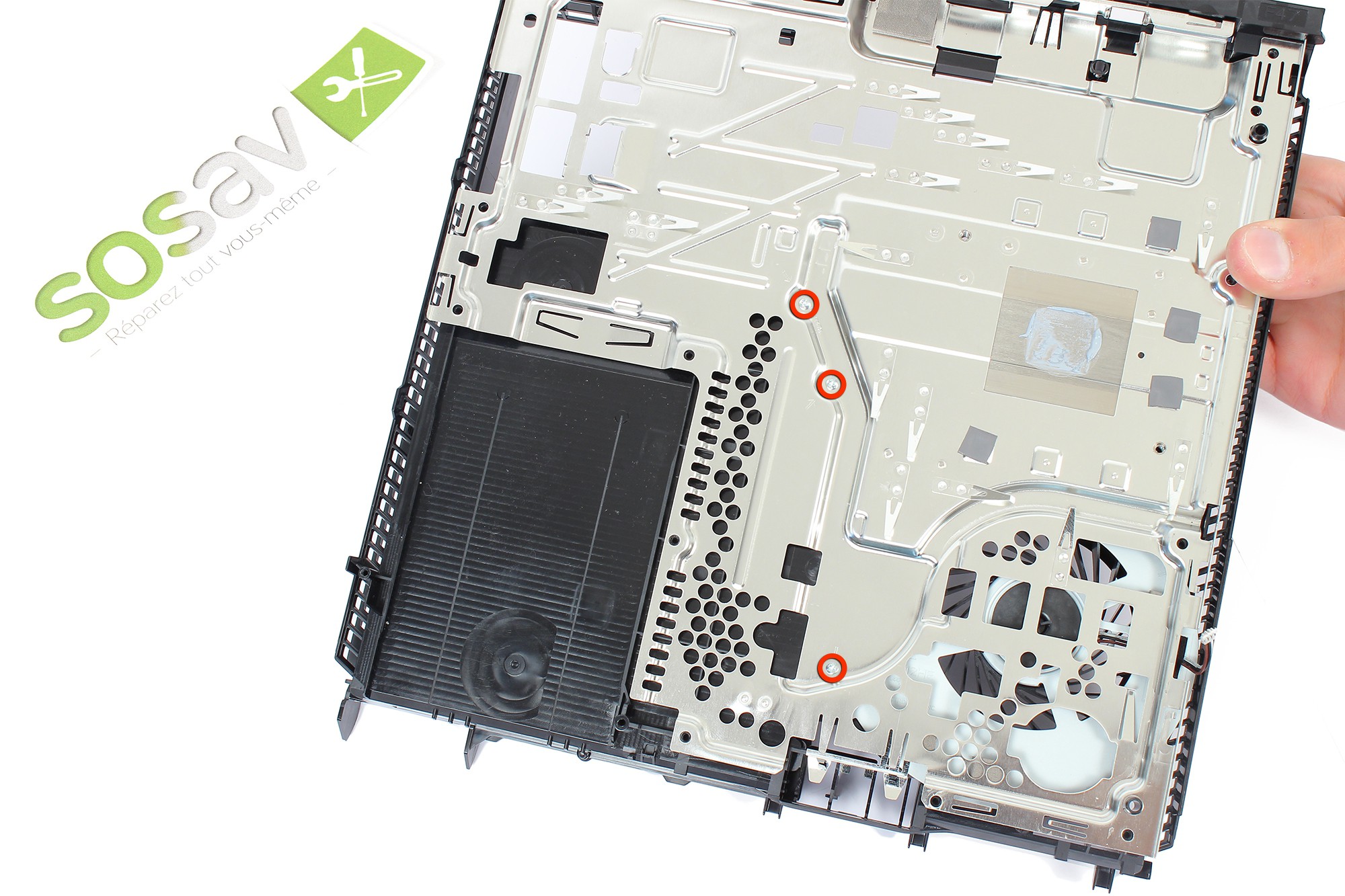

Dévissez les trois vis cruciformes situées sur le châssis de la console.
Etape 24
Procédez ensuite au retrait du châssis métallique inférieur.

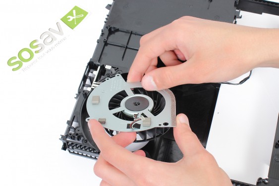

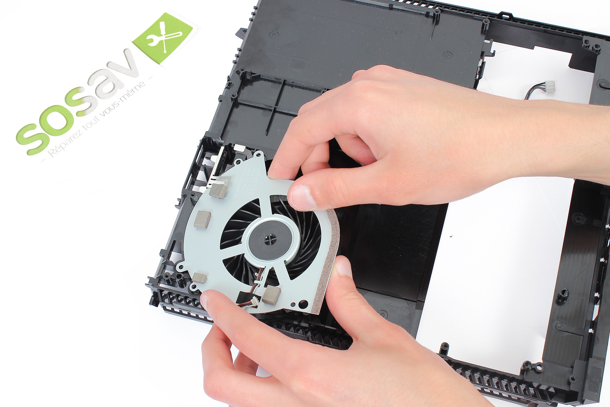

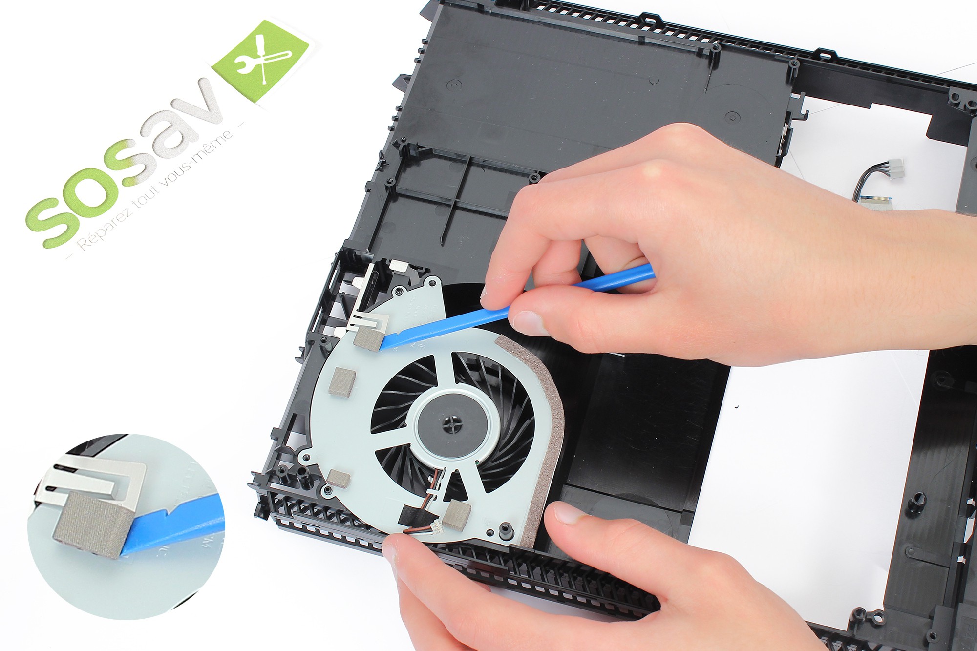

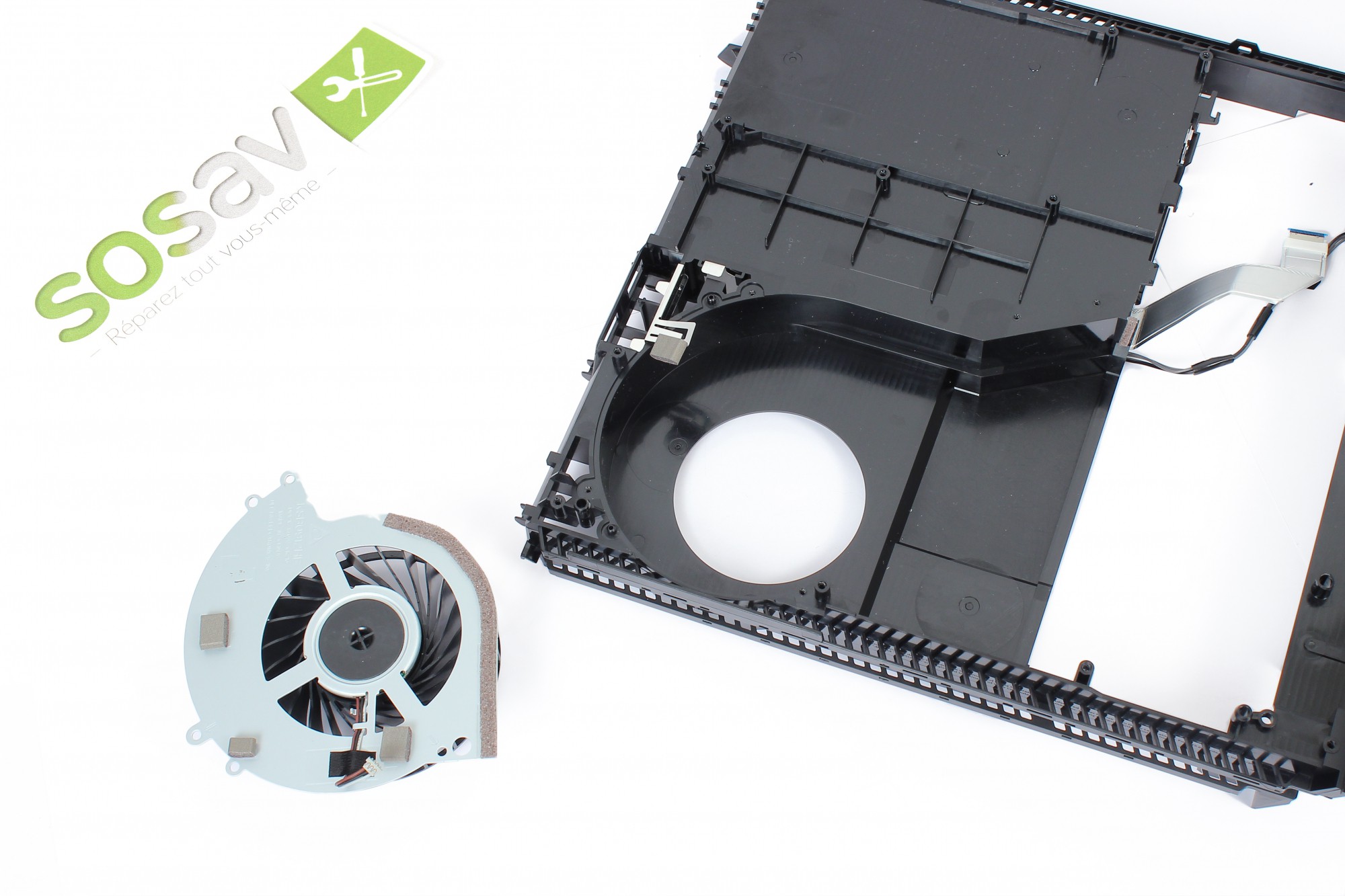

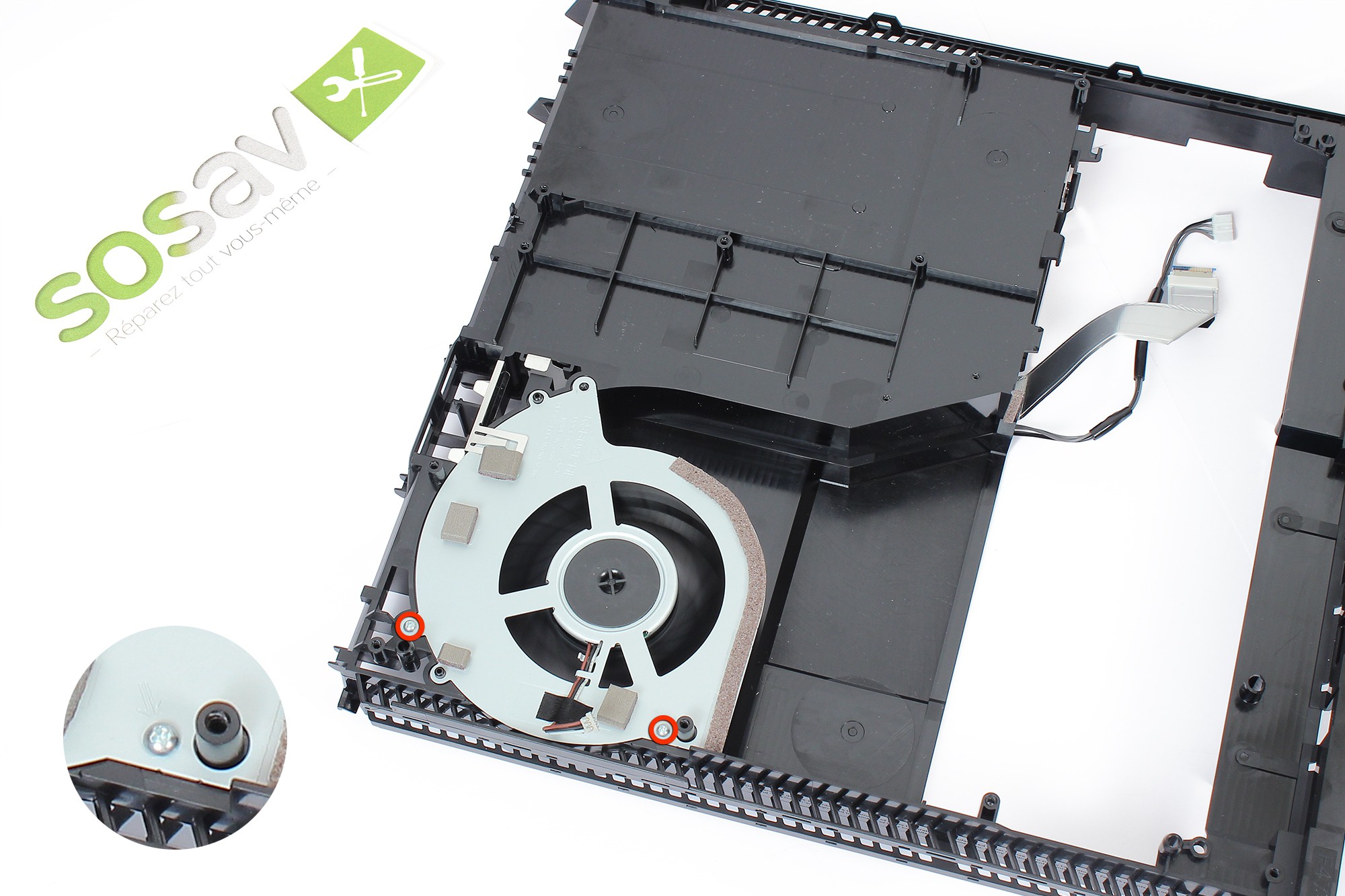

A l'aide d'un tournevis cruciforme, dévissez les deux vis maintenant en place le ventilateur.
Etape 26

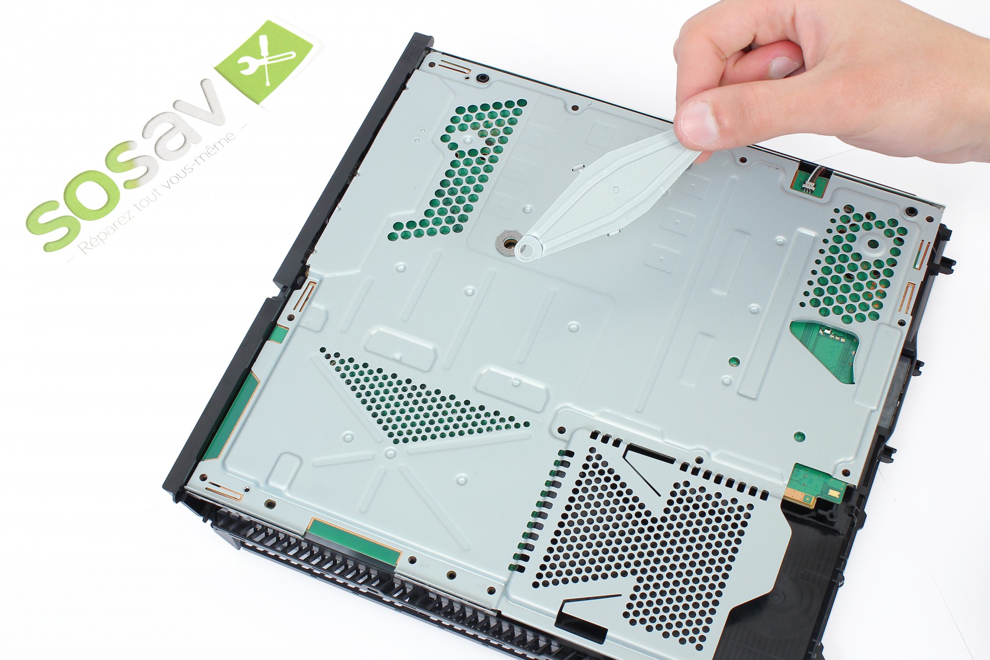

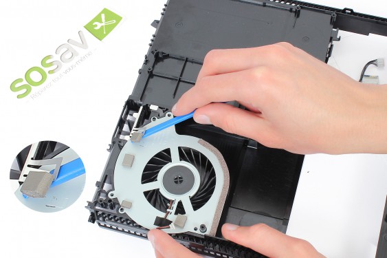

Utilisez une spatule en nylon afin de décoller légèrement le carrée de mousse protectrice.
Etape 27
Procédez ensuite au retrait et à la dépose du ventilateur.
Etape 28
Le ventilateur de votre PS4 est désormais démonté.
Procédez à son remplacement par une pièce neuve si nécessaire.
