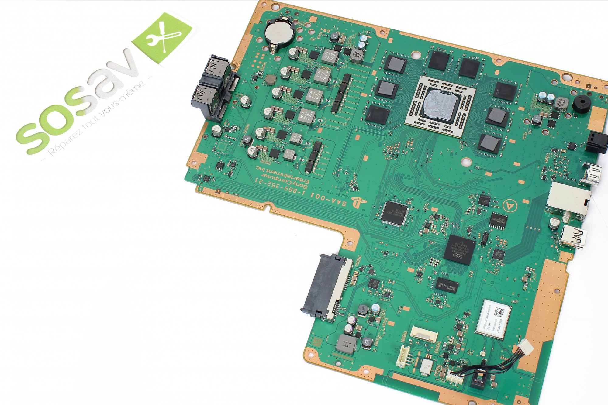

Vous pouvez ensuite soulever légèrement la carte mère et procéder délicatement à son retrait.

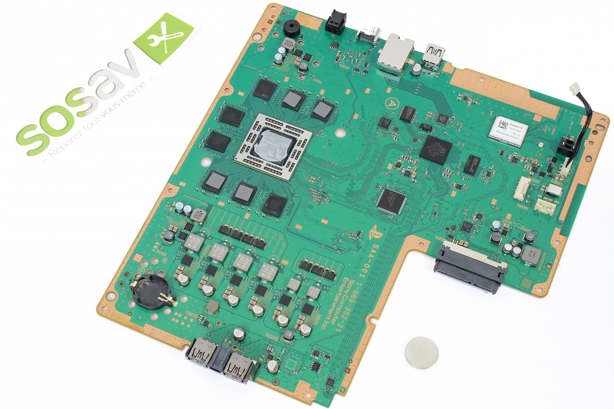

La carte mère de votre PlasyStation 4 est désormais démontée.
La pile mémoireest située de l'autre côté de la carte mère.
Retournez donc la carte mère de votre PlayStation 4.

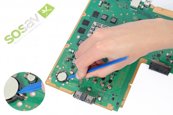

Etape 24

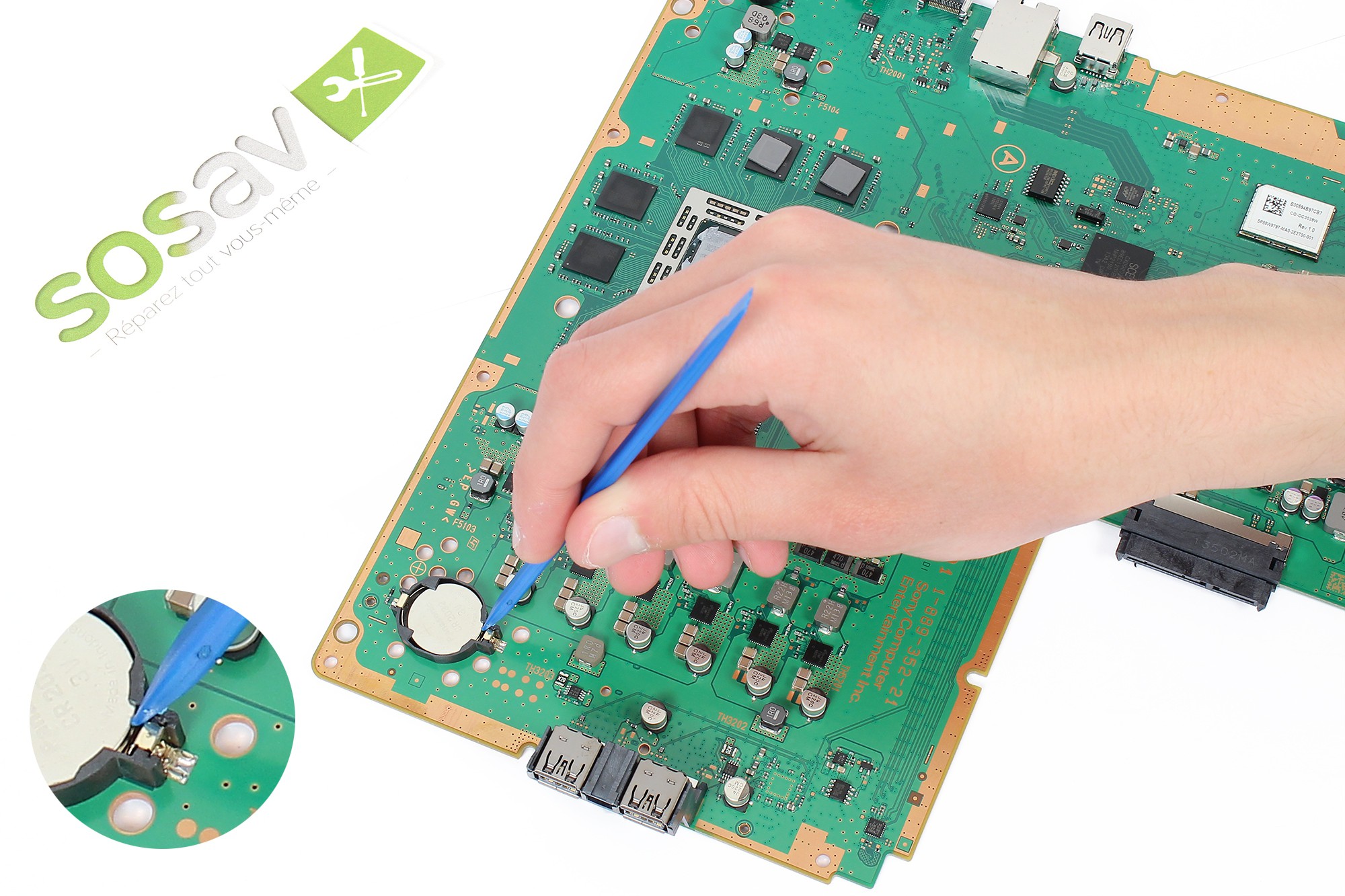

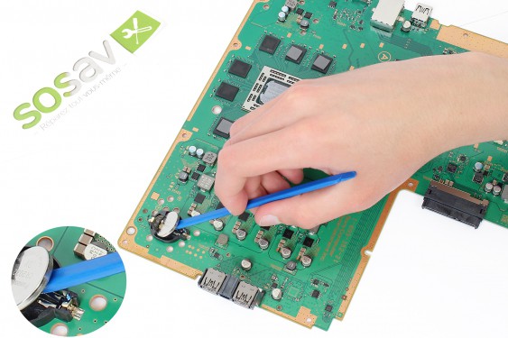

A l'aide de la pointe d'une spatule en nylon, faites délicatement levier afin de déloger la pile mémoire.
Un élément-ressort se situe sous la pile ! Pensez à mettre votre doigt sur la pile afin de ne pas perdre cette dernière.
Etape 25
La pile de sauvegarde de votre PlayStation 4 est désormais démontée.
Remplacez la par une pile neuve si nécessaire.
