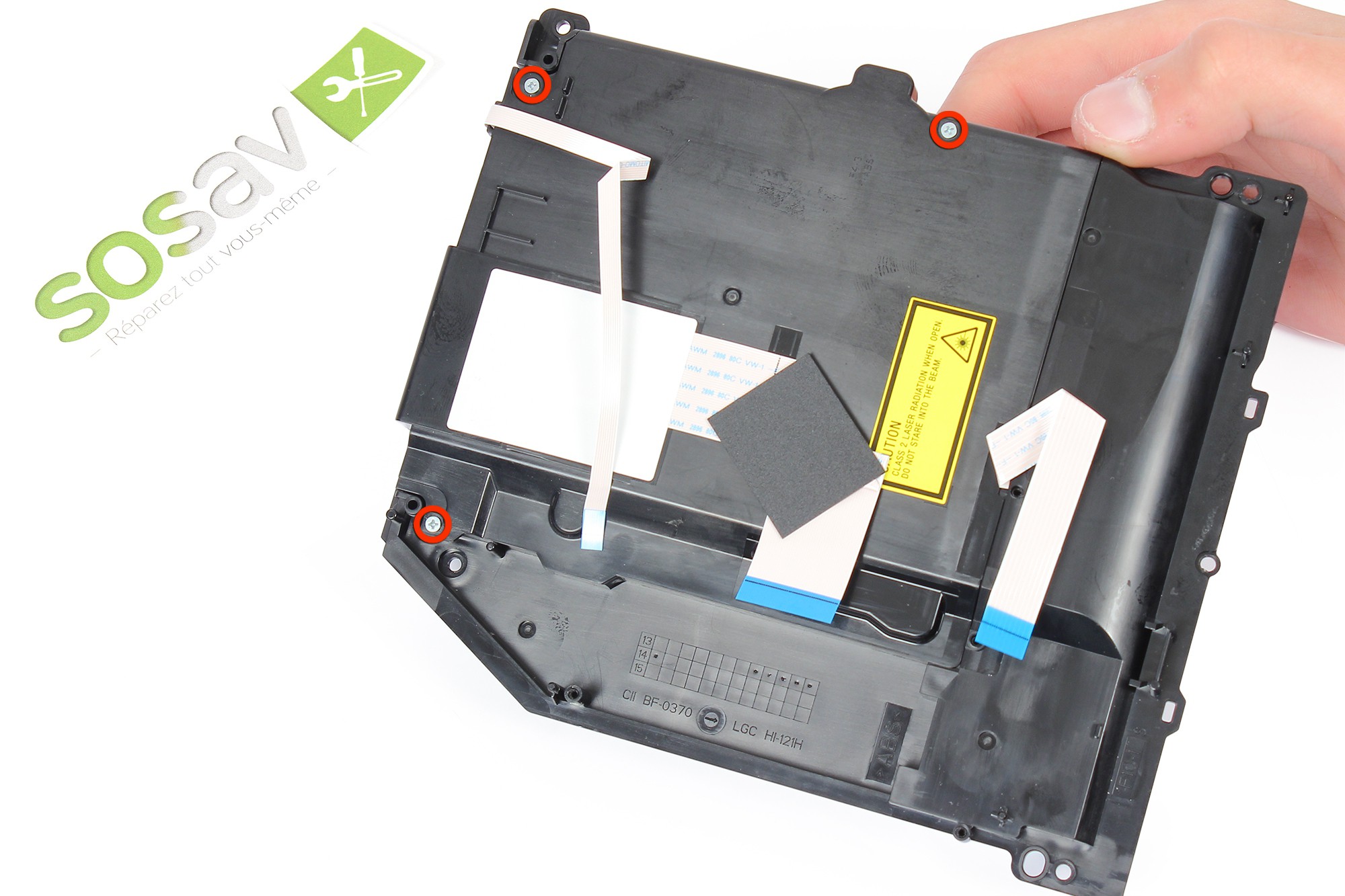

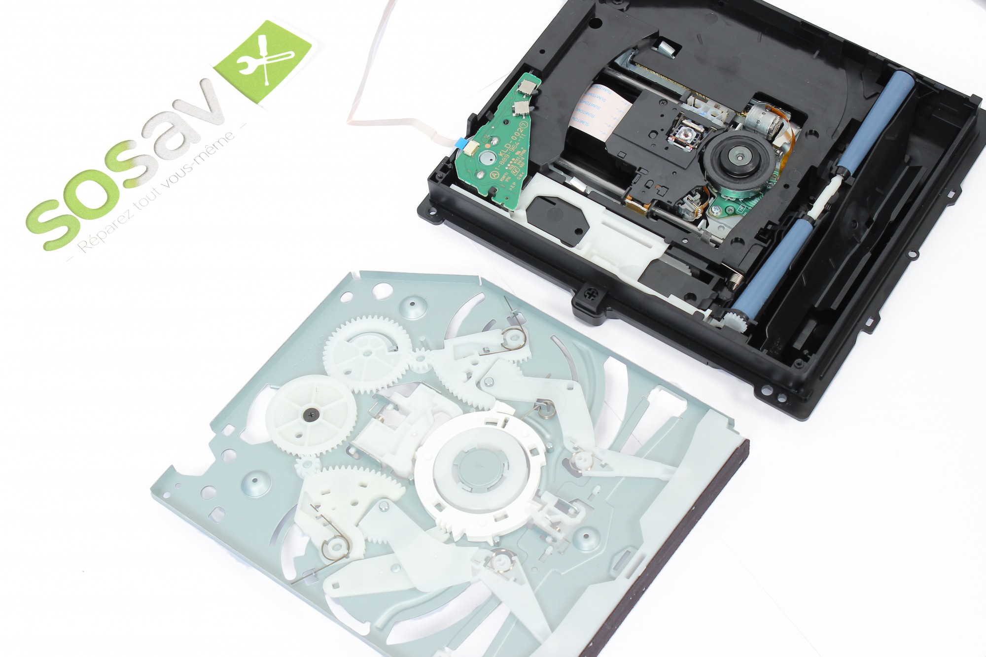

Dévissez les 3 vis maintenant en place le capot supérieur du lecteur Blu-ray.
Etape 25

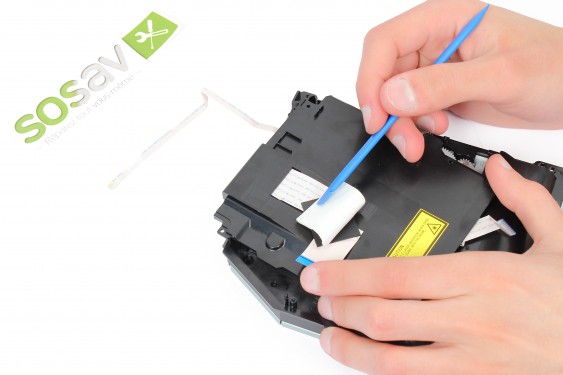

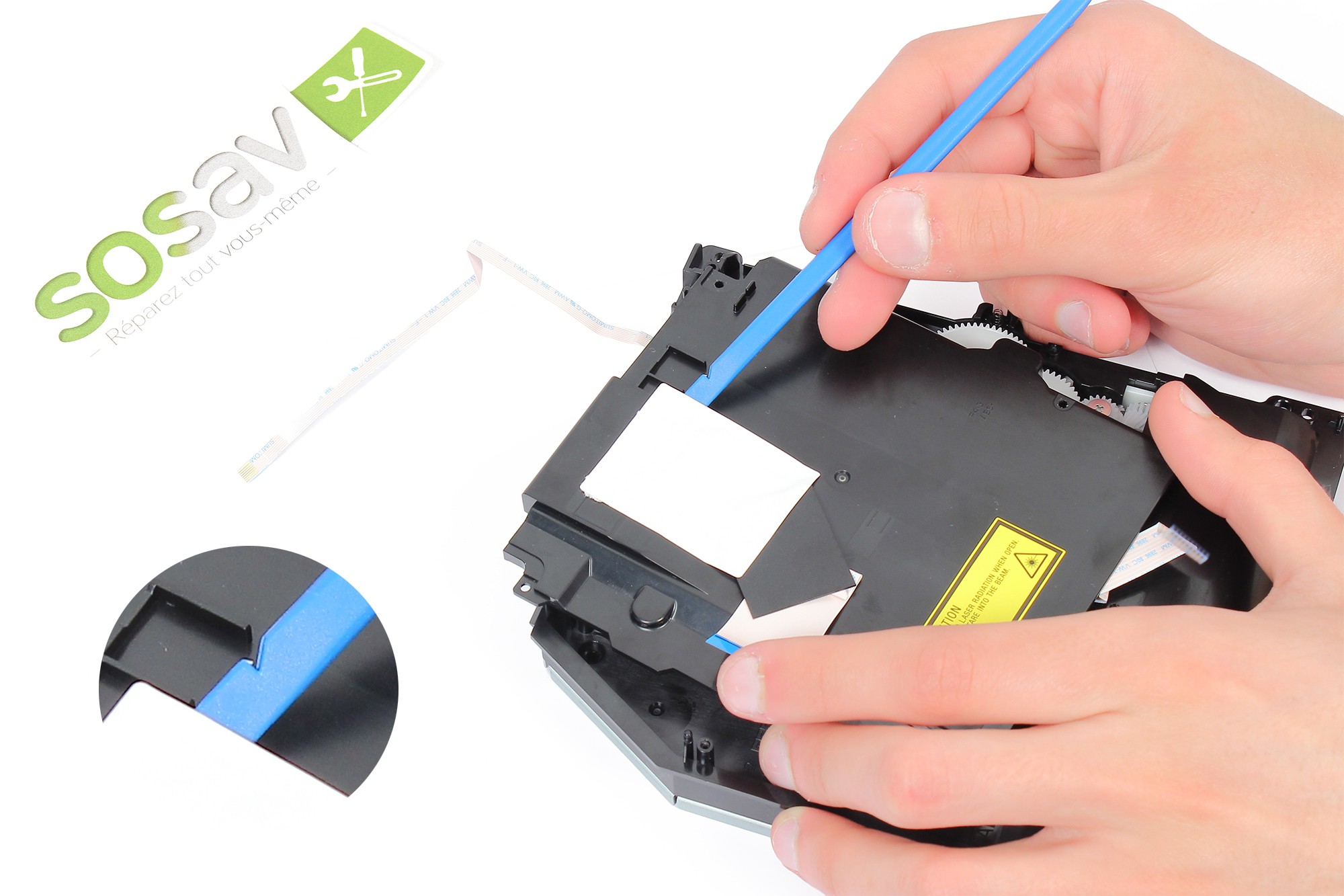

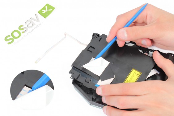

A l'aide d'une spatule en nylon, décollez puis retirez délicatement l'adhésif blanc maintenant en place la nappe de la lentille laser.
Soyez minutieux lors du décollement de cet adhésif afin de ne pas endommager ou déchirer la nappe de la lentille laser !

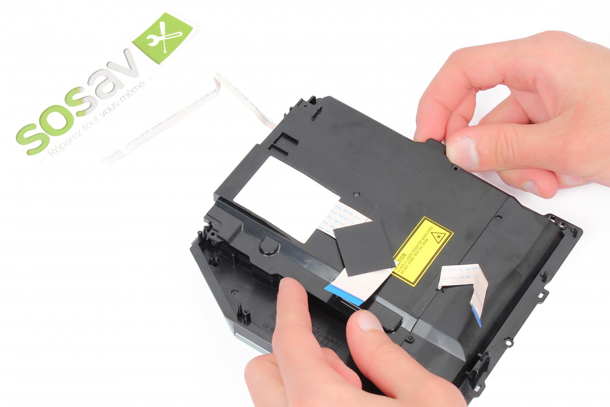

Etape 26
Une fois l'adhésif retiré, vous pouvez délicatement lever le capot supérieur.

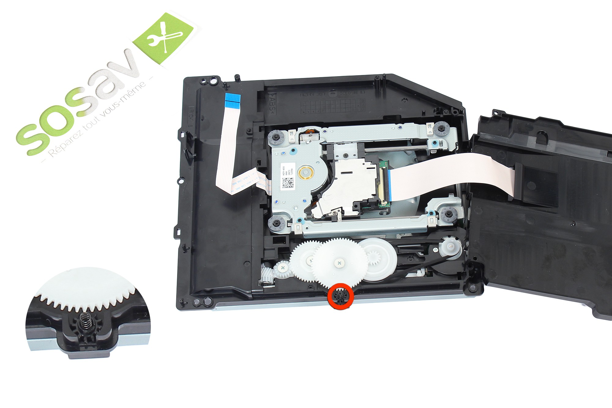

Etape 27

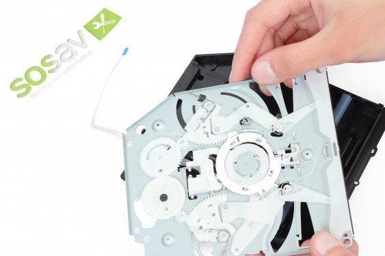

Cette étape est présente uniquement à titre d'information.
L'engrenage noir localisé ici dispose d'un ressort au centre.
Cet engrenage sert à éjecter un disque si ce dernier venait à être coincé dans le lecteur.
Dans le cas ou le ressoirt soit tombé lors du démontage du mécanisme du lecteur. Référez-vous à la photo de cette étape pour le replacer.

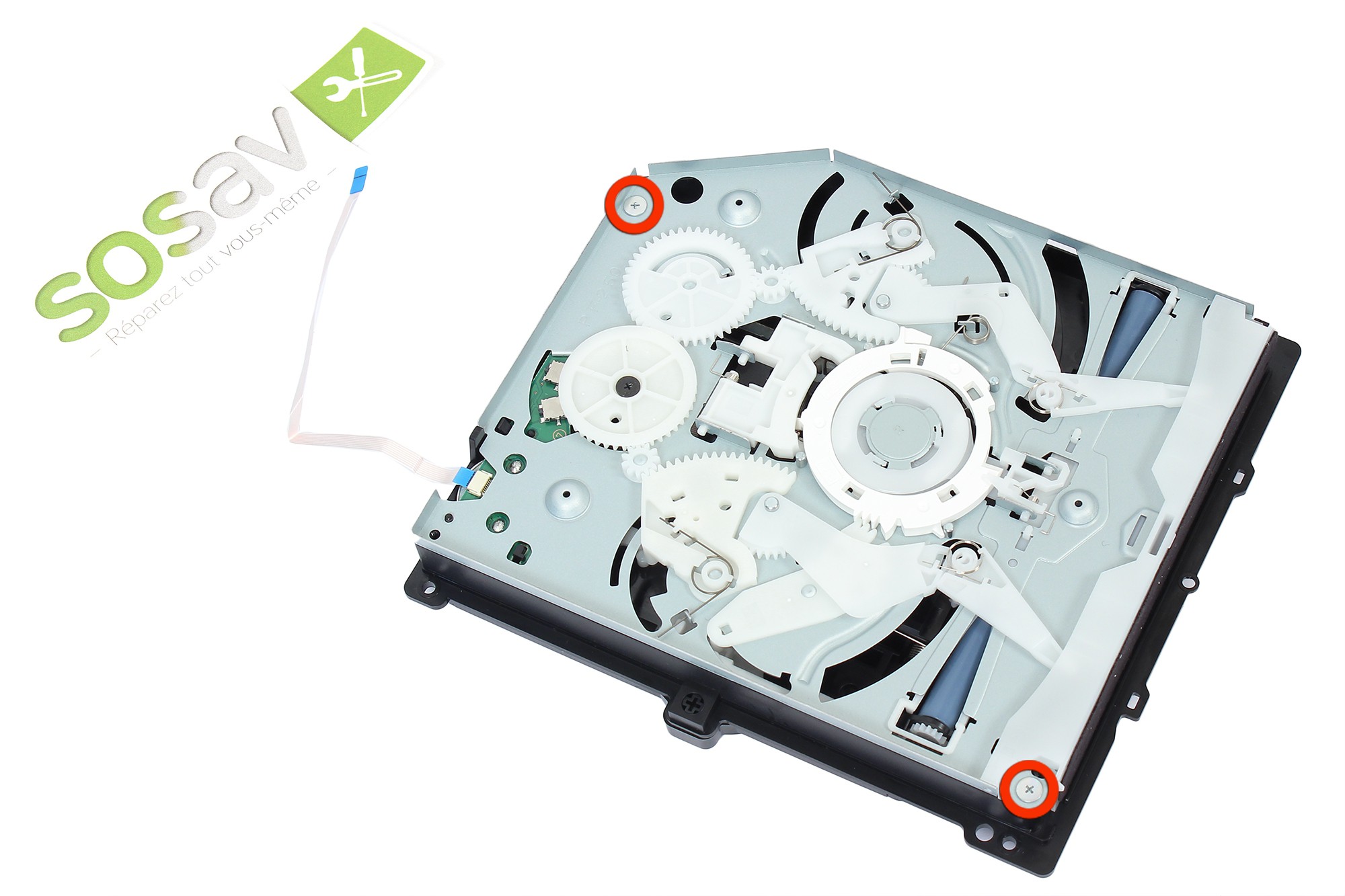

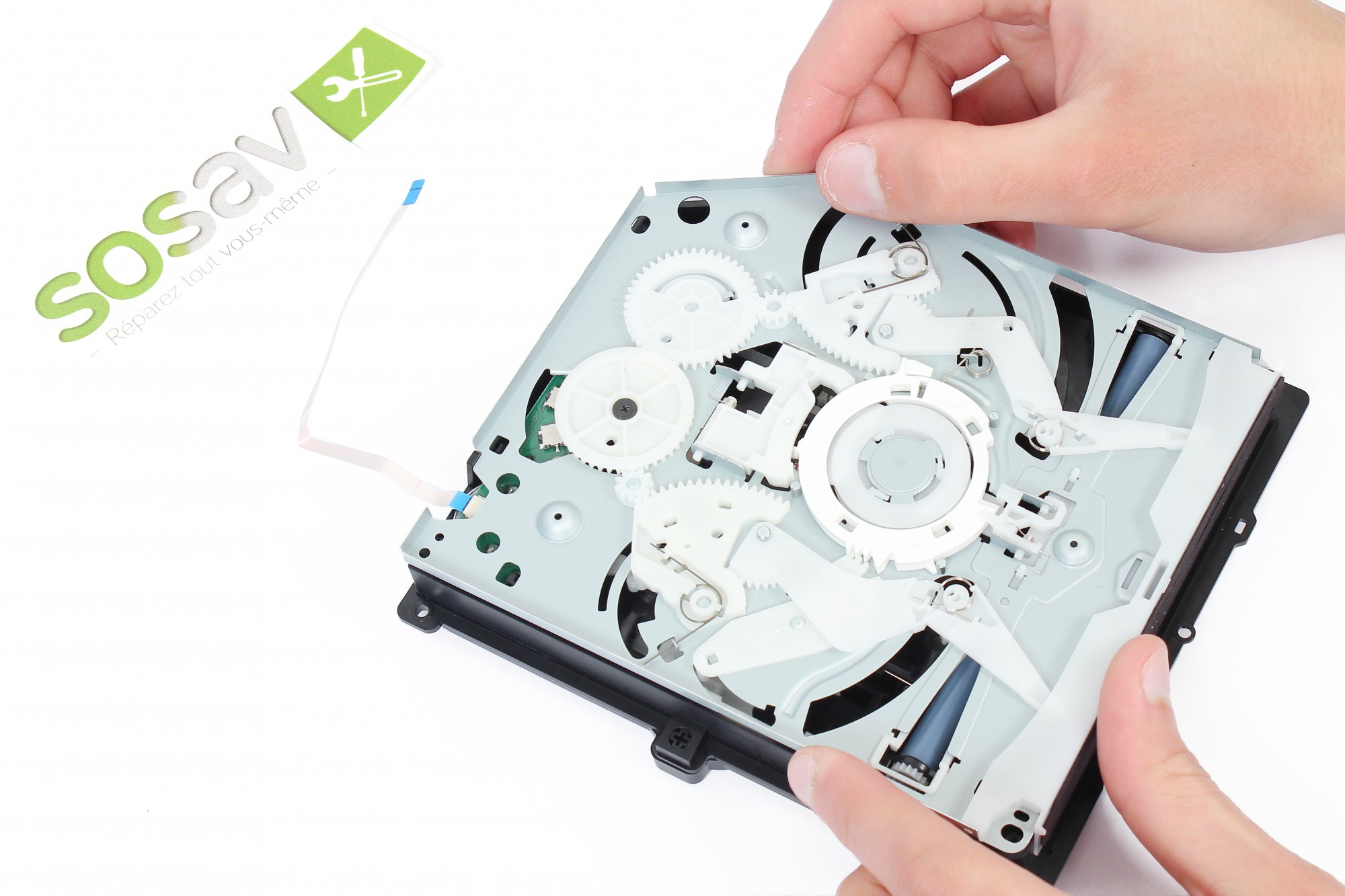

Retournez désormais le lecteur Blu-ray de votre PS4.
A l'aide d'un tournevis cruciforme, dévissez les 2 vis maintenant en place le mécanisme d'éjection du disque.
Etape 29
Soulevez puis déposez ensuite le mécanisme d'éjection du disque.
Etape 30
Le mécanisme d'éjection du disque de votre PlayStation 4 est désormais déposé.
