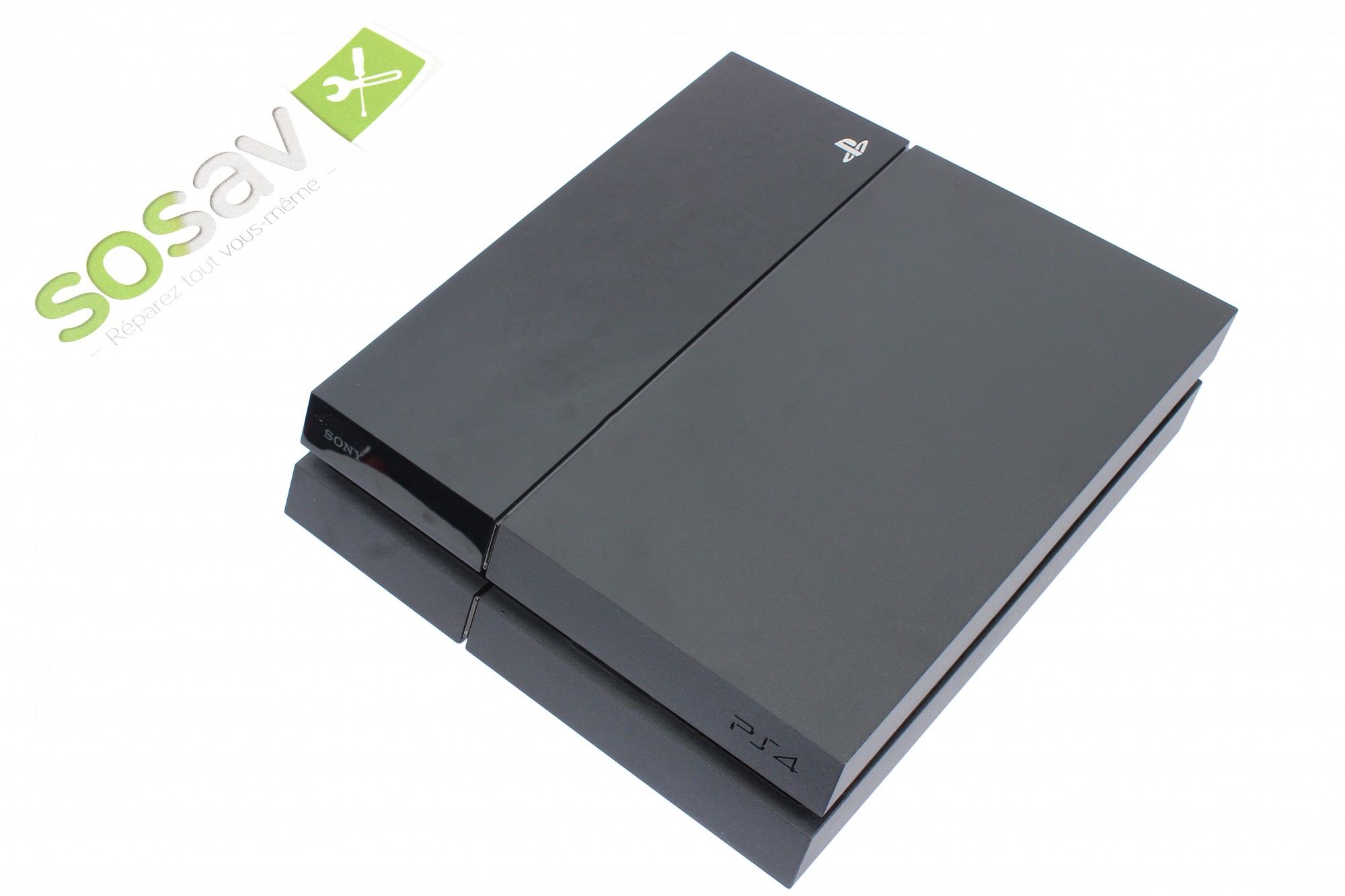

Pour des raisons évidentes de sécurité, avant de procéder au remplacement du disque dur de votre PlayStation 4, il est nécessaire d'éteindre la console et de déconnecter tous les câbles de cette dernière (en particulier le câble d'alimentation et HDMI).

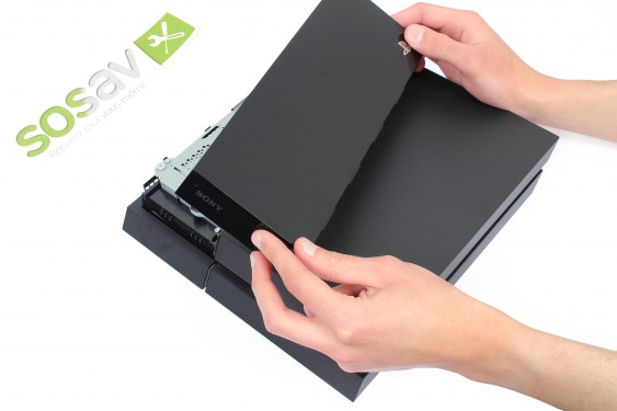

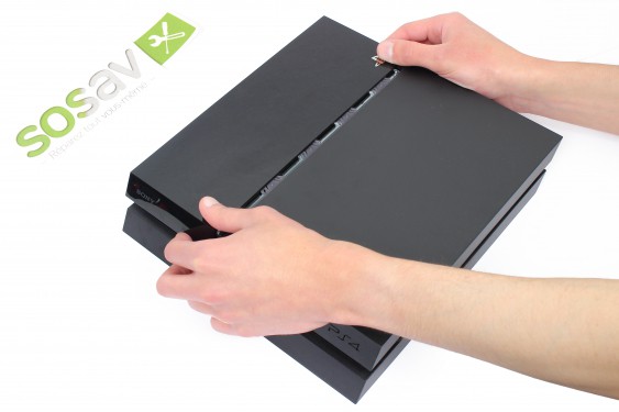

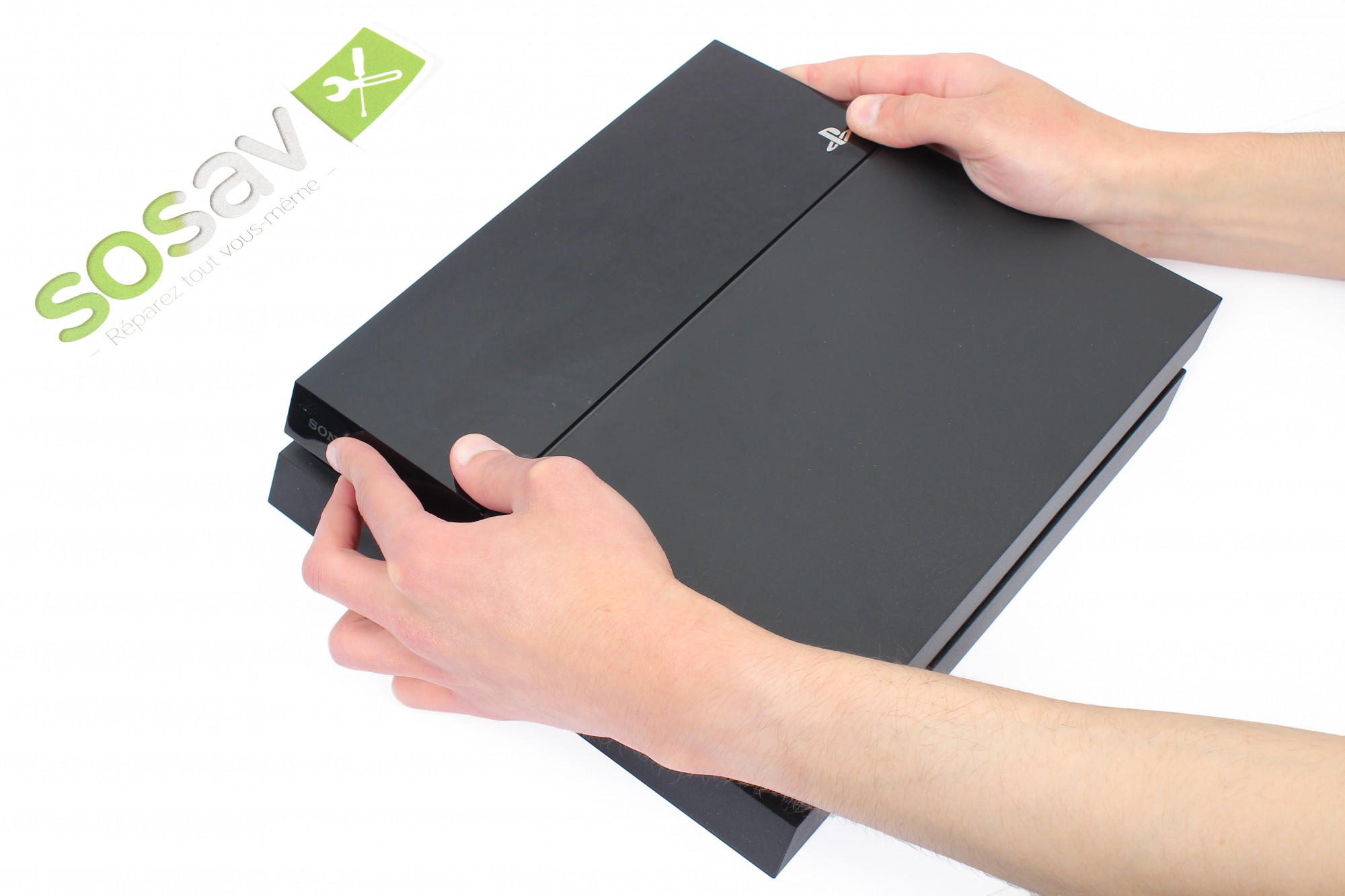

Le capot supérieur gauche de la PS4 s'ouvre très facilement.
Poussez-le légèrement vers l'extérieur de la console, puis soulevez-le délicatement.

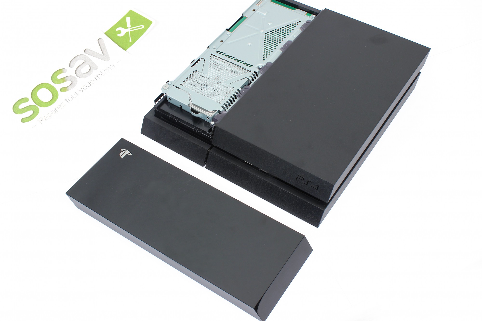

Le capot devrait alors se déclipser aisément.

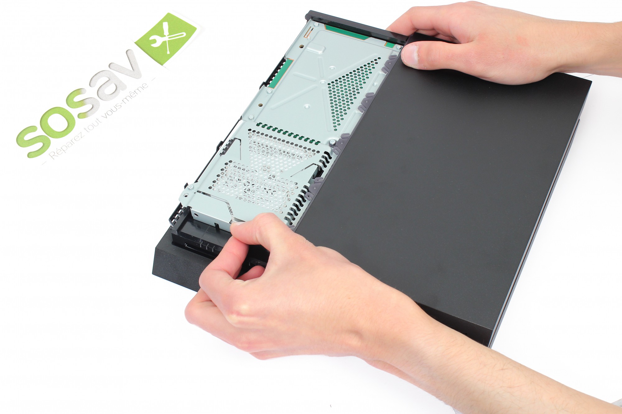

Le capot supérieur gauche de votre PS4 est désormais démonté.

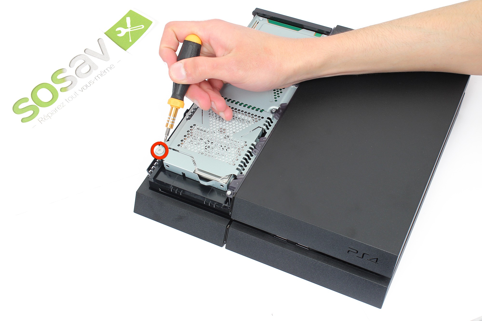

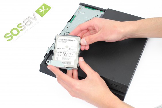

A l'aide d'un tournevis cruciforme, dévissez la vis maintenant le chariot du disque dur.
Saisissez désormais le chariot du disque dur, puis ôtez-le totalement de votre PS4.
Le disque dur (avec son chariot) est désormais démonté.

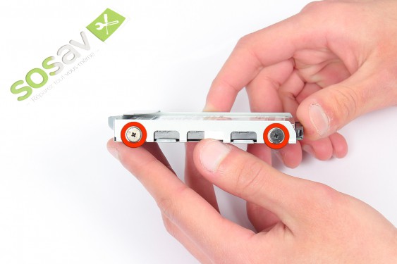

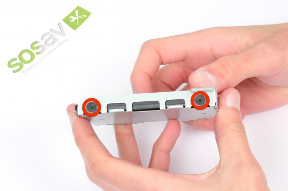

A l'aide d'un tournevis cruciforme, dévissez les 4 vis retenant le disque dur à son chariot.
Celles-ci sont situées de part et d'autre du chariot du disque dur.

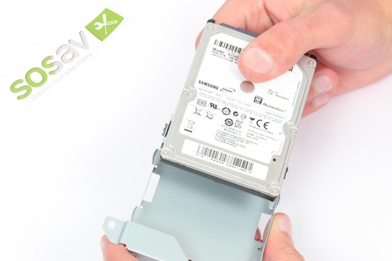

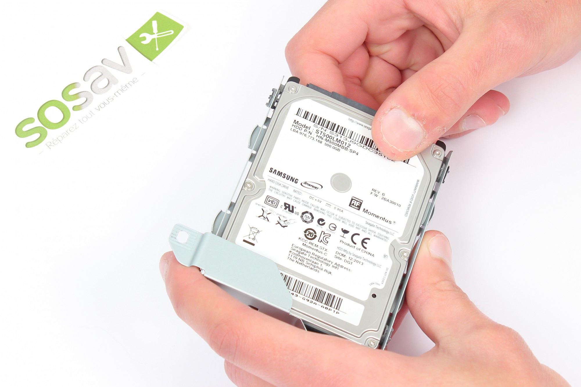

Procédez ensuite délicatement au retrait du disque dur.
Le disque dur doit pouvoir "glisser" afin d'être extrait de son chariot.

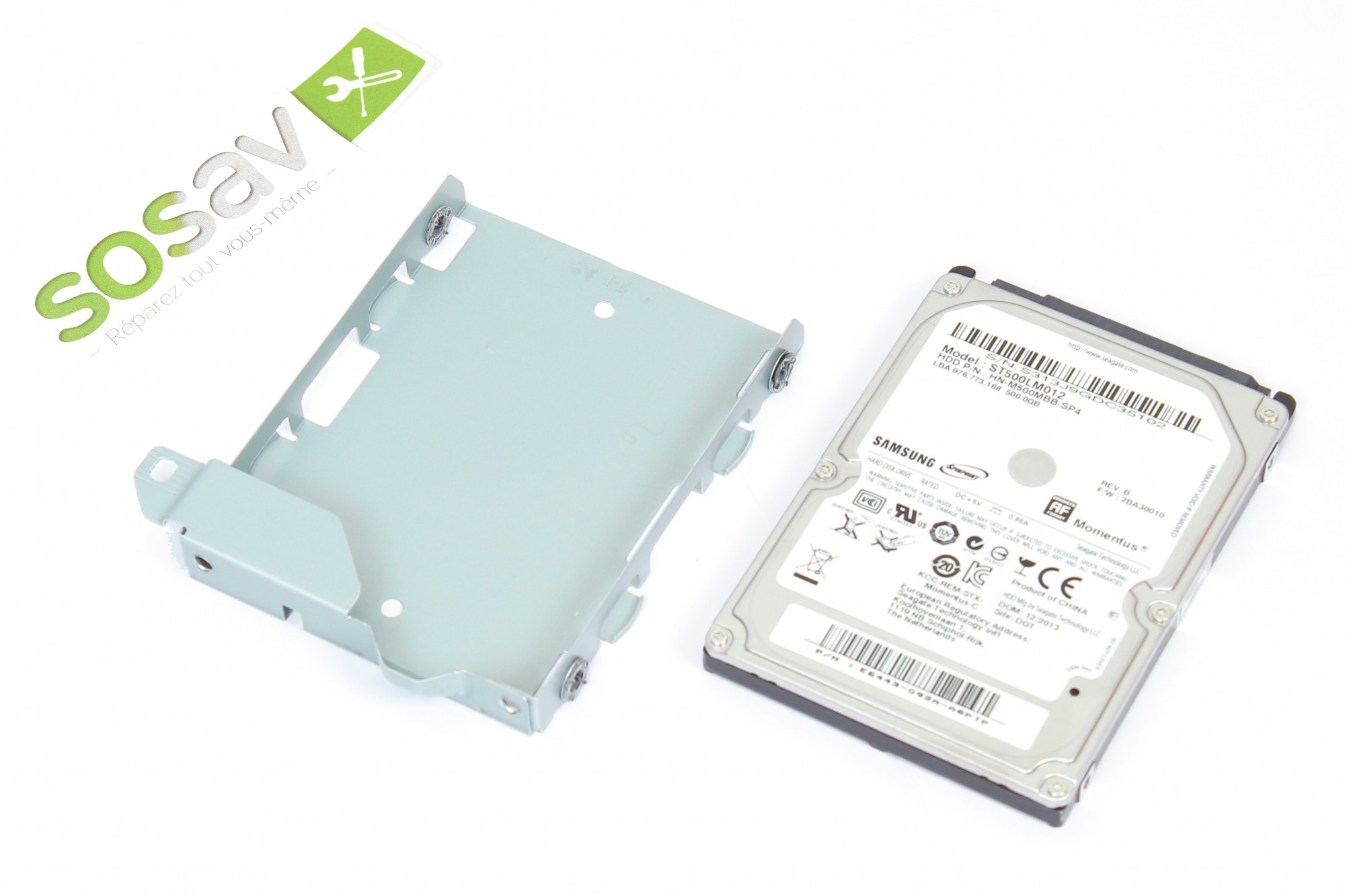

Le disque dur de votre PlayStation 4 est désormais démonté.
Vous pouvez si nécessaire procéder à son remplacement par un neuf.
