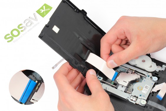

A l'aide d'une spatule en nylon, décollez puis retirez délicatement l'adhésif blanc maintenant en place la nappe de la lentille laser.
Soyez minutieux lors du décollement de cet adhésif afin de ne pas endommager ou déchirer la nappe de la lentille laser !
Etape 26
Une fois l'adhésif retiré, vous pouvez délicatement lever le capot supérieur.

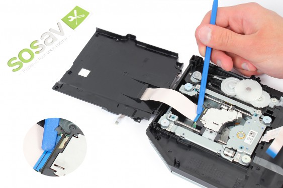

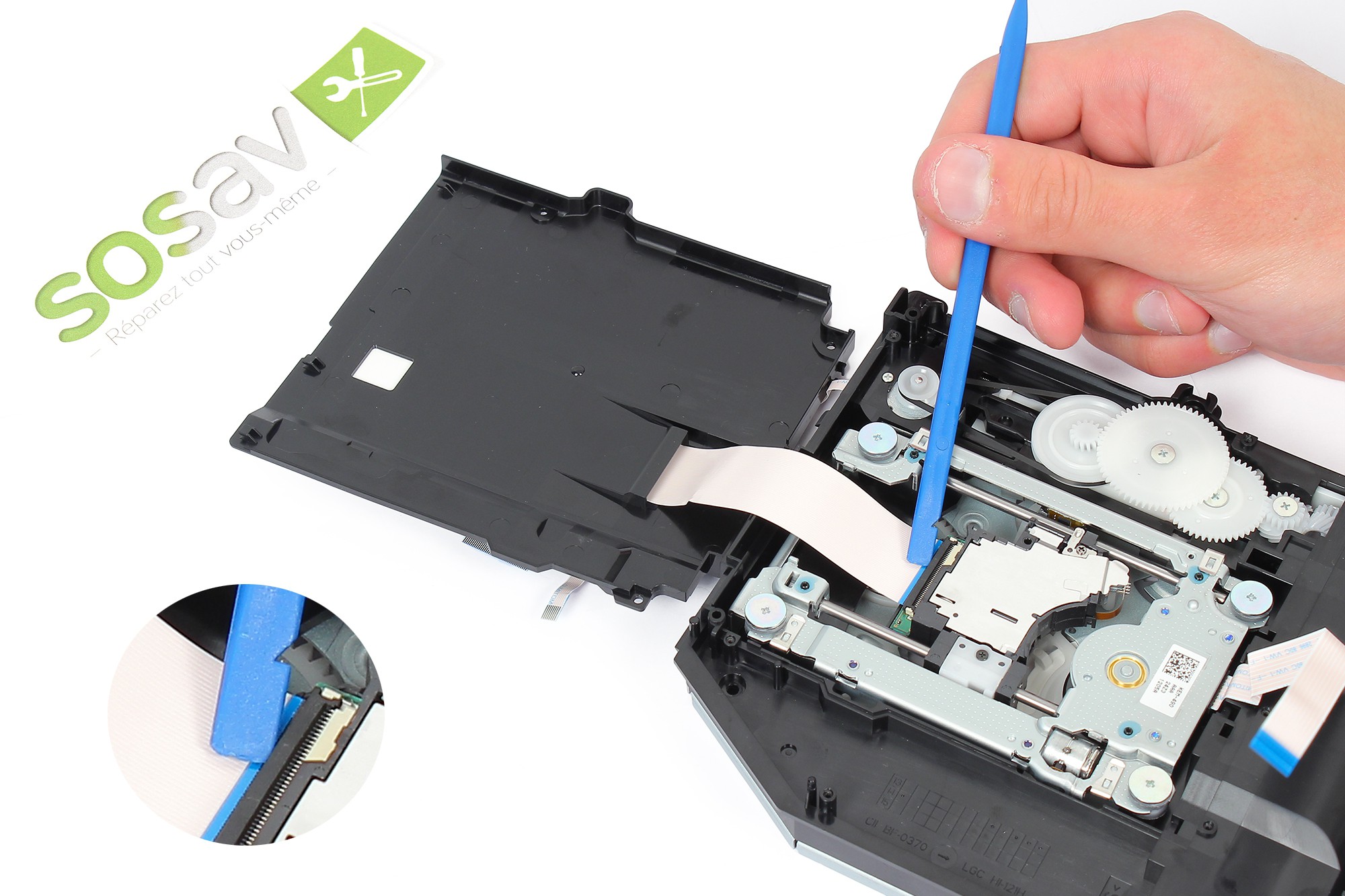

Etape 27

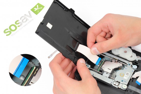

A l'aide d'une spatule en nylon, déverouillez le connecteur FPC maintenant en place la nappe de la lentille laser.
Procédez ensuite à son retrait.
Etape 28
La nappe de la lentille laser ainsi que le capot supérieur sont désormais démontés.

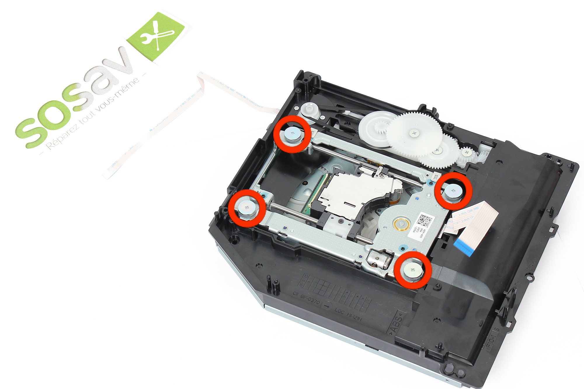

Le bloc optique principal est maintenu par 4 vis cruciformes.
Dévissez puis retirez ces vis à l'aide d'un tournevis cruciforme.
Etape 30

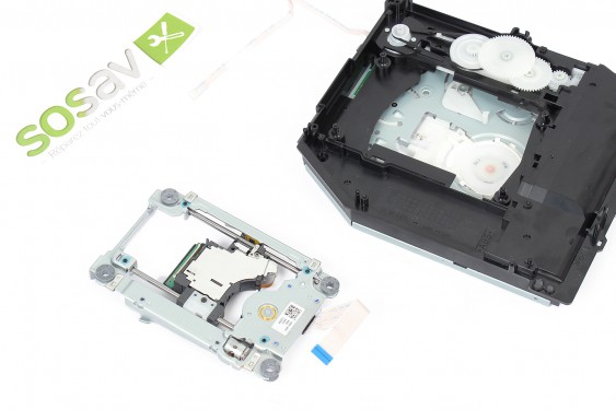

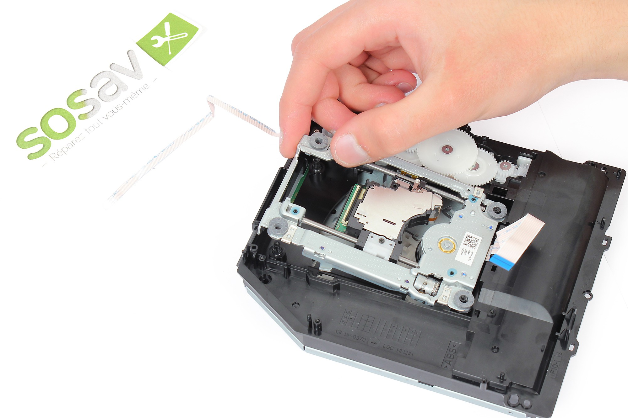

Procédez ensuite délicatement au retrait du bloc optique principal.
Etape 31

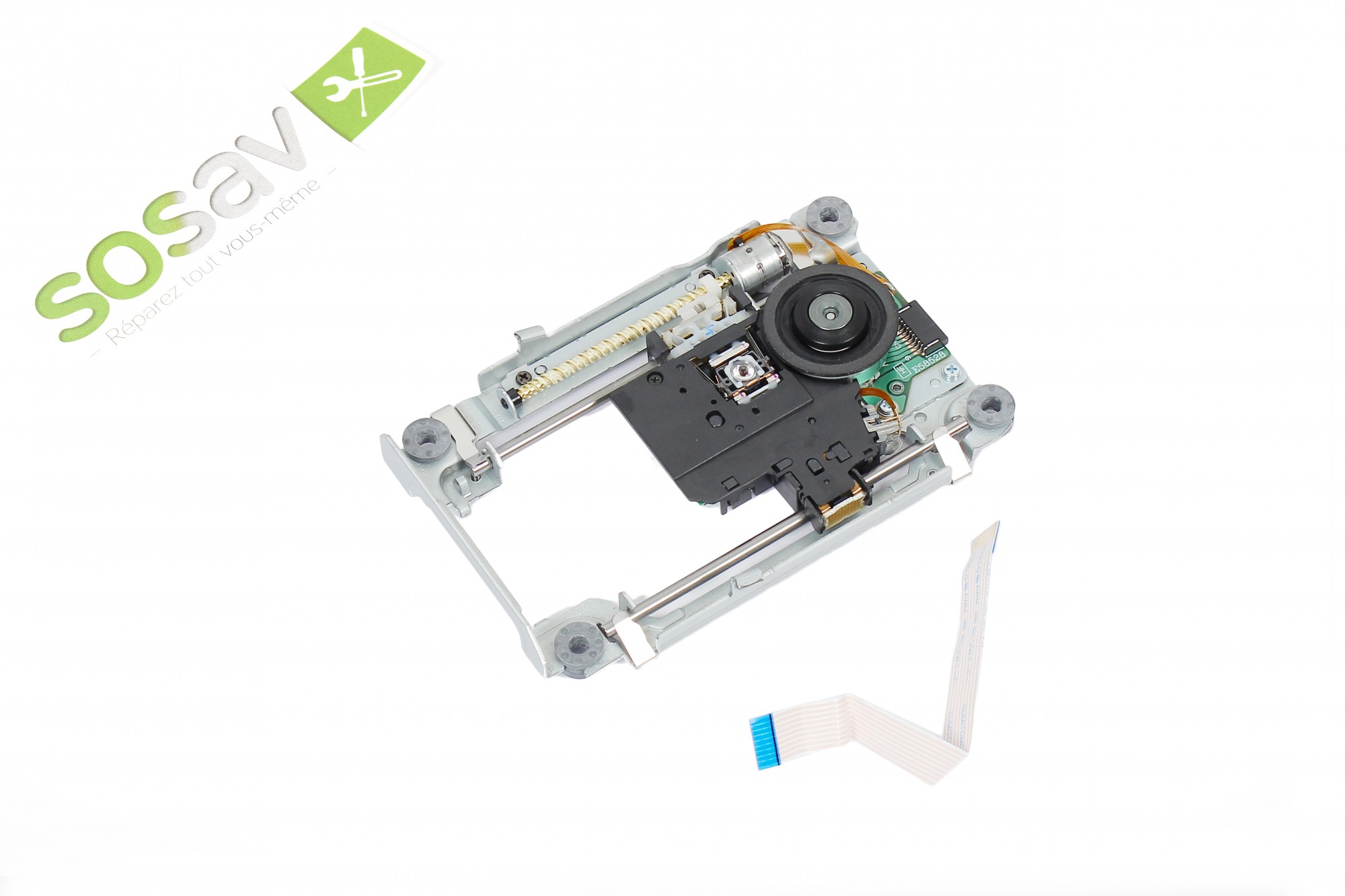

Déconnectez ensuite délicatement la nappe d'alimentation du moteur électrique du bloc optique de votre PS4
Etape 32
Le bloc optique de votre PlayStation 4 est désormais démonté.
Procédez à son remplacement par une pièce neuve si nécessaire.
Pour remonter votre Playstation 4 suivez ce guide en sens inverse.
