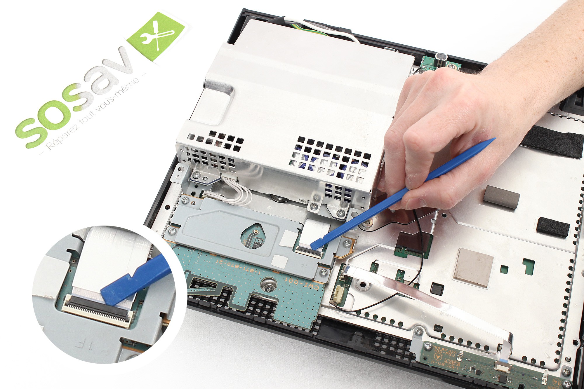

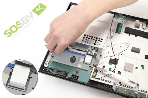

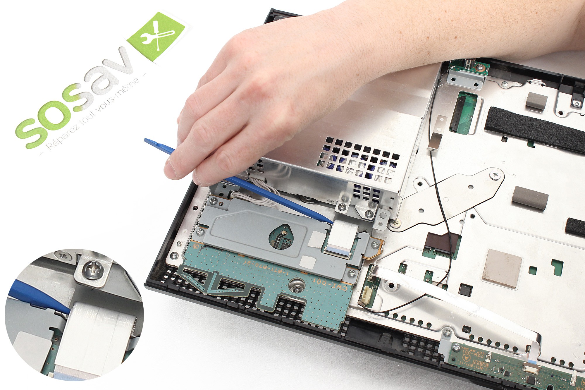

Avec la spatule en nylon, déconnectez l'antenne de carte wifi.

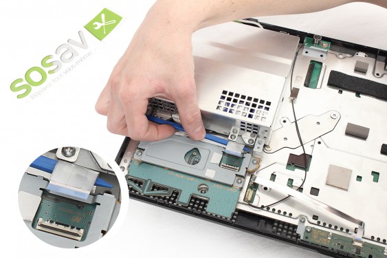

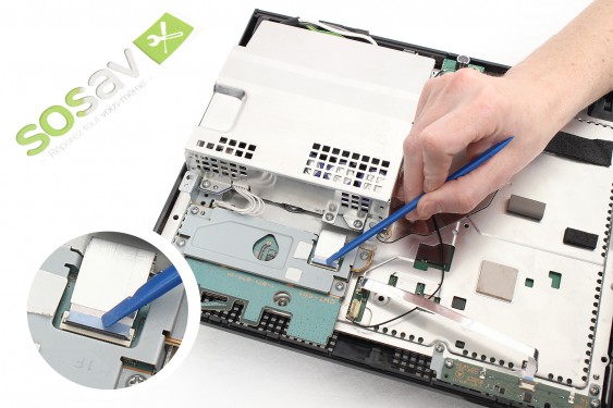

Toujours avec la spatule, soulevez le loquet du connecteur de la carte WiFi / Bluetooth.
Avec le côté pointu de la spatule, tirer délicatement sur la nappe.
Aucune résistance ne doit se faire sentir.

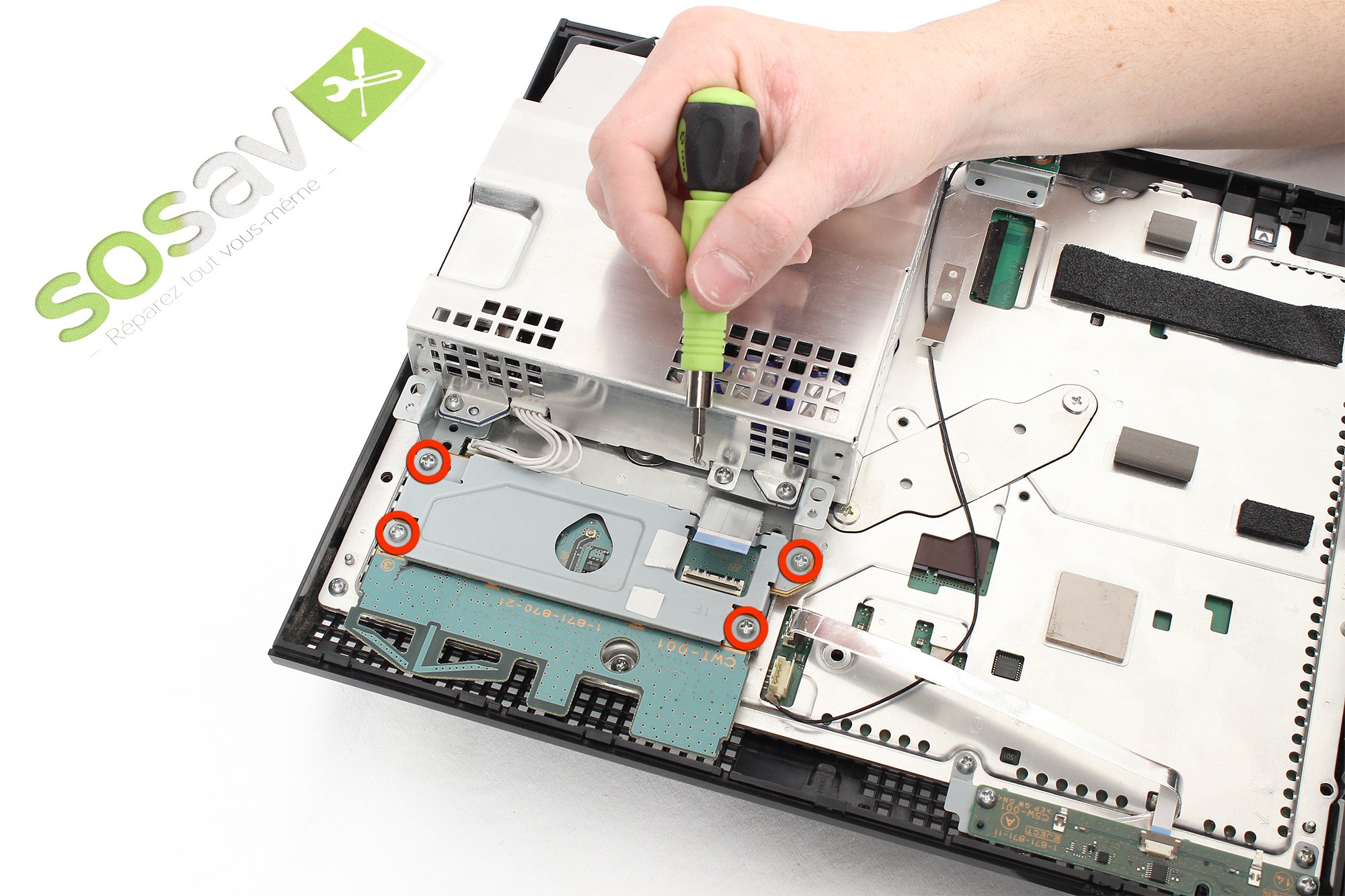

Dévissez les 4 vis entourées en rouge sur la photo.

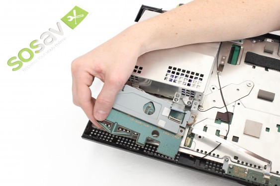

Celle-ci retiennent la carte WiFi / Bluetooth au châssis interne de votre PlayStation 3 Fat.

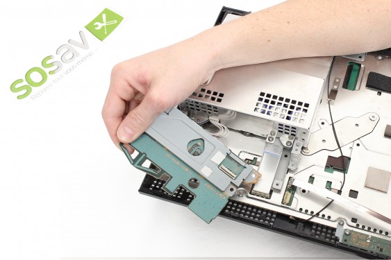

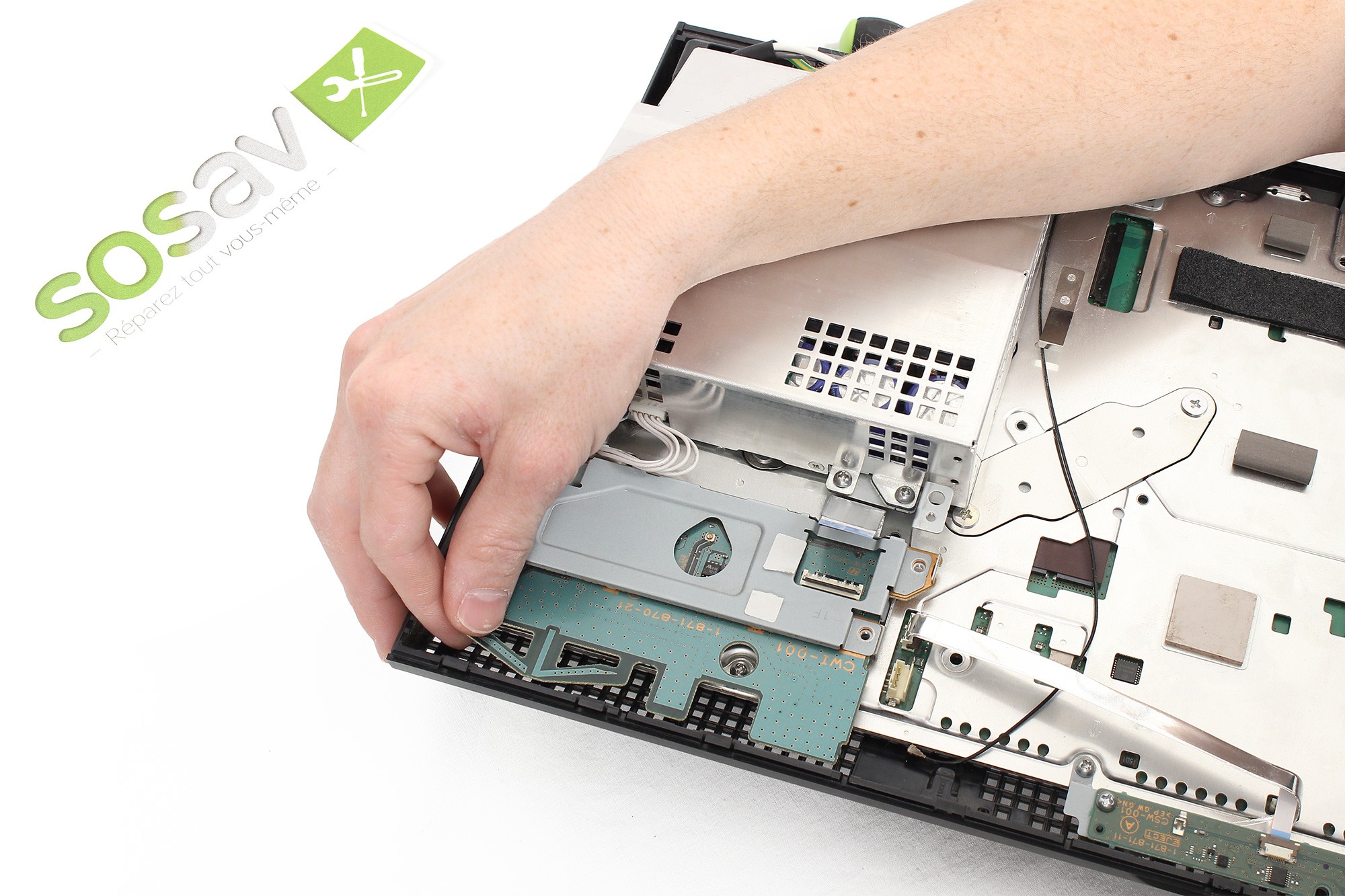

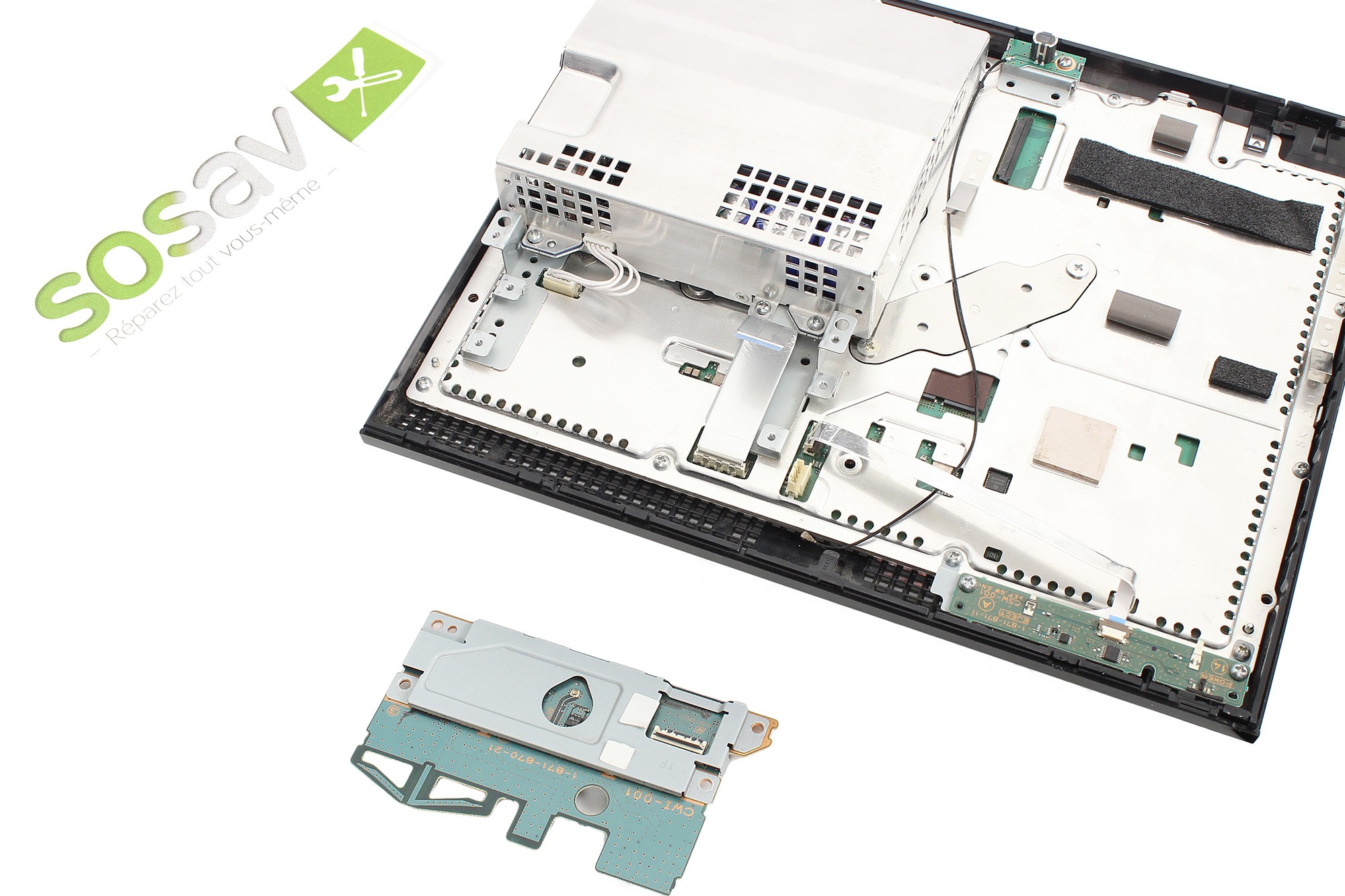

Saisissez la carte WiFi-bluetooth, puis venez l'extraire de son emplacement.

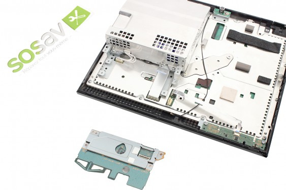

La carte WiFi-bluetooth de votre PS3 est désormais démontée.
En cas de besoin vous pouvez procéder au remplacement de celle-ci par une neuve.
