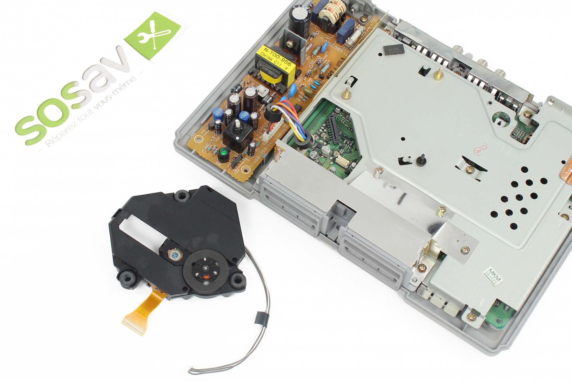

Saisissez désormais le câble d'alimentation de la lentille. Saisissez-le au plus proche de son connecteur situé sur la carte mère.
Vous pouvez ensuite délicatement tirer sur ce dernier afin de le déconnecter.
Utilisez une spatule en nylon, afin de délicatement déconnecter la nappe de gestion de la lentille de la carte-mère.
Pour ceci, comme indiqué sur les photos, faites délicatement levier du côté gauche de ce connecteur puis du côté droit.
A présent, saisissez la nappe de liaison, puis tirez dessus afin de la déloger de son connecteur.
Aucune résistance ne doit se faire sentir.
Saisissez désormais le bloc lentille, puis soulevez-le délicatement pour l'ôter la Playstation.
La lentille de votre Playstation est désormais démontée.
Vous pouvez si besoin procéder au changement de celle-ci, par une pièce neuve.
