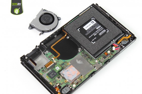

Dévissez les trois vis entourées en rouge servant à maintenir le ventilateur de la console à l'aide du tournevis cruciforme.
Reprenez la spatule en nylon afin de déverrouiller le connecteur de la nappe du ventilateur.Sortez la nappe de son connecteur grâce à la spatule en nylon.
Saisissez le ventilateur puis procédez à son retrait.Le ventilateur de votre Nintendo Switch est désormais démonté.

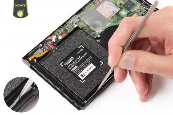

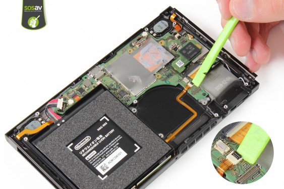

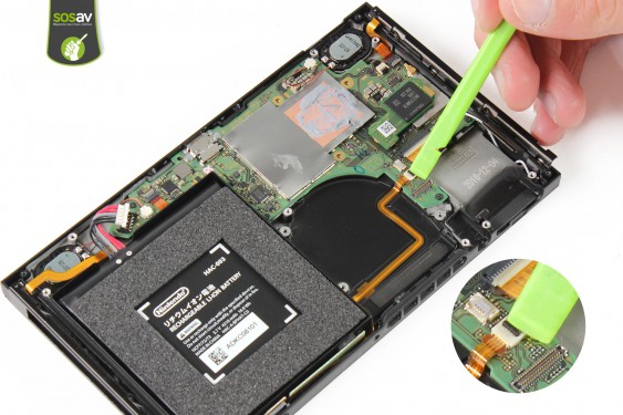

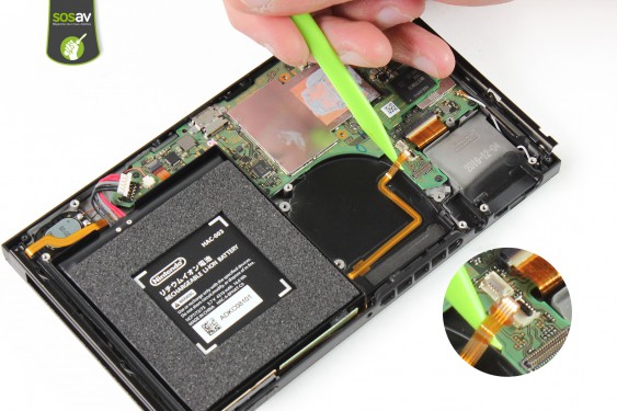

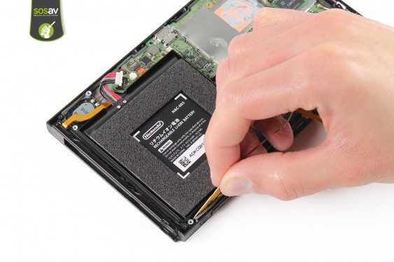

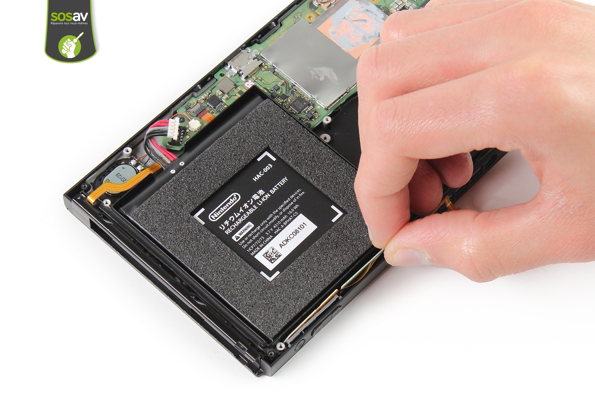

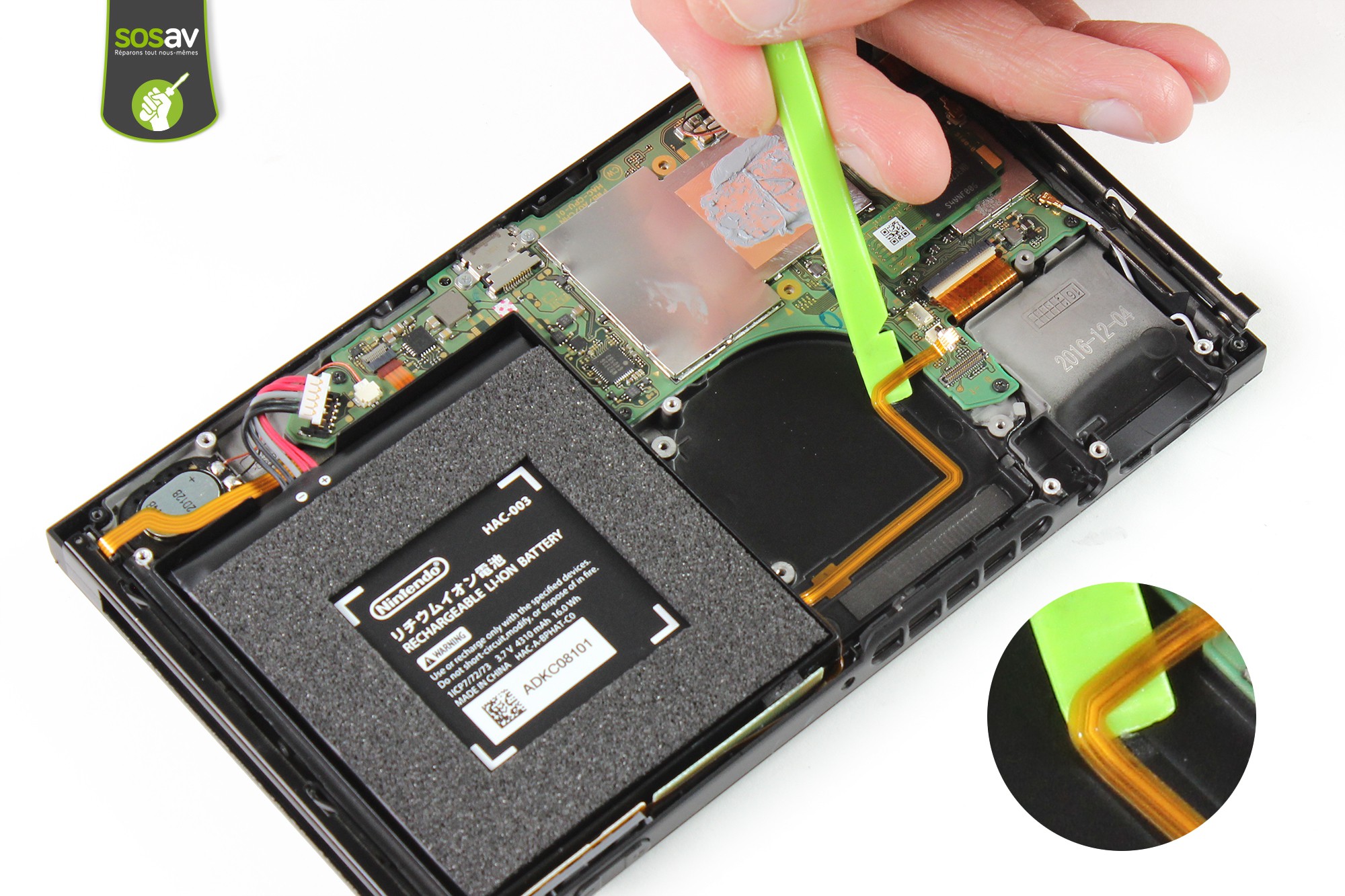

Répétez l'opération en déverrouillant le connecteur de la nappe boutons power / volume grâce à la spatule.Utilisez la pointe de la spatule pour l'extraire.

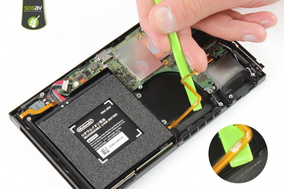

Poursuivez en glissant la spatule sous la nappe power/volume du châssis afin de la décoller.

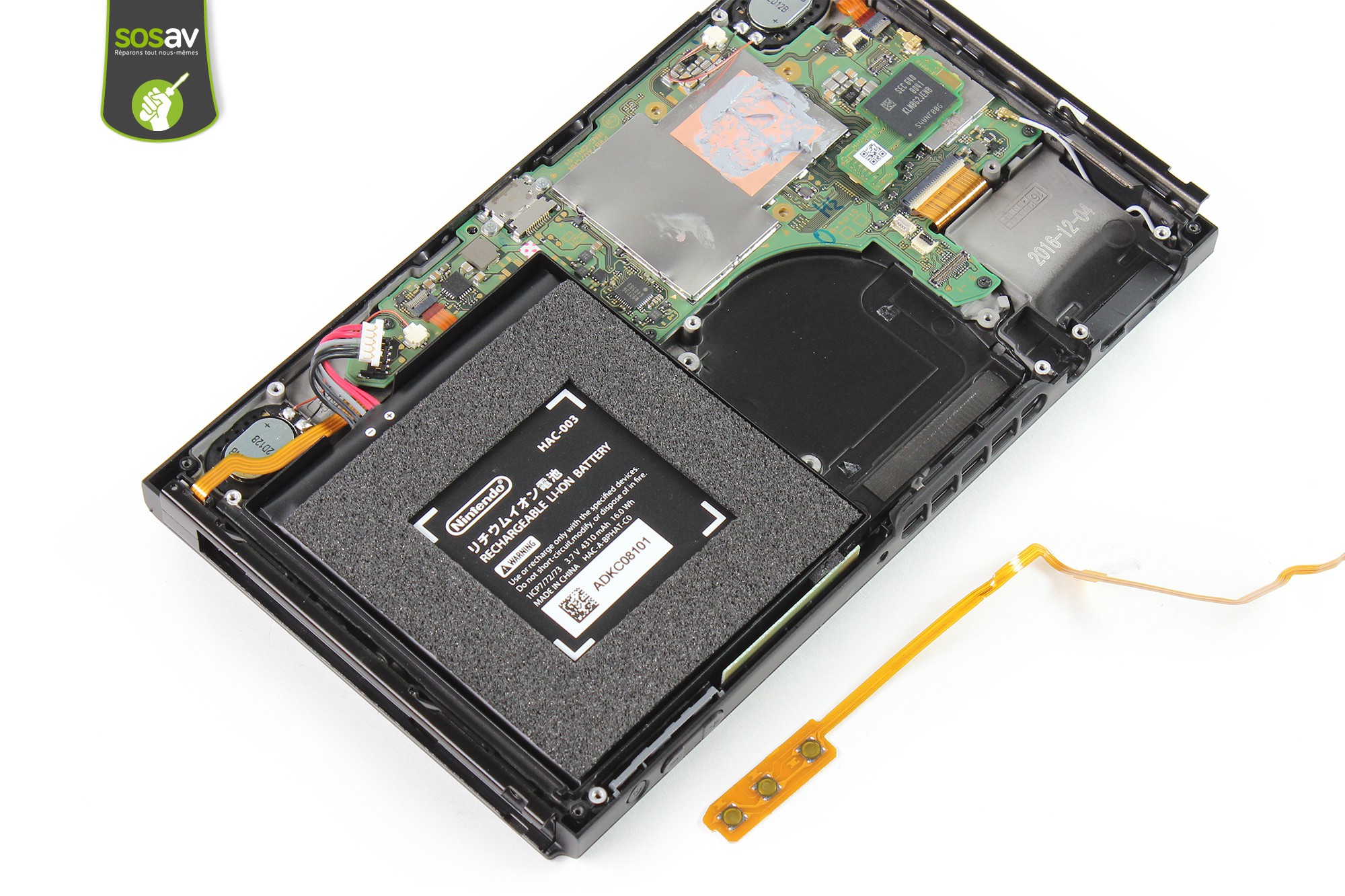

Etape 24

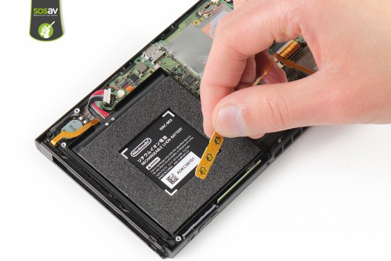

Saisissez la nappe power/volume puis procédez à son retrait.La nappe power/volume de votre Nintendo Switch est désormais démontée.
Etape 25
La nappe power/volume de votre Nintendo Switch est désormais démontée.Procédez à son remplacement par une nappe neuve si cela est nécessaire.

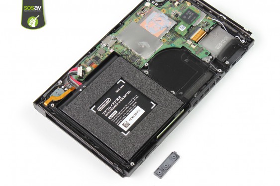

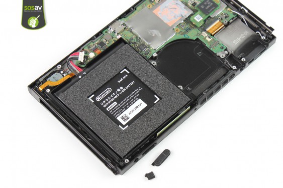

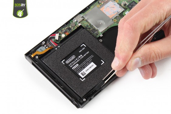

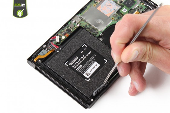

Saisissez les éléments de contact en caoutchouc des boutons avec la pince.Procédez ensuite à leur retrait.Saisissez ensuite le bouton de réglage du volume et procédez à son retrait.
Etape 27
Le bouton de réglage du volume de votre Nintendo Switch est désormais démonté.Procédez de même pour le démontage du bouton power.Procédez à leur remplacement par des boutons neufs si cela est nécessaire.
