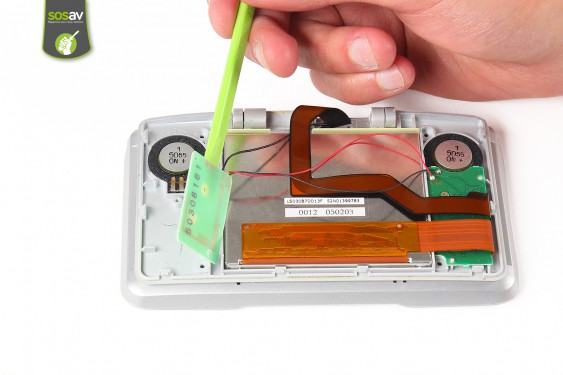

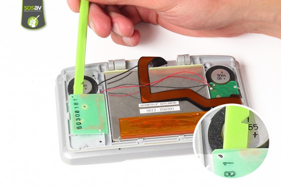

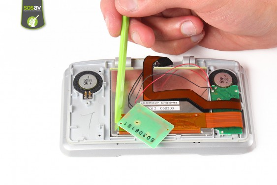

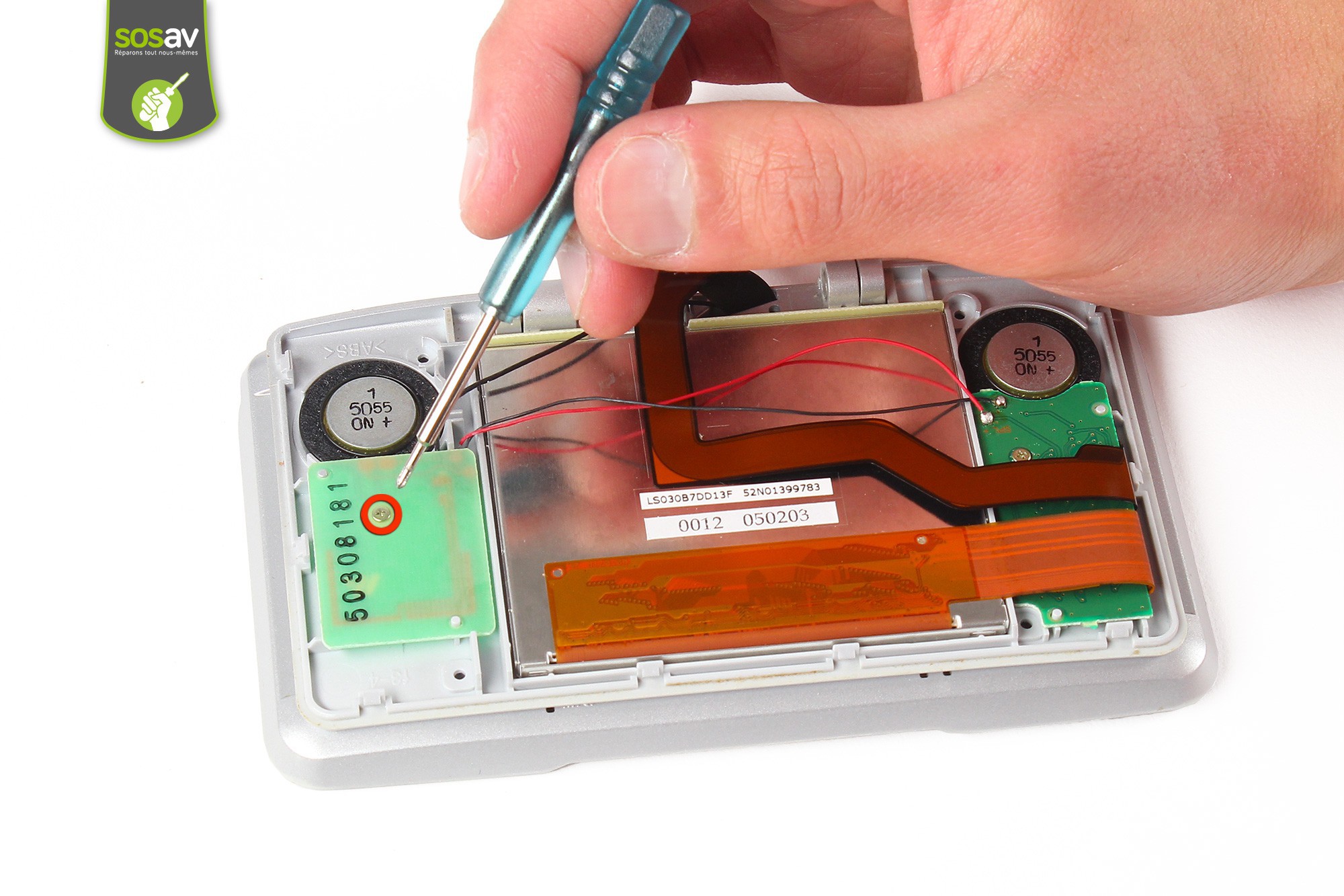

Reprenez le tournevis cruciforme pour dévisser la vis entourée en rouge.Cette vis sert à maintenir la carte de gestion des haut-parleurs ainsi que de l'antenne WiFi.Utilisez ensuite la spatule en nylon afin de sortir la carte de son logement.

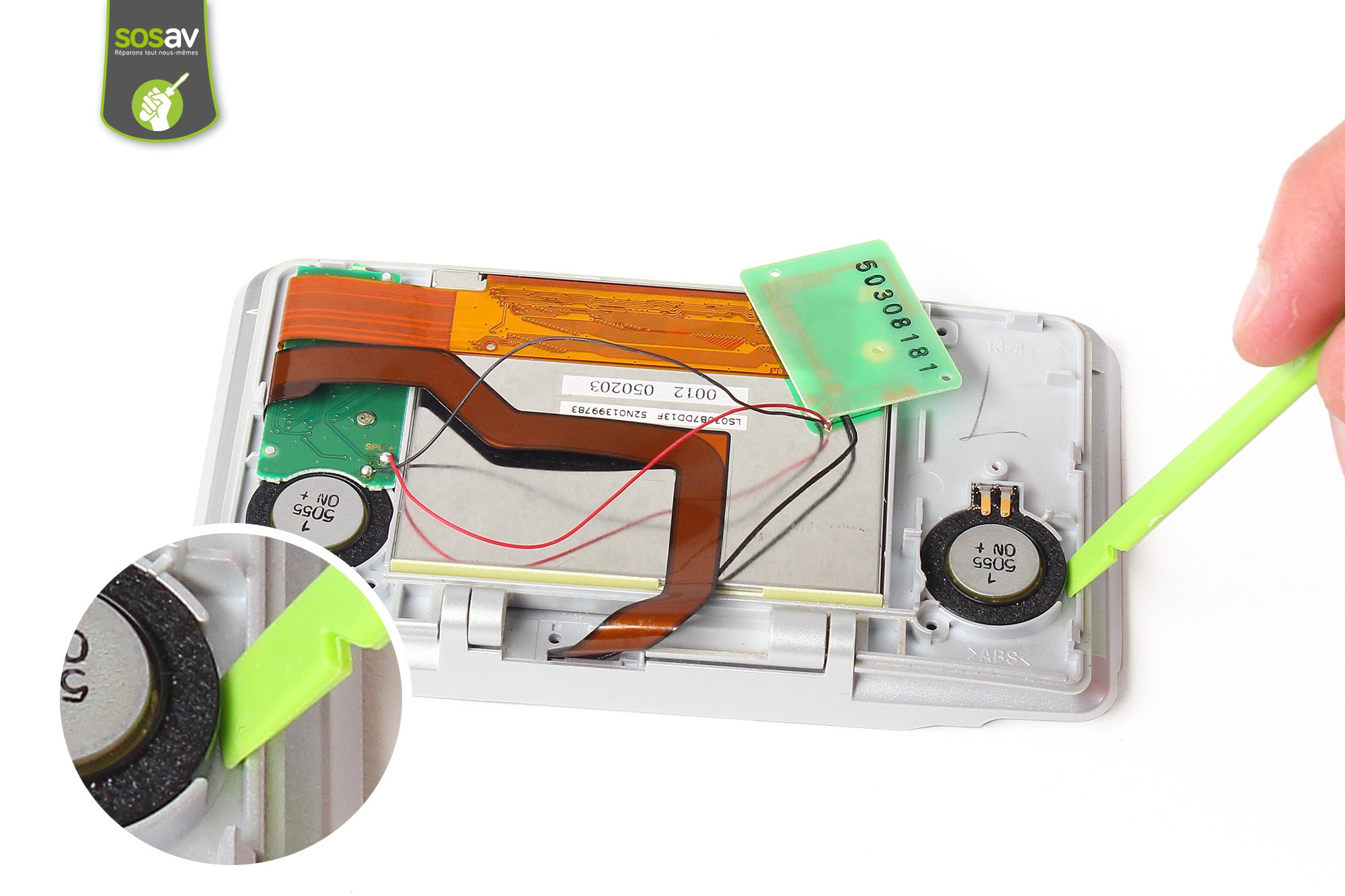

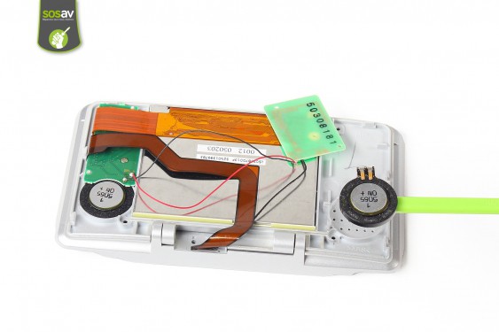

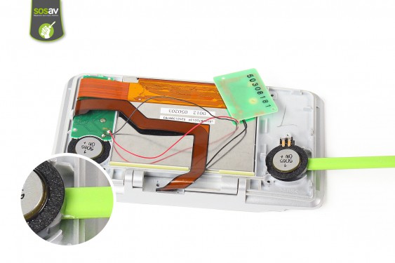

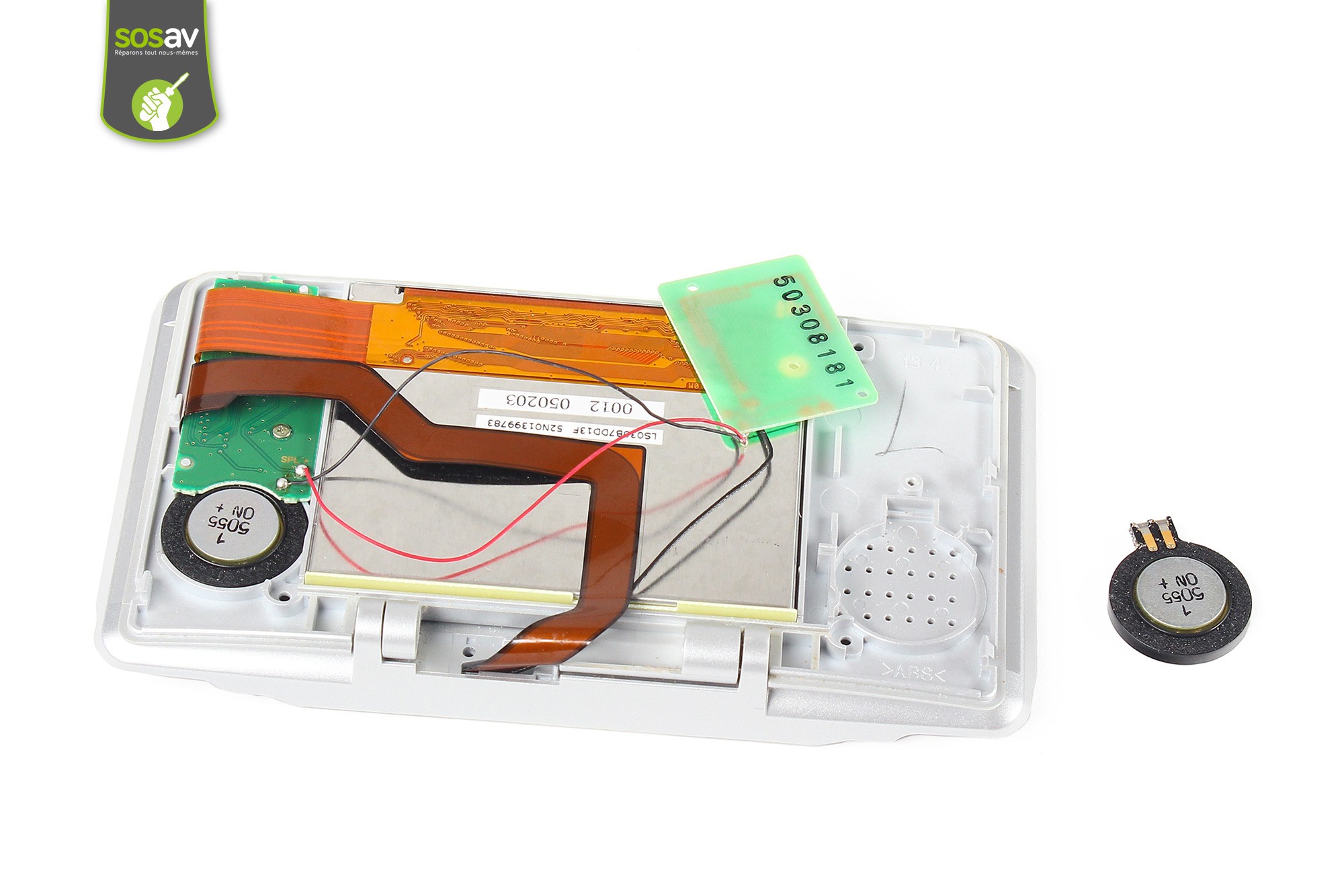

A l'aide d'une spatule en nylon, sortez le haut-parleur gauche de son logement et procédez à son retrait de la console.
Etape 26
Le haut-parleur gauche de votre Nintendo DS est désormais démonté.Procédez à son remplacement par une pièce neuve si cela est nécessaire.
