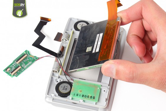

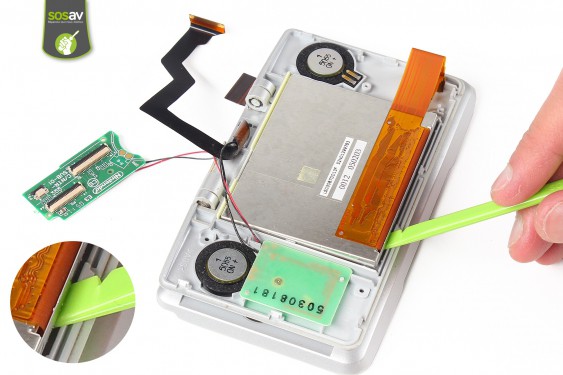

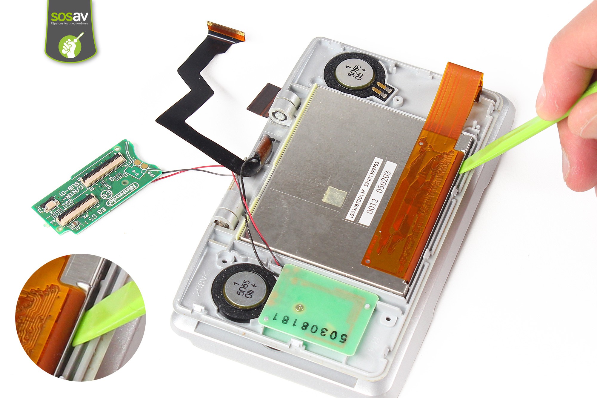

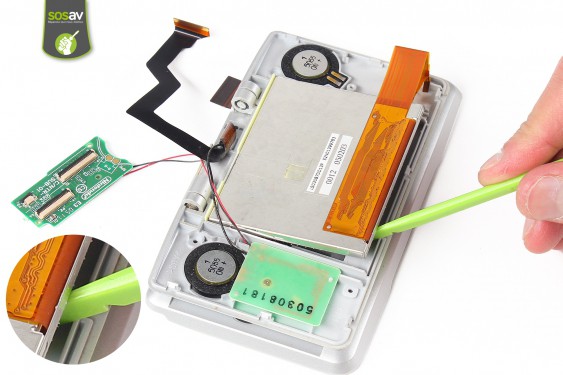

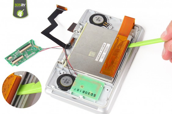

Insérez une spatule en nylon entre l'écran LCD et la coque supérieure de votre nintendo 3DS.Faites ensuite délicatement levier afin de soulever très délicatement la partie supérieure de l'écran LCD.
Etape 31

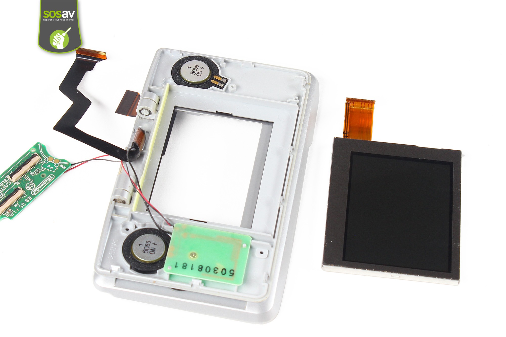

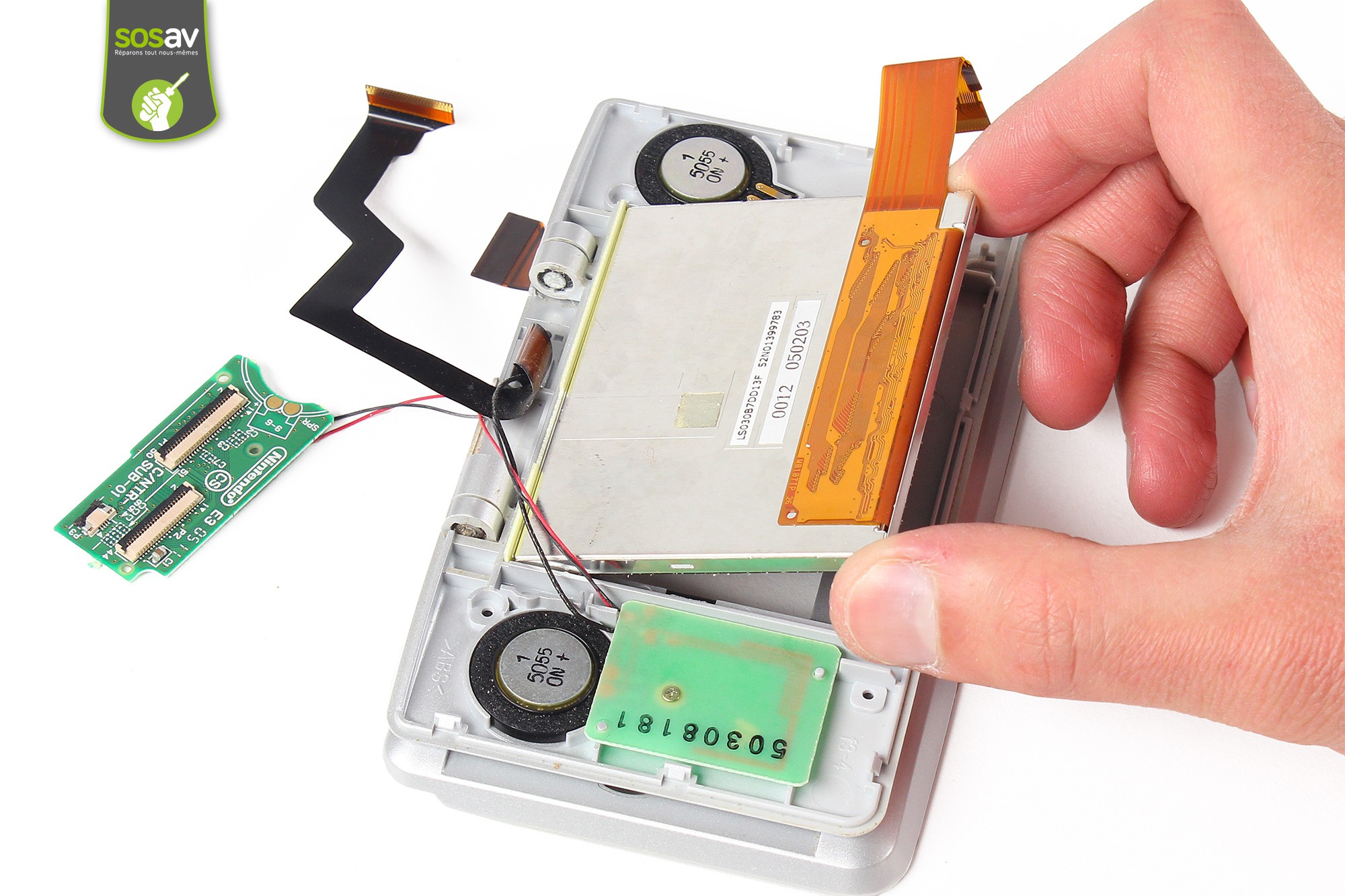

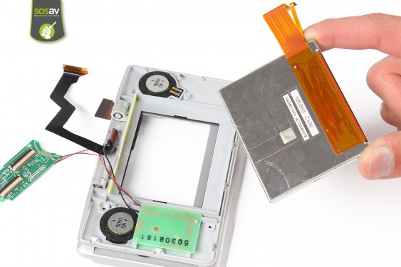

Saisissez désormais l'écran LCD supérieur puis retirez-le doucement.
Etape 32
L'écran LCD supérieur de votre Nintendo DS est désormais démonté.Procédez à son remplacement par une pièce neuve si cela est nécessaire.
