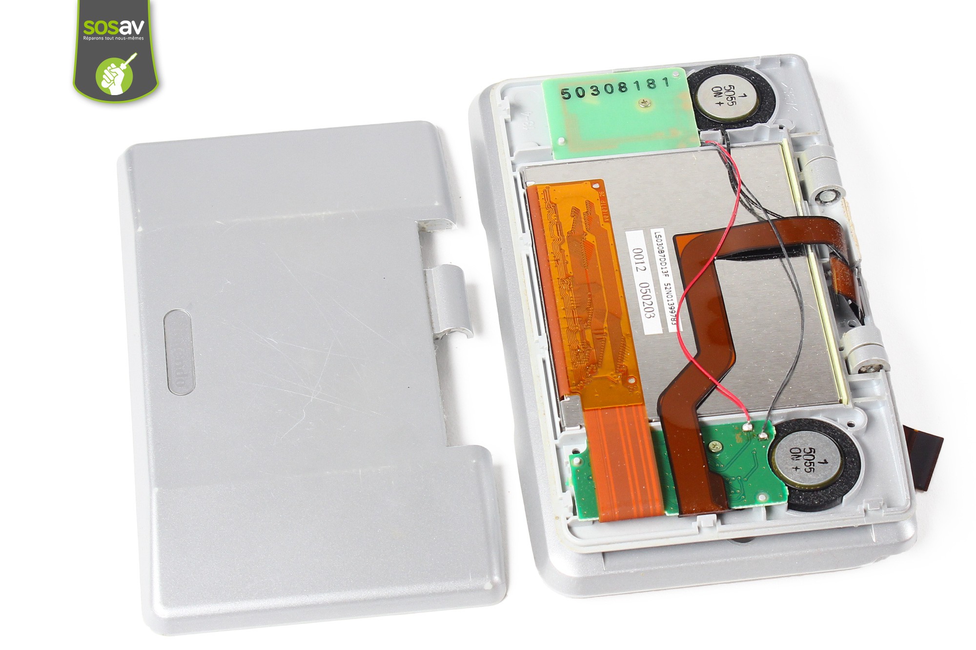

A l'aide d'un tournevis de type Tri-Wing, dévissez les six vis entourées en rouge.Ces vis servent à maintenir la coque arrière de la console.Utilisez ensuite un tournevis cruciforme afin de dévisser la vis entourée en rouge.Cette vis sert à maintenir la partie haute de la coque arrière.Vous pouvez ensuite saisir la coque arrière, puis procéder à son retrait.

Reprenez le tournevis cruciforme afin de dévisser la vis entourée en rouge.Cette vis sert à maintenir le cache de la nappe de liaison de l'écran supérieur.Retirez ensuite le cache de la nappe de liaison de l'écran supérieur.
Quatre autocollants dissimulent quatre vis aux emplacements encadrés sur la photo numéro 1 de cette étape.A l'aide de la pince, saisissez ces autocollants puis procédez à leur retrait.
Les autocollants sont désormais démontés, vous avez donc accès aux vis retenant la coque supérieure de votre Nintendo DS.A l'aide du tournevis cruciforme, dévissez les quatre vis entourées en rouge.
Insérez désormais une spatule entre la coque supérieure et son châssis. Puis faites délicatement levier pour déclipser ces 2 éléments.Répétez cette opération sur les cotés droit et gauche.
Saisissez la coque supérieure puis retirez-la.
