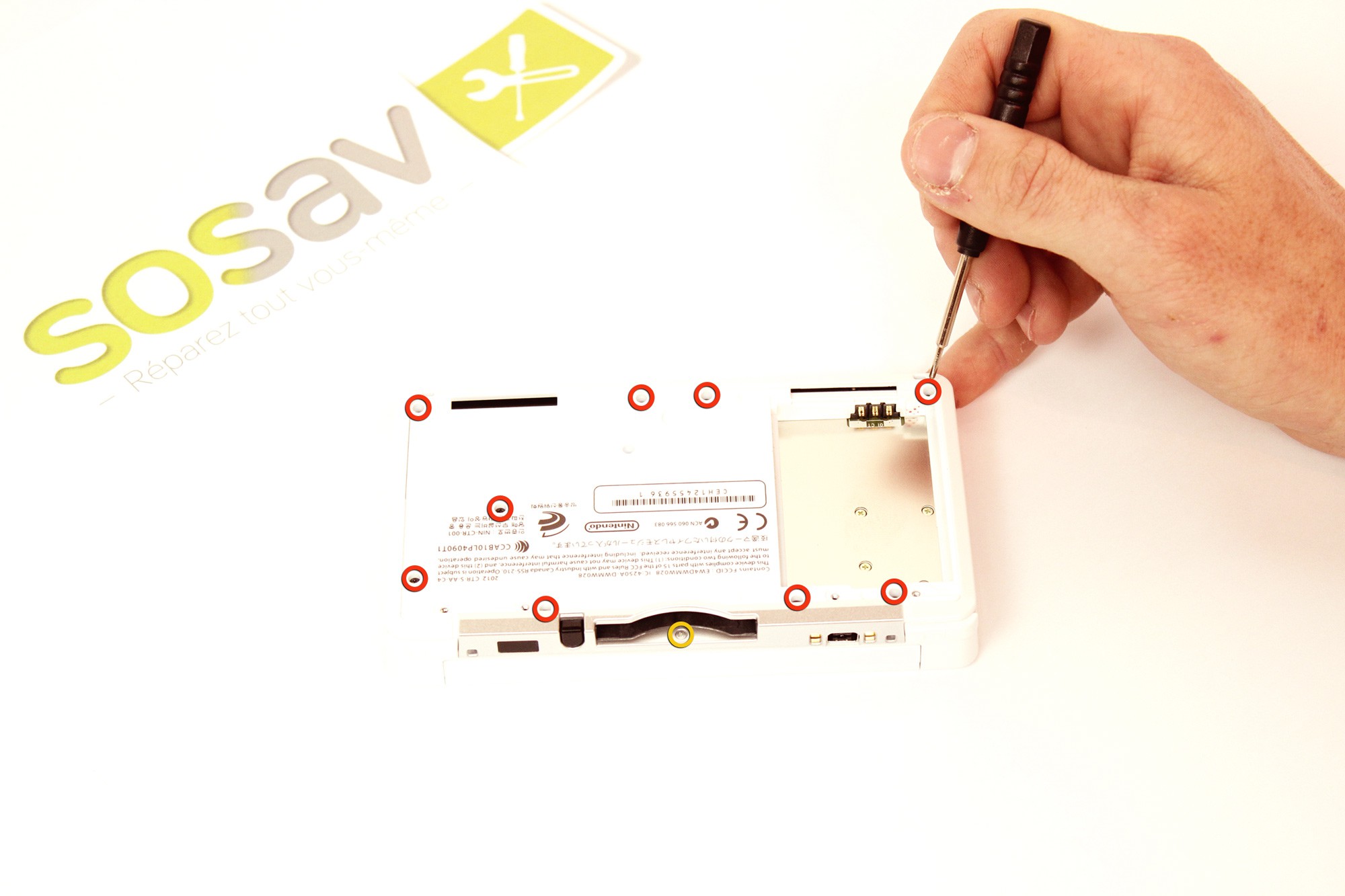

Avant de commencer le démontage de la coque arrière de votre Nintendo 3DS, nous vous conseillons de vérifier que celle-ci est bien éteinte.A l'aide d'un tournevis cruciforme, dévissez les 4 vis cruciformes (entourées en rouge sur la photo) situées sur la partie haute de la coque arrière de la 3DS.

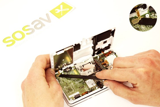

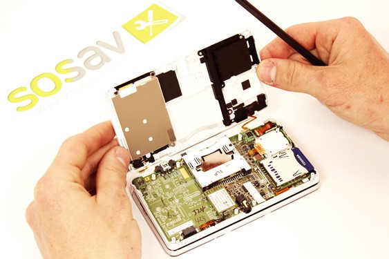

En l'attrapant du côté de la prise jack, soulevez délicatement la coque afin de la placer à la verticale.N'essayez pas d'enlever totalement la coque, elle est attachée à la carte mère de la Ninentdo 3DS par 2 nappes.
A l'aide d'une spatule en nylon, déconnectez délicatement les nappes de gestion des boutons L et R de la carte mère.Une fois les nappes déconnectées, vous pouvez ôter en toute sécurité la coque de la Nintendo 3DS.

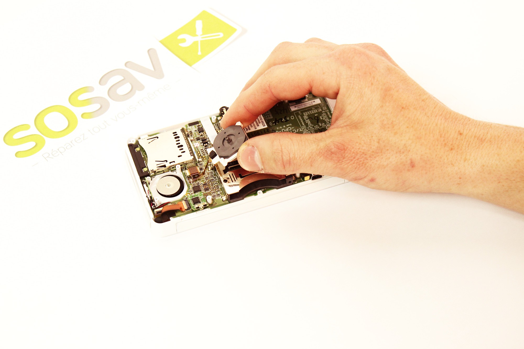

Dévissez les 2 vis cruciformes entourées en rouge sur la photo. Elles permettent de retenir le joystick de la 3DS à la carte mère.
A l'aide d'une spatule en nylon, décollez délicatement le joystick de la carte mère.Une fois légèrement décollé, placez le sur l'emplacement pour cartouche de jeux de la Nintendo 3DS.Si le joystick est dur à soulever, n'hésitez pas à légèrement forcer pour le soulever.
Utilisez une spatule en nylon pour soulever le clapet retenant la nappe du joystick.Faites bien levier sur le clapet et non le connecteur lui-même.
Une fois le clapet soulevé à 90°, vous pouvez délicatement tirer sur le joystick pour le débrancher de la carte mère.

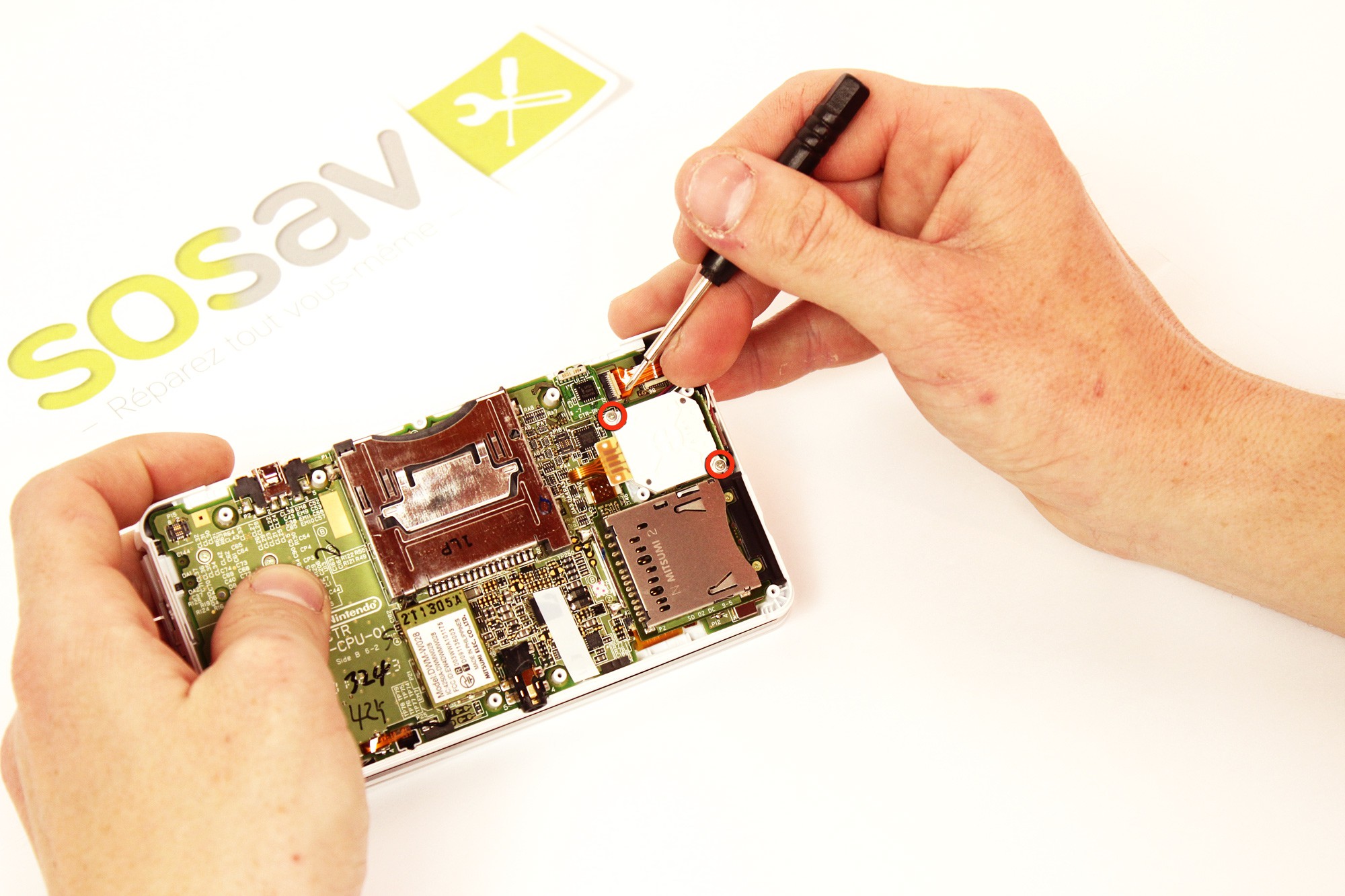

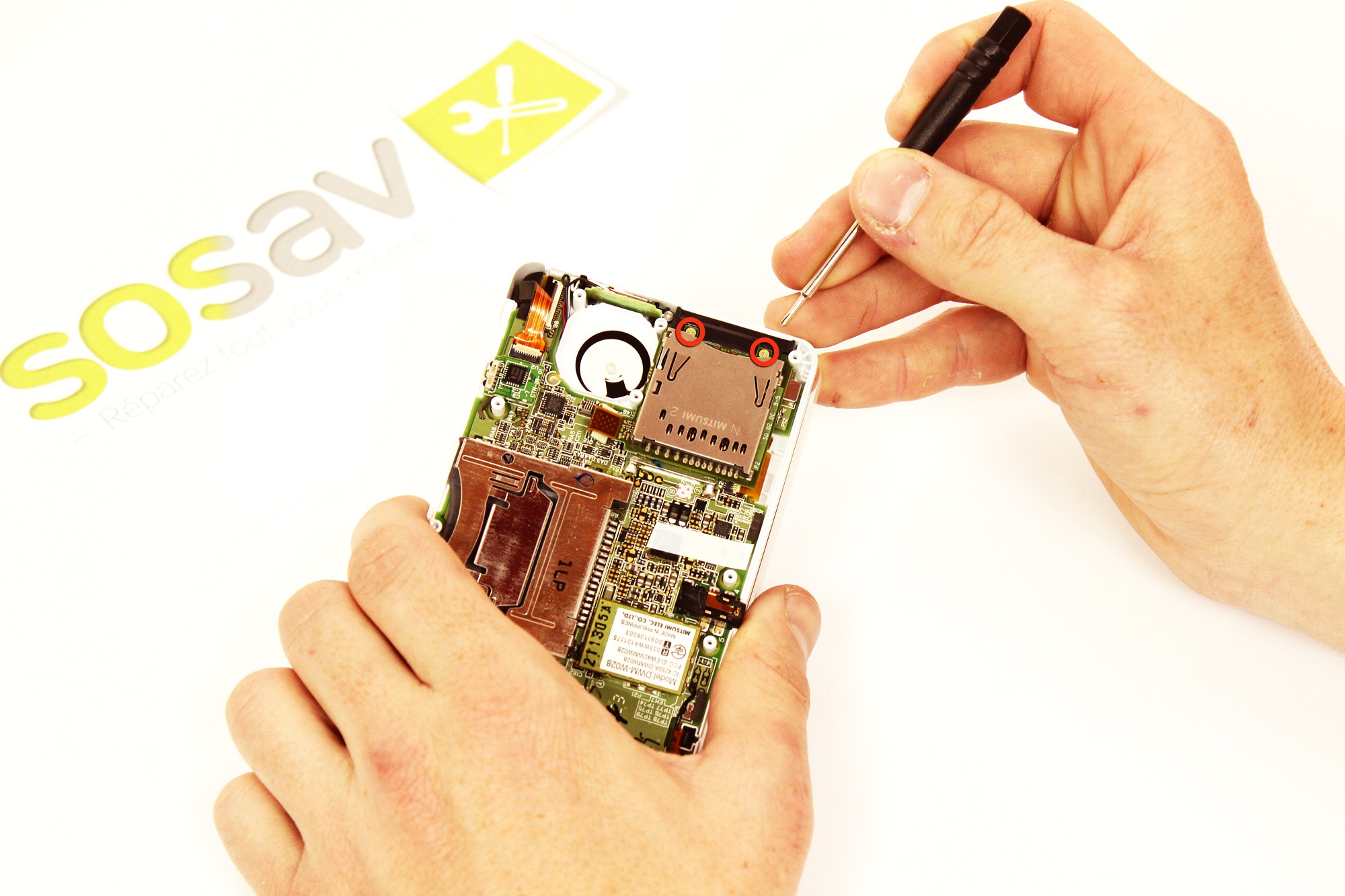

Utilisez un tournevis cruciforme pour dévisser les 2 vis retenant le lecteur de carte SD à la carte mère de la 3DS.

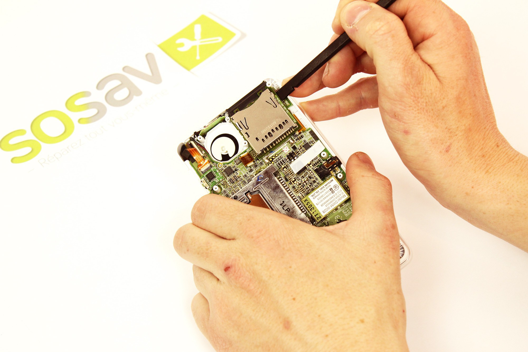

Le lecteur de carte SD est collé à la carte-mère.Insérez une spatule en nylon sur le côté droit pour le décoller délicatement.Répétez cette opération sur les 4 côtés du lecteur SD de la Nintendo 3DS.Puis ensuite faites délicatement levier avec une spatule en nylon pour le décoller totalement.

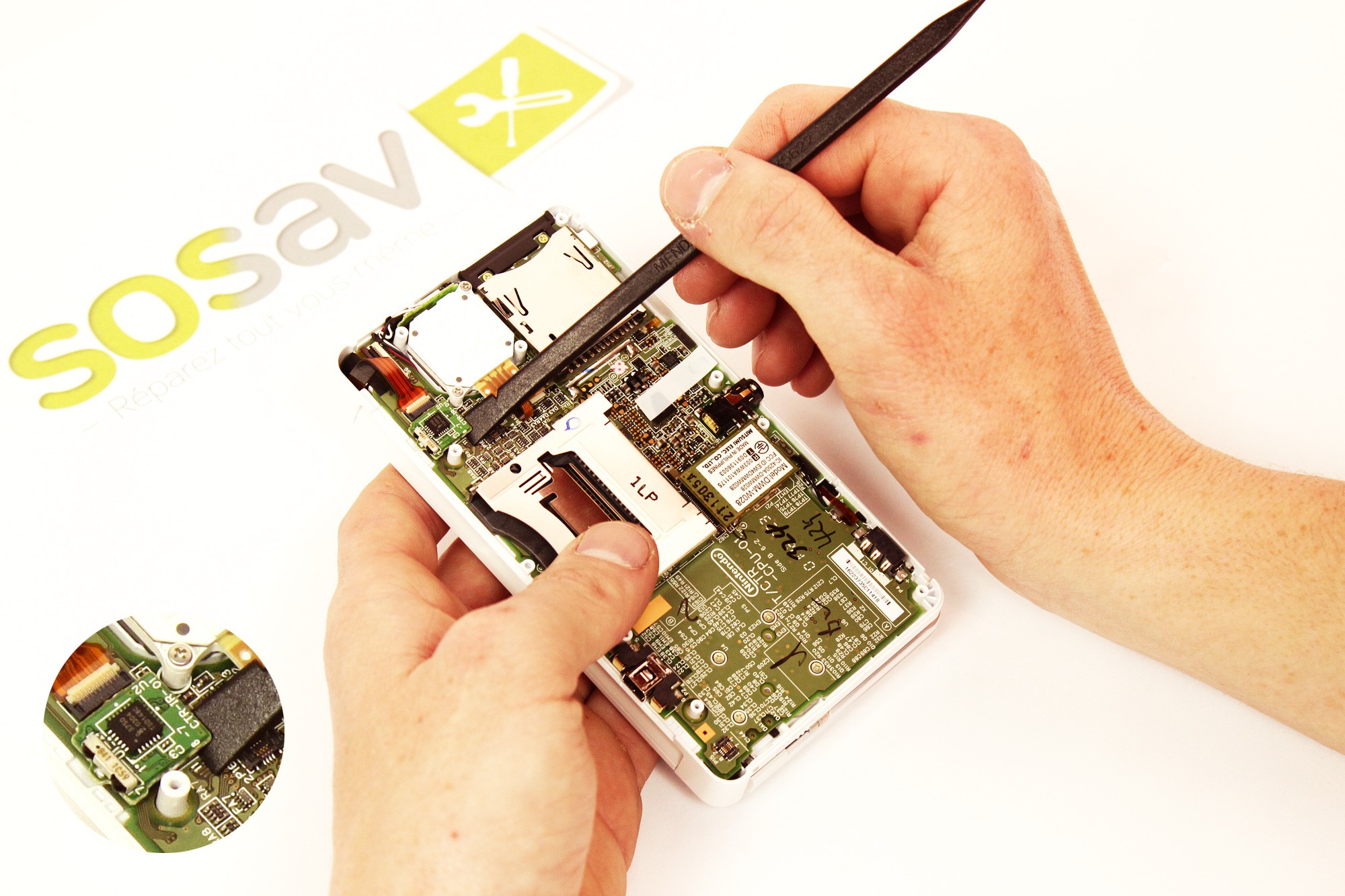

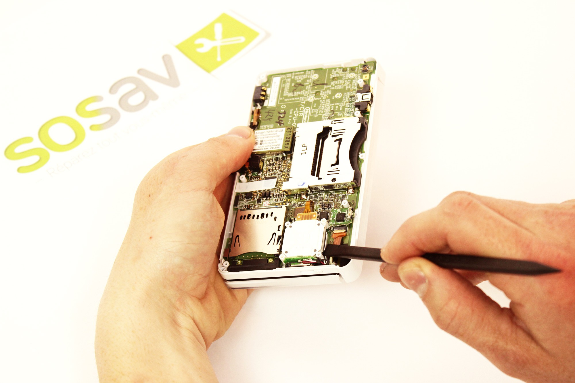

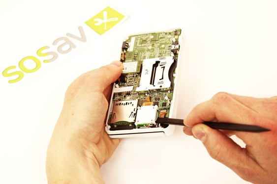

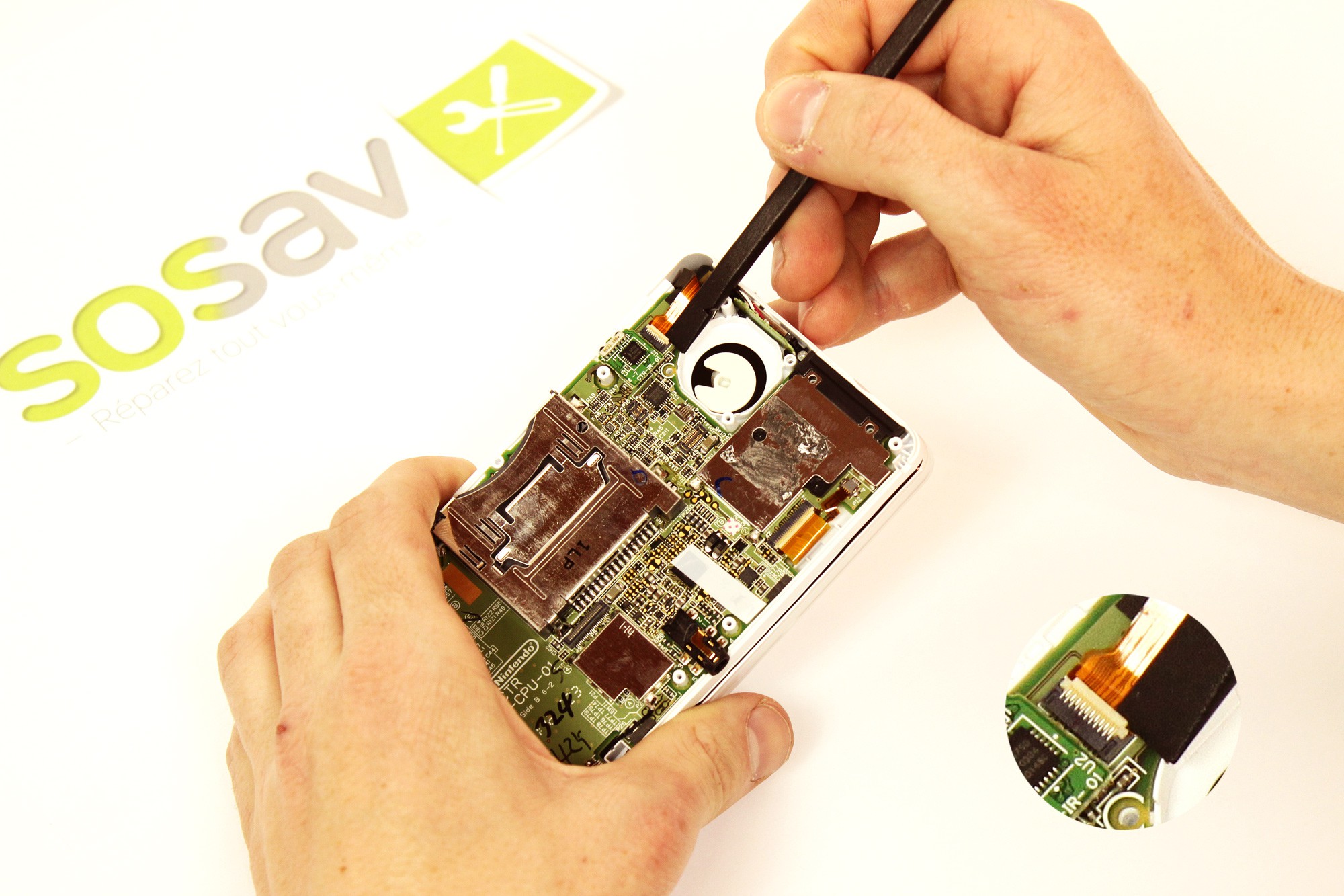

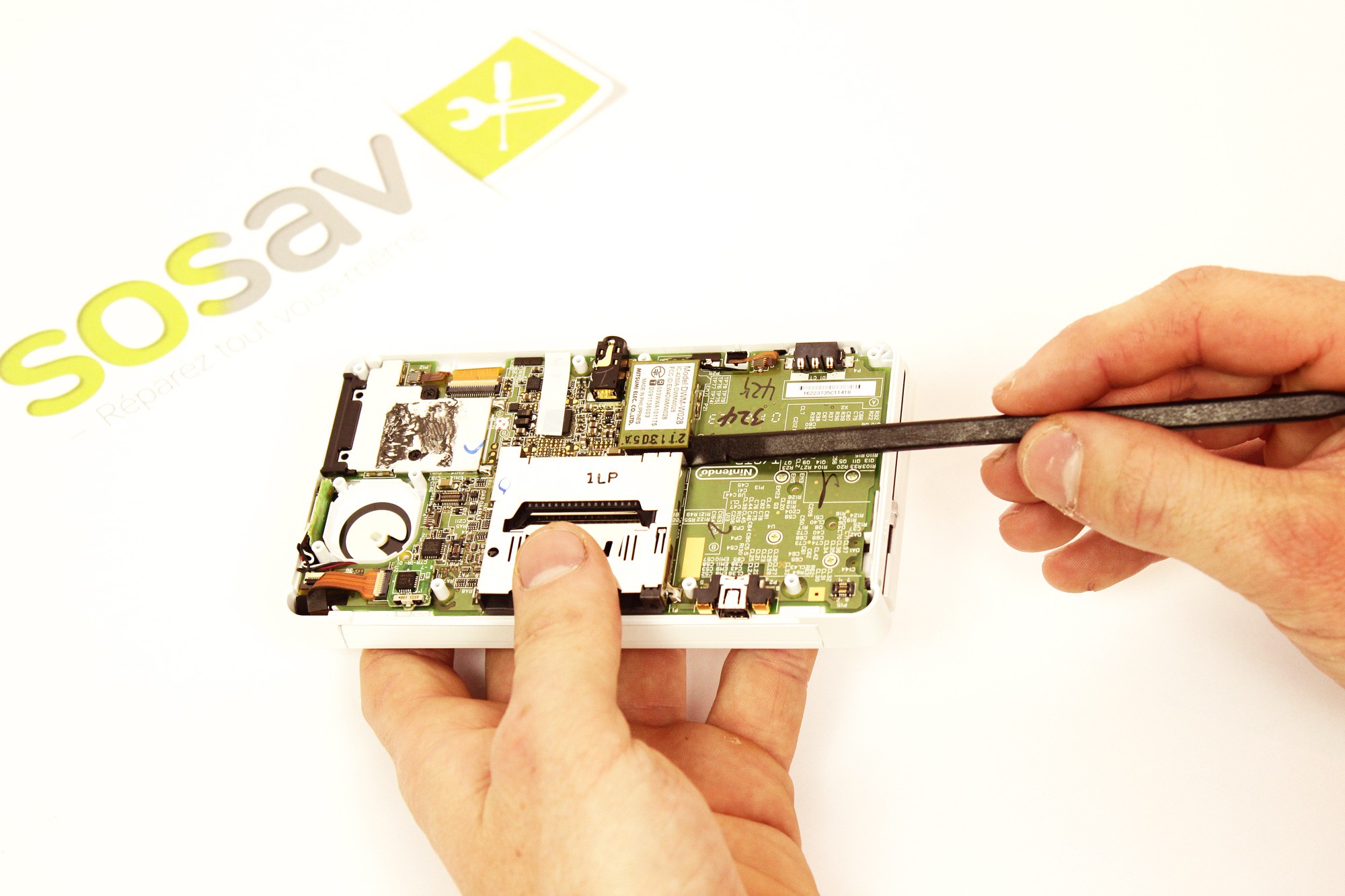

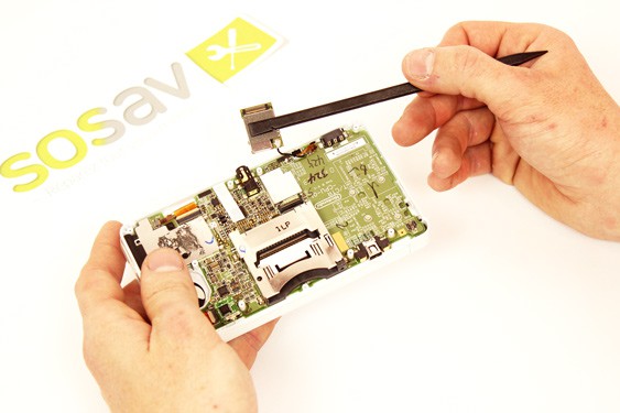

A l'aide d'une spatule en nylon, faites délicatement levier sur la carte WiFi pour la déconnecter de la carte mère.N'enlevez pas totalement la carte WiFi pour le moment elle est toujours attachée à la carte mère par son antenne.Comme indiqué sur la 3ème photo, faites levier avec une spatule en nylon pour déconnecter l'antenne WiFi.

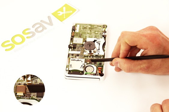

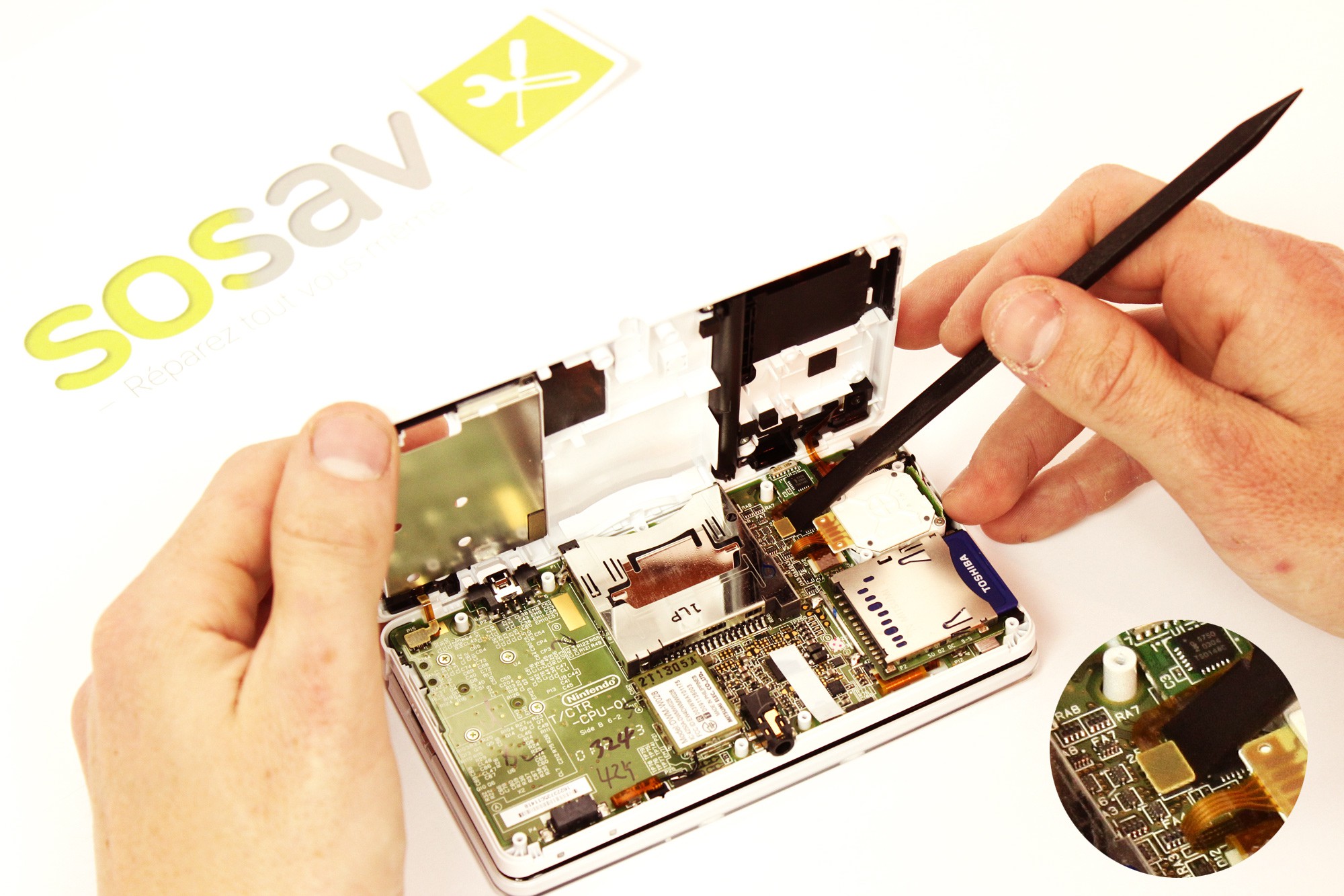

A l'aide d'une pince sortez le micro de son emplacement.il est possible que le caoutchouc de protection du micro reste dans son emplacement. Dans ce cas utilisez la pince pour le sortir.Utilisez désormais une spatule en nylon, pour faire levier sur le clapet du connecteur du micro. Ce clapet doit être levé à 90° comme sur la 3ème photo.Une fois le clapet levé, vous pouvez ôter en toute sécurité le micro de son connecteur.

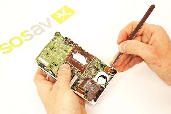

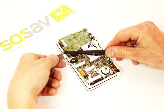

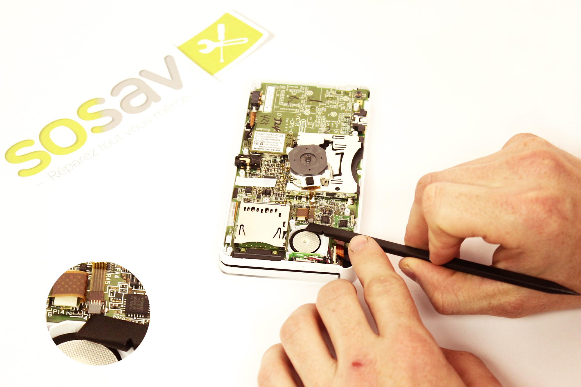

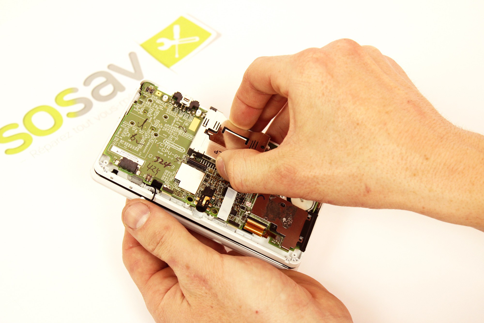

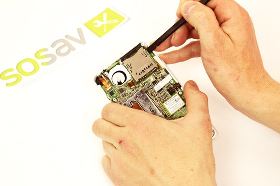

Utilisez une spatule en nylon pour ouvrir le clapet du connecteur retenant la nappe de connexion des hauts-parleurs de la Nintendo 3DS.Faites bien levier sur le clapet et non sur le connecteur en lui-même.Une fois le clapet du connecteur ouvert (positionné à 90°), vous pouvez débrancher en toute sécurité la nappe de connexion des hauts-parleurs.

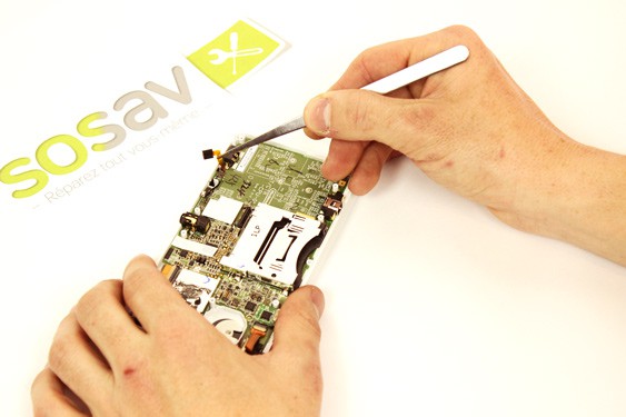

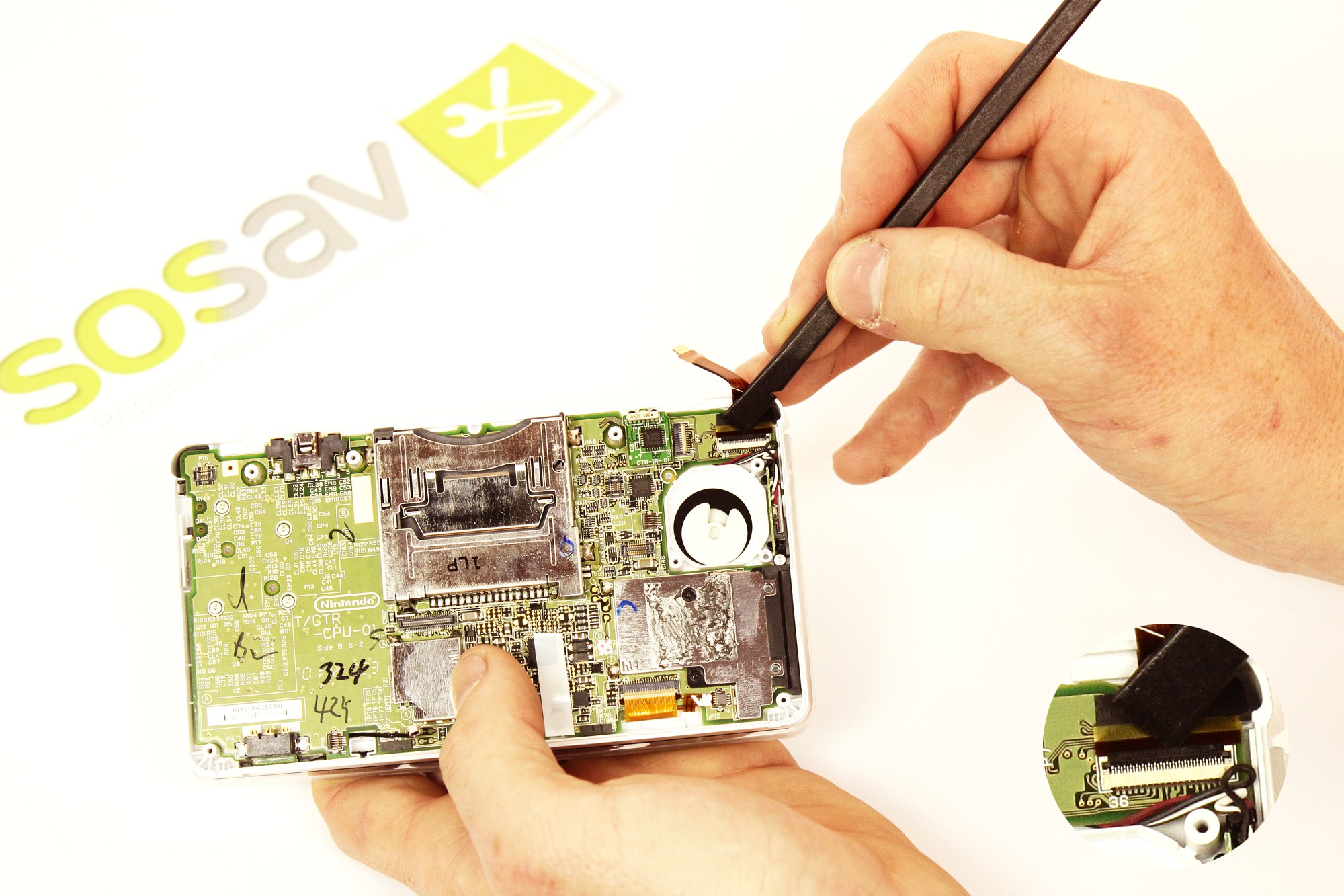

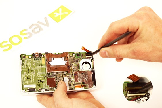

Utilisez une spatule en nylon pour ouvrir le clapet du connecteur retenant la nappe de connexion des caméra de la 3DS.Faites bien levier sur le clapet et non sur le connecteur en lui-même.N'essayez pas pour le moment de déconnecter totalement cette nappe.

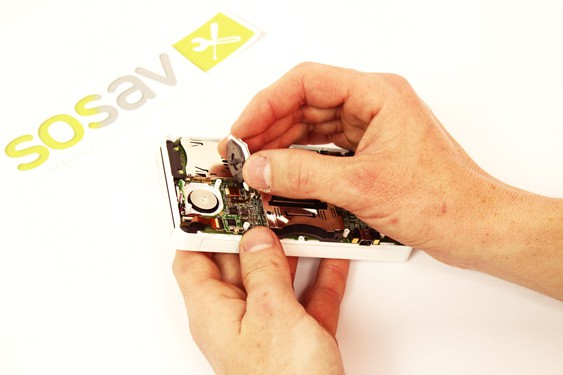

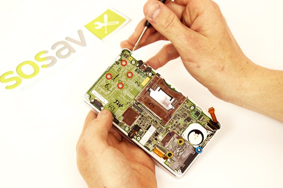

Dévissez désormais les 7 vis cruciformes retenant la carte mère de la Nintendo 3DS à sa coque :4 vis cruciformes entourées en rouge sur la photo,2 vis cruciformes noires entourées en orange sur la photo,1 vis cruciforme entourées en bleu sur la photo.

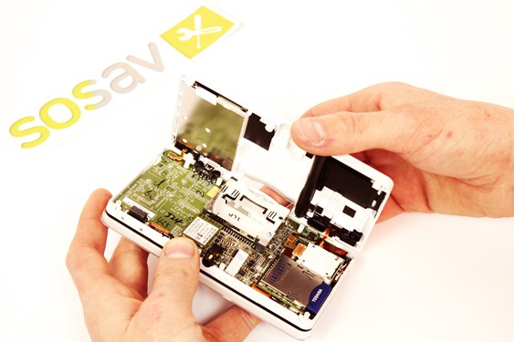

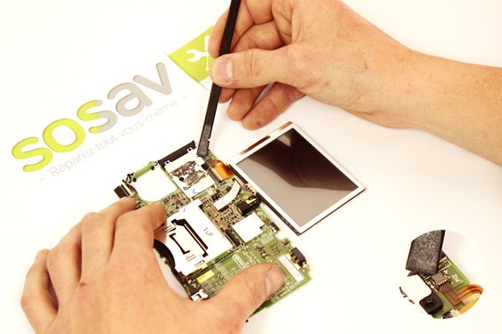

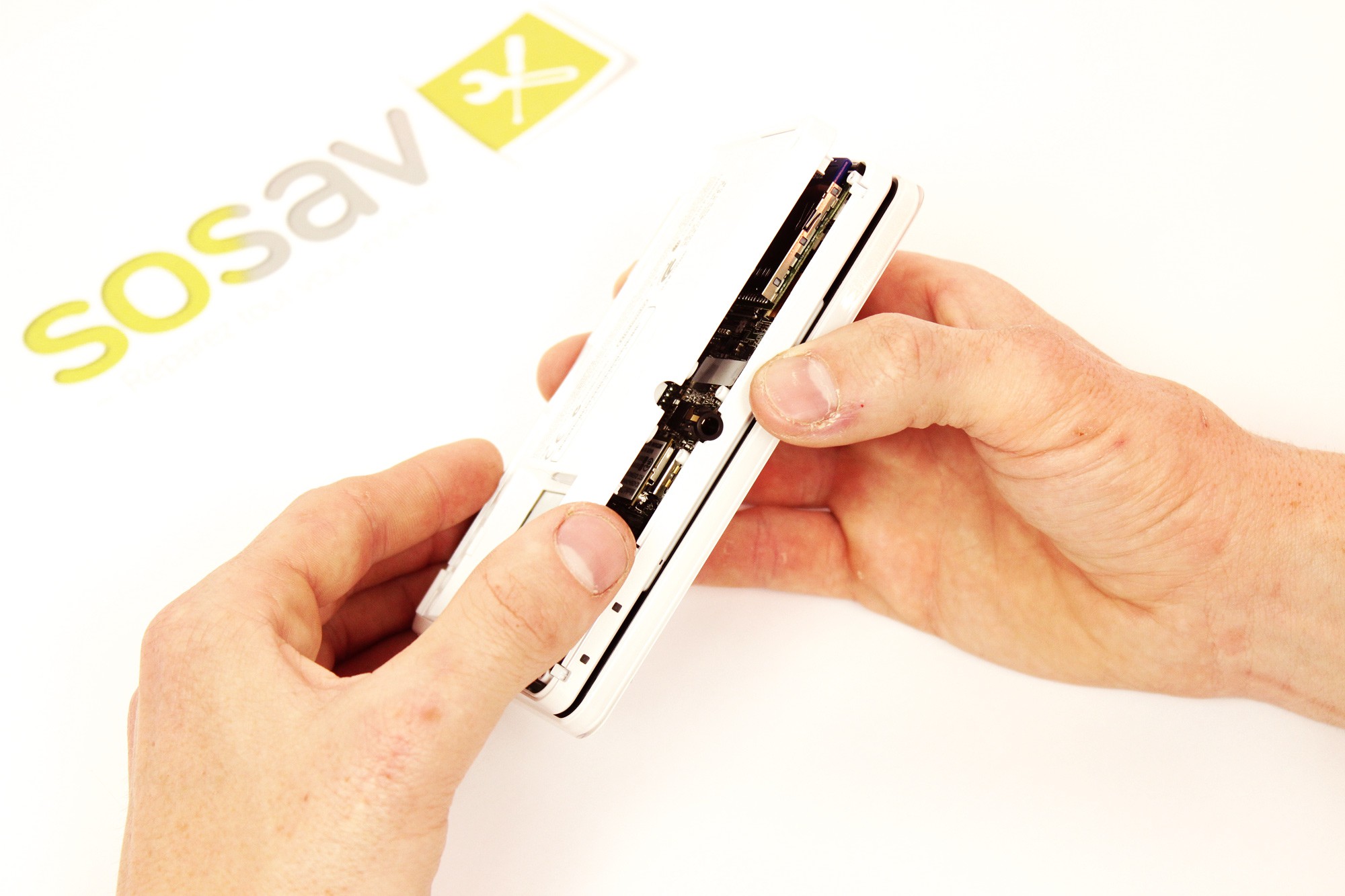

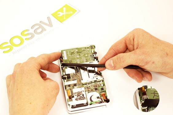

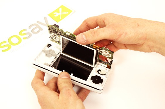

Soulevez désormais la carte mère comme montré sur les 2 premières photos afin de la placer de l'autre côté de la Nintendo 3DS.

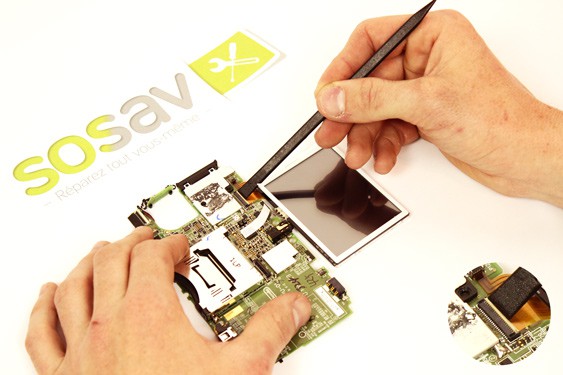

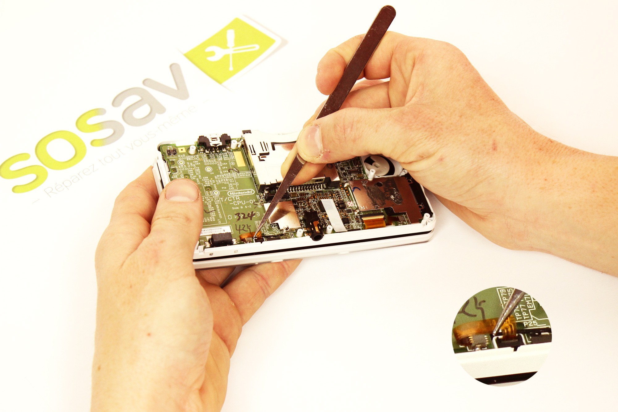

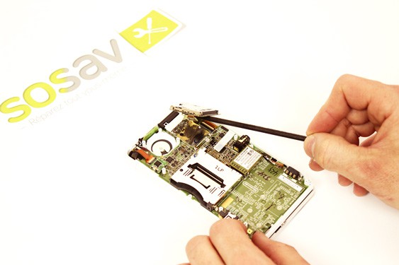

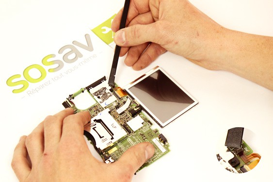

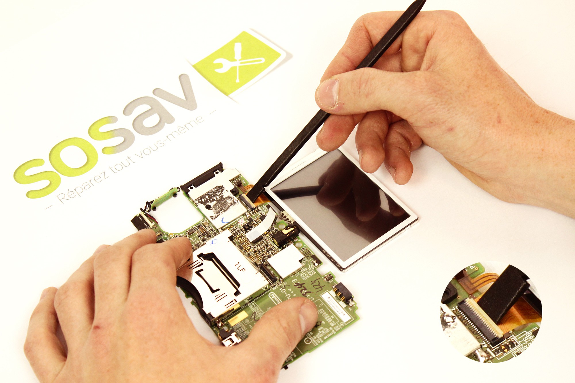

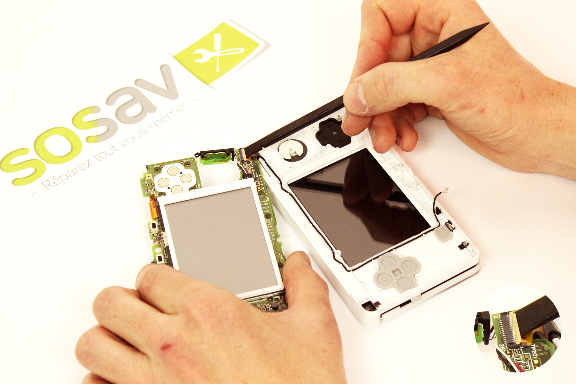

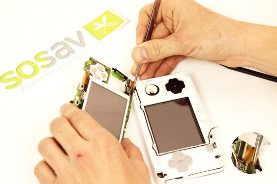

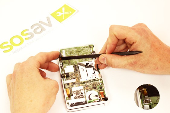

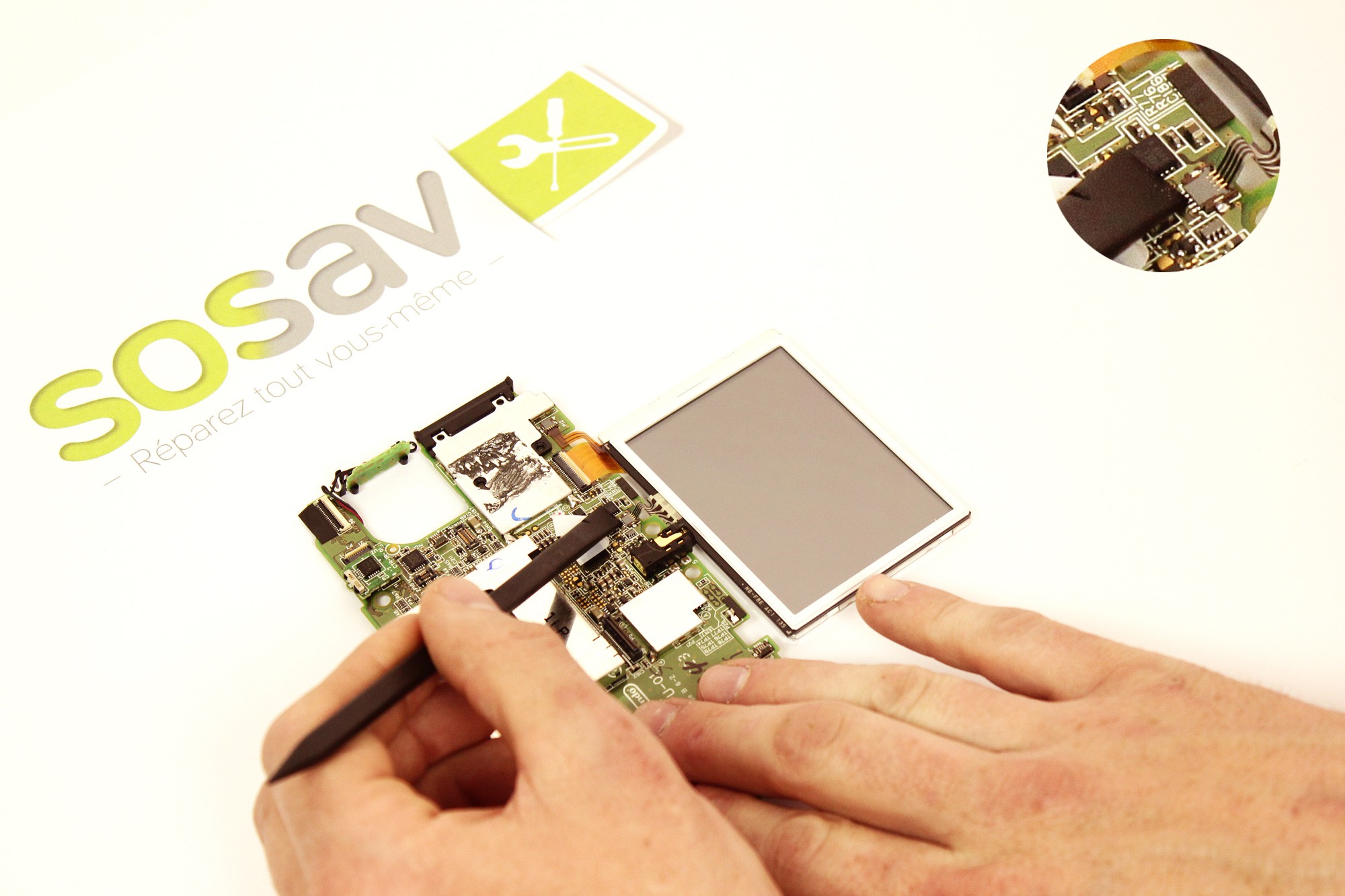

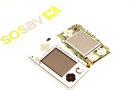

Utilisez une spatule en nylon pour ouvrir délicatement le clapet du connecteur retenant la nappe de connexion du LCD haut de la Nintendo 3DS.Une fois ce clapet en position ouverte (levé à 90°), vous pouvez alors déconnecter complètement la nappe du LCD en toute sécurité.Vous pouvez désormais ôtez en toute sécurité la carte mère.Faites bien attention de ne pas toucher l'écran LCD en enlevant la carte mère.

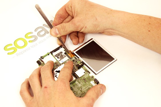

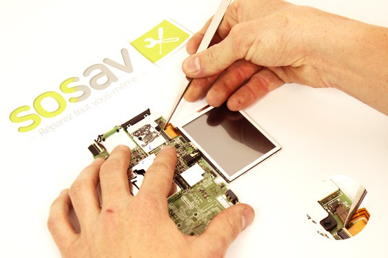

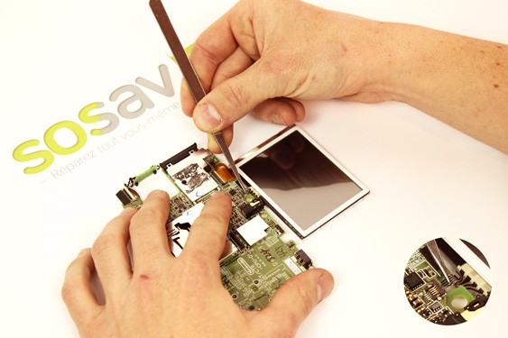

Placez désormais le LCD et la carte mère comme indiqué sur la première photo.Utilisez une spatule en nylon pour soulever la bande de scotch protégeant le connecteur de la vitre tactile.

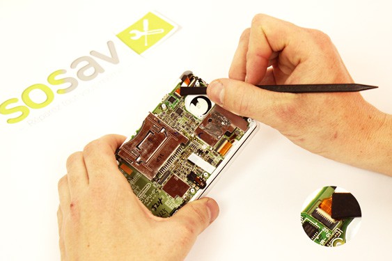

Faites levier sur le clapet du connecteur de la nappe de gestion de la vitre tactile pour l'ouvrir.Une fois ce clapet ouvert (position à 90°), débranchez délicatement la nappe.

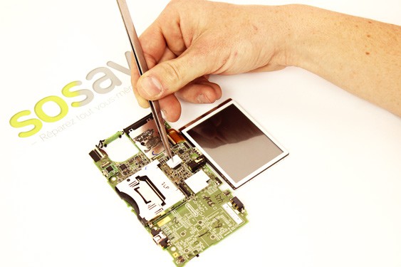

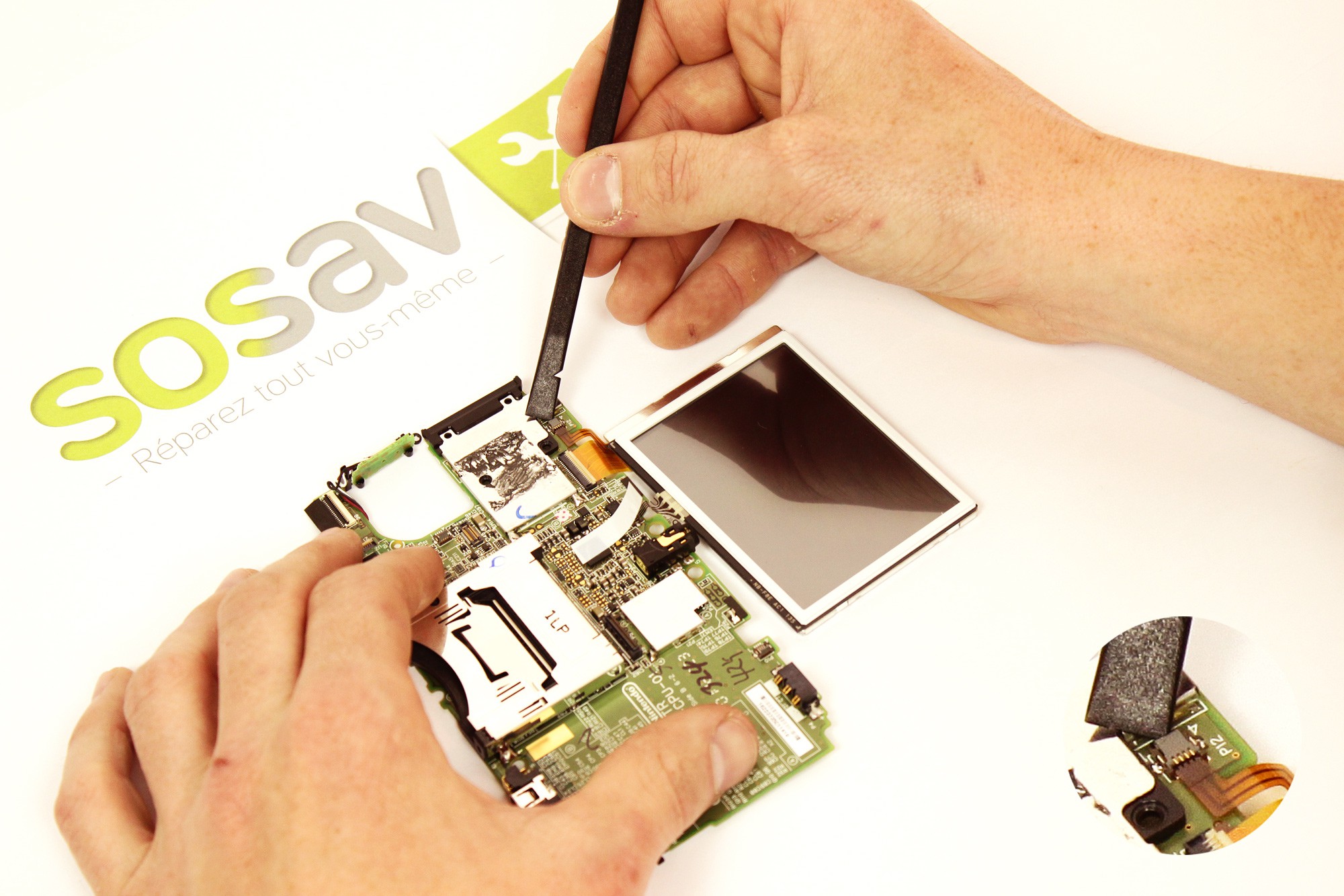

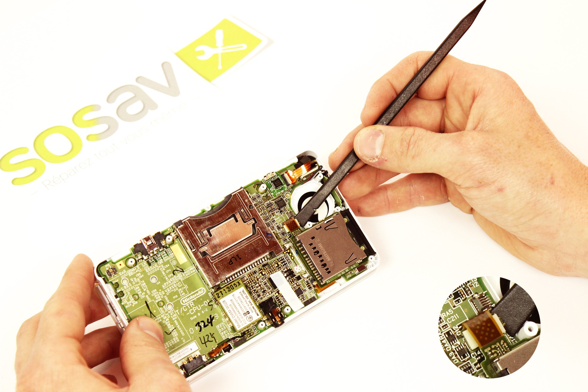

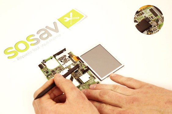

Faites levier sur le clapet du connecteur de la nappe d'alimentation du LCD pour l'ouvrir.Une fois ce clapet ouvert (position à 90°), débranchez la nappe.
Etape 25

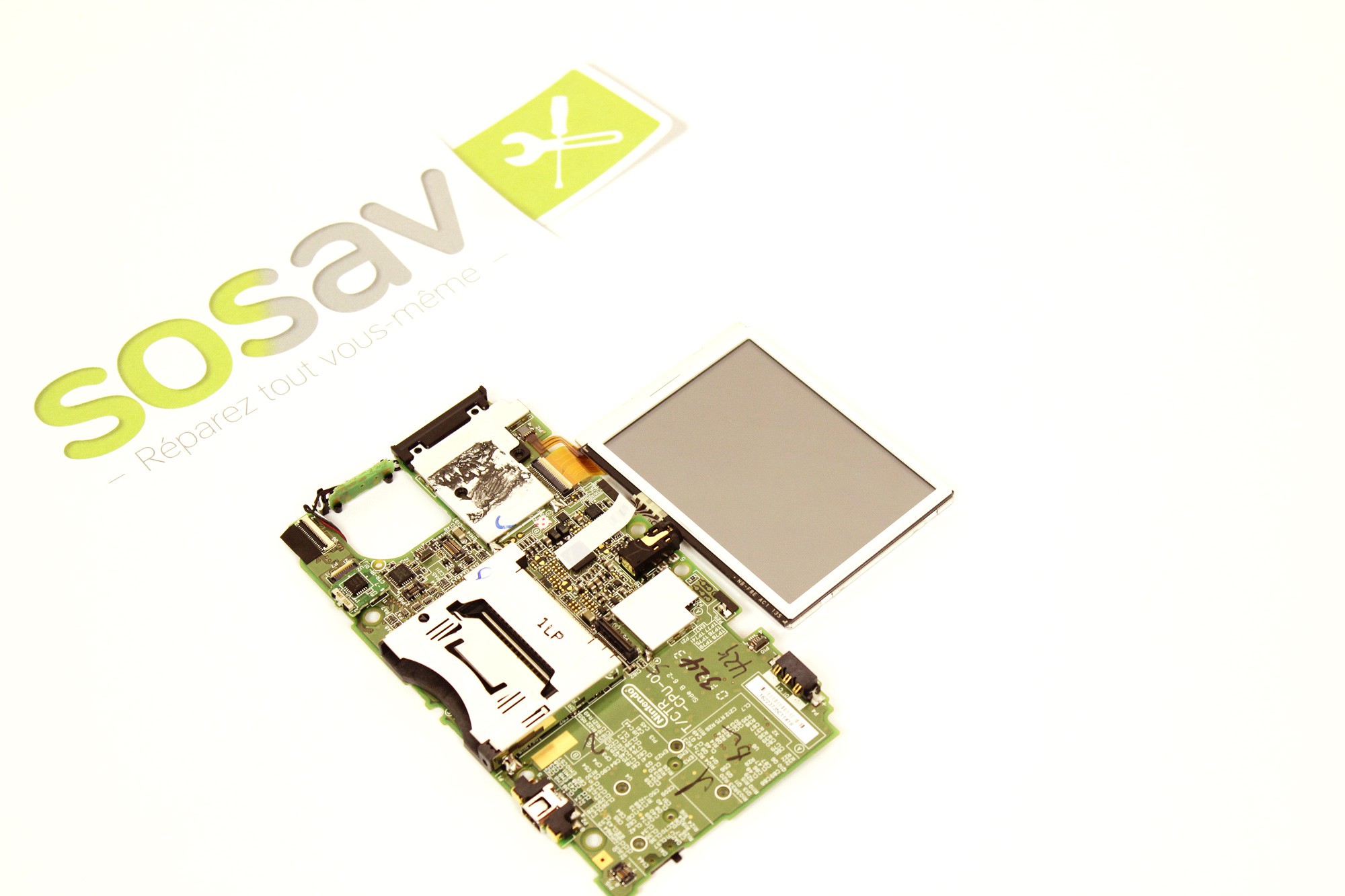

Faites levier sur le clapet du connecteur de la nappe de gestion des données du LCD pour l'ouvrir.Une fois ce clapet ouvert (position à 90°), débranchez délicatement la nappe de gestion du LCD.
Etape 26

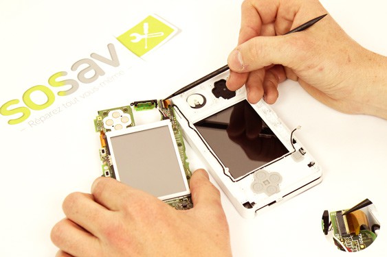

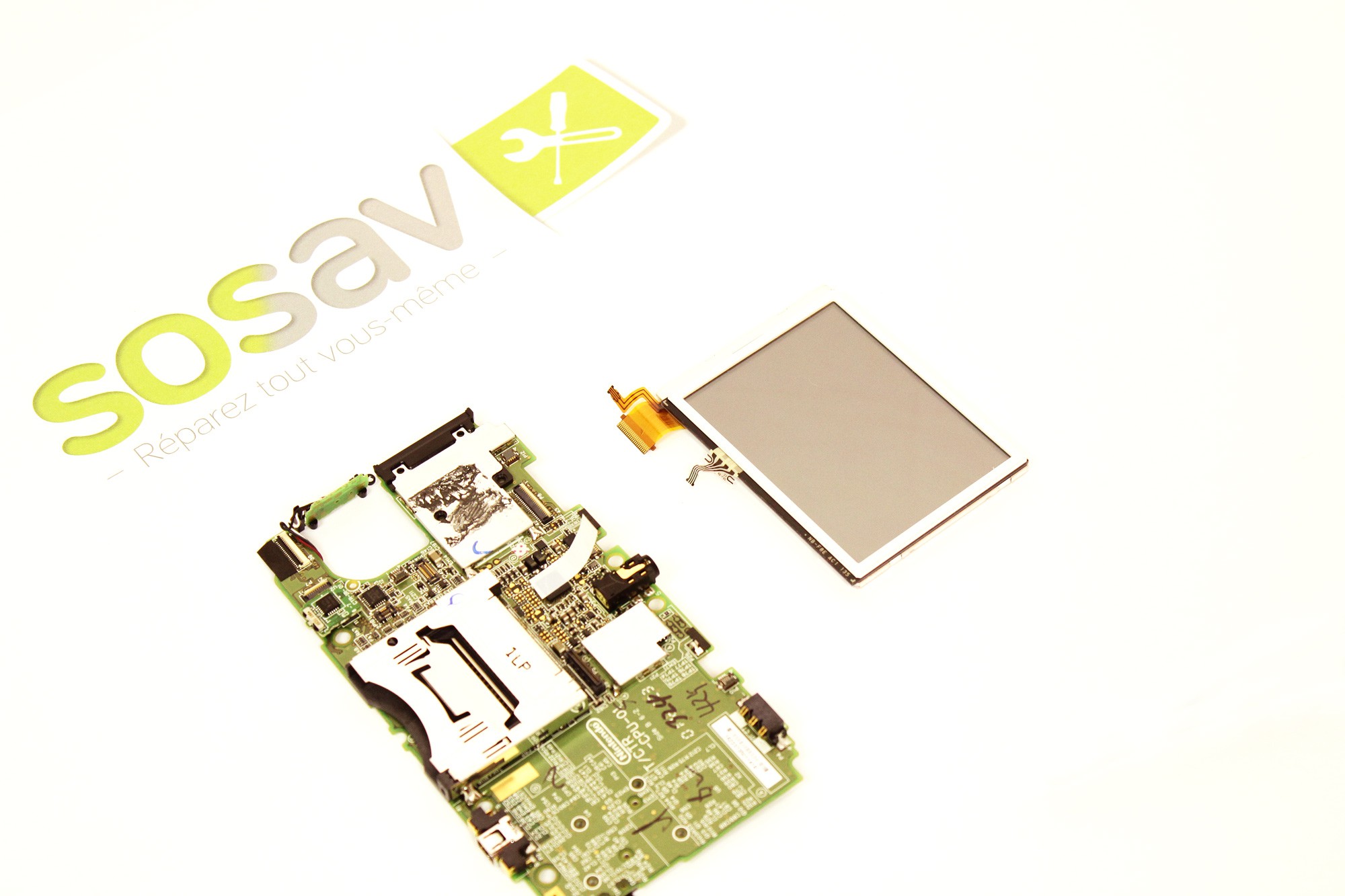

L'écran LCD inférieur de votre Nintendo 3Ds est désormais désolidarisé de la carte mère.

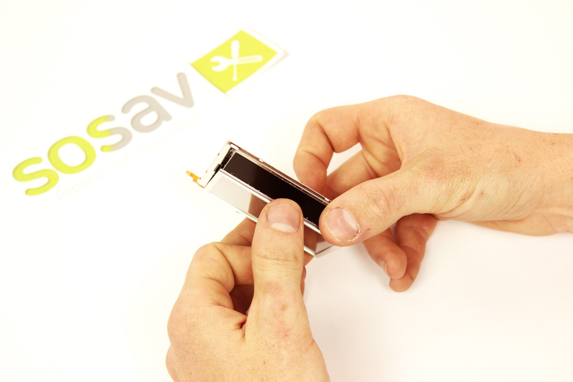

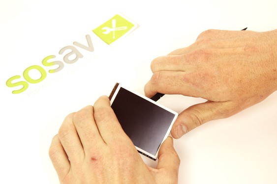

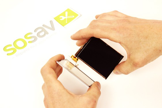

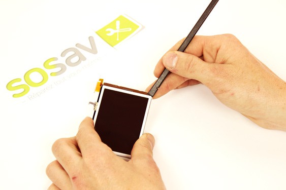

L'écran LCD inferieur et la vitre tactile de la Nintendo 3DS sont assemblées grâce à un adhésif. Nul besoin de chauffer cet adhésif pour les séparer, il vous suffit de faire levier.Utilisez une spatule en nylon pour faire levier sur les coins de la dalle tactile.Une fois les 4 coins décollé vous pouvez également faire levier sur les différents côté.à ne pas toucher le LCD en faisant levier pour ne pas l'endommager !
Etape 28
Une fois la vitre tactile partiellement décollée vous pouvez délicatement séparer la vitre de l'écran LCD.Il est possible que l'adhésif ne vienne pas totalement (comme sur la première photo). Dans ce cas faites attention et ne pas l'endommager afin de pouvoir le re-utiliser lors du remontage de votre Ninentdo 3DS.
Etape 29

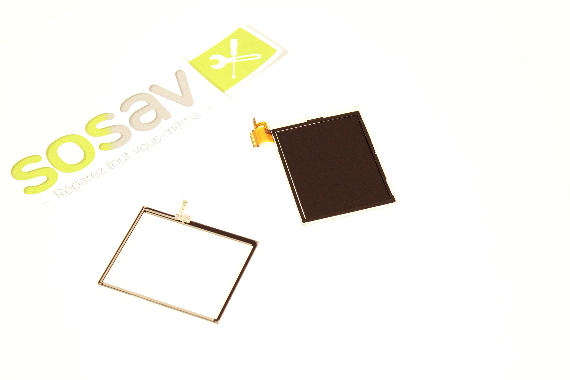

La vitre tactile de votre Nintendo 3Ds est désormais démontée.Vous pouvez au besoin la remplacer par une vitre tactile neuve.
