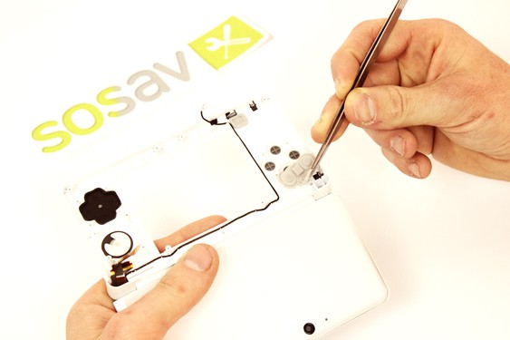

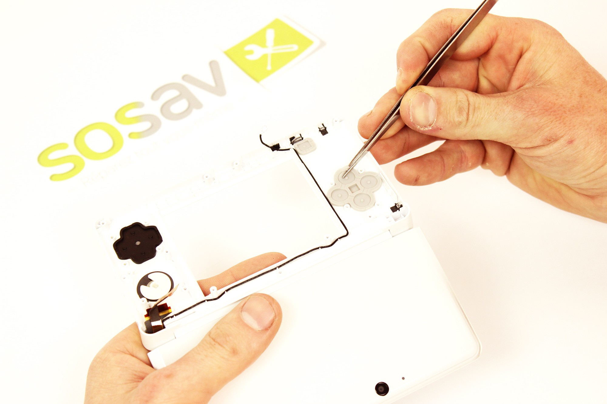

Ouvrez désormais votre Nintendo 3DS.A l'aide d'une pince, enlevez le caoutchouc de protection des touches ABXY

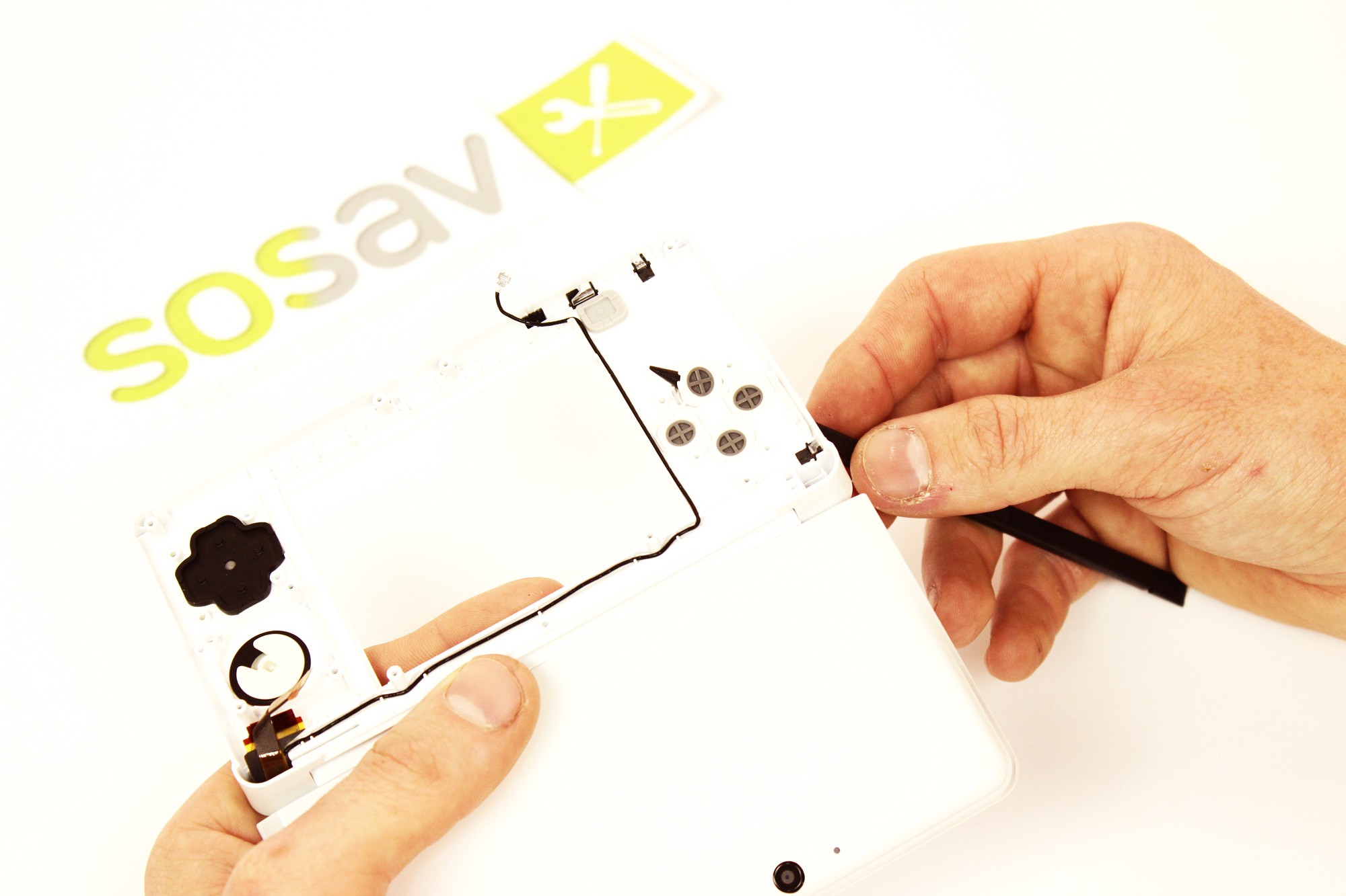

Utilisez la pointe d'une spatule en nylon pour sortir chaque bouton de son emplacement.Chaque boutons (A B X Y) est indépendant, vous donc répéter cette opération 4 fois pour enlever l'intégralité des boutons de jeu de votre Nintendo 3DS.Vos boutons A B X Y sont désormais démontés, vous pouvez au besoin les remplacer par des boutons neufs.
