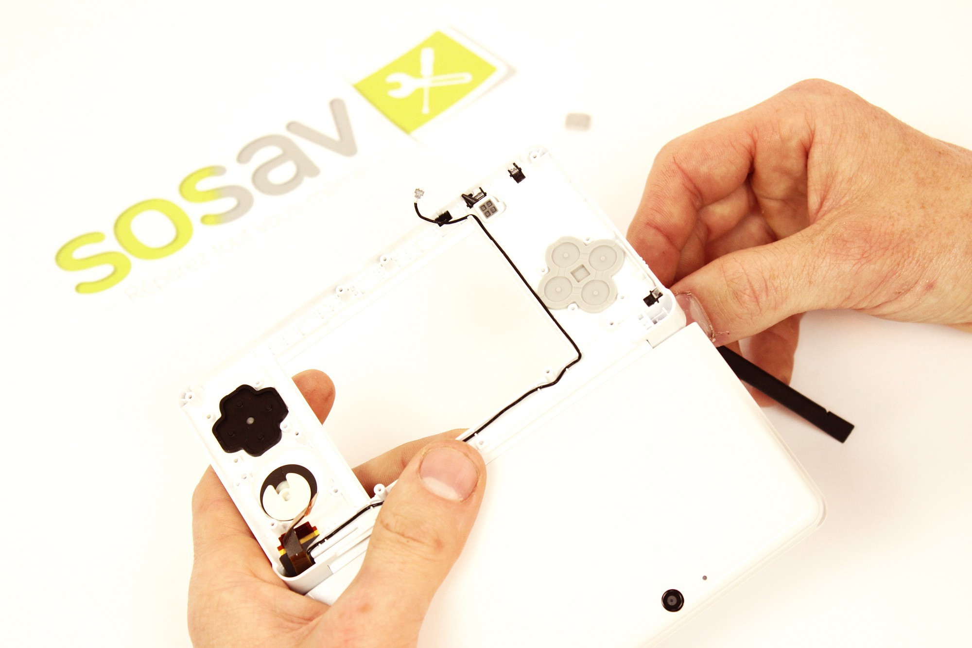

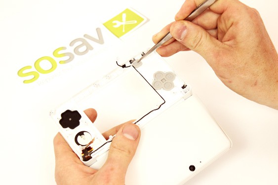

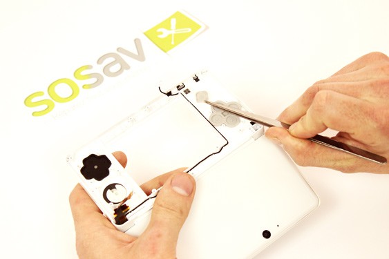

Ouvrez désormais votre Nintendo 3DS.A l'aide d'une pince enlevez la petite pièce de caoutchouc protégeant le bouton power de votre 3DS.

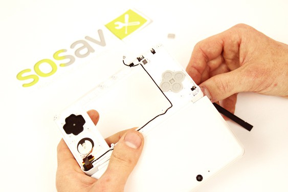

Utilisez la pointe d'une spatule en nylon pour pousser le bouton power et ainsi le sortir de son emplacement.Le bouton power est désormais démonté, vous pouvez le remplacer par un bouton de remplacement.
