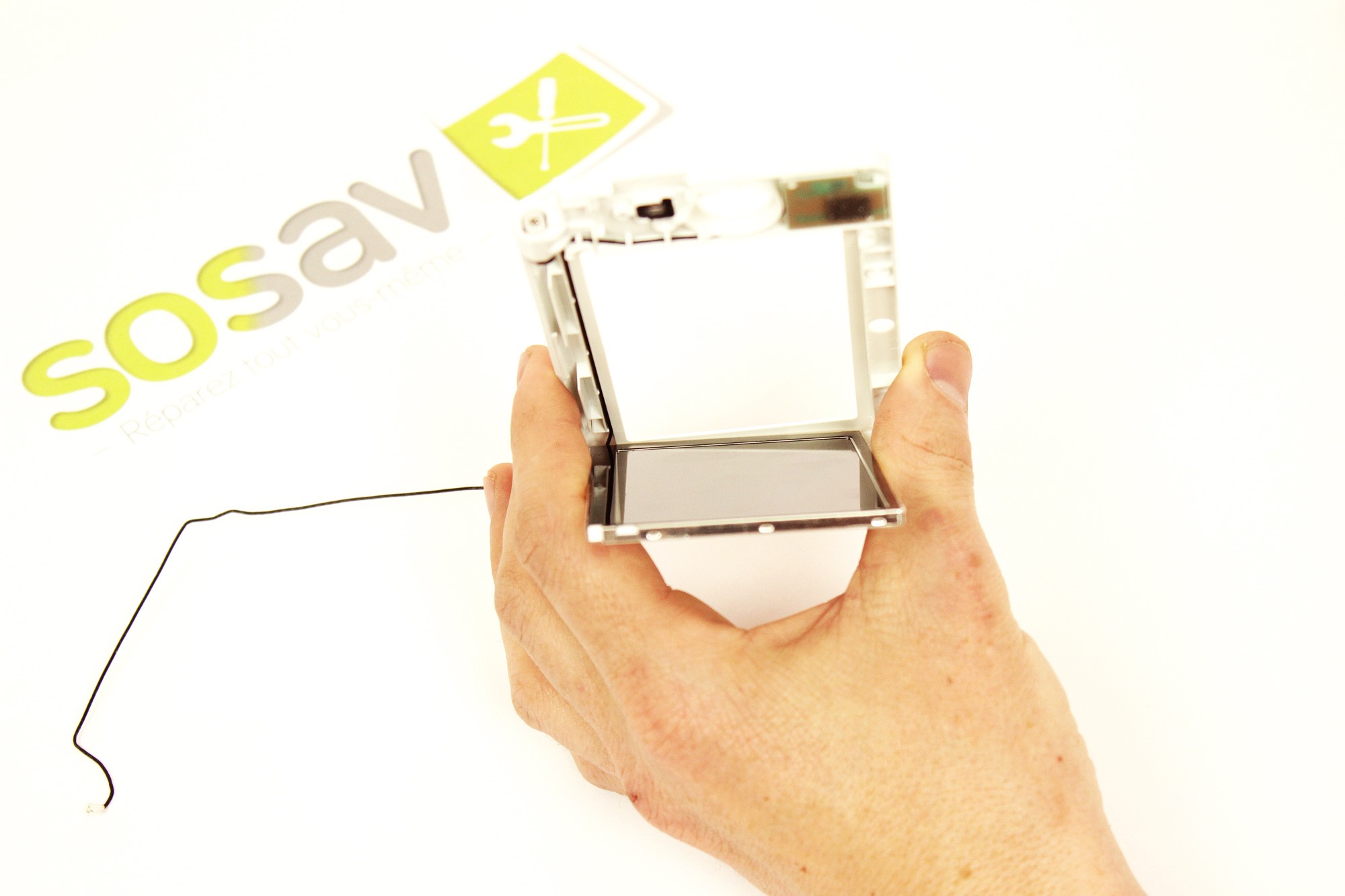

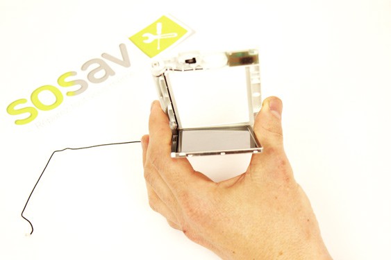

Avant de continuer le démontage de votre Nintendo 3DS vous devez retirez le diffuseur de la LED du WiFi afin de ne pas la perdre.Pour ceci, positionnez tout simplement votre comme indiqué sur la première photo, puis retournez votre 3DS, le diffuseur devrait dans votre main tomber très facilement.Mettez précieusement de côté ce diffuseur, il est très facile à égarer?
Enlevez désormais l'antenne WiFi comme indiqué sur la photo.Si vous êtes simplement entrain de changer la vitre du LCD et non le LCD complet, cette étape n'est pas obligatoire.

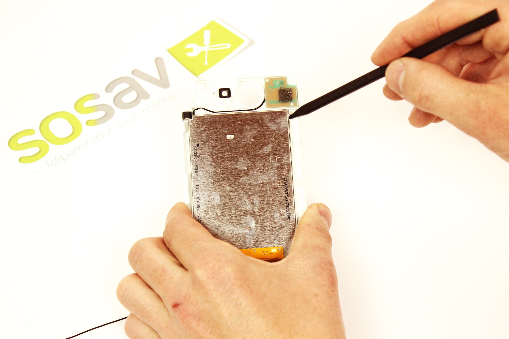

Faites levier, à l'aide d'une spatule en nylon, afin de soulever l'écran LCD.
Etape 41
Vous pouvez désormais retirer en toute sécurité l'écran LCD de votre Nintendo 3DS.

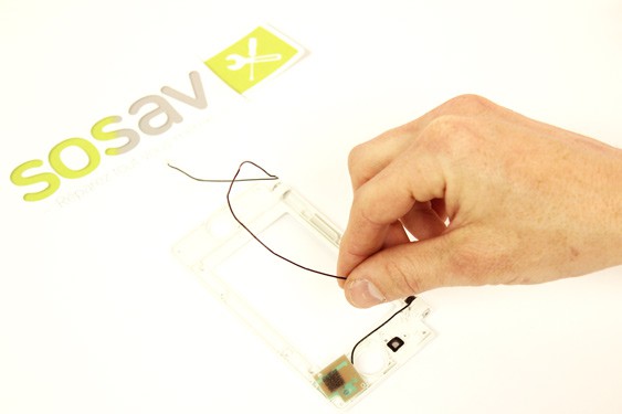

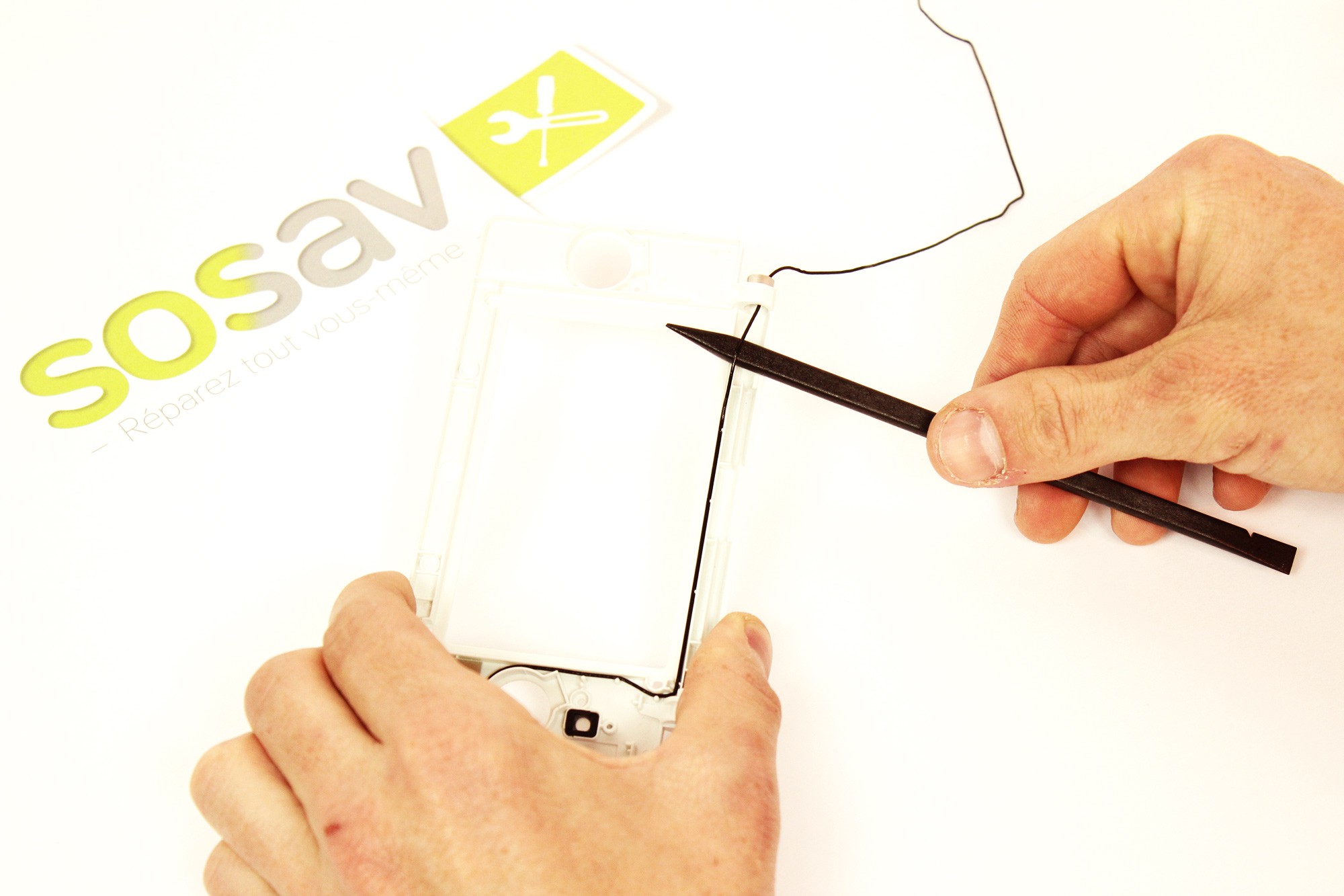

Aidez vous d'une spatule en nylon pour soulever délicatement l'antenne WiFi pour enfin la retirer complètement de votre Nintendo 3DS.Votre antenne WiFi est désormais démontée, vous pouvez au besoin la remplacer par une pièce neuve.
