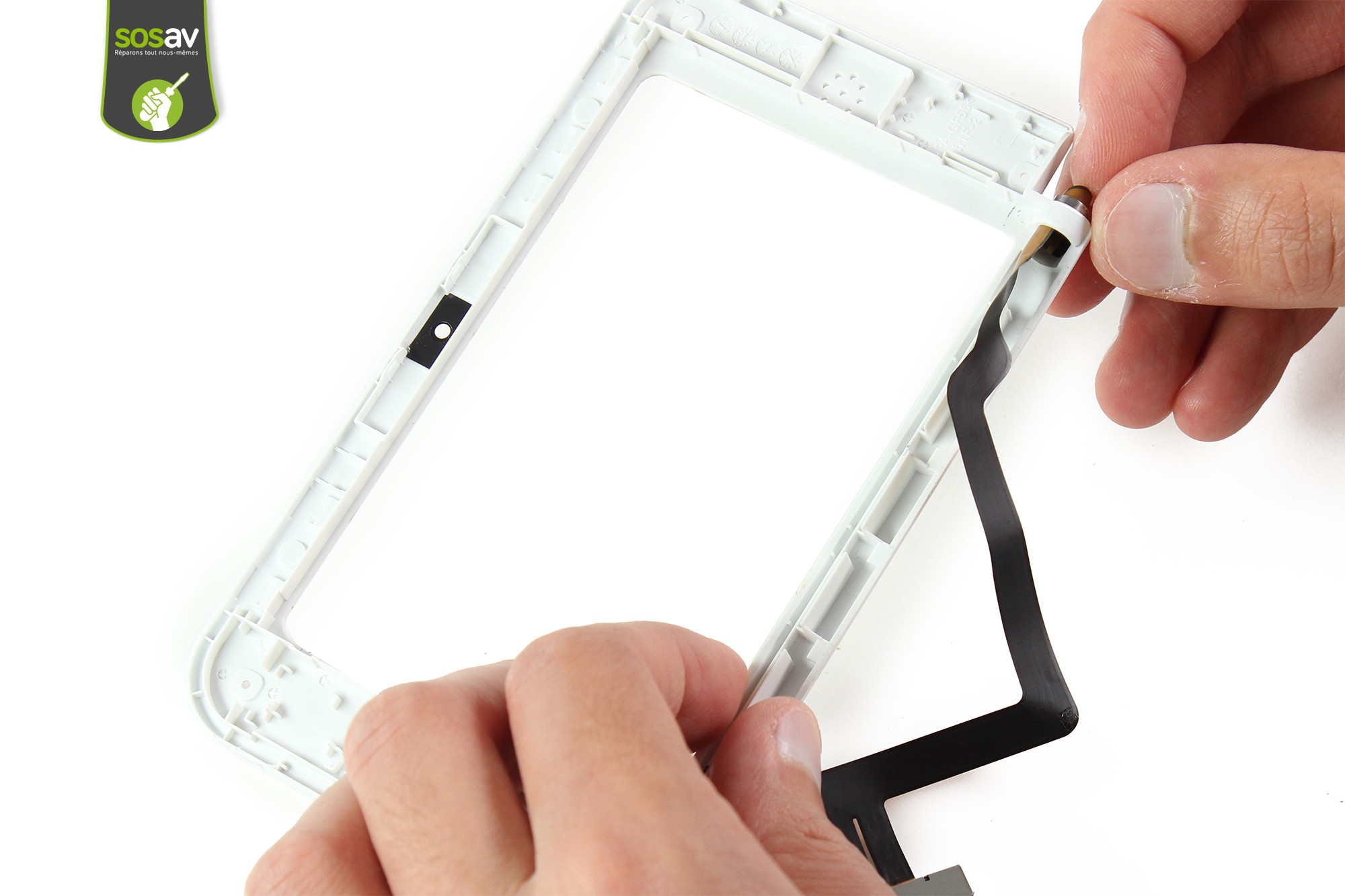

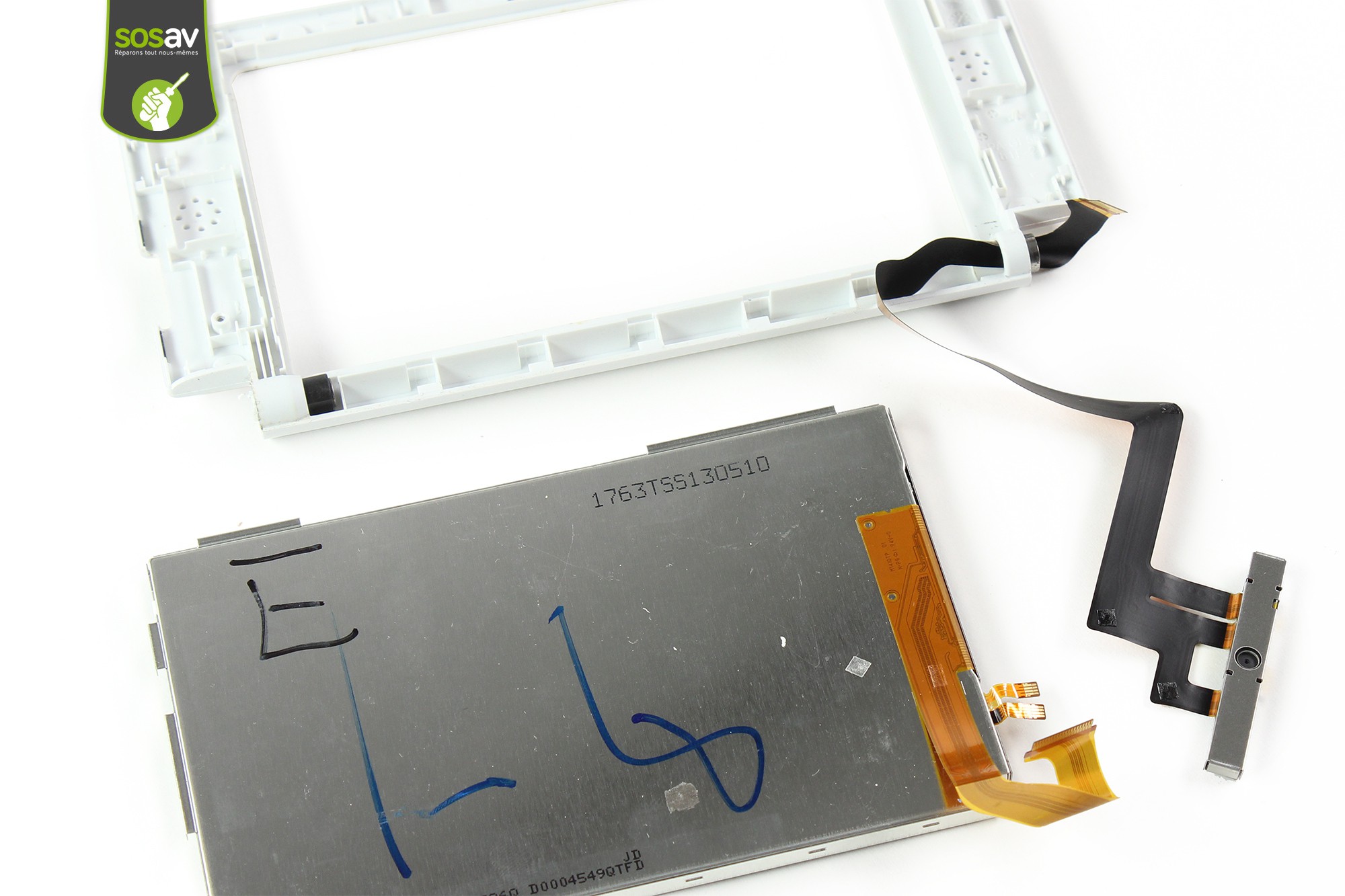

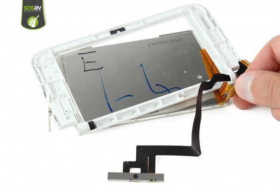

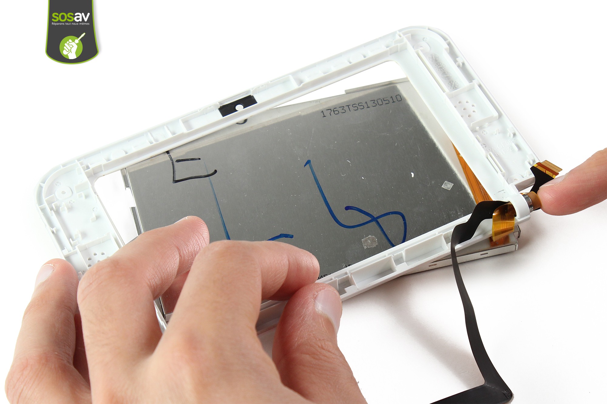

Sortez ensuite délicatement la nappe de l'écran de la charnière droite, puis procédez à son retrait.
Etape 60

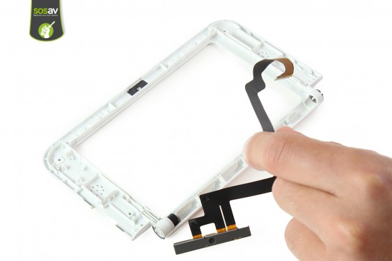

L'écran supérieur de votre Nintendo 3DS XL est désormais démonté.
Etape 61

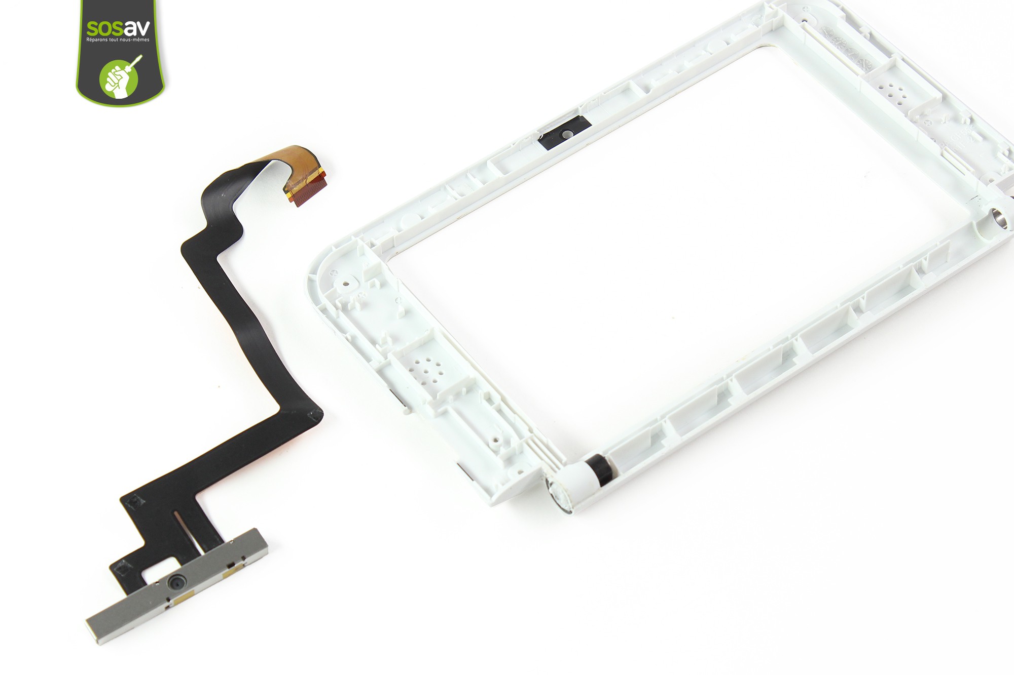

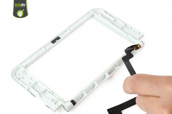

De nouveau, procédez au retrait de la nappe des caméras en les faisant délicatement passer par la charnière droite.Procédez à son retrait.
Etape 62
La nappe caméras Nintendo 3DS Xl est désormais démontée.Procédez à son remplacement par une nappe neuve si nécessaire.
