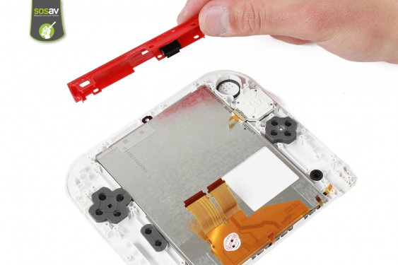

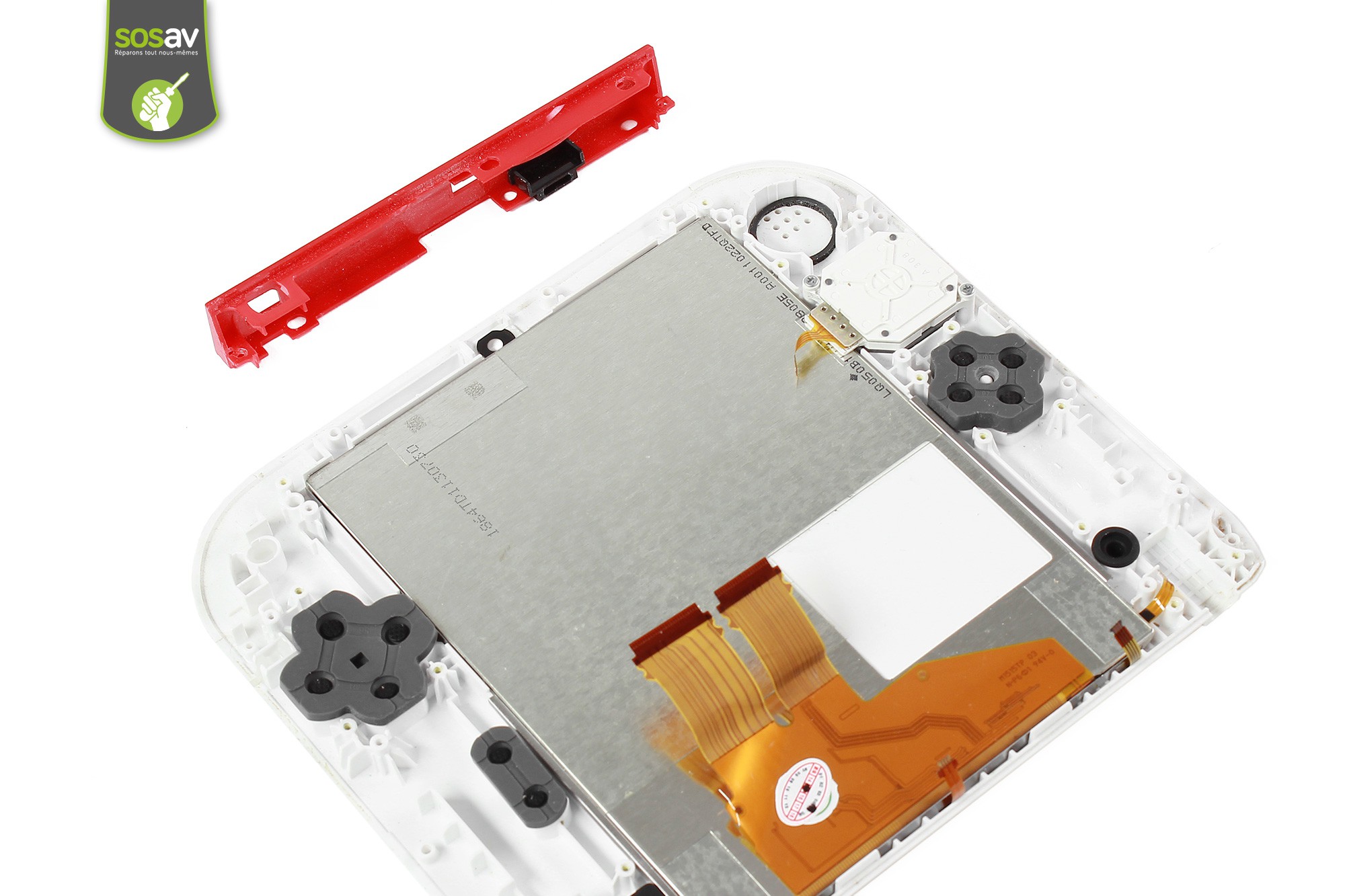

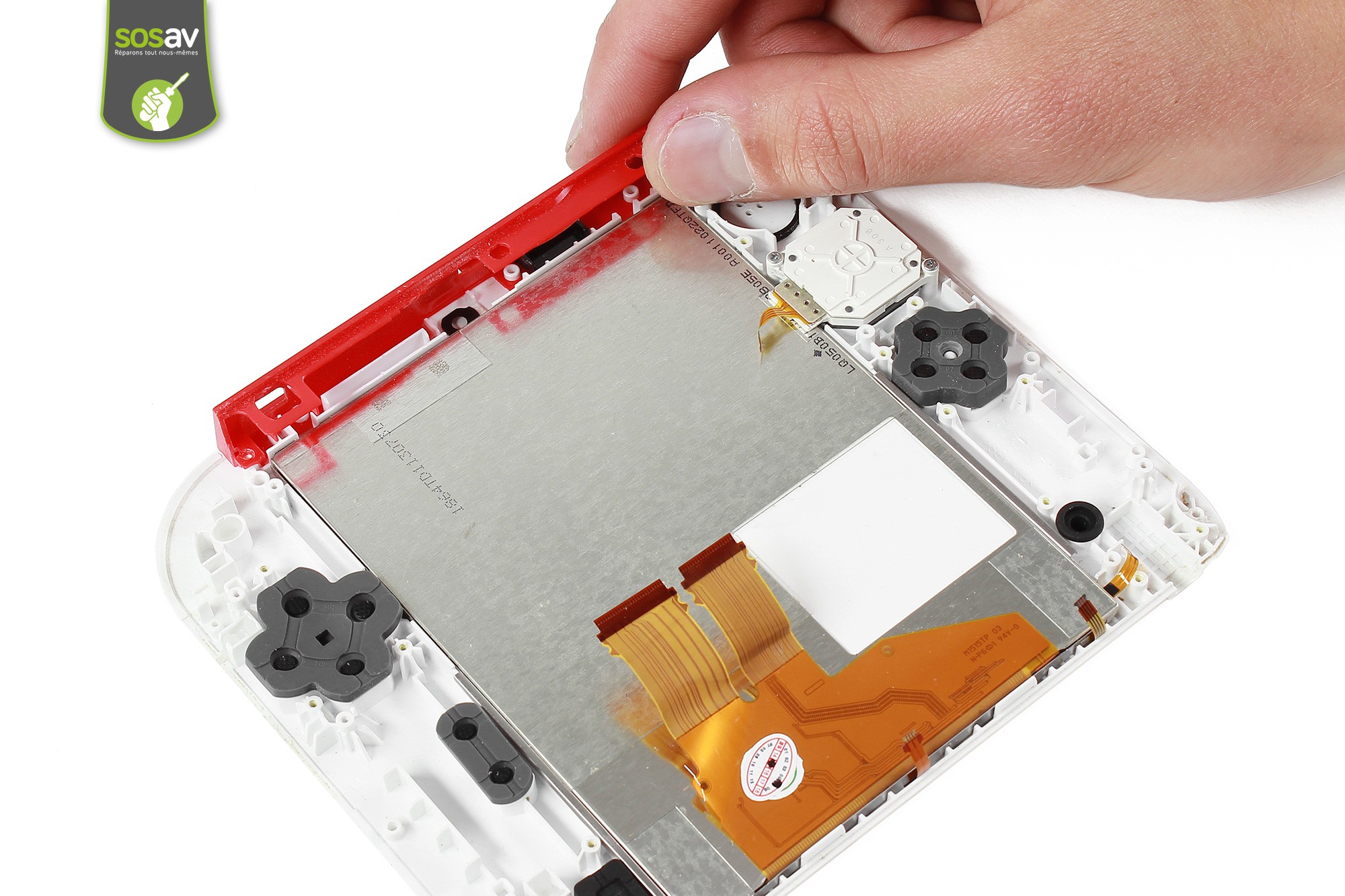

Saisissez l'élément supérieur plastique de la console puis procédez à son retrait.
L'élément plastique supérieur de votre Nintendo 2DS est désormais démonté.Procédez à son remplacement par une pièce neuve si cela est nécessaire.
