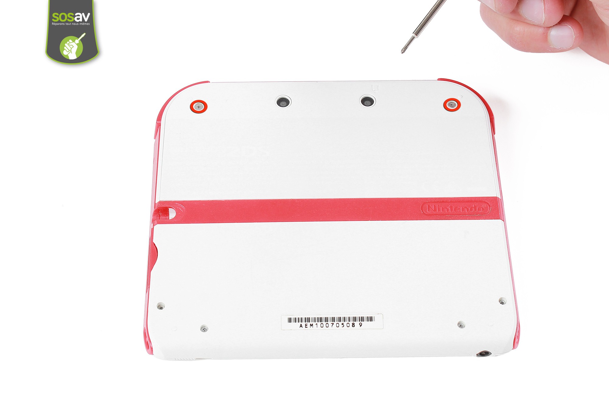

Avant de débuter le démontage du caoutchouc du microphone de votre Nintendo 2DS, il est nécessaire pour des raisons évidentes de sécurité, de s'assurer que la console est éteinte.Si ce n'est pas le cas, appuyez durant quelques secondes sur le bouton d'allumage puis procédez à l'extinction de la console.

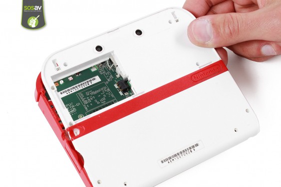

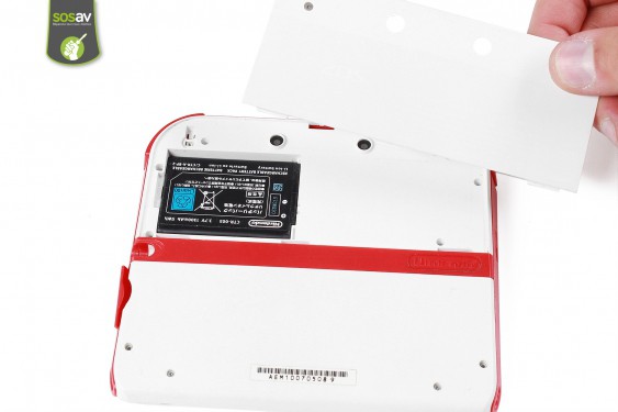

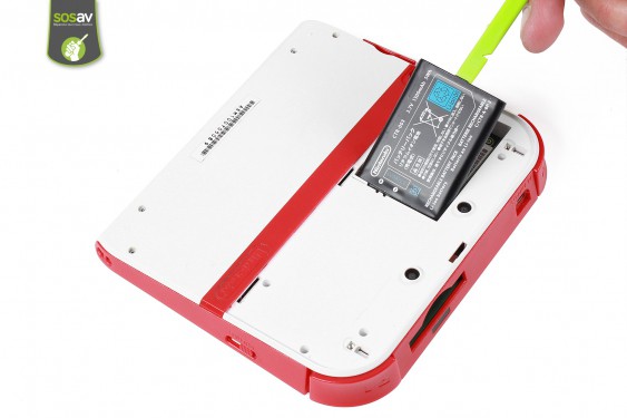

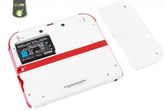

A l'aide d'un tournevis cruciforme, dévissez les deux vis entourées en rouge servant à maintenir le cache-batterie de la console.Procédez ensuite au retrait du cache-batterie.

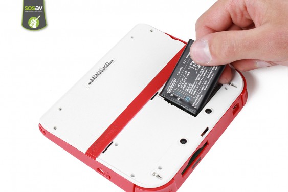

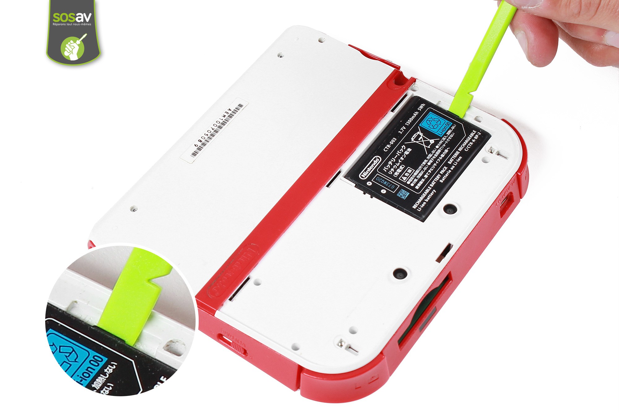

Utilisez la spatule en nylon afin de soulever délicatement la batterie de la console.Pour cela, insérez la spatule dans l'interstice localisée sur la partie basse de la batterie puis faites levier afin de l'extraire.Procédez ensuite au retrait de la batterie.La batterie de votre Nintendo 2DS est désormais démontée.

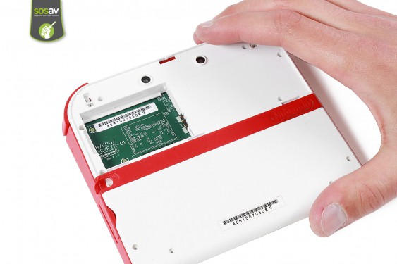

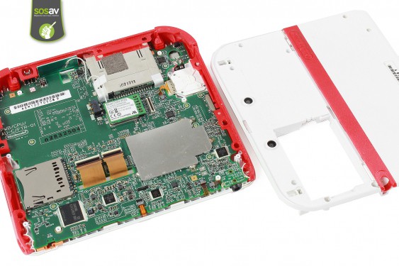

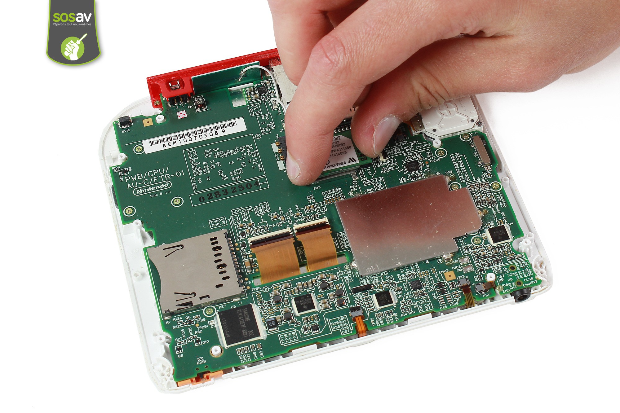

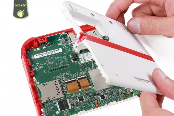

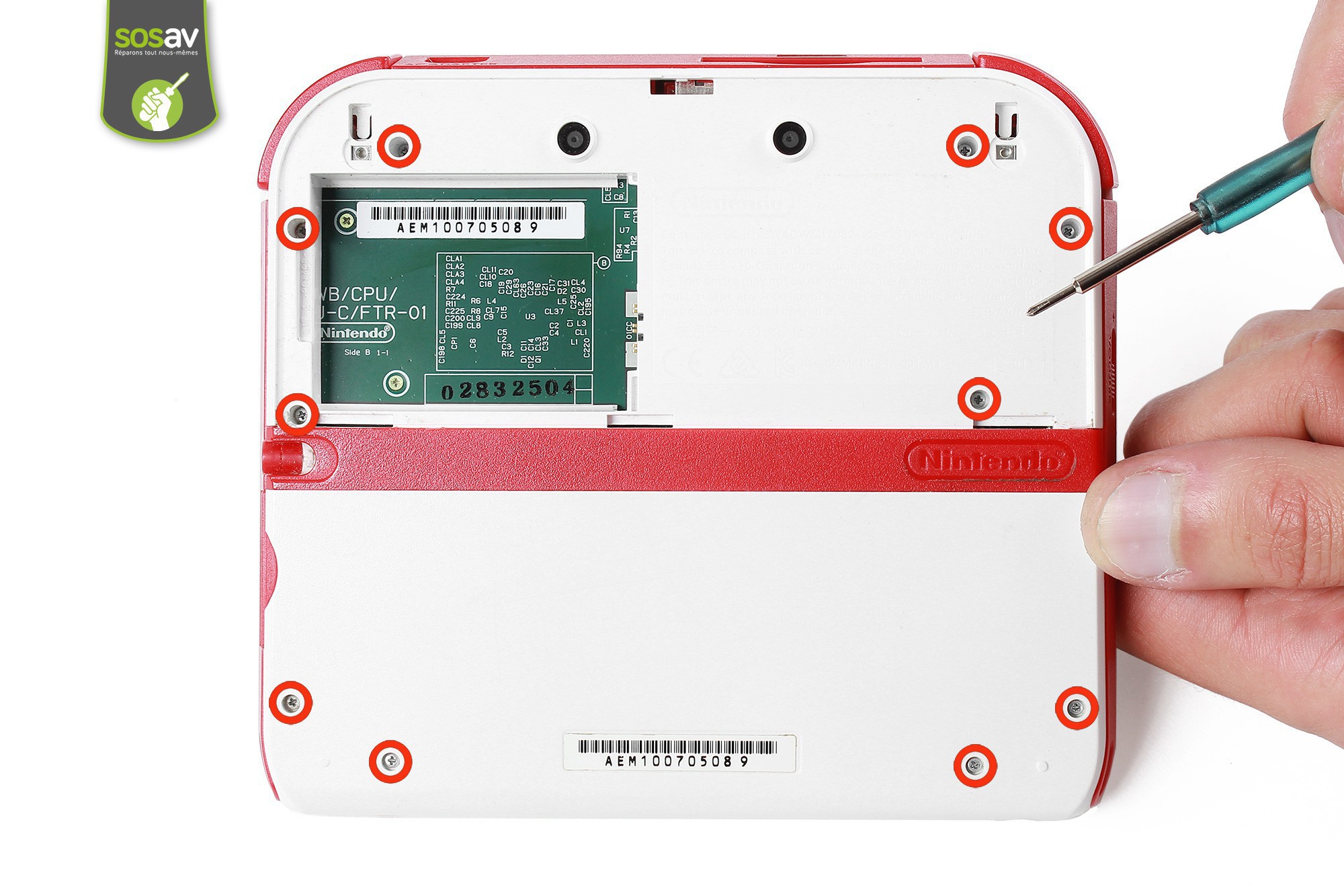

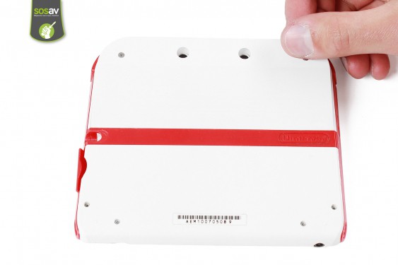

Utilisez un tournevis cruciforme afin de dévisser les 10 vis entourées en rouge servant à maintenir la coque arrière sur la console.Saisissez ensuite la coque arrière puis soulevez-la très délicatement sans toutefois la retirer.Une nappe relie la coque arrière au reste de la console ! Veillez à ne pas forcer son retrait.

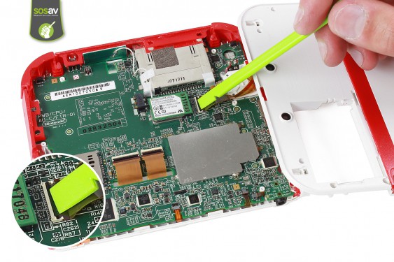

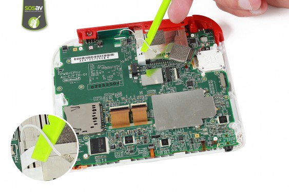

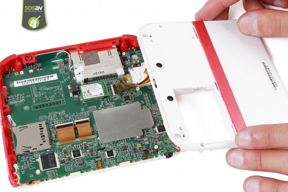

Déposez la coque arrière de la console sur le côté droit.A l'aide de la spatule en nylon, déverrouillez le connecteur de la nappe de liaison des caméras arrière.
Tirez ensuite délicatement sur la nappe de liaison des caméras arrière puis procédez au retrait de la coque arrière.La coque arrière de votre Nintendo 2DS est désormais démontée.

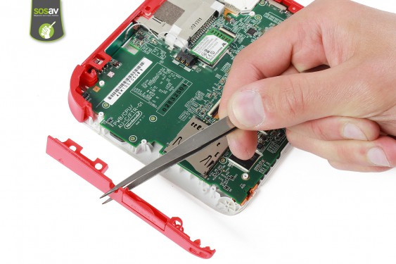

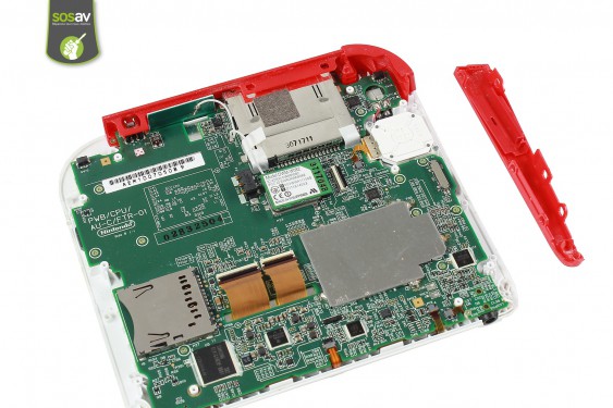

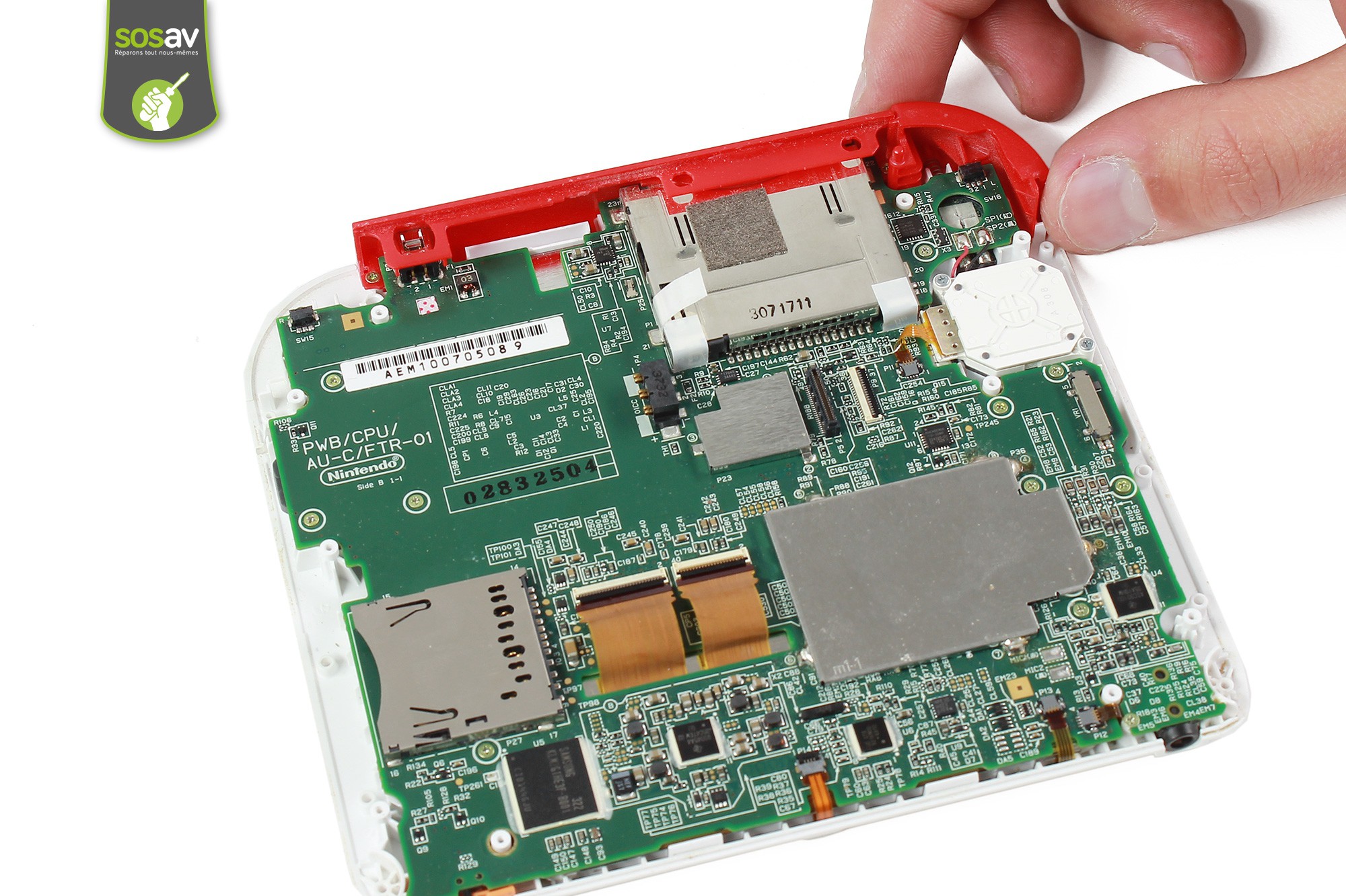

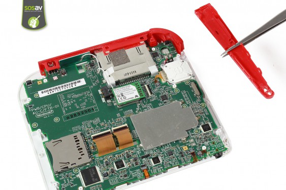

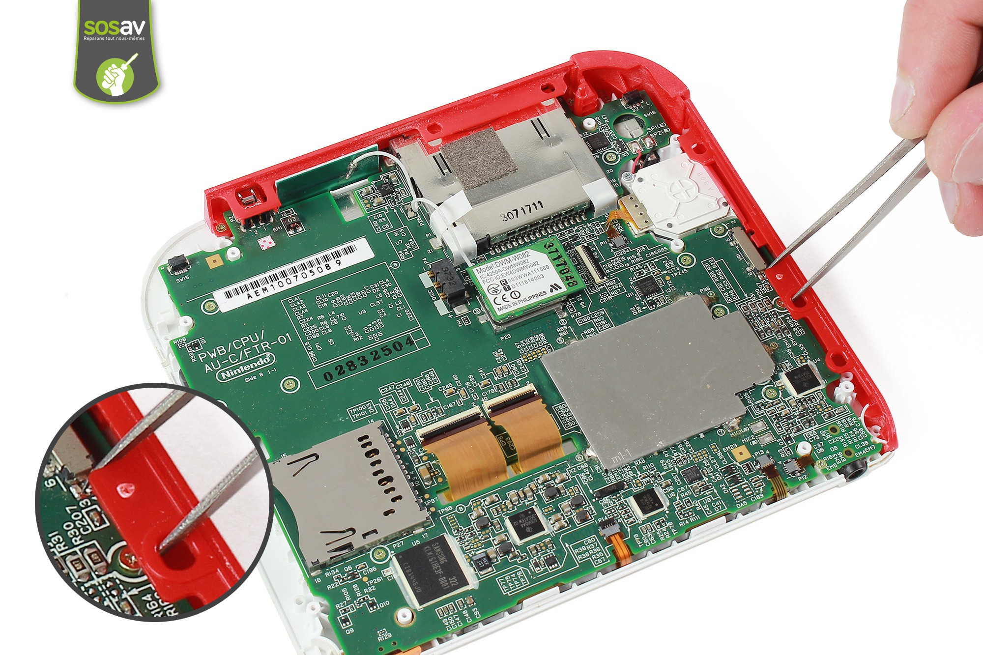

Utilisez une pince afin de saisir et retirer l'élément latéral droit de la console.L'élément latéral droit de votre Nintendo 2DS est désormais démonté.

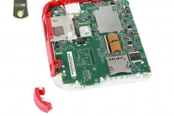

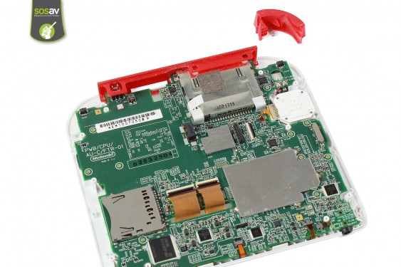

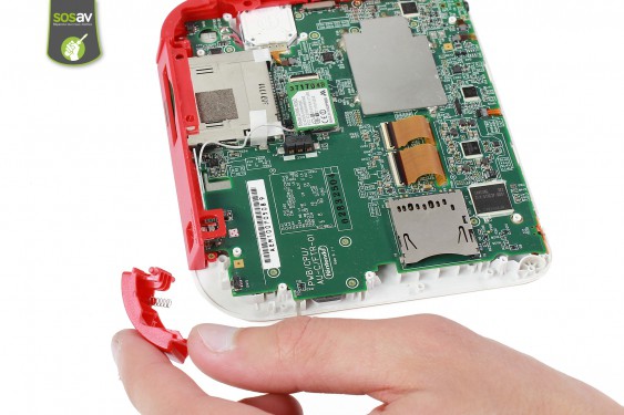

Saisissez ensuite le bouton R puis procédez délicatement à son retrait.Veillez à ne pas perdre le petit ressort présent sur le bouton lors de son retrait de la console !Le bouton R de votre Nintendo 2DS est désormais démonté.

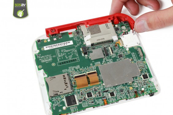

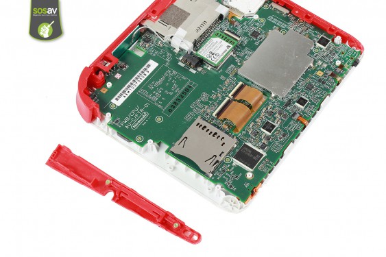

Utilisez une pince afin de saisir et retirer l'élément latéral gauche de la console.L'élément latéral gauche de votre Nintendo 2DS est désormais démonté.

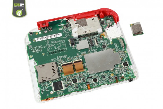

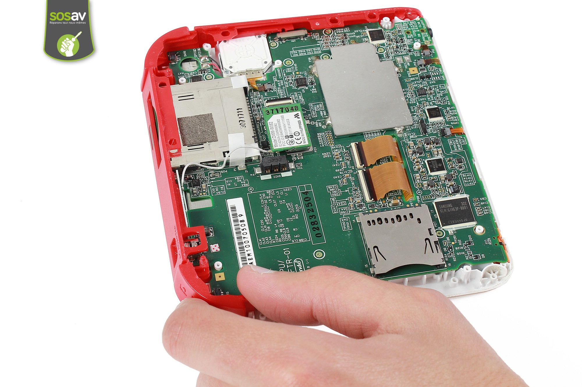

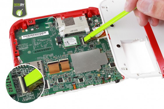

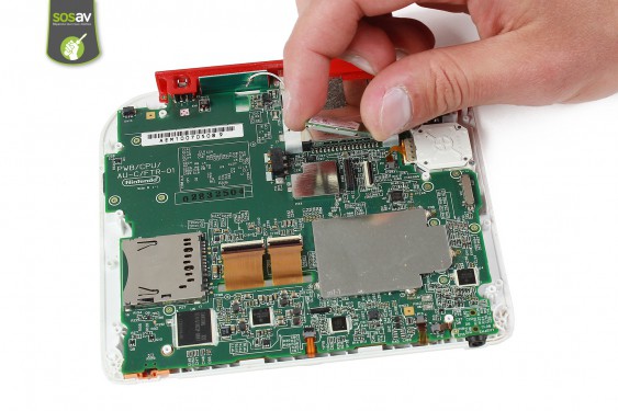

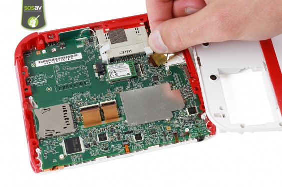

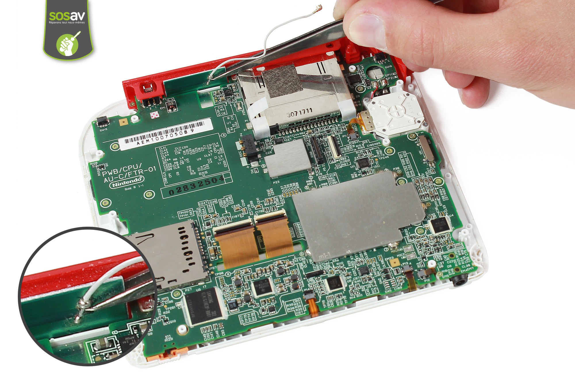

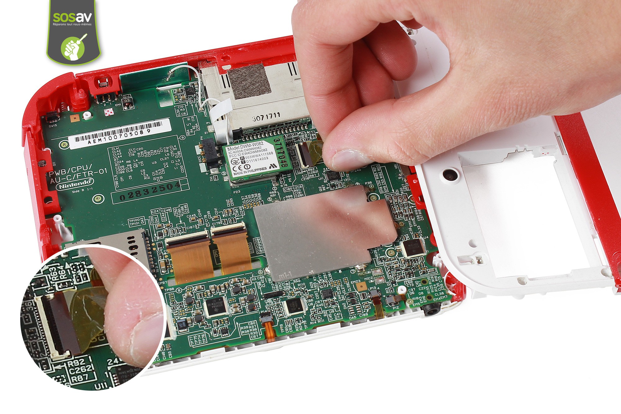

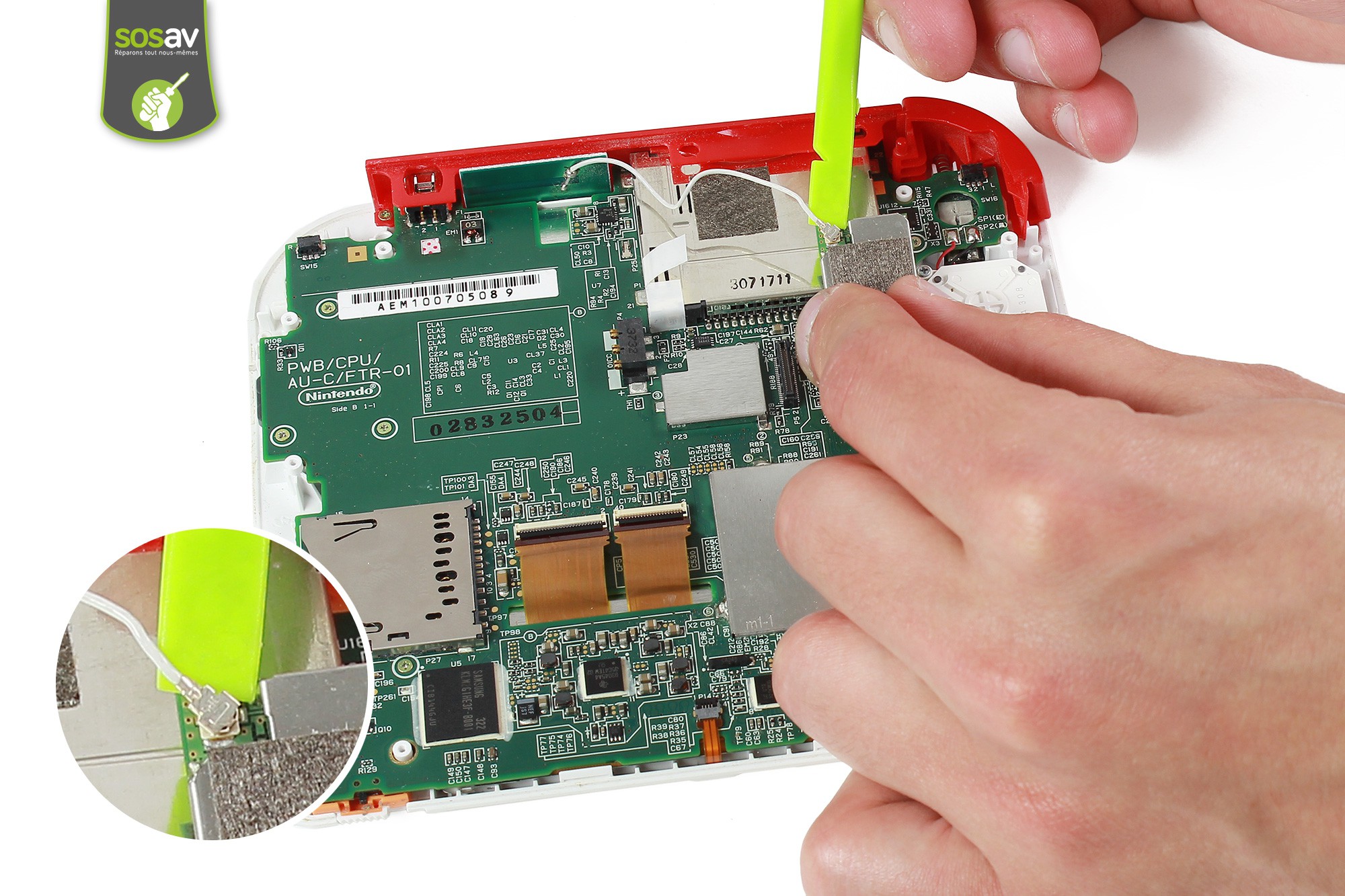

Saisissez ensuite la carte WiFi puis déconnectez-la de la carte mère.L'antenne WiFi est encore reliée à la carte WiFi ! Ne procédez pas encore au retrait de la carte.
Reprenez la spatule en nylon, déconnectez délicatement le connecteur de l'antenne WiFi.Procédez au retrait de la carte WiFi à l'aide de la pince.La carte WiFi de votre Nintendo 2DS est désormais démontée.
Avec cette pince, saisissez l'antenne WiFi puis retirez-la.L'antenne WiFi de votre Nintendo 2DS est désormais démontée.

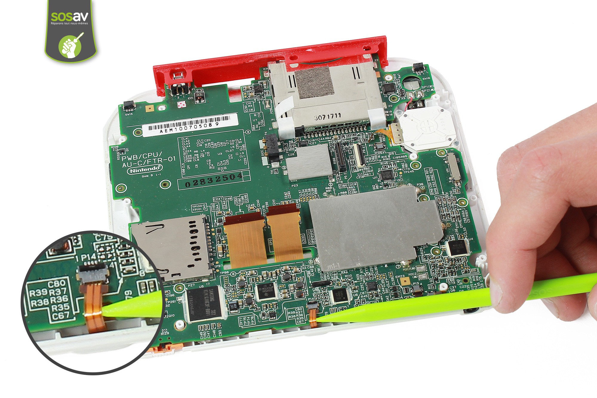

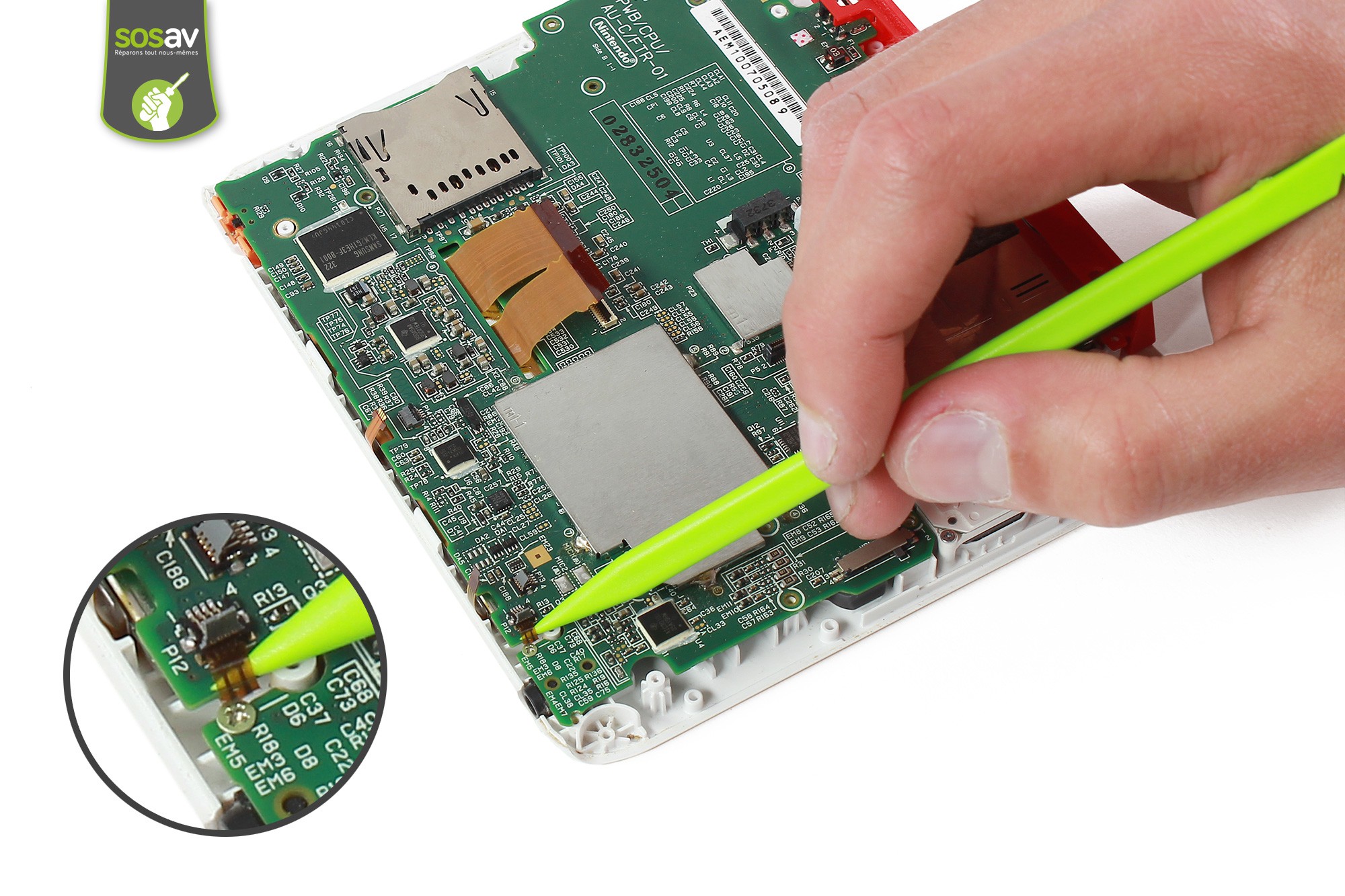

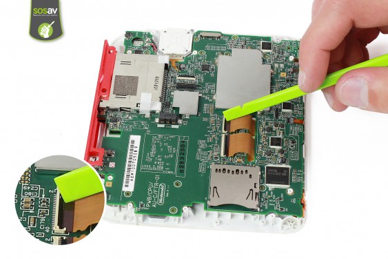

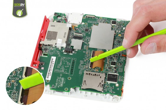

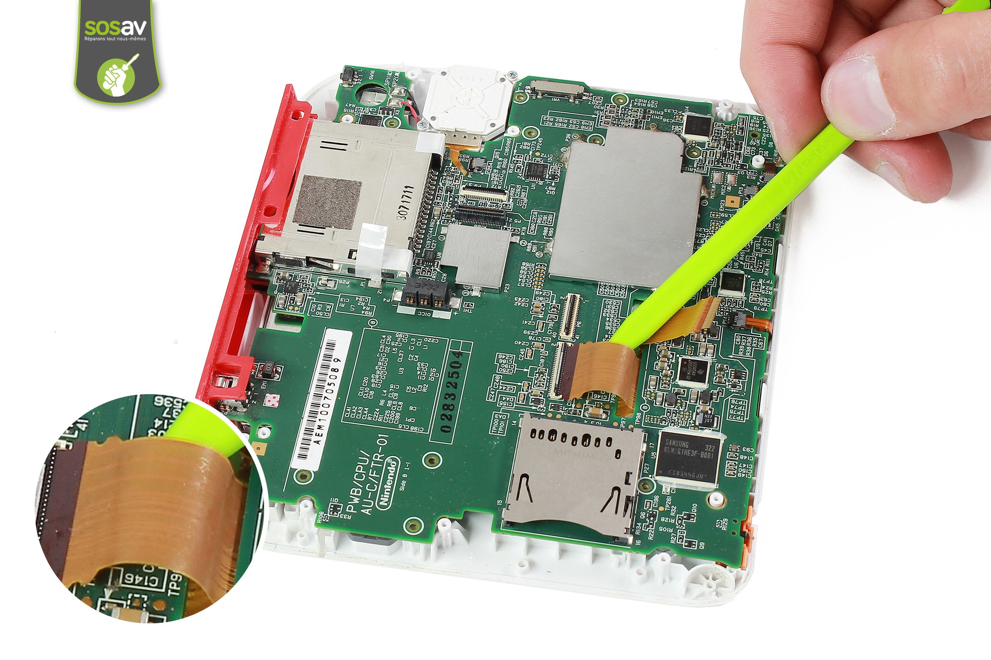

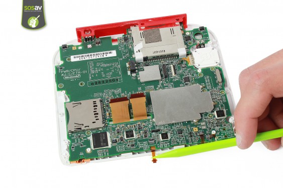

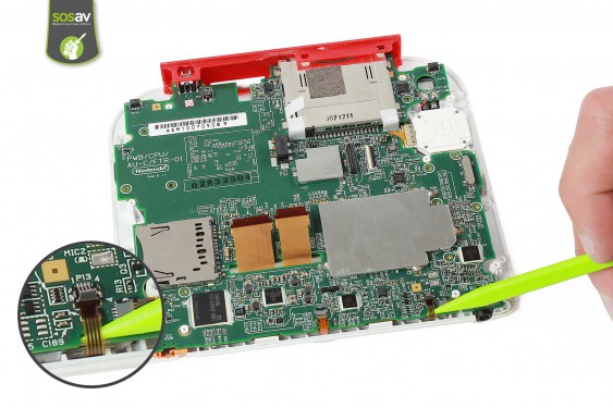

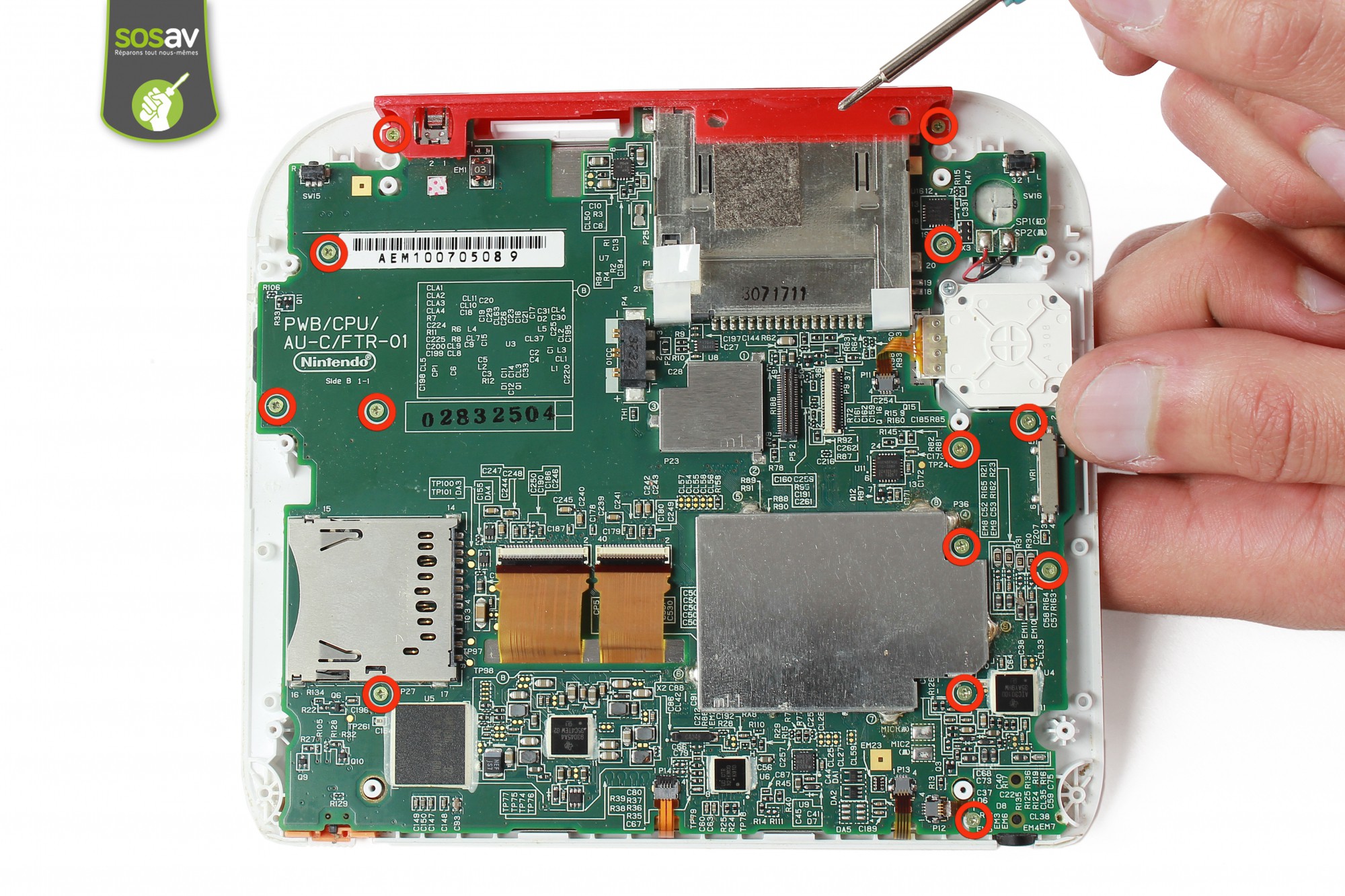

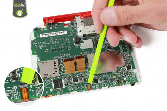

Utilisez un tournevis cruciforme afin de dévisser les 13 vis entourées en rouge servant à maintenir la carte mère.Avec la spatule en nylon, déverrouillez ensuite le connecteur de la nappe du joystick analogique.

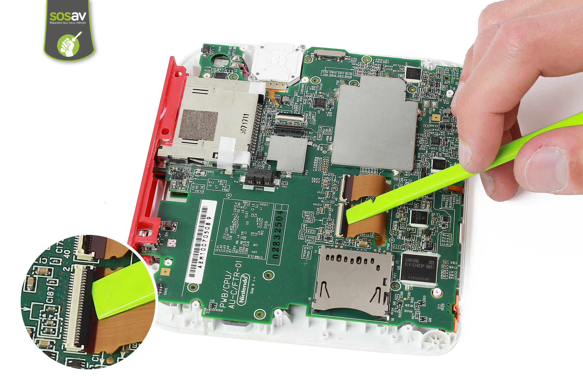

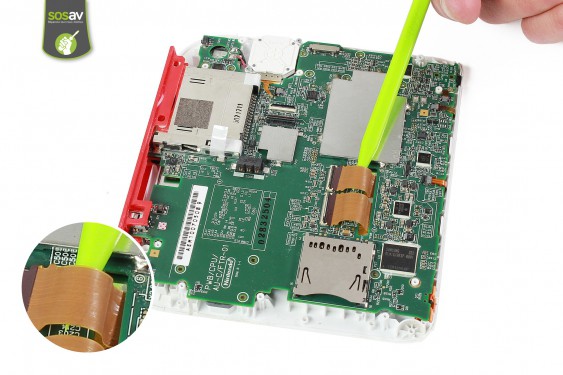

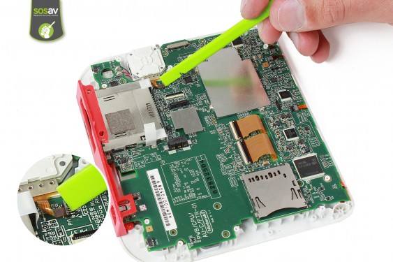

Toujours avec la spatule en nylon, sortez la nappe de liaison du joystick analogique de son connecteur.Déverrouillez le premier connecteur de l'écran.

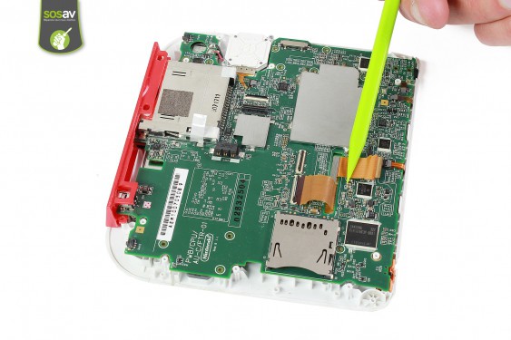

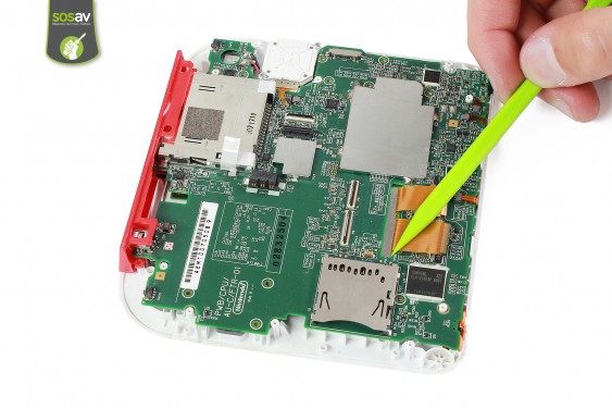

Faites de même pour le second connecteur de l'écran grâce à cette spatule en nylon.A l'aide de la pointe de la spatule, sortez la première nappe de l'écran de son connecteur.

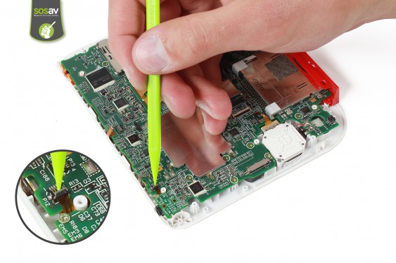

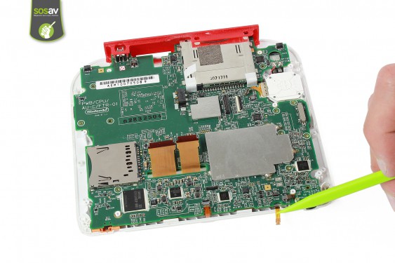

Encore avec la pointe de la spatule en nylon, sortez la seconde nappe de l'écran de son connecteur.Déverrouillez ensuite le connecteur de la nappe du bouton central de la console.

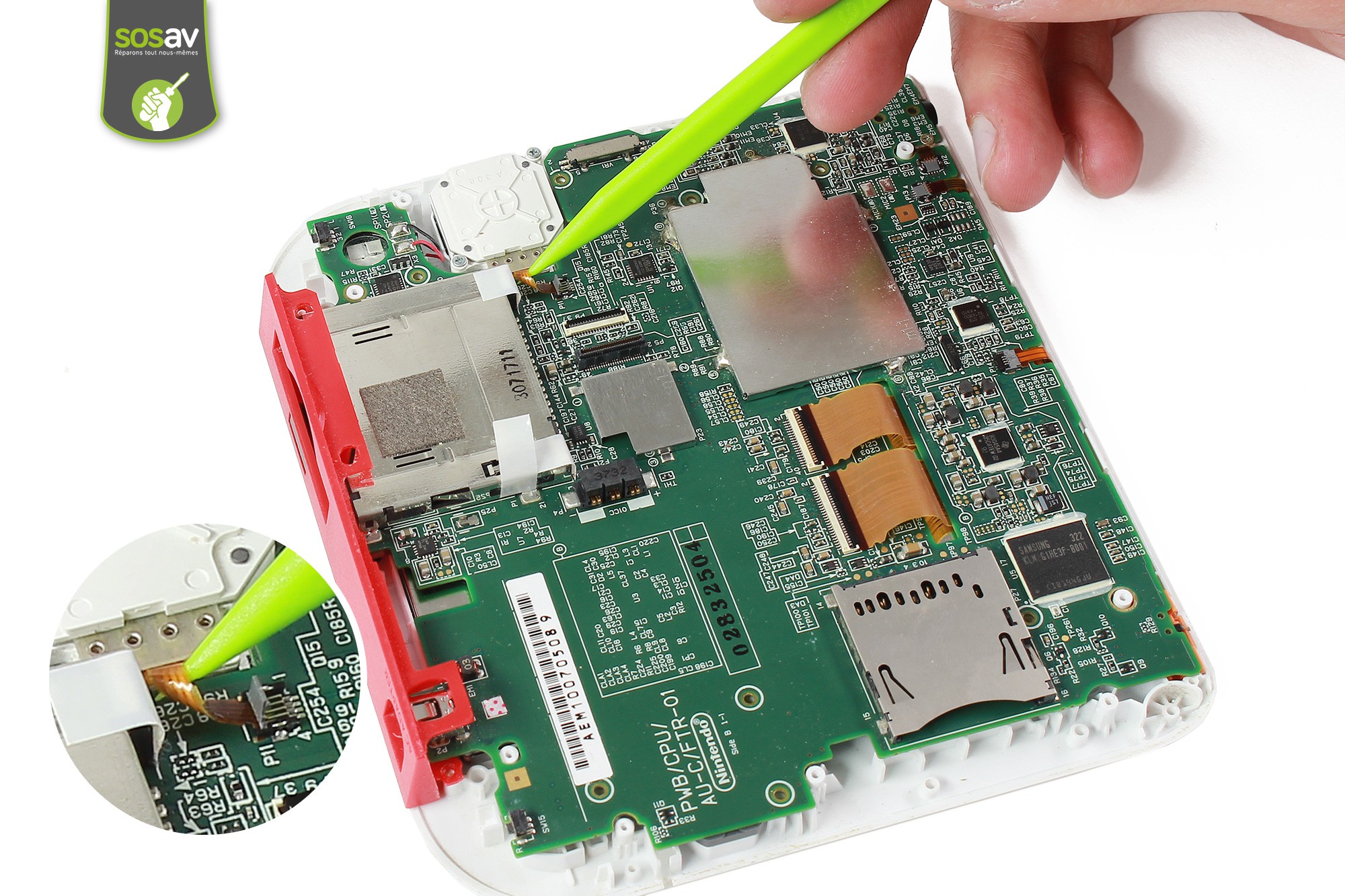

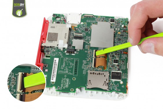

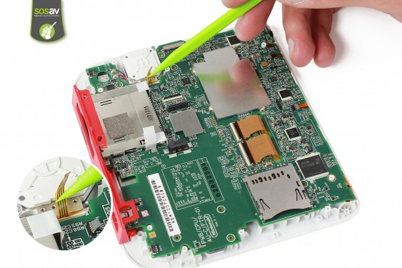

Utilisez la pointe de la spatule en nylonpour retirer la nappe du bouton central de son connecteur.Puis déverrouillez le connecteur de la nappe de l'écran tactile.

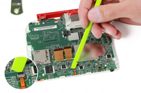

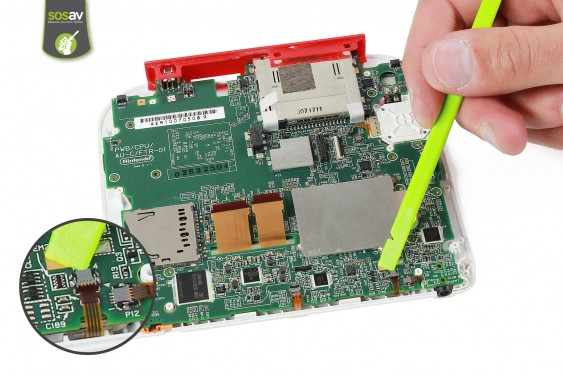

A l'aide de la pointe de la spatule en nylon, sortez la nappe de liaison de l'écran tactile de son connecteur.Déverrouillez enfin le connecteur de la nappe du rétro-éclairage de l'écran LCD.
Sortez ensuite délicatement la nappe du rétro-éclairage de l'écran LCD avec cette spatule.

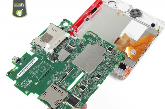

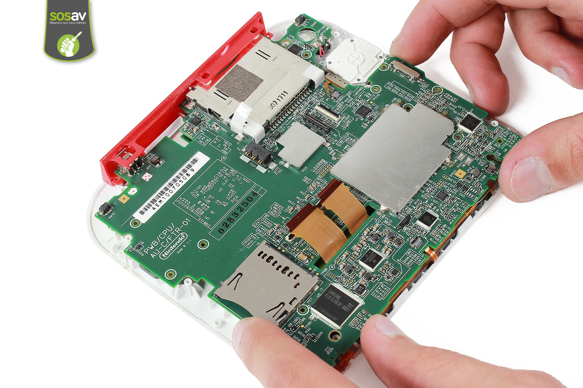

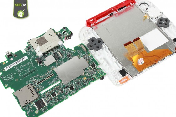

Saisissez délicatement la carte mère puis procédez ensuite à son retrait.La carte mère de votre Nintendo 2DS est désormais démontée.

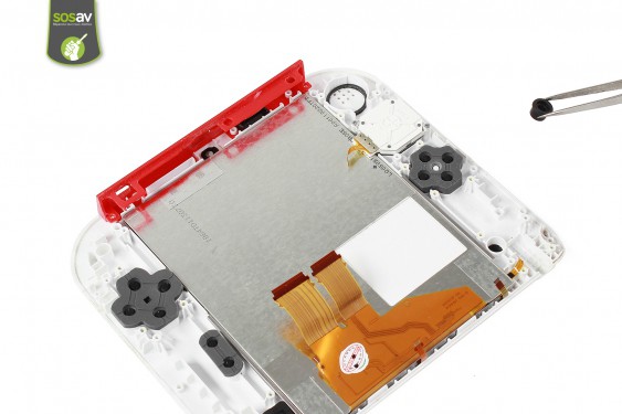

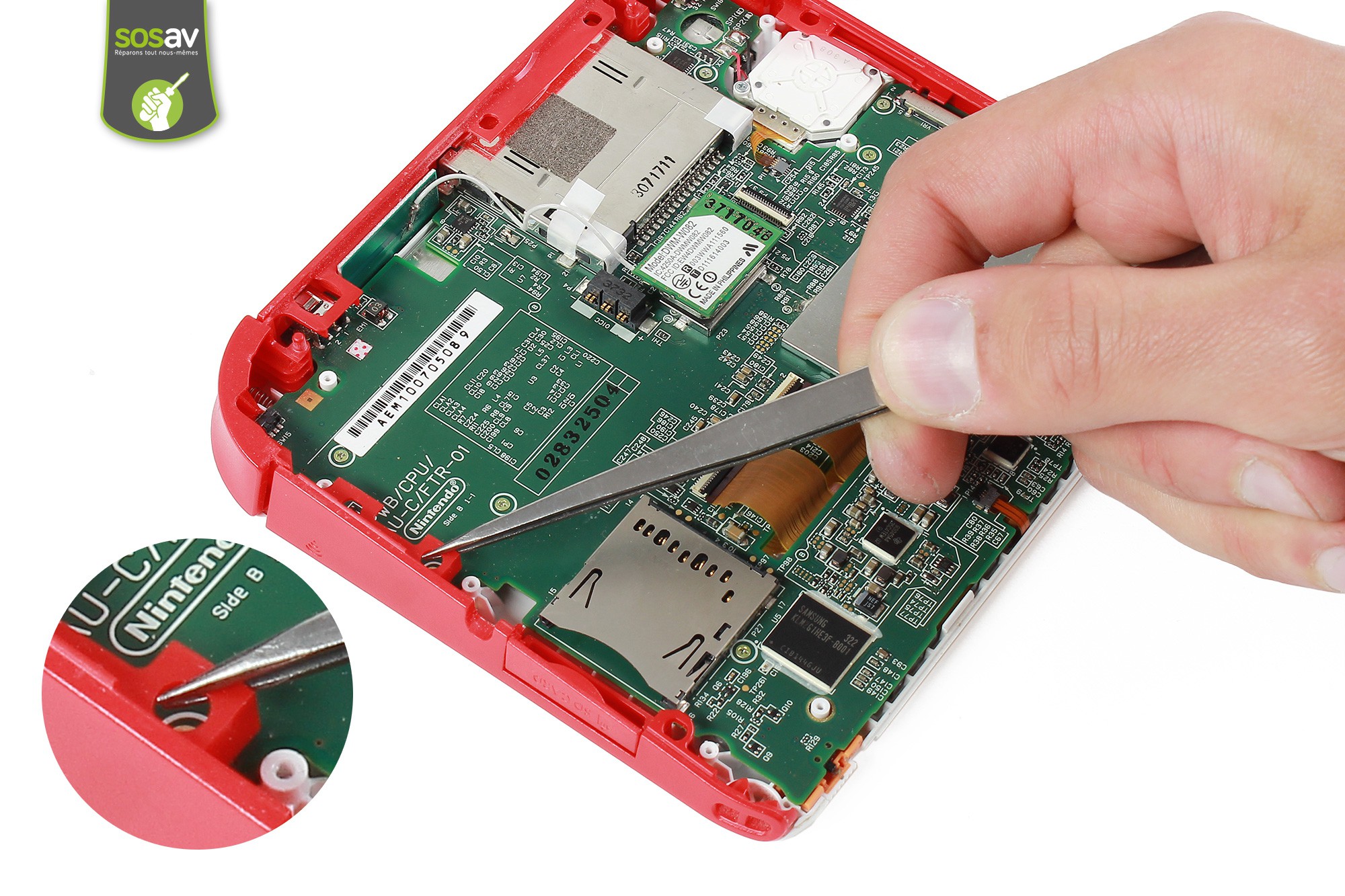

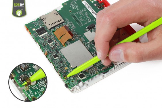

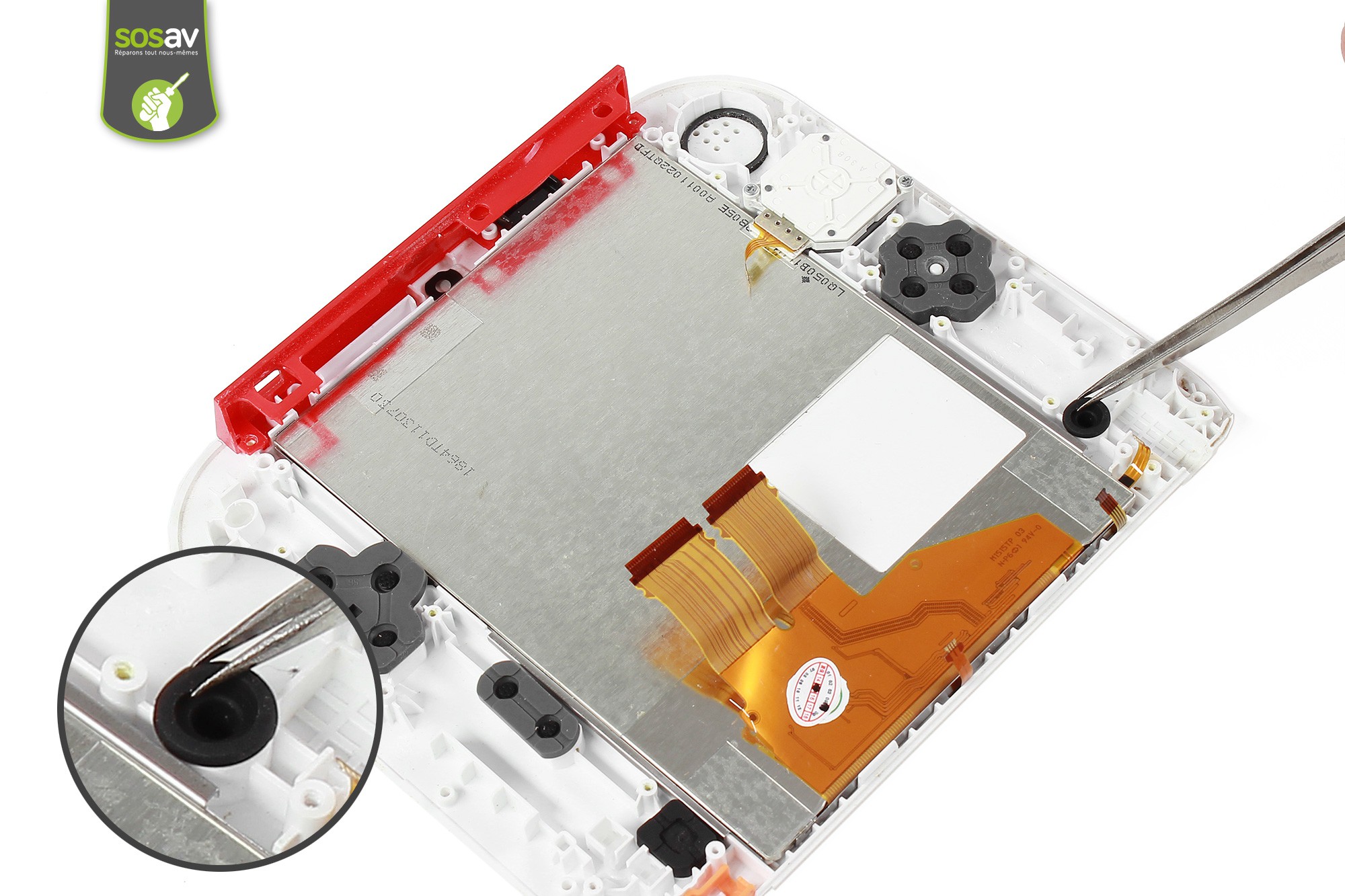

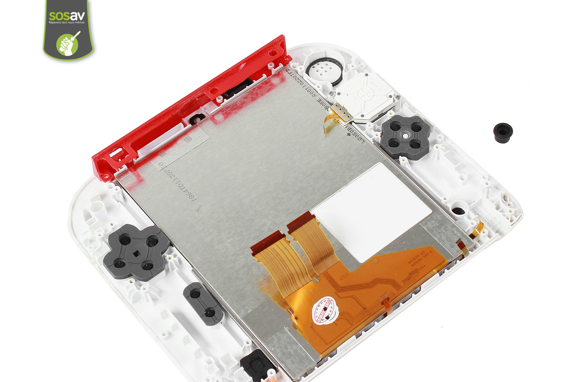

Reprenez la pince pour saisir délicatement le caoutchouc du microphone puis retirez-le.
Le caoutchouc du microphone de votre Nintendo 2DS est désormais démonté.Procédez à son remplacement par une pièce neuve si cela est nécessaire.
