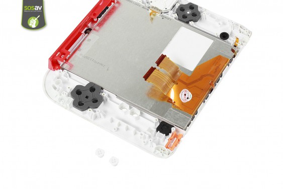

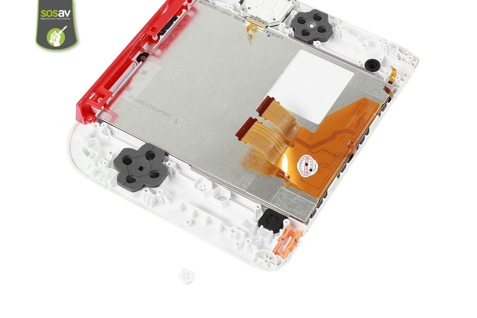

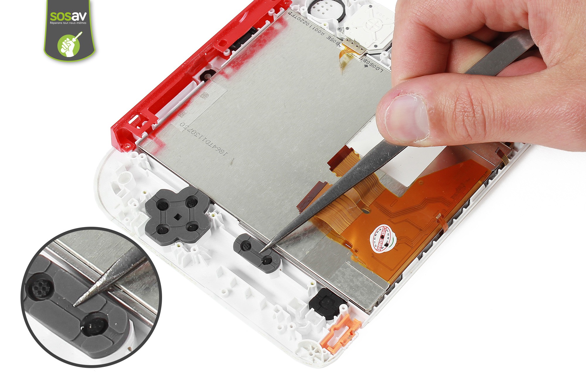

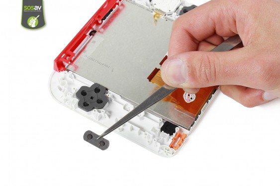

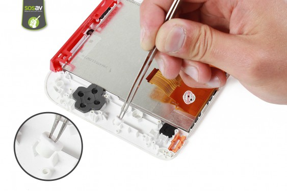

A l'aide de la pince, saisissez le caoutchouc d'appui des boutons start et select puis retirez-le.

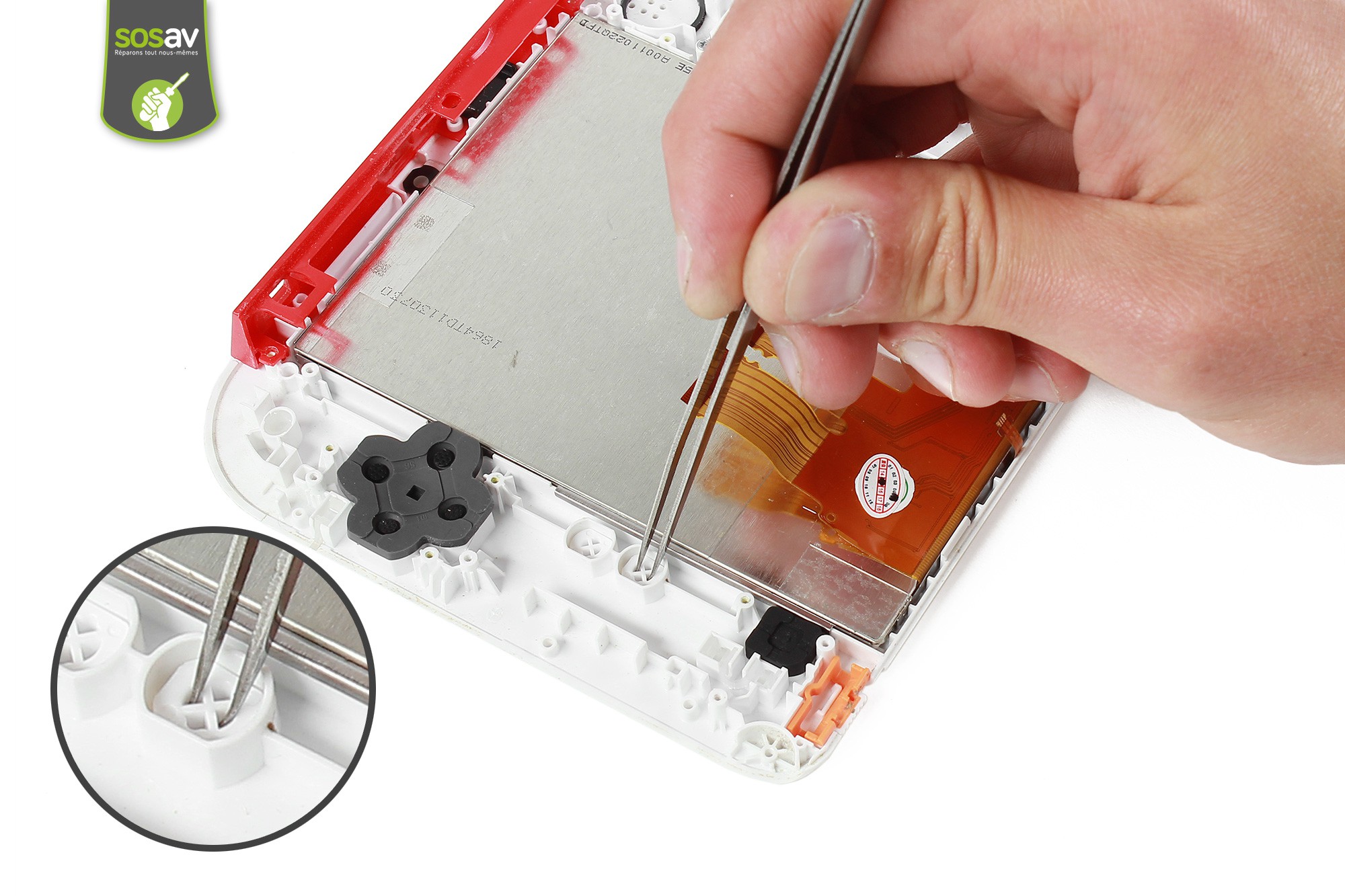

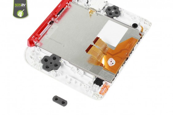

Saisissez ensuite le bouton select puis ôtez-le également grâce à cette pince.
Etape 24
Le bouton select de la Nintendo 2DS est désormais démonté.Répétez l'opération de retrait afin de démonter le bouton Start.Procédez ensuite à leur remplacement par des pièces neuves si cela est nécessaire.
