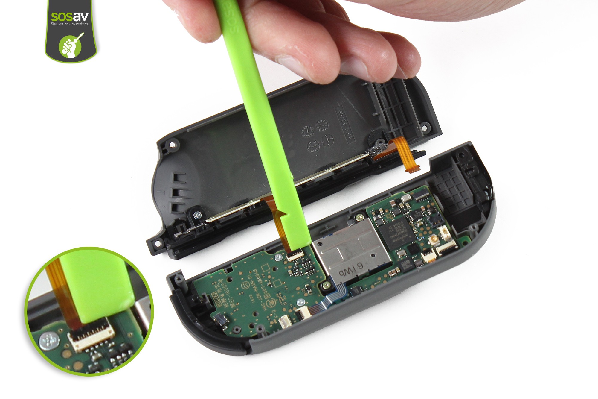

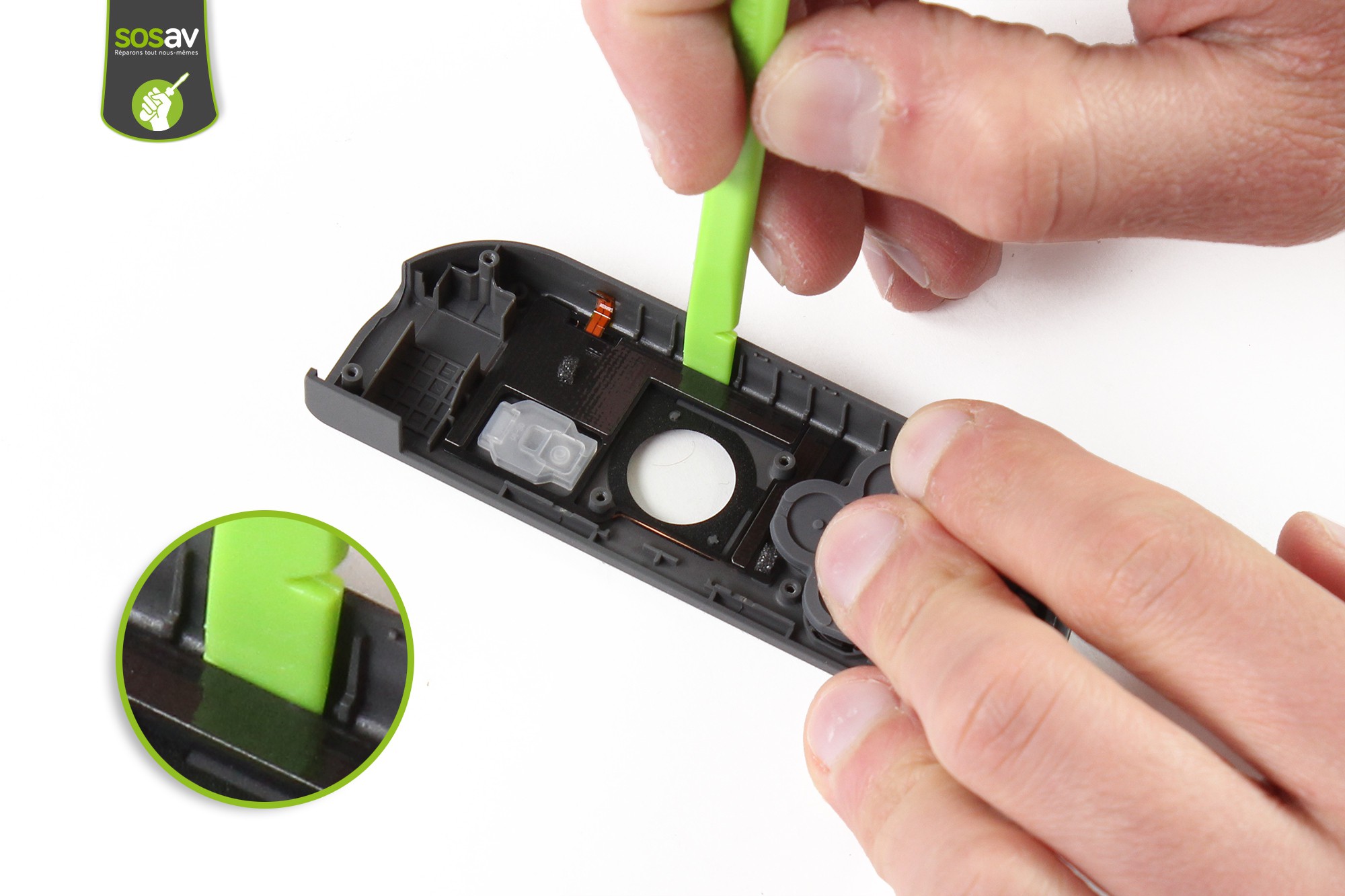

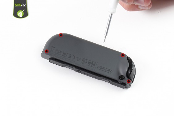

Dévissez les 4 vis entourées en rouge servant à maintenir la coque arrière du Joy-Con à l'aide d'un tournevis Tri-Wing.

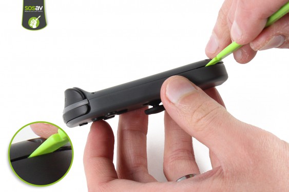

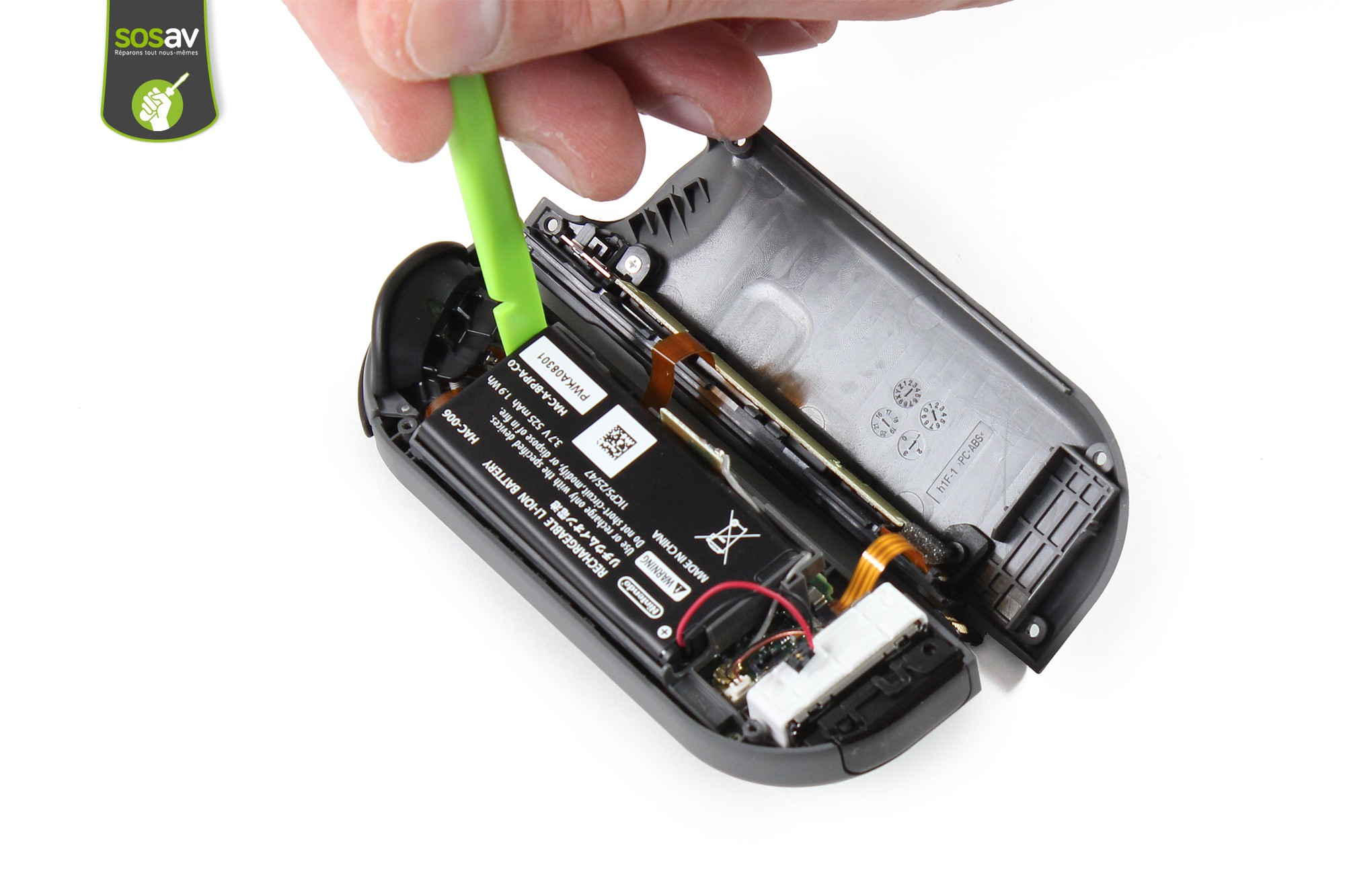

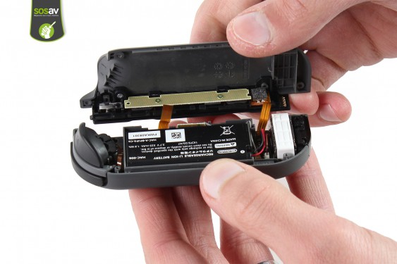

Insérez une spatule en nylon entre la coque arrière et la coque supérieure.Faites délicatement levier afin de séparer les deux parties.

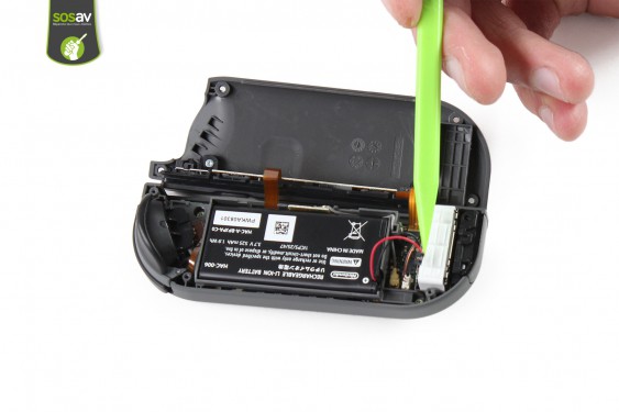

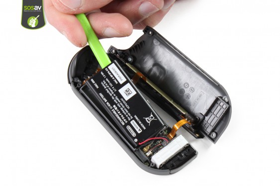

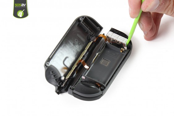

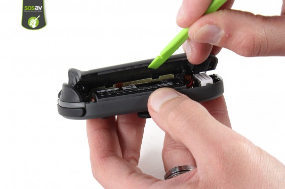

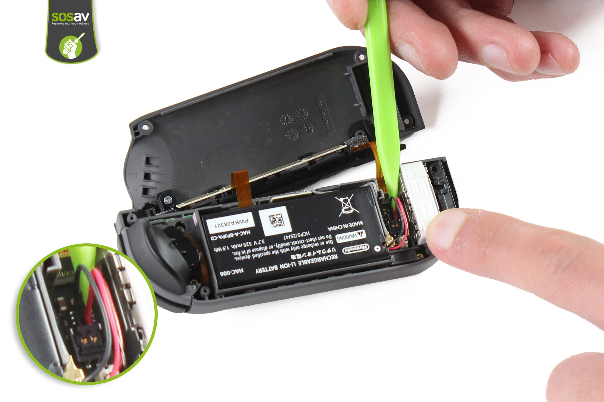

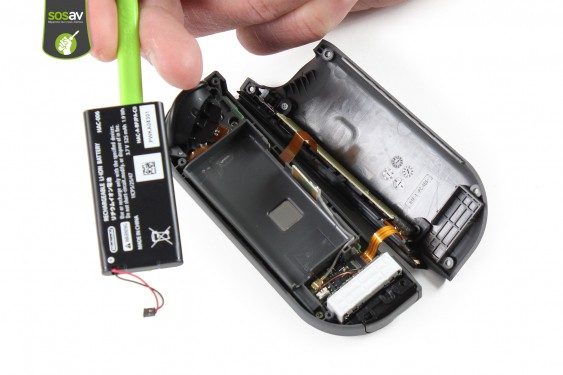

Utilisez la pointe de la spatule en nylon pour faire doucement levier sur le connecteur de la batterie afin de la déconnecter de la manette.

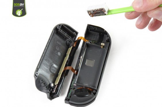

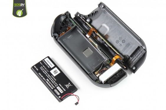

Insérez ensuite la spatule en nylon dans l'interstice manette-batterie puis faites délicatement levier afin de décoller la batterie.Saisissez la batterie puis procédez à son retrait.La batterie de votre Joy-Con droit est désormais démontée.

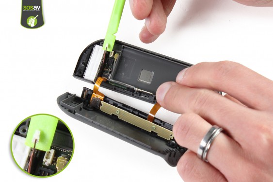

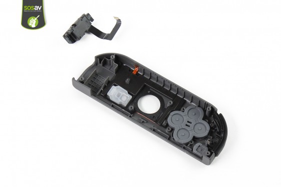

Déconnectez le câble de liaison du vibreur à l'aide de la spatule en nylon.
Soulevez délicatement le vibreur grâce à la spatule en nylon.Procédez délicatement à son retrait.

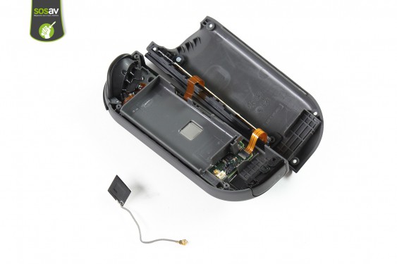

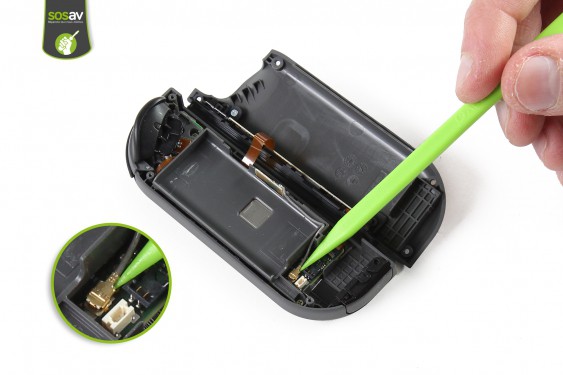

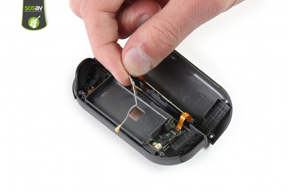

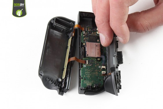

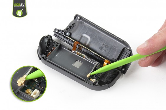

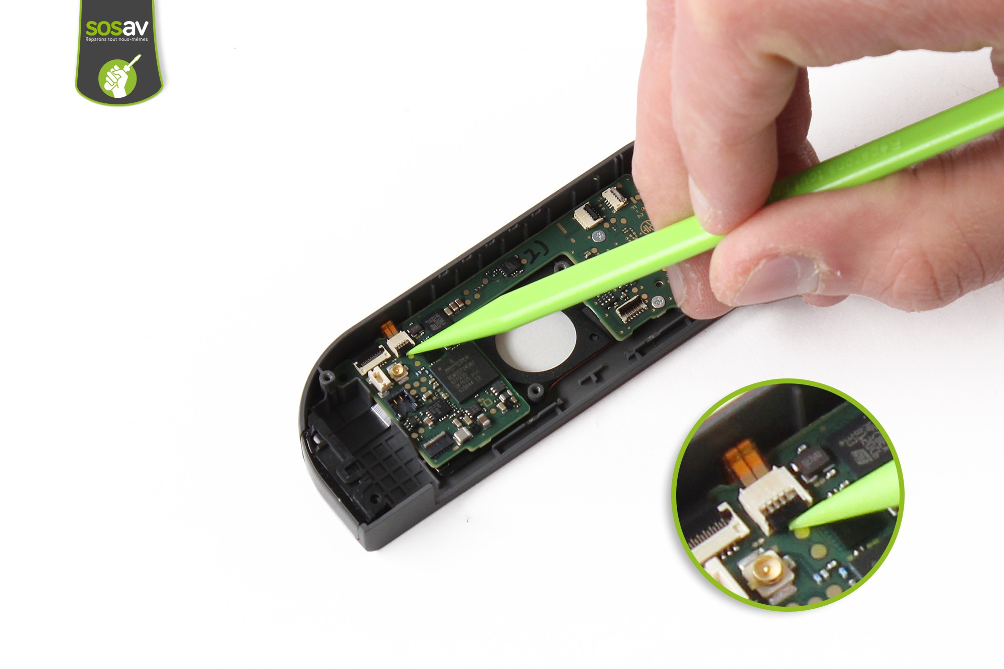

Déconnectez l'antenne de la carte mère en utilisant la pointe de la spatule en nylon.Saisissez puis retirez l'antenne.L'antenne de votre Joy-Con droit est désormais démontée.

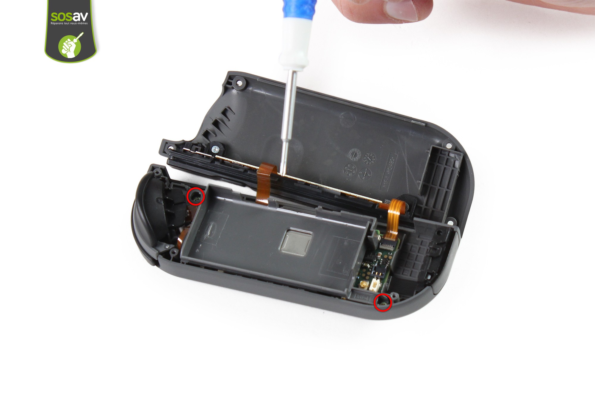

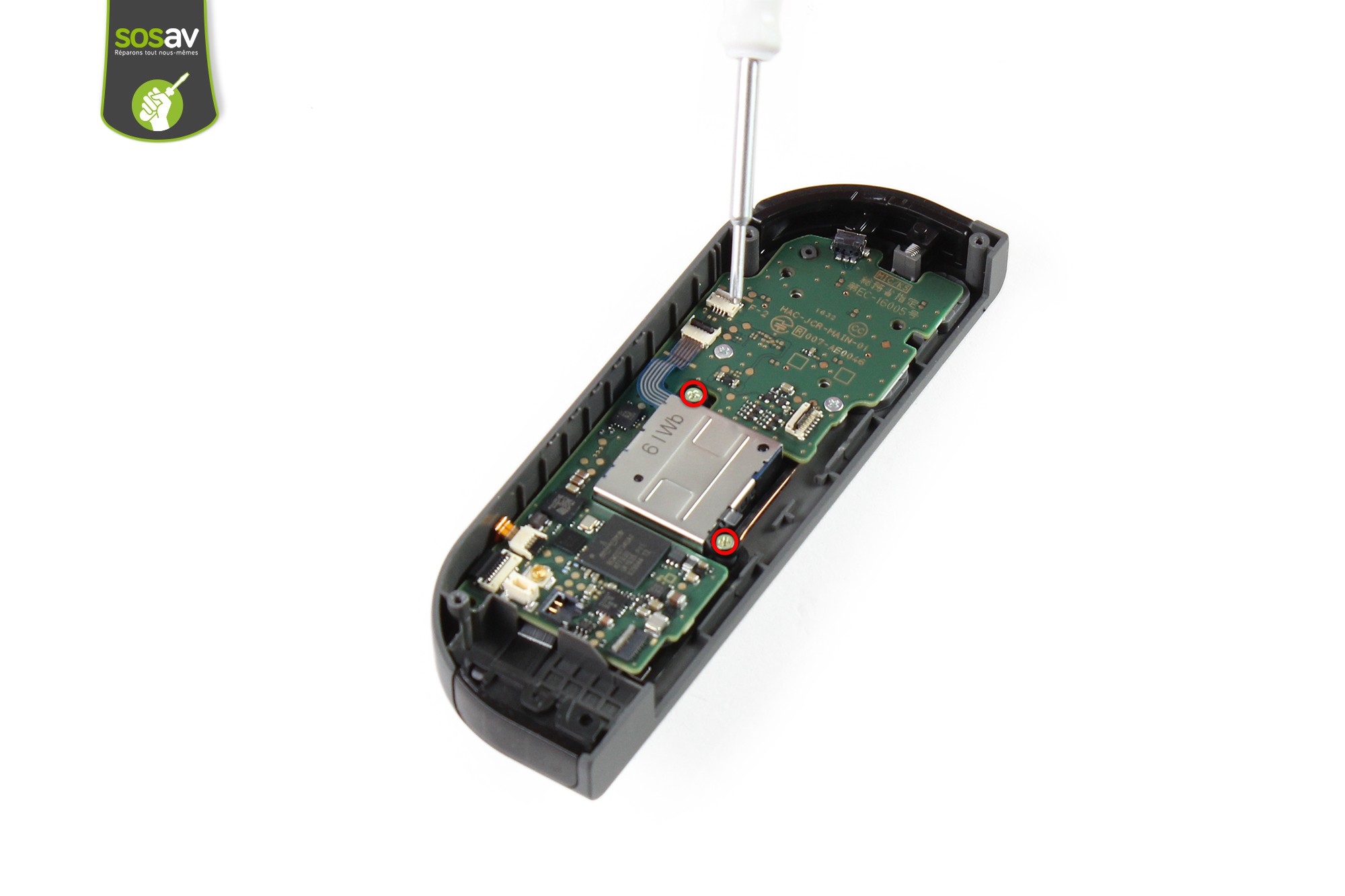

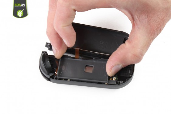

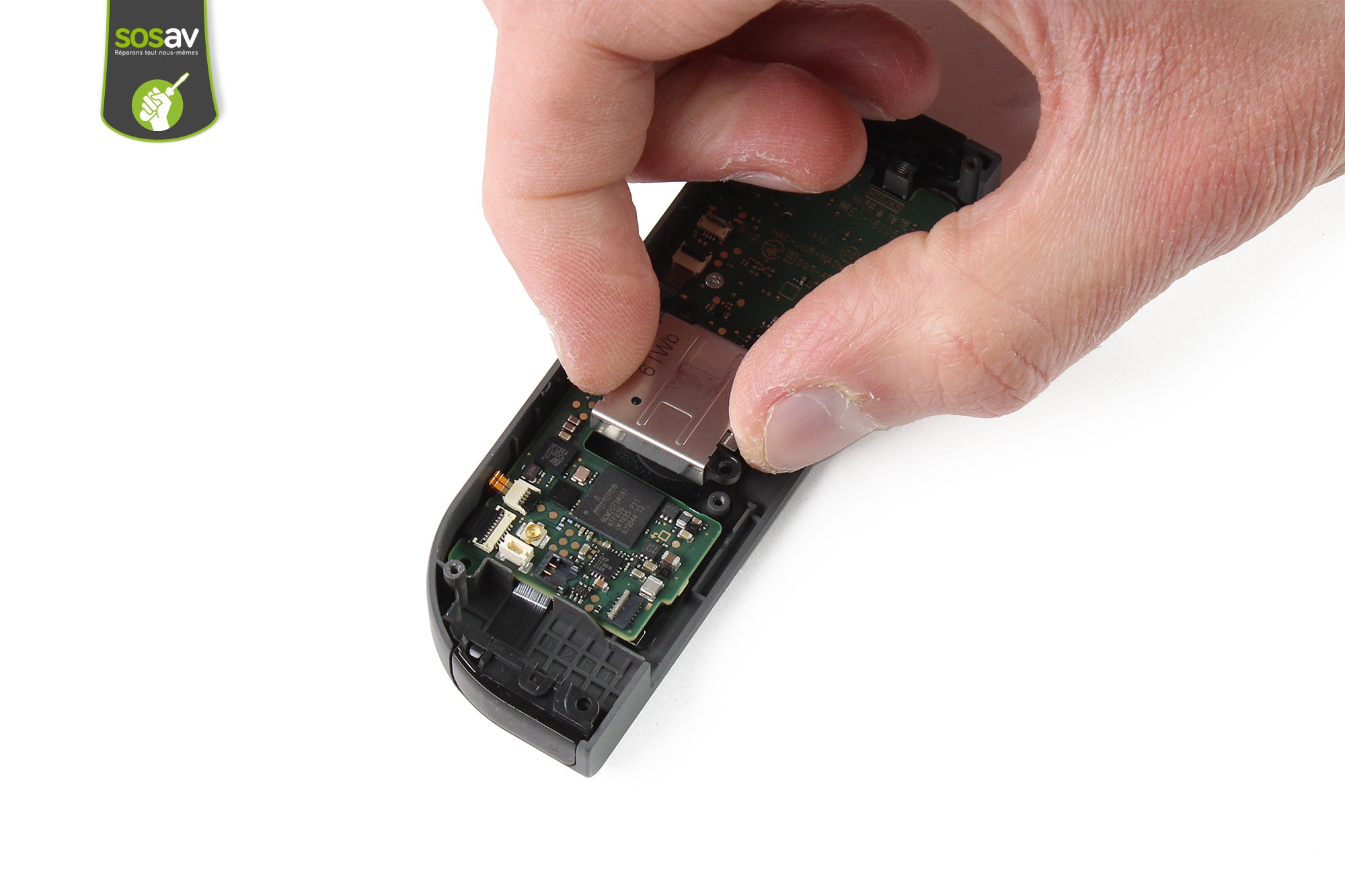

Dévissez les deux vis entourées en rouge à l'aide du tournevis cruciforme. 1,5mm disponible dans le kit outils universel.Ces vis maintiennent l'ensemble support batterie/bouton ZR.
Saisissez ensuite l'ensemble puis décalez-le délicatement sur la droite.

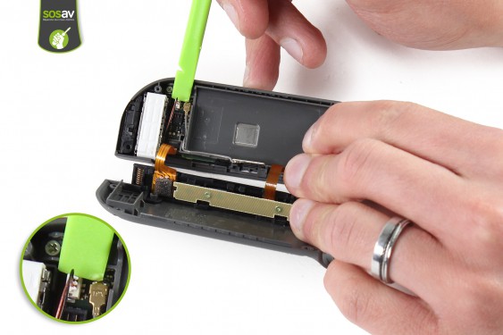

Utilisez la pointe de la spatule en nylon afin de déconnecter le bouton ZR.Sortez ensuite la nappe de son connecteur.
Le bouton ZR de votre Joy-Con est désormais démonté.Procédez à son remplacement par un bouton neuf si nécessaire.

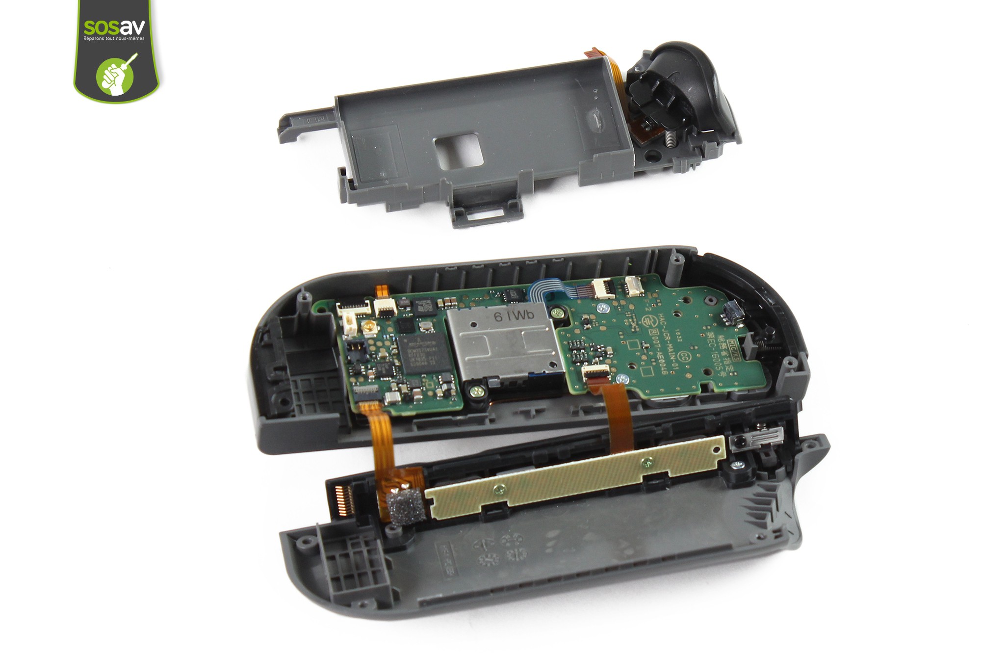

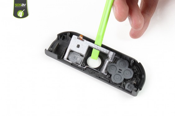

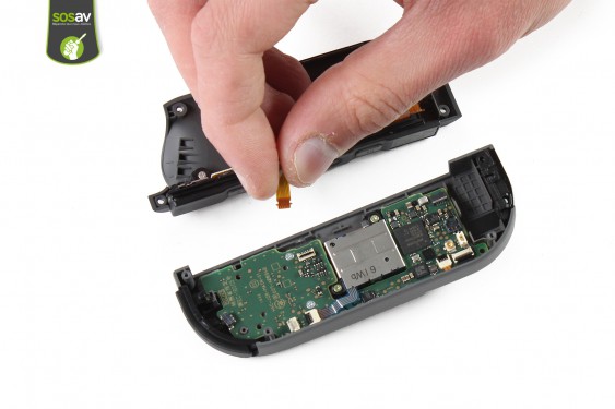

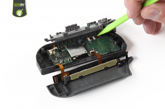

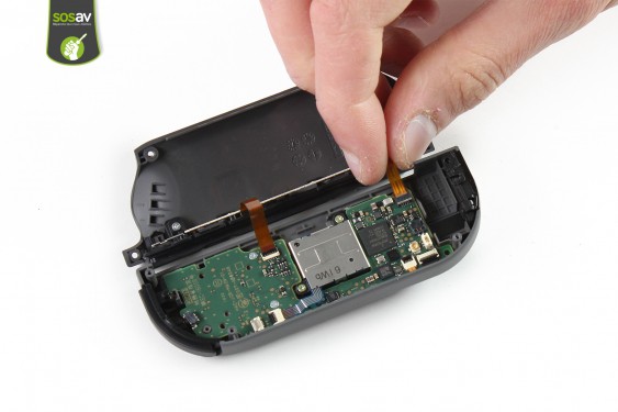

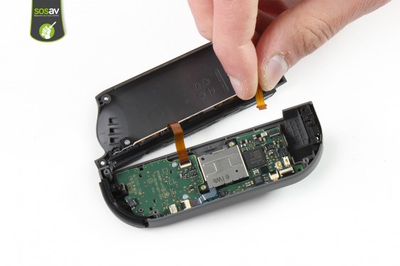

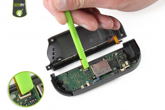

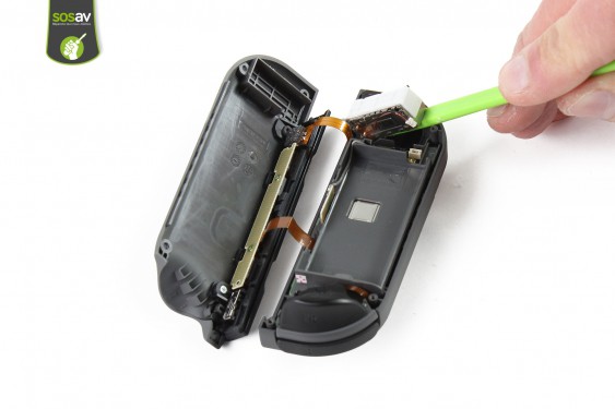

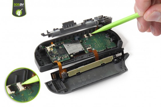

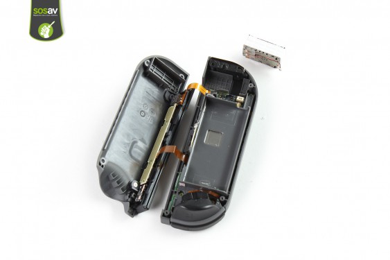

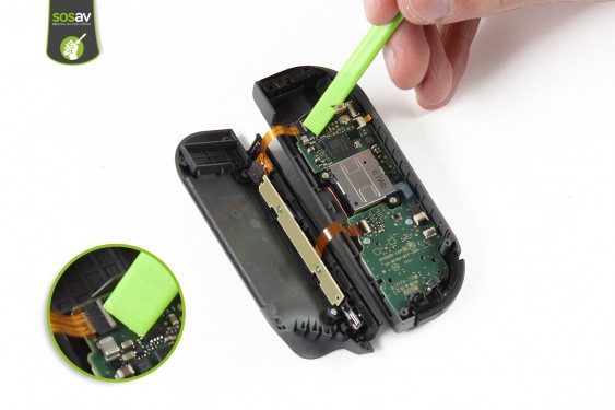

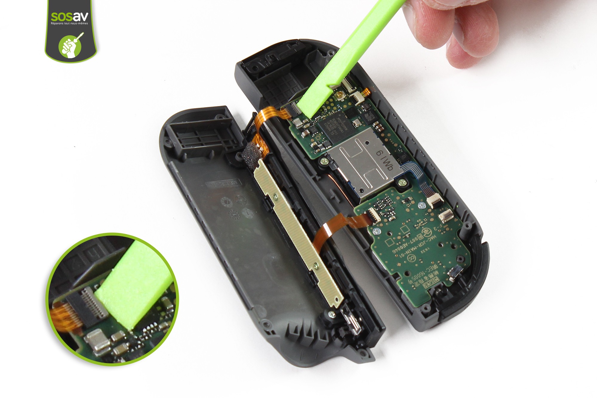

Utilisez la spatule pour déconnecter la nappe de liaison supérieure de la coque arrière.
Répétez l'opération pour la nappe de liaison inférieure.

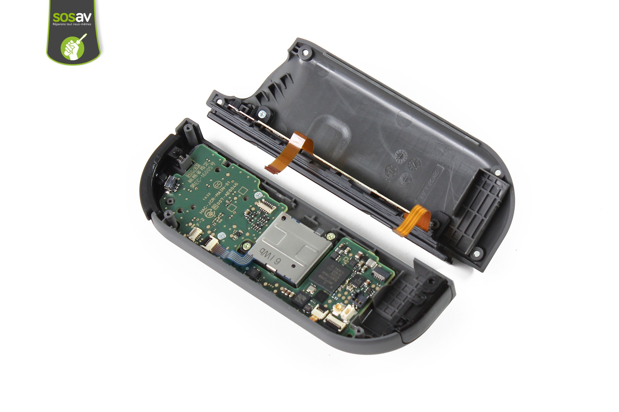

La coque arrière de votre Joy-Con droit est désormais démontée.

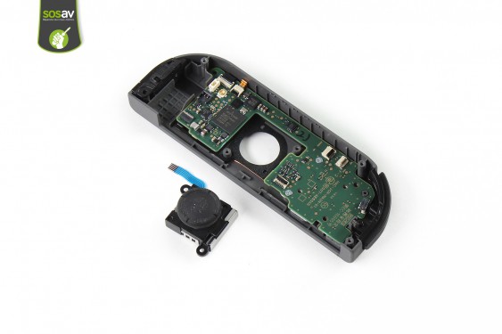

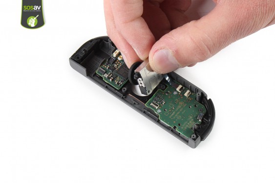

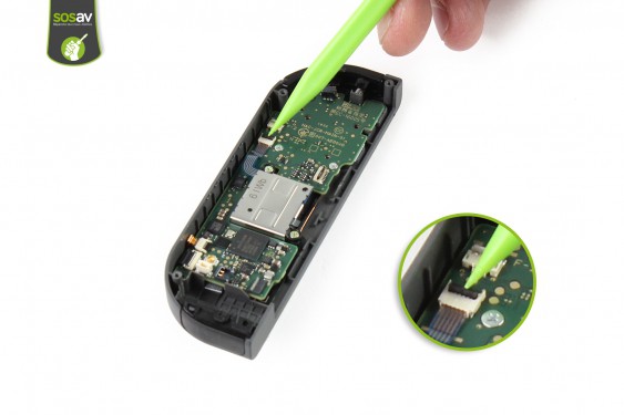

A l'aide de la pointe de la spatule en nylon, déverrouillez le connecteur de la nappe du joystick analogique.
Réutilisez le tournevis cruciforme afin de dévisser les deux vis entourées en rouge servant à maintenir le joystick analogique.

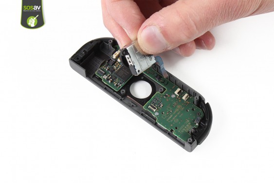

Saisissez le joystick puis procédez à son retrait.Le joystick analogique de votre Joy-Con droit est désormais démonté.

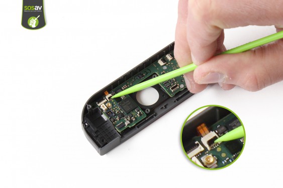

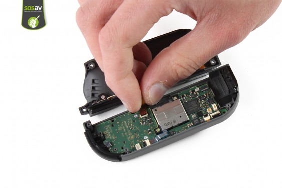

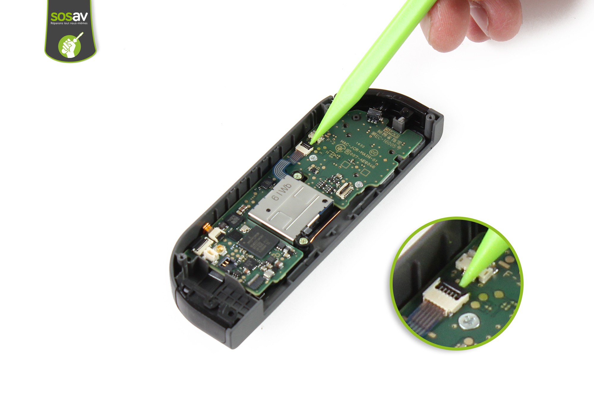

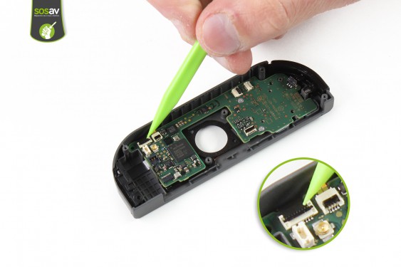

Servez-vous de la pointe de la spatule en nylon, pour déconnecter délicatement le connecteur de la nappe de liaison du capteur infrarouge et de l'antenne NFC.

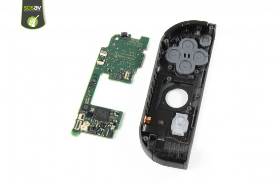

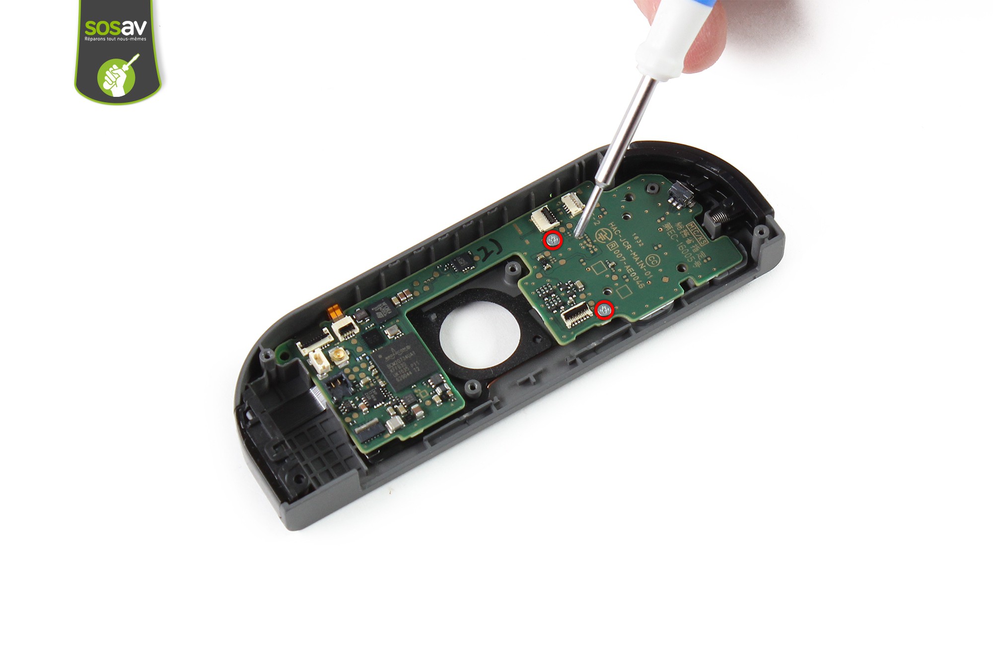

Dévissez les deux vis entourées en rouge servant à maintenir la carte mère.

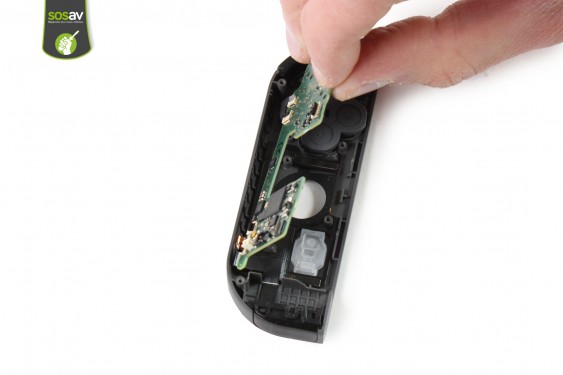

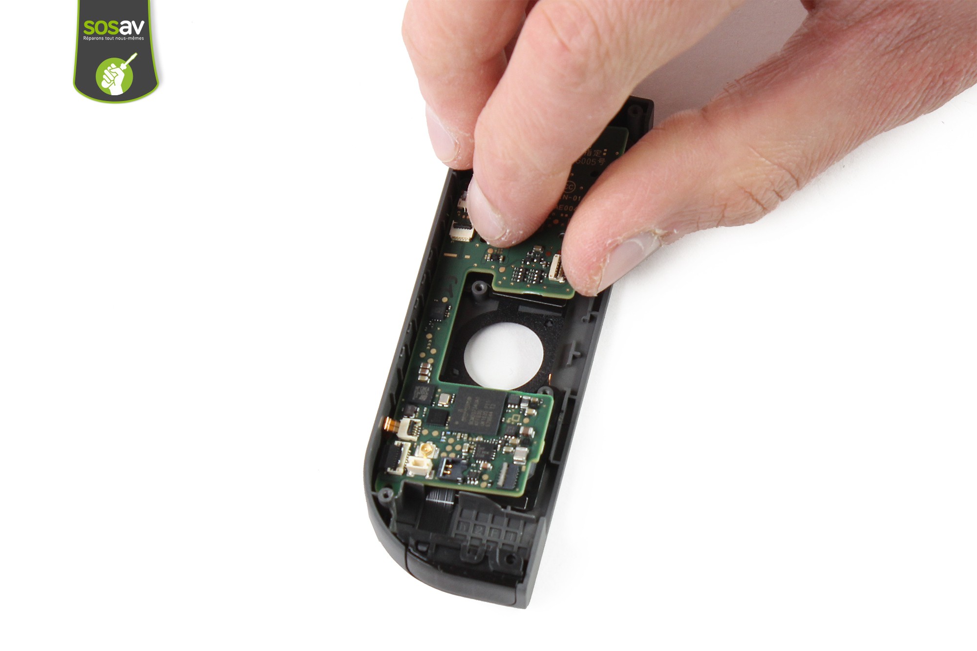

Saisissez puis ôtez la carte mère.La carte mère de votre Joy-Con droit est désormais démontée.
Saisissez ensuite le capteur infrarouge puis procédez à son retrait.Le capteur infrarouge de votre Joy-Con droit est désormais démonté.
Utilisez la spatule en nylon afin de décoller l'antenne NFC.Procédez à son retrait.L'antenne NFC de votre Joy-Con droit est désormais démontée.

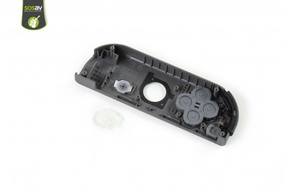

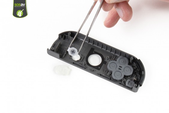

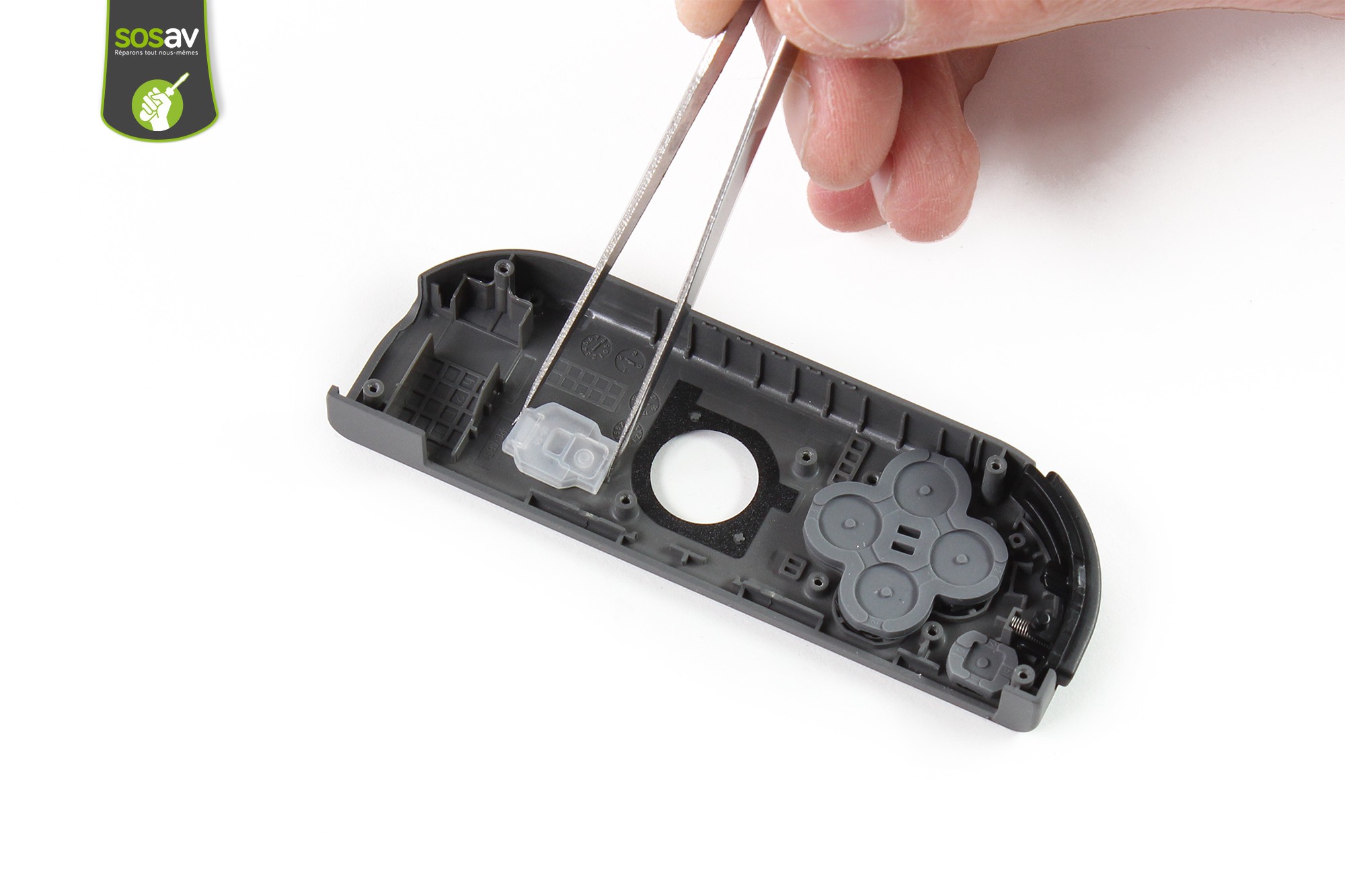

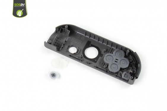

Retirez le cache plastique du bouton home avec la pince.
Etape 24
Saisissez ensuite le bouton home et procédez à son retrait toujours avec la pince.
Etape 25

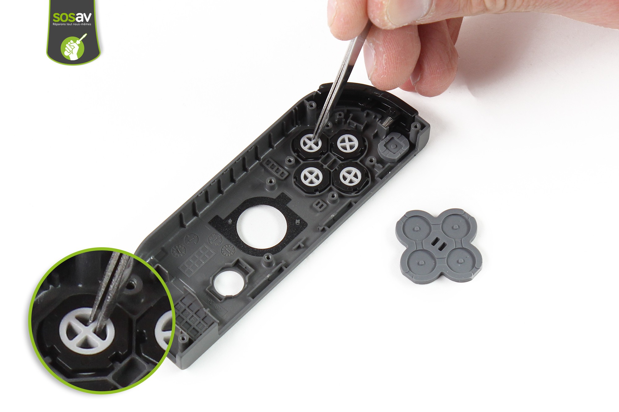

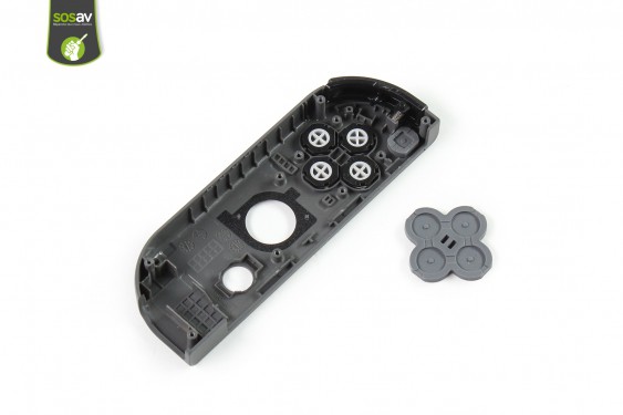

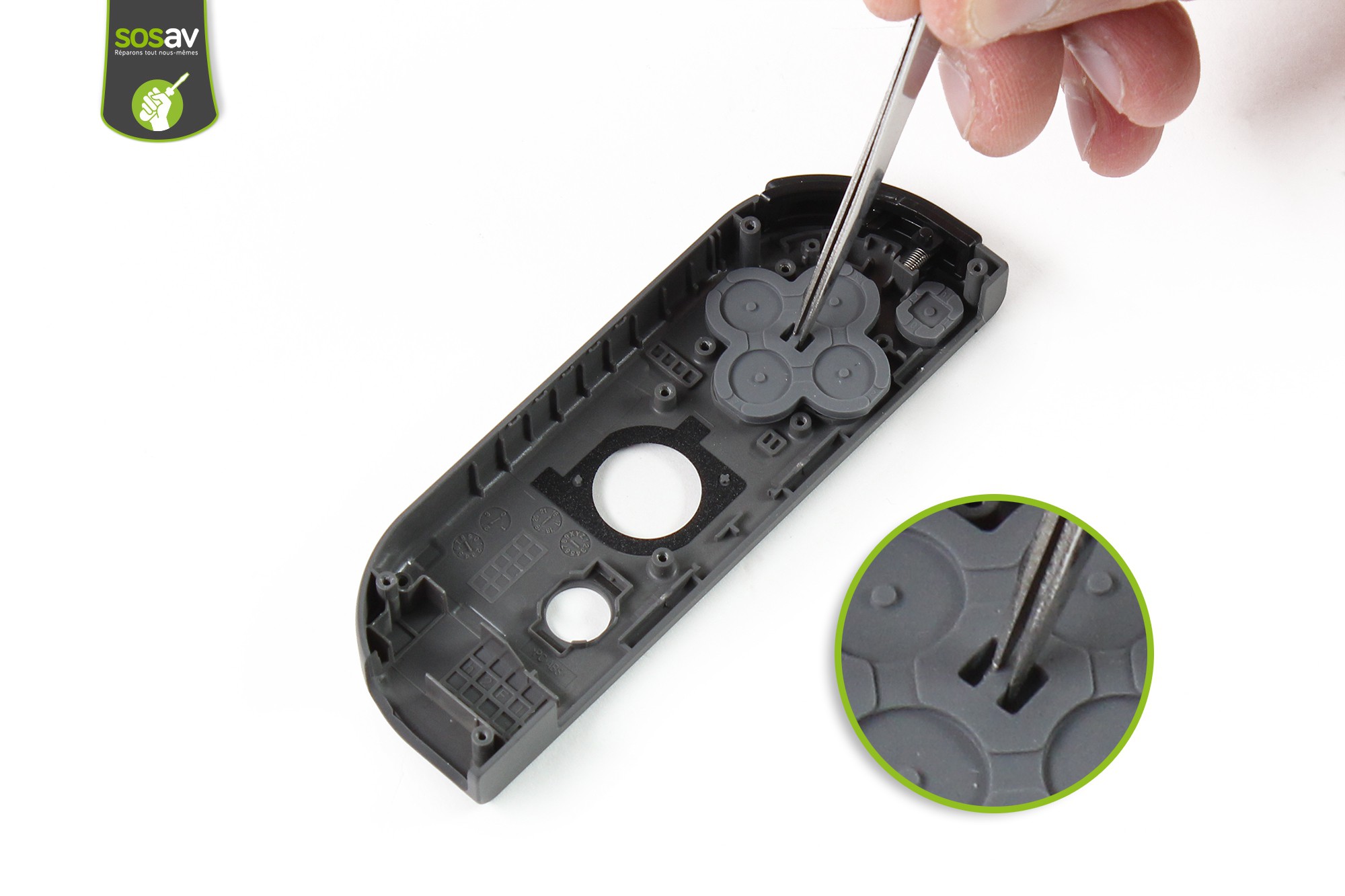

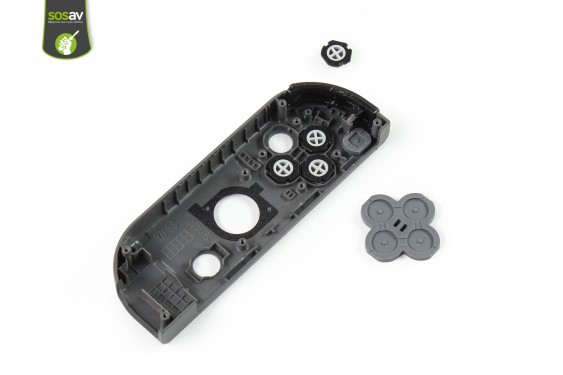

Saisissez ensuite le caoutchouc d'appui des boutons d'action et procédez à son retrait à l'aide de la pince.
Etape 26

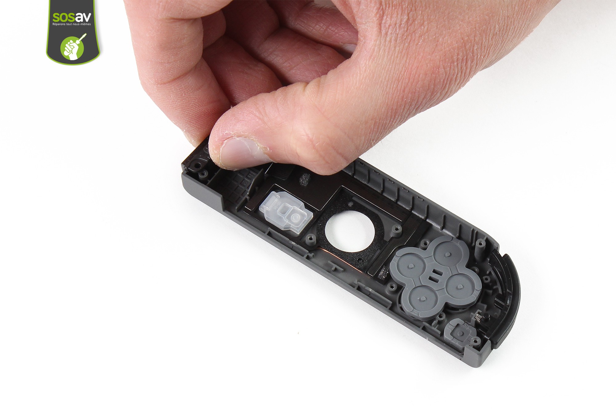

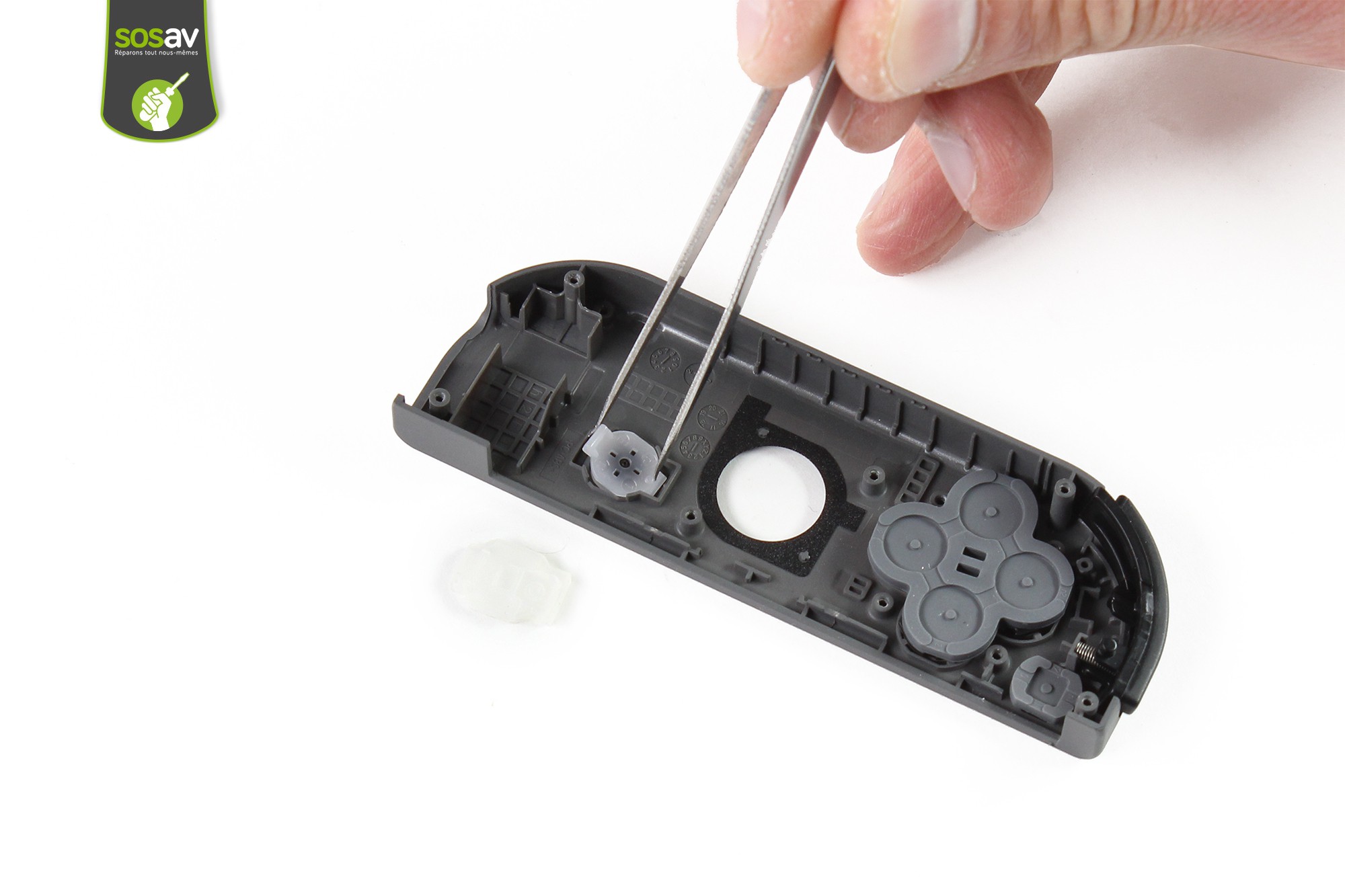

Conservez la pince pour saisir les boutons d'action et procédez à leur retrait un par un.
Etape 27

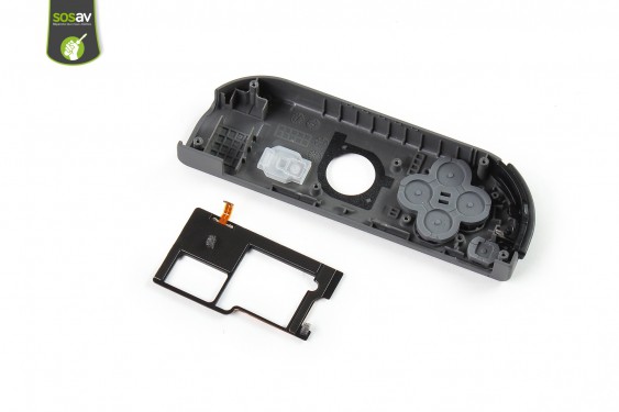

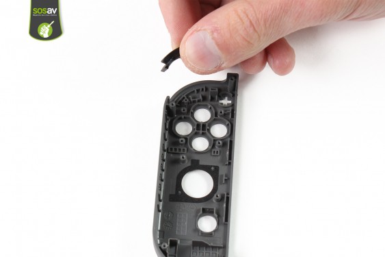

Saisissez ensuite le bouton L puis procédez à son retrait.
Etape 28

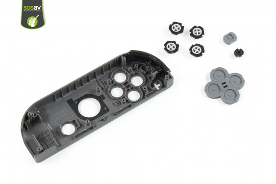

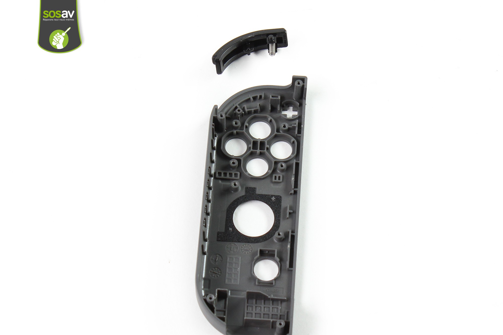

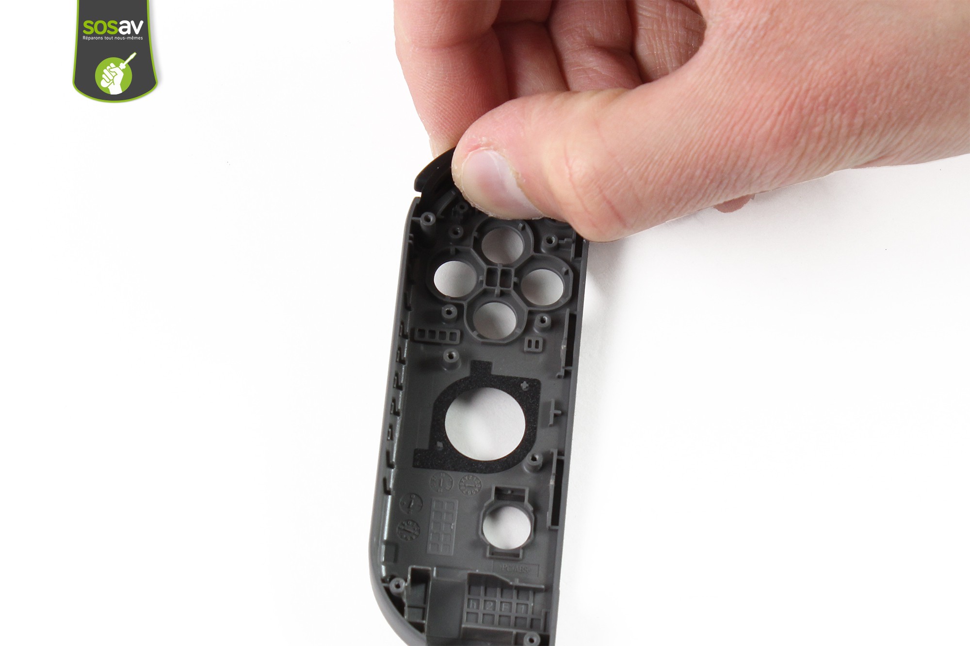

La coque complète de votre joycon droit est désormais démontée.Procédez à son remplacement par une coque complète neuve si cela est nécessaire.
Pour remonter votre Joy-Con Droit suivez ce guide en sens inverse.
