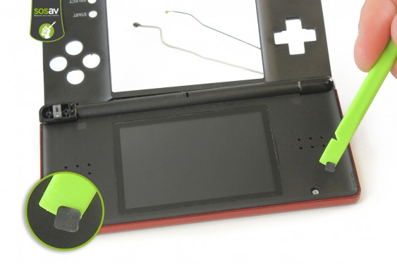

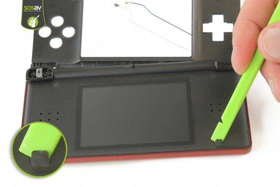

Utilisez de nouveau la spatule en nylon afin de décoller les deux patins en caoutchouc situés sur la partie haute de la console et dissimulant deux vis.

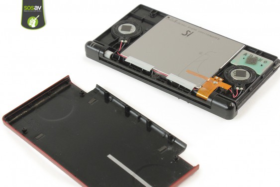

Saisissez puis retirez la coque arrière.
La coque arrière de votre DS Lite est désormais démontée.

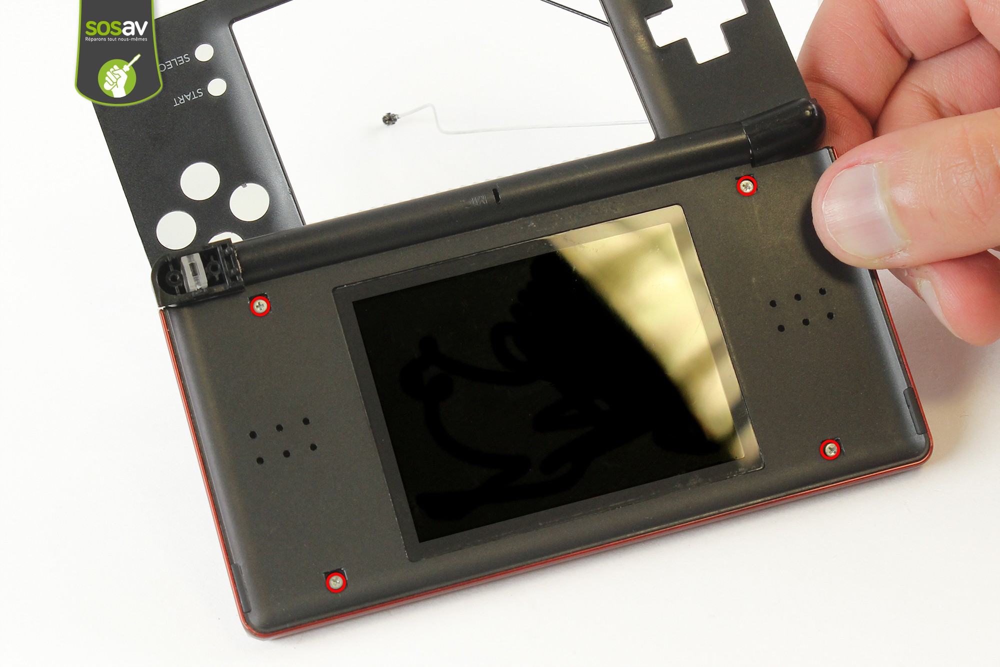

Dévissez ensuite les deux vis cruciformes entourées en rouge servant à maintenir la coque supérieure.

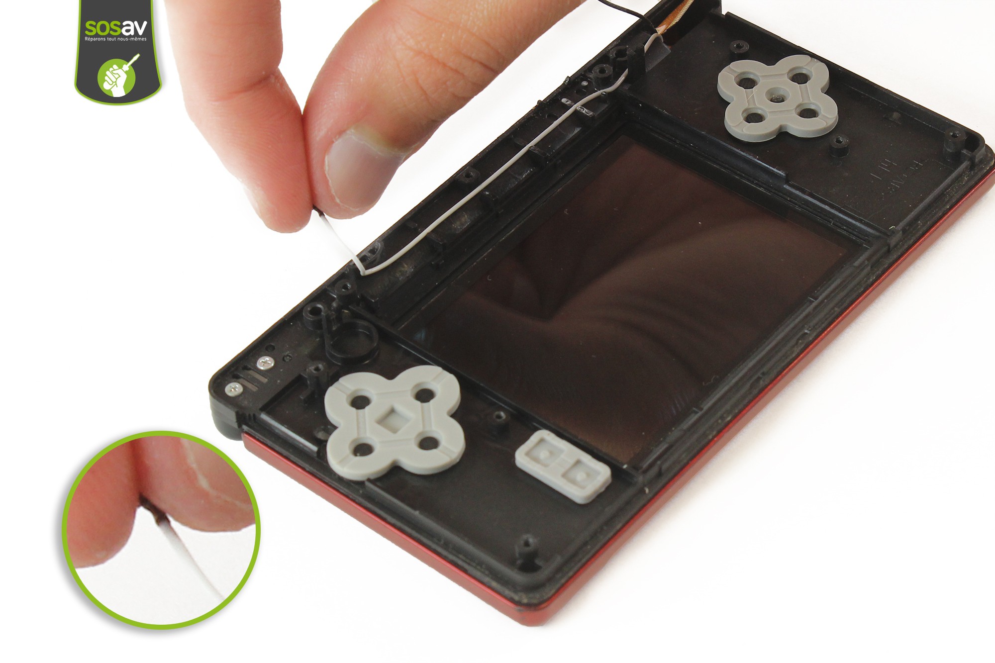

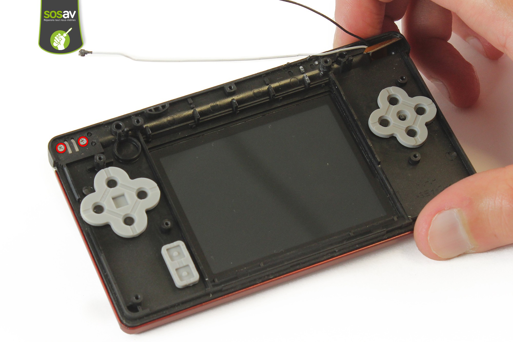

Saisissez et retirez le caoutchouc grâce à la pince.

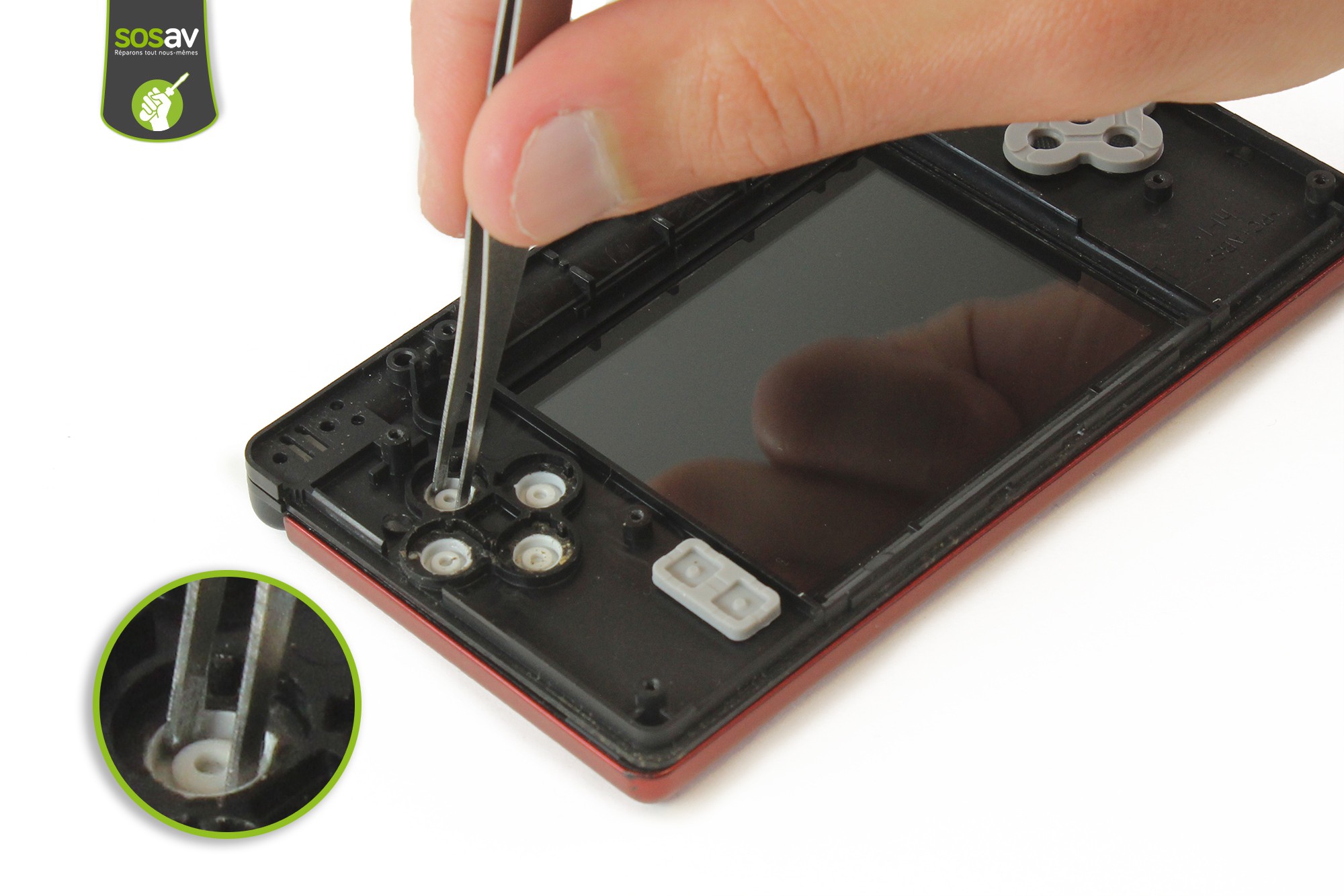

Etape 25

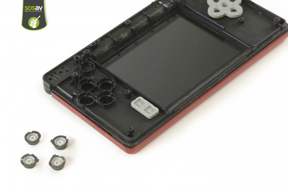

Saisissez et retirez ensuite les boutons d'action un par un grâce à la pince.
Etape 26

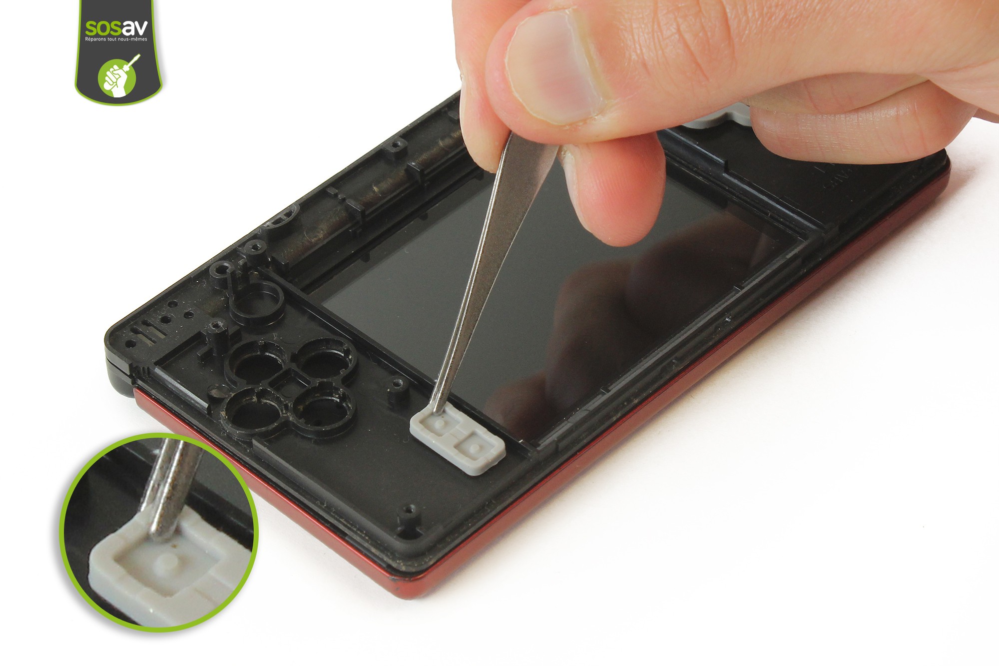

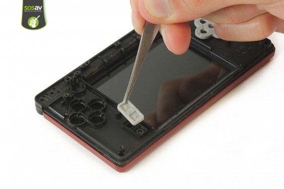

Saisissez le caoutchouc et les boutons start et select à l'aide de la pince et procédez à leur retrait.

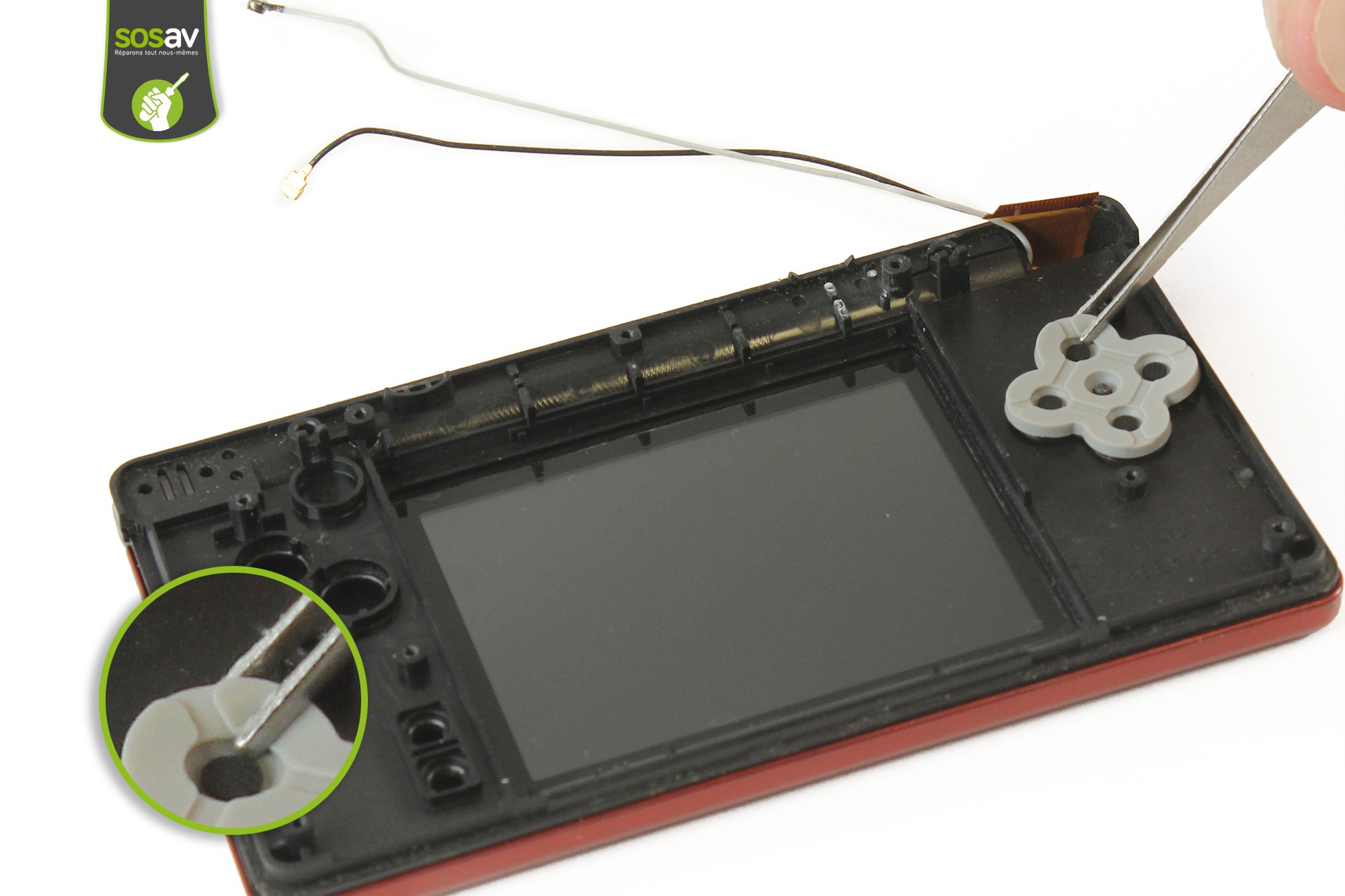

Etape 27

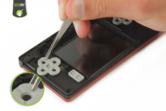

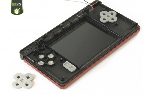

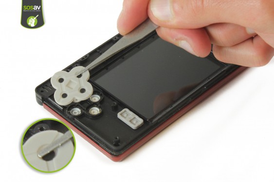

Etape 28

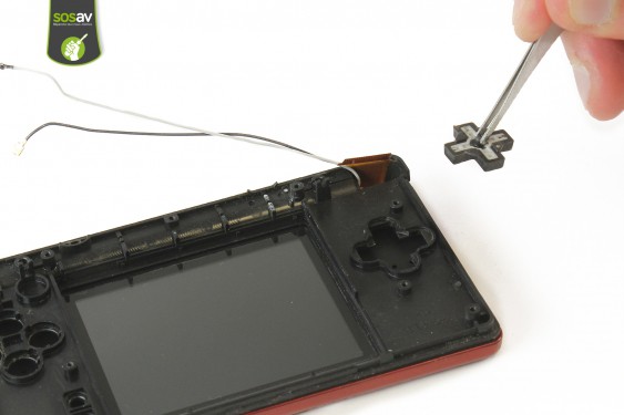

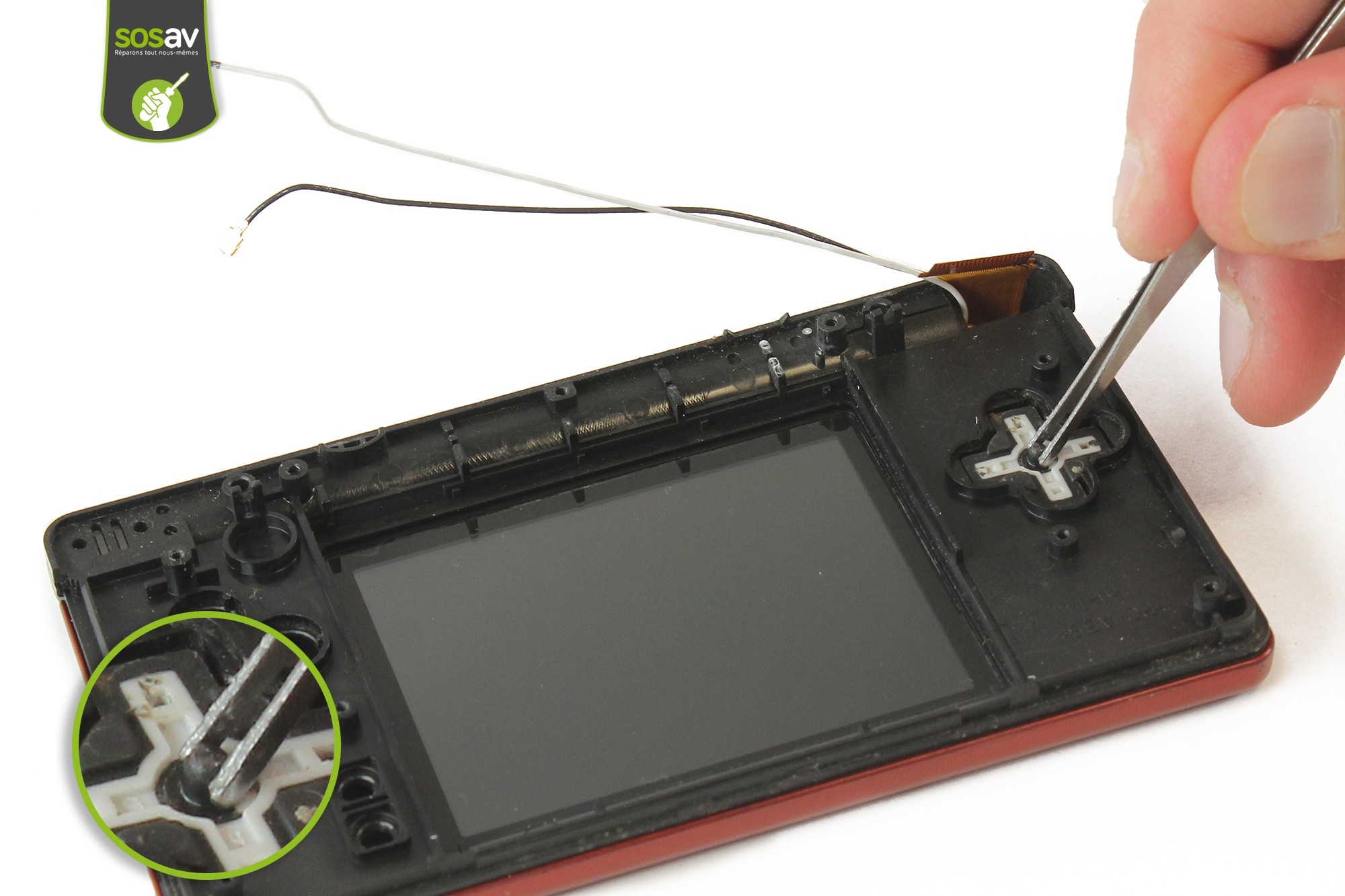

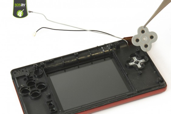

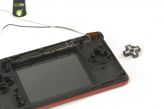

Saisissez ensuite la flèche directionnelle, toujours à l'aide de la pince et procédez à son retrait.
Etape 29

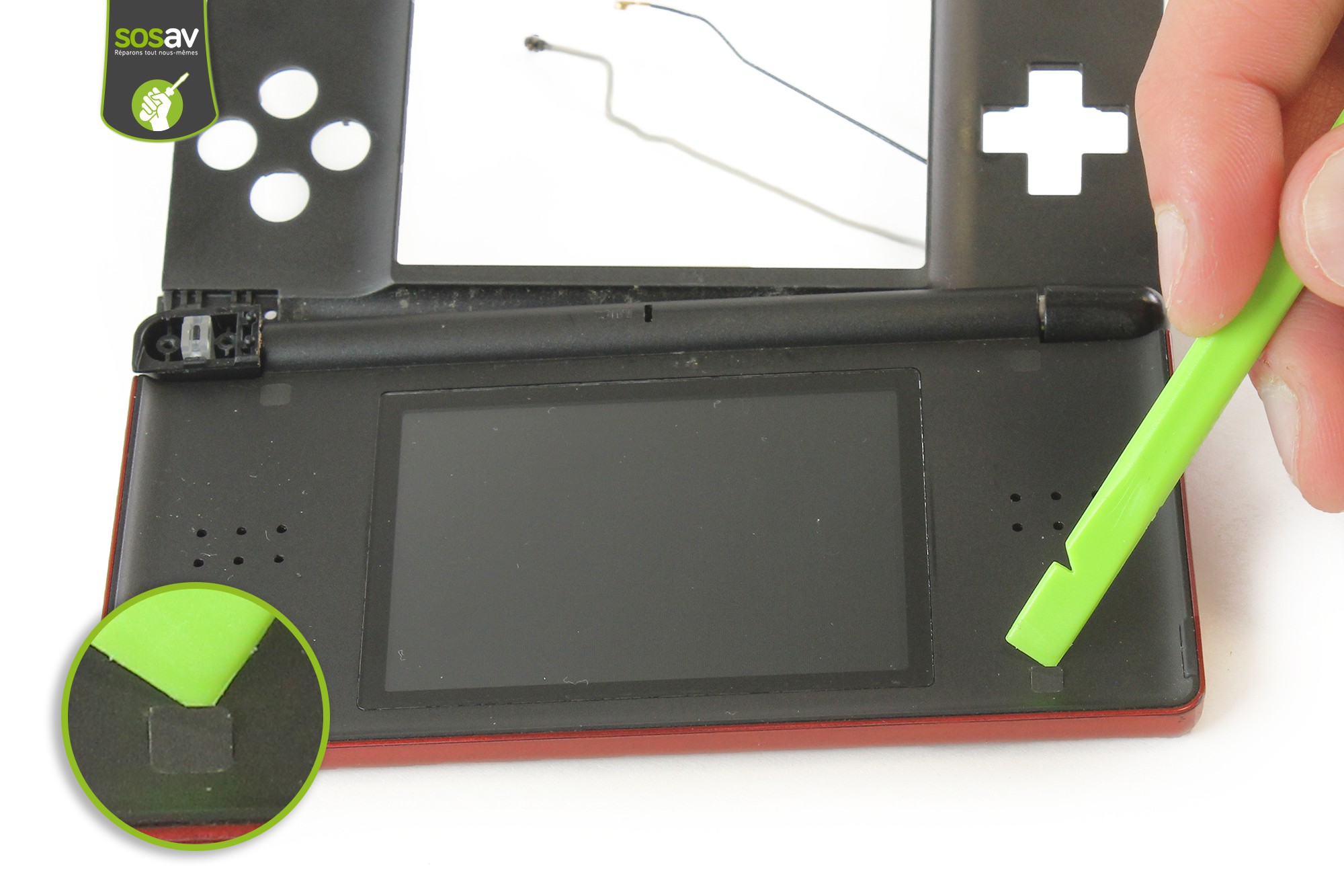

Des caches plastiques recouvrent les 4 vis maintenant la coque supérieure.
Etape 30
A l'aide de la spatule en nylon, décollez-les et procédez à leur retrait.

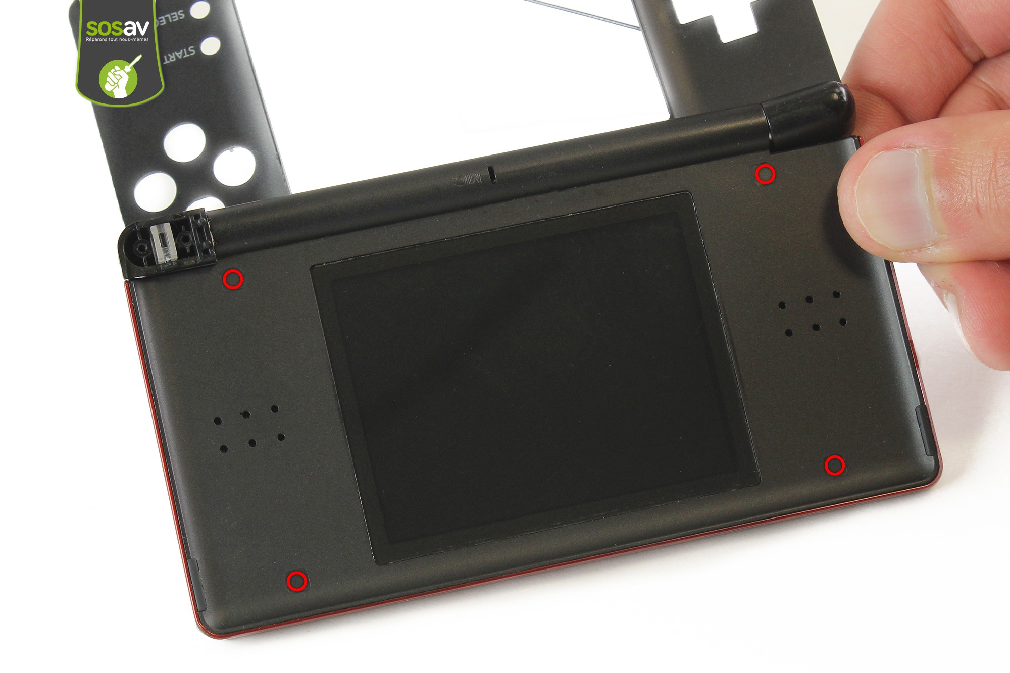

Etape 31
Dévissez ensuite les 4 vis cruciformes maintenant la coque supérieure.

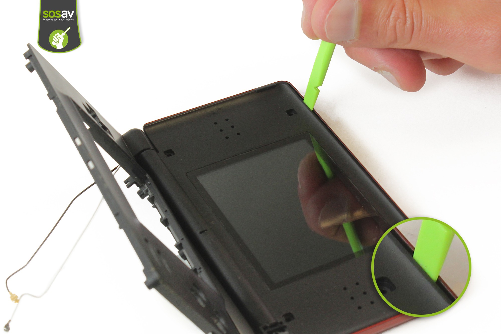

Etape 32

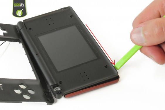

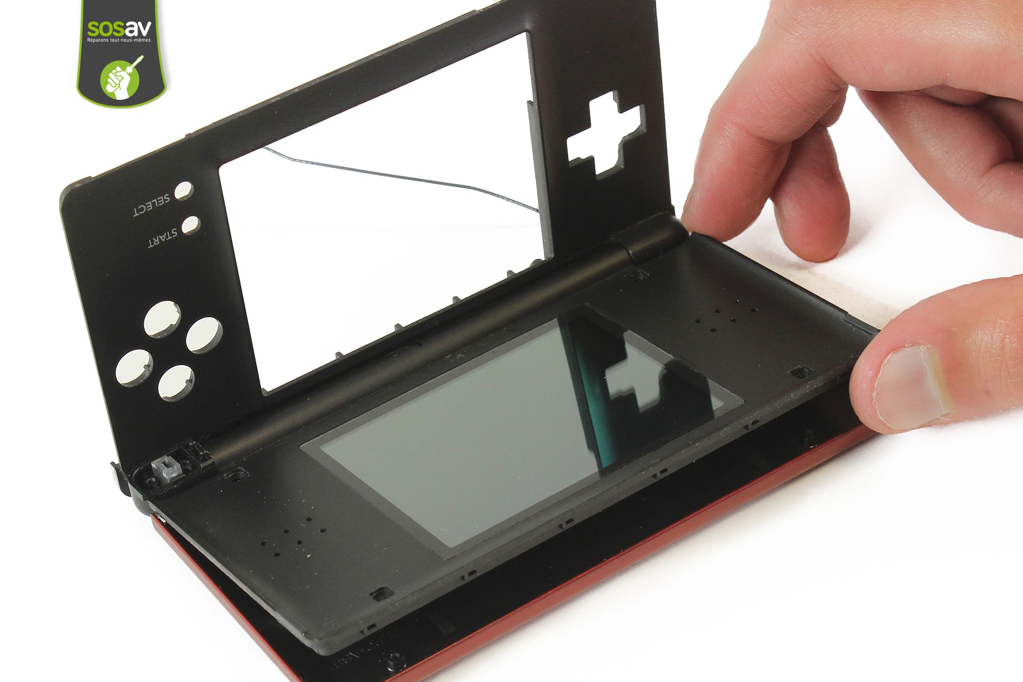

Glissez la spatule dans l'interstice coque supérieure/écran supérieur et faites-la glisser vers la droite.
Etape 33
Saisissez ensuite le bloc écran et faites-le basculer.Procédez au retrait de la coque supérieure.
Etape 34
La coque superieure de votre DS lite est désormais démontée.

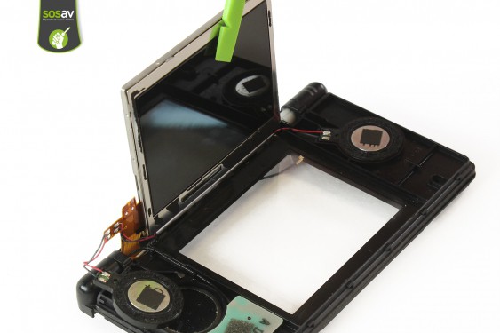

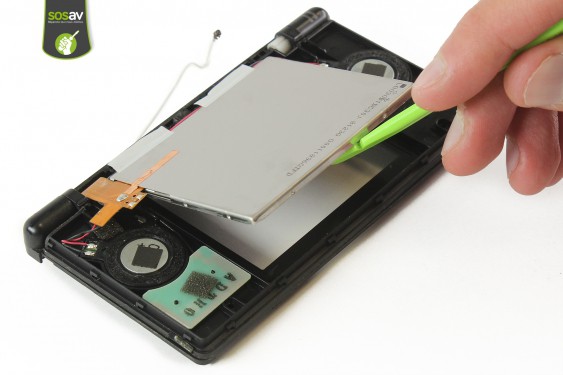

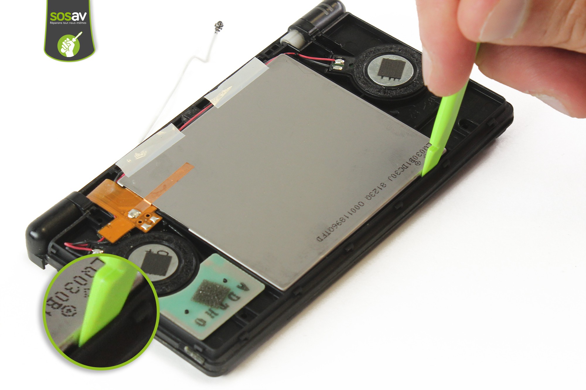

Utilisez la spatule en nylon pour faire levier sur l'écran LCD puis faites-le basculer de 90°.
Etape 36

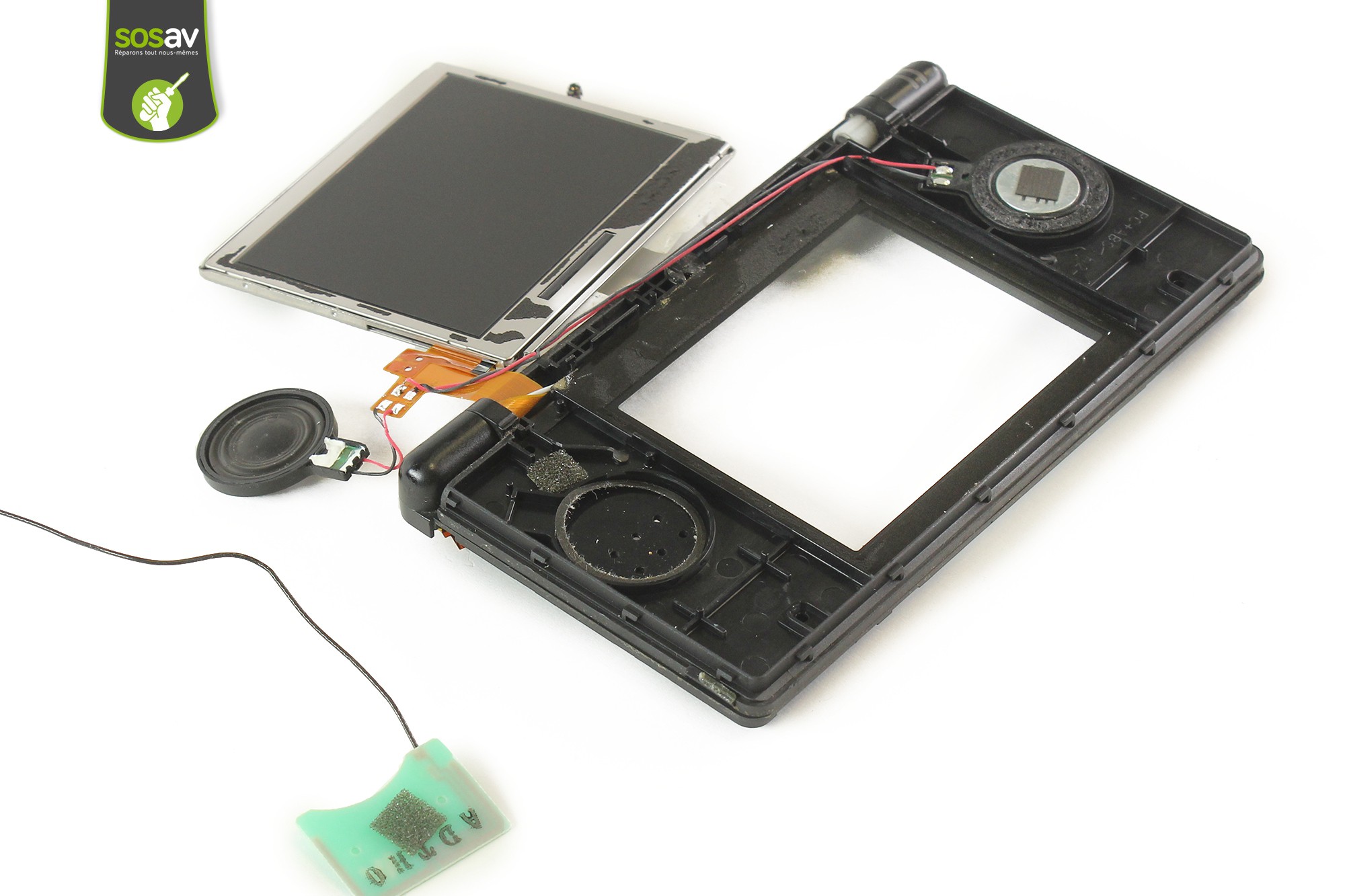

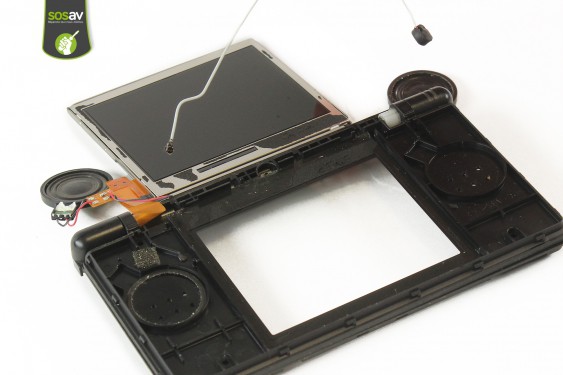

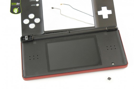

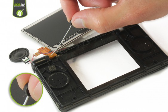

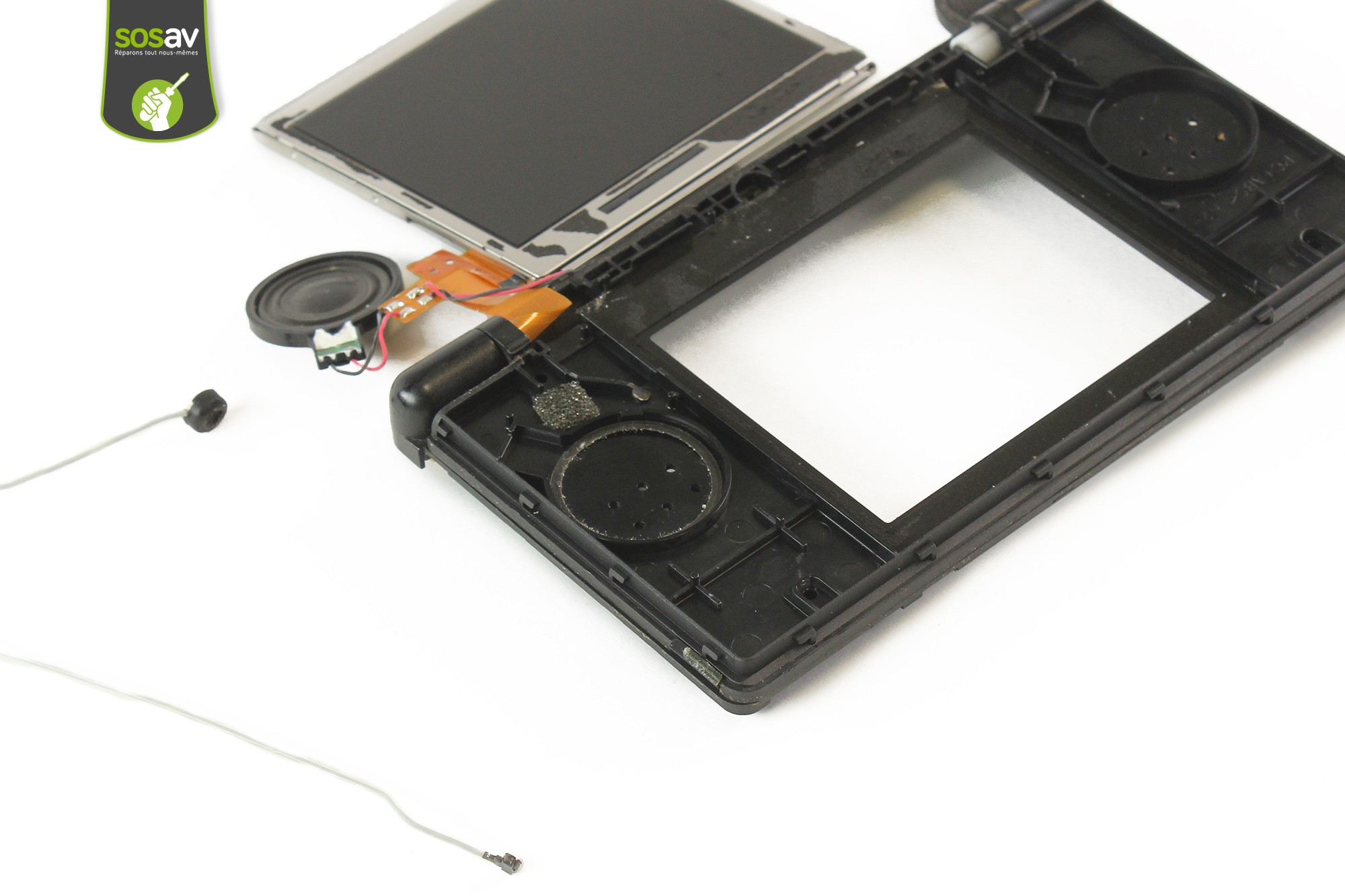

A l'aide de la spatule en nylon, sortez l'antenne WiFi de son logement.
Etape 37

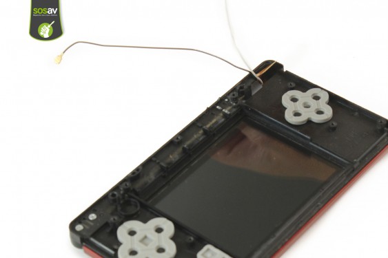

Saisissez et retirez l'antenne WiFi.
Etape 38
L'antenne WiFi de votre Ds lite est désormais démontée.

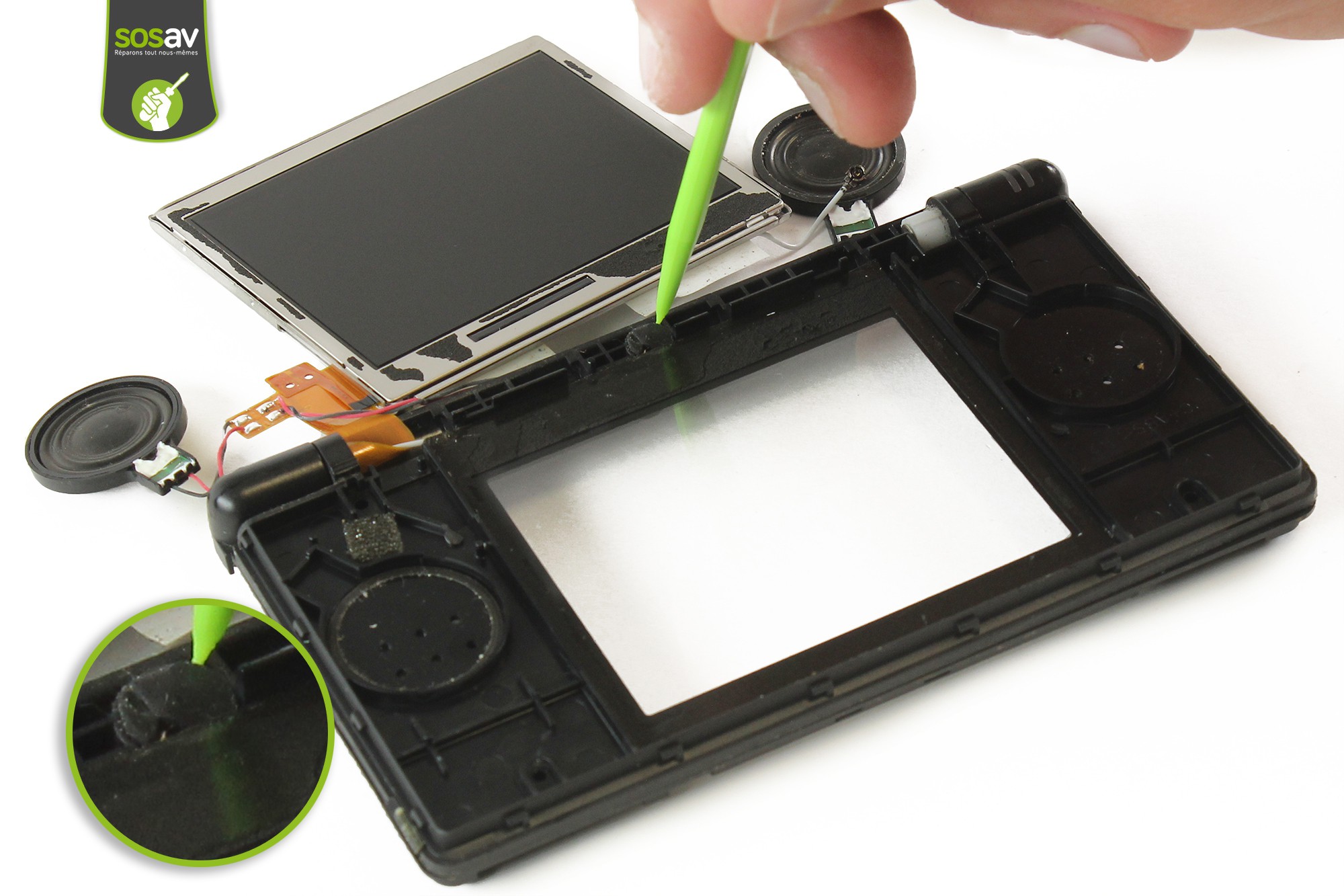

Etape 39

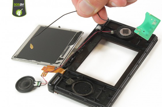

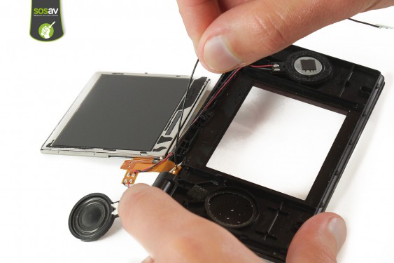

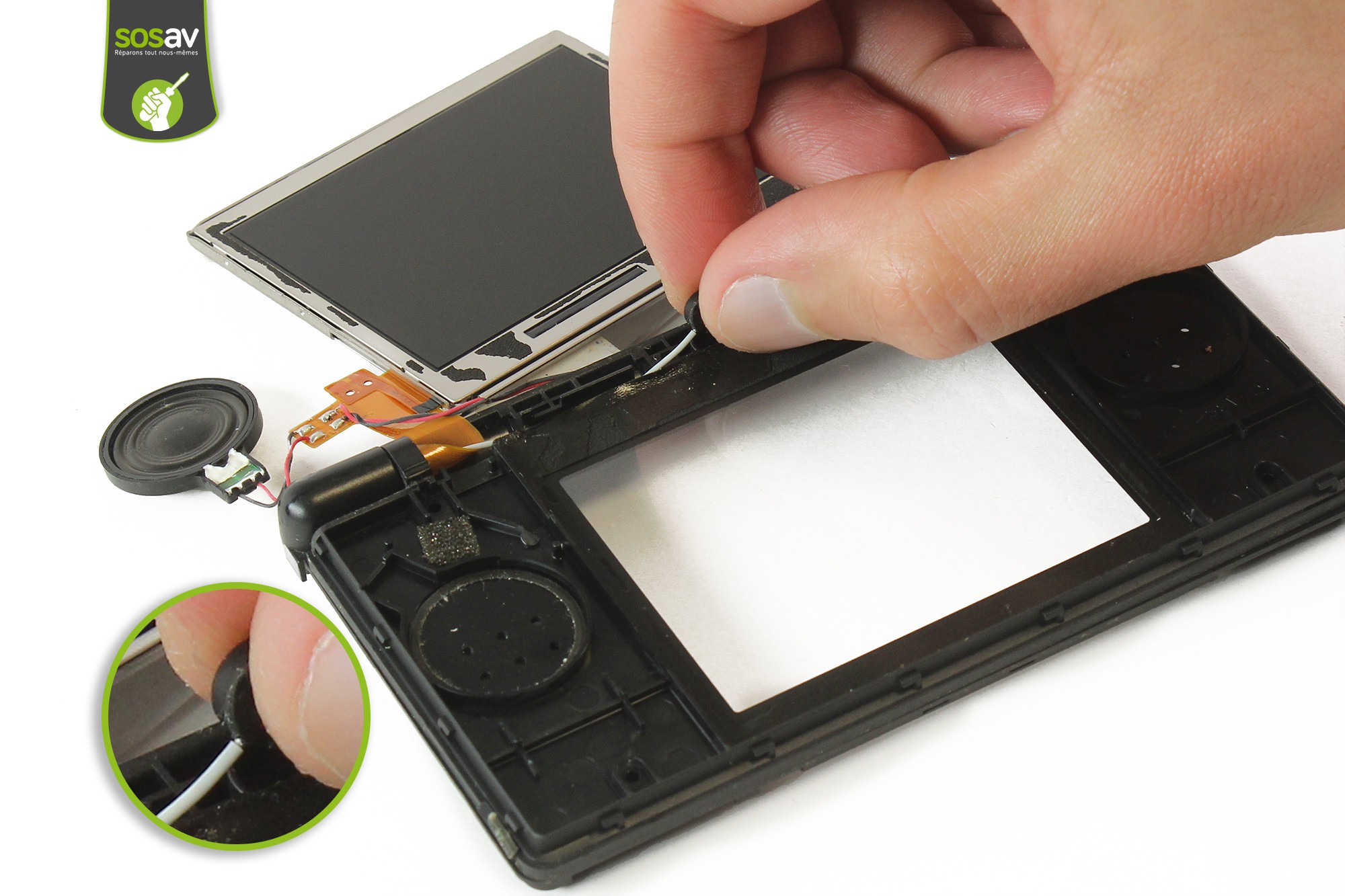

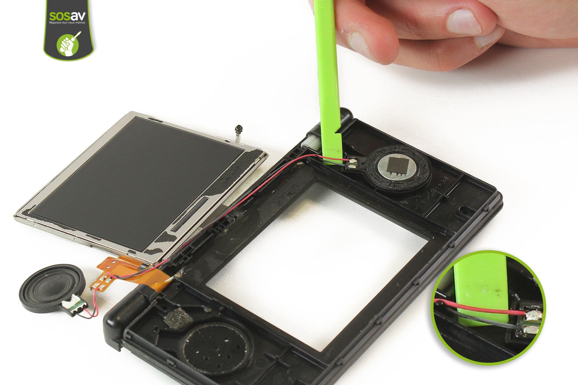

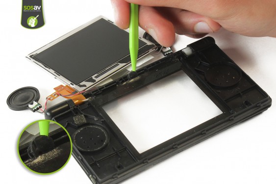

A l'aide de la spatule en nylon, sortez le haut-parleur droit de son logement.
Etape 40

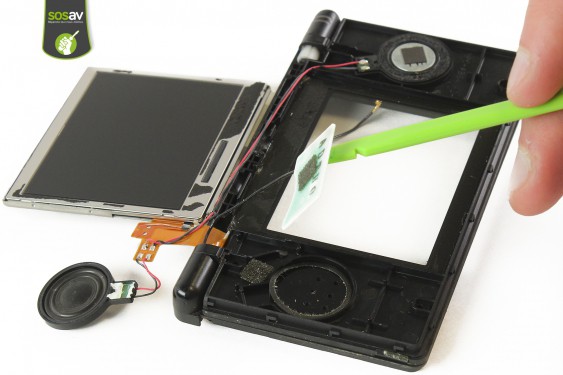

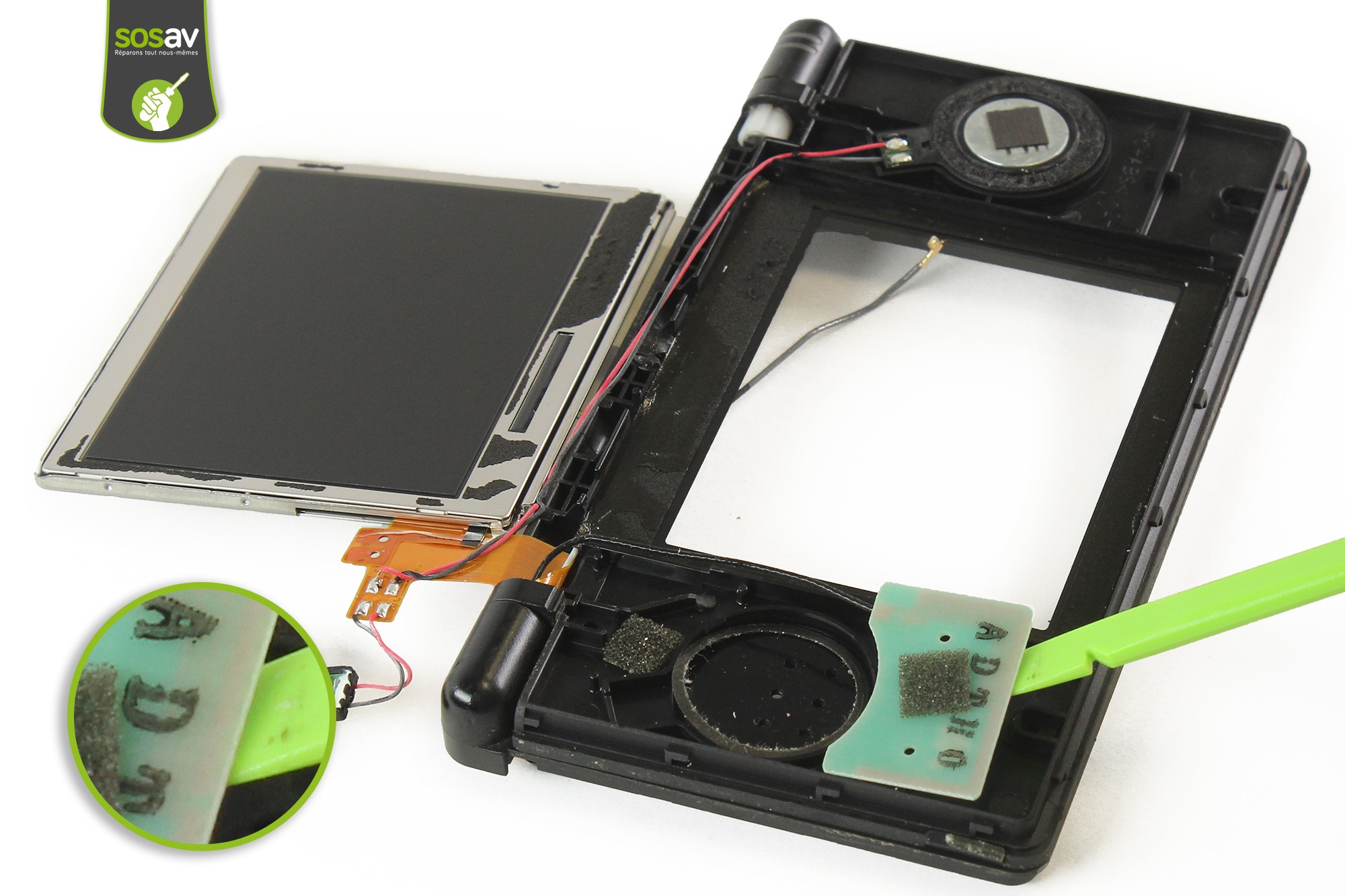

Utilisez la pointe de la spatule en nylon afin d'extraire le microphone de son logement.
Etape 41
Saisissez le microphone et procédez à son retrait.
Etape 42
Le microphone de votre Ds lite est désormais démonté.
Etape 43

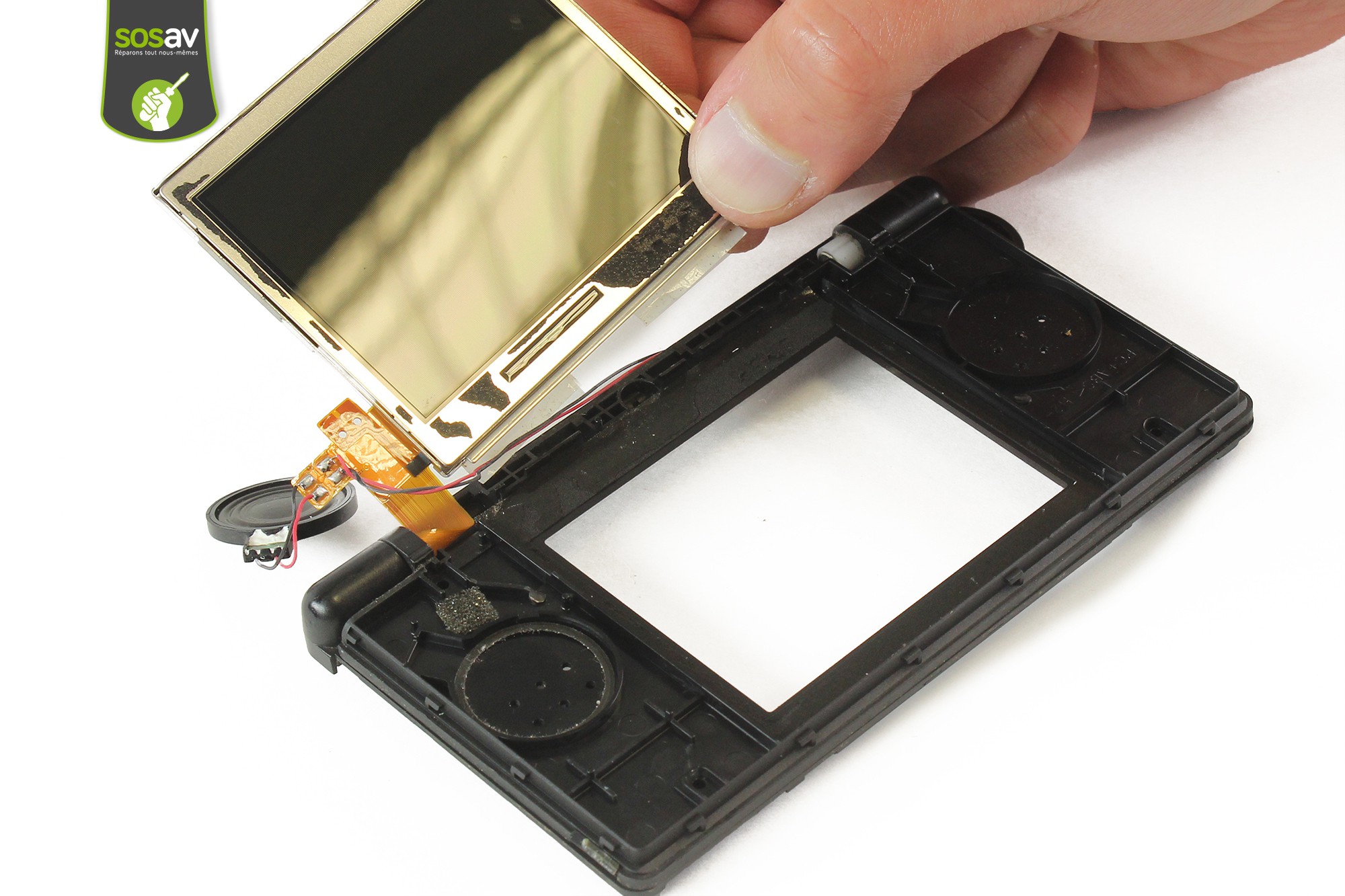

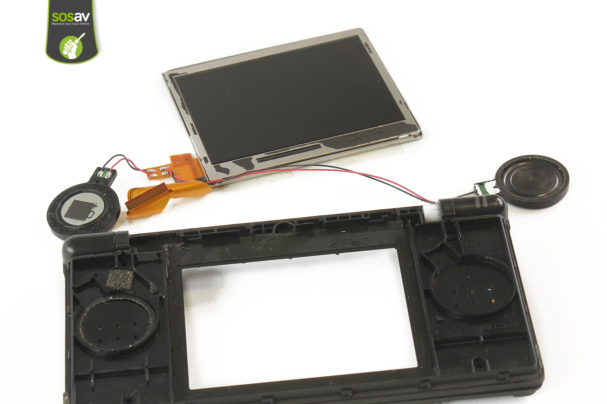

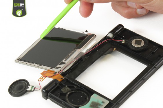

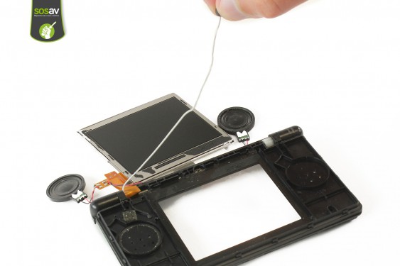

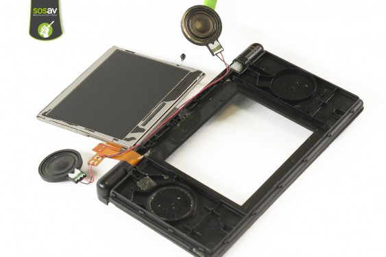

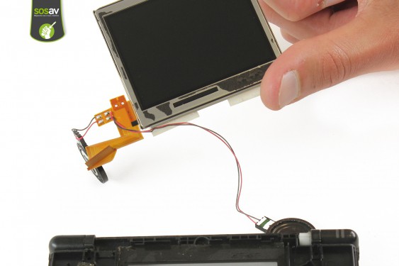

Saisissez très délicatement l'écran supérieur et procédez à son retrait en douceur.Attention à ne pas abîmer la nappe lors de son retrait, cette dernière etant très fragile !
Etape 44
L'écran supérieur et les haut-parleurs de votre Nintendo DS lite sont désormais démontés.

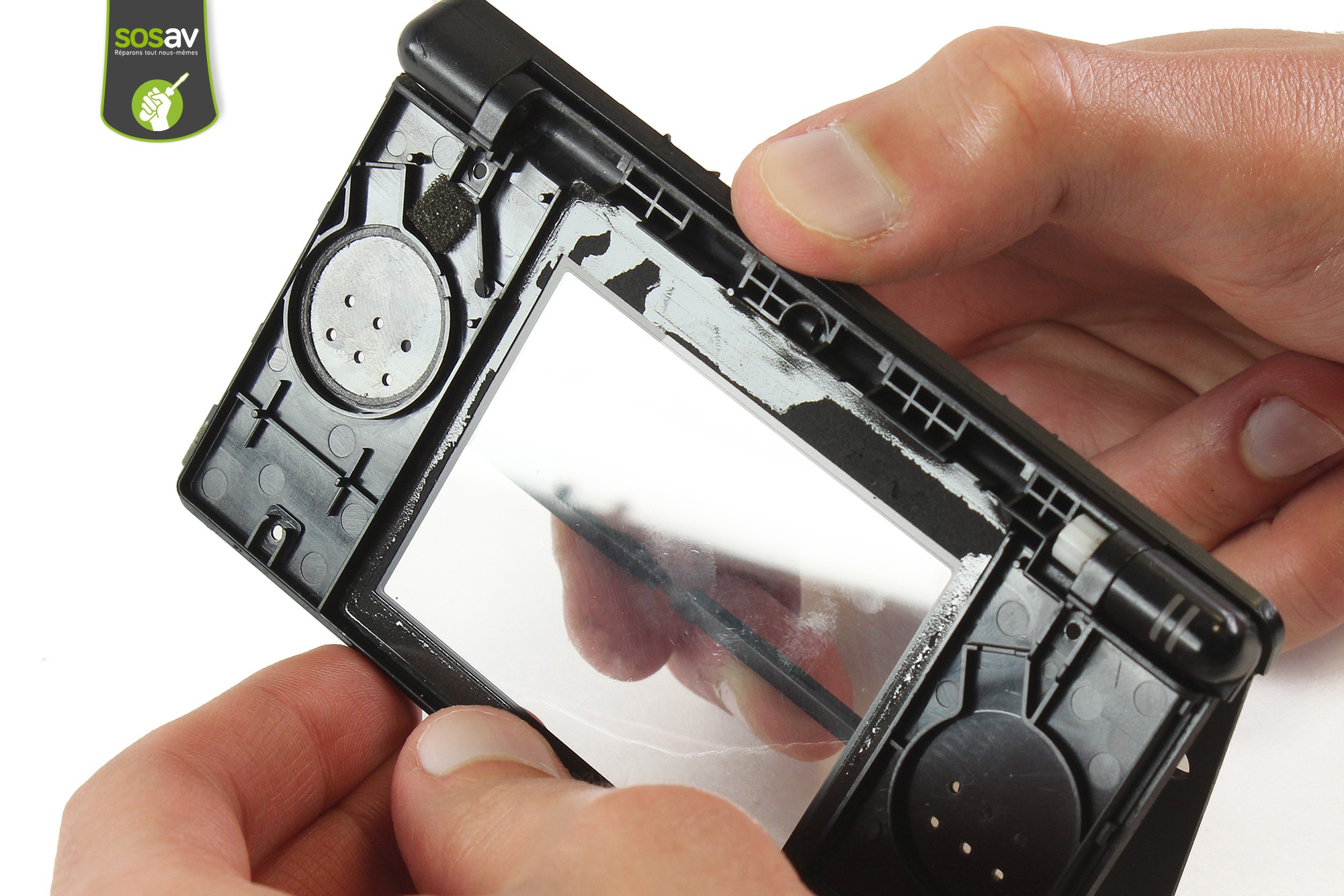

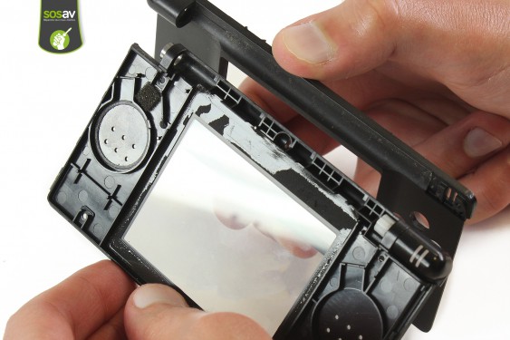

Saisissez la partie supérieure de la coque complète puis séparez-la de la coque inférieure.Procédez à son retrait.
Etape 46
La coque complète DS lite est désormais démontée.Procédez à son remplacement par une coque complète neuve si cela est nécesaire.
