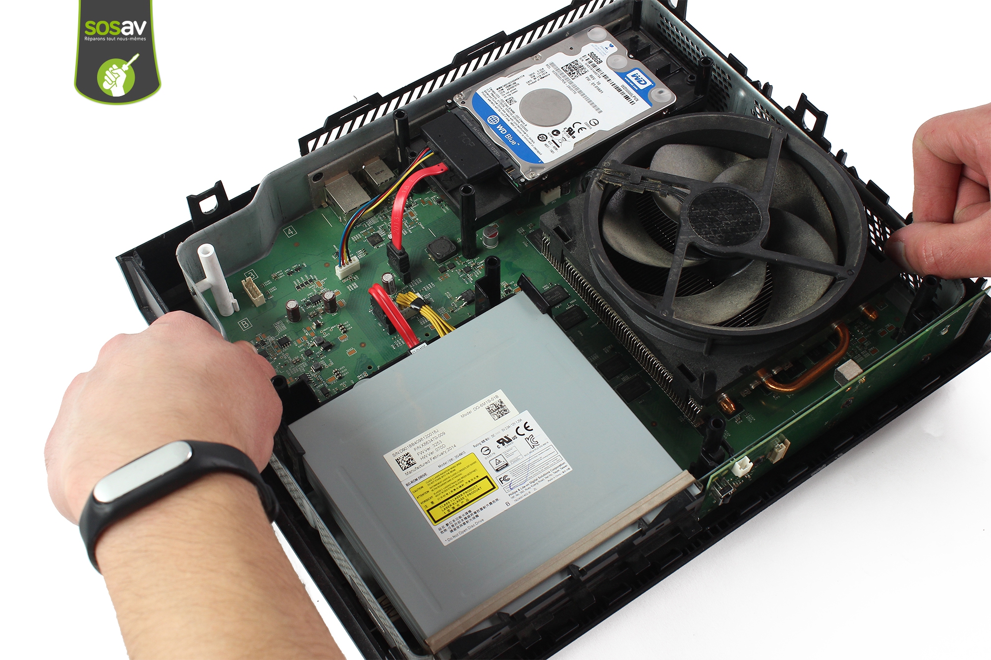

A présent, soulevez et basculez à 180° la coque supérieure.Attention à ne pas encore retirer totalement la coque car elle est toujours retenue par une nappe au reste de la console.
Reprenez la spatule en nylon pour déconnecter la nappe du port USB de la carte de gestion.

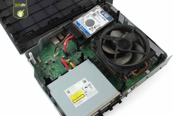

La coque supérieure Xbox One est désormais séparée.

Utilisez de nouveau la spatule en nylon pour déconnecter le câble de liaison de la carte de gestion.Puis faites levier avec la spatule iSesamo pour soulever le châssis métallique de la partie inférieure de la Xbox One.Attention à ne pas encore séparer totalement le châssis métallique qui est toujours retenu par une nappe.
Débranchez le connecteur de la carte WiFi.
Le châssis métallique est à présent déposé.
Soulevez l'ensemble du bloc afin de l'extraire de la coque inférieure de la console.

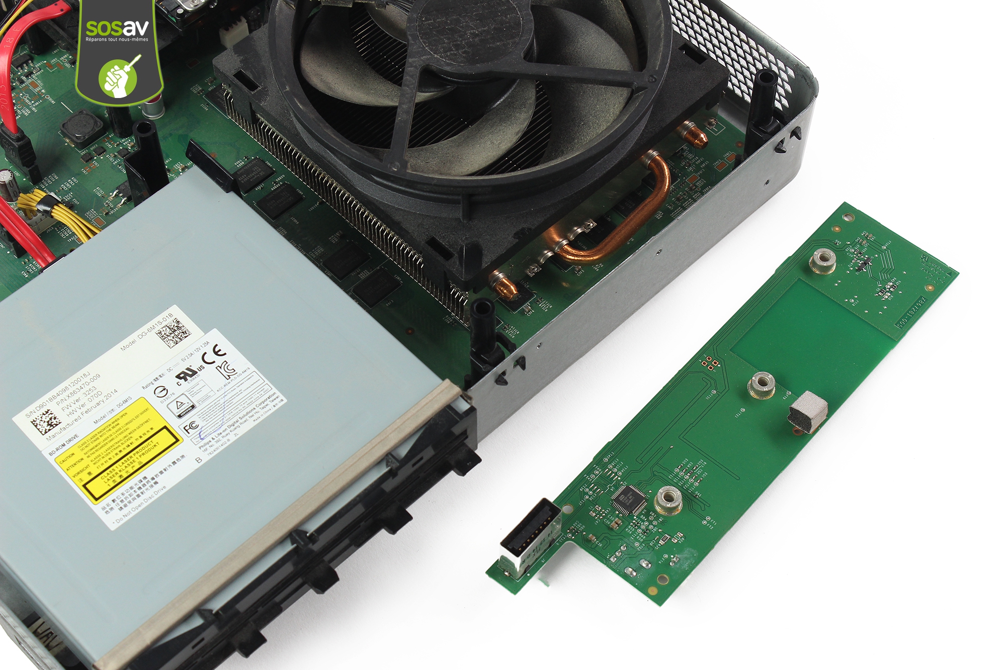

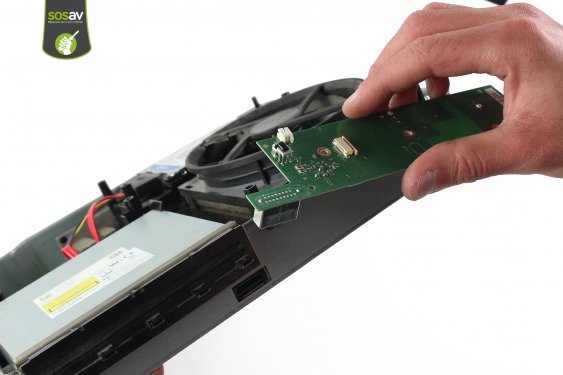

De nouveau avec le tournevis Torx T8, dévissez les 3 vis entourées en rouge.Puis retirez délicatement la carte de gestion.

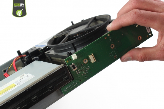

Votre carte de gestion Xbox One est désormais démontée.En cas d'interférence ou de problèmes d'utilisation des boutons de façon, remplacez-la.
