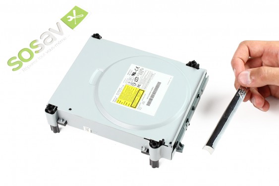

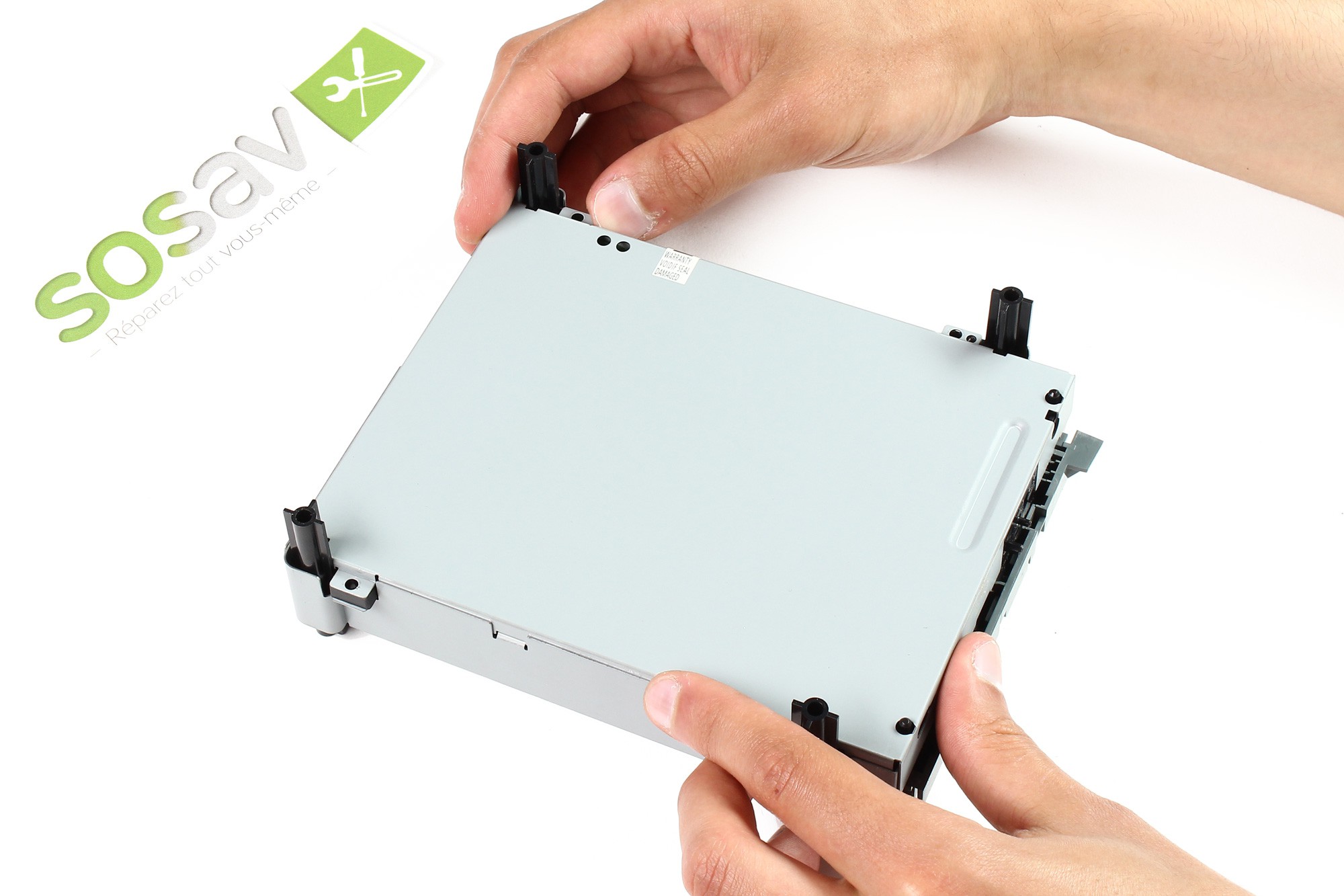

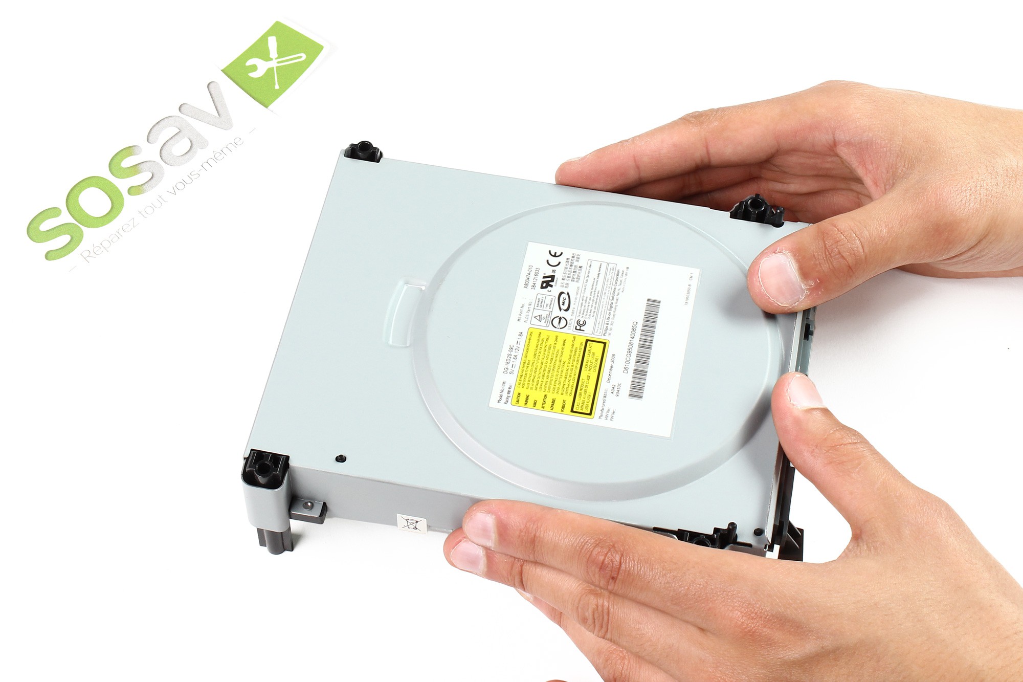

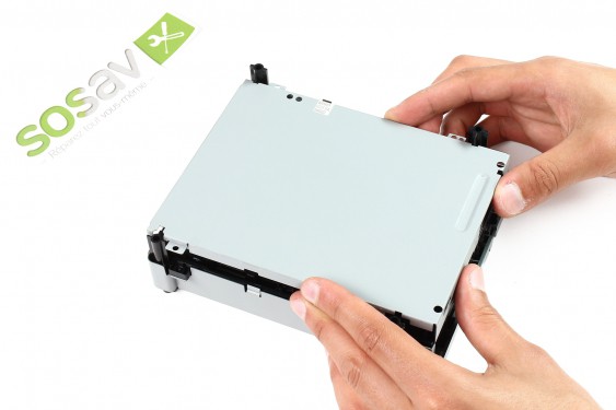

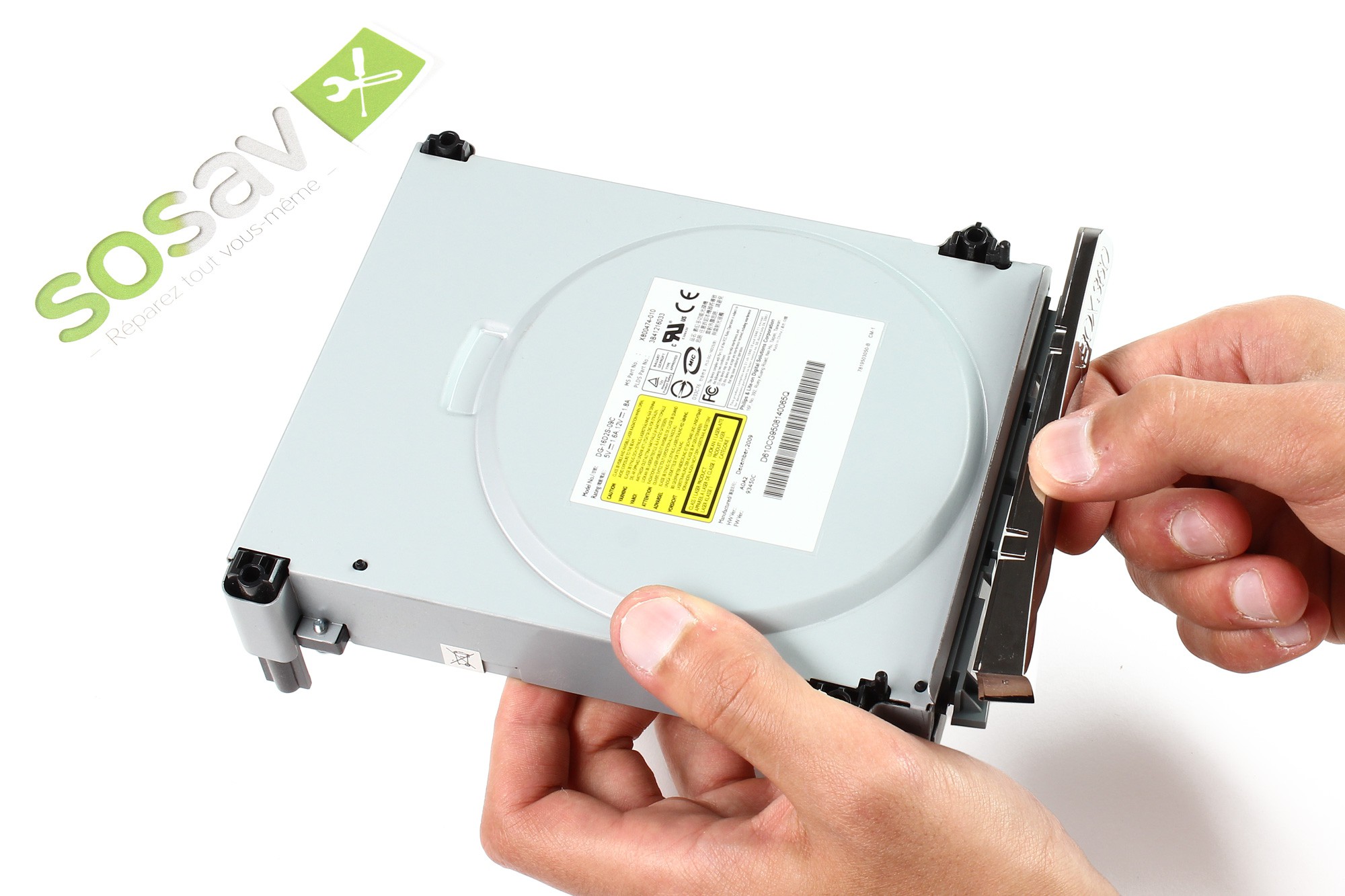

Saisissez le lecteur DVD puis procédez à son retrait de la console.
Etape 29

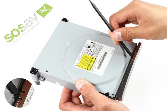

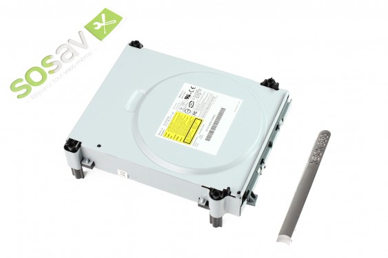

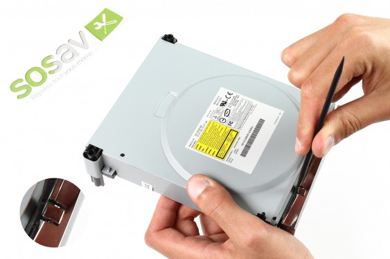

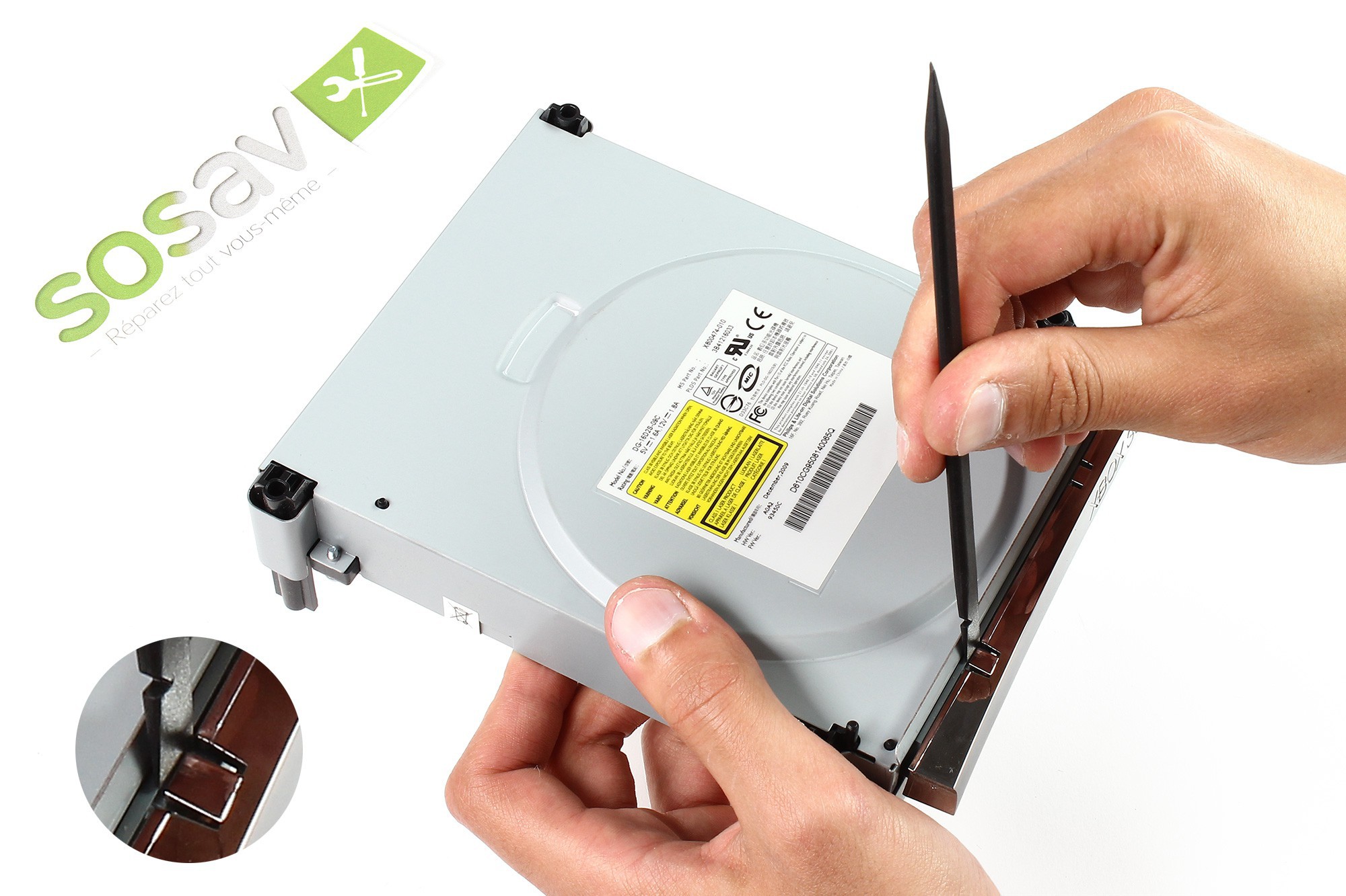

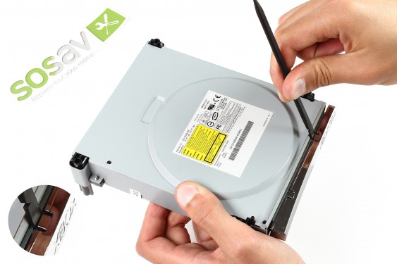

Utilisez la spatule en nylon afin de faire à nouveau levier sur les deux clips de maintien de la façade du lecteur DVD.
Etape 30
Retirez délicatement la façade du lecteur DVD.
Etape 31

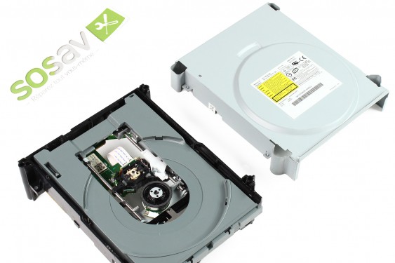

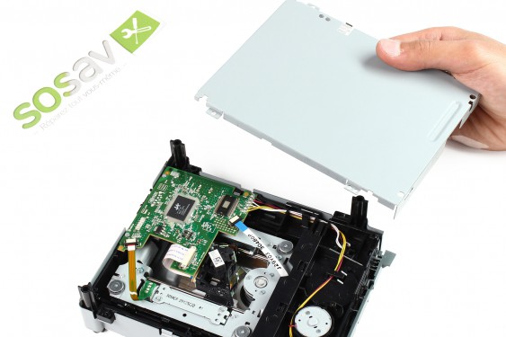

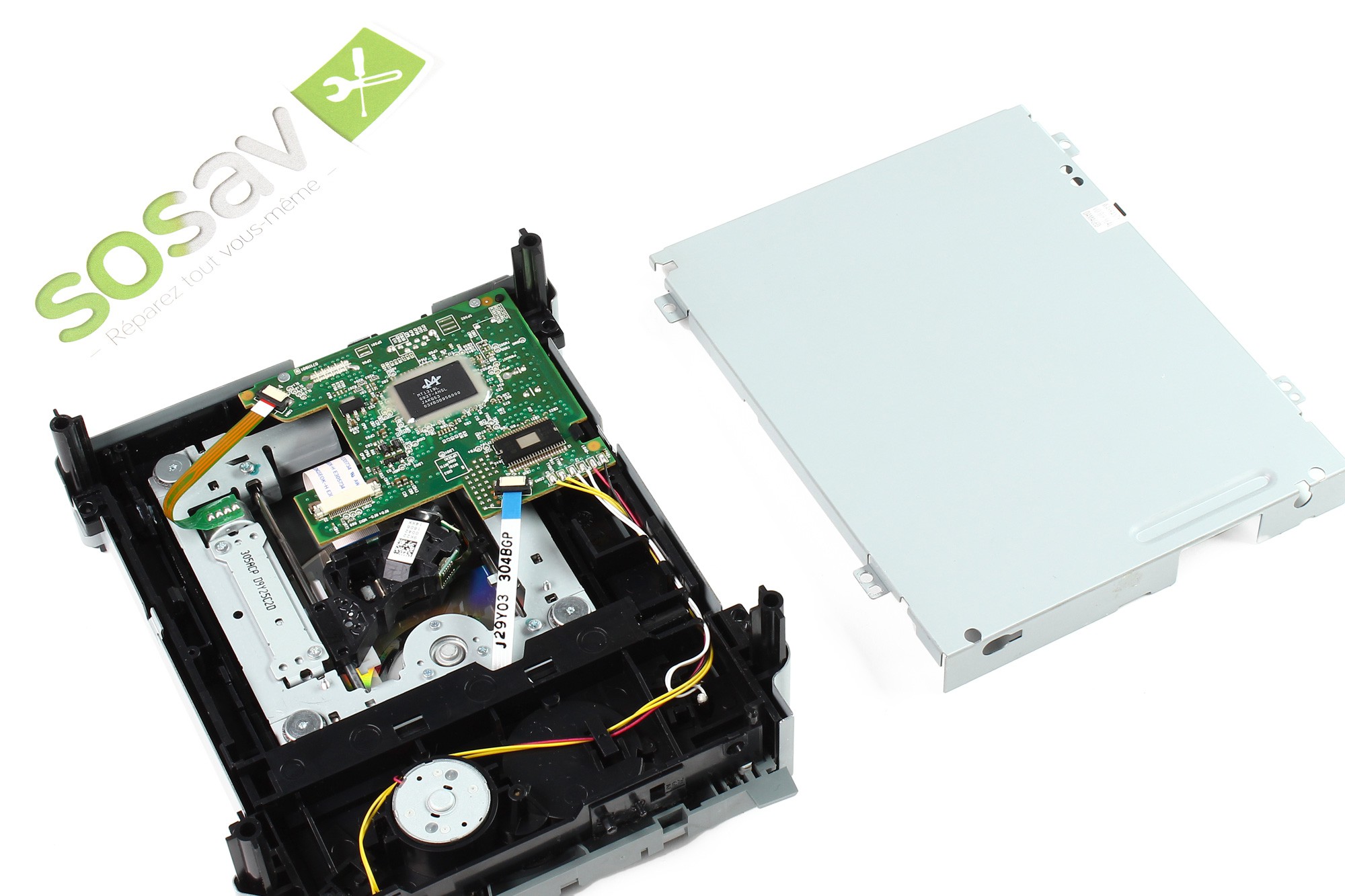

Retirez ensuite le capot arrière du lecteur DVD.
Etape 33
Le capot arrière du lecteur DVD est désormais démonté.
Etape 34
Pour plus de confort lors du démontage du bloc optique, nous vous recommandons de retirer le capot supérieur du lecteur DVD.

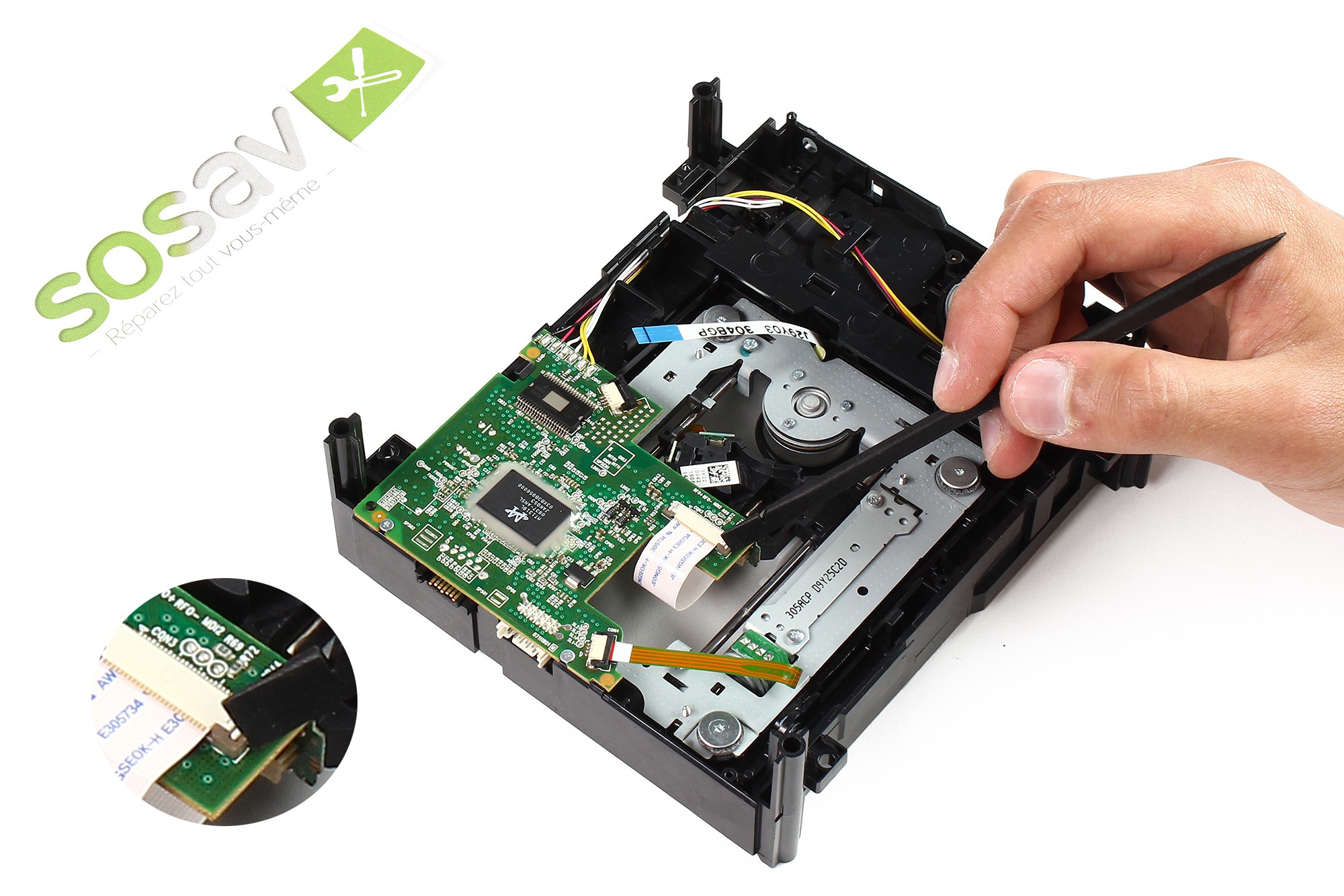

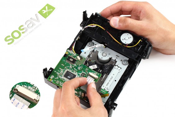

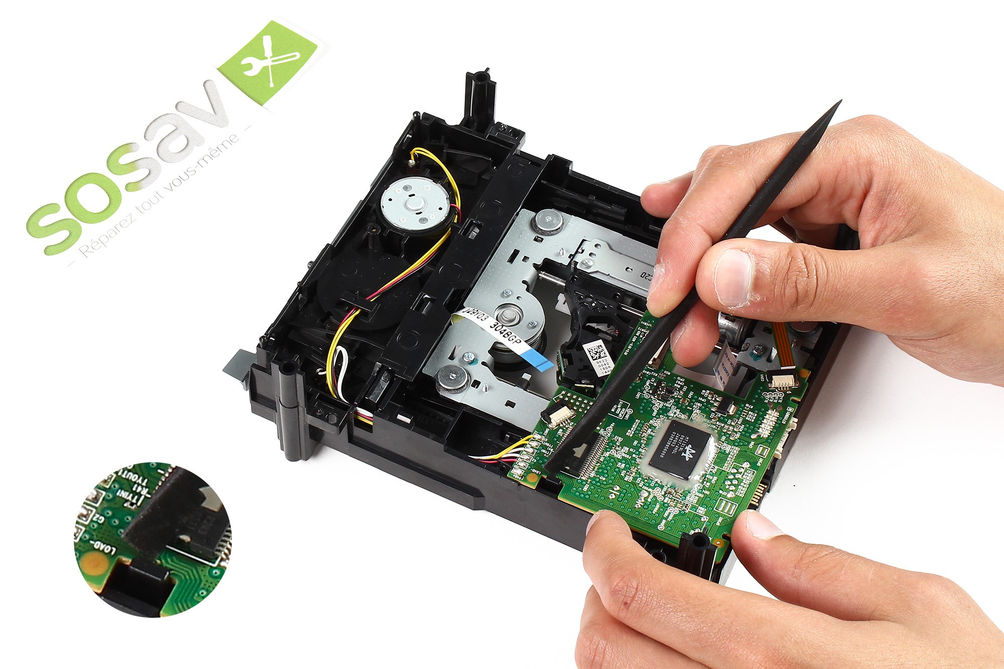

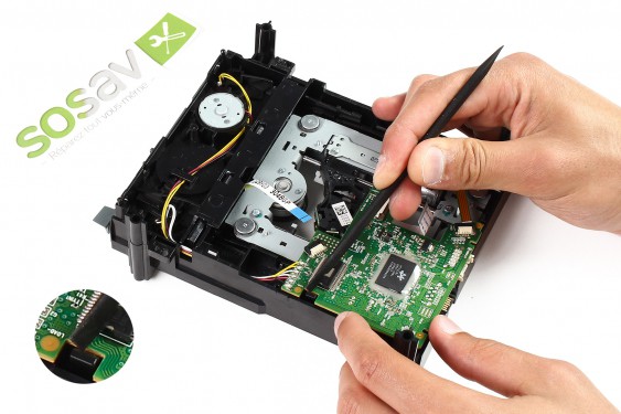

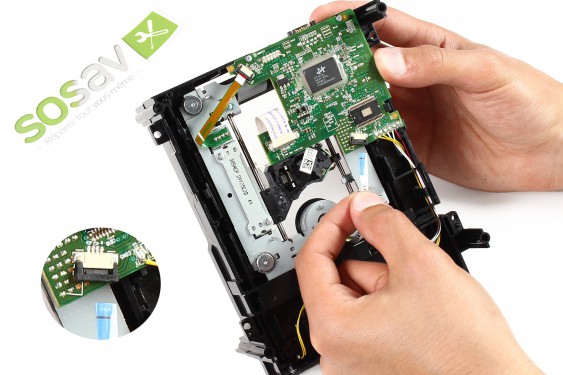

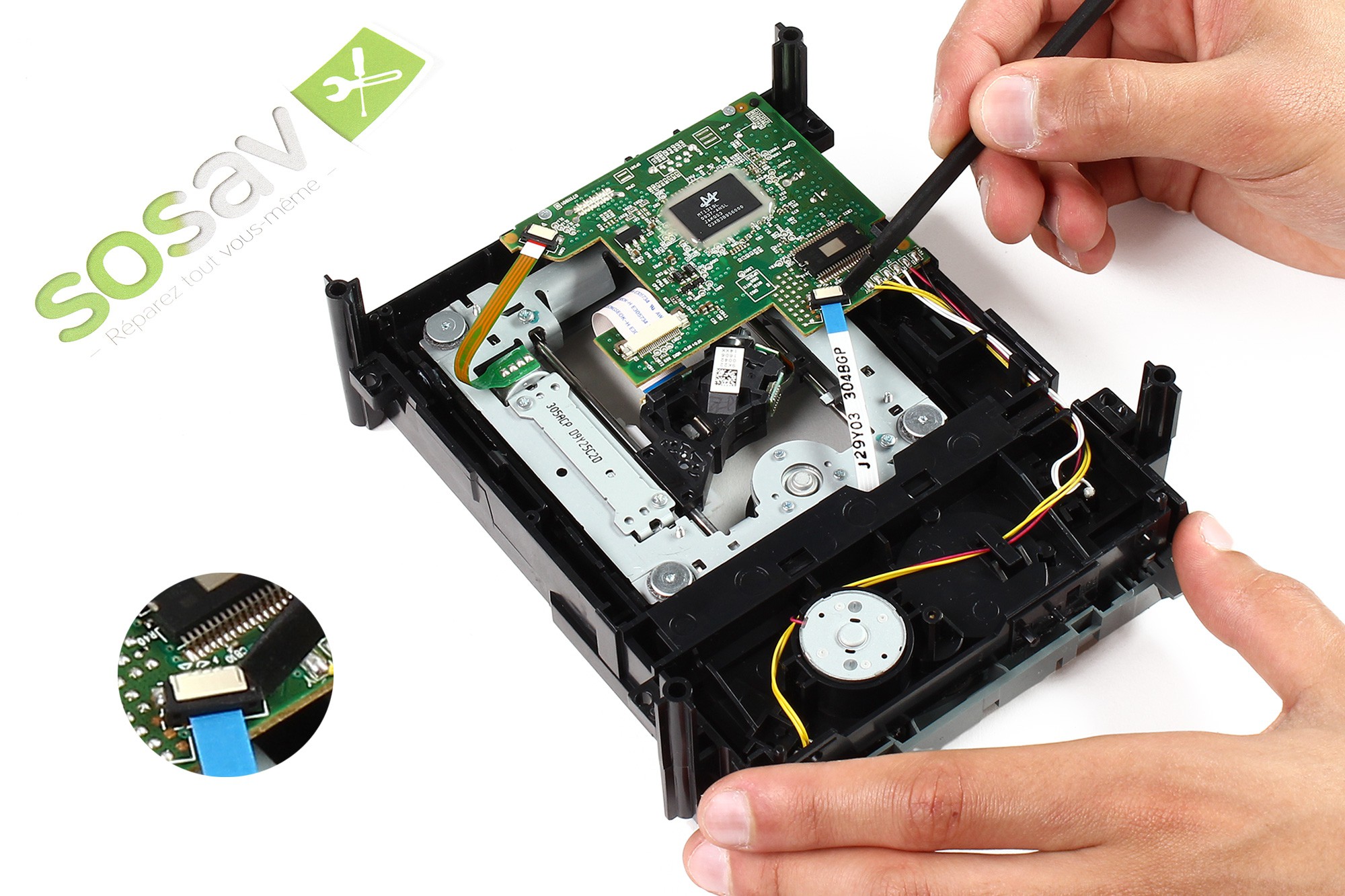

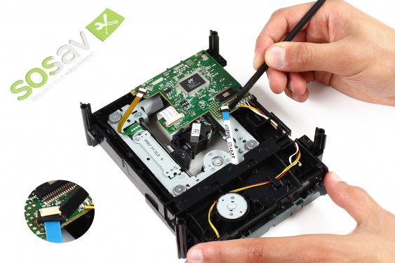

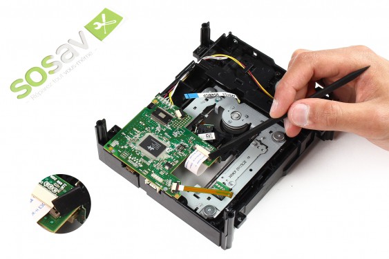

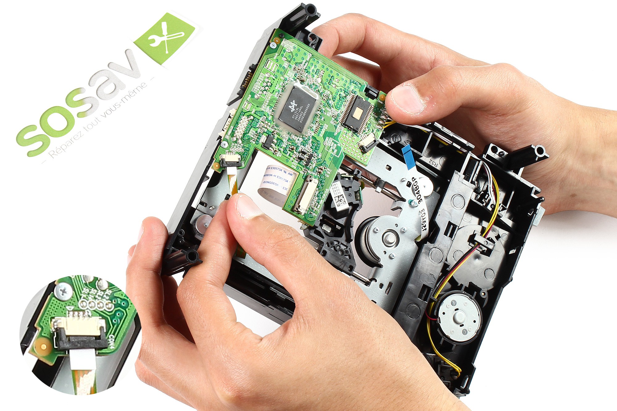

Utilisez une spatule en nylon afin de déverrouiller le connecteur FPC du moteur d'entraînement du disque.
Etape 36
Déconnectez ensuite la nappe d'alimentation du moteur d'entraînement du disque en la tirant légèrement.
Etape 37

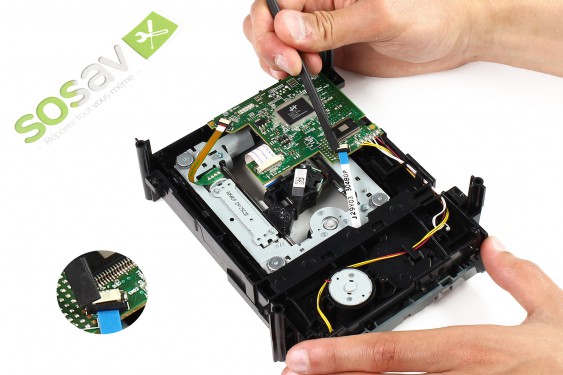

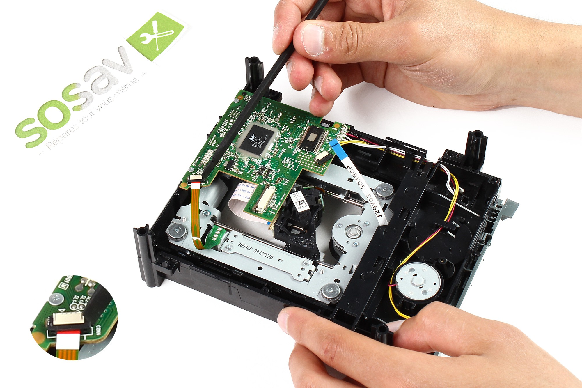

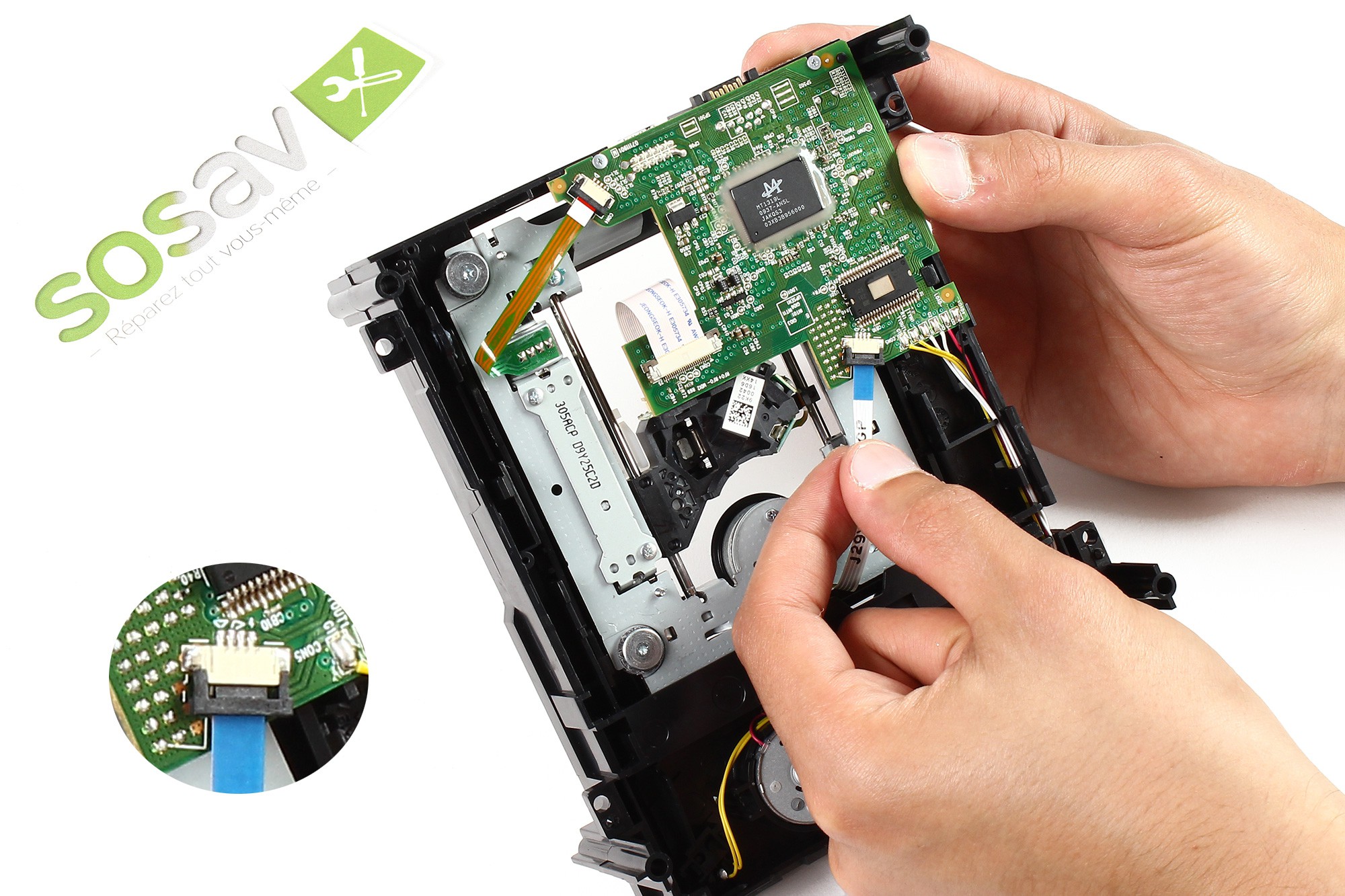

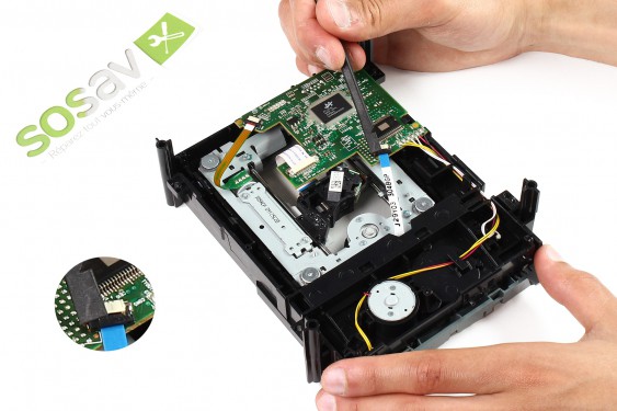

Réutilisez la spatule en nylon pour déverrouiller le connecteur d'alimentation et de données de la lentille laser.
Etape 38
Saisissez ensuite délicatement la nappe d'alimentation et de données de la lentille laser puis tirez-la légèrement afin de la déconnecter.
Etape 39

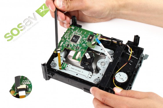

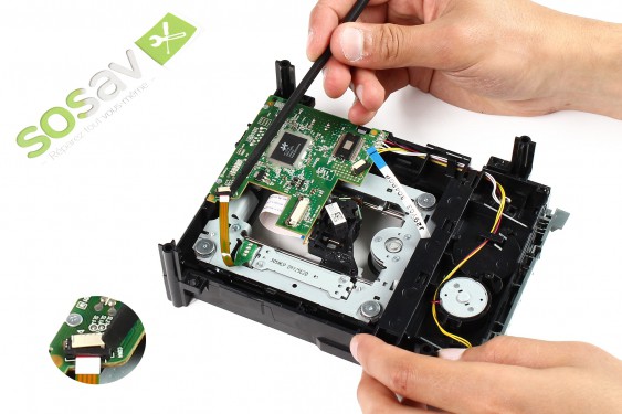

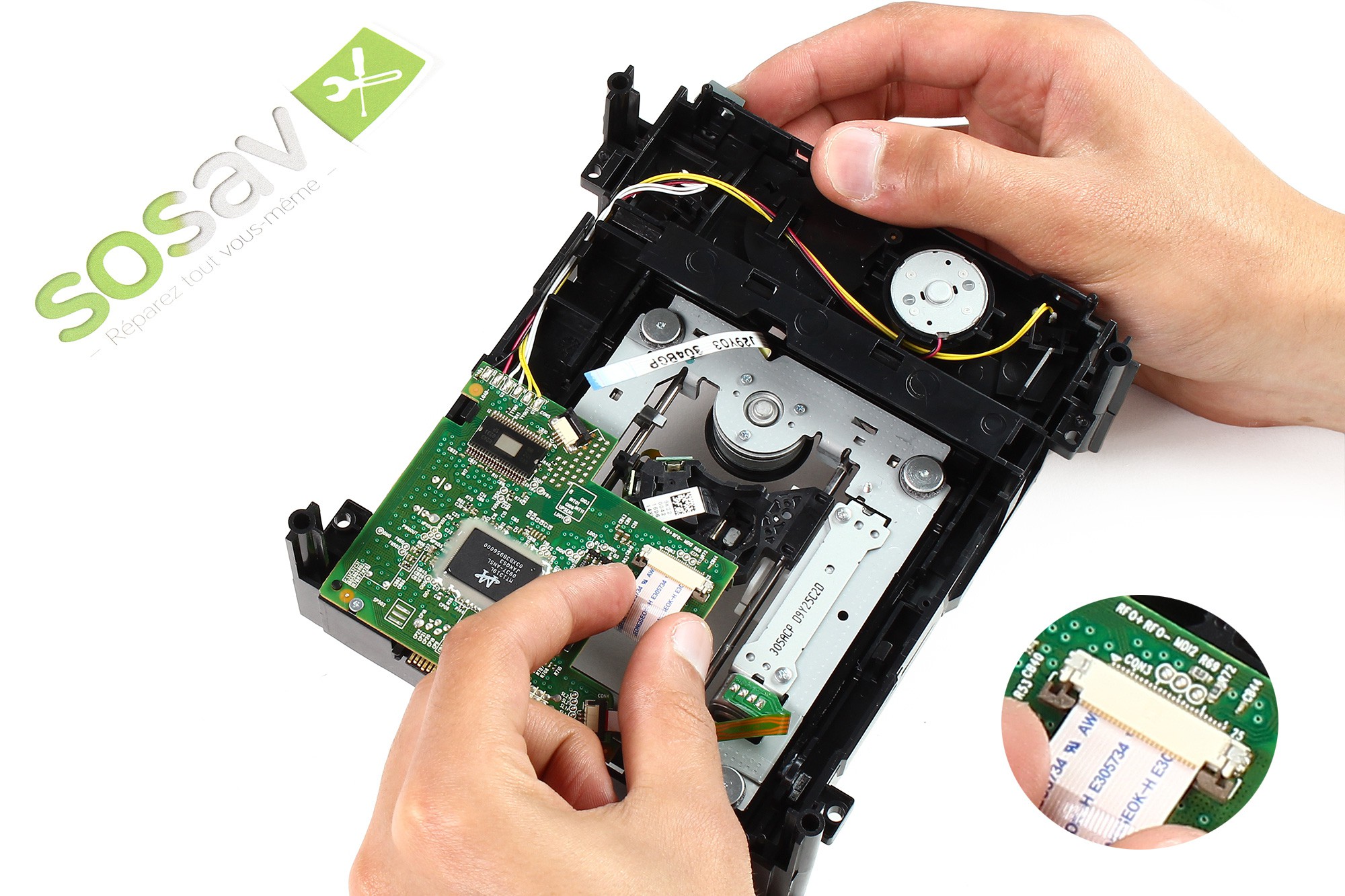

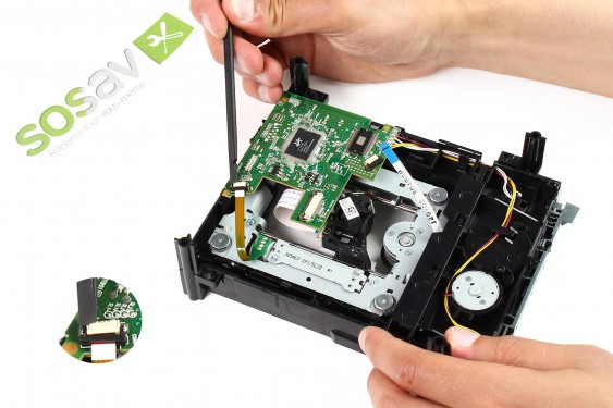

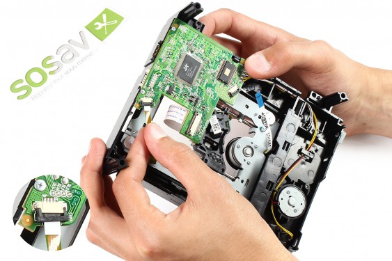

Toujours avec la spatule en nylon, déverrouillez le connecteur FPC de la nappe d'alimentation du moteur d'entraînement de la lentille laser.
Etape 40
Saisissez délicatement la nappe d'alimentation et de données de la lentille laser puis tirez-la légèrement.
Etape 41

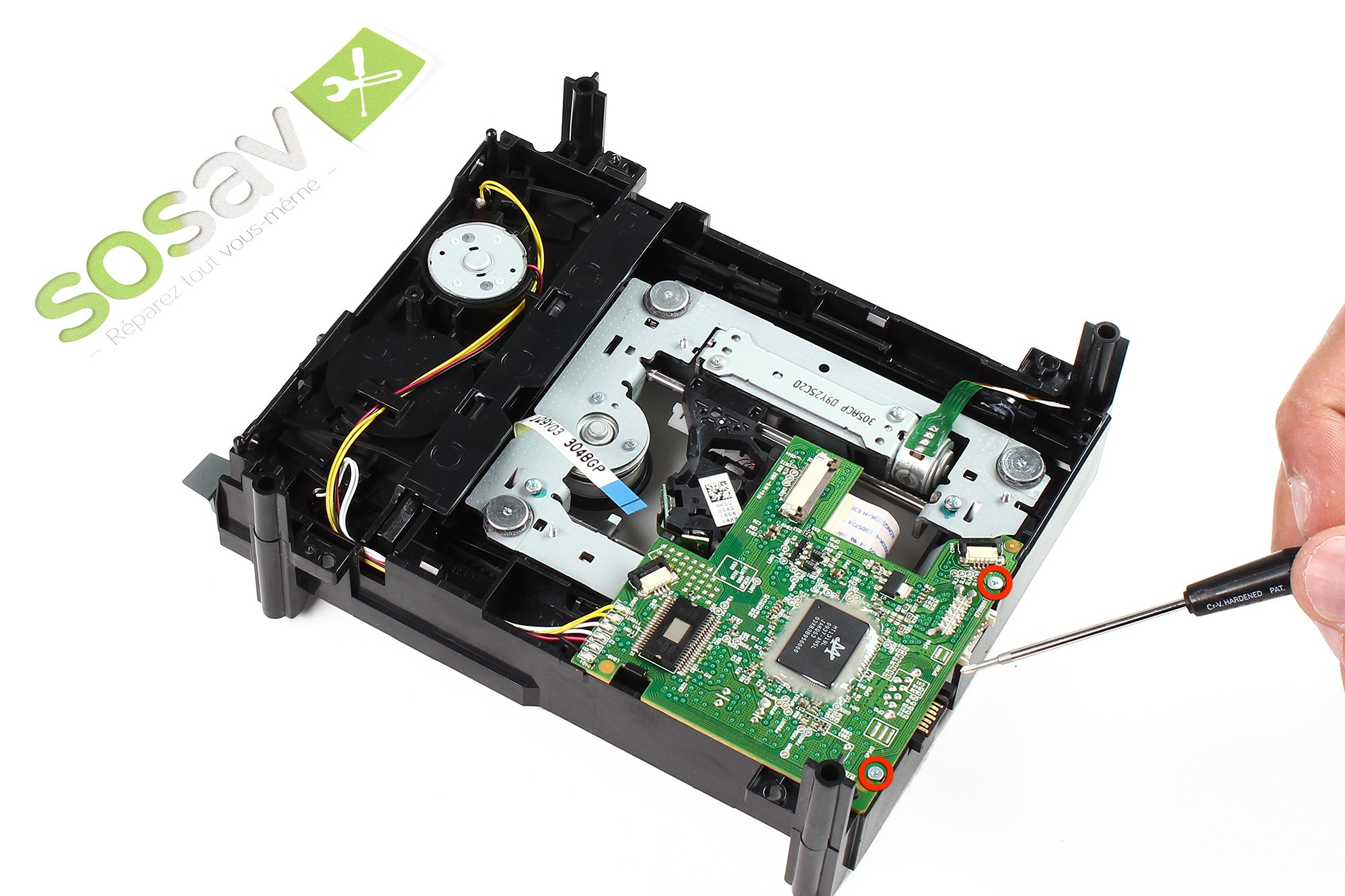

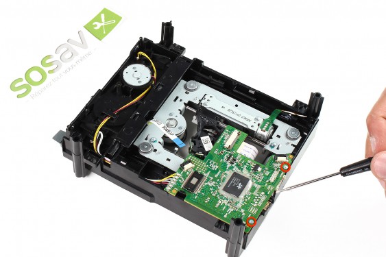

A l'aide d'un tournevis cruciforme, dévissez les deux vis entourées en rouge.
Etape 42

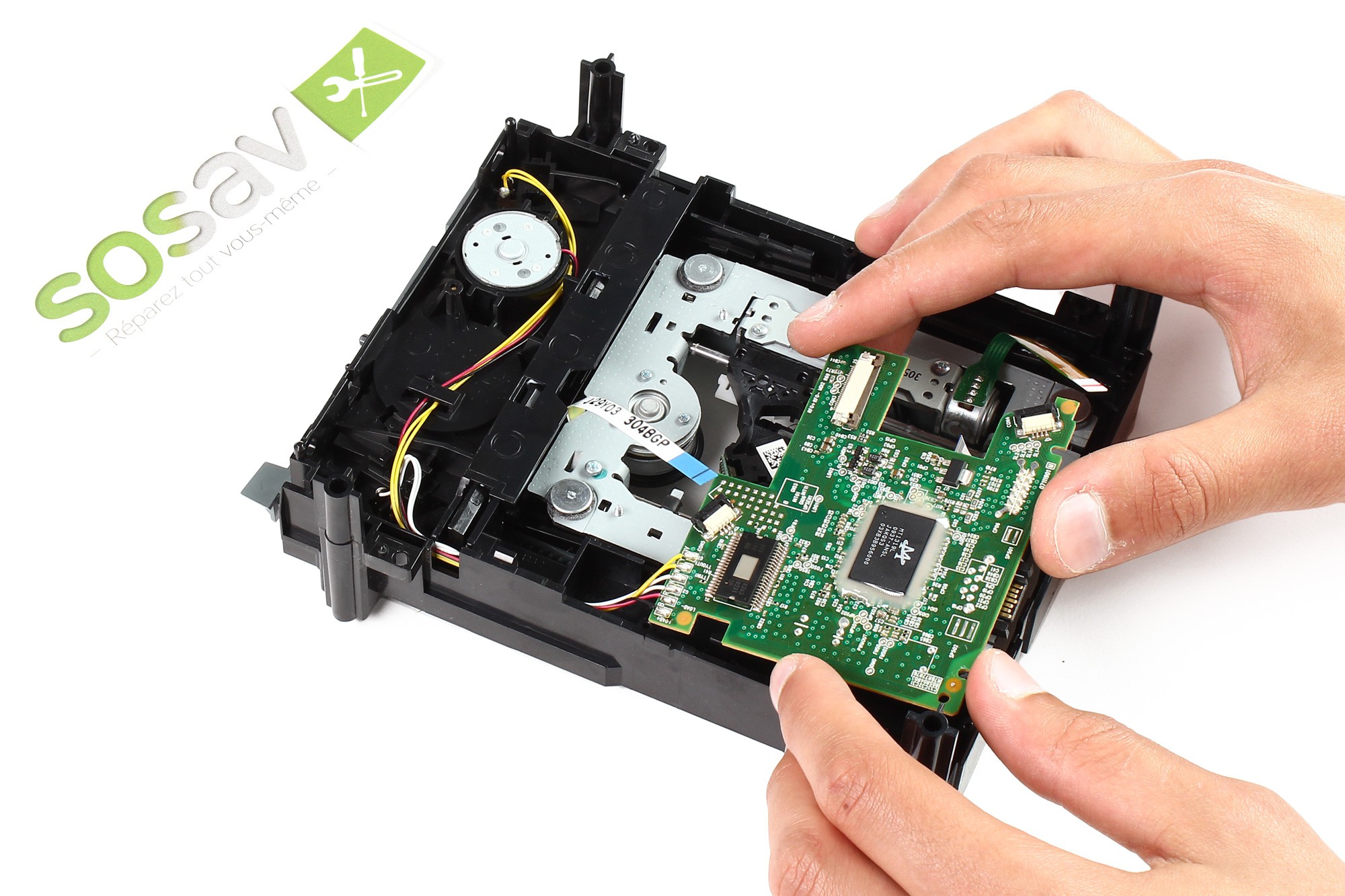

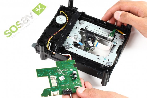

Reprenez la spatule en nylon afin de déclipser l'élement plastique de maintien de la carte mère.
Etape 43

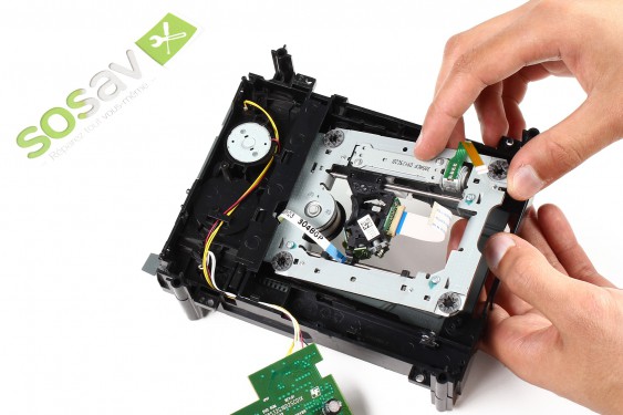

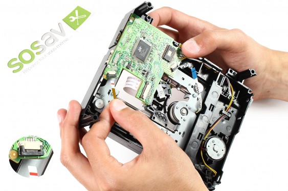

Saisissez la carte mère puis retournez-la à l'envers afin de laisser apparaître le bloc optique.
Des fils colorés sont liés et soudés à la carte mère ! Lors de la manipulation, veillez à ne pas rompre ces fils !

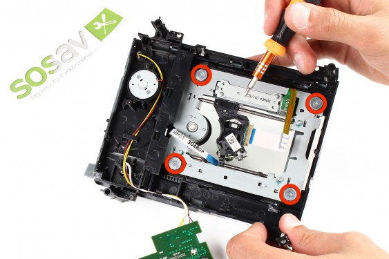

A l'aide d'un tournevis cruciforme, dévissez les quatre vis entourées en rouge.
Ces vis servent à maintenir le bloc optique du lecteur DVD en place.

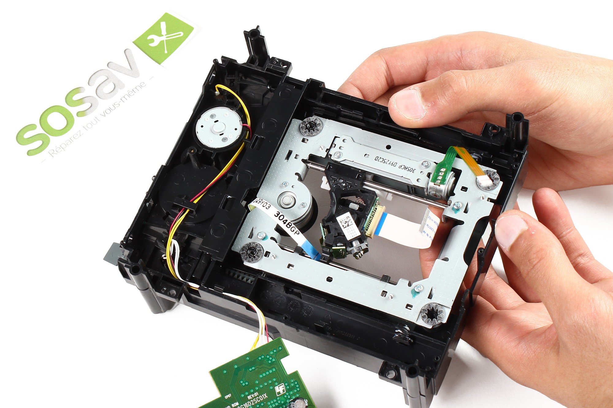

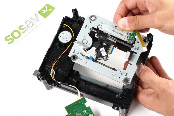

Etape 45

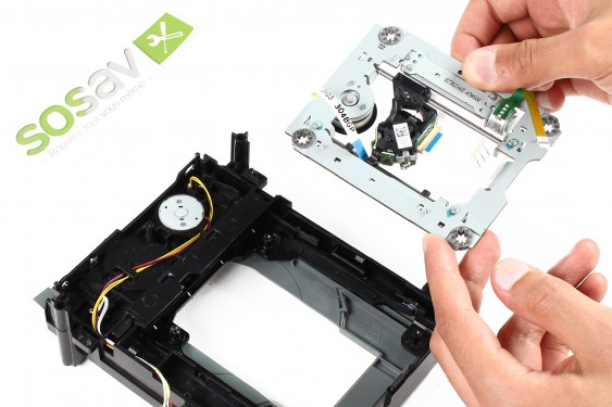

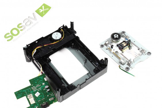

Soulevez délicatement le bloc optique en le poussant par dessous.
Note : Veillez à ne pas toucher la lentille laser afin de ne pas l'endommager.
Etape 46
Le bloc optique du lecteur DVD de la Xbox 360 est désormais démonté.

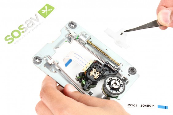

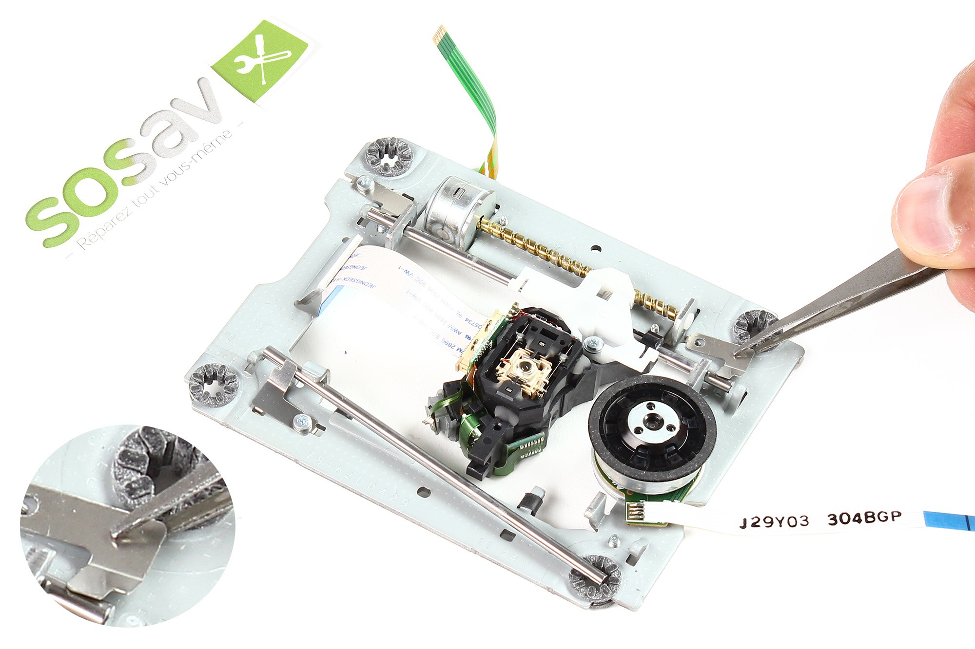

Avec le tournevis cruciforme, dévissez la vis entourée en rouge.
Etape 48

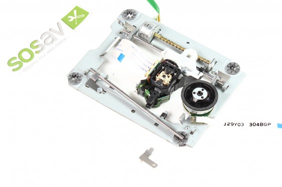

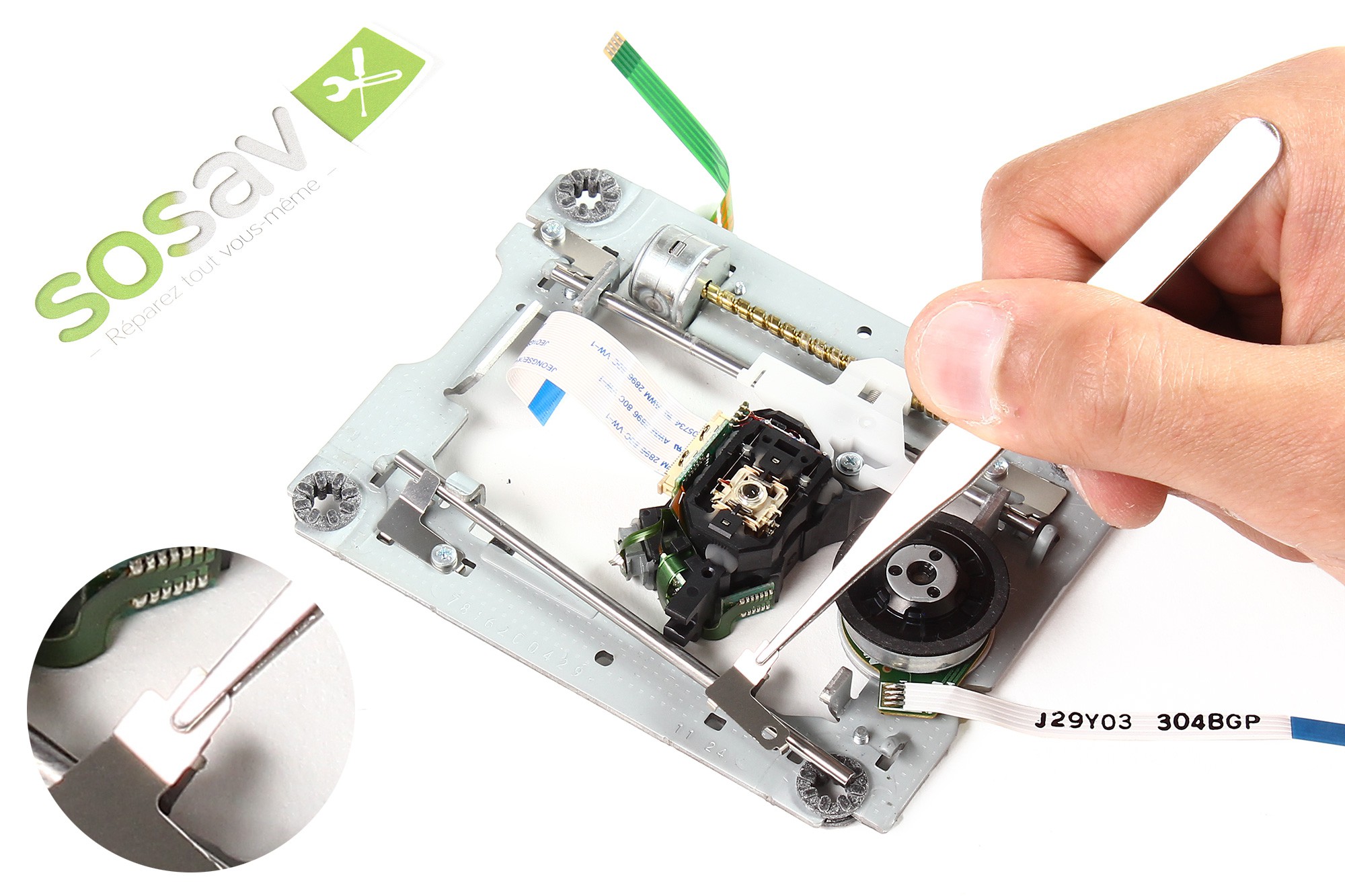

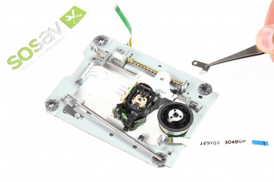

A l'aide d'une pince, saisissez l'élement métallique de maintien du rail gauche.
Procédez à son retrait.
Etape 49
Etape 50
Utilisez une pince afin de saisir l'élement métallique de maintien du rail droit de la lentille laser.

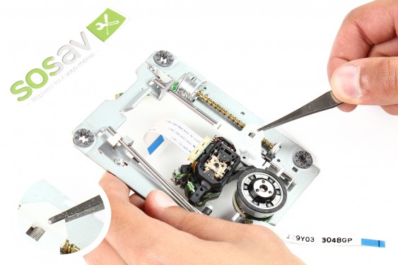

Etape 51

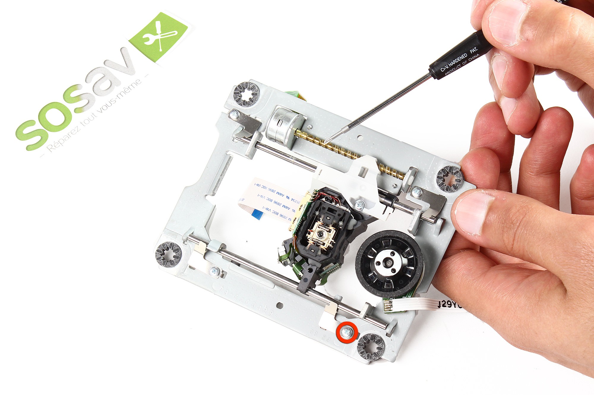

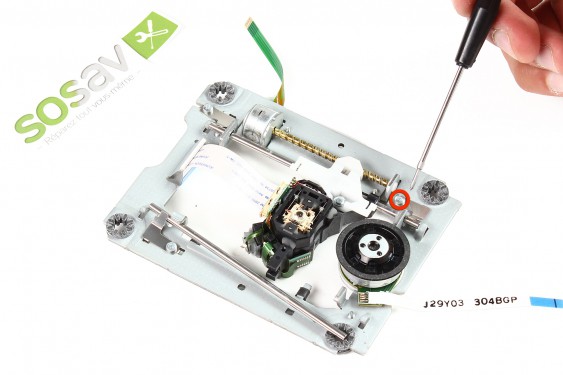

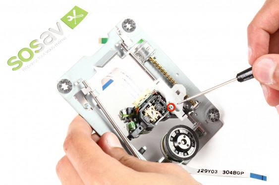

Etape 52
Reprenez la pince afin de saisir le guide plastique du rail droit de la lentille laser.
Etape 53

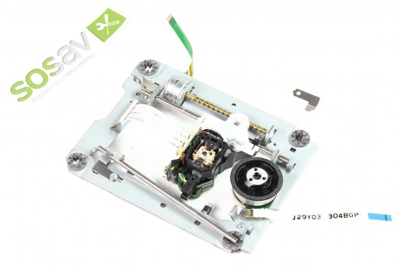

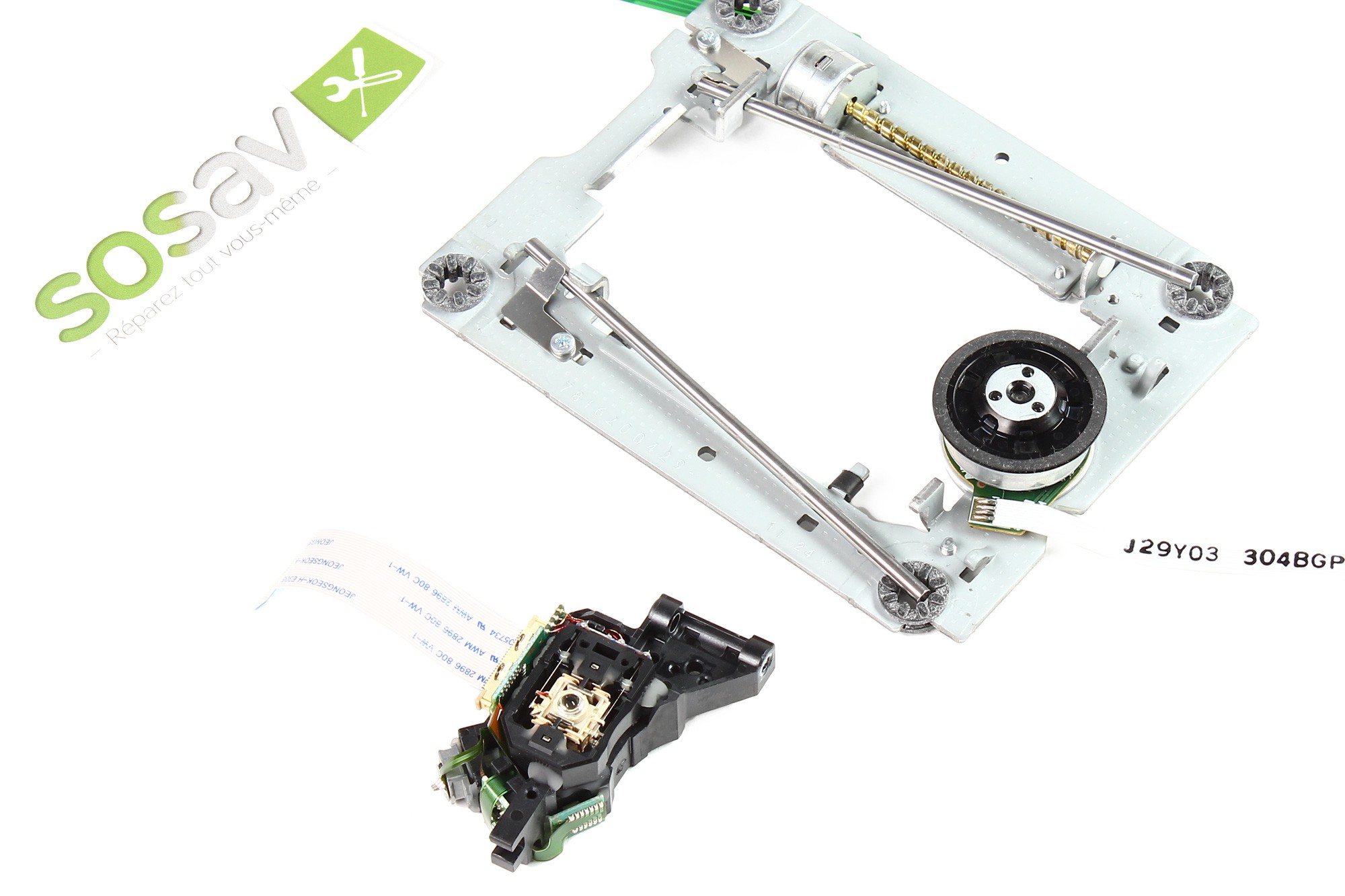

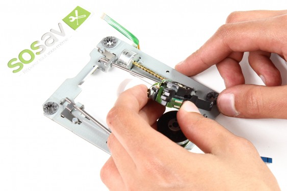

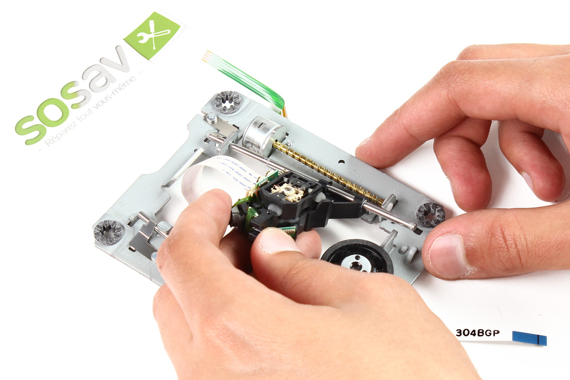

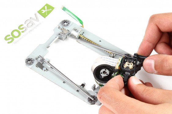

Soulevez délicatement la lentille laser puis procédez à son extraction du rail de support.
Etape 54
La lentille laser est désormais partiellement démontée.

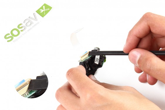

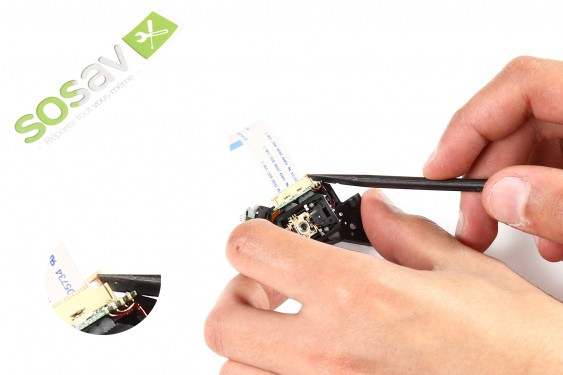

Etape 55

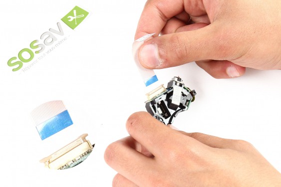

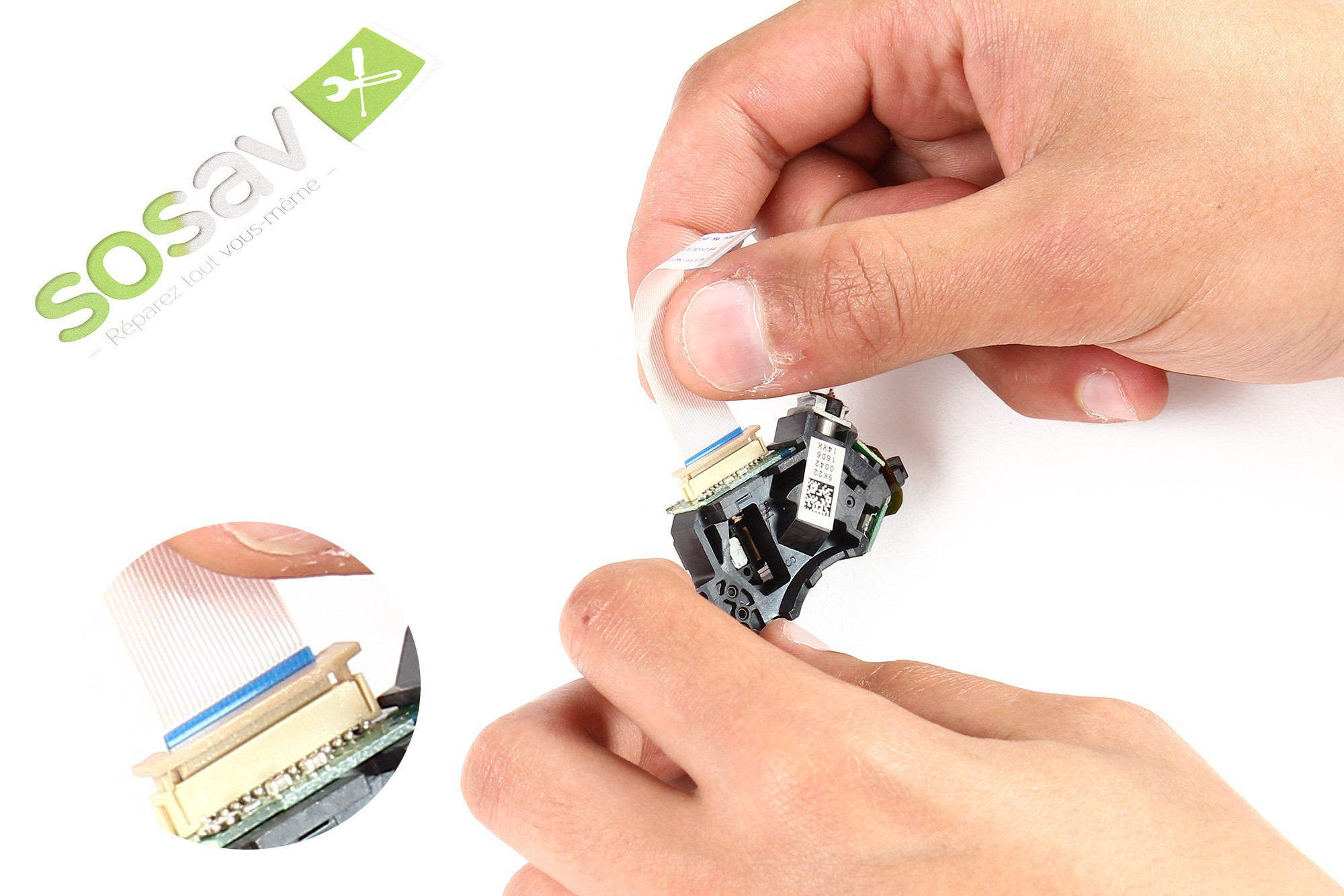

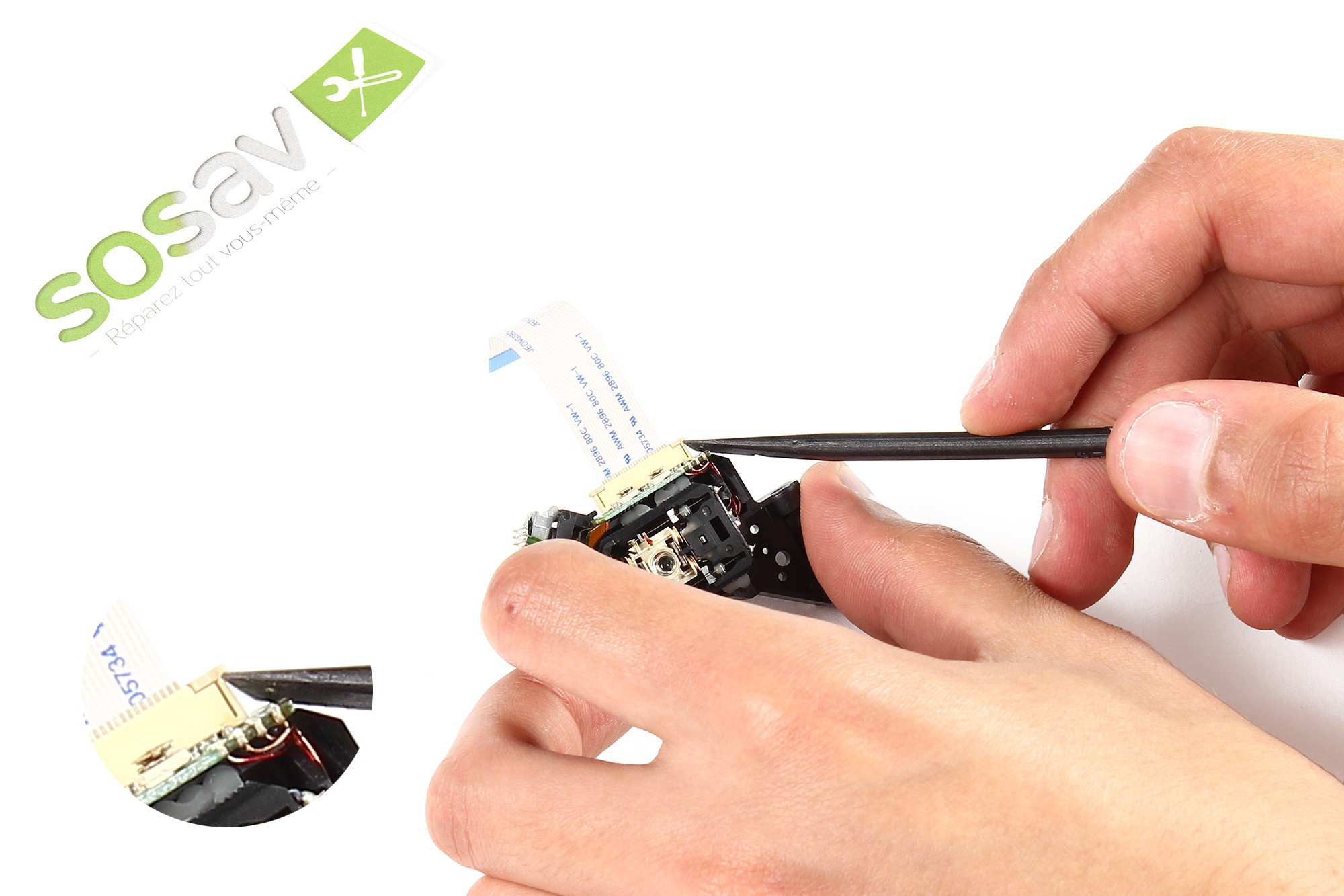

Reprenez une une fernière fois la spatule en nylon afin de déverrouiller le connecteur FPC de la nappe d'alimentation et de données de la lentille laser.
Etape 56
Saisissez puis tirez légèrement la nappe d'alimentation et de données de la lentille laser afin de la retirer.

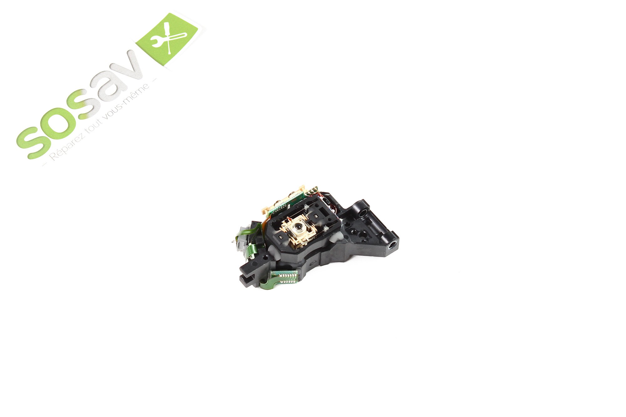

Etape 57

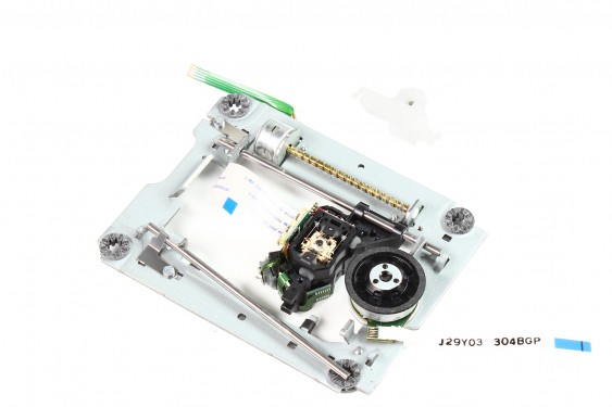

La lentille laser du lecteur DVD de la Xbox 360 est désormais démontée.
Pour remonter votre Xbox 360 suivez ce guide en sens inverse.
