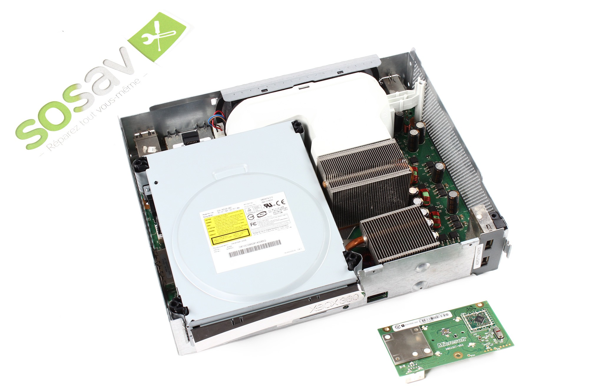

Prenez la spatule en nylon puis faites levier sur l'élement plastique blanc apposé sur la carte radio RF de la console.
Procédez à son retrait.
Etape 27
A l'aide d'un tournevis Torx, dévissez les trois vis entourées en rouge.
Etape 28
Saisissez la carte radio puis retirez-la.
Etape 29
La carte radio RF de la Xbox 360 est désormais démontée.
Pour remonter votre Xbox 360 suivez ce guide en sens inverse.
