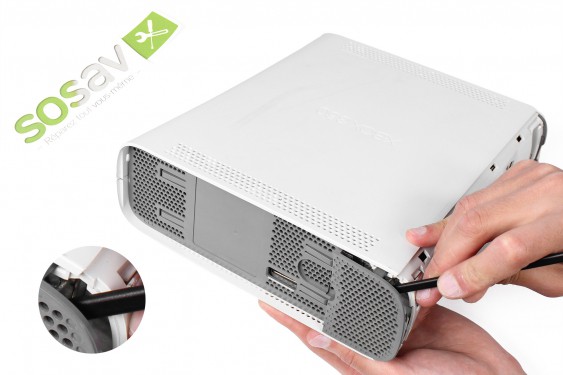

Saisissez une spatule en nylon puis déclipsez délicatement la façade avant de la Xbox 360.
Procédez ensuite délicatement au retrait de la façade avant.

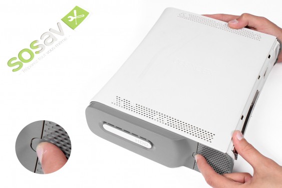

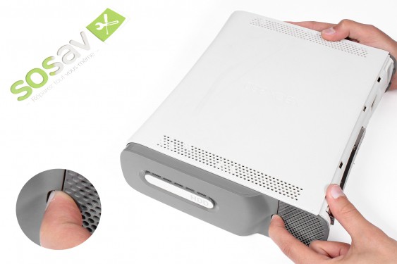

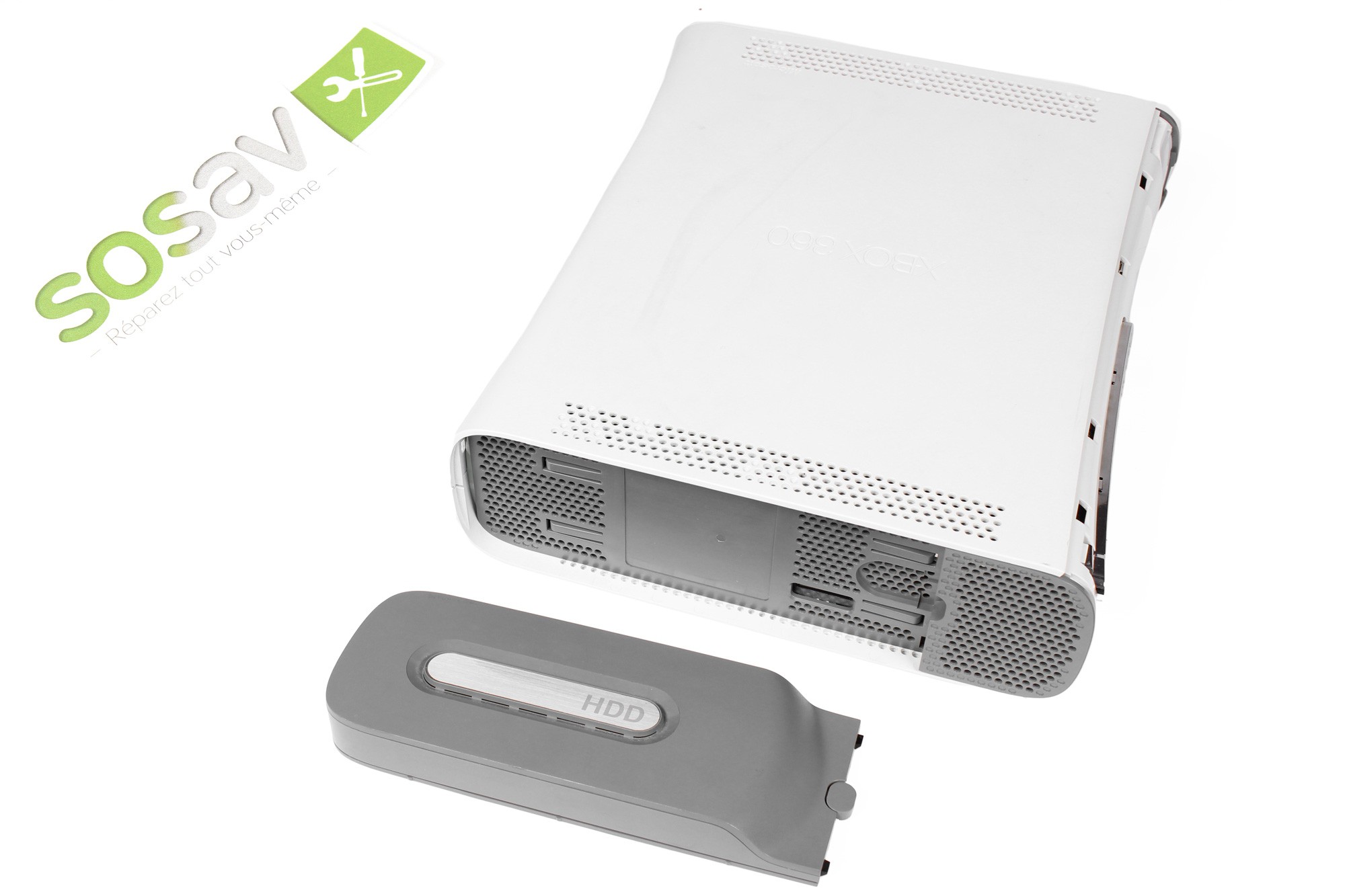

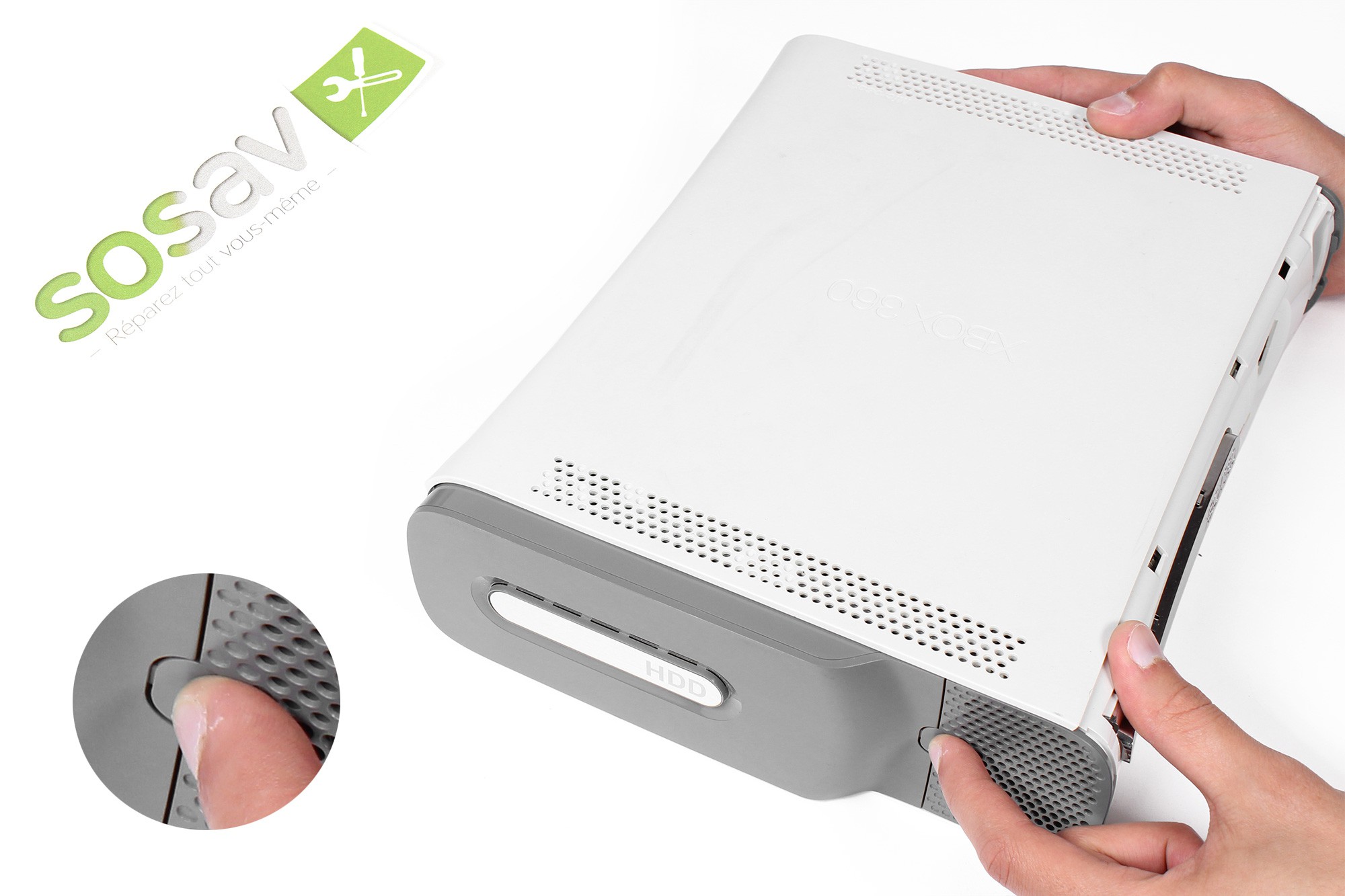

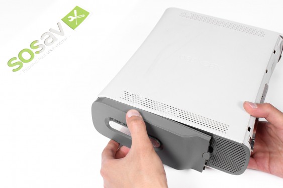

Appuyez ensuite sur le bouton de déverrouillage du disque dur.
Procédez au retrait du disque dur.
Le disque dur de la Xbox 360 est désormais démonté.

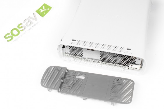

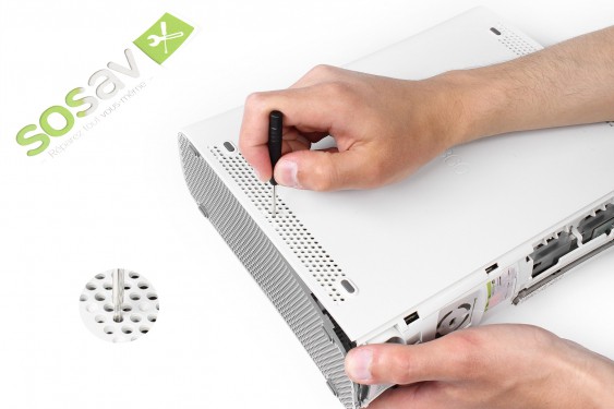

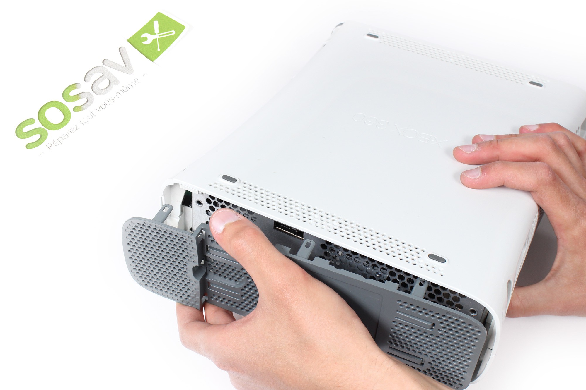

Introduisez une spatule en nylon dans l'interstice de la grille de ventilation supérieure/logement du disque dur puis faites levier afin de la déclipser de la console.
Des clips de maintien de la grille de ventilation supérieure/logement du disque dur sont localisés à trois endroits différents de chaque côté.

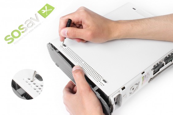

A l'aide d'un tournevis plat, déclipsez les deux premiers clips de maintien en faisant levier dessus, comme indiqué sur les photos.
Toujours à l'aide d'un tournevis plat, faites levier afin de déclipser le dernier clip de maintien comme indiqué sur les photos.
Note : Renouvelez les étapes 7 et 8 du côté opposé de la console afin de pouvoir procéder au retrait de la grille.
Saisissez ensuite la grille de ventilation supérieure/logement du disque dur, puis procédez délicatement à son retrait de la Xbox 360.

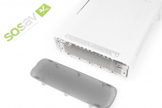

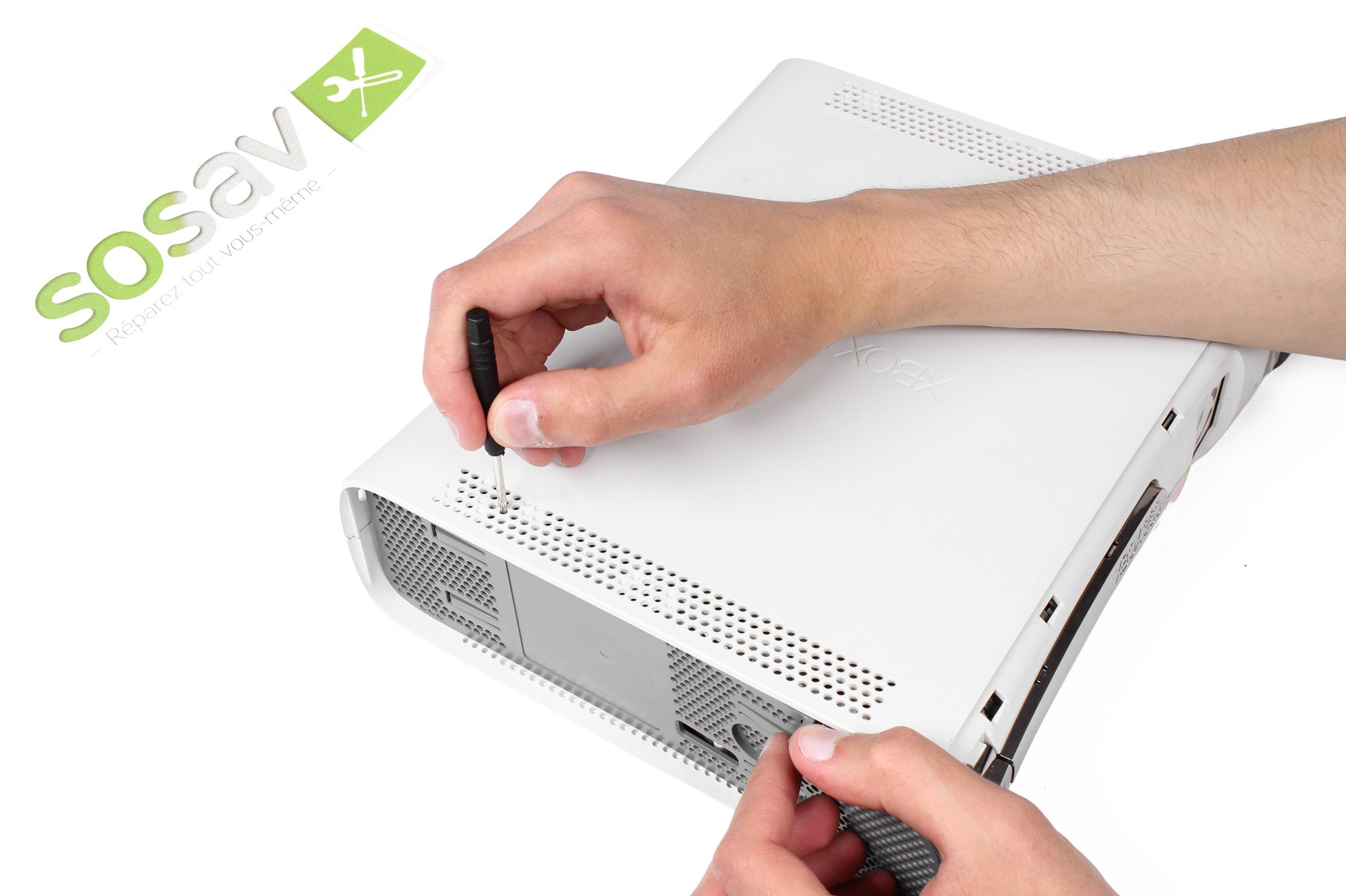

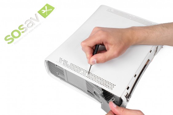

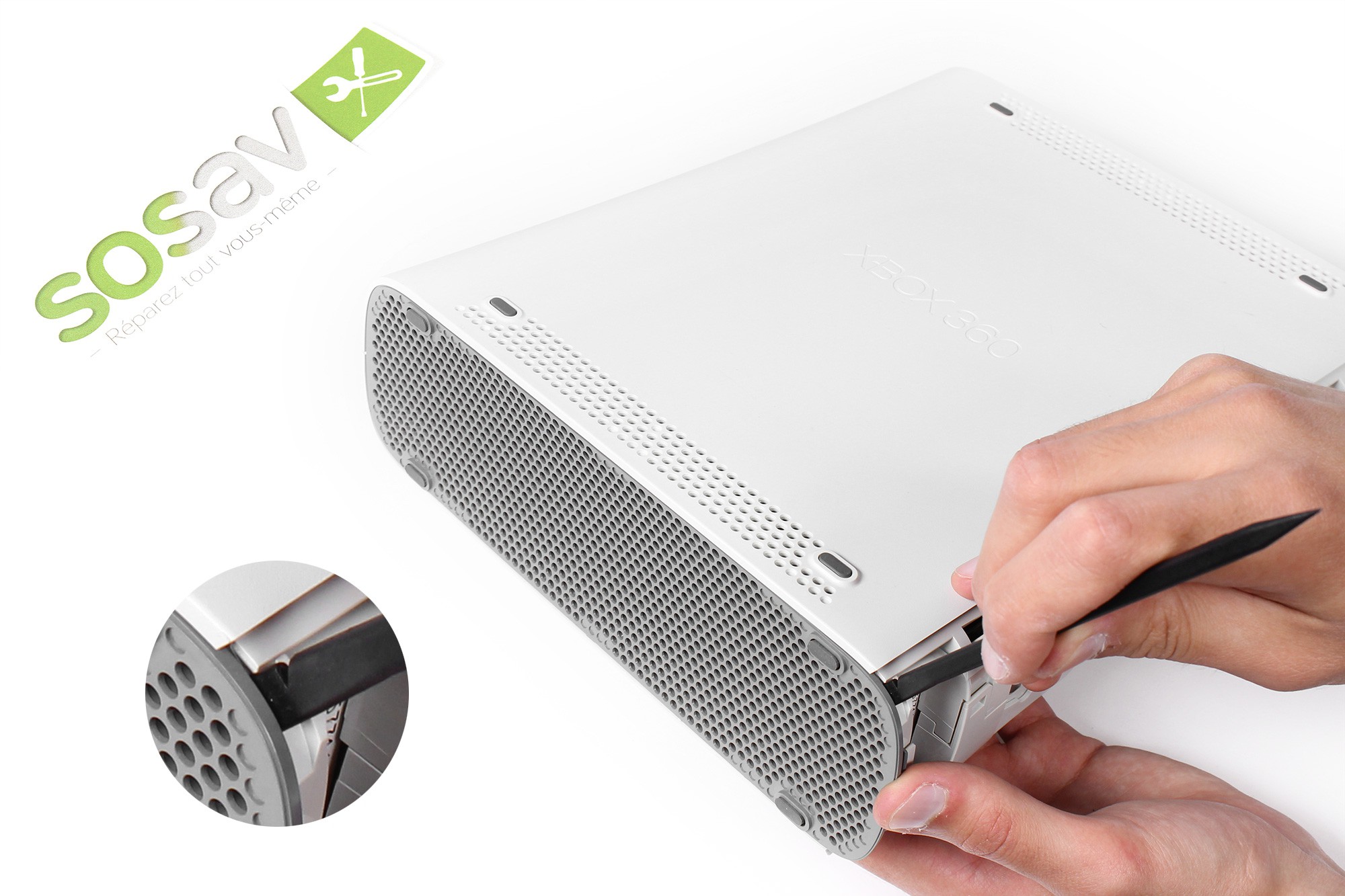

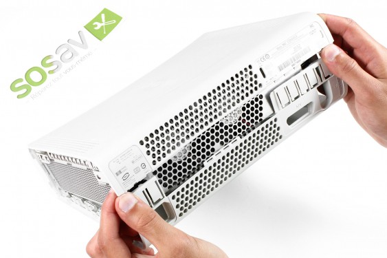

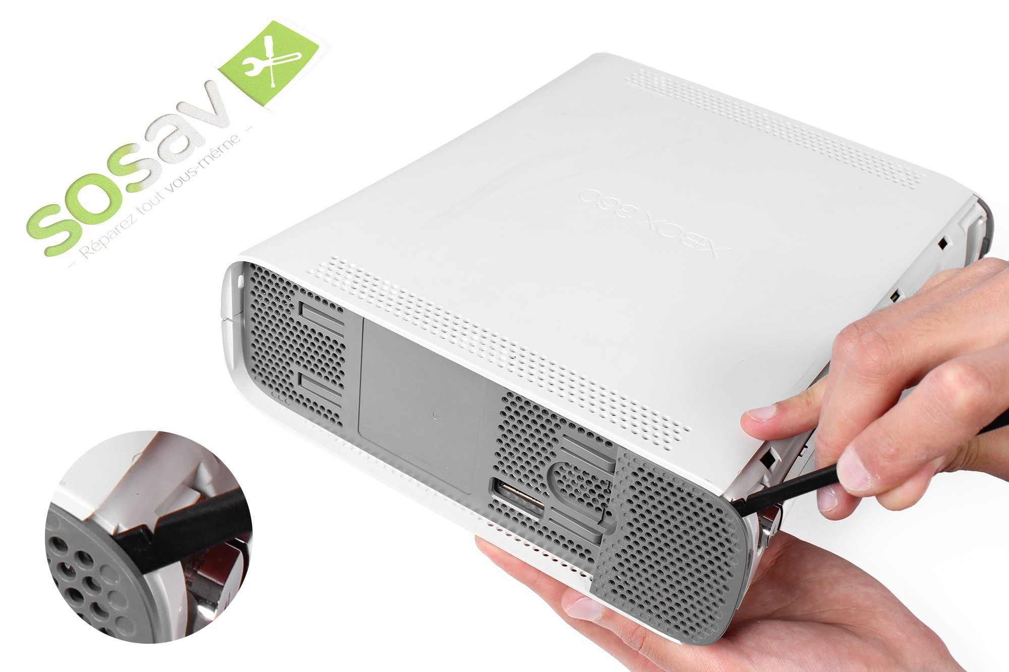

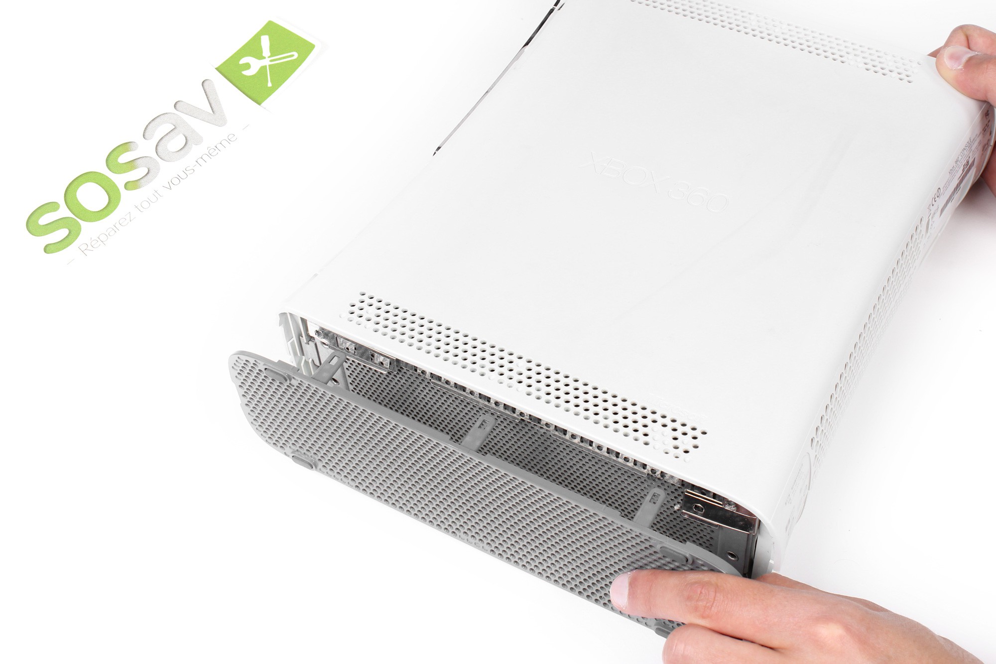

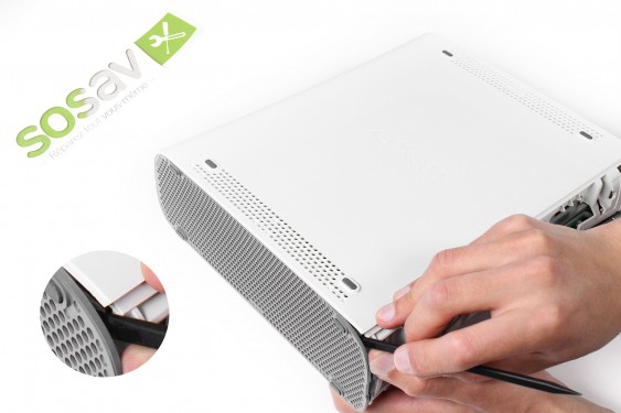

Insérez une spatule en nylon dans le grille de ventilation inférieure de la console.
Faites ensuite levier afin de déclipser la première partie de la grille.
La grille de ventilation inférieure est retenue par plusieurs clips au nombre de six (3 du côté gauche, 3 du côté droit).

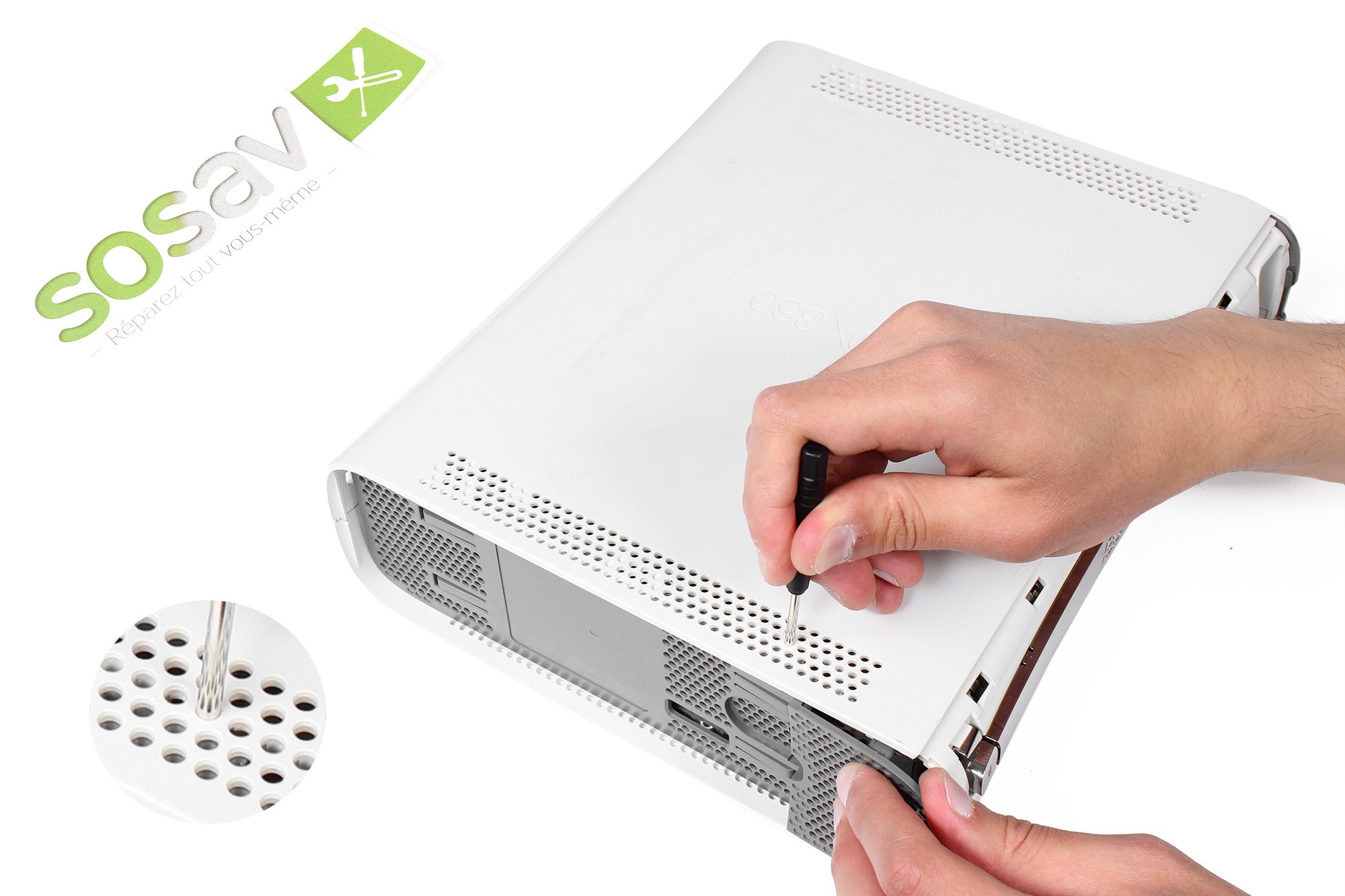

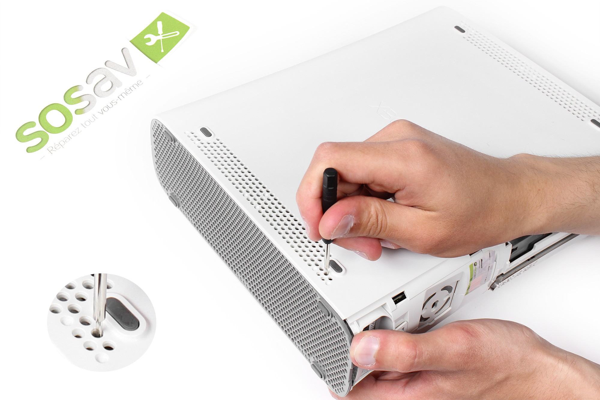

Utilisez un tournevis plat afin de déclipser les deux premiers clips de maintien du côté gauche, comme indiqué sur les photos.
Toujours à l'aide d'un tournevis plat, déclipsez le dernier clip de maintien de la grille de ventilation inférieure.
Note : Renouvelez les étapes 12 et 13 du côté opposé de la console afin de pouvoir procéder au retrait de la grille.

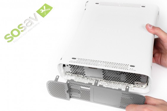

Une fois tous les clips retirés, vous pouvez procéder au retrait de la grille de ventilation inférieure de la Xbox 360.

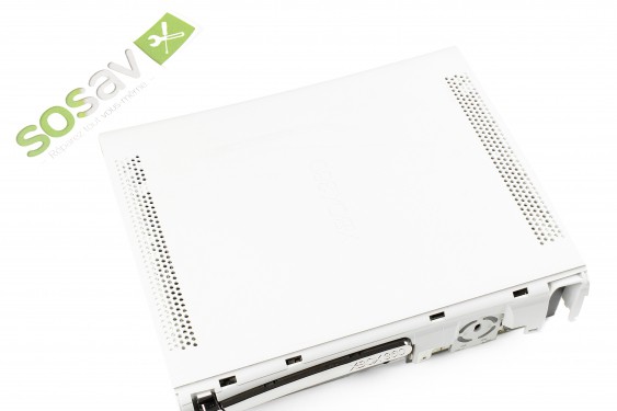

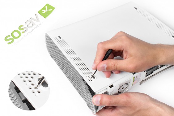

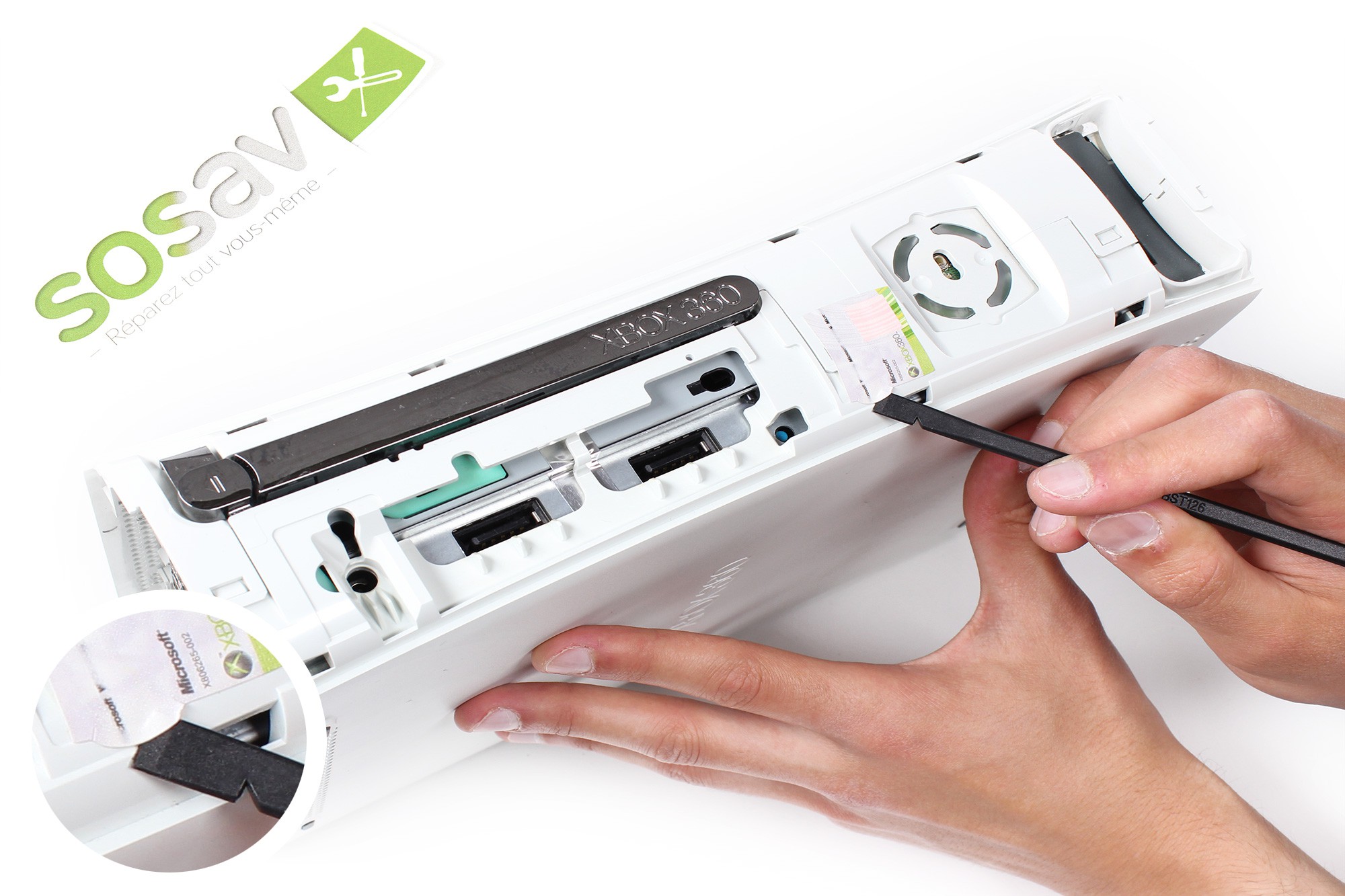

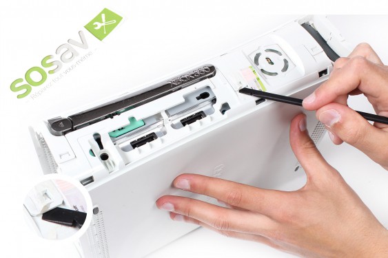

A l'aide d'une spatule en nylon, déclipsez le clip de maintien central de la coque supérieure de la console.
Pour cela, insérez la spatule dans l'interstice du clip de maintien puis faites délicatement levier.

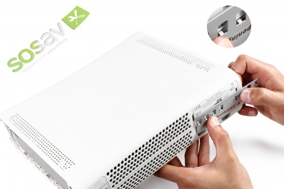

Note : Si un autocollant Microsoft est apposé sur le clip, retirez-le comme indiqué sur la photo numéro 1 de cette étape.

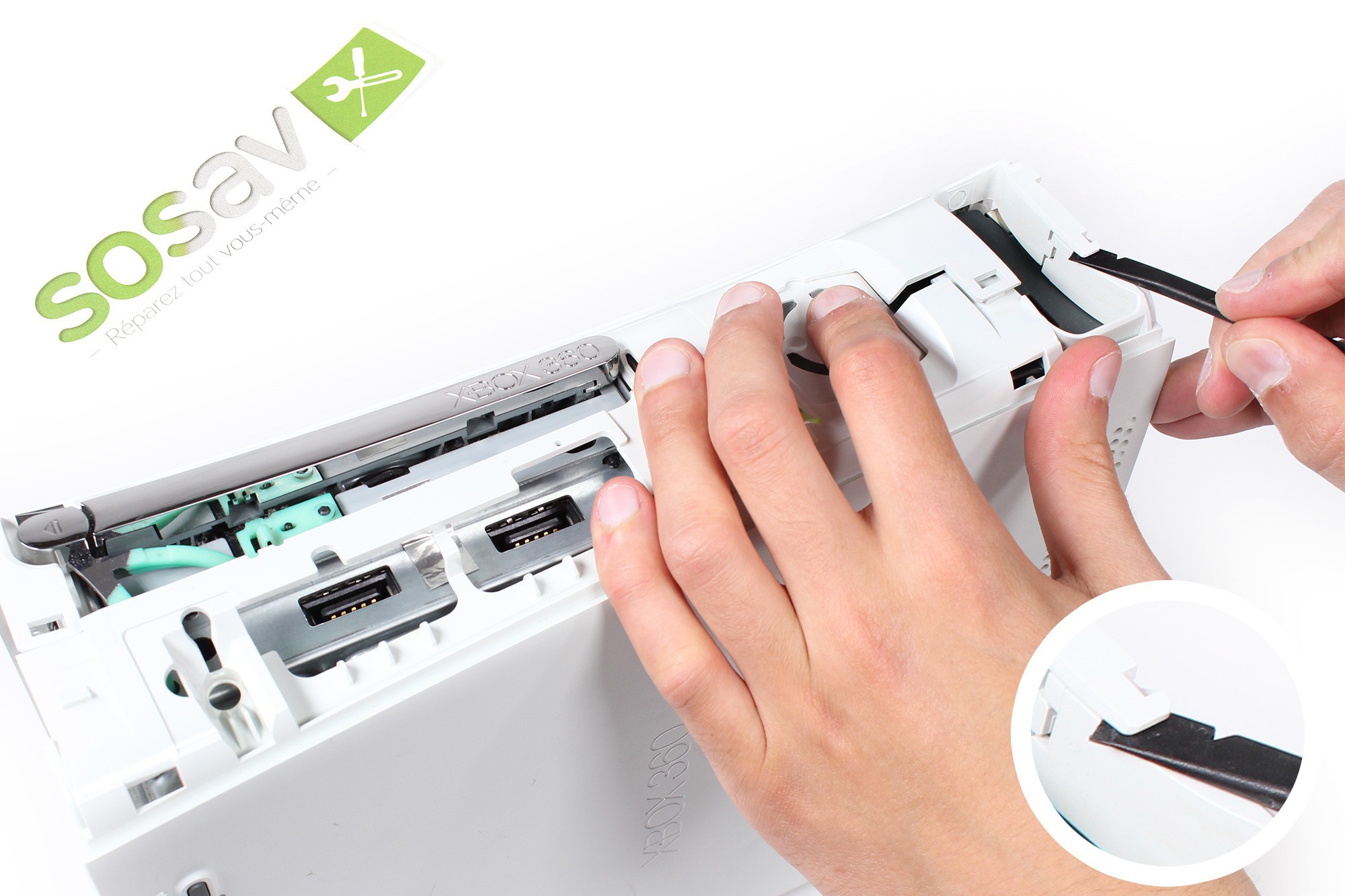

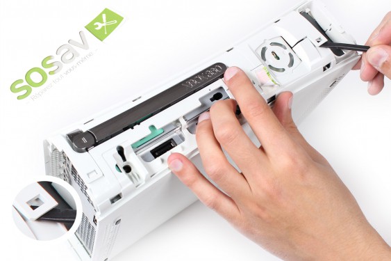

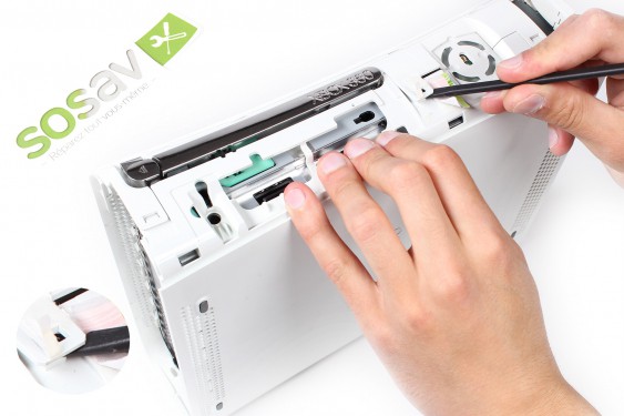

Toujours avec la spatule en nylon, déclipsez le clip droit et gauche servant au maintien de la coque supérieure.
Utilisez une spatule en nylon afin de déclipser le dernier clip de maintien localisé à droite.

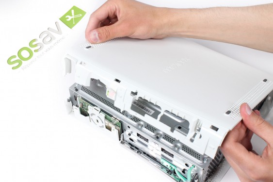

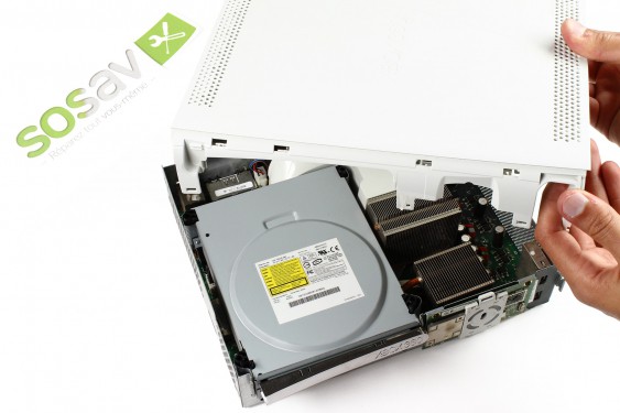

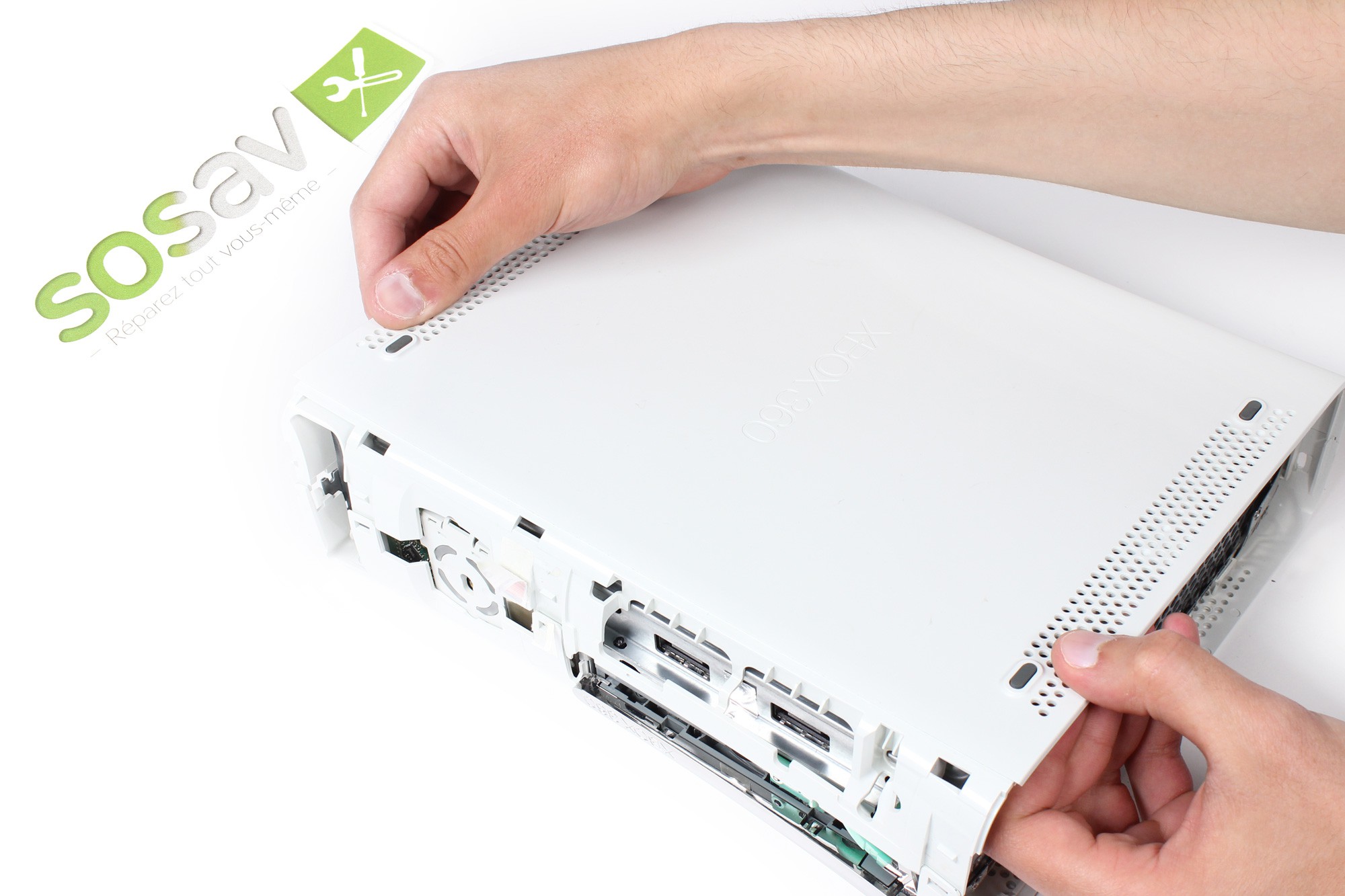

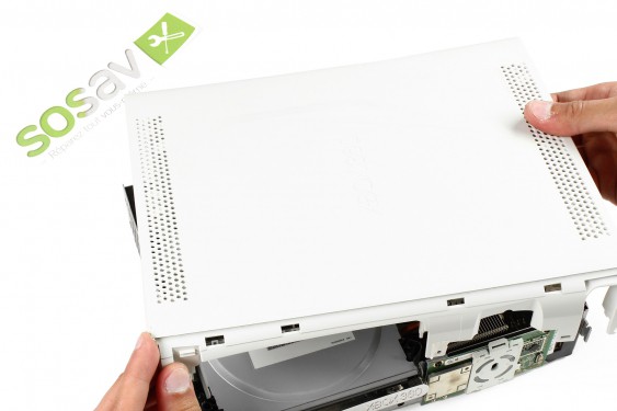

Soulevez ensuite délicatement la coque supérieure.
Veillez à ne pas forcer lors de cette opération, la coque étant encore liée au reste de la console par d'autres clips de maintien.

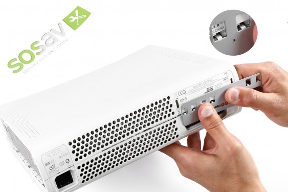

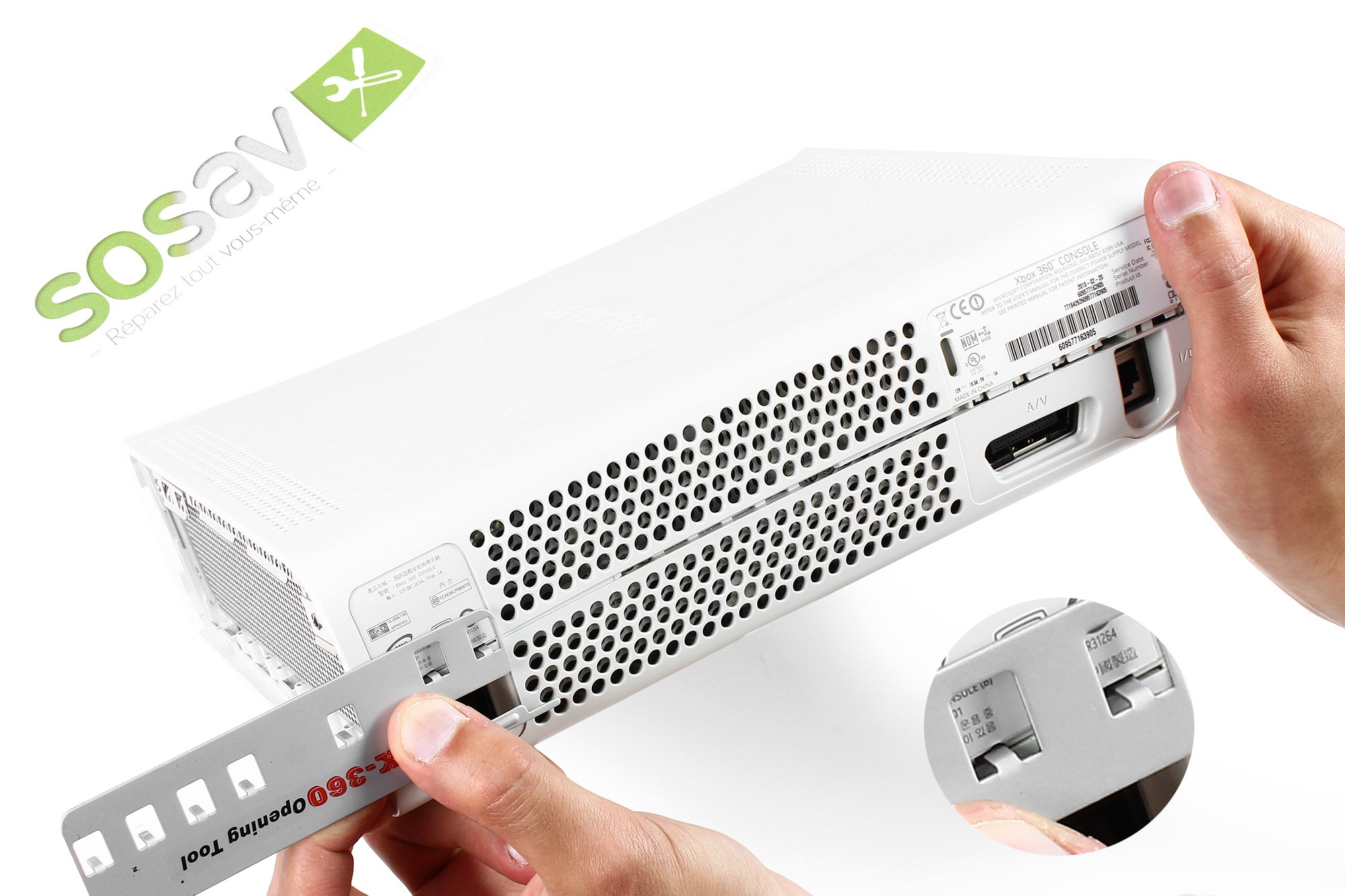

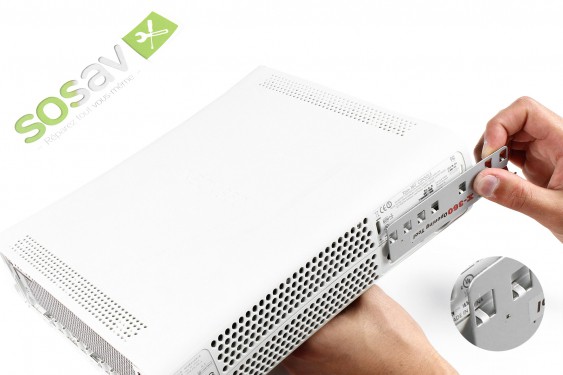

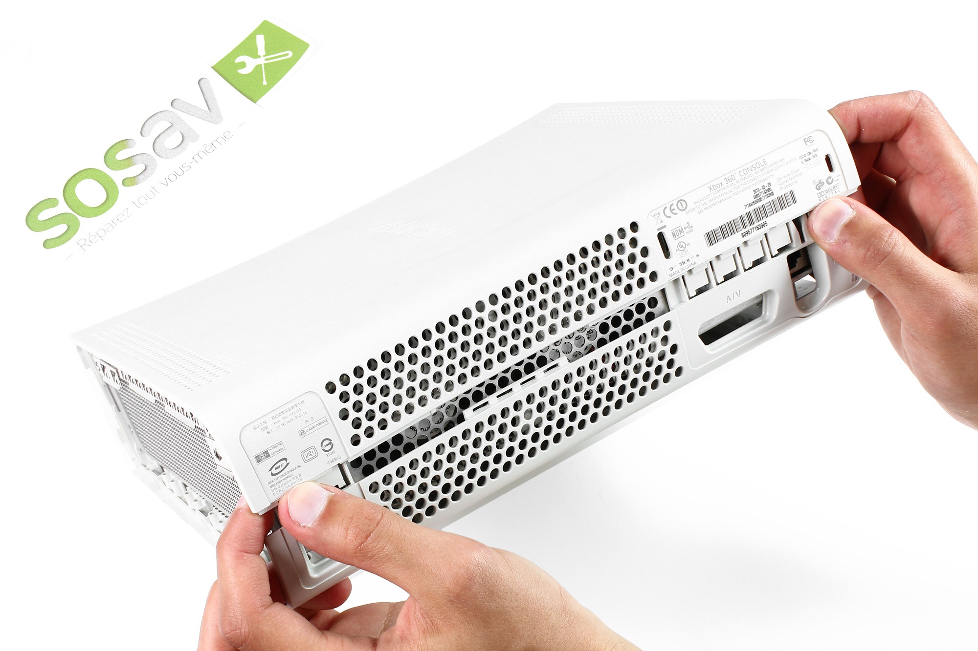

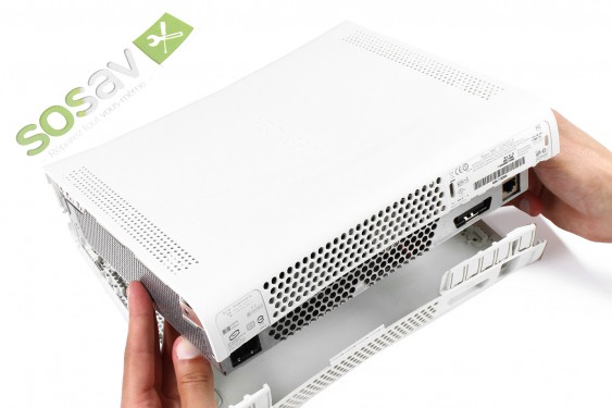

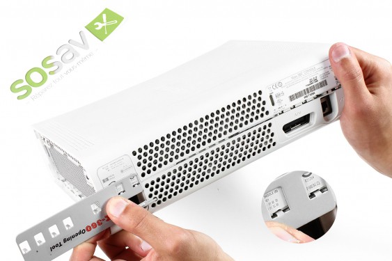

Positionnez les cinq dents de l'outil d'ouverture de la Xbox 360 sur les clips plastiques localisés à l'arrière de la console (côté connecteurs) comme indiqué sur la photo.
Appuyez ensuite fermement dessus afin de déclipser la partie droite de la coque supérieure.

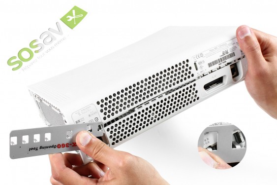

Placez ensuite les deux dernières dents de l'outil d'ouverture de la Xbox 360 sur le côté gauche de la coque supérieure.
Appuyez de nouveau fermement dessus afin de déclipser cette dernière partie de la coque.

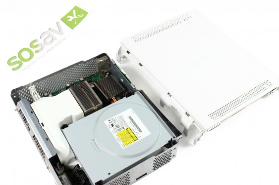

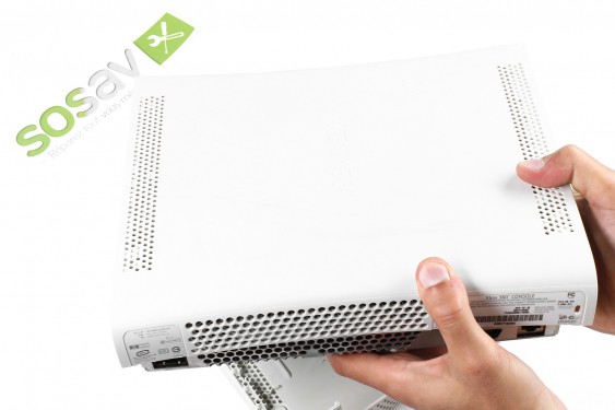

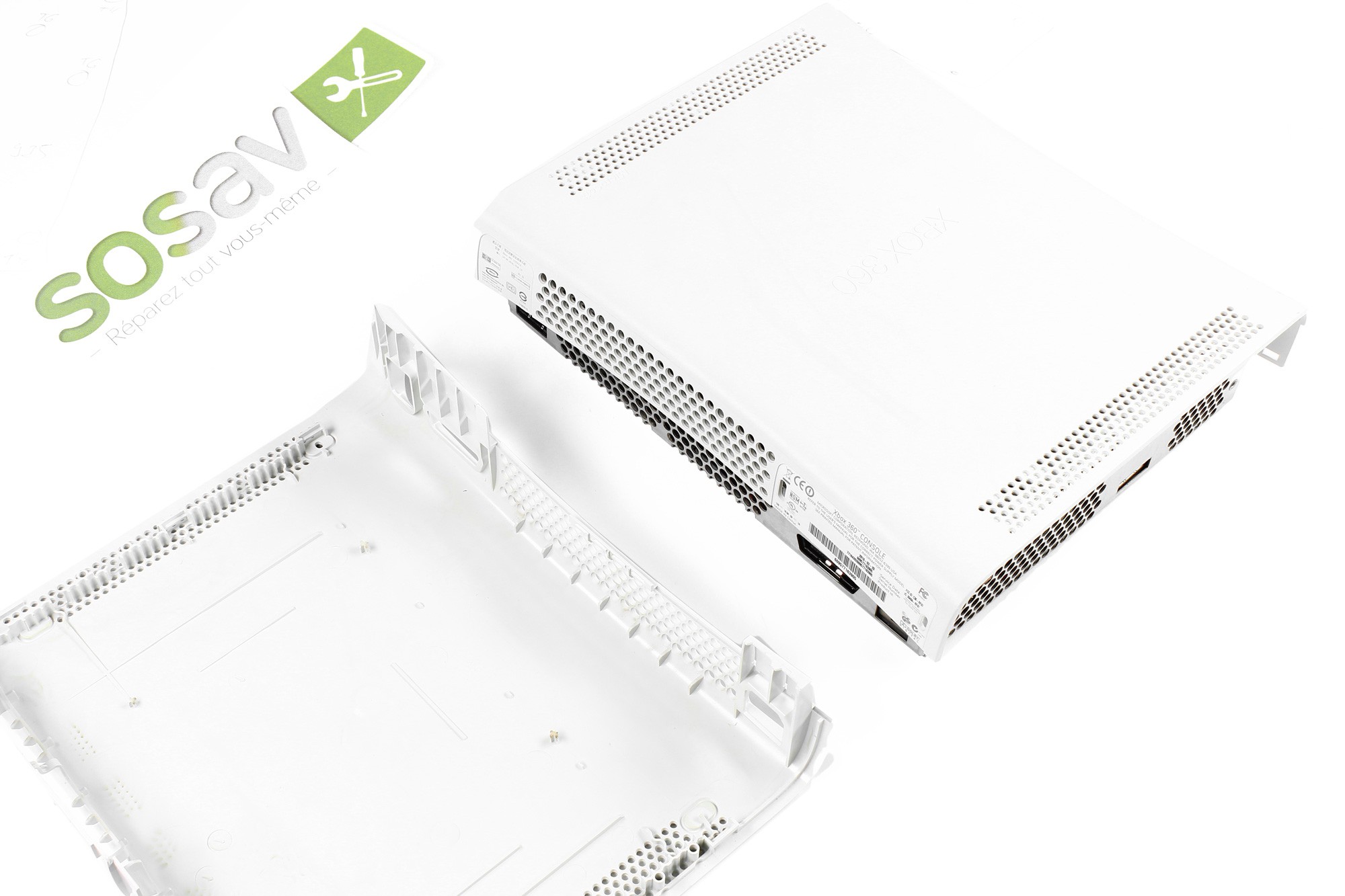

Soulevez délicatement la console afin de la séparer de sa coque supérieure.
La coque supérieure de la Xbox 360 est désormais démontée.

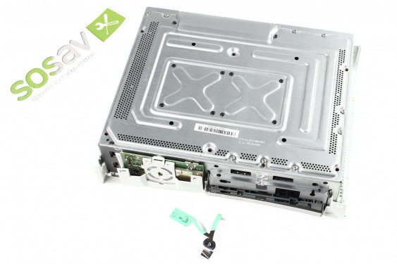

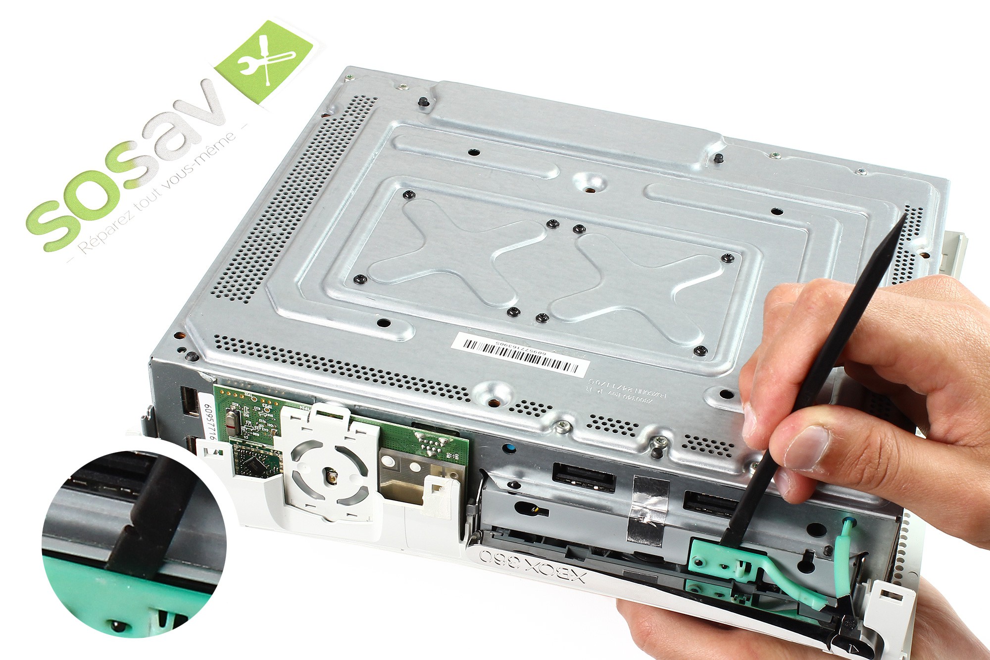

Insérez une spatule en nylon dans l'interstice du bouton d'éjection du lecteur DVD, comme indiqué sur les photos puis faites délicatement levier.
Saisissez ensuite le bouton d'éjection puis retirez-le.

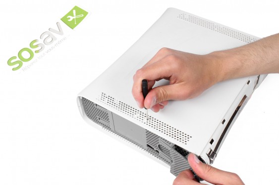

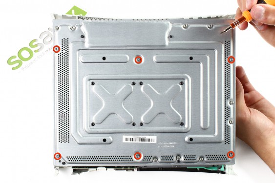

A l'aide d'un tournevis Torx, dévissez les six vis T10 de 64mm entourées en rouge sur la photo.
Etape 24

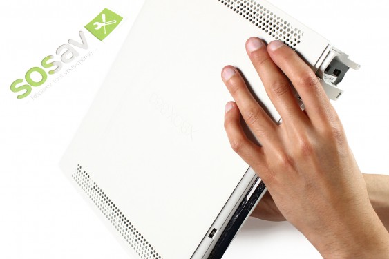

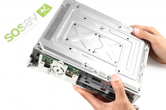

Retournez la console à l'envers.
Etape 25

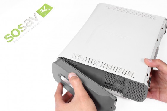

Attrapez à présent la coque inférieure puis procédez délicatement à son retrait.
Etape 26

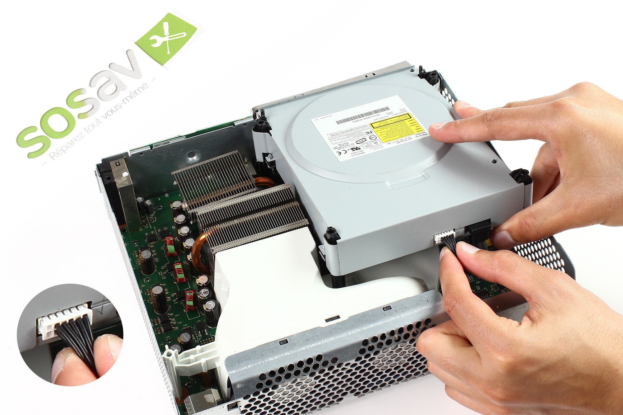

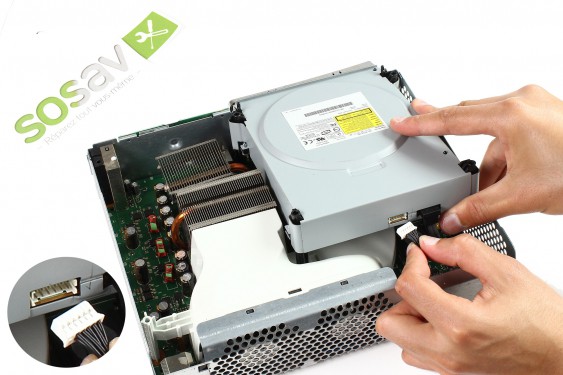

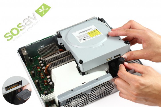

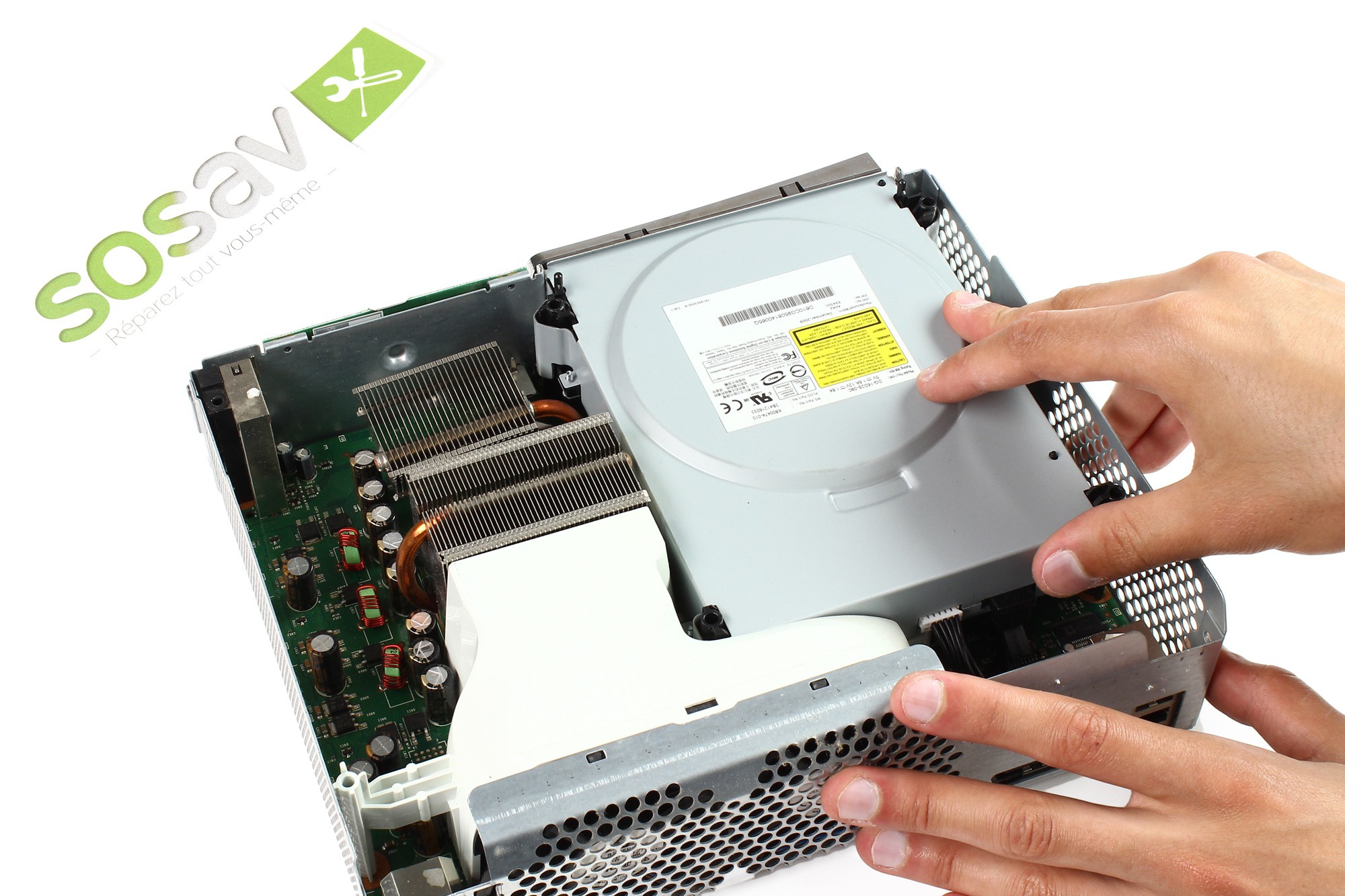

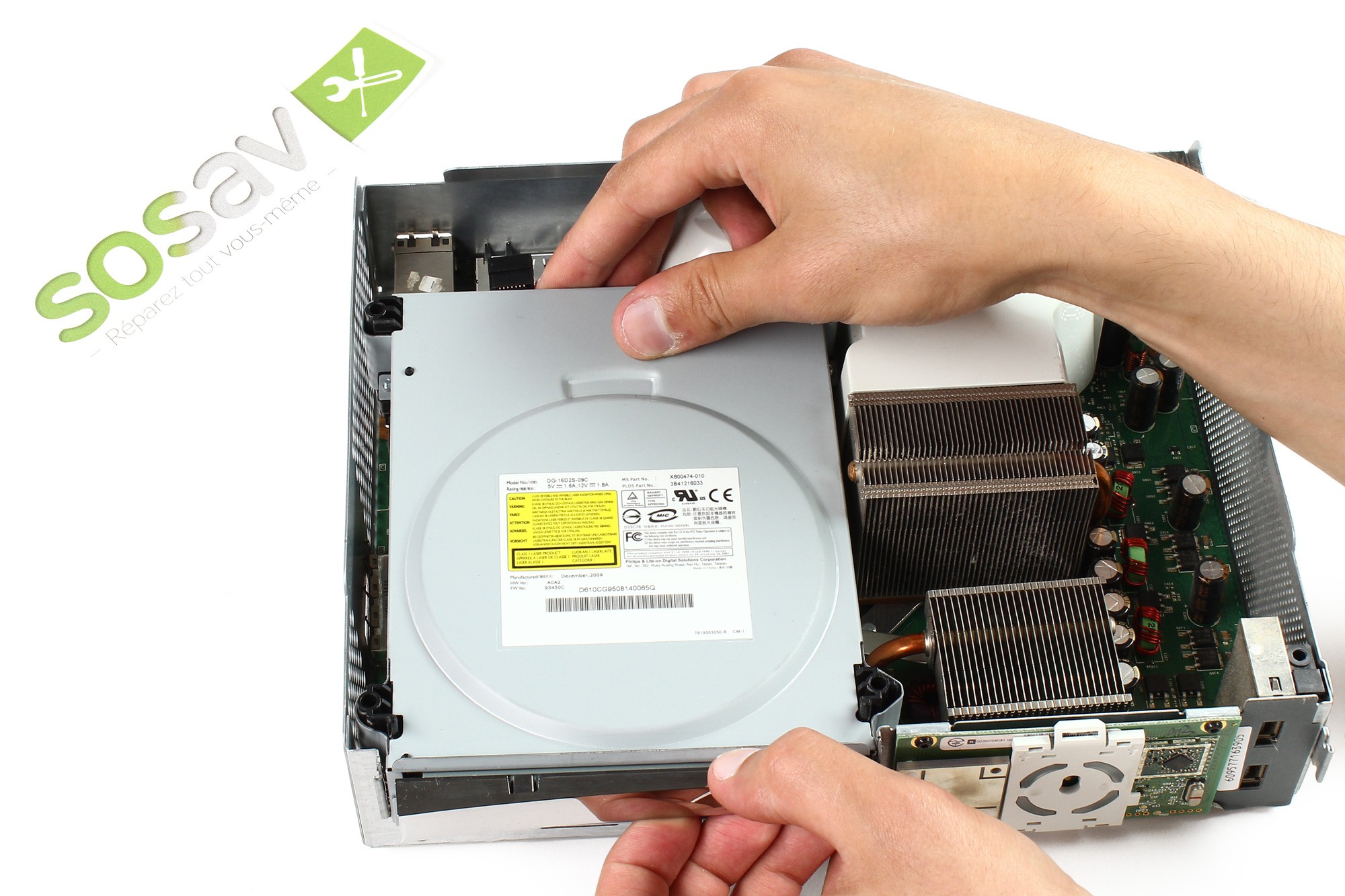

Saisissez le lecteur DVD puis levez-le légèrement par l'arrière afin d'accéder aux connecteurs.
Etape 27

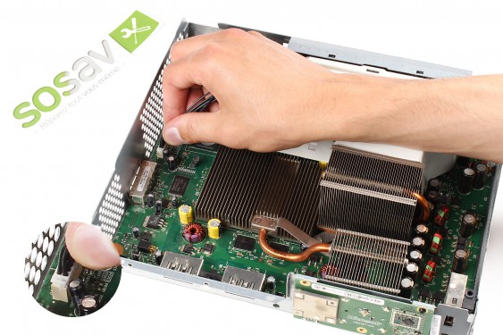

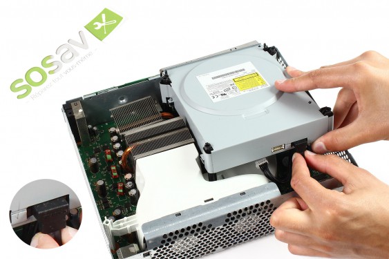

Déconnectez délicatement le câble d'alimentation ainsi que le câble de données SATA (serial ATA) du lecteur optique.
Etape 28

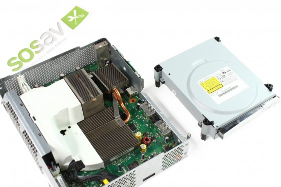

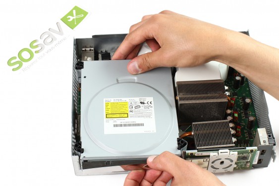

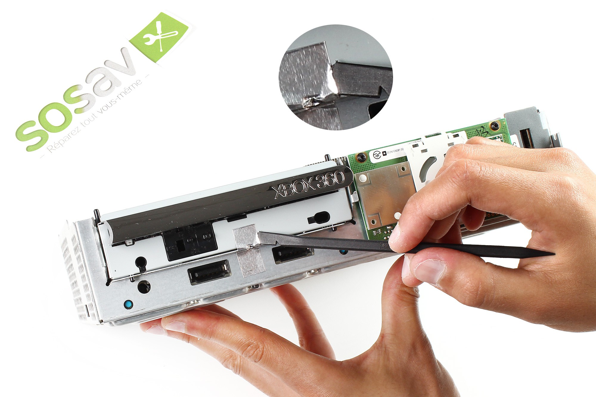

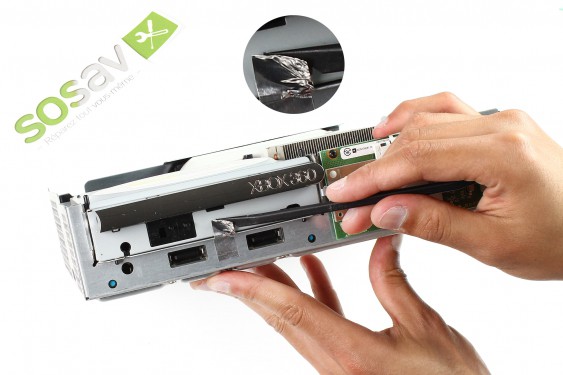

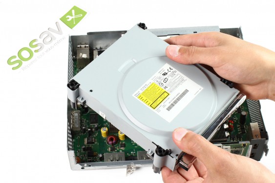

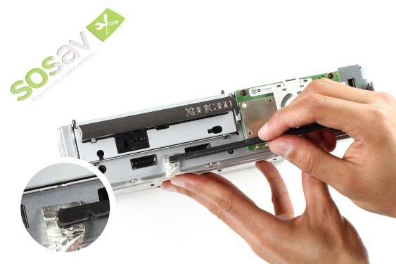

Reprenez la spatule en nylon pour décoller la bande adhésive grise maintenant le lecteur DVD en place.
Etape 29

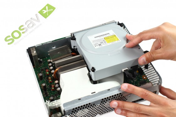

Saisissez le lecteur DVD puis procédez à son retrait de la console.
Etape 30

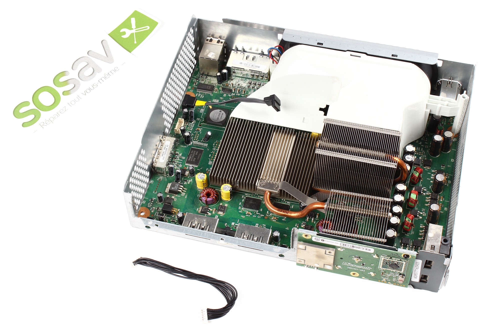

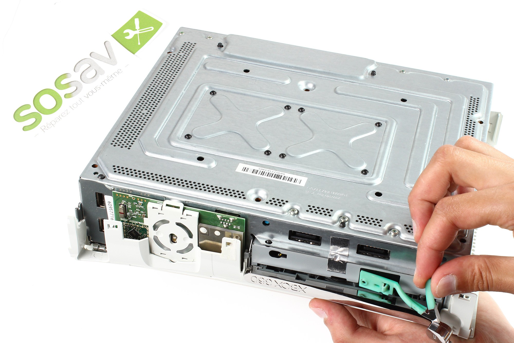

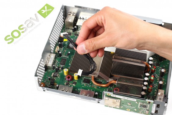

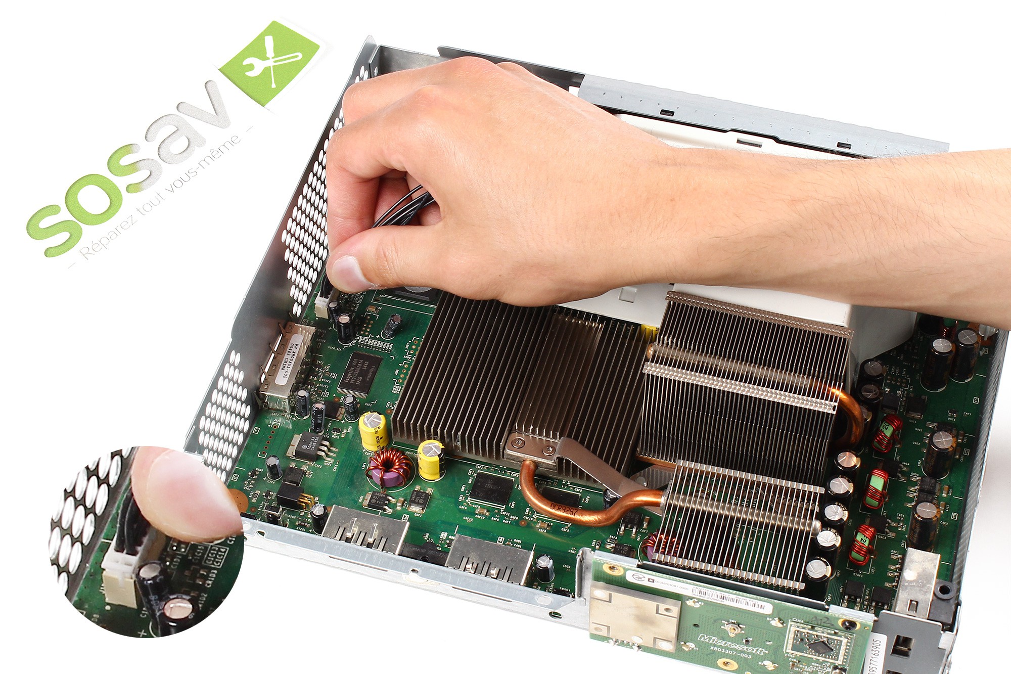

Saisissez le câble d'alimentation du lecteur DVD.
Procédez à son retrait.
Etape 31
Le câble d'alimentation du lecteur DVD est désormais démonté.
