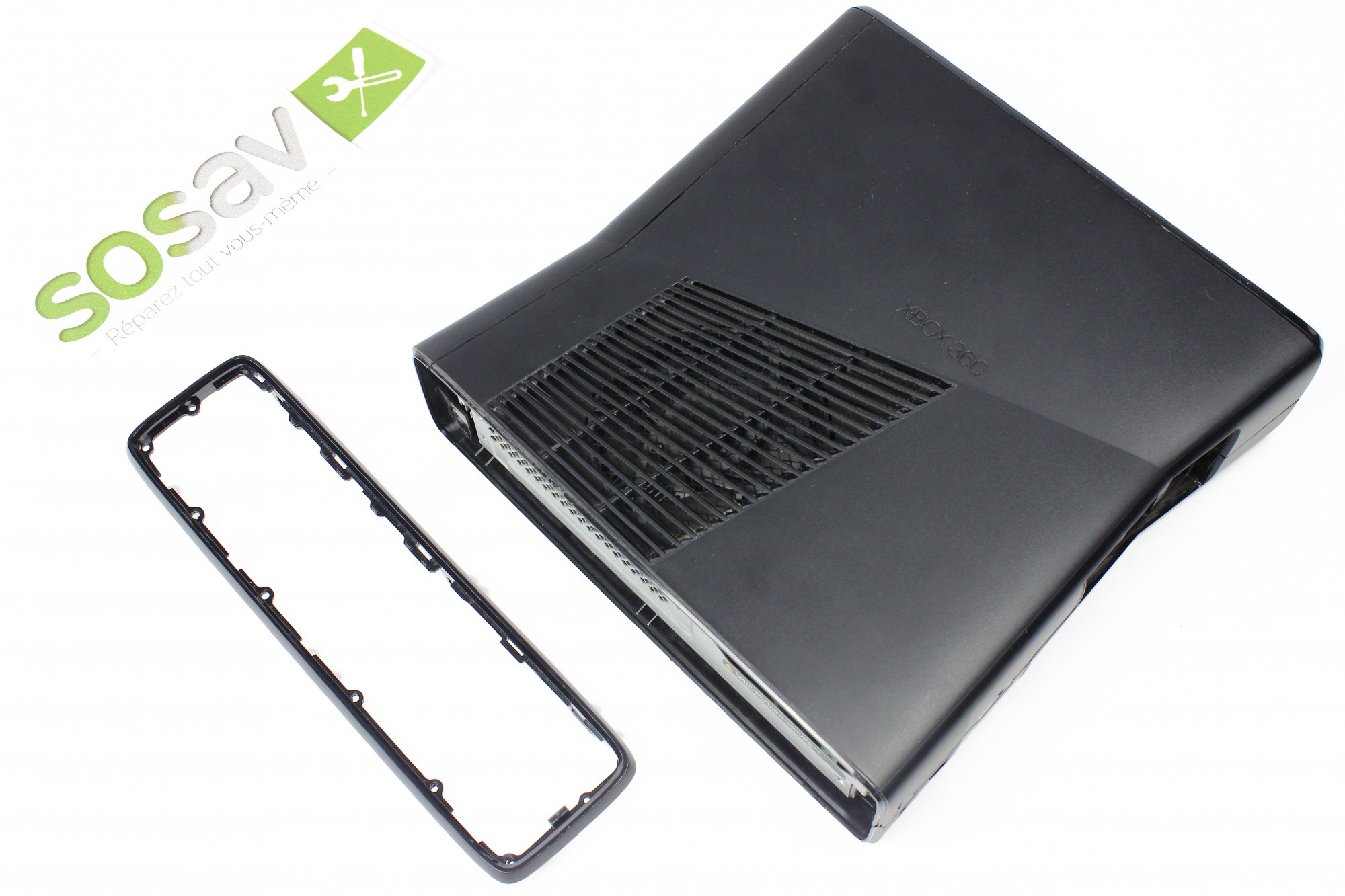

3 clips plastiques retiennent la partie supérieure du contour du panneau inférieur.
Utilisez une spatule en nylon pour déverrouiller ces trois clips plastiques de la même manière que lors des étapes précédentes.
Saisissez ensuite le contour plastique, afin de l'ôter totalement.
Le panneau inférieur de votre Xbox 360 S est désormais entièrement démonté.
En cas de besoin, n'hésitez pas à le remplacer par une pièce neuve.
